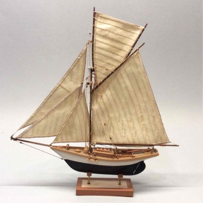

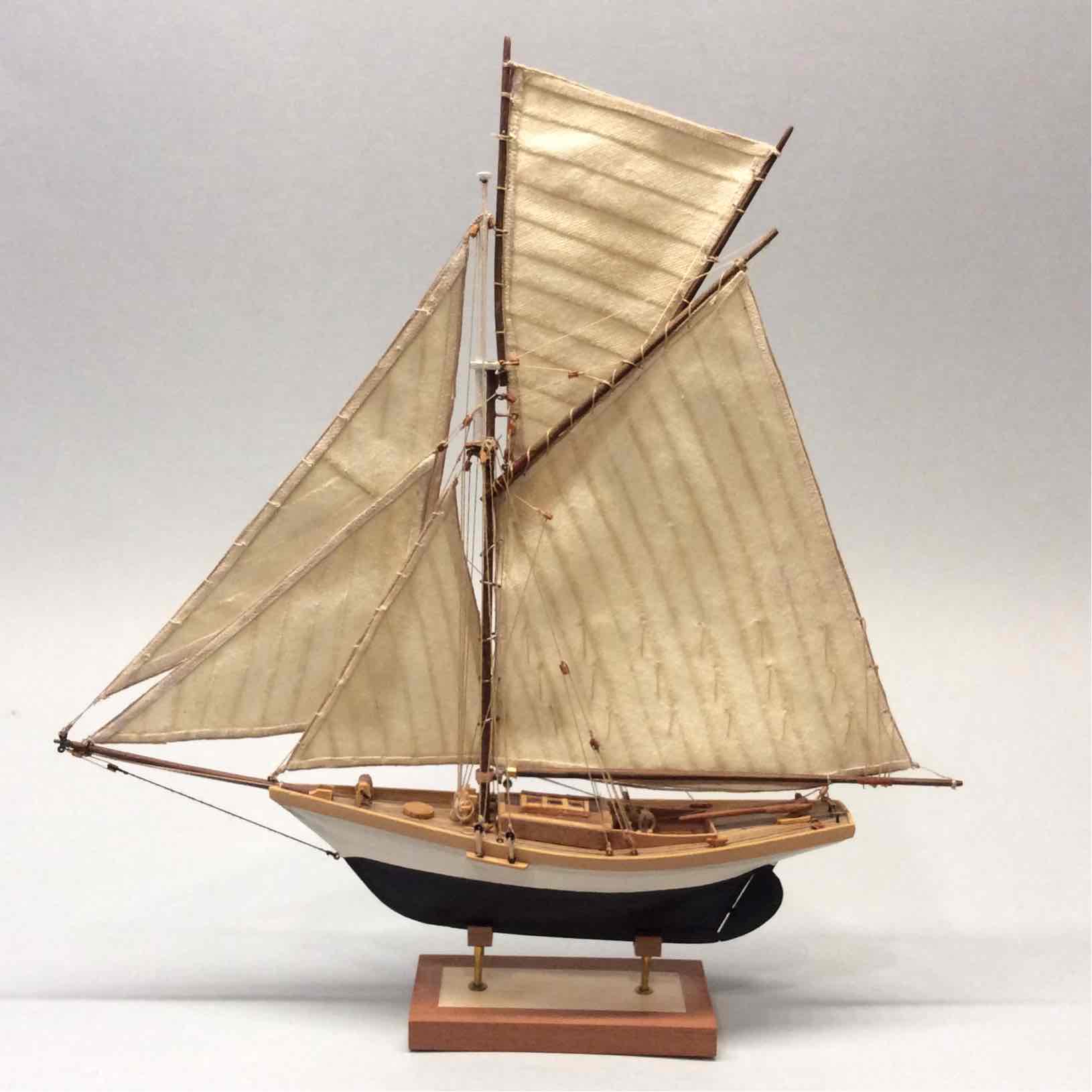

El propietario de este yate, el pintor Paul Signac, lo bautizó con el nombre de Olympia como referencia a la célebre tela de Édouard Manet que en aquellos momentos era motivo de escándalo.
Su casco presentaba formas afiladas y muy cuidadas. Totalmente dotado cubierta, tenía una camareta con claraboya y una bañera a popa. Iba lastrado con una tonelada de fundición en el interior y una quilla de tres toneladas. Bajo el puente se encontraba una confortable cámara con un espacio a proa con dos literas.
En el verano de 1891estuvo navegando Signac con su nuevo yate por el sur de Bretaña, ganando un buen número de regatas, antes de regresar a Saint Tropez, su puerto de amarre.

bonito también, curiosa la historia y la disposición y forma de las velas, la verdad no sabia que había tantas y de tan curiosas formas, aunque viendo la "muleta portuguesa"...

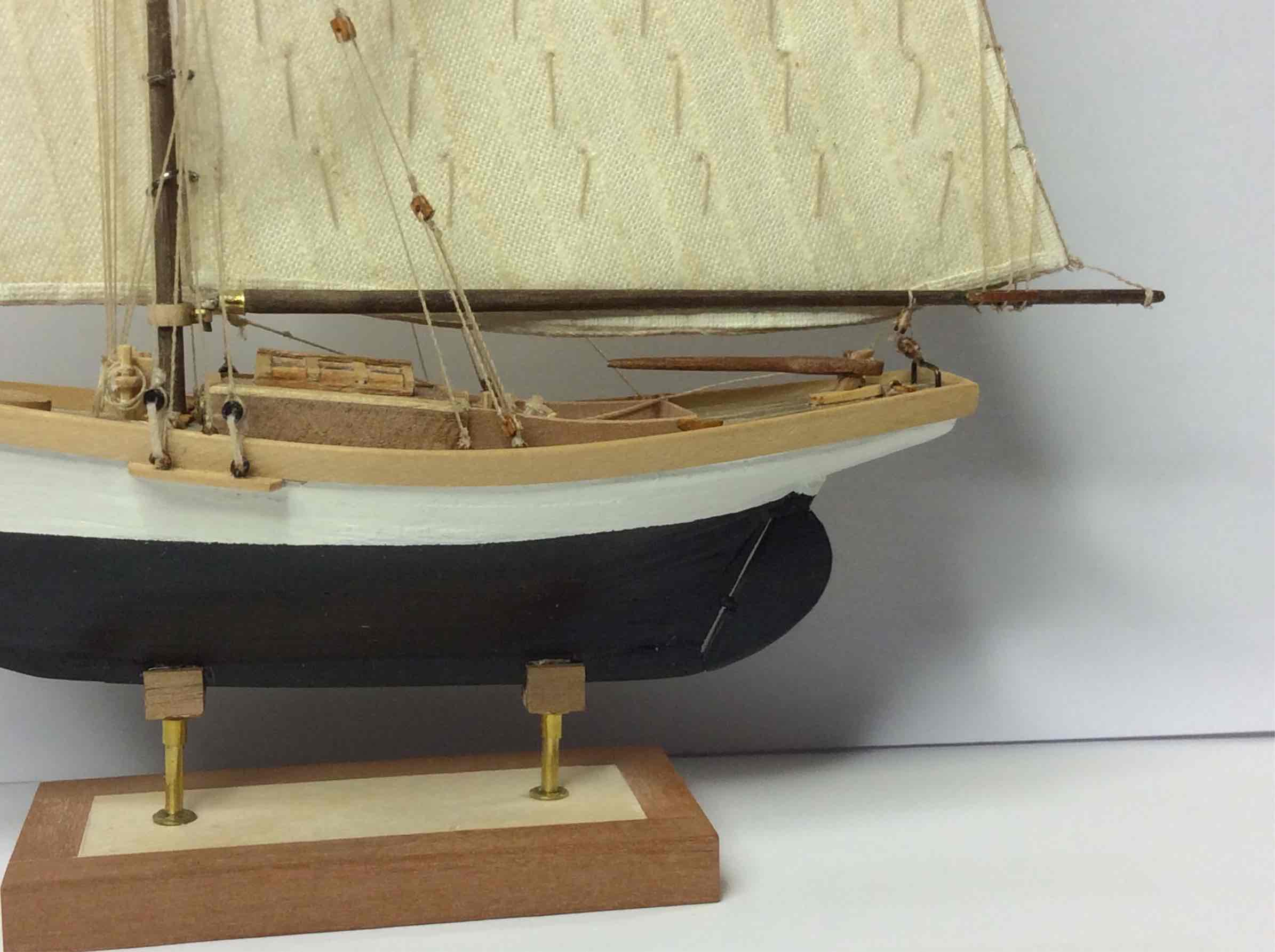

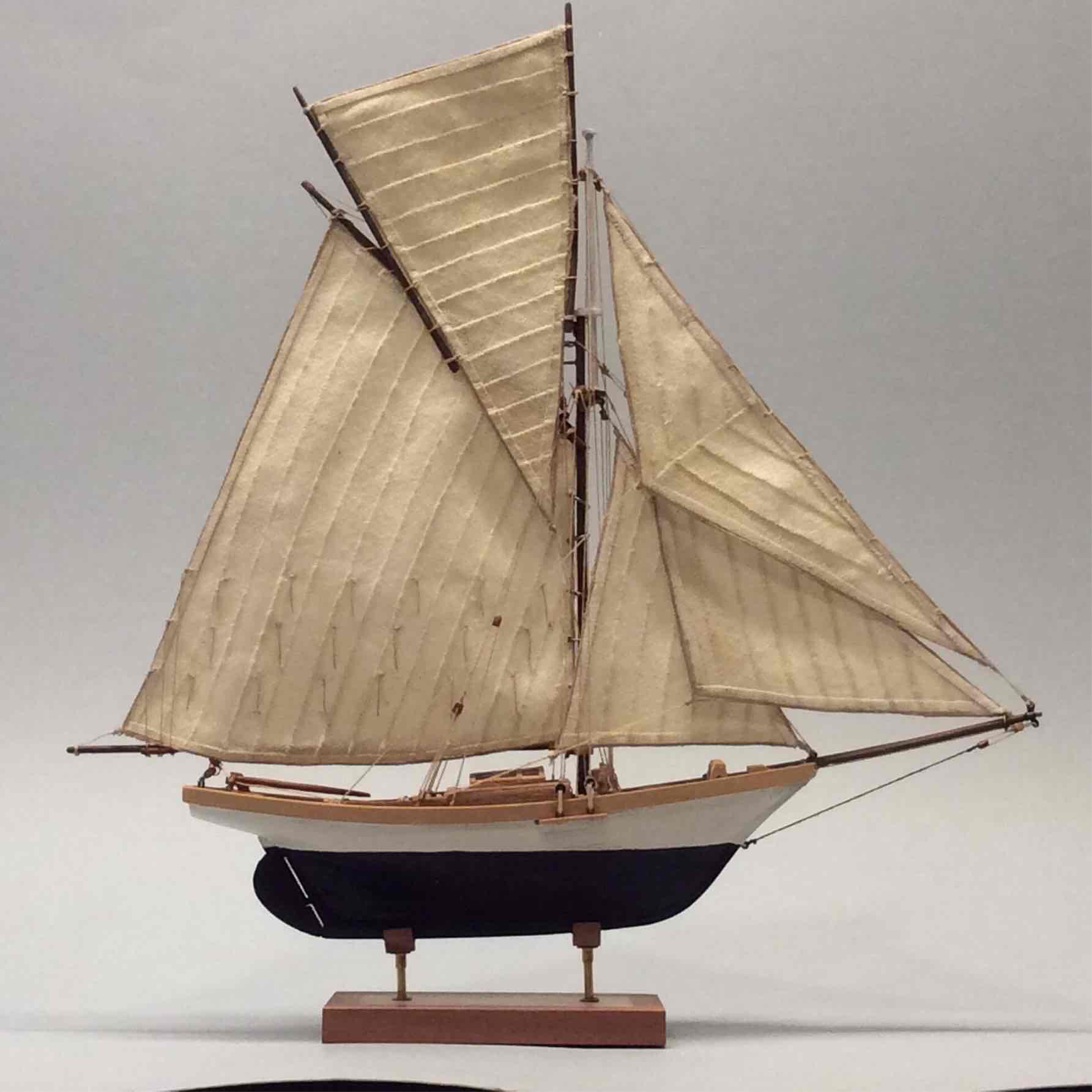

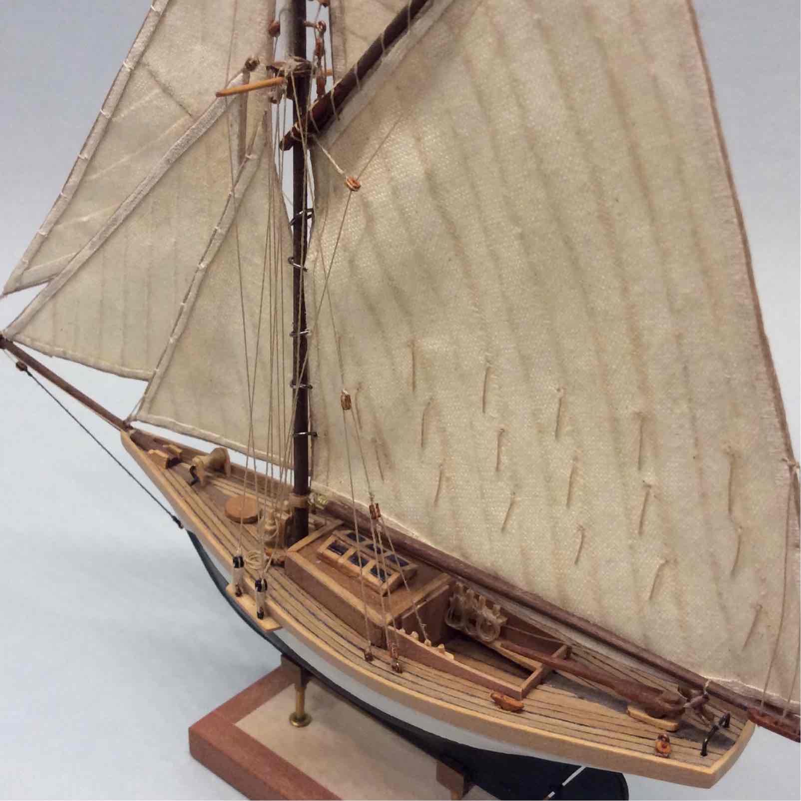

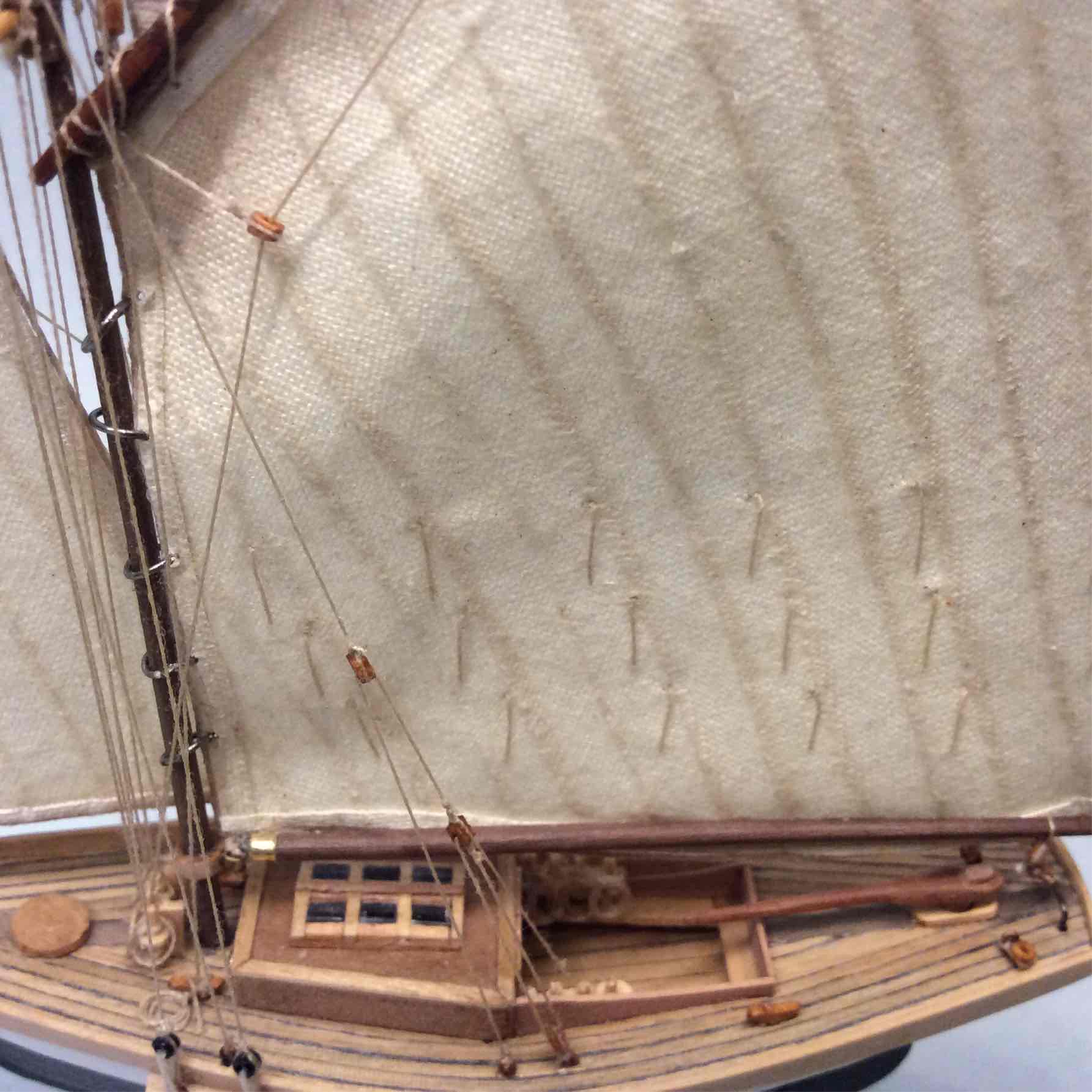

Muy bonito, ¿ cunto medía en flotación o de fuera a fuera de casco? Porque el velamen es de barco grande pero la cabina y la caña del timón parecen ser de un 7 m. en flotación.
Si no me equivoco la caña no puede girar casi porque pega en la brazola.

11 m de fuera a fuera, lo cual daría unos 8 m. en flotación, teniendo en cuenta lo lanzado de proa y popa.Leopoldofran escribió:Muy bonito, ¿ cunto medía en flotación o de fuera a fuera de casco? Porque el velamen es de barco grande pero la cabina y la caña del timón parecen ser de un 7 m. en flotación.....
No entiendo bien el problema de la caña del timón, debe ser un problema de la foto, porque la caña la libra por encima la brazola con holgura.

Ahí está el problema, si con la caña a la vía está esta cerca de la brazola, al girarla , dado el ángulo de la caña con el timón va a bajar bastante su extremo de proa y puede pegar. Se puede hacer la caña articulada sobre el timón con un eje horizontal, pero no es buena solución, quizás sea suiciente levantar un poco el extremo de proa.
Si o me explico te hago un coquris.

Ahora si lo entiendo. En efecto, habrá que aumentar la altura de la caña a proa para evirar lo que dices... es un fallo mío por no tener la visión espacial bien desarrollada, y he colocado la caña como si el codaste , y por tanto el timón, formaran un ángulo recto con la quilla. Seguro que para el futuro no volveré a cometer este error, aunque también seguro que aparecerán otros.
Muchas gracias, Leopoldo; es un privilegio contar con tu opinión y tus aportaciones.

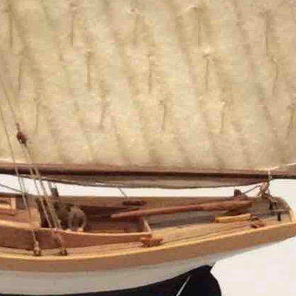

Creo que así queda corregido y el timonel no tendrá problema con el recorrido de la caña...

Efectivamente ahora la caña funciona sin necesidad de articulación, así podrás navegar a gusto gritando ! todos a virar, caña a sotavento! como hago yo de vez en cuando.
