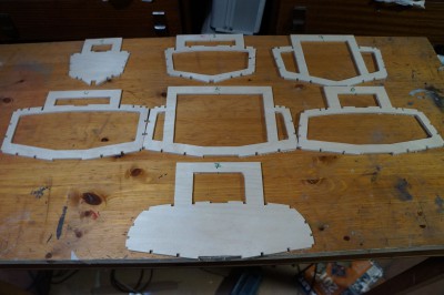

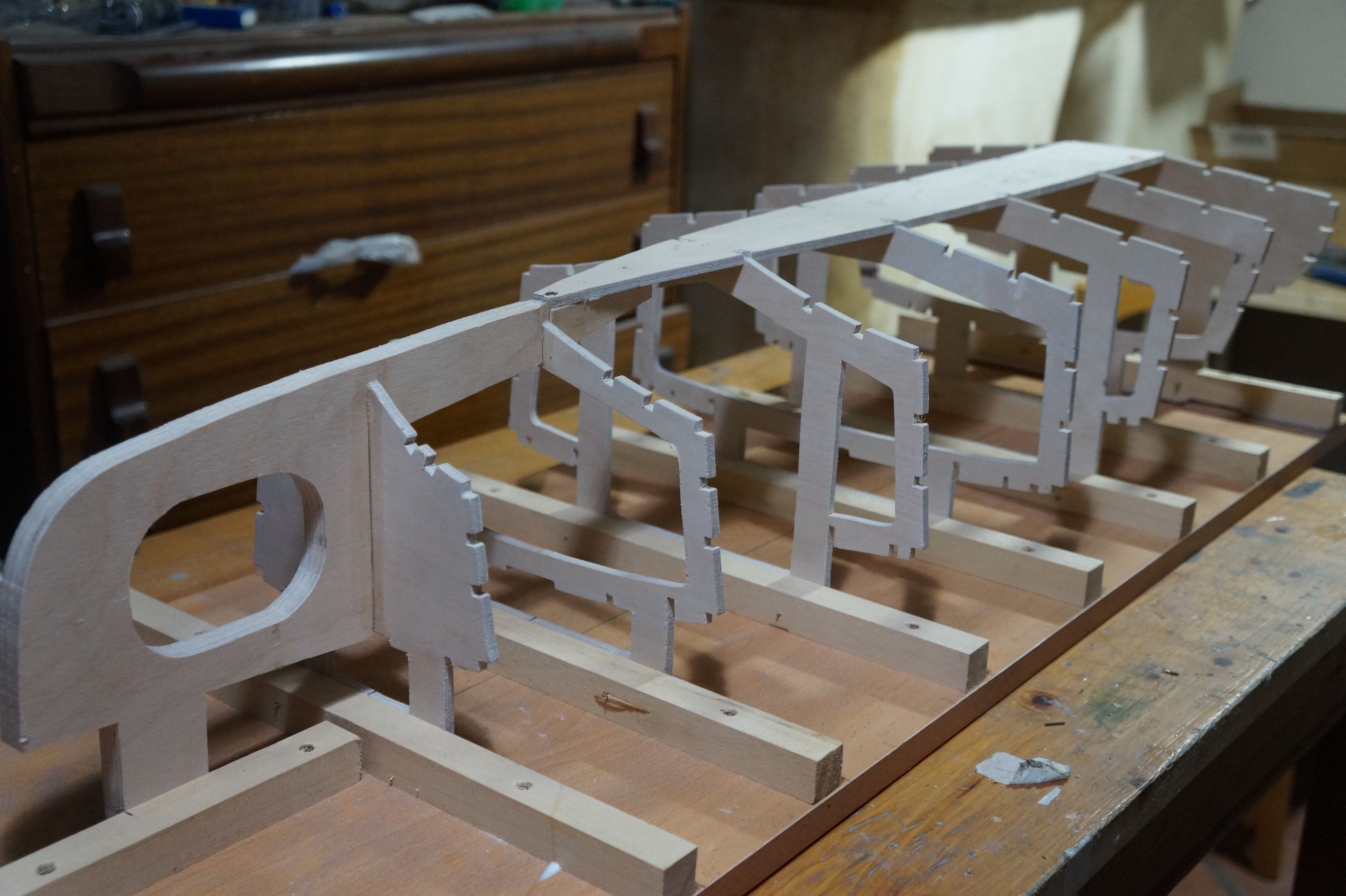

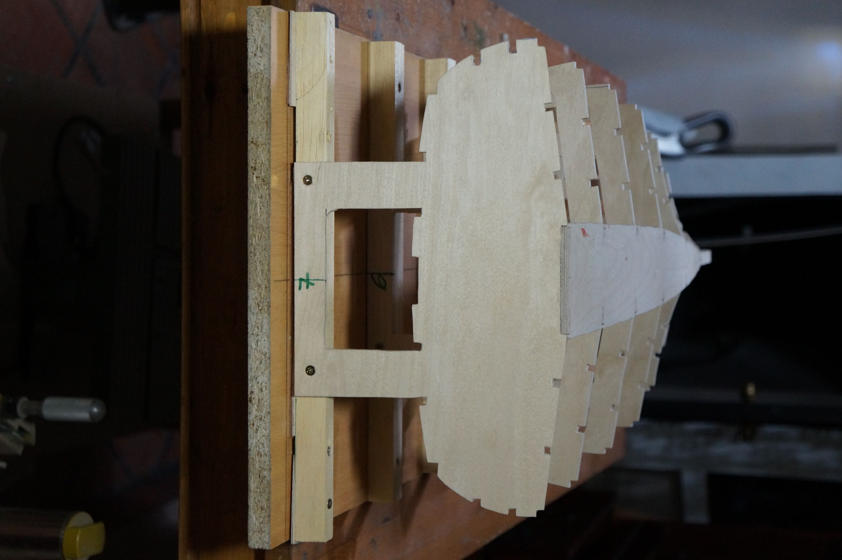

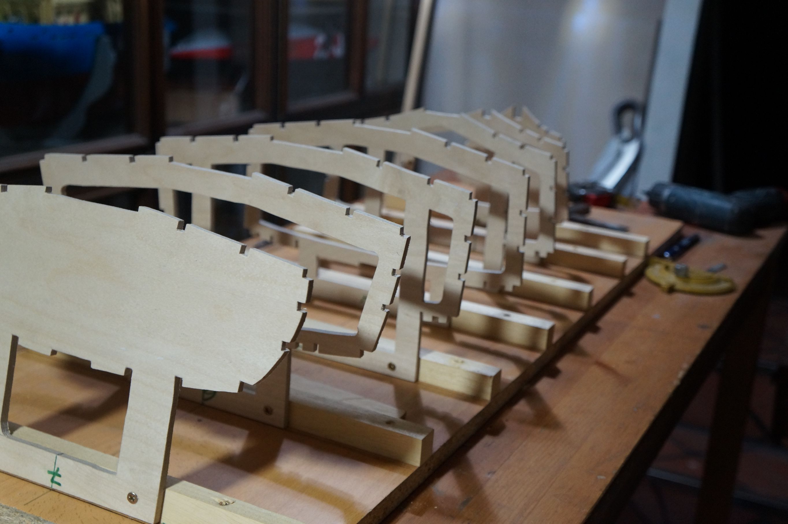

Este es un paso a paso en diferido ya que el modelo comenzé a construirlo en Noviembre. Es muy similar a mi anterior modelo ( Miss Slippery). En esta ocasión se trata de un modelo a escala 1:5 motorizado con motor fueraborda con un motor TP Power 3630 con bateria LIPO 4S con una potencia de 1800 W como máximo y hélice bipala de ABC props de 41 mm de diámetro levógira. La construcción de las cuadernas la he realizado con contrachapado de abedul finlandes de encolado fenólico. Sin más enrollarme a continuación Vds. pueden ver las fotos.

Hola Luis, bueno aquí en primera fila, para no perderme los avances, será una lancha preciosa ya lo se je je je... perdona la ignorancia, que es encolado fenólico, me podes decir,,,
Saludos....
:wink: :wink:
Mensajes: 2686
Re: Lancha clásica Miss Nemesis.
Hola Luis
Espero que pongas un paso a paso detallado
Este proyecto promete ser muy interesante
Gracias y un saludo
luis0027
Mensajes: 413
Mensaje por luis0027 »
Hola gerardo, las chapas del contrachapado están pegadas con un pegamento que resiste la humedad.

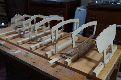

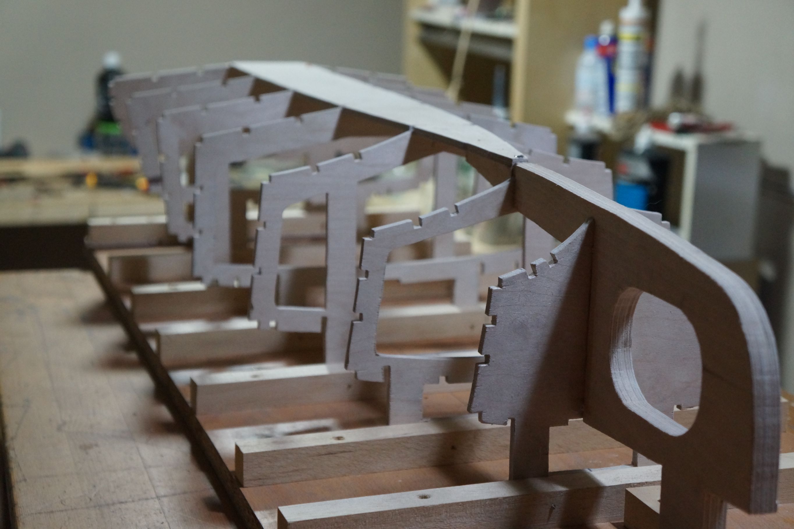

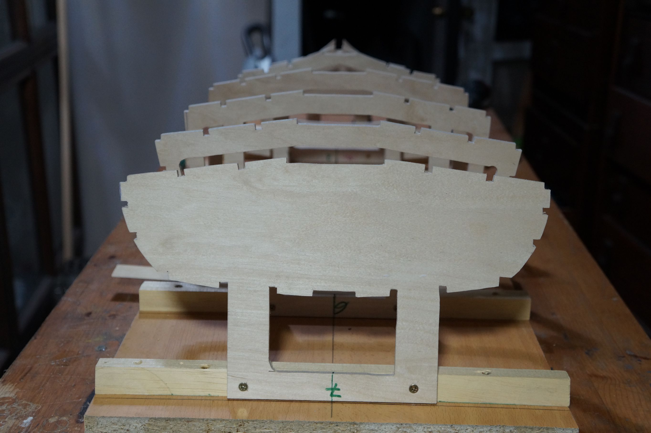

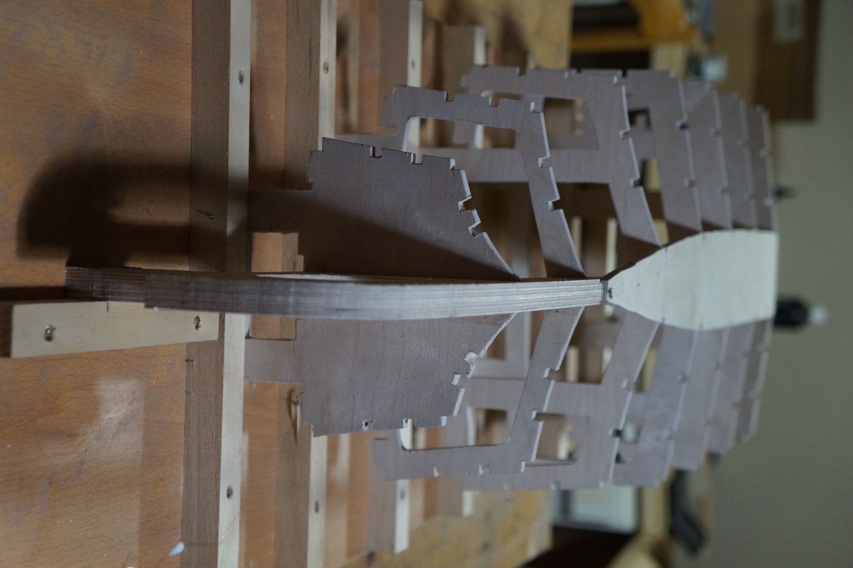

Continuo con el montaje de la estructura, en este caso se trata de la colocación de la quilla.
Gracias Llaut y Gerardo por el interés mostrado en mis trabajos y por seguir este hilo.
Reciban un cordial saludo. :D :D :D

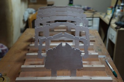

¡Hola!, si es posible, me gustaría saber de qué planos has partido para realizar el trazado de quilla y cuadernas de tu Miss Nemesis, así como el método de corte que has utilizado, pues su aspecto me parece magnífico.

Me choca un poco el extremo grosor de la falsa quilla.
Pero supongo que como lastre, le vendrá bien.
De todas formas, se ve que sabes lo que haces

Hola Victor gracias por seguir mi hilo, los planos los he comprado en este sitio web:
https://www.vth.de/" onclick="window.open(this.href);return false;
Respecto al sistema de corte solamente uso una sierra de vaivén de este tipo:
http://www.comercialpazos.com/catalog/p ... excalibur/" onclick="window.open(this.href);return false;
eso si repasando algo los cortes con lija de tela.
luis0027.

Hola Llaut videos de calidad no tengo me tienen que hacer algunos algún día que publicaré en este medio.
Respecto al grosor de la quilla supongo que será de ese grosor para reforzar, yo solo me limito a cortar las piezas como indican los planos.

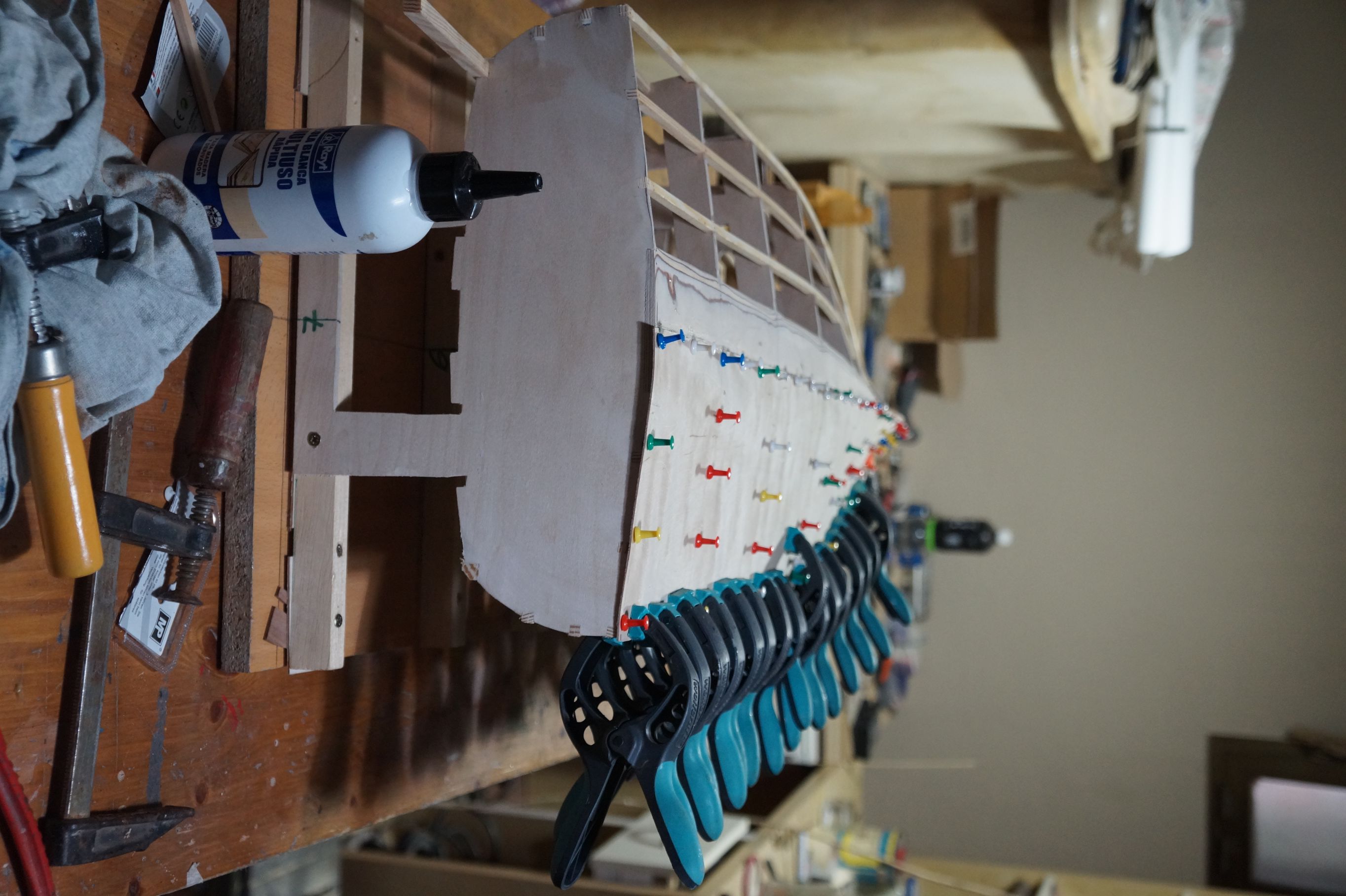

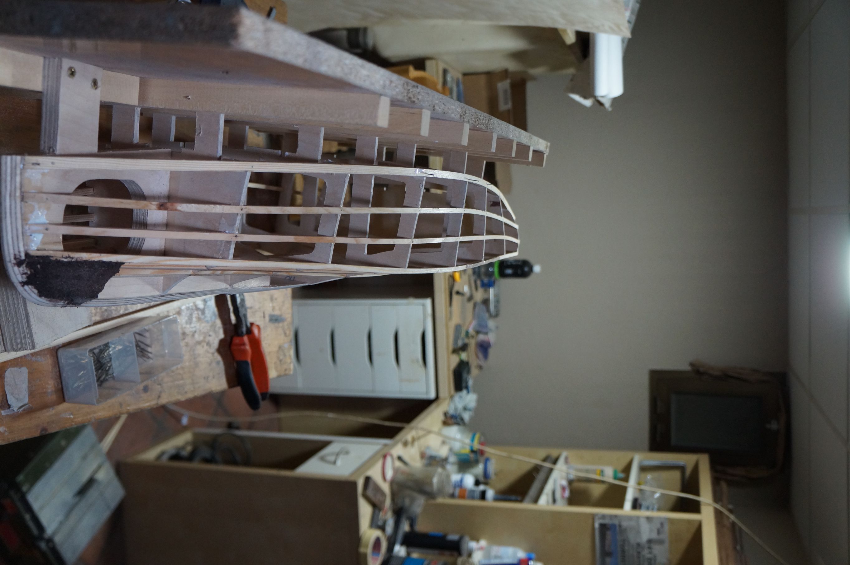

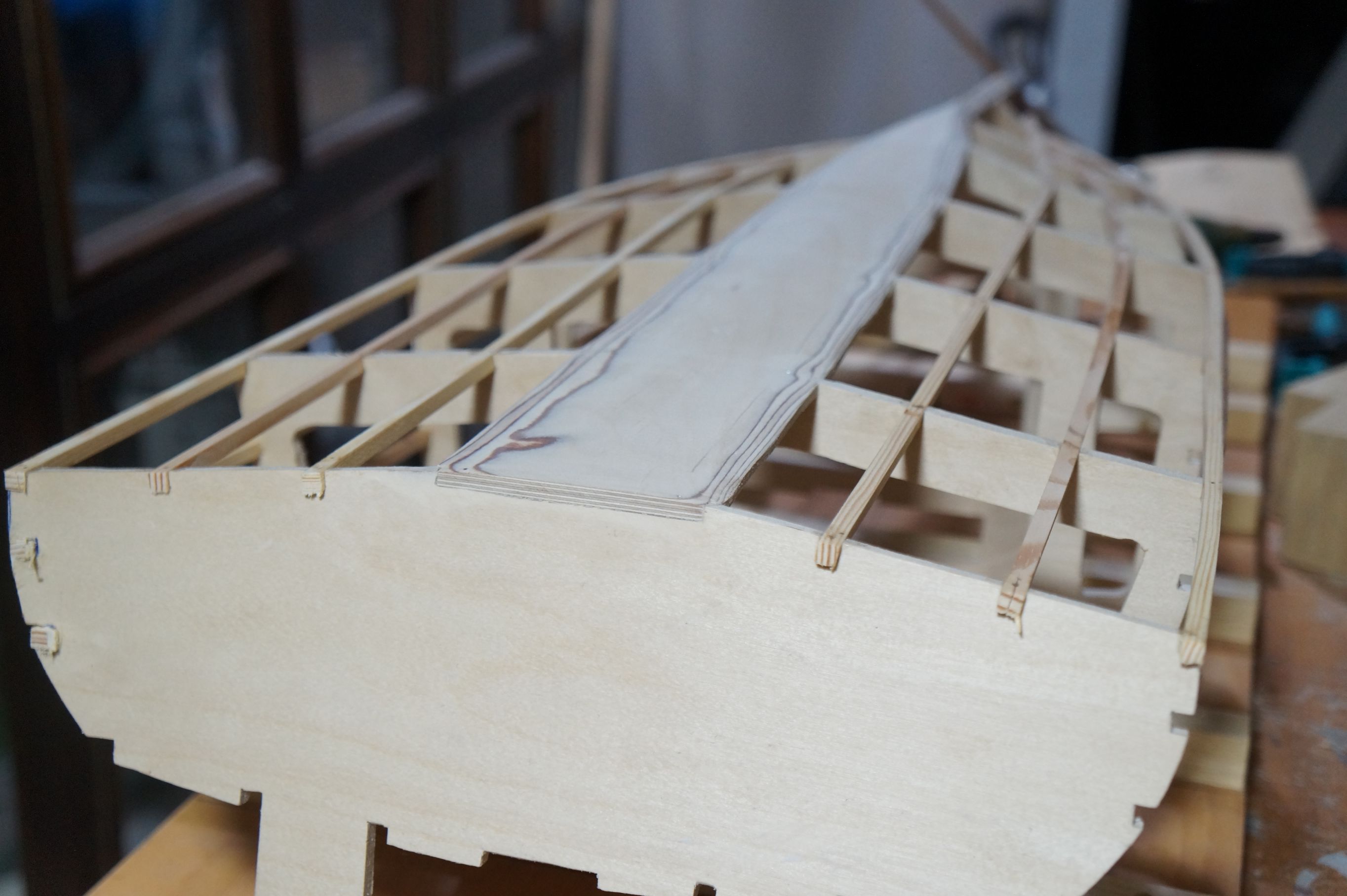

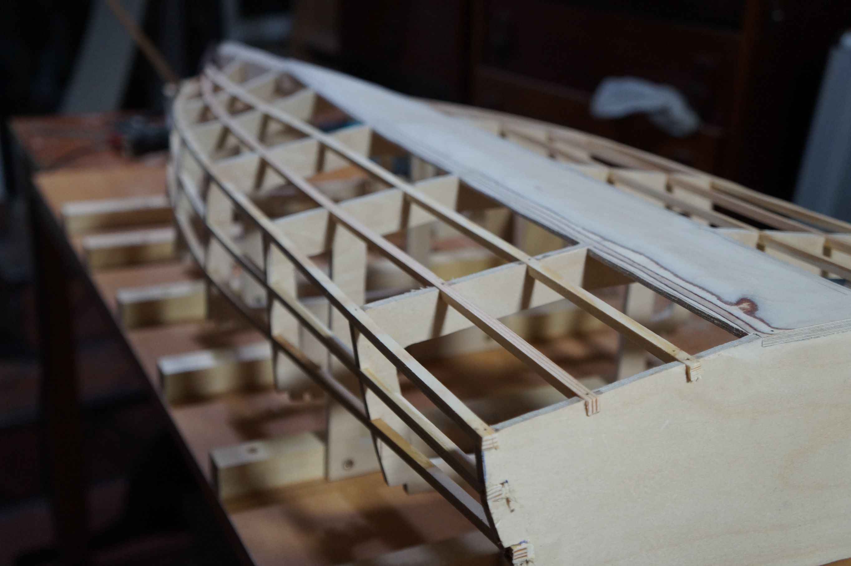

En esta ocasión he colocado listones de pino para dar mayor rigidez al casco y tener apoyos a la hora de forrar el mismo.
saludo2. :D :D
luis0027.

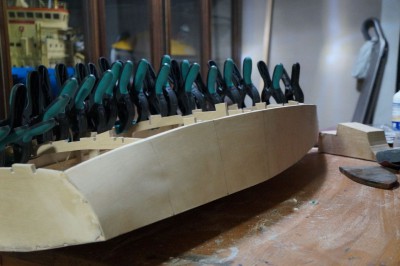

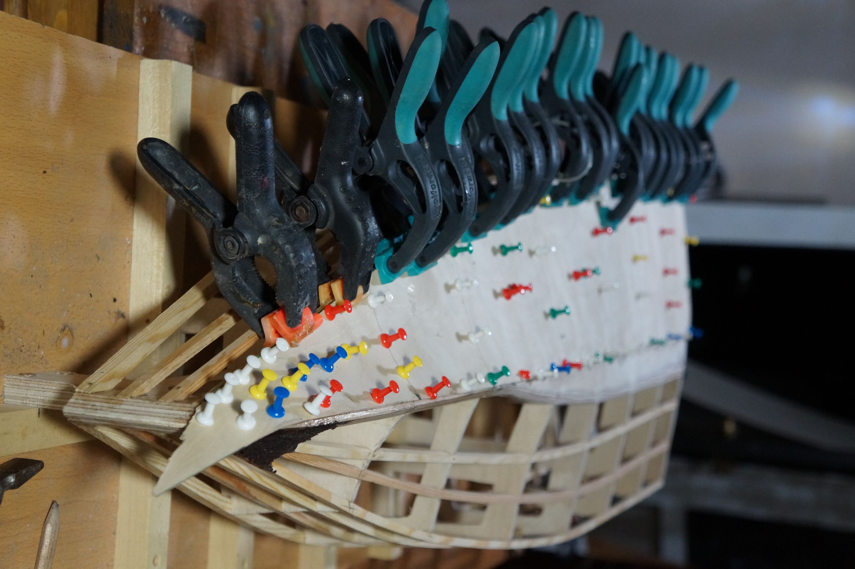

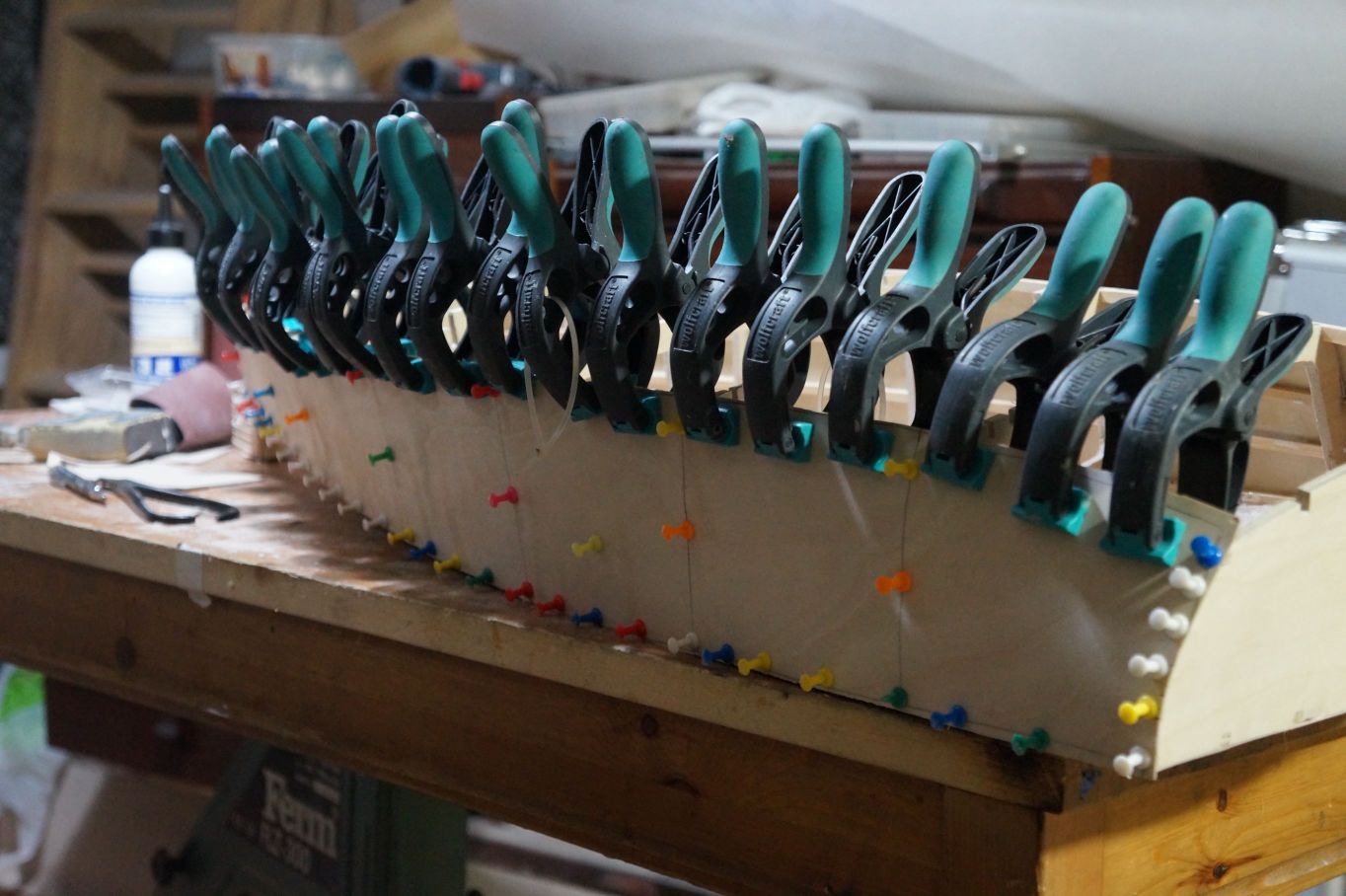

Continuo con la construcción del modelo, concretamente con el forro del casco.
luis0027.
:shock: :shock: bueno ya ese casco queda casi forrado..... que madera estas usando allí... se ve que es muy noble para trabajar....
Saludos.. :wink: :wink:
luis0027
Mensajes: 413
Hola Gerardo es contrachapado de abedúl finlandes de 1 mm de espesor.
Salu2.

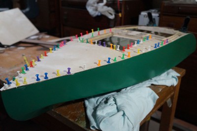

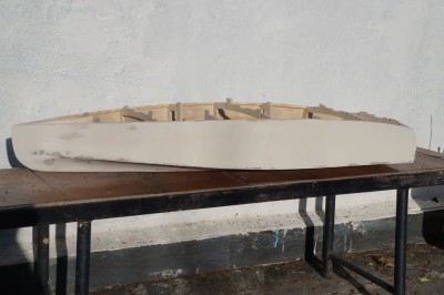

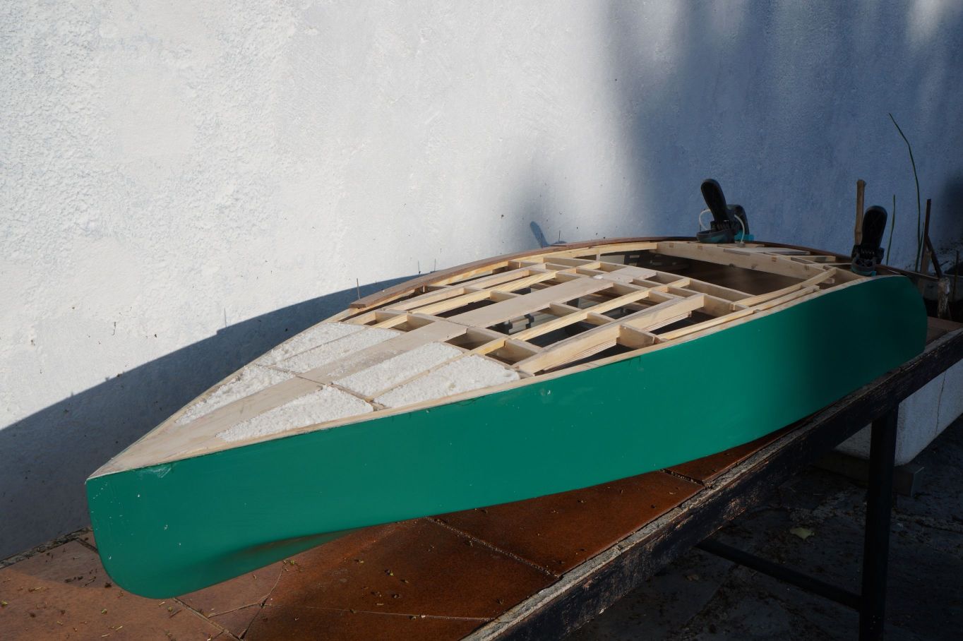

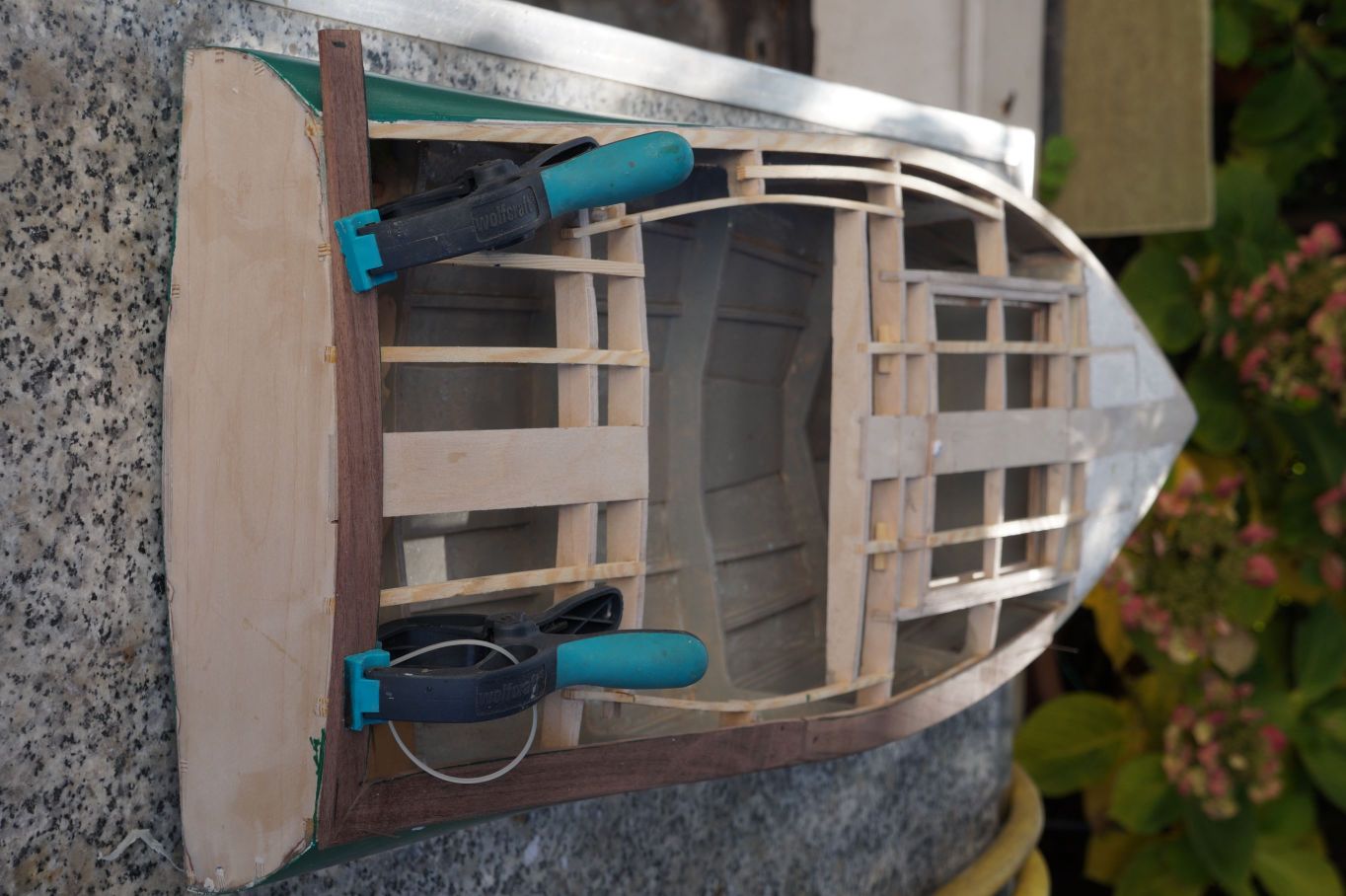

Poco a poco sigo avanzando.
Salu2. :) :)
luis0027.

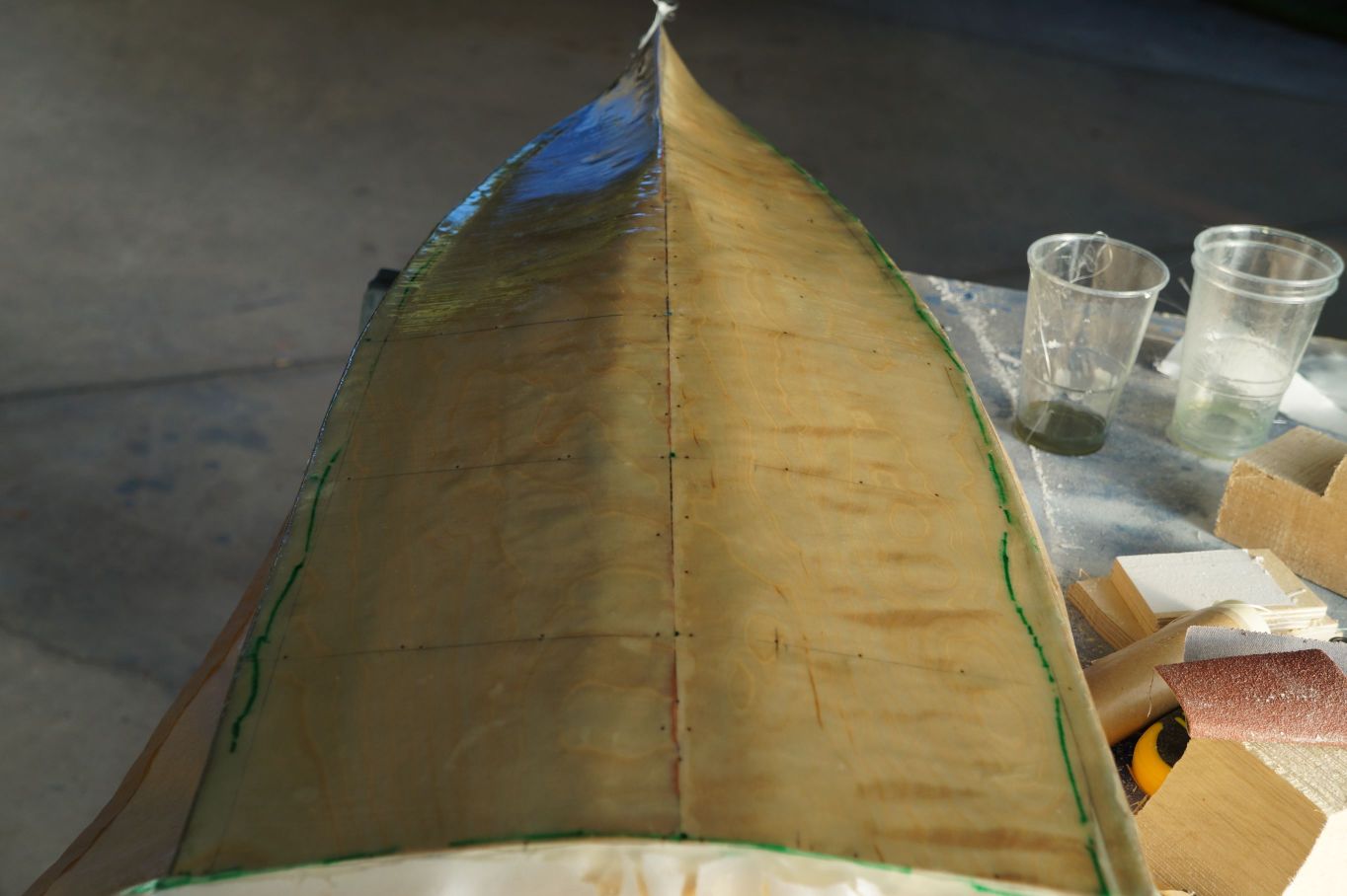

Aplicando resina epoxi y tejido de vidrio
Masilla de poliester aplicada en el casco.

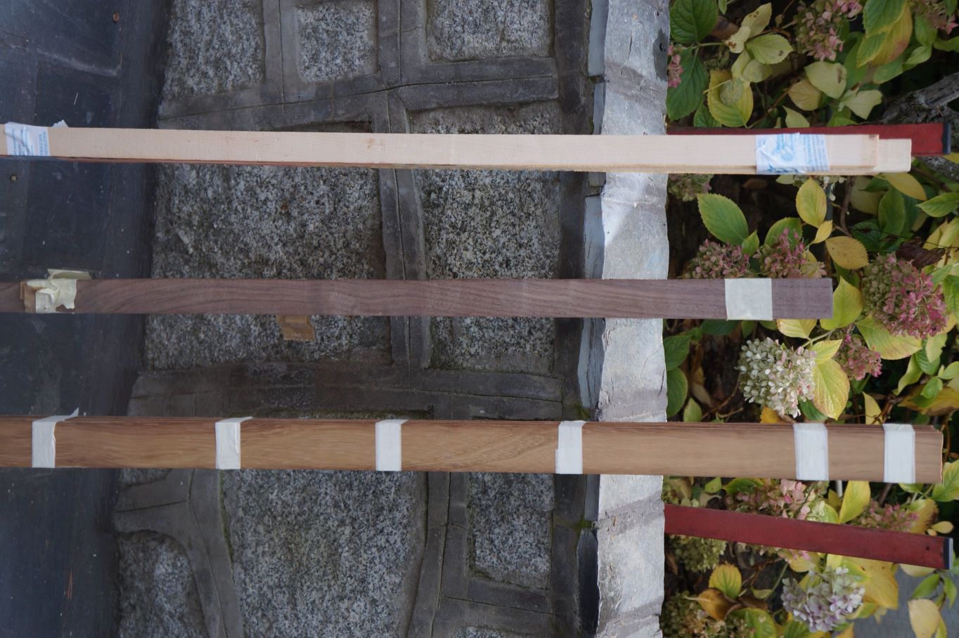

Madera para la cubierta.
Realizando pruebas.
Realizando pruebas.
preparando la cubierta para forrarla.
Forrando con abedul la cubierta.
