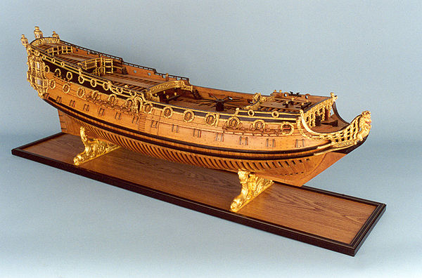

Este es el modelo de annapolis

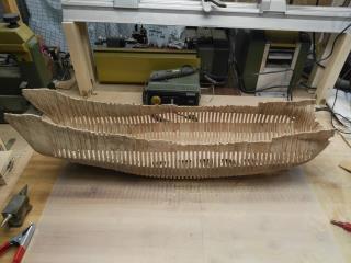

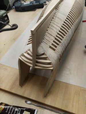

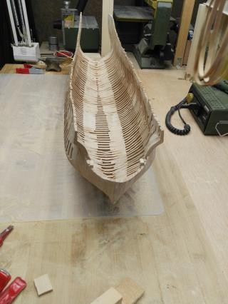

El proyecto va actualmente avanzado. Los miembros del grupo de WhatsApp de lo 8S, lo van viendo en directo. LLevo unos seis meses y pico con él y estoy afrontando ya la cubierta superior.
Este hilo lo es en diferido. Ire poniendo fotos de su paulativo avance desde el principio.
Bueno, desde el principio no, desde que tengo fotos.
Pongo las primeras. Como veréis es un una enramada pura, siglo xvii, varenga genol....
- IMG_20160922_082602 (320x200).jpg (44.34 KiB) Visto 9271 veces
- IMG_20160922_082608 (320x200).jpg (46.83 KiB) Visto 9271 veces

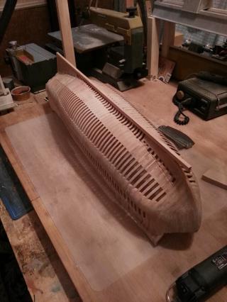

El modelo es a una escala bastante alta para este tipo de obra, 1:75, actualmente el casco anda por los 85 cm,

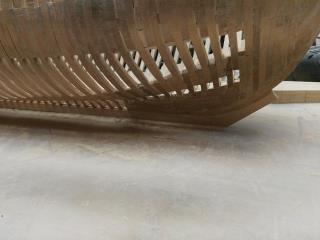

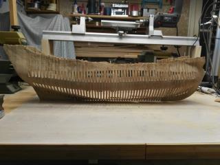

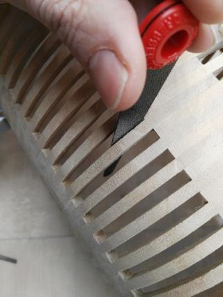

detalles de la enramada en crudo. La madera es pau marfim
- Mensajes: 6060
Re: PROYECTO SUSSEX
Hola Ramón, te felicito por tu elección. Es un casco muy bonito y difícil de hacer, no quiero ni pensar en las tallas, y la elección de la escala es muy valiente. Tiene que ser difícil de hacer una enramada a esa escala, pero parece que te las apañas perfectamente.
La elección de la madera me parece muy acertada, mucho mejor que en peral, me imagino que habrás comprado un tablón, porque yo no la encuentro en tablillas.
Las fotos que pones están bien hechas pero se agradecería más resolución, no se aprecia bien el detalle.

El modelo, como verás cuando ponga fotos en avance, lleva varios tipos de madera. Esta fase de la estructura básica (cuadernas, yugo, quilla y alguna cosa mas) está enteramente hecha en mafim. Luego lleva algunas pocas piezas en caoba afrincana (no me gusta) algunos palmejares, bulárcamas y buzardas...quedan practicamente ocultas (o por lo menos muy dificil de ver).
El resto del modelo va enteramente en peral con algo de cerezo.
En cuanto al Marfim es una madera bastante dura de la que estoy bastante contento. El único defecto que le pongo es que no va bien para piezas muy pequeñas pues tiende a quebrarse por la veta. El peral es muy superior.
El marfim lo compro en Acercamadera y te lo sirve en tablones perfectamente calibrados y mecanizados en una gama bastante ámplia de grosores.
En cuanto a las fotos son todas fotos de teléfono y son una selección de entre las publicadas en el grupo de Whatsapp donde se sigue la construcción del modelo a tiempo real. La razón de este hilo, como ya dije, es la de dar mayor protagonisma al foro, que le notamos un poco paradillo, y, tambien que se pueda acceder a la información de una manera mas sencilla. Estas fotos responden al estado del modelo a finales de septiembre.
