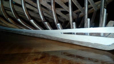

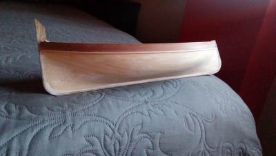

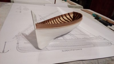

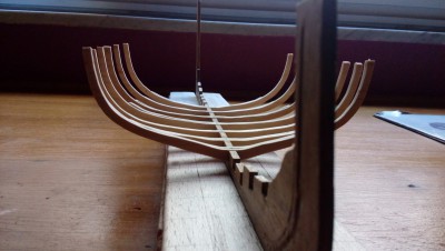

Bueno esta embarcación me quedo pendiente hace ya tiempo y aunque estoy haciendo el URI, he echo un paréntesis para hacer este trabajo ya que es menos tiempo y mucho mas pequeña la maqueta.
Todos conocéis esta embarcación por lo que no voy a dar muchas explicaciones a no ser que me preguntéis algo.
La estoy haciendo con madera de Bahia, Roble, y Naranjo de momento....

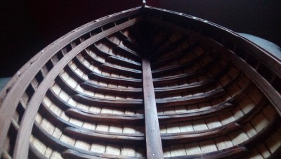

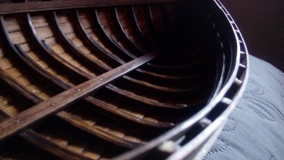

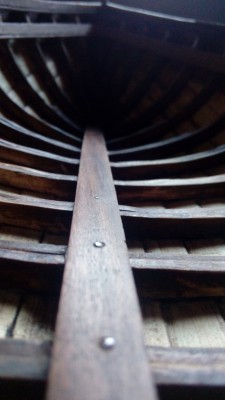

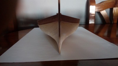

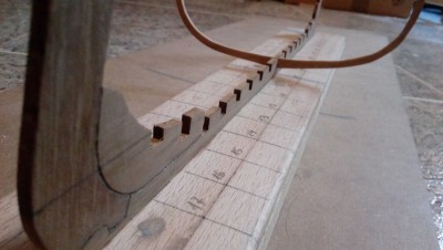

Alguna mas....
Casco forrado
Casco forrado

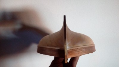

Alguna mas...
De momento eso es todo compañeros, saludos.....

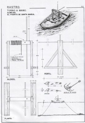

Aprovecho para preguntarte algo, la cubierta que llevaba esta Almejera era así en realidad?
cincodedos
Mensajes: 420
Ubicación: Algeciras
Re: Almejera
Mensaje por cincodedos »

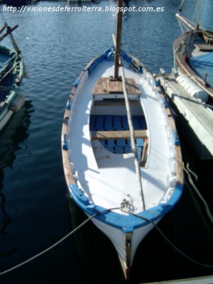

Las había de distintas formas; con cubierta, sin ella, o con únicamente una tilla a proa y otra a popa. También de distintos tamaños.
En realidad, el tipo de embarcación se llama "buceta" y se dedicaba a distintos menesteres de pesca, desde el copo en playas hasta el calamar, provista de faroles de luz, con vela o simplemente a remo.
Este modelo está basado de una buceta que había en la playa de Algeciras, sin cubierta y a remo. El resto se lo he añadido de mis recuerdos de joven; representa el dedicado a pesca de la almeja con rastros a pié. Esta modalidad se practicaba en la costa sur, desde la bahía de Algeciras hasta Estepona. Hoy en día el arrastre para la almeja se hace a motor con embarcaciones de traína.
Había otra modalidad, en la desembocadura del Guadalquivir, parecida pero con el rastro a mano, donde el molinete iba montado sobre una especie de caballete que quedaba a la altura de las manos del marinero puesto de pié.
Si lo encuentro te pondré unos archivos de ilustración.

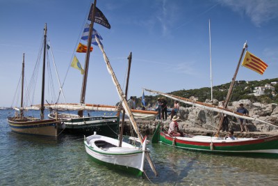

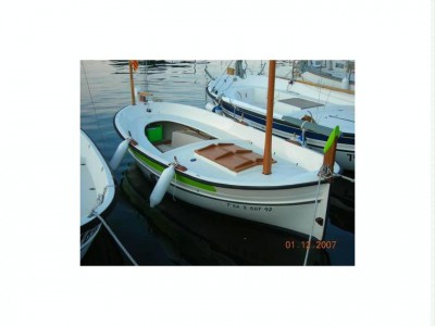

Te pongo estos archivos ilustrativos.
Una buceta como sardinal.
Una ilustración del torno a mano, otra del torno a pié y una foto de la Juana y José que me dirvió de modelo.
Espero que te sean de utilidad.
NO A LA GUERRA

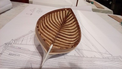

michael
Mensajes: 1198
Ubicación: SALAMANCA
Re: Almejera
Mensaje por michael »

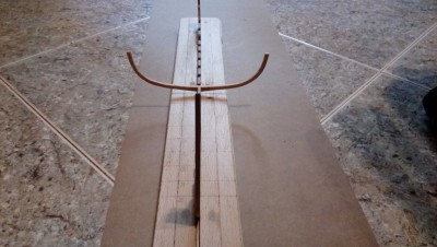

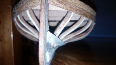

Pequeños avances, saludos....

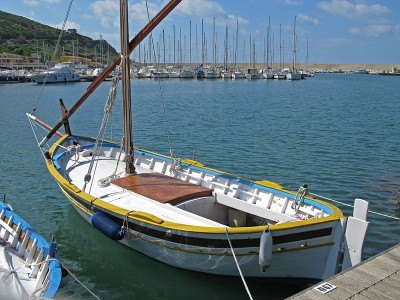

Te adjunto unos archivos con distintos tipos de cubiertas.
