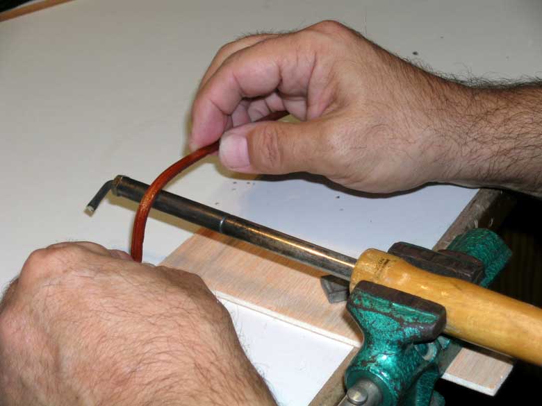

Las tracas por tabla se curvan con toda facilidad mojándolas y apoyándolas contra un cilindro caliente ( bote de conservas con una vela, soldador u otros)
Así curvan las chapas los violeros.

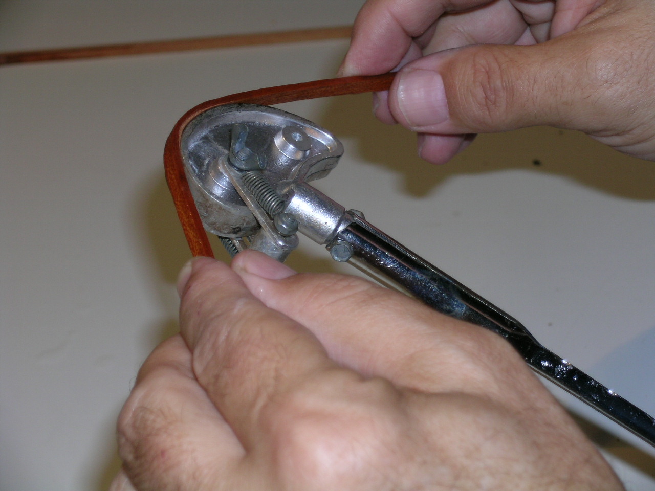

Yo lo mejor que he usado y uso con mucha diferencia es esto..
http://www.comercialpazos.com/curvador- ... -ibex.html" onclick="window.open(this.href);return false;
Magnífico

Sin duda eso ha de ir perfecto.
Yo siempre me he arreglado bien con algo más sencillo o el modesto soldador.
