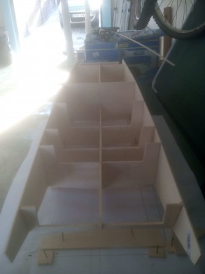

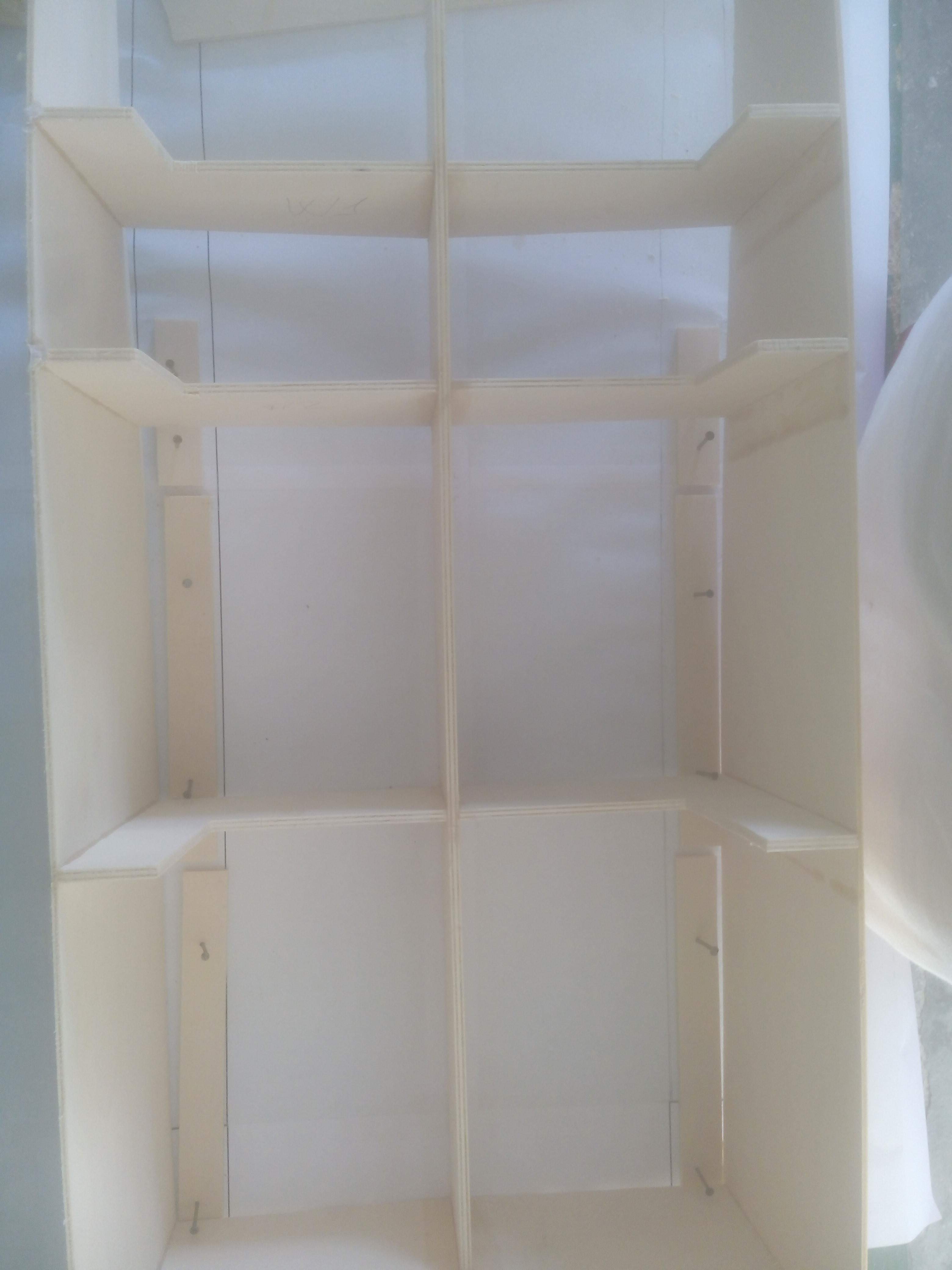

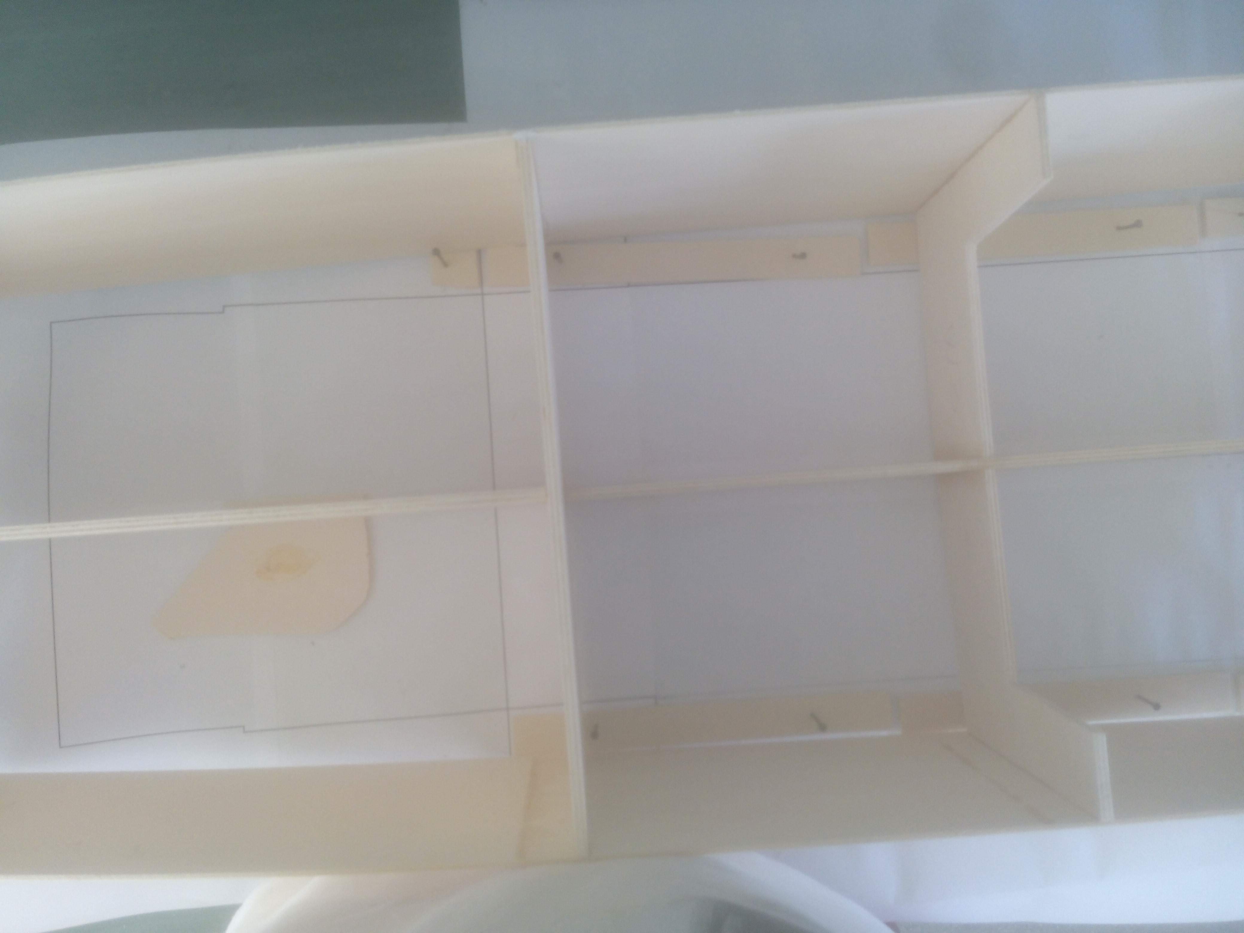

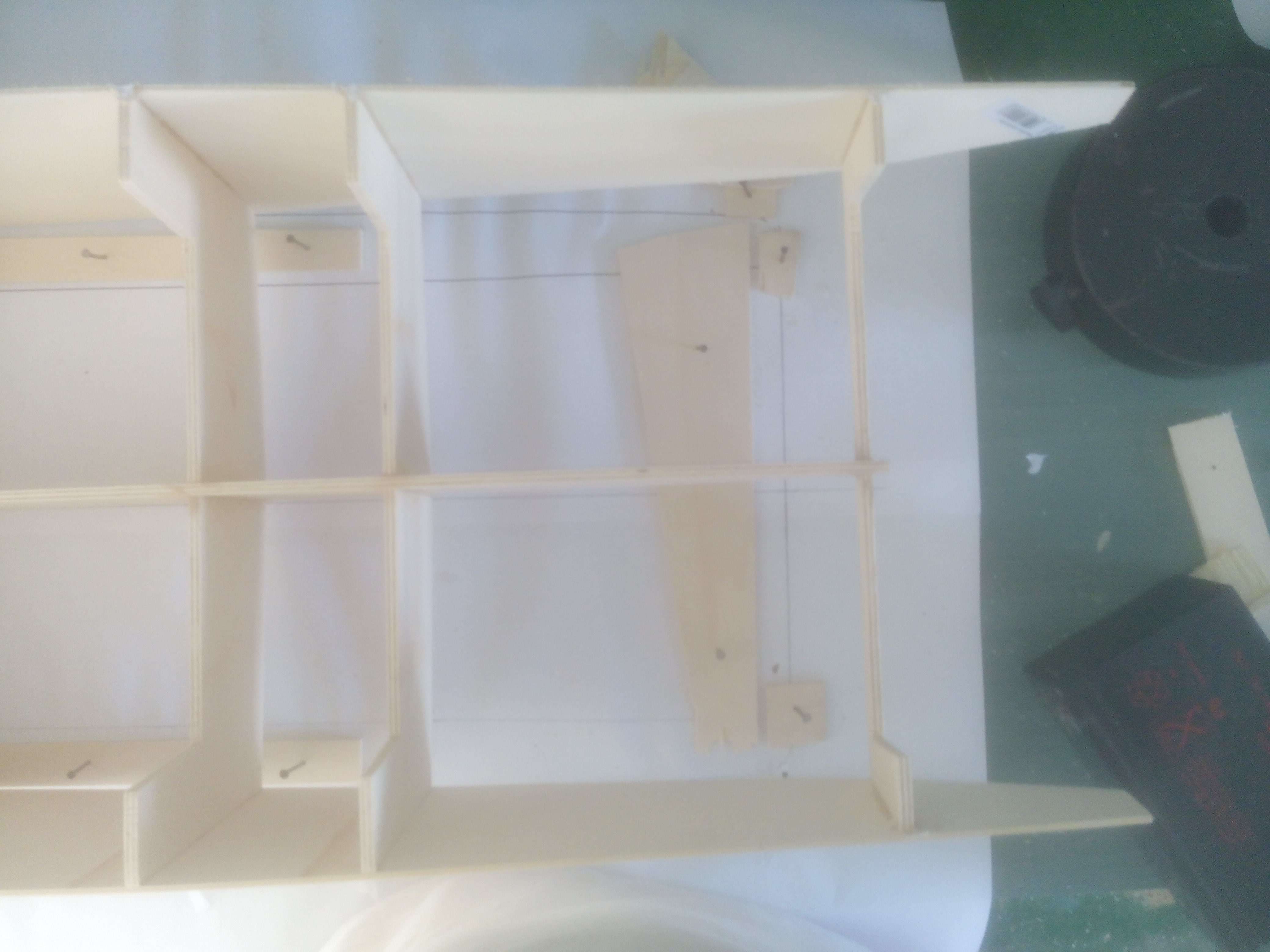

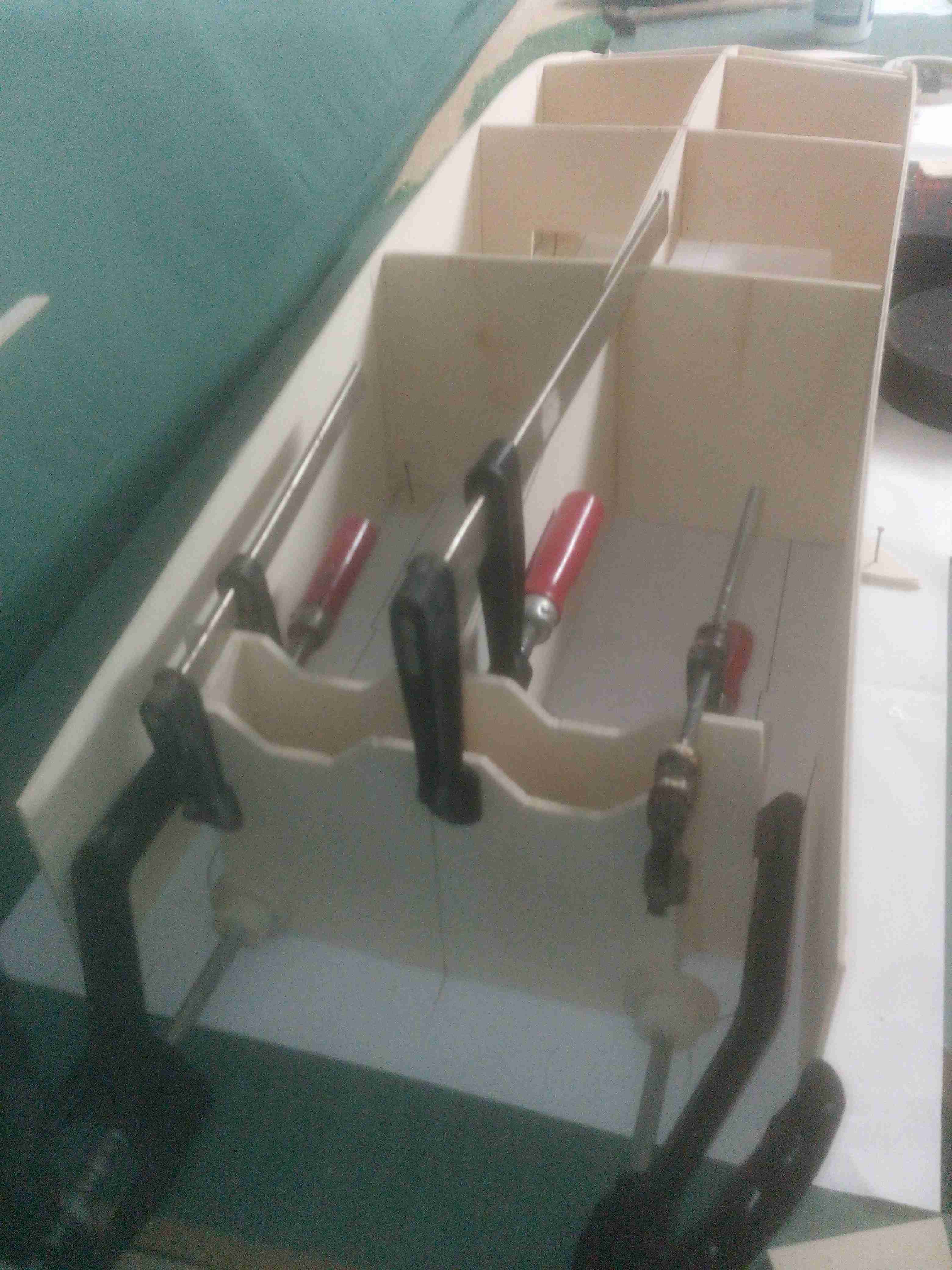

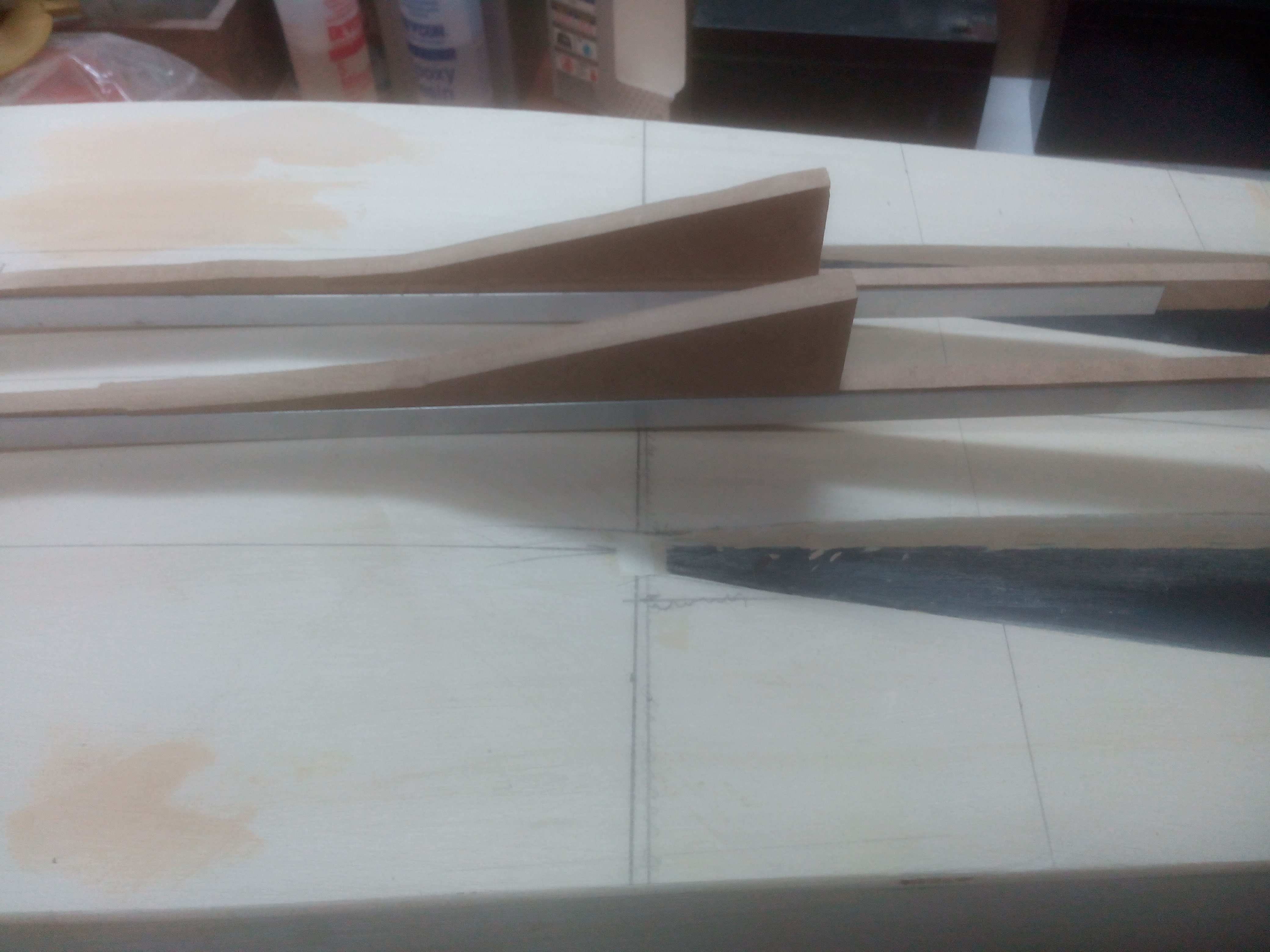

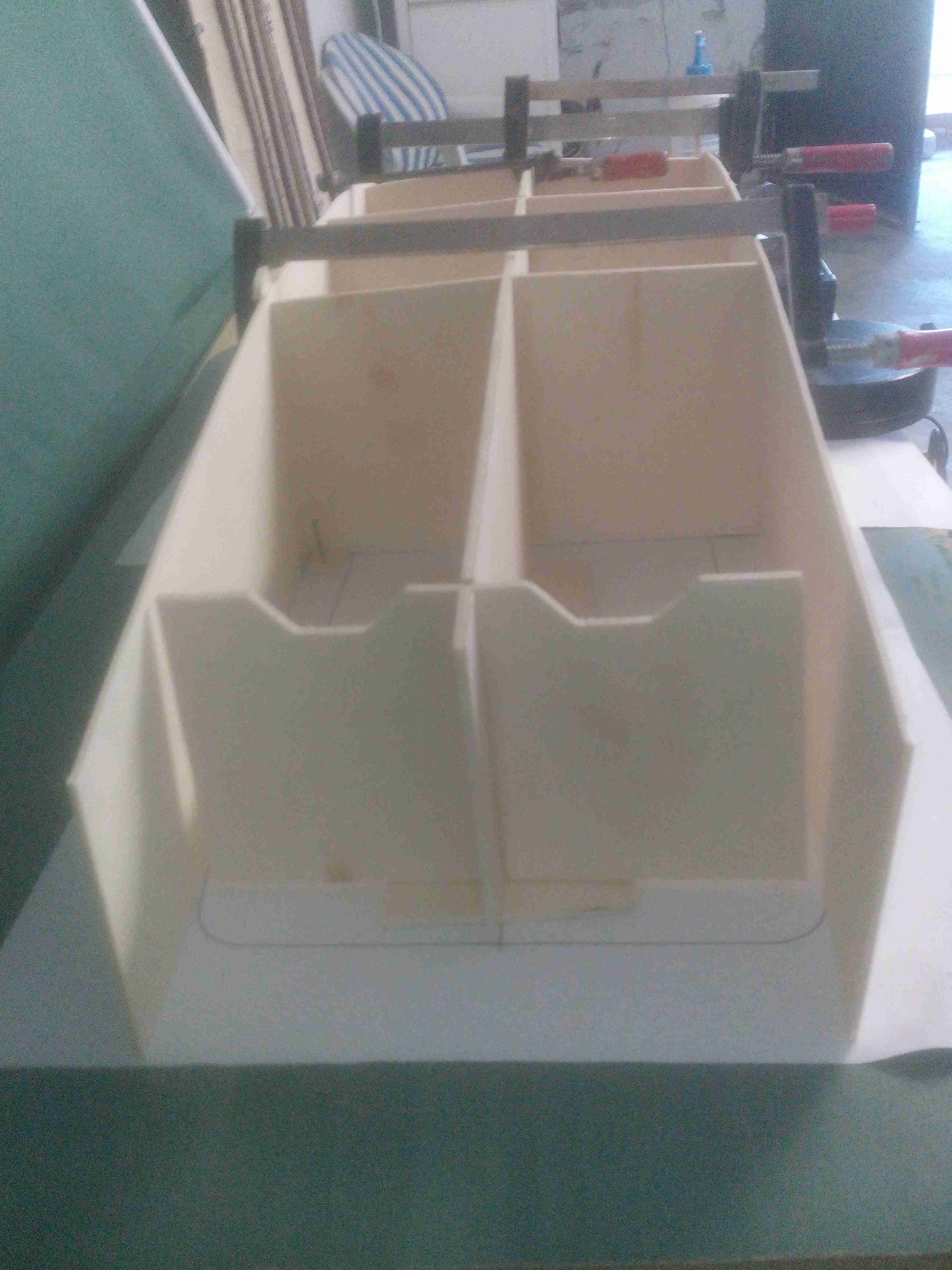

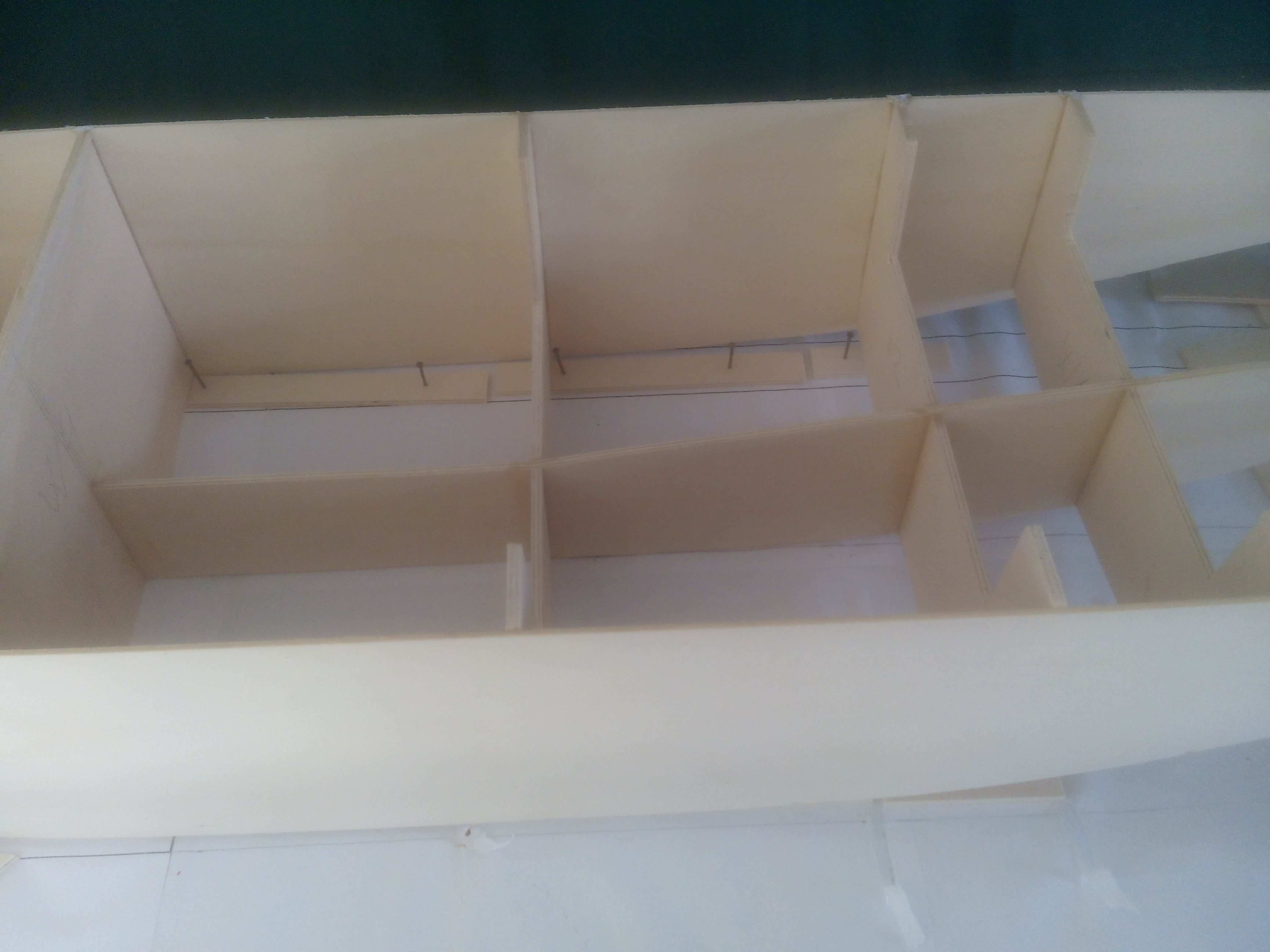

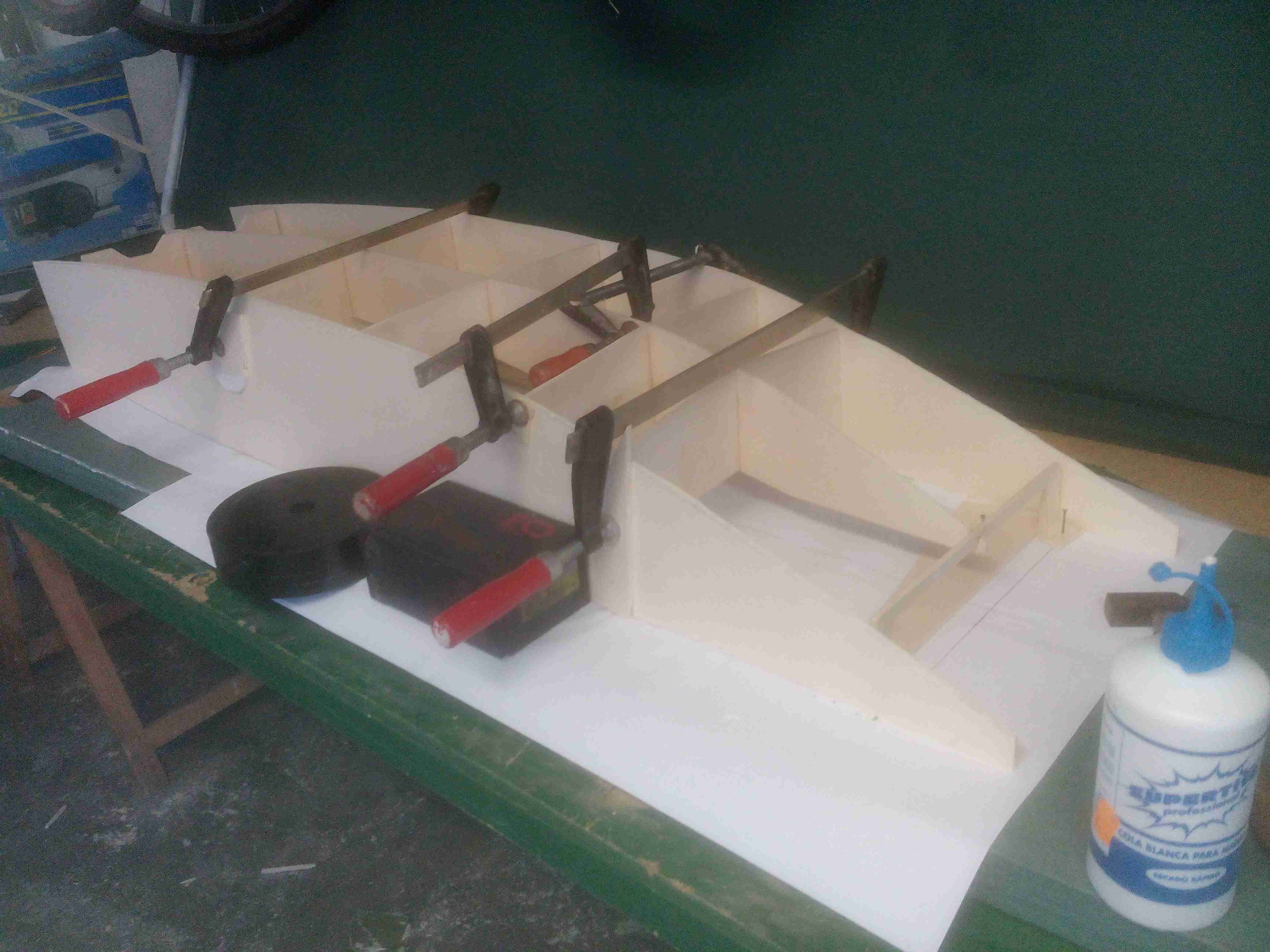

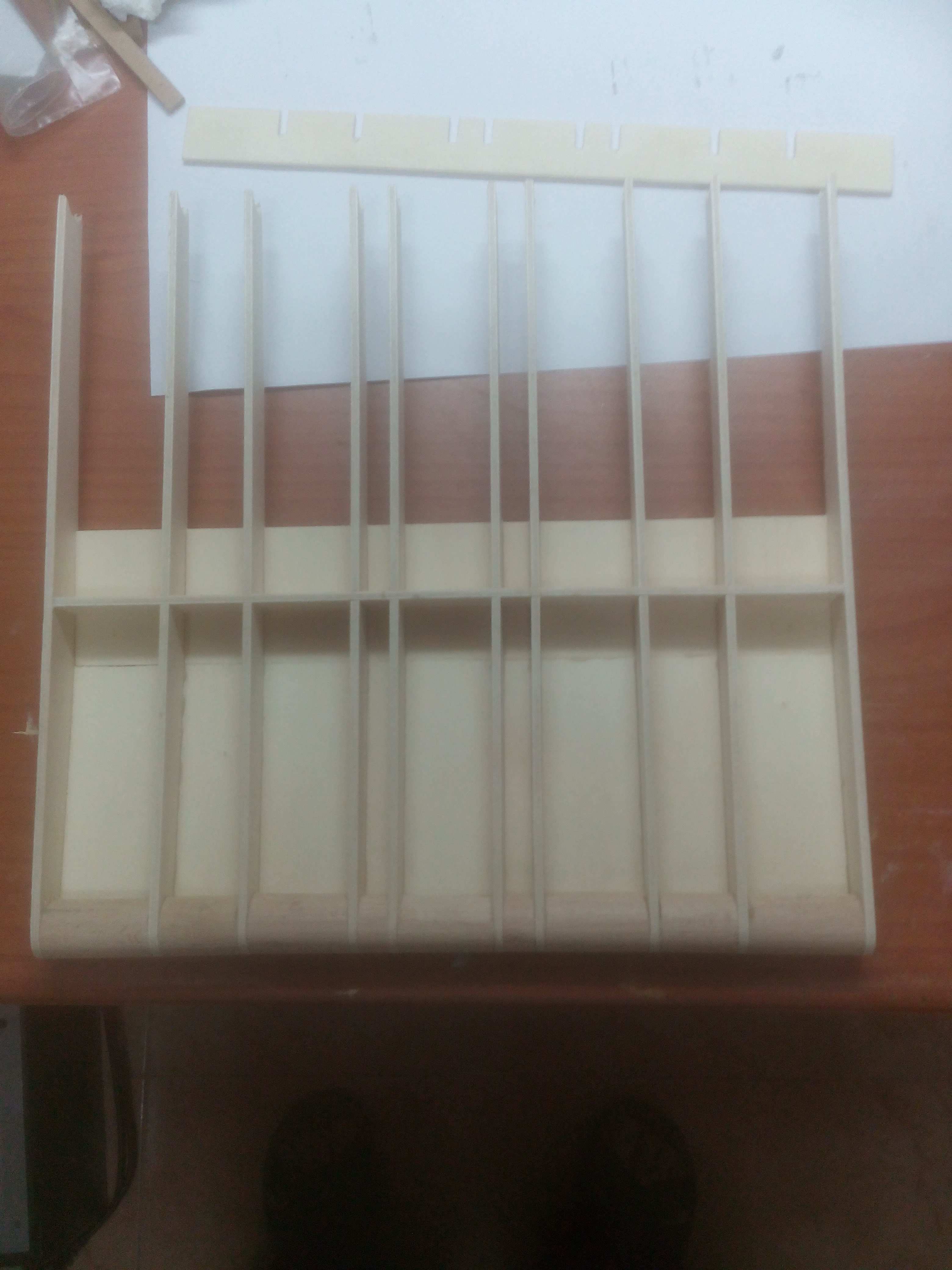

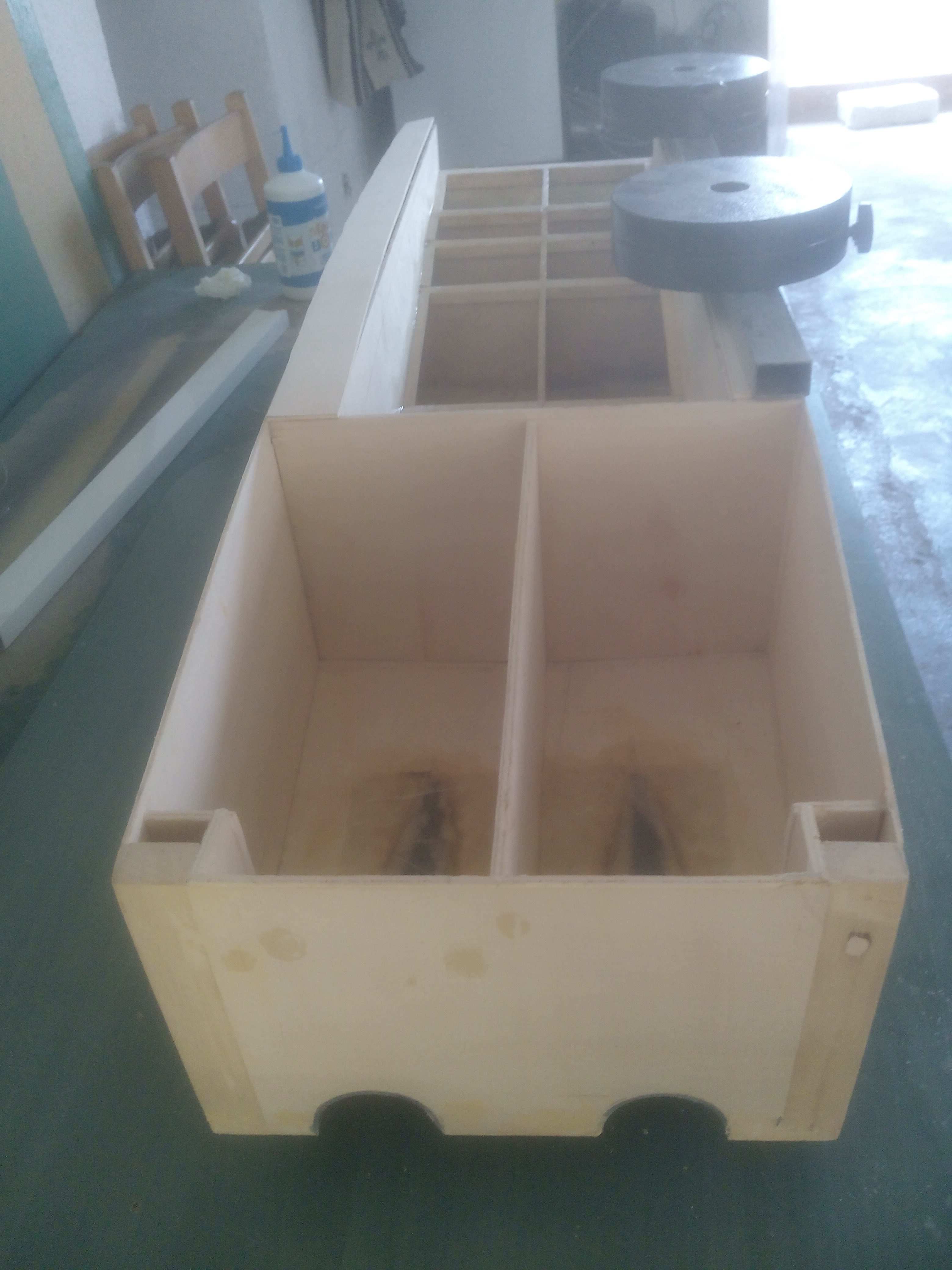

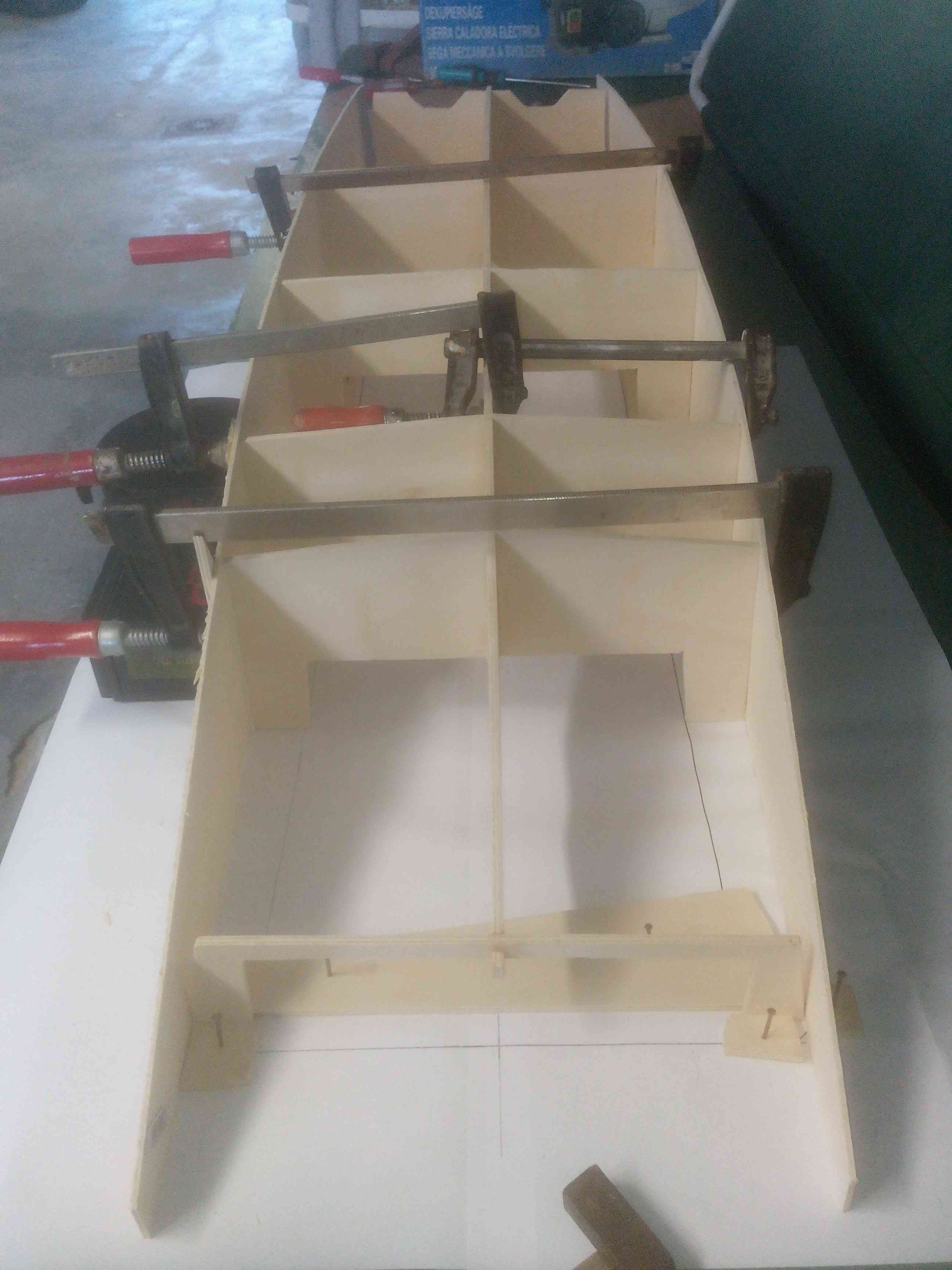

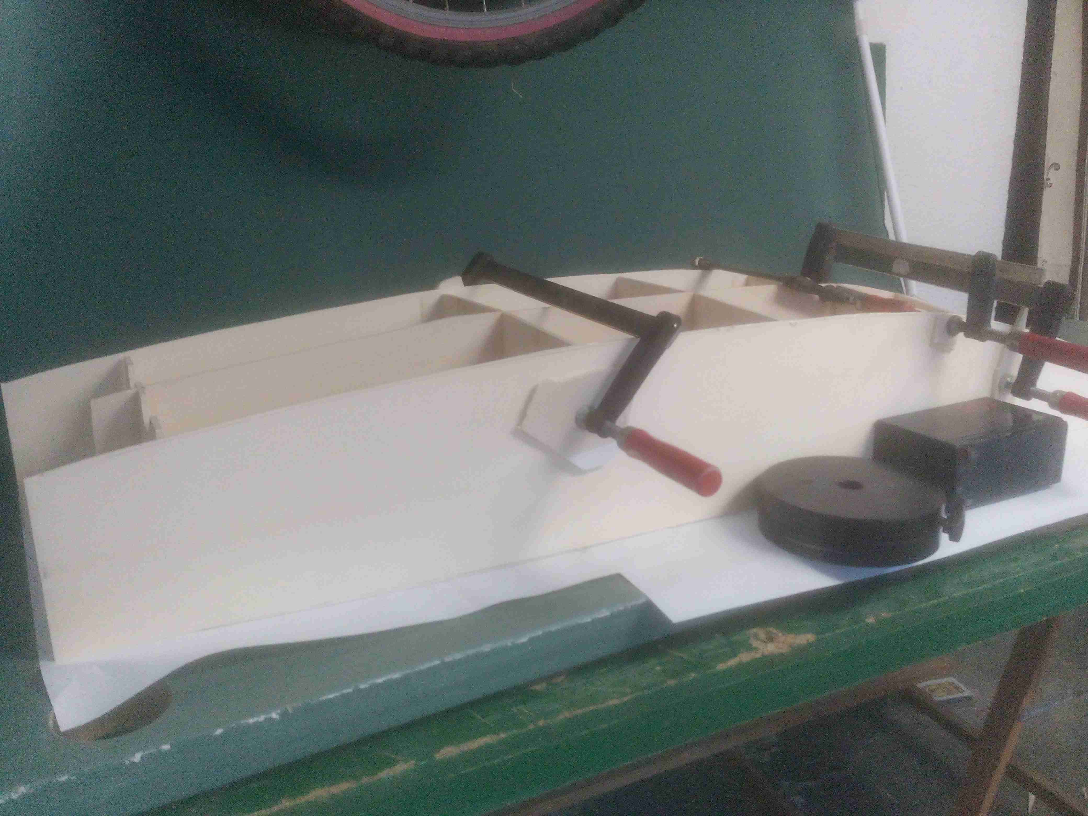

Hola amigos,como la torpedera me a saturado un poco(me e estancado en la motorización de los torpedos)este verano empece con la lancha de desembarco LCM3,tiene 110cm de eslora y 30cm de manga,os pongo las fotos que le ido haciendo según iva montándola,espero que os guste y si veis algo en lo que pueda mejorarla ,no dudéis en decirlo.

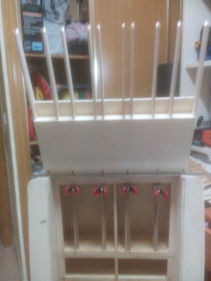

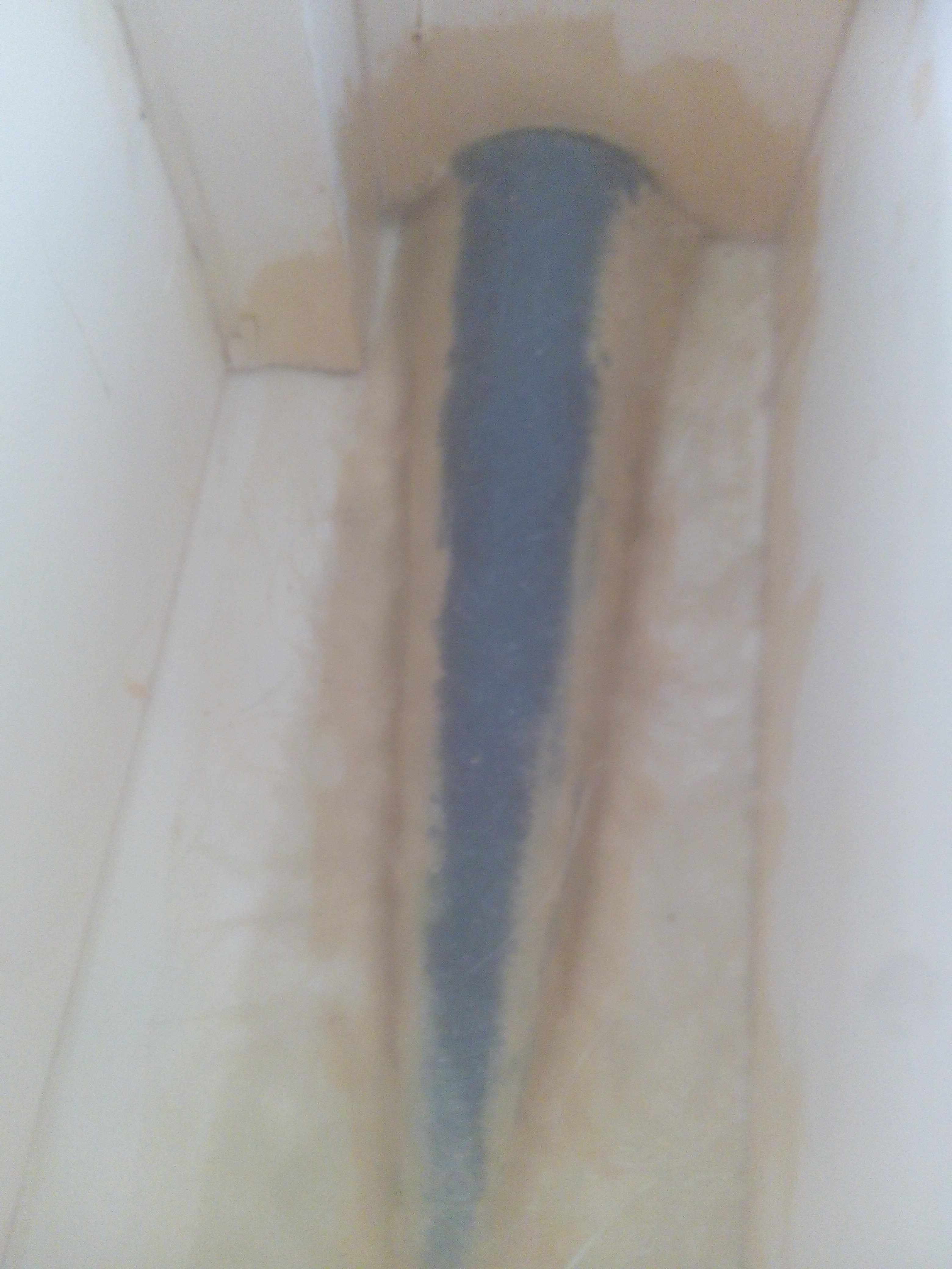

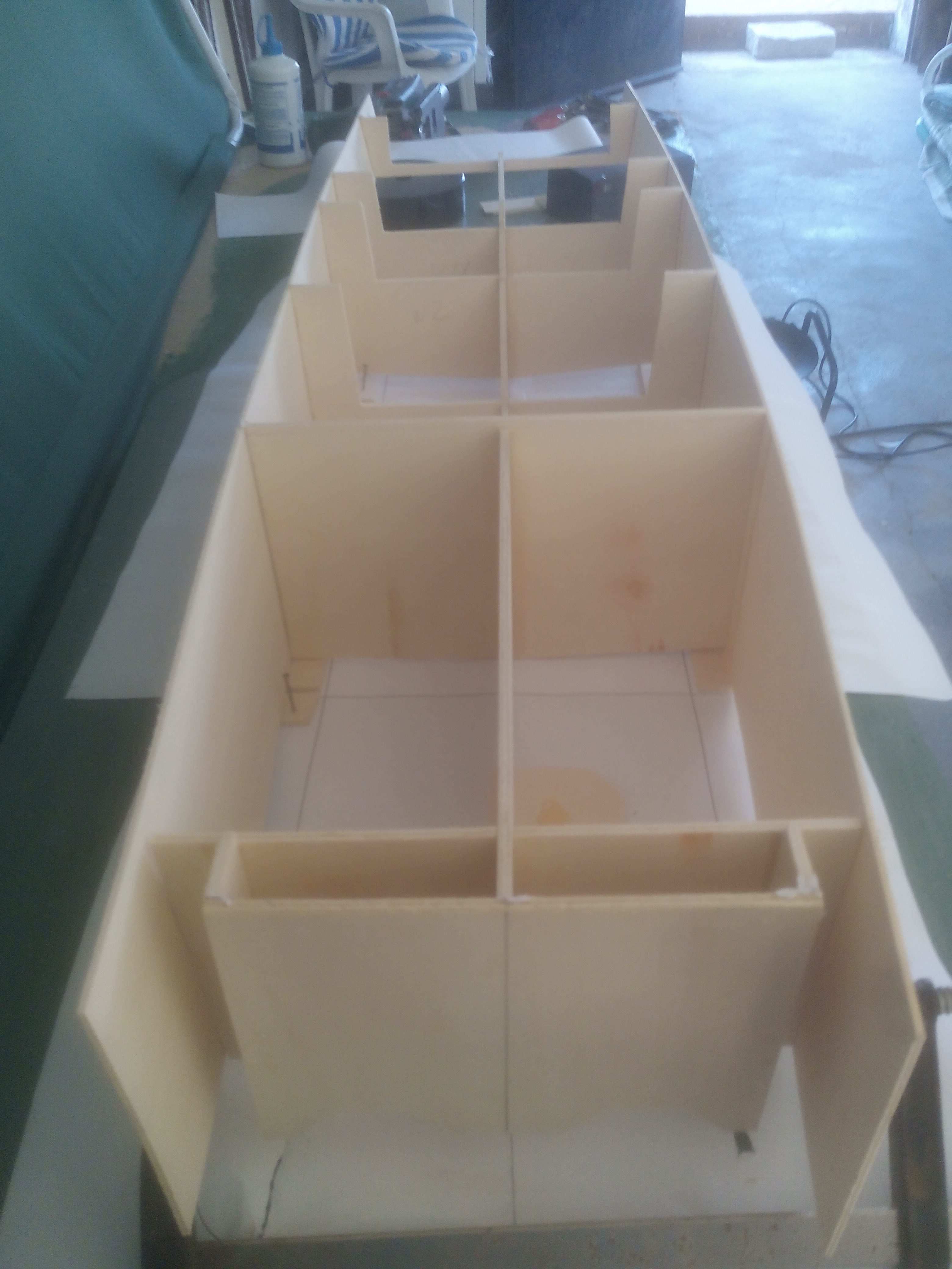

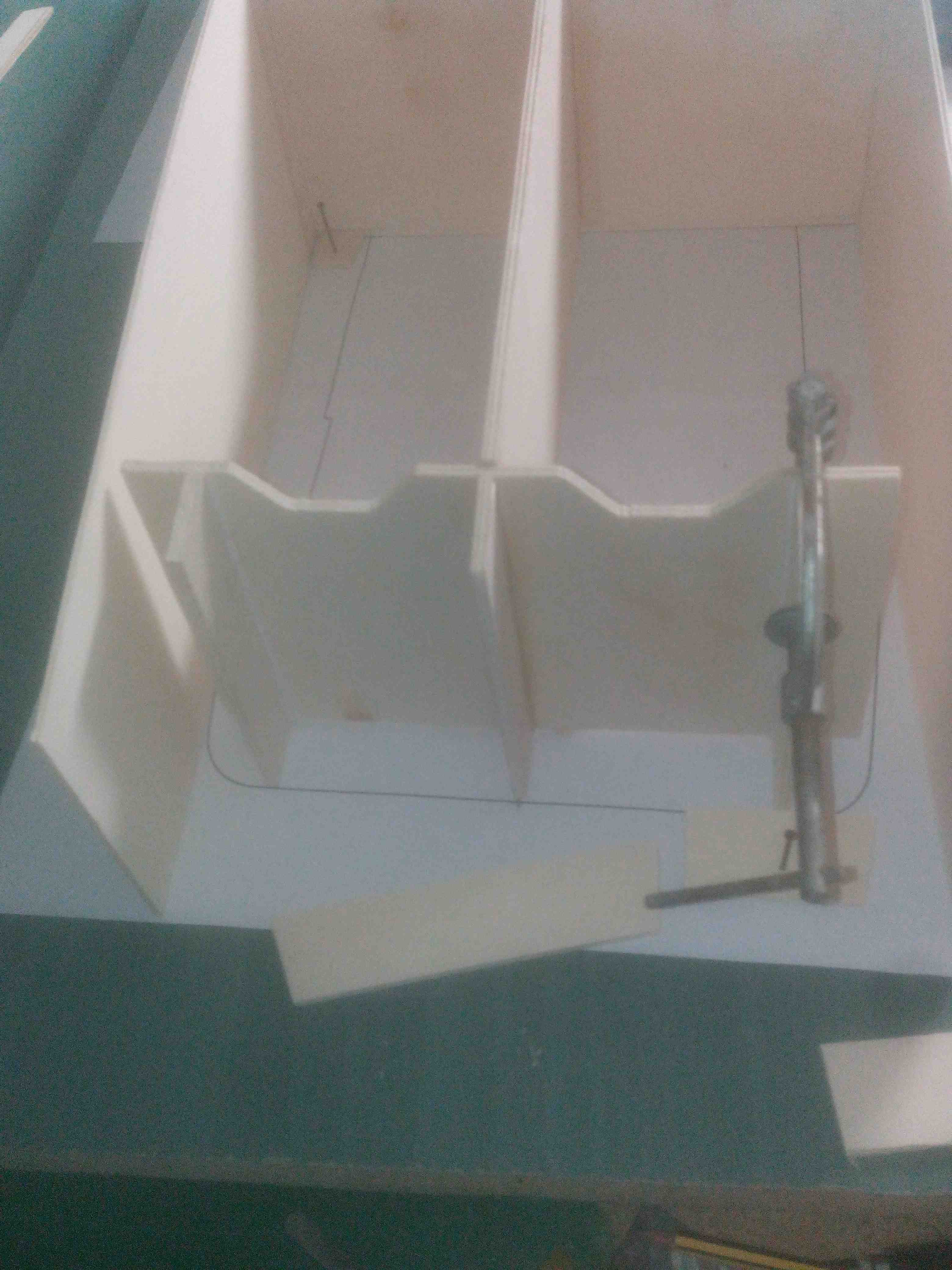

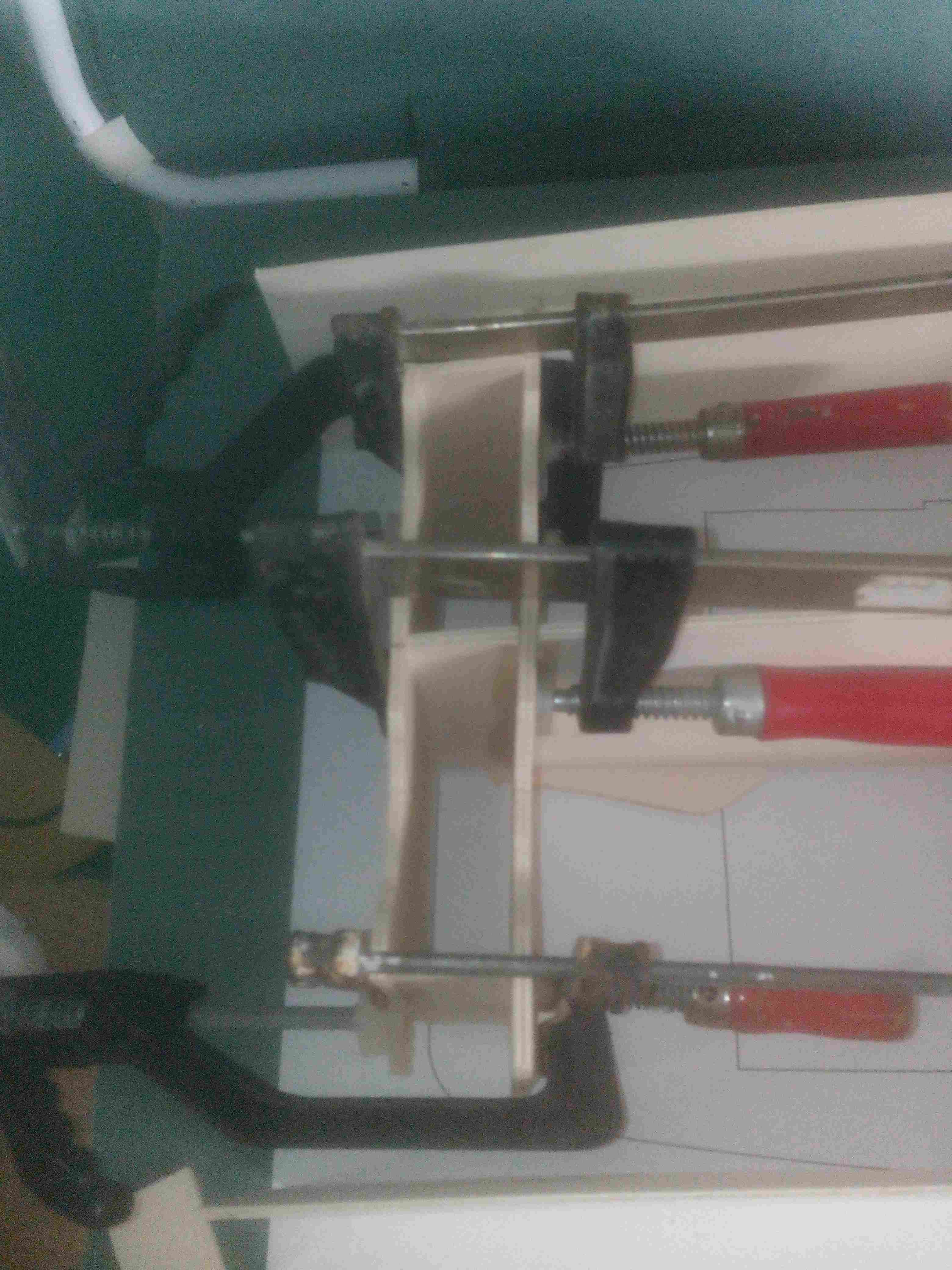

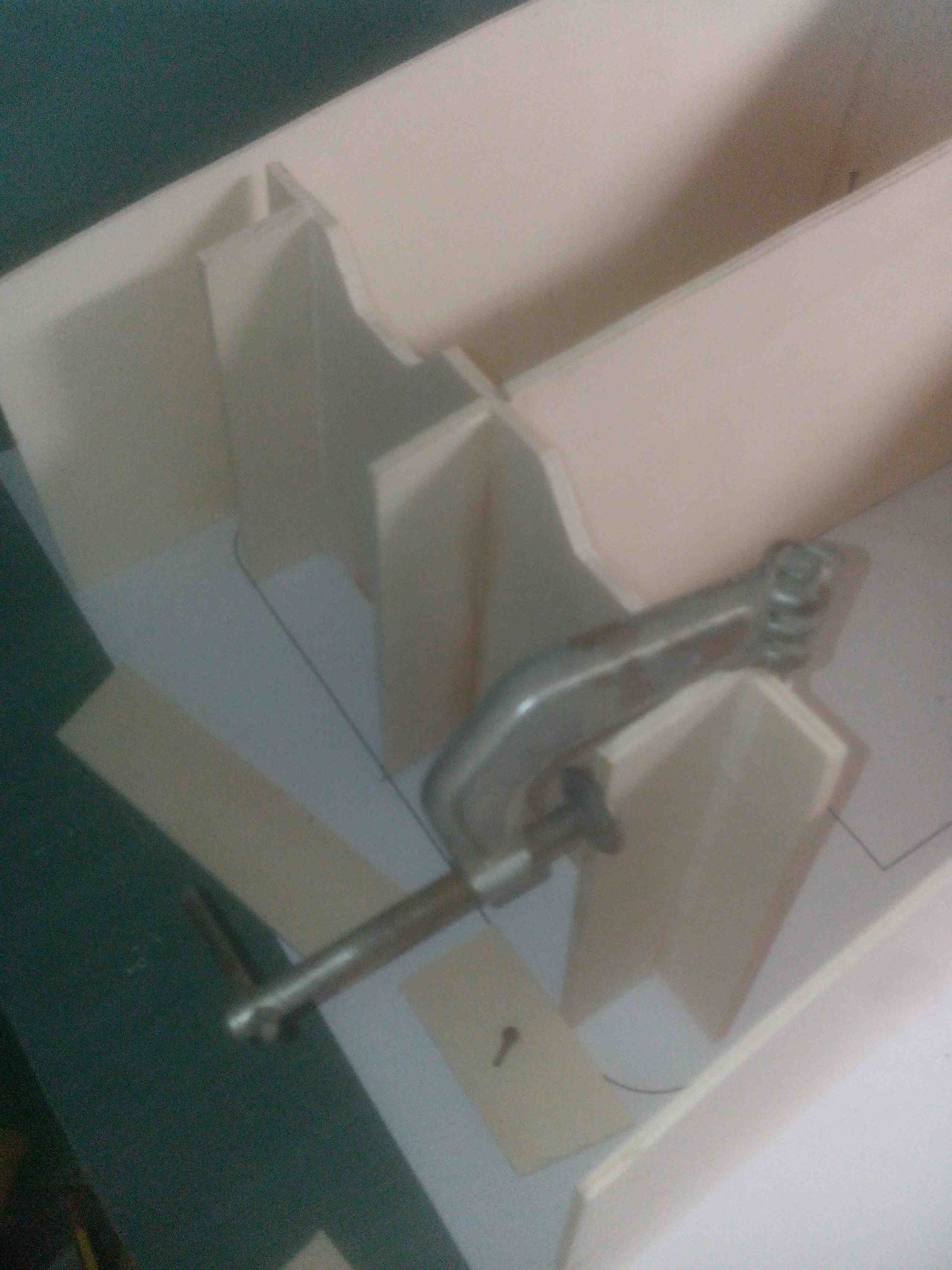

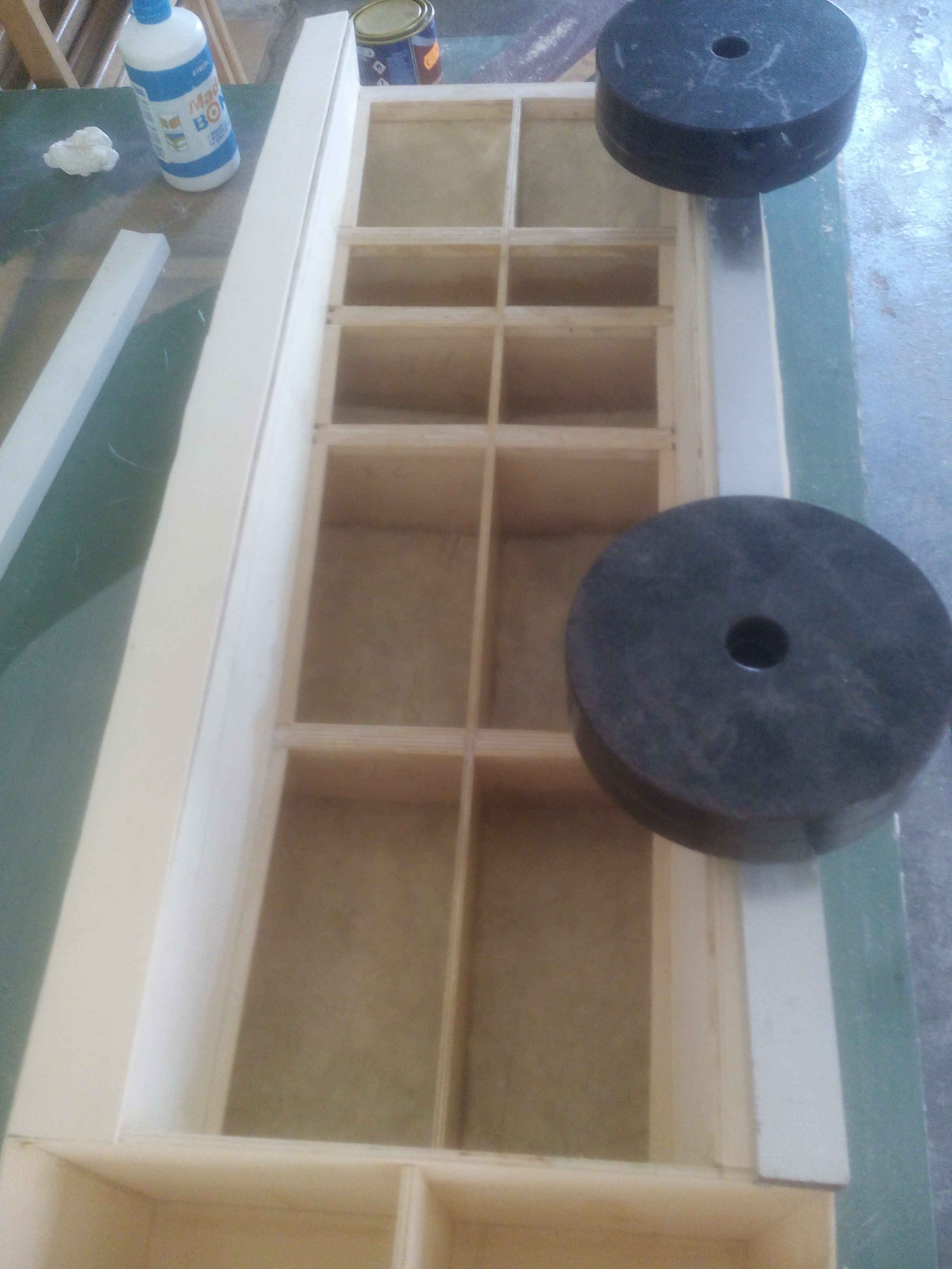

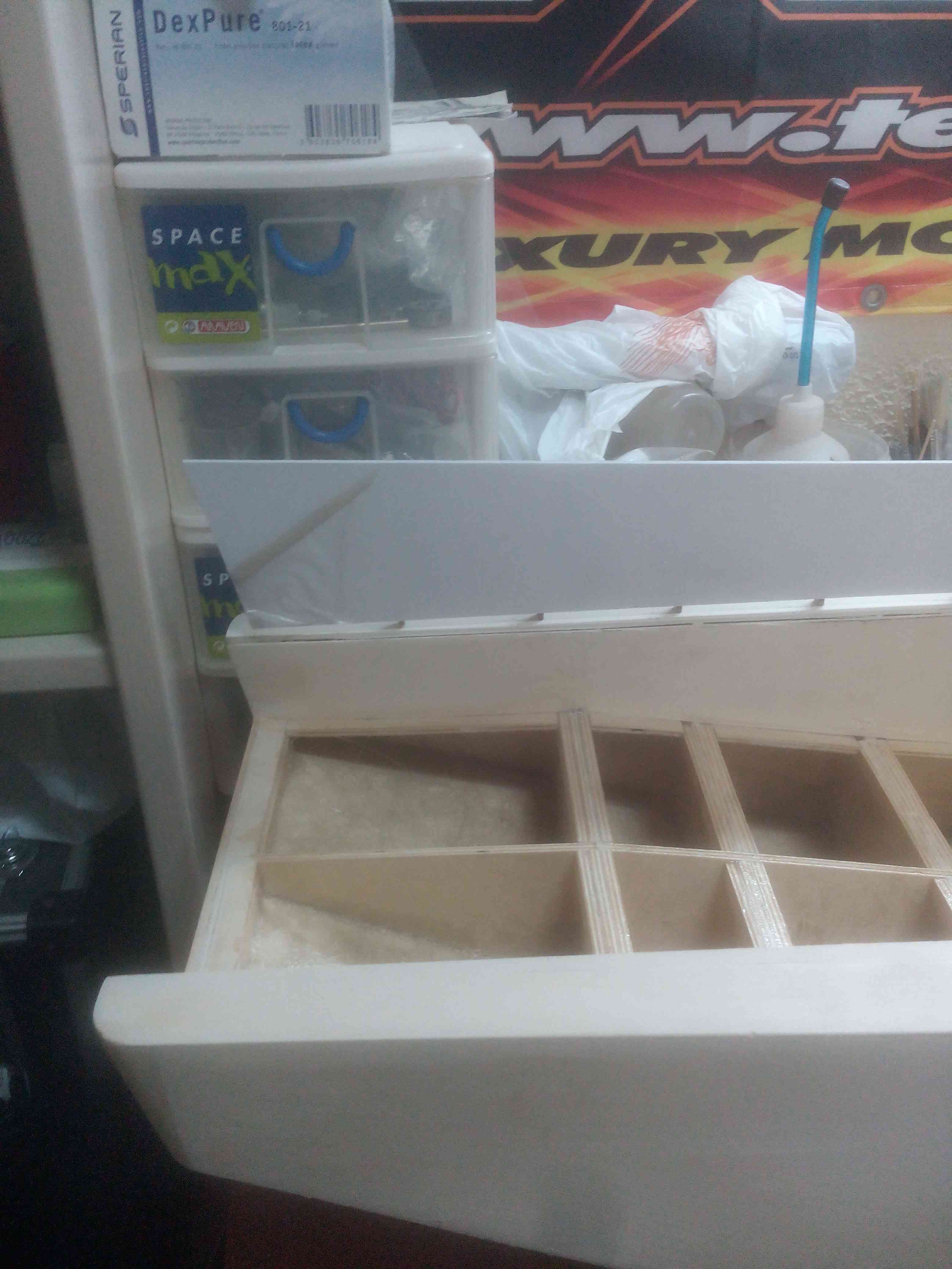

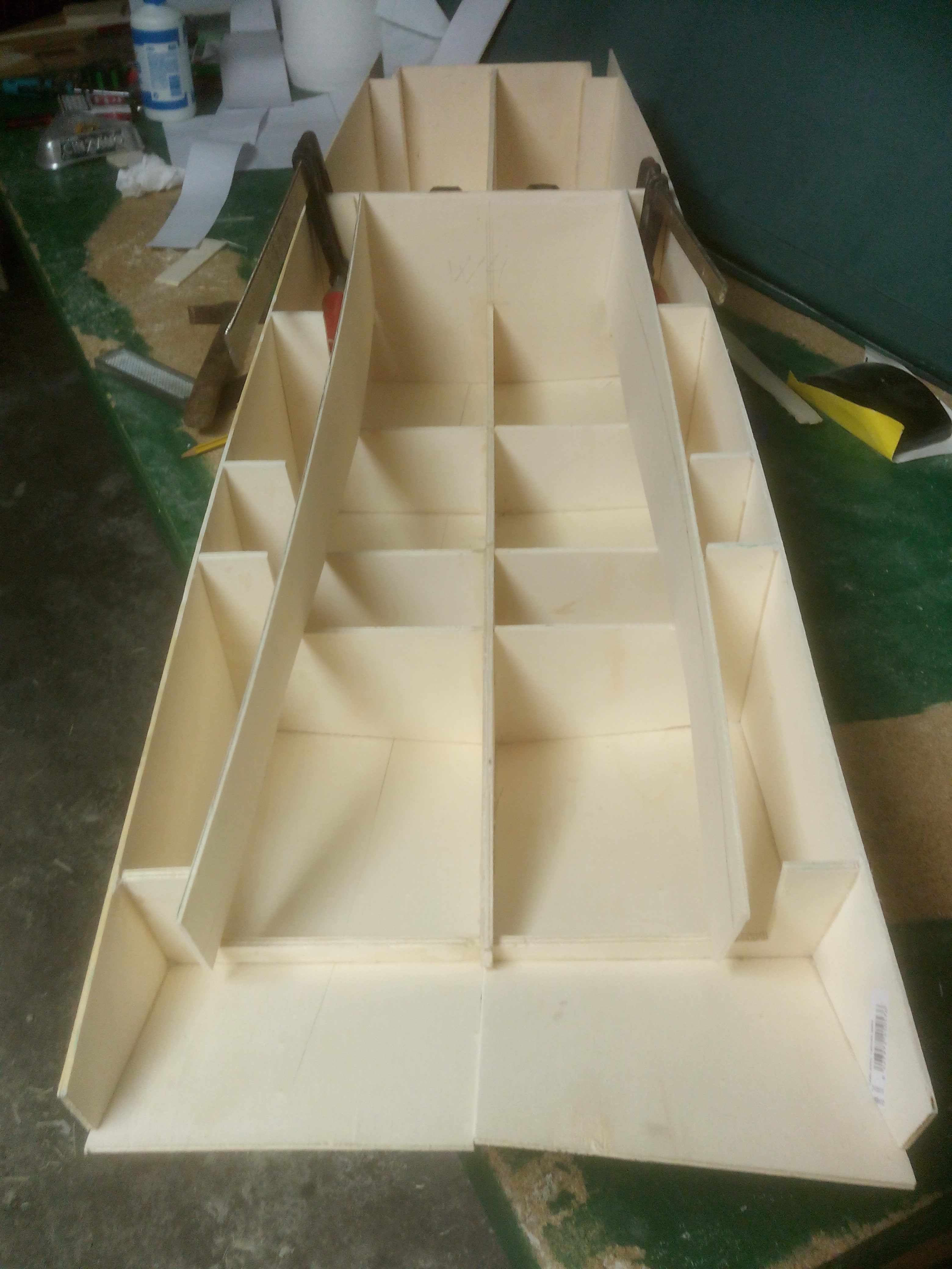

seguimos con mas fotos de los 15 días que tuve de vacaciones este verano.

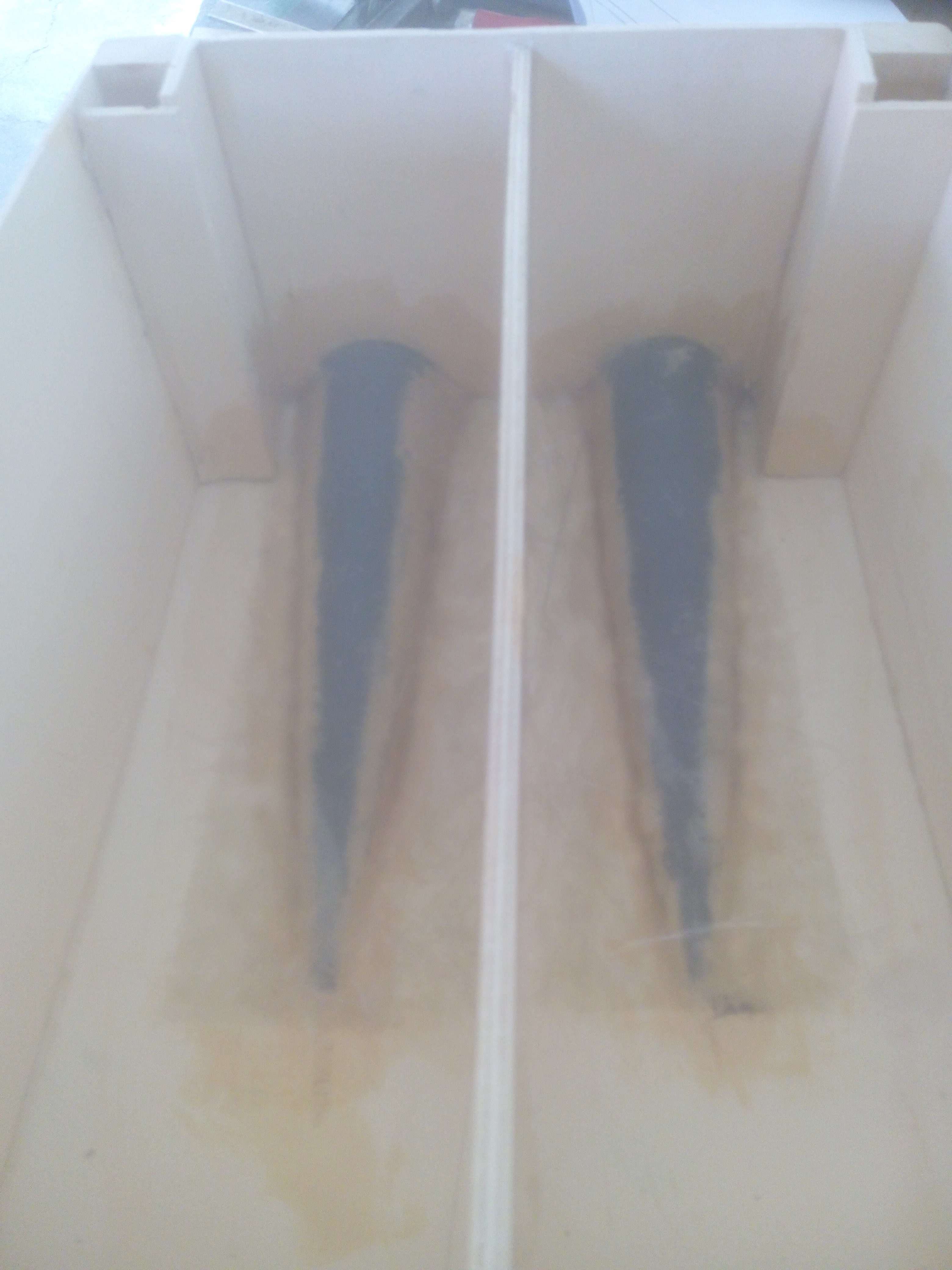

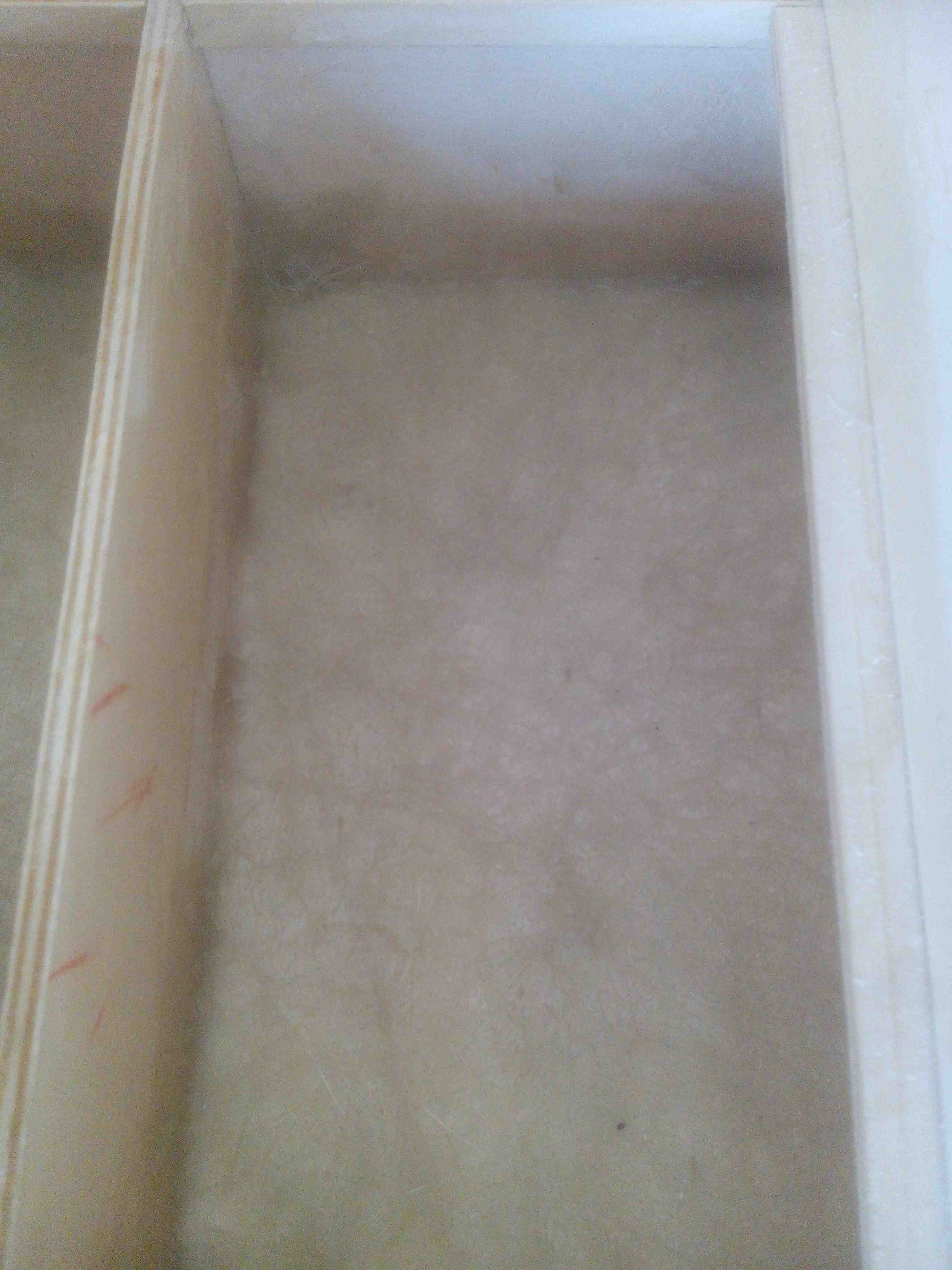

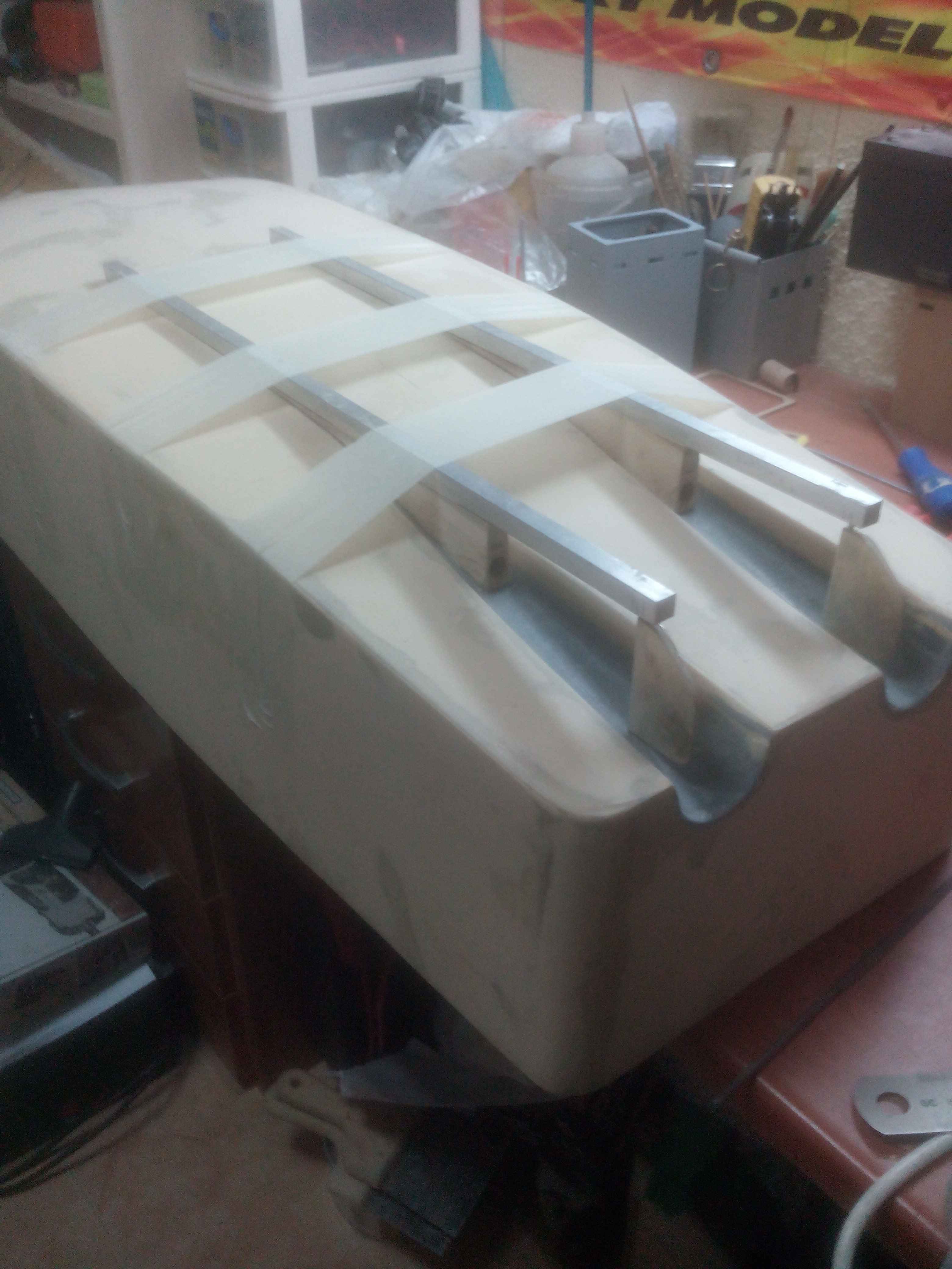

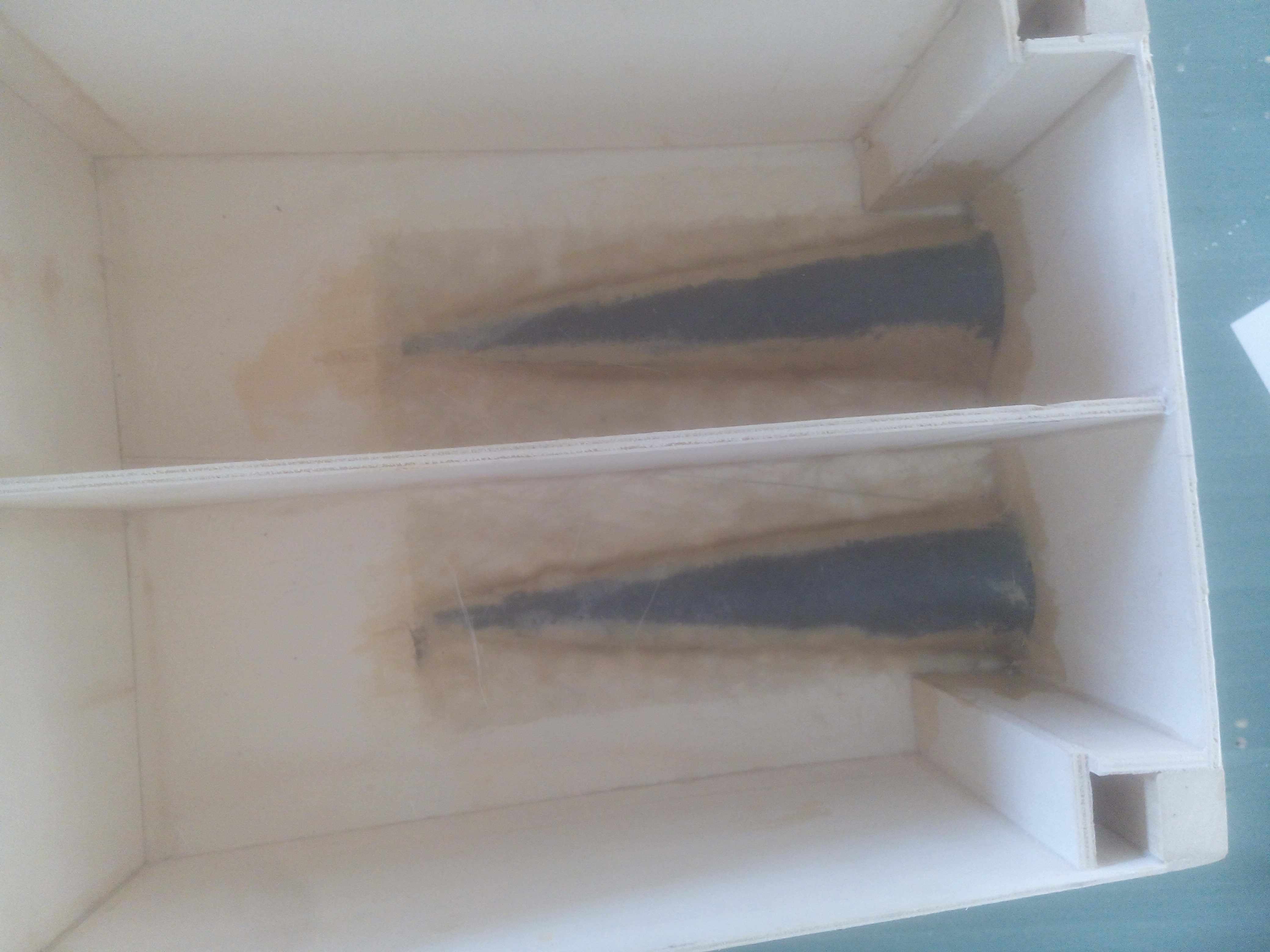

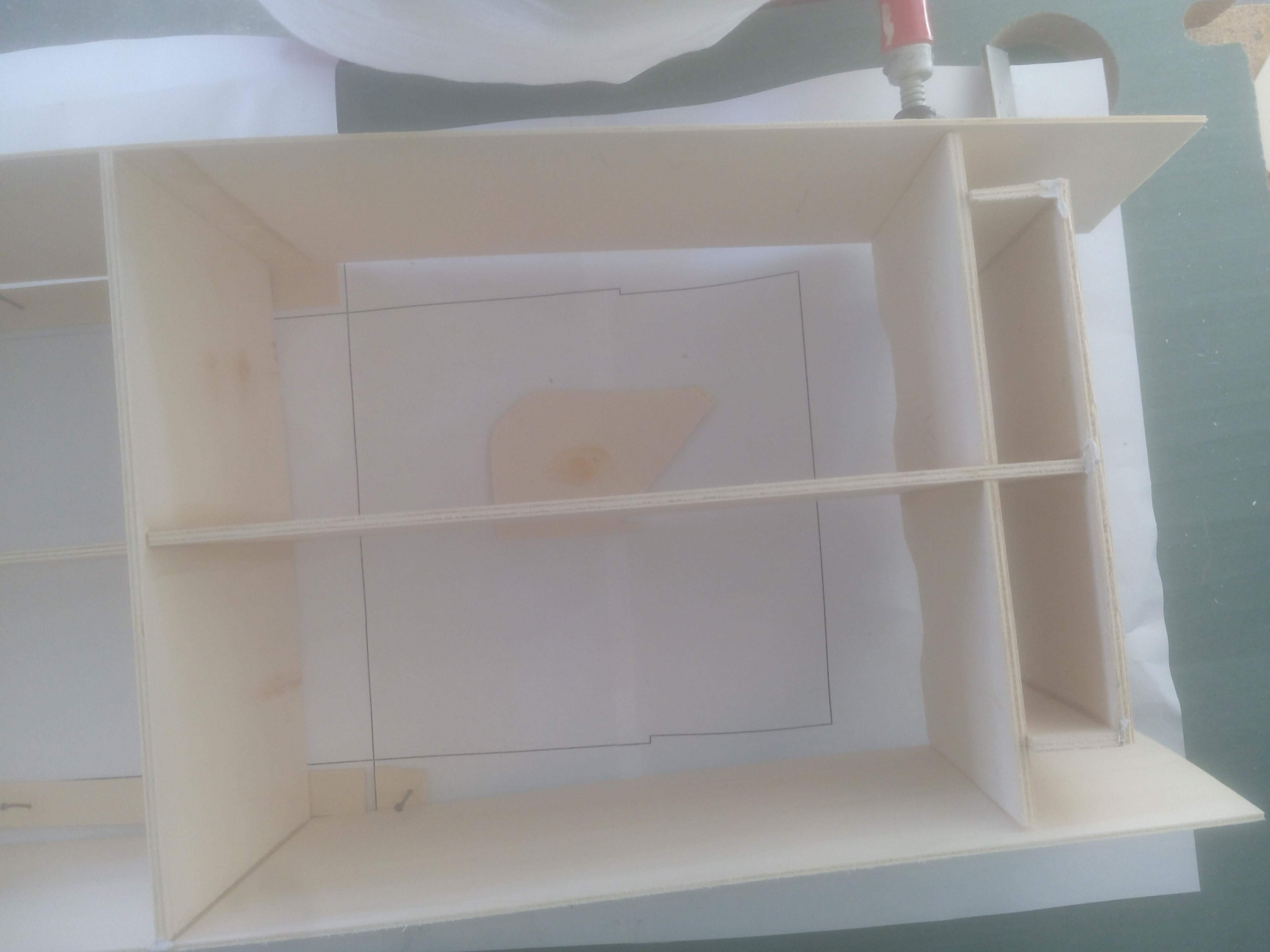

Dando un poco de fibra en el interior

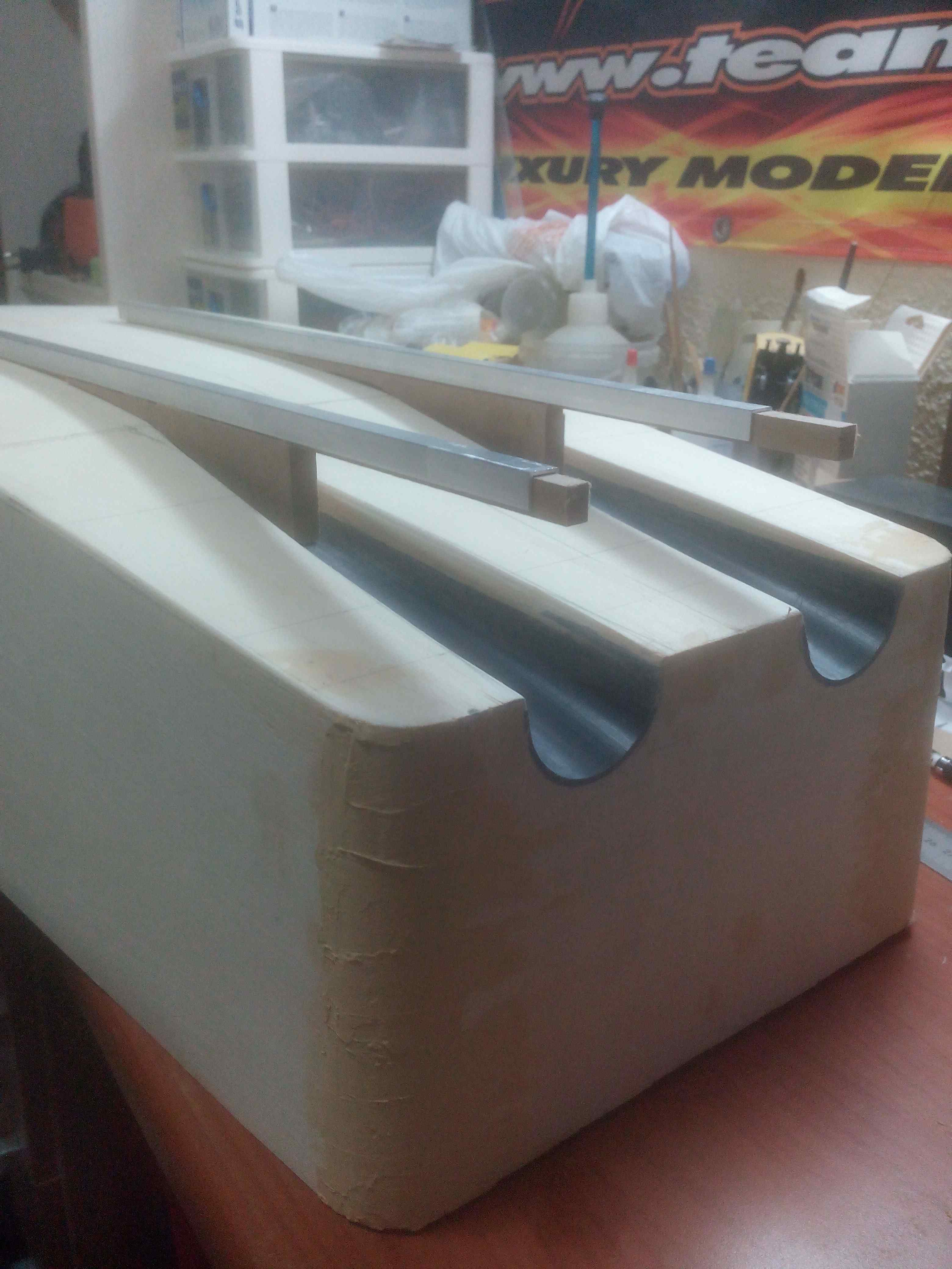

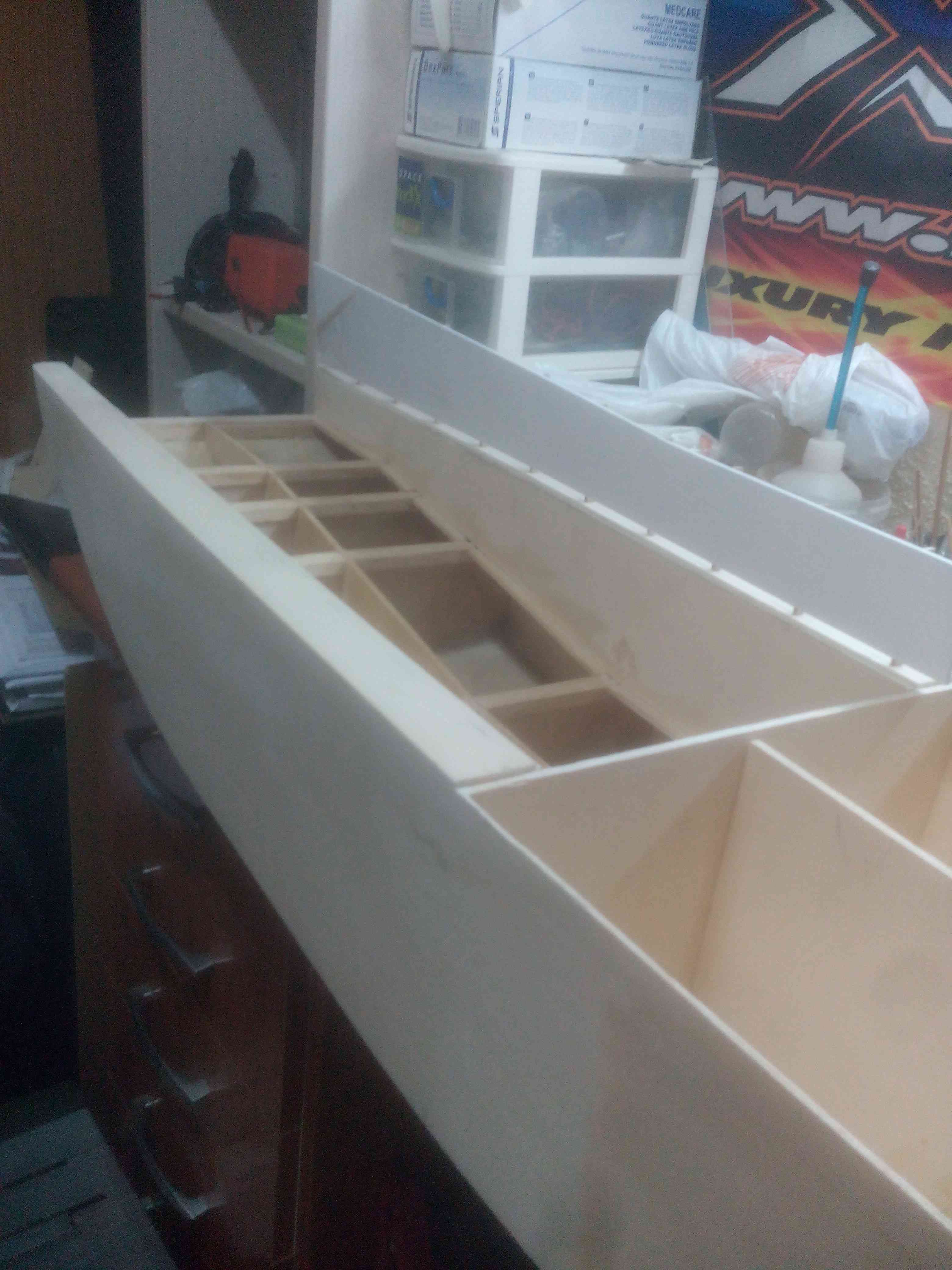

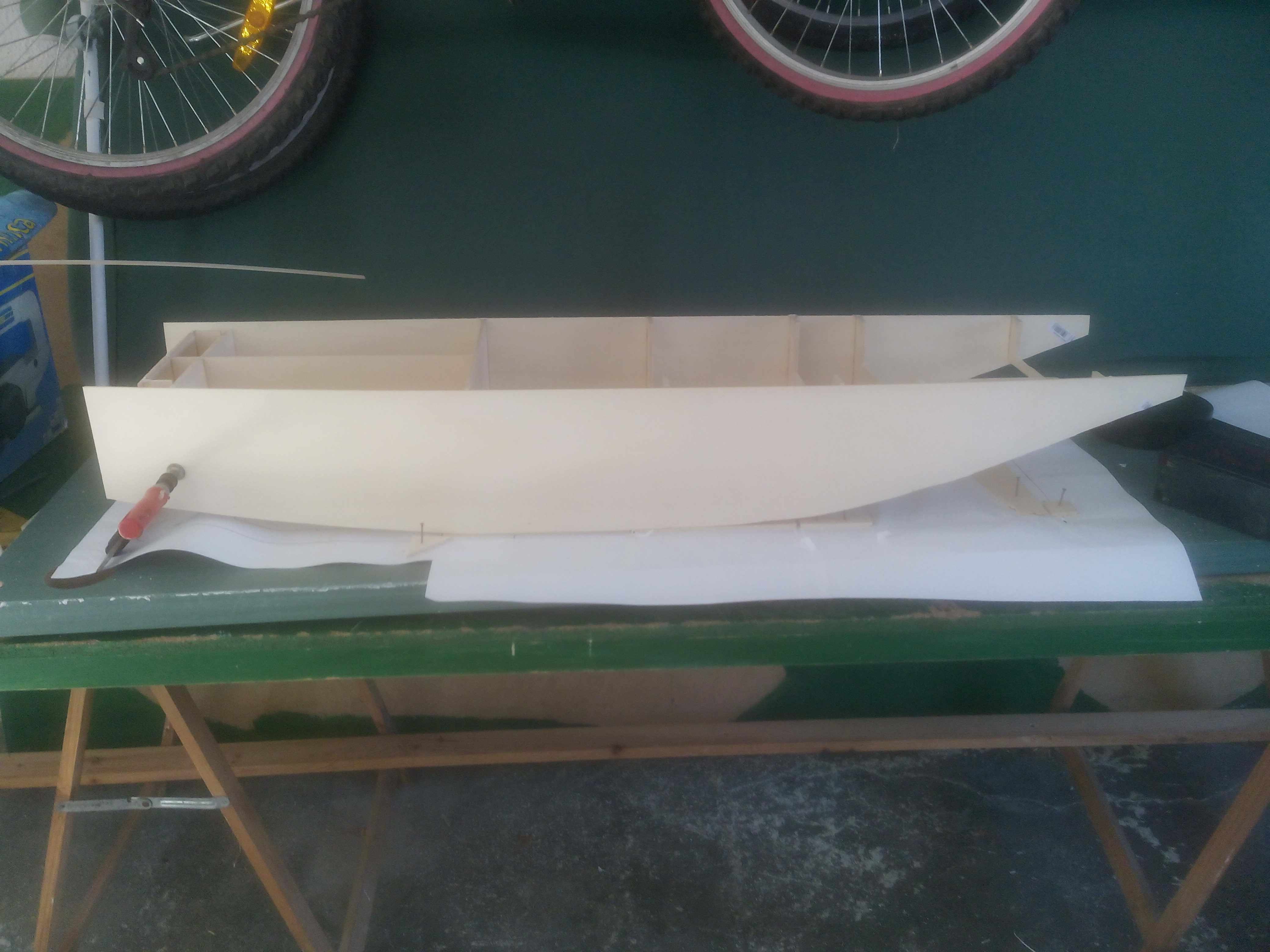

y aquí os pongo las fotos de lo que fui haciendo a ratos ya en casa.

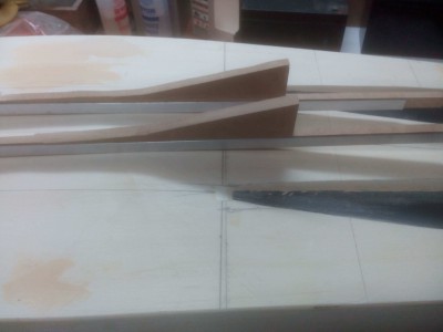

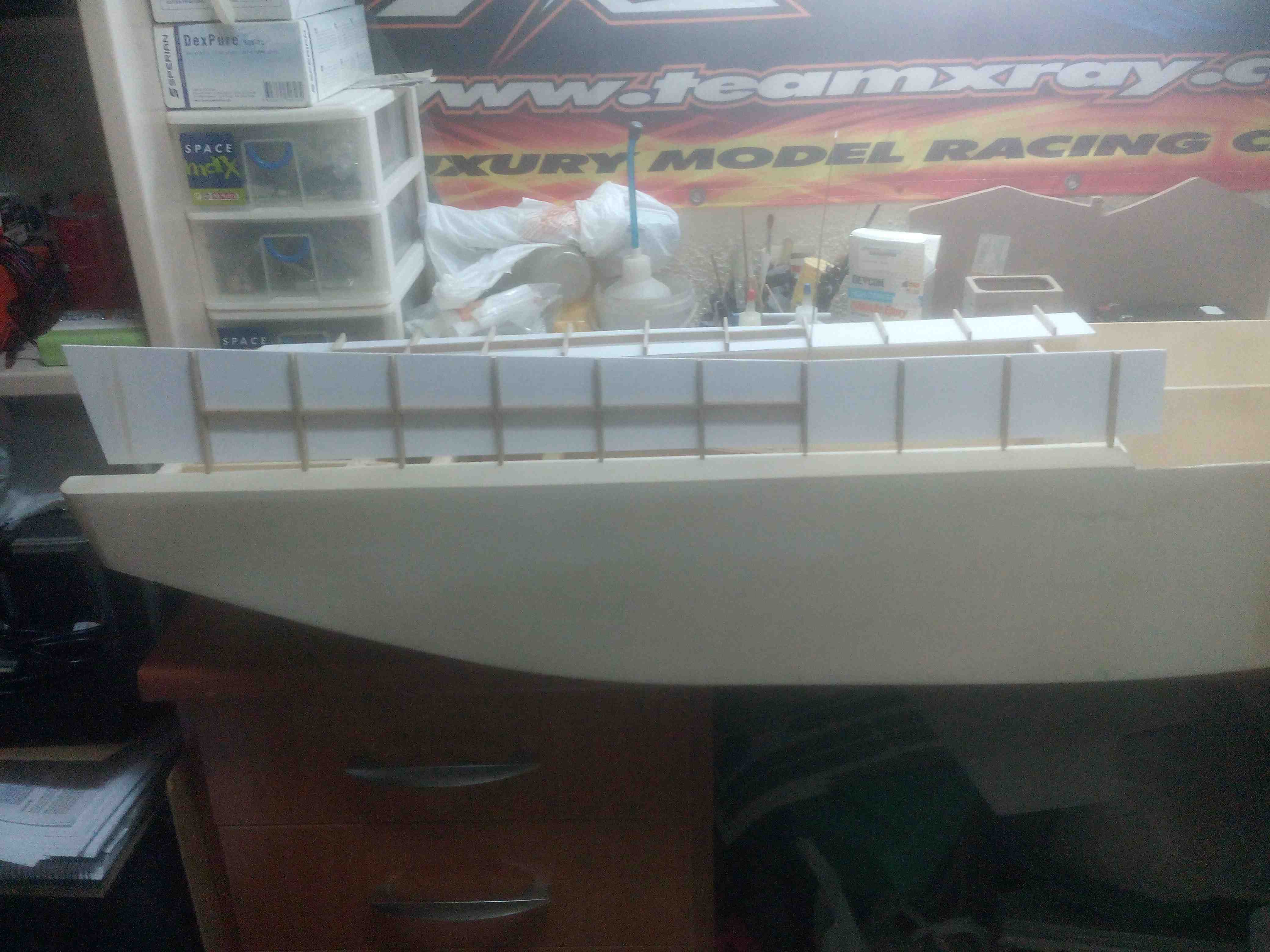

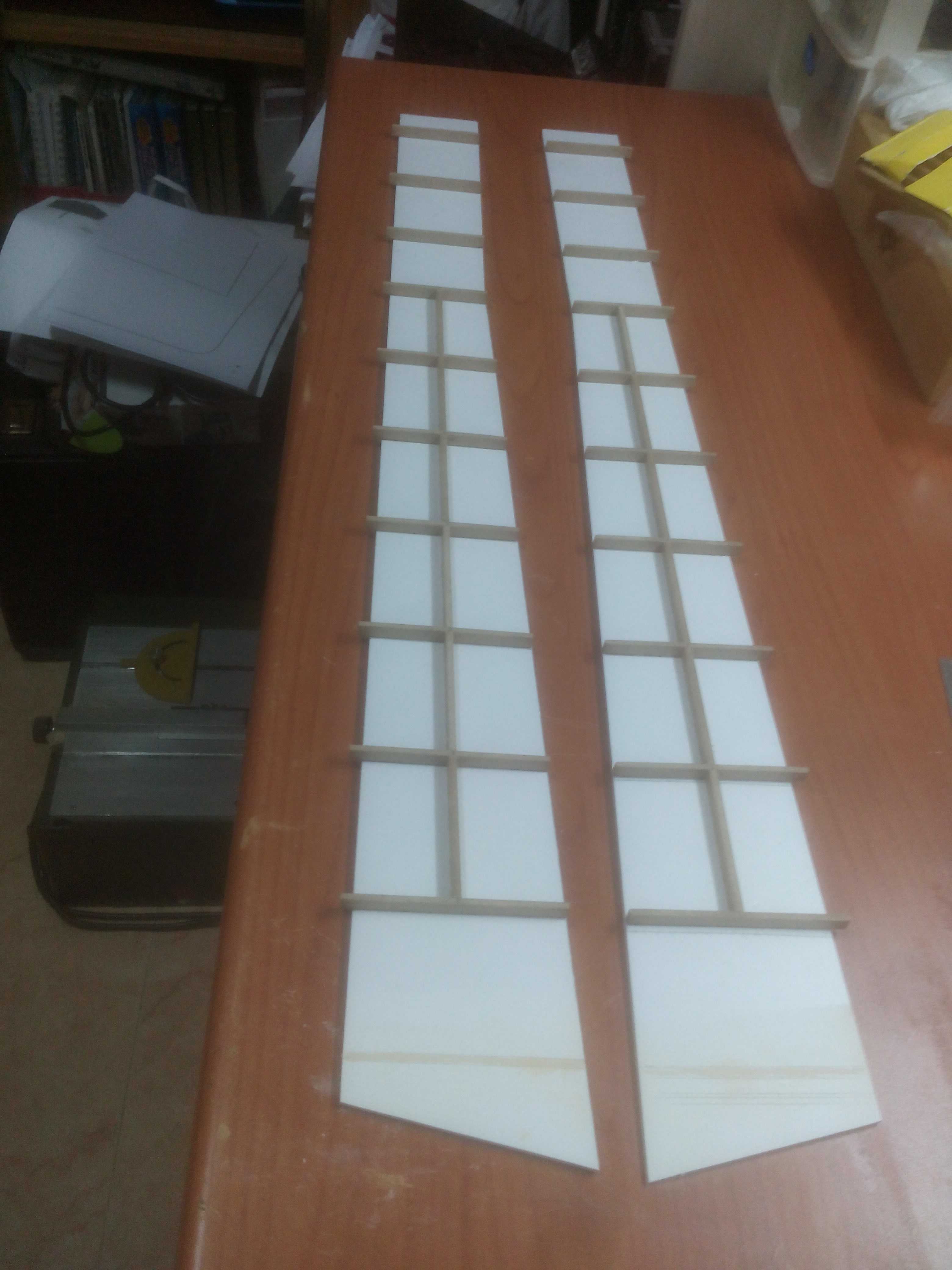

estos son los laterales superiores en PVC y listones de DM

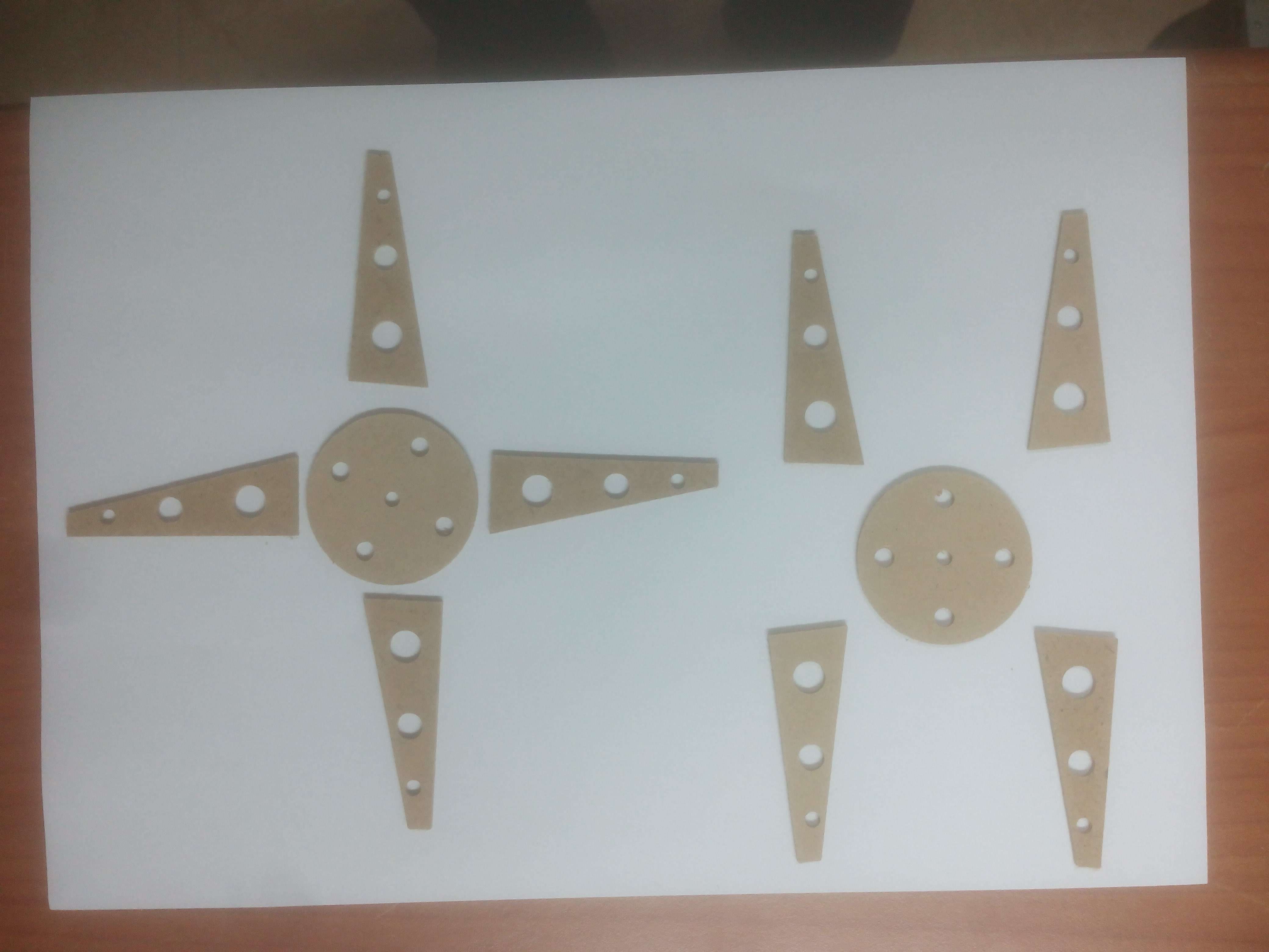

los soportes de las ametralladoras hechas con la CNC

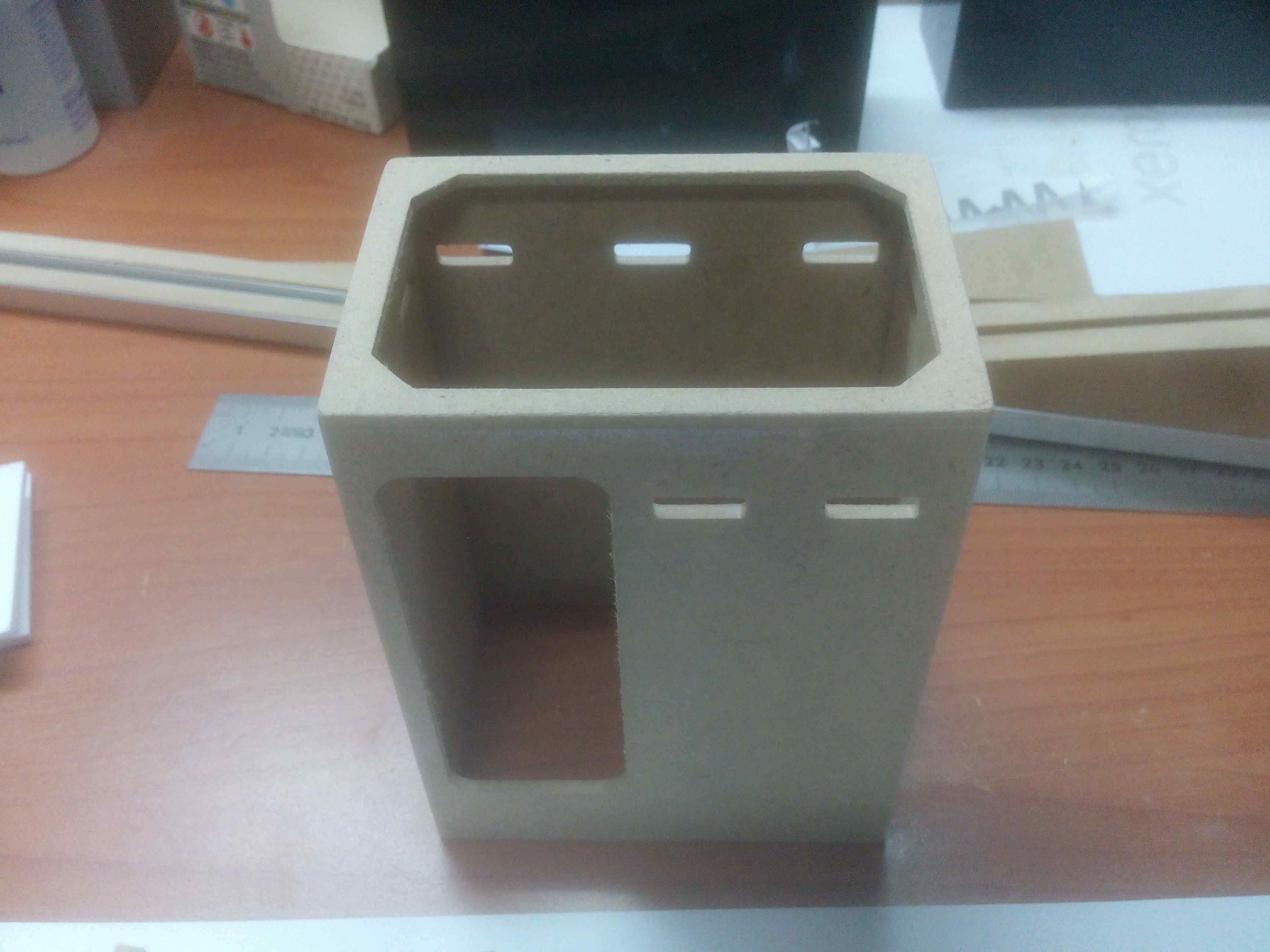

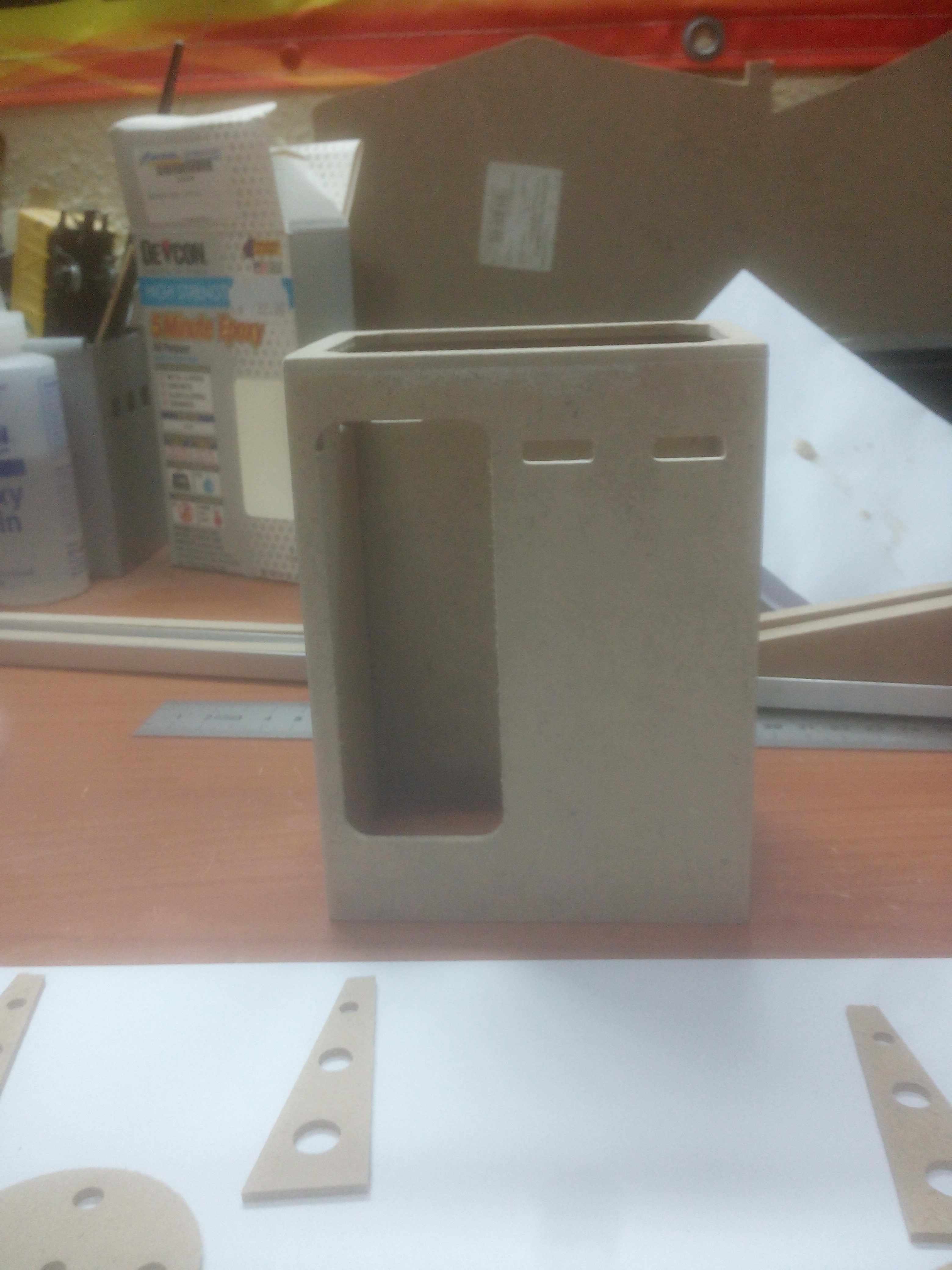

Esta es la caseta también en la CNC

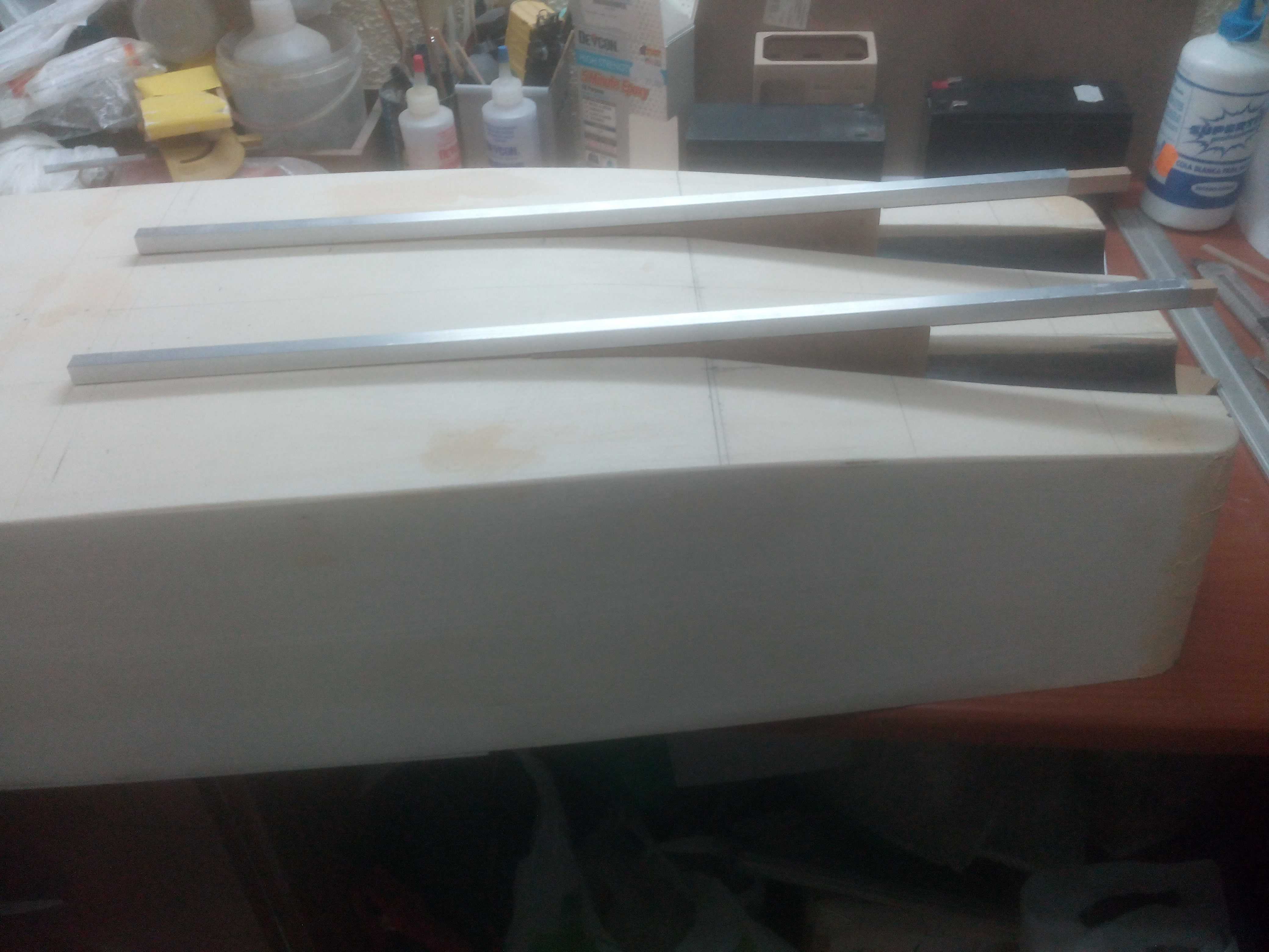

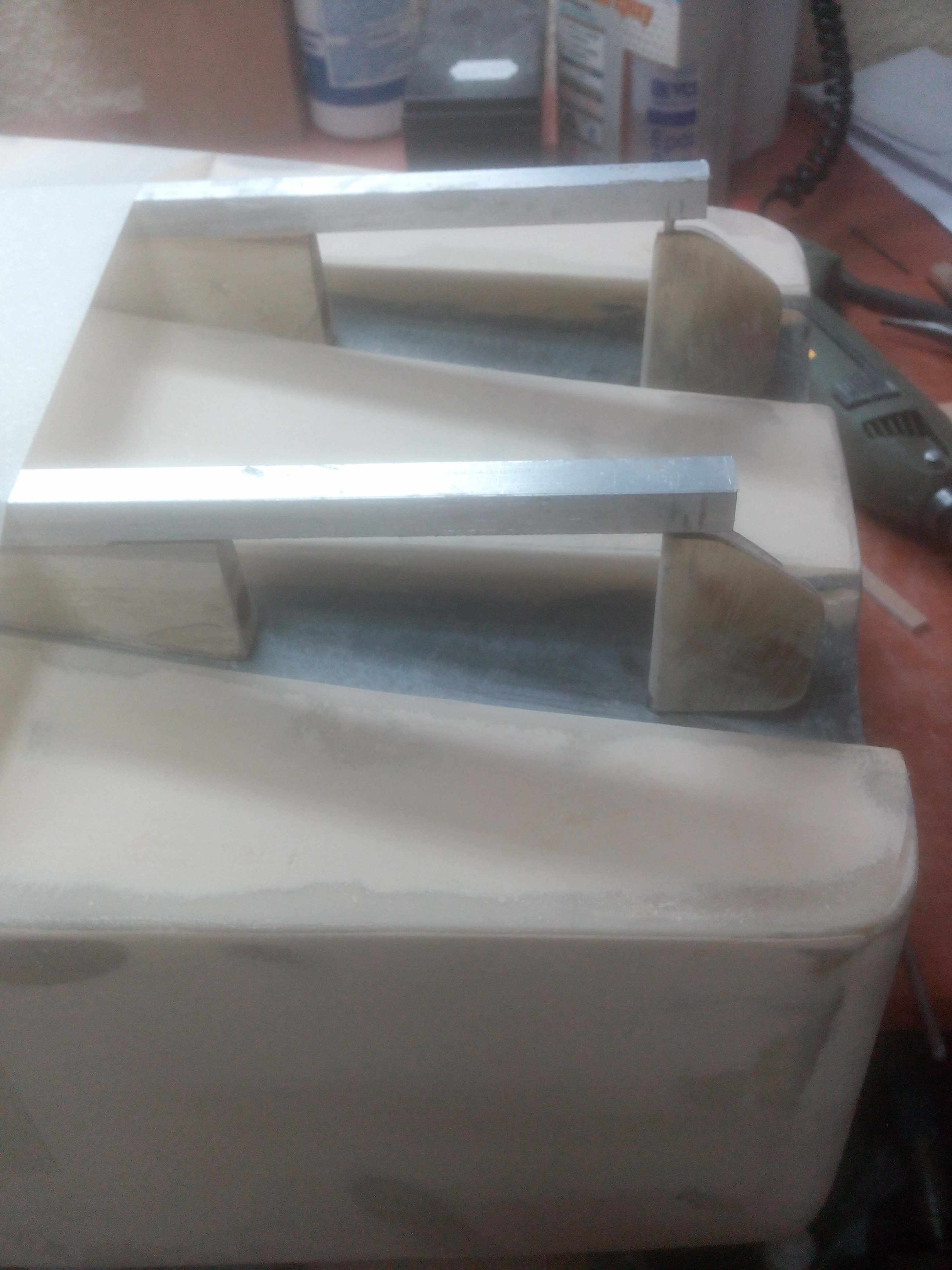

los protectores de las helices hechos en aluminio y DM

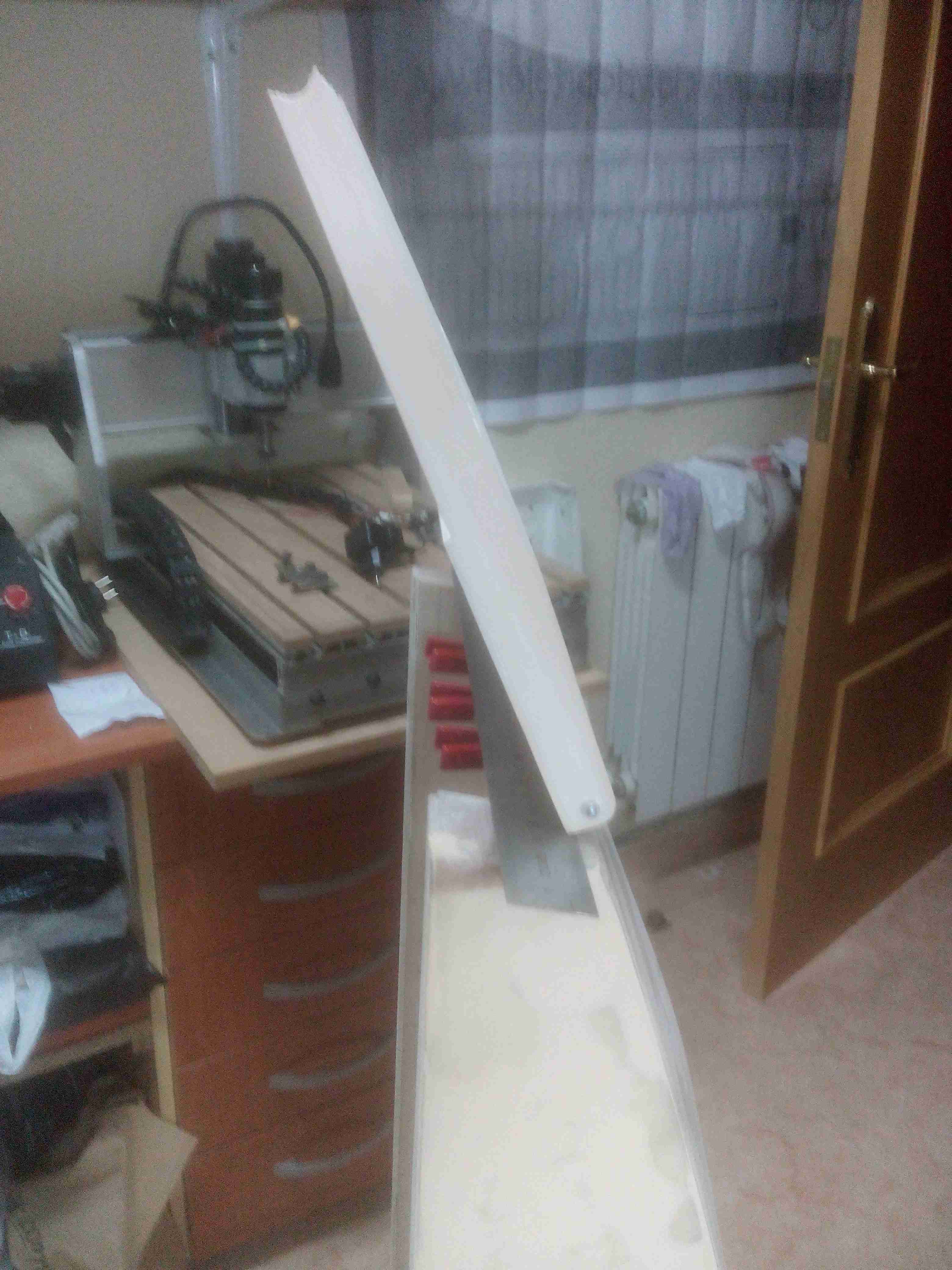

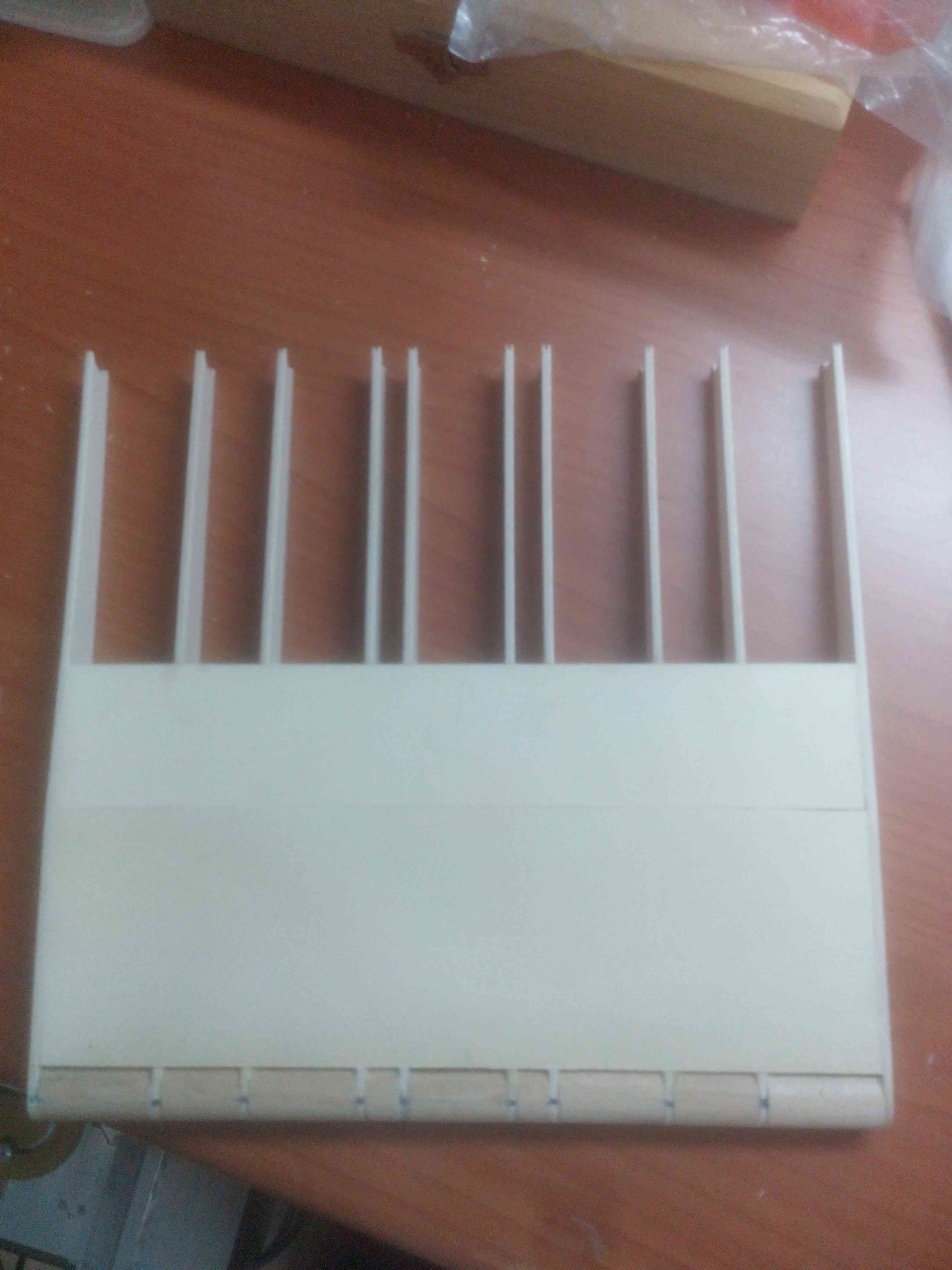

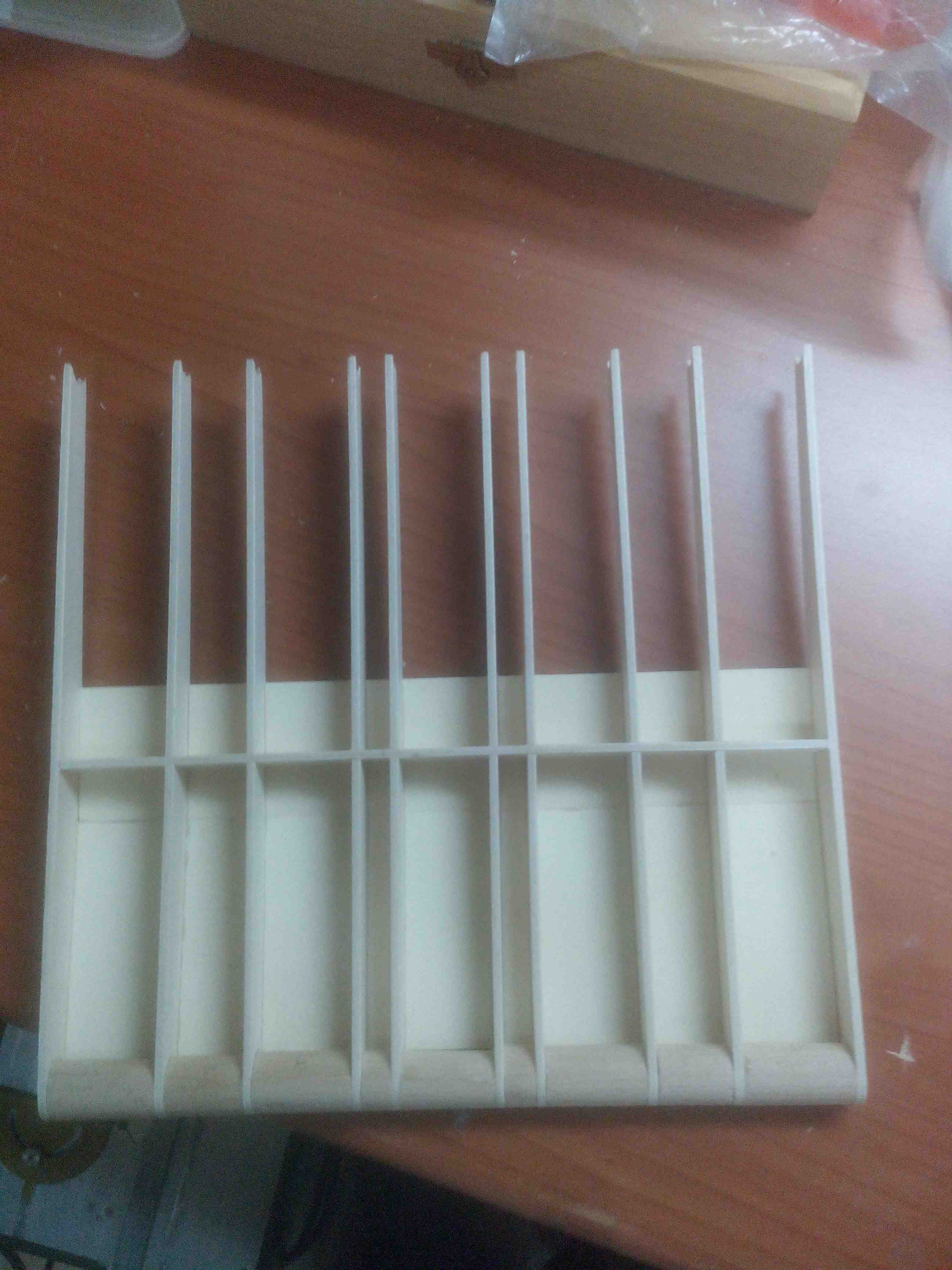

Haciendo el porton hechas las piezas con CNC

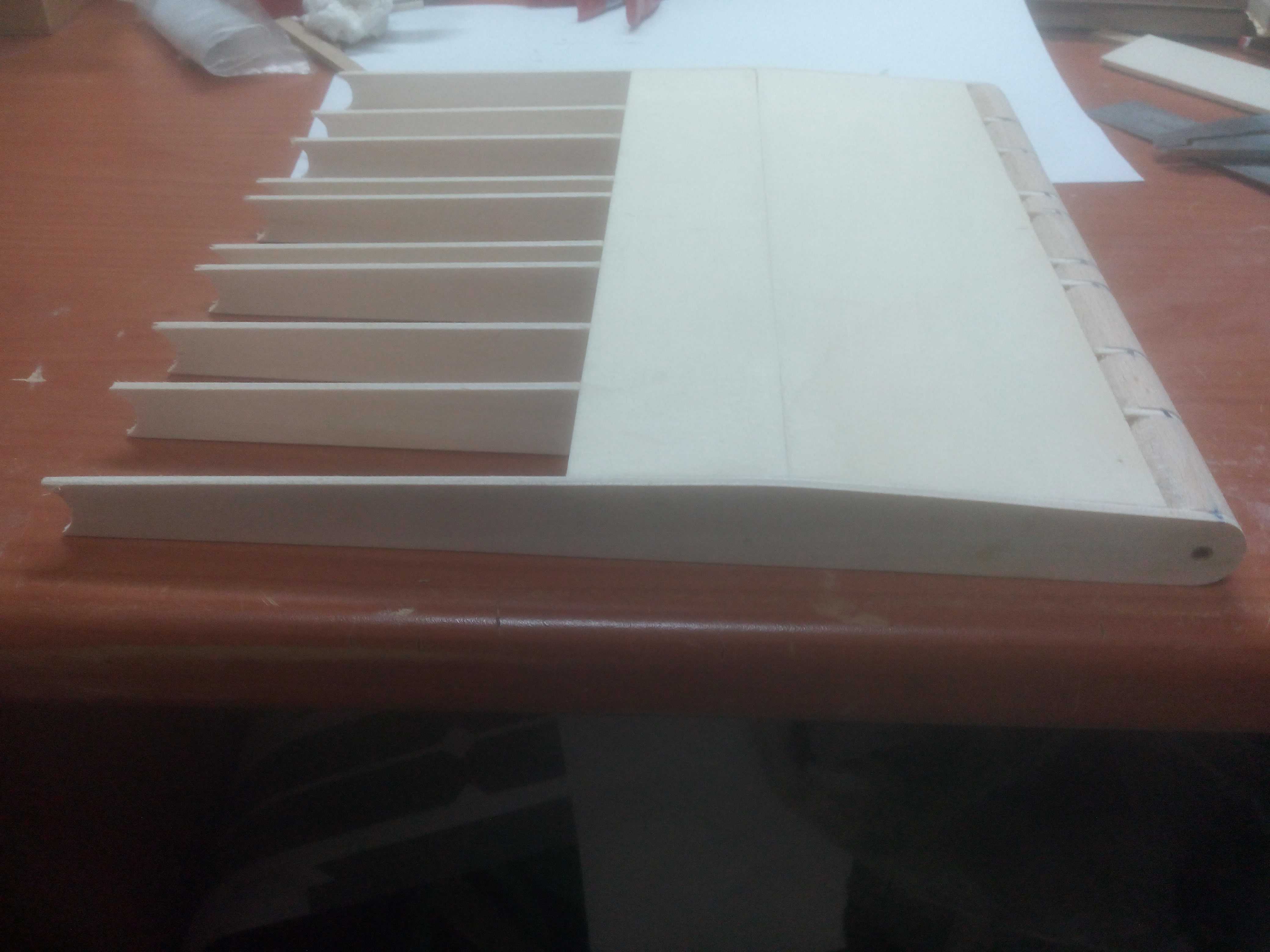

Porton presentado en su sitio para colocar los anclajes

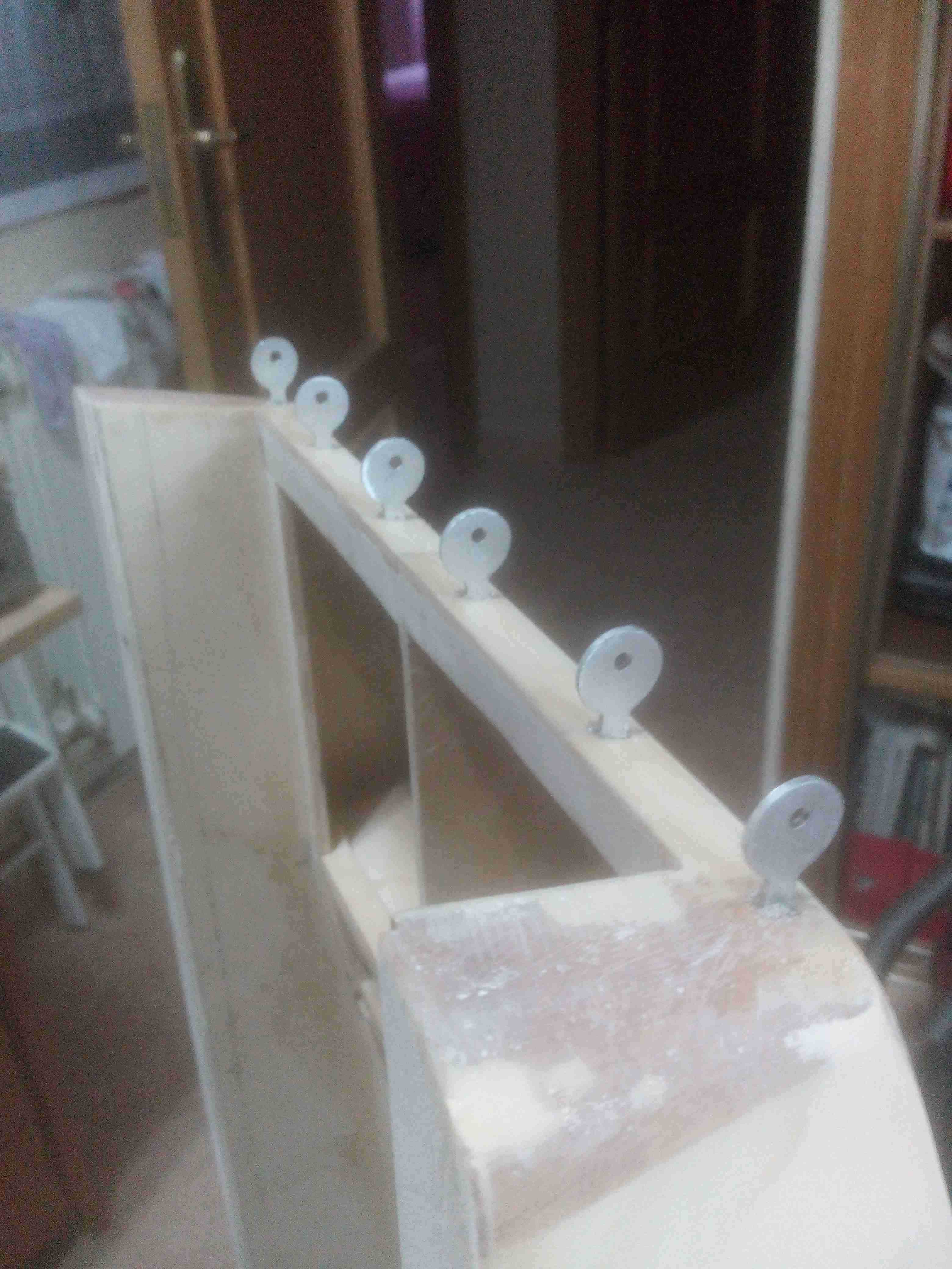

Los anclajes del porton ,hechos en aluminio en la CNC

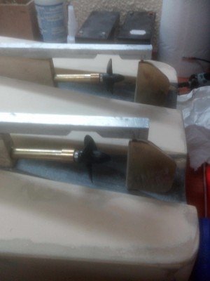

pegando las protecciones en su sitio con los timones hechos en laton
otra imagen donde se ven mejor los timones

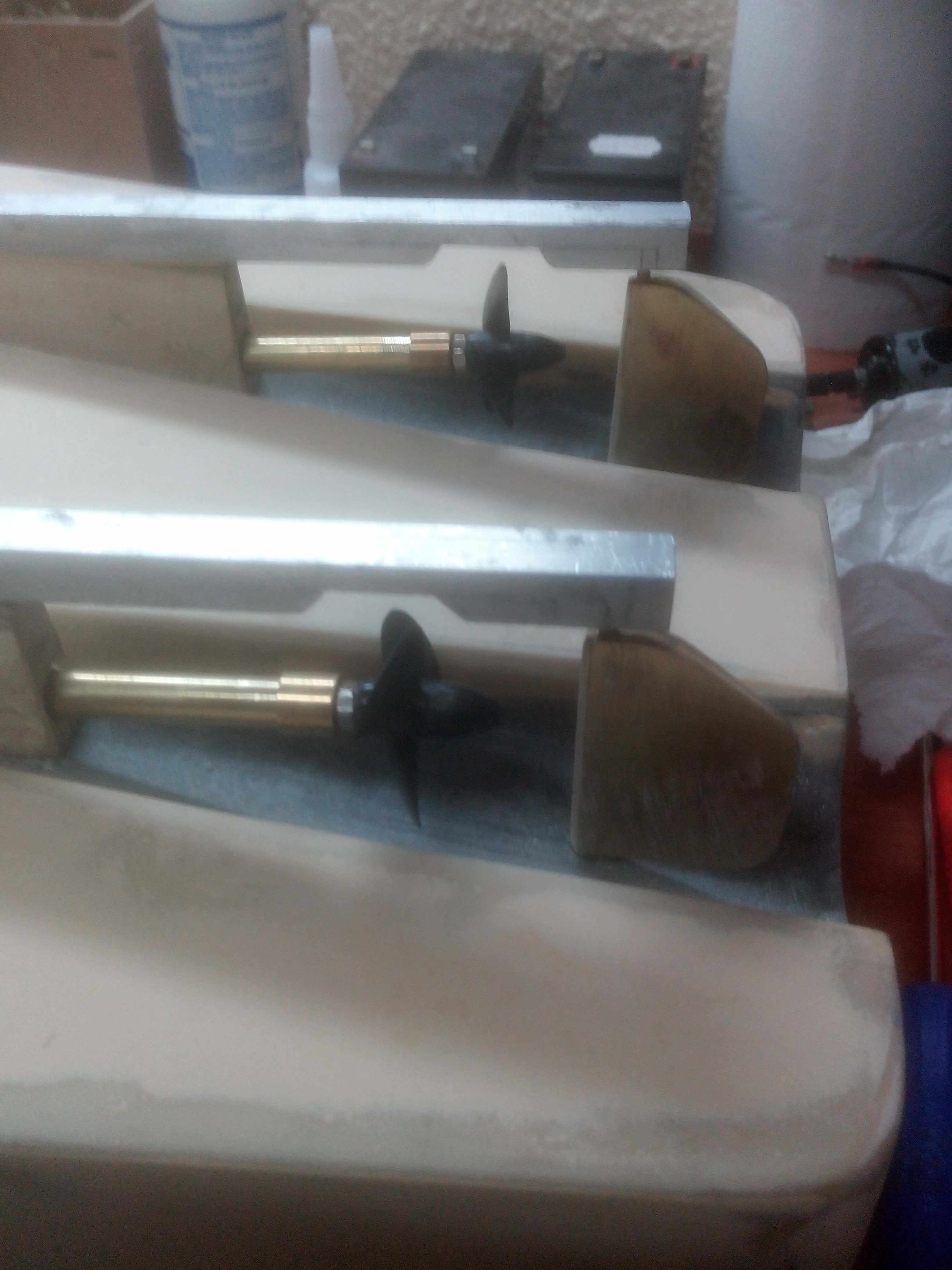

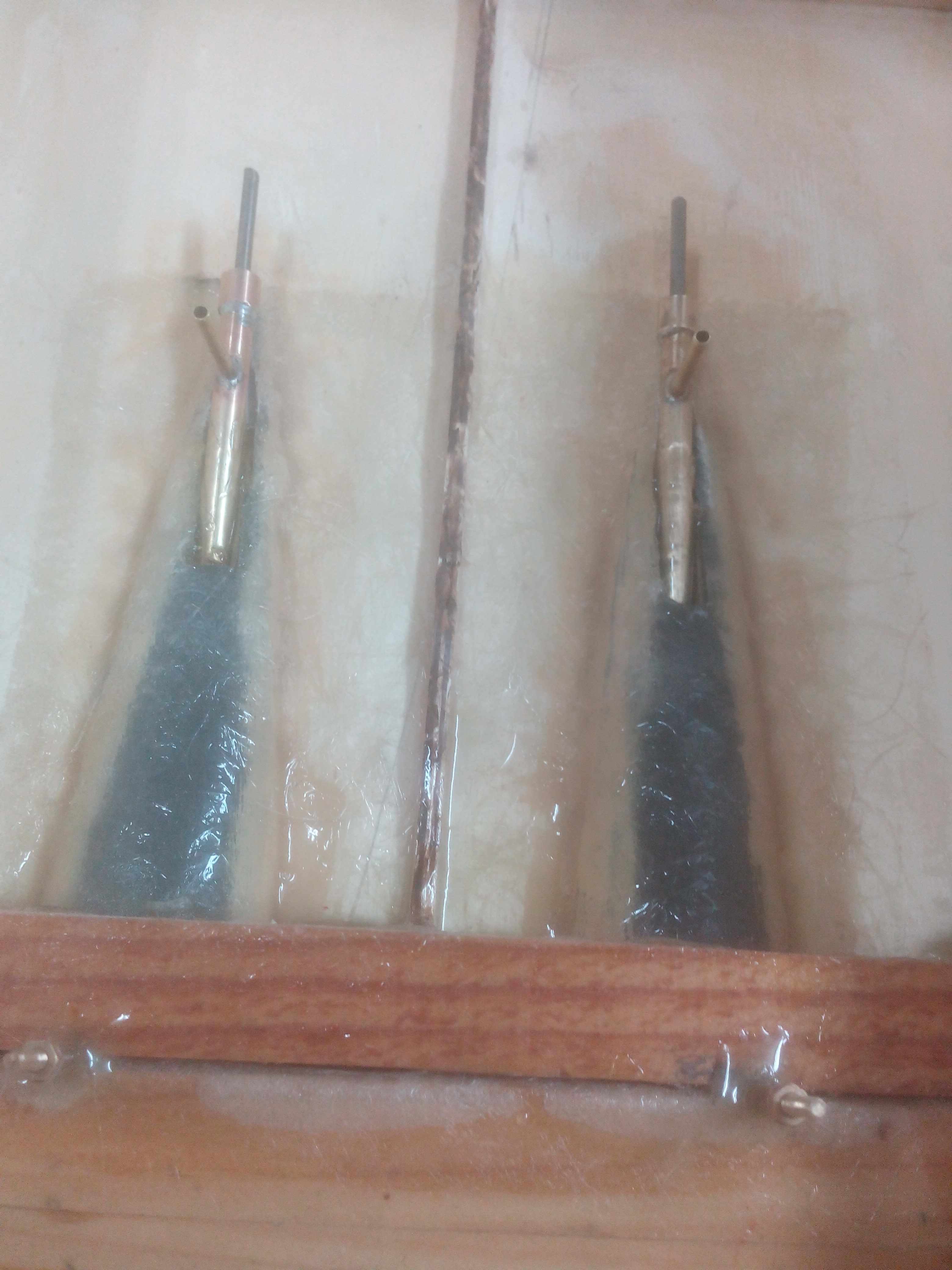

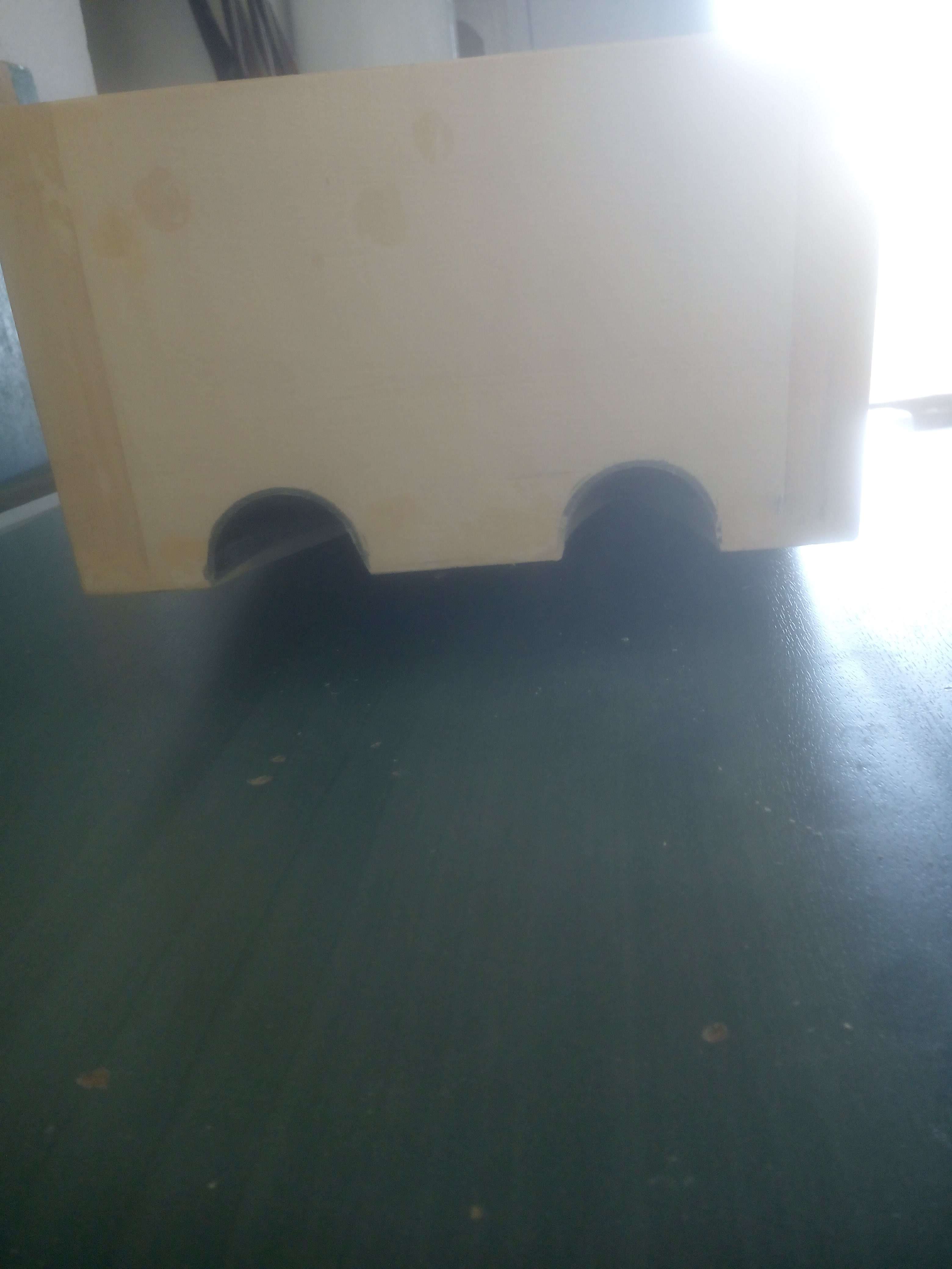

las bocinas y helices puestas

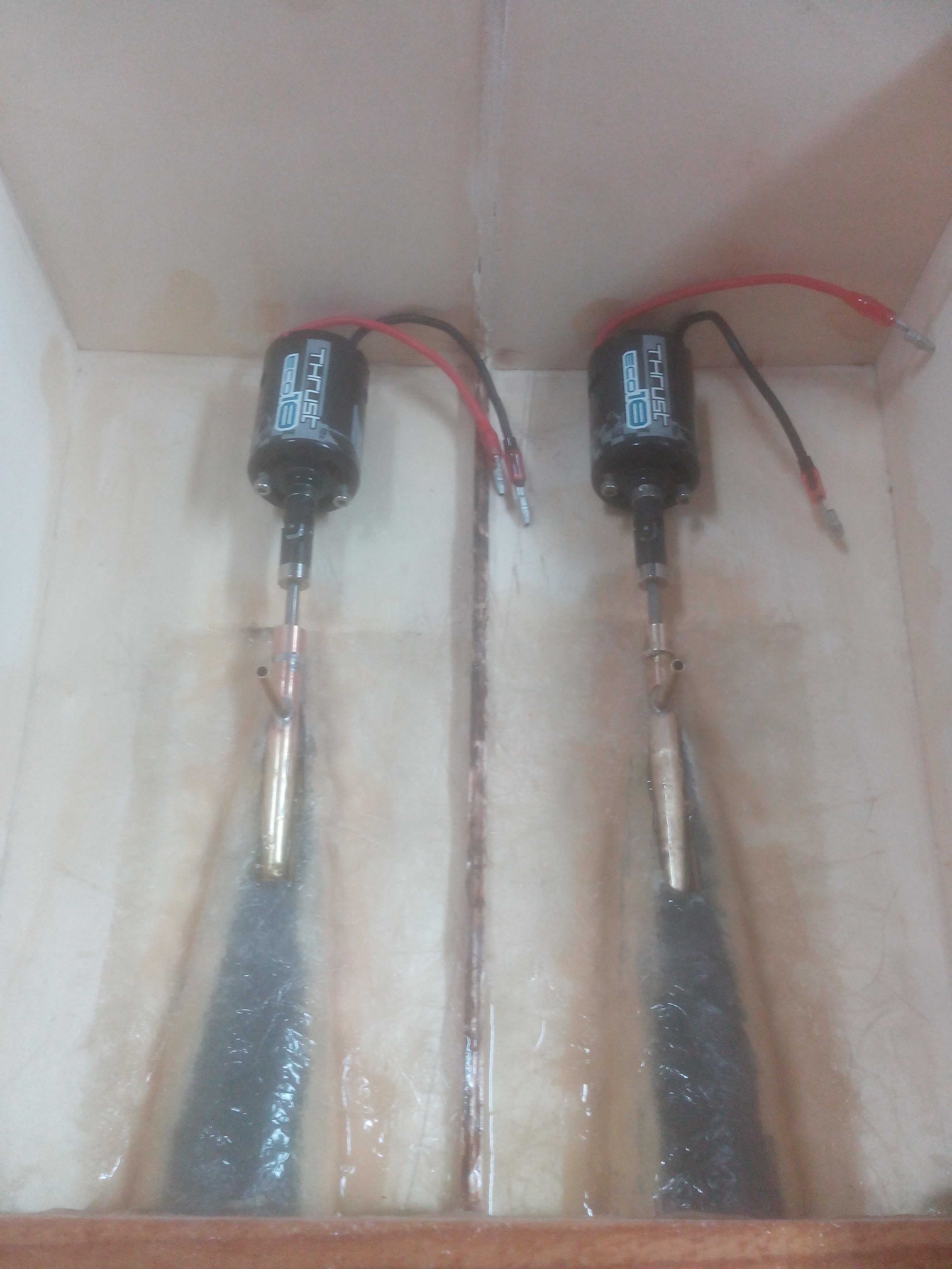

y estas son las ultimas hechas hoy,segun valla haciendo mas os lo ire enseñando en fotos.

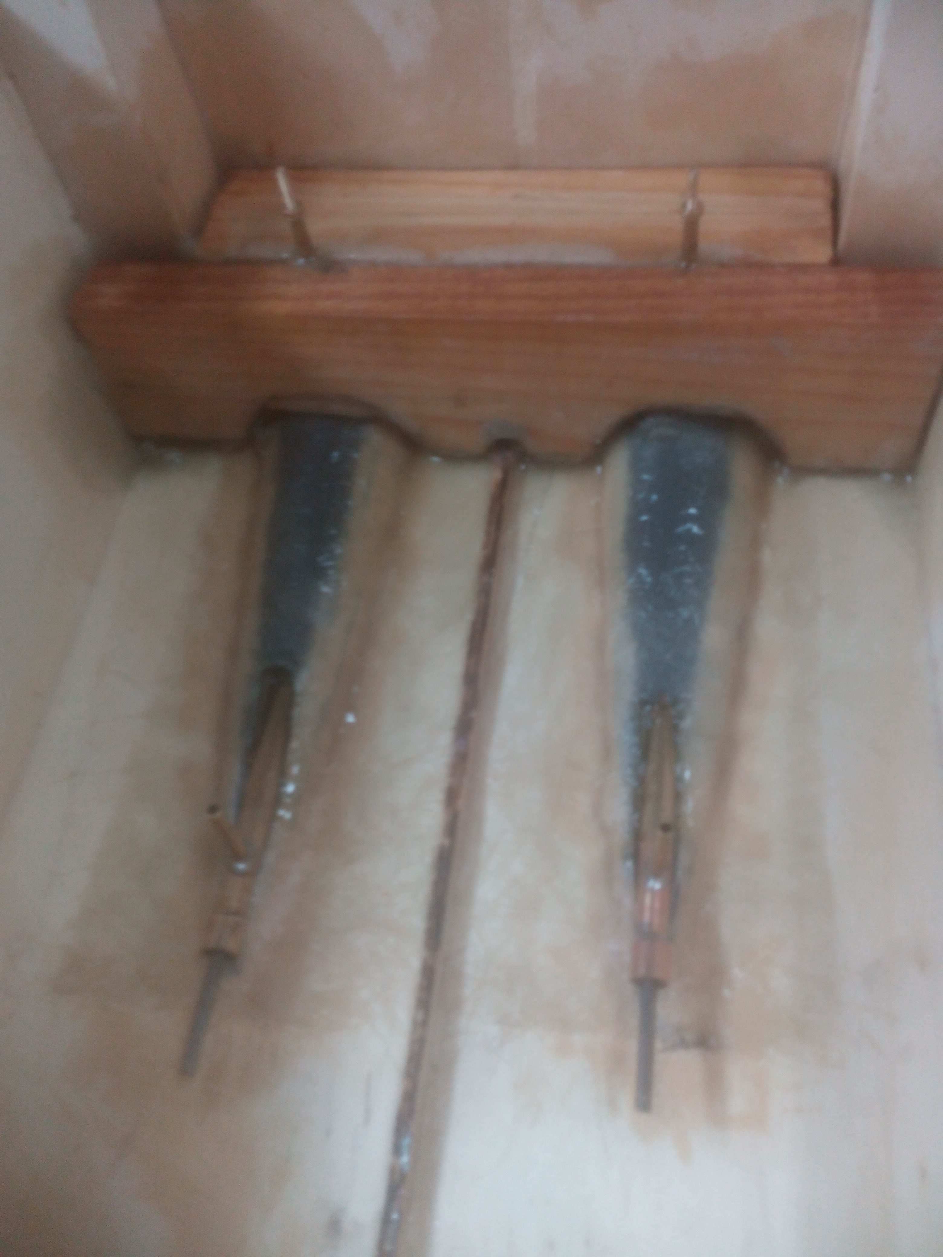

los soportes de los timones
aquí se ven los tubos para meter el lubricante en las bocinas

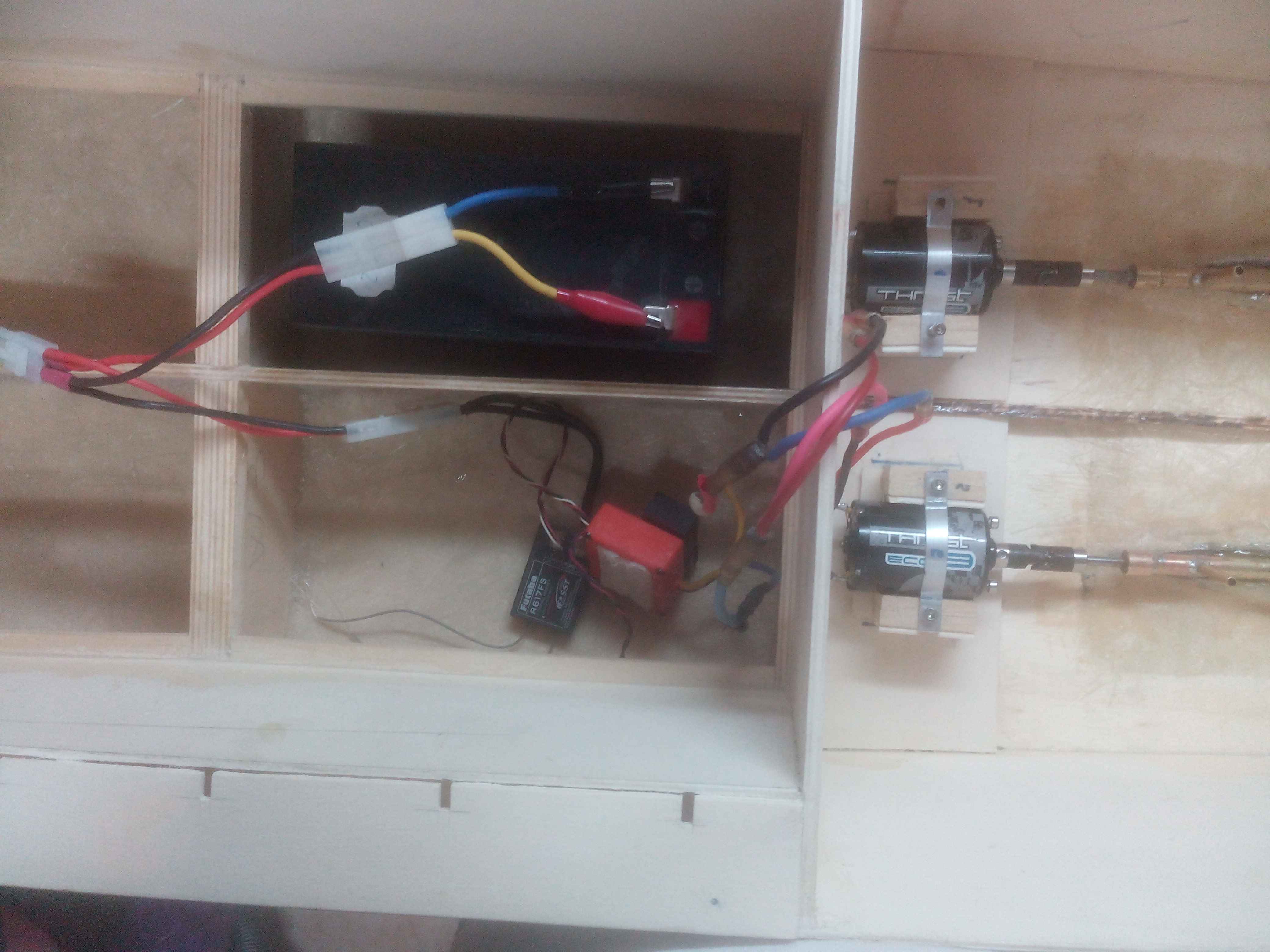

colocando los motores
y prueba de motores,funcionando perfectamente

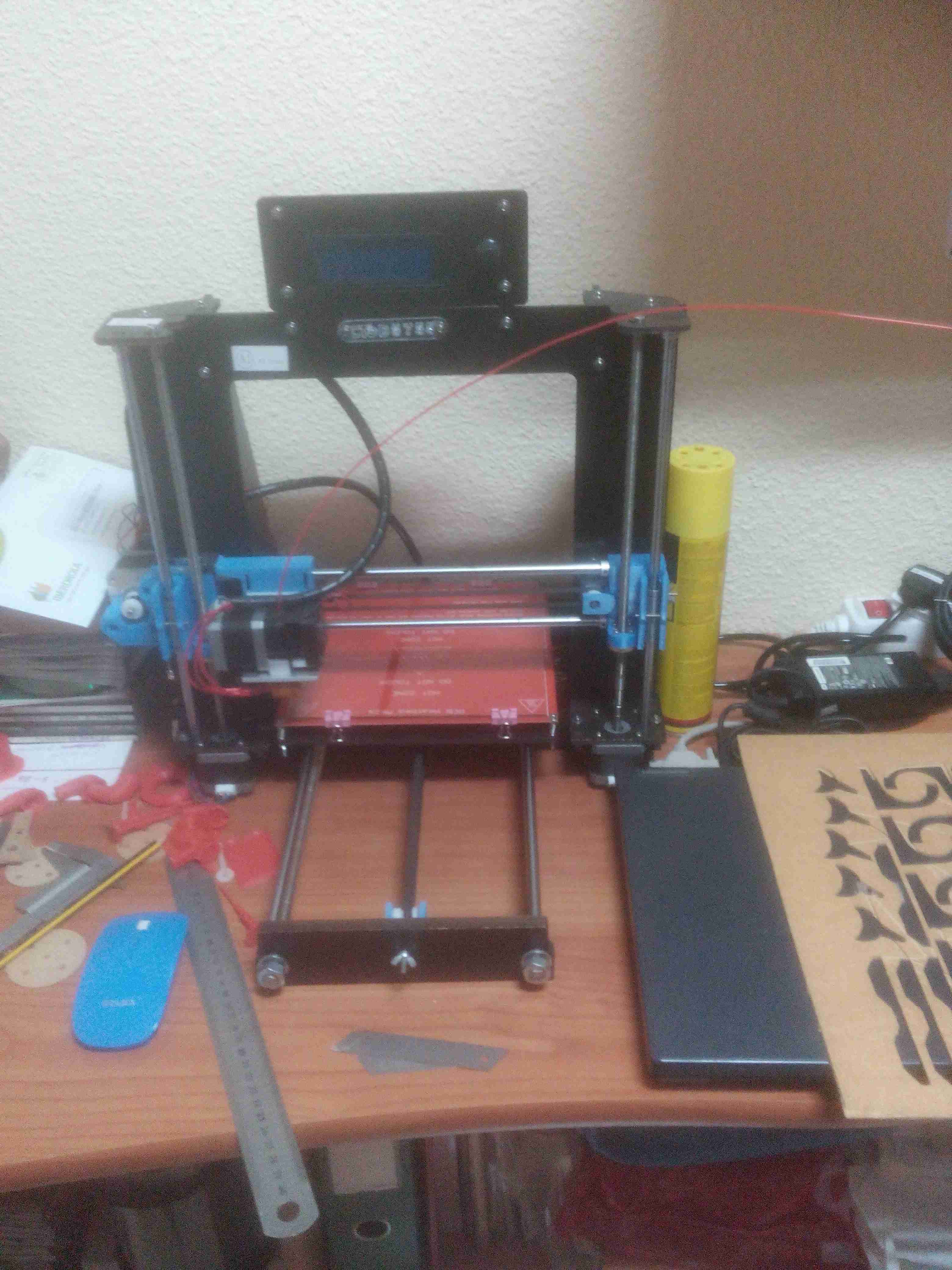

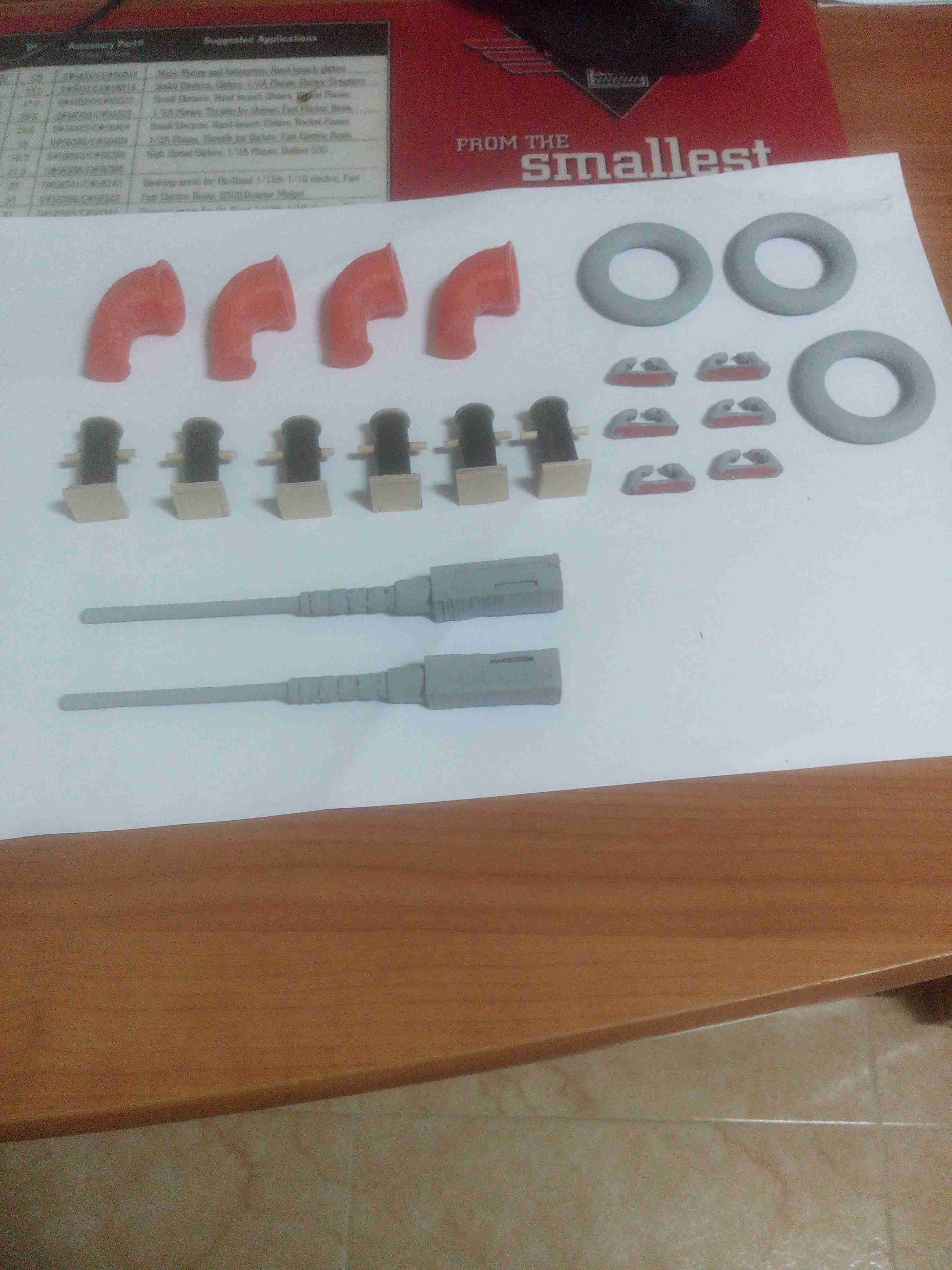

Hace un mes me e comprado una impresora 3D y e hecho algunas piezas y estoy muy contento como me han salido, manguerotes, los salvavidas, cornamusas y ametralladoras,los amarres ya los tenia hechos antes de comprar la impresora, os mando una foto de lo hecho con ella.

He visto detenidamente las fotografías y leído las explicaciones de tu LCM3, y lo que más me ha impresionado de tu trabajo es la perfección del corte y encaje de las piezas de madera del casco, su indudable pulcritud y una ausencia casi total de líneas trazadas sobre ellas, lo que me hace pensar que las has hecho con CNC, herramienta que afirmas haber empleado para otras piezas. Tampoco mencionas los planos que utilizaste para la construcción de la lancha - imprescindibles para programar la CNC -, de cuyos insuperables resultados dejan constancia las fotografías.

Los resultados de tu impresora 3D me parecen muy buenos y equiparables al magnífico trabajo que estás haciendo.

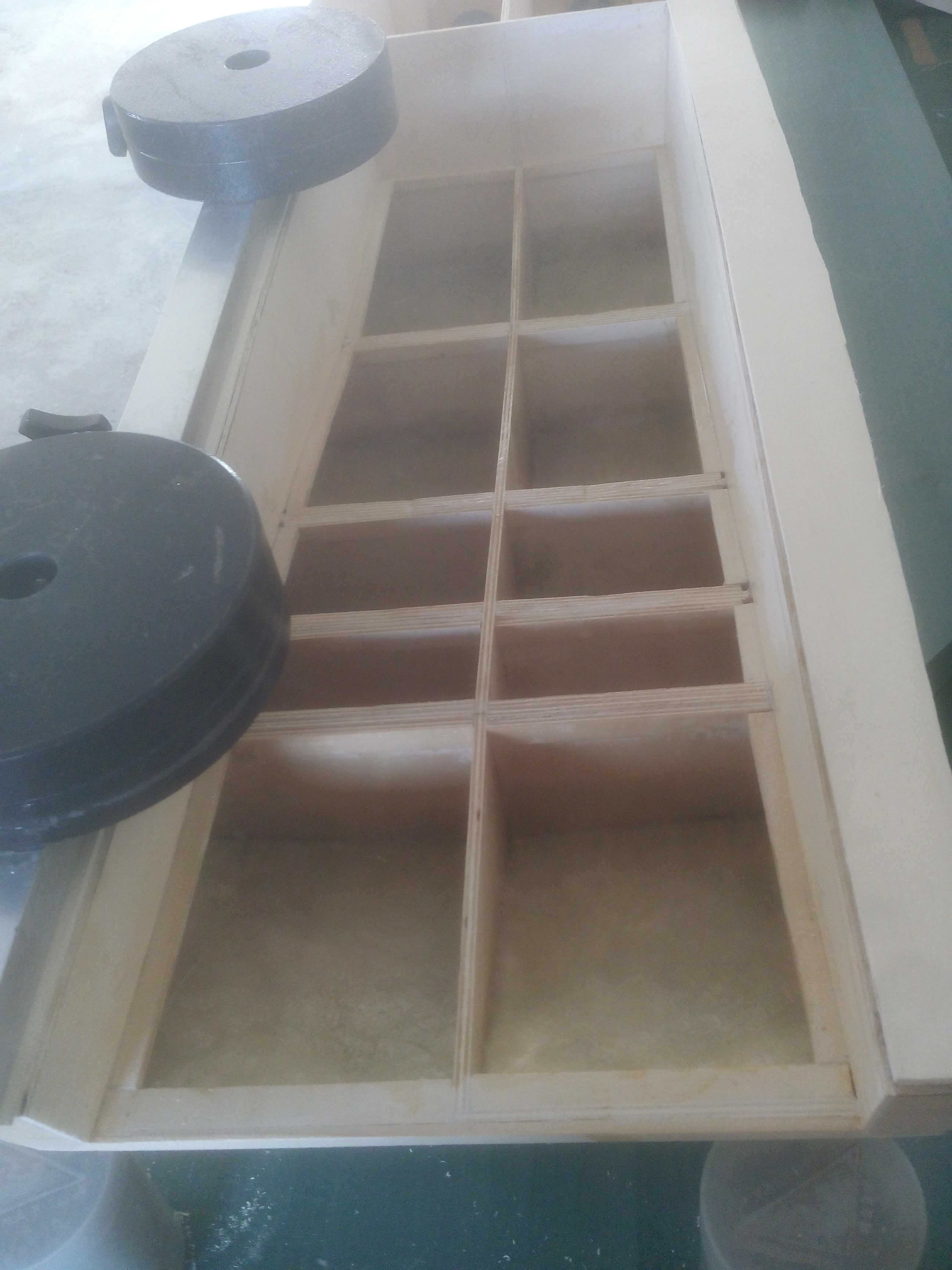

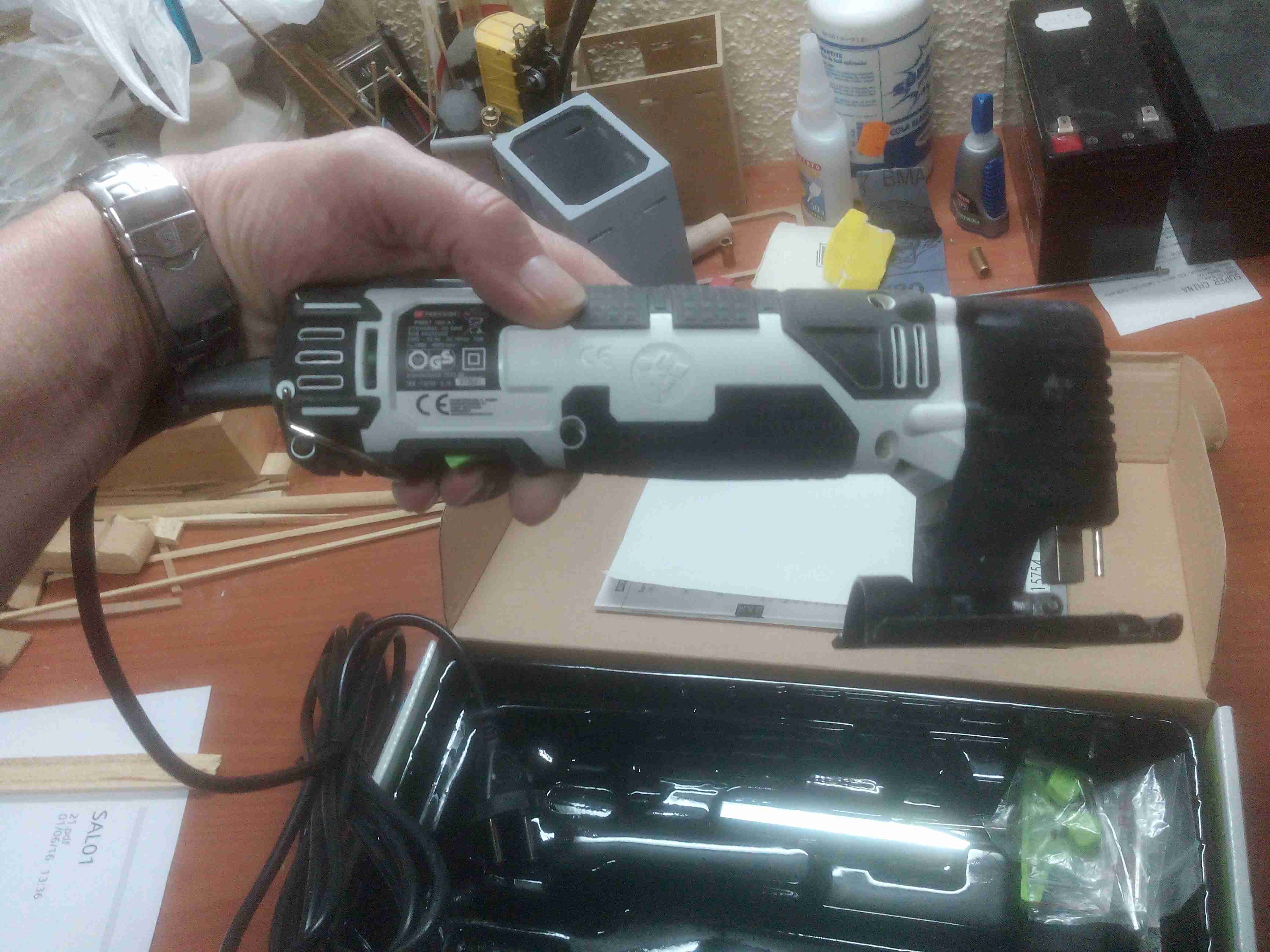

Hola Victor,gracias por tus comentarios,haber te voy explicando los pasos que segui a tus dudas.

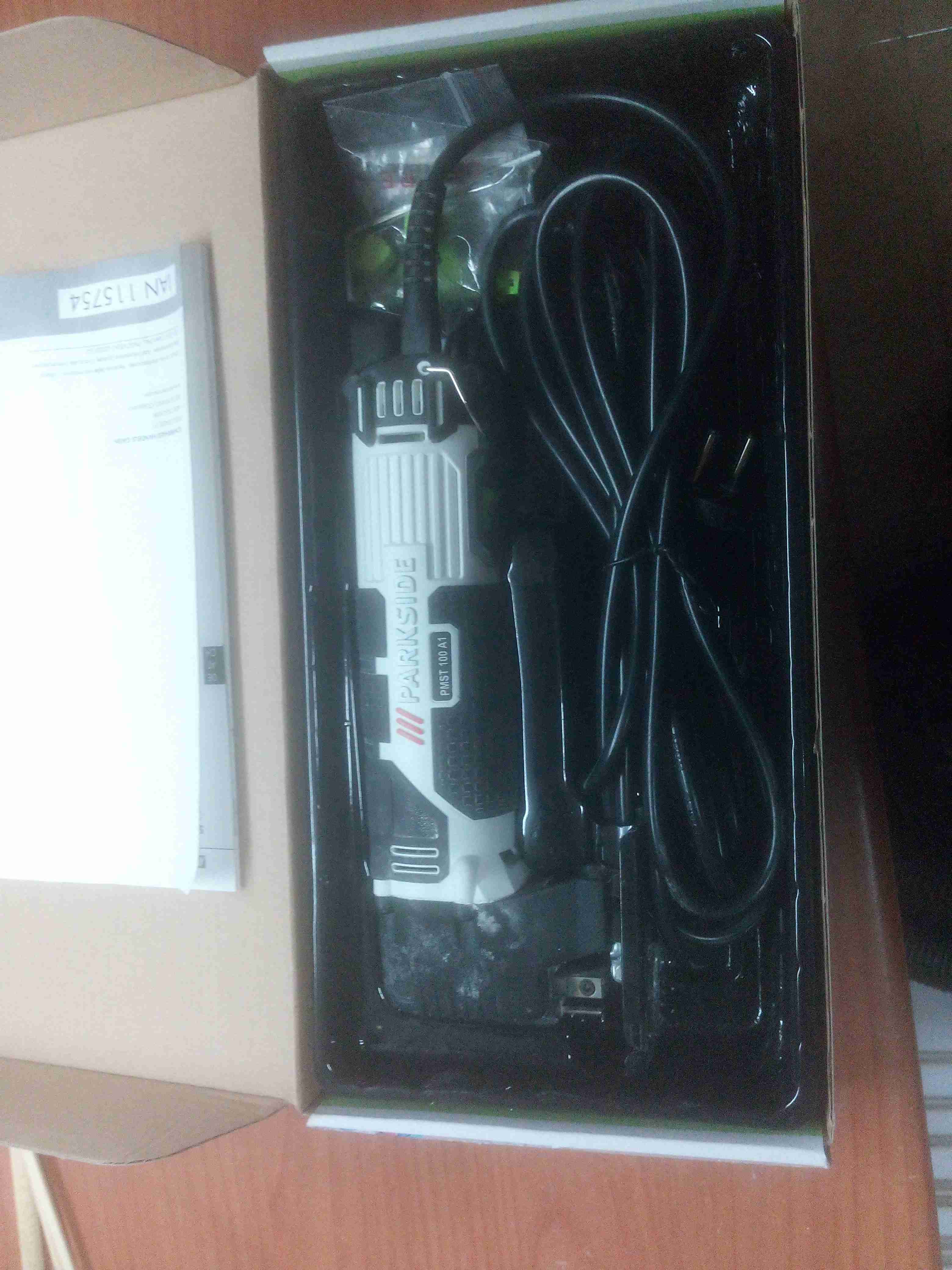

todo lo hecho (como digo en el primer post) hechas en los 15 dias de vacaciones que tube,estan cortadas con sierra de calar,es una mini sierra de calar que salio en el lidl,a lo que os aconsejo,si la ponen otra vez a la venta y podeis comprarla hacedlo,es una maravilla travajar con ella,si puedo os mando una foto de ella,aparte la CNC me ize con ella para octubre y la medida que tiene de corte es de 200mm x 300mm,y las costillas y de mas piezas,tiene mucha mas medidas,sobre la pulcritud,yo hago como todos creo,imprimir en papel las piezas,pegarla a la madera con celo y cortar,asi no tienes que pintar nada sobre la madera,sobre los planos los encontre (como casi todos hacemos) por nternet,encontre unos planos de una casa que los hace en papel recortable y sorprendentemente cuando lo imprimes ya sale a la medida,no se si es a escala 1/20 u 1/24.
Si me refiero a fibra de vidrio y esta por todo el interior,hay que protegerlo,por que quiero que entren los tanques y puede entrar agua y arena por los resqueicio del fondo,que se podran quitar,por que tendre que añadir peso para que baje hasta la linea de flotacion,luego tiene exteriormente todo en fibra tambien,con el consiguiente enmasillado y lijado.
Todo lo pego con epoxi de dos componentes,en aquellos en los que sus componentes no son omogeneos,pvc con madera o el aluminio con madera,entre madera y madera cola blanca de toda la vida.
Lo de la impresora 3D una pasada,como os digo llevo un mes con ella y estoy aprendiendo,piezas muy pequeñas y con mucho detalle,es dificil.

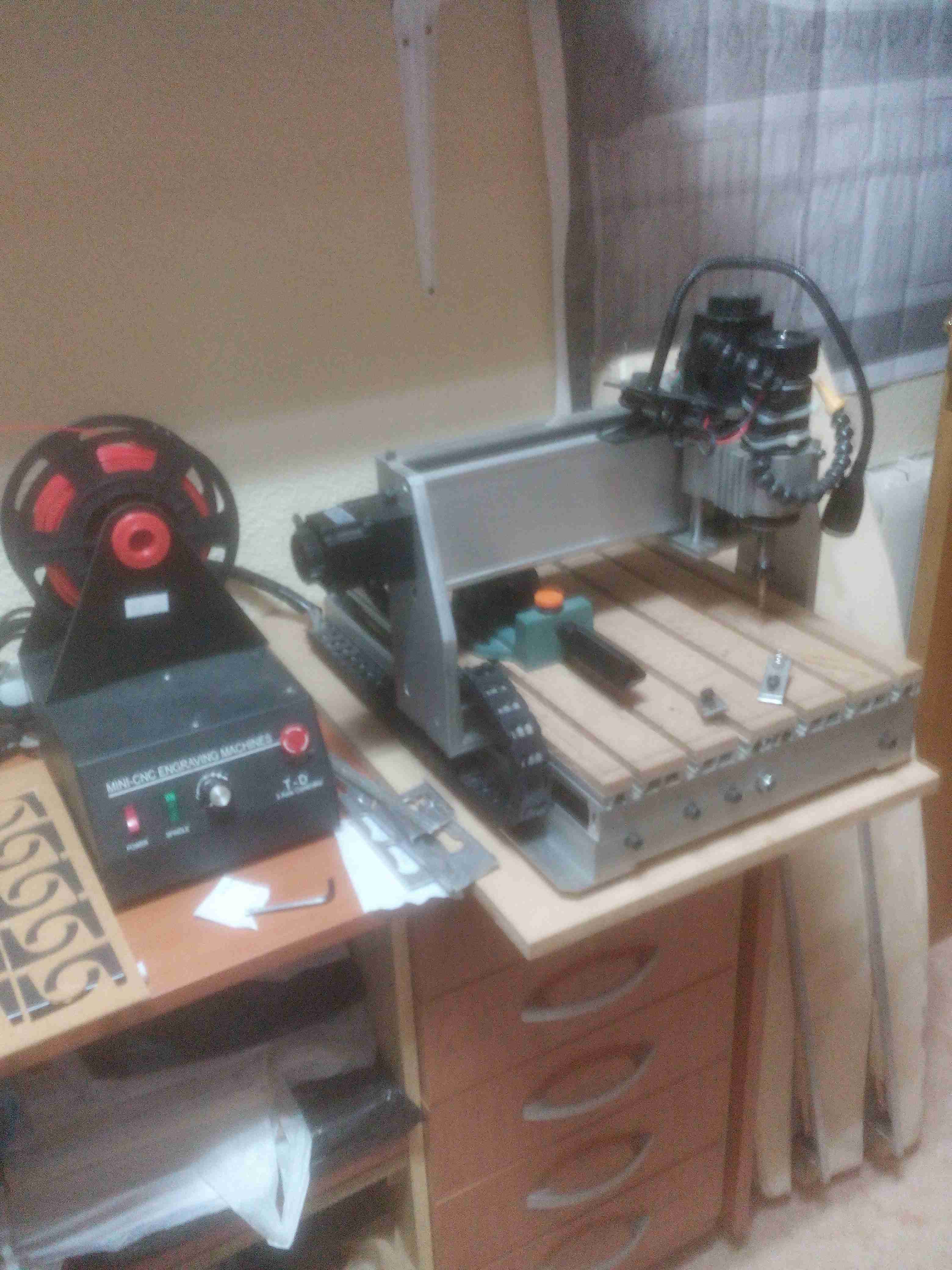

Mensaje por garita »

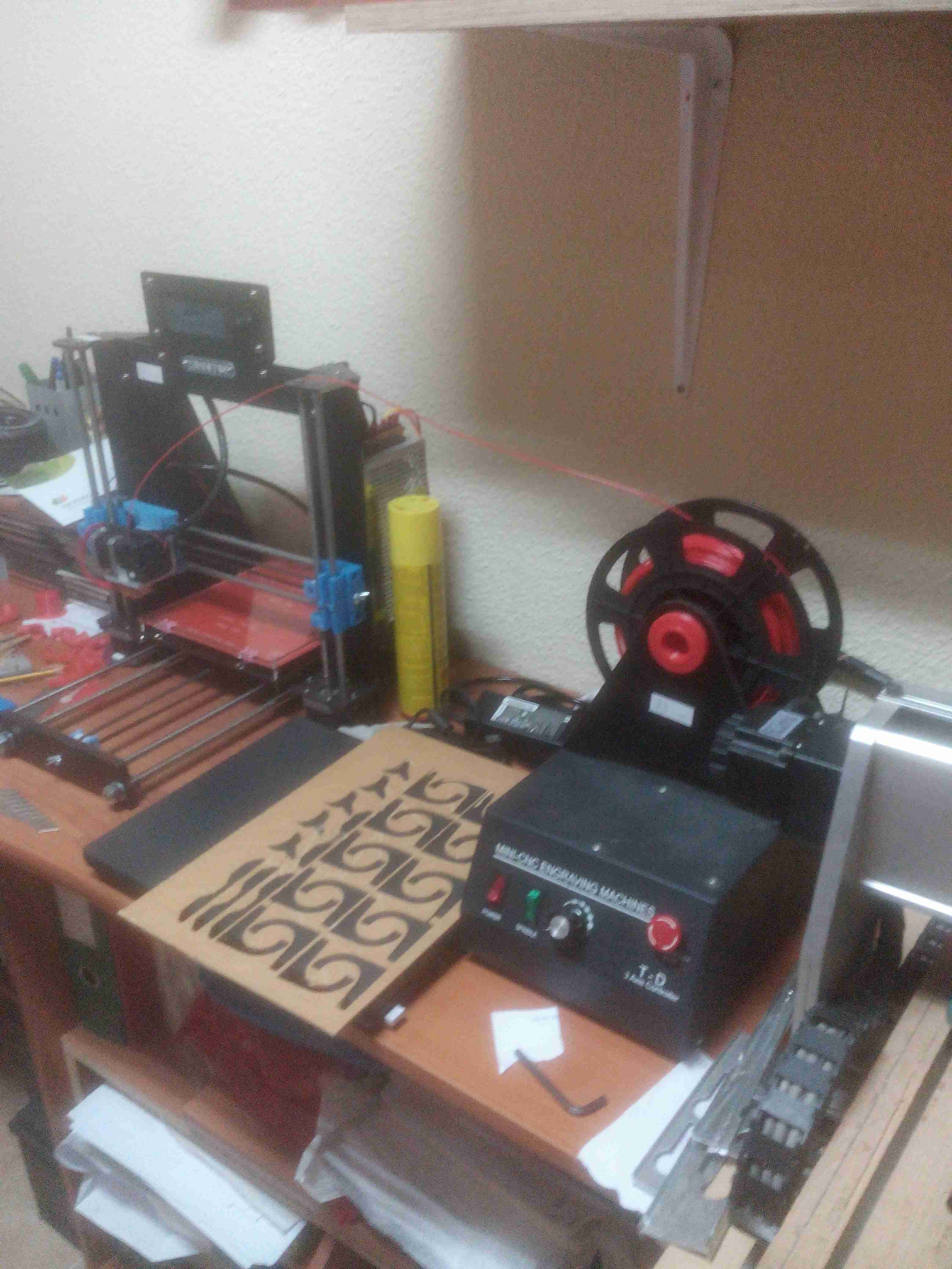

Hola Araola,gracias por tus comentarios,cuando pueda mando fotos de la CNC y de la impresora 3D,la CNC es una maquina china,con lo cual grandes cosas no puedo hacer,pero cosa pequeñas (la mesa es de 200mm x 300mm) va perfecta,en madera y plasticos lo que quieras y en aluminio hay que ir muy despacio,pues no es una maquina pensada para ello,el taller es un cajon desastre todo por medio,ten en cuenta que es una habitacion de un piso y la mujer lo usa como trastero,con lo cual te lo puedes imaginar,la impresora es una baratilla una clon de la prusa 3.

Hola Garita, me alegra que me sigas en el Portaaviones, quería decirte una cosa, aunque creo que a lo mejor lo tienes ya hecho o determinado, pero yo cometi ese error, al pegar la primera cuaderna de proa, no le di la inclinación que debería ser, para que la compuerta quede como a 40°, asi queda mas estanco el cajón y esto evita que entre el agua, para ver mejor la cuestión, envíame por MP tu correo Hotmail, para enviarte mis planos y una serie de fotos de montaje de un señor Aleman, que la hizo a tu escala, un amigo pago 20 euros por los planos e información, pero Yo hoy que es mi cumpleaños te los paso de regalo de niño Jesús, je je je me encanta las personas nobles e sinceras como tu, allí te indica como va la compuerta y varillaje para que abra y cierre bien, seguire atento a tu trabajo, esta quiedando de perla, voy a ver si me animo rápido con la mia, pues antes que mi sobrino acabe un jeep a control remoto que quiero repintar para cargarlo con la lancha je je je..

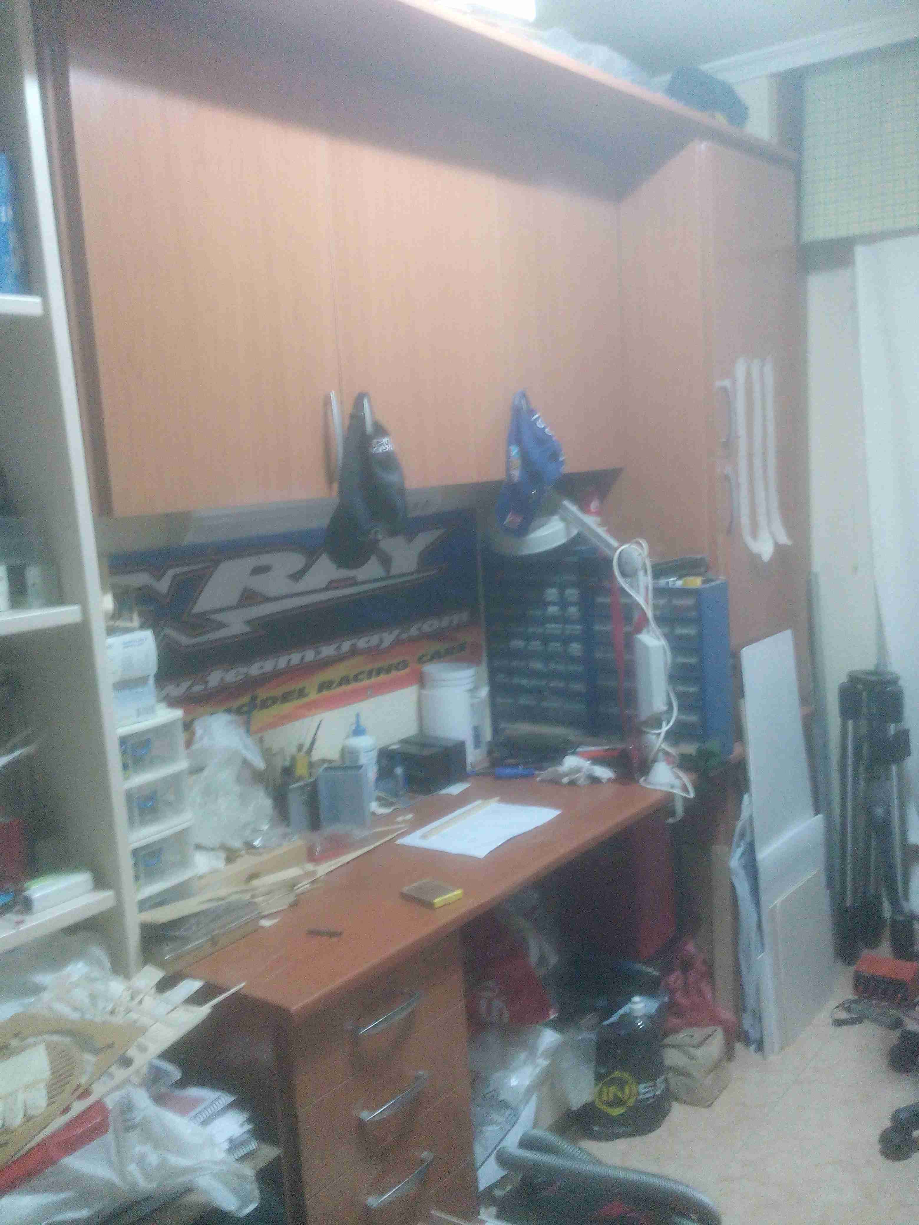

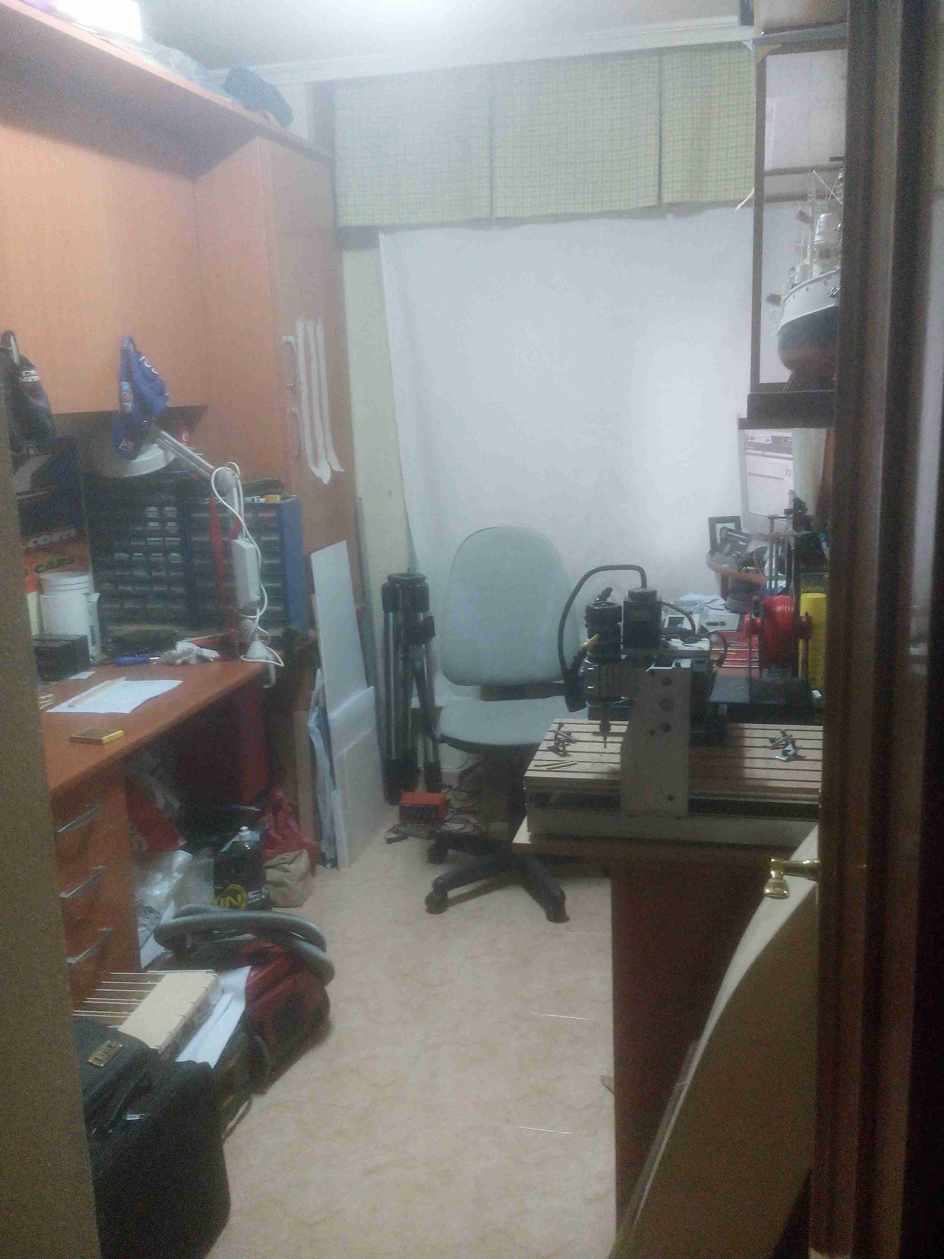

Hola a todos,os mando unas fotos de mi taller,como os dije es una habitación de un piso,lo cual adapte para ello,puse unos muebles para guardar todo,pero al final sirve de trastero a la mujer,todo lo que no le sirve a la habitación mia (habrá que tenerla contenta :evil: :evil: :evil: )
esta es la caladora del Lidl una maravilla y barata 30€ creo que me costo

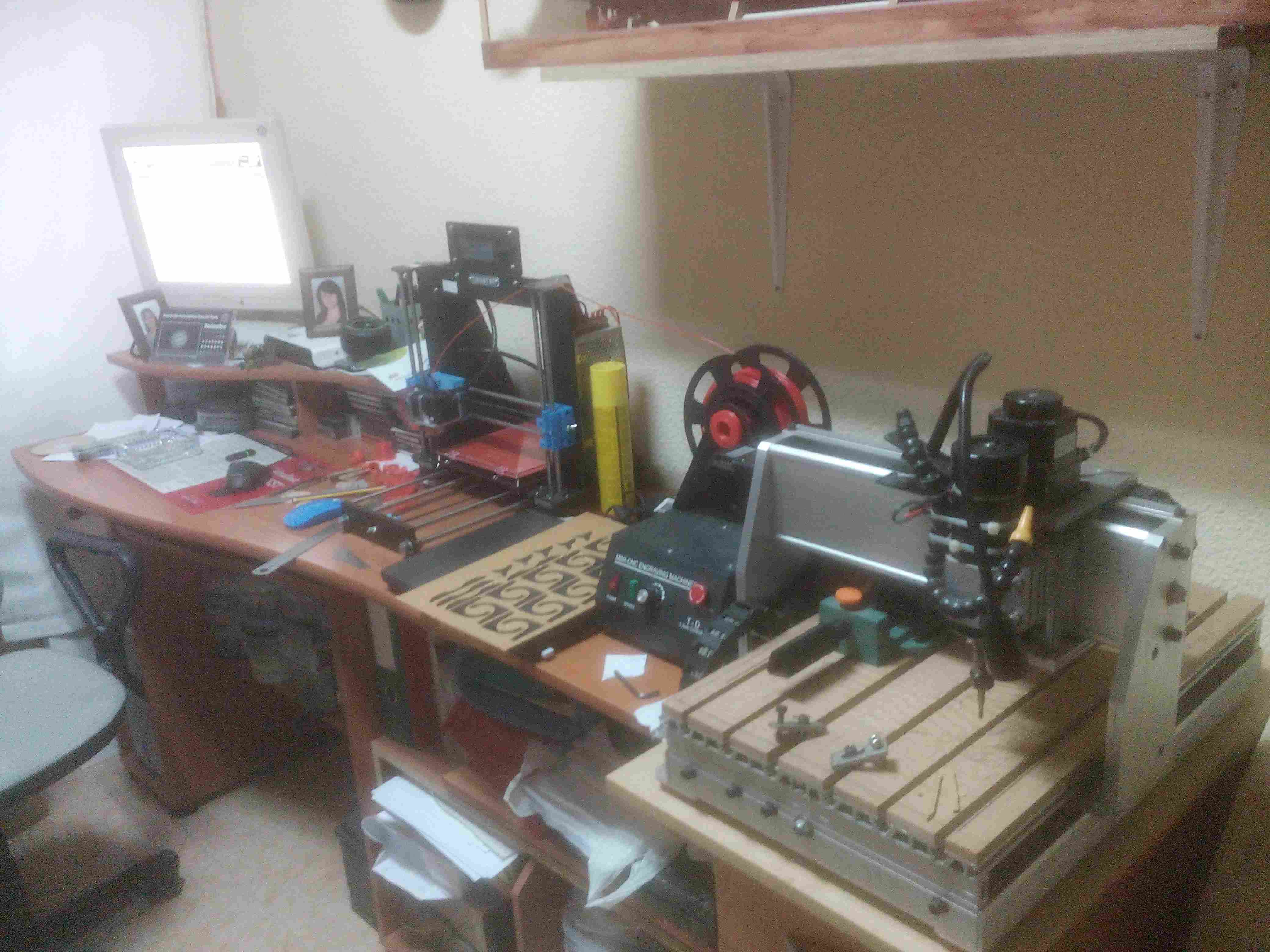

y este es mi taller,a la izquierda la zona de almacenaje y trabajo y a la dercha la zona de maquinas y ordenador
la fresadora CNC chinesca
La impresora 3D,un clon de la Prusa 3
