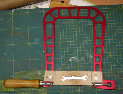

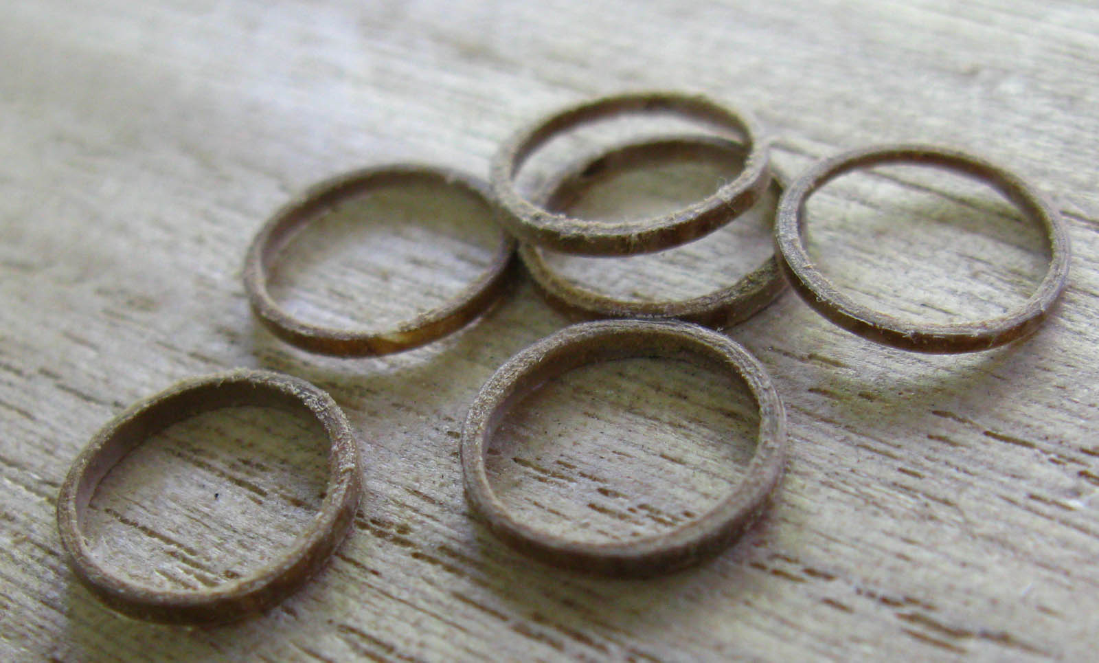

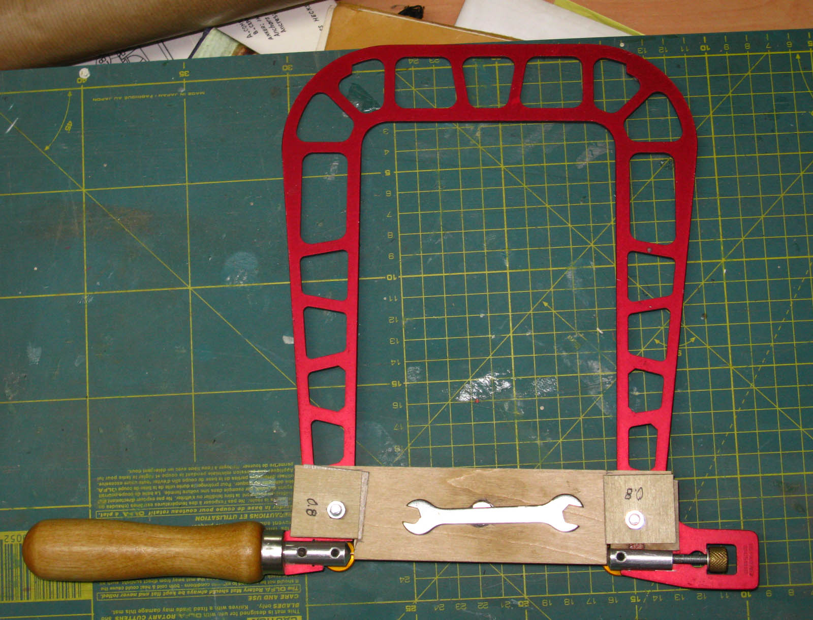

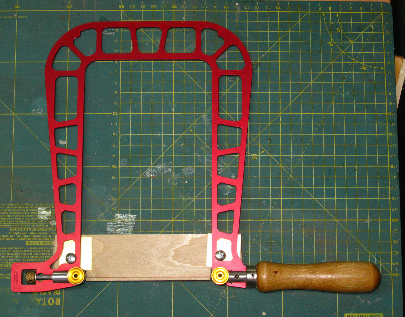

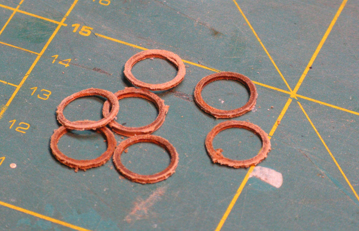

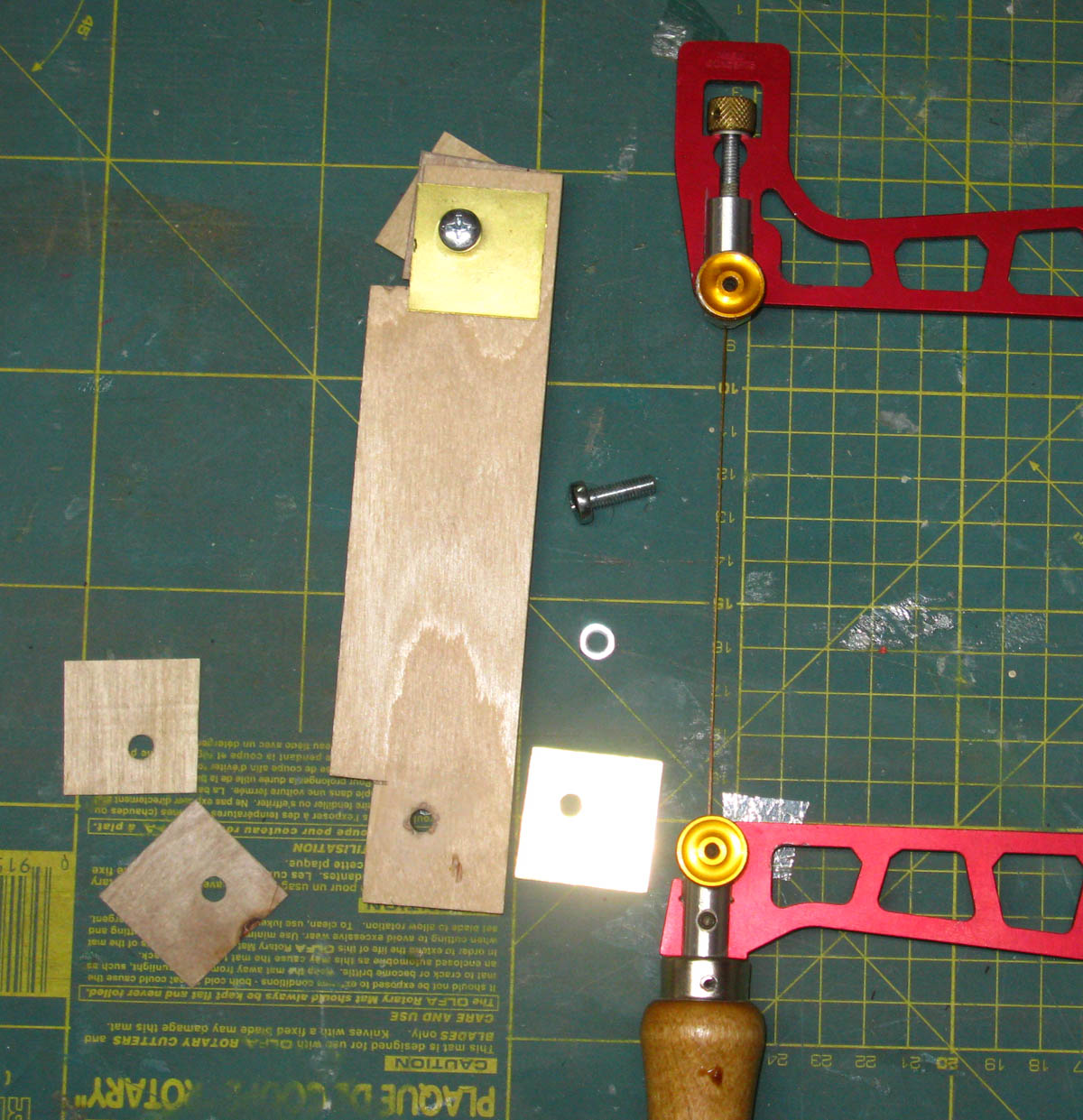

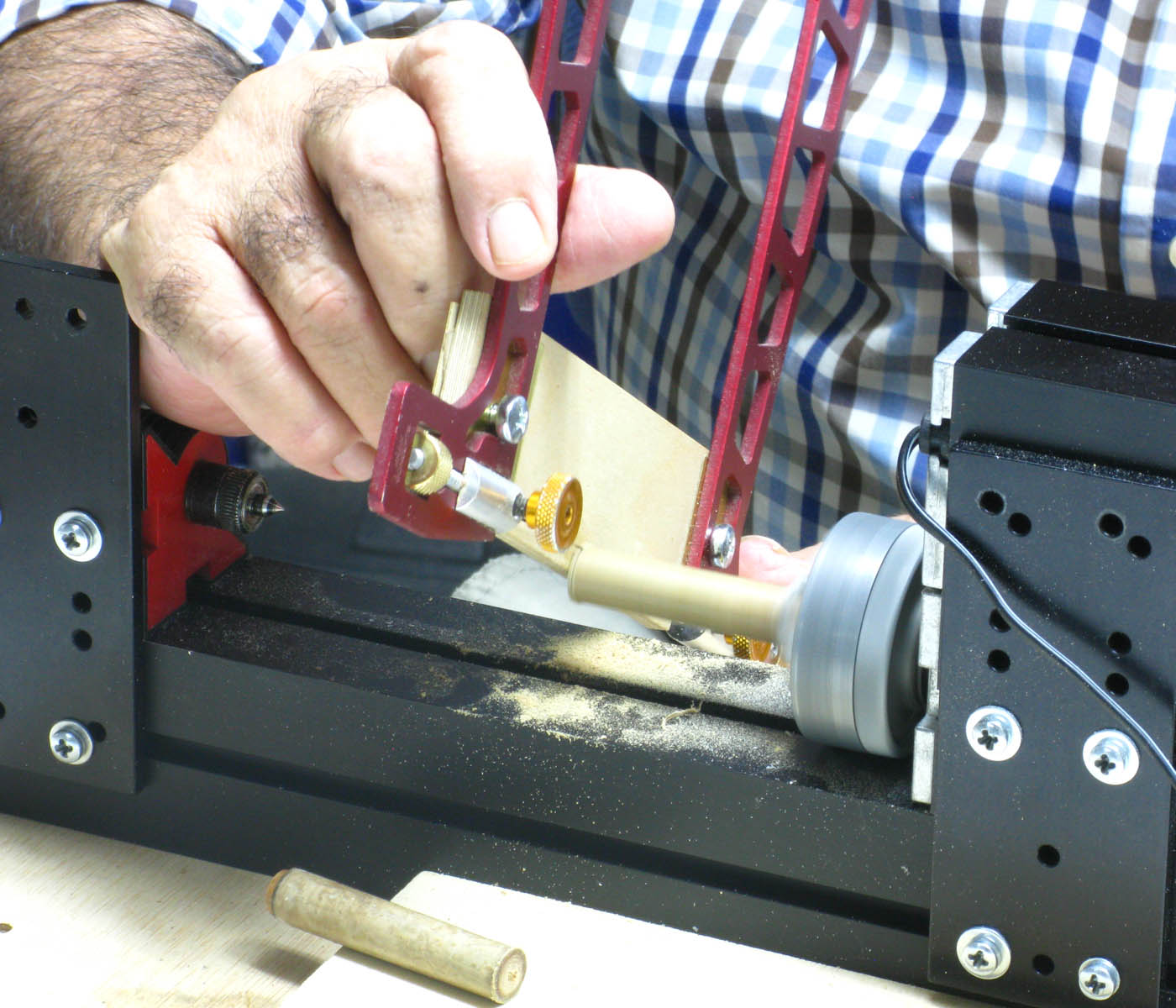

TUTORIAL GARRUCHOS:
Resulta que estos barcos llevaban garruchos de madera para las velas cangrejas (como casi todas las goletas y clippers de Baltimore americanos de la época)
Por cierto que en Ebay venden unos "de verdad"
Las consabidas anillas de latón no me gustan
Así que me puse a indagar e incluso pregunté a casas de corte por láser a ver si me podían hacer unos y nada, imposible.
Entonces me acordé del tutorial de José Rodriguez y lo intenté con unas cajas de queso de CAMEMBERT, pero no hubo forma.
Hablé con Leopoldo y me sugirió hacerlos de papel KRAFT, engomado.
Del que se usa para enmarcar cuadros.
Y este es el resultado (GRACIAS JOSE RODRIGUEZ Y LEOPOLDO)
MATERIALES
EJECUCION
EXPLICACION
MATERIALES Y HERRAMIENTA
Varilla redonda de madera del diámetro el interior del garrucho
Cera (velita de los chinos)
Papel KRAFT engomado de enmarcar cuadros (ancho 5 cm)
Sierra circular PROXXON
Cola Blanca alifática
LIja
PROCEDIMIENTO. (¡¡¡¡¡¡OJO CON LOS DEDOS Y LA SIERRA!!!!!)
Se encera con cera caliente un trozo de varilla de madera de unos 10 cm de largo y de 0,8 cm de diámetro (se alisa la cera aún caliente con una servilleta de papel).
Se enrolla un trozo de papel engomado y humedecido de unos 17 cm de longitud (importantísimo no torcerse; hacerlo como un buen liador de porros)
Se saca el tubito de papel así formado de la varilla encerada y se deja secar totalmente
Se mete cada rollito/tubito ya seco dentro de una varilla de madera del mismo diámetro , pero sin encerar.
Se ajusta la PROXXON a 1/1,5 mm y se pone el tubo rodeando la varilla y PERPENDICULAR a la hoja de la sierra
Se van cortando rodajitas del tubito que rodea la varilla sin cortar en lo posible ésta; cuando el garrucho está ya cortado, él solo "gira" alrededor de la varilla.
Se meten los garruchos (de 4 en 4 sólamente, si no se despegan) en una dilución al 50% de cola blanca y agua.
Se sacan rápidamente y se "secan" insertándolos en una varilla de madera de diámetro inferior al del garrucho (5/6 mm) y haciéndolos rodar apretando, sobre la palma de la mano, con lo que al tiempo de secarse, se aplastan y pegan las hebras sueltas (si las hubiera).
Se dejan secar hasta que están duros.
Con una esponja plana de lija fina, se repasan pequeñas imperfecciones y se vuelven a meter en la dilución y a sacar rápidamente y después se ponen sobre una superficie de cristal para que sequen.
Se pueden barnizar, aunque con la cola quedan de color madera
La "cosecha de hoy" (unos 60 "buenos") y una foto de unos garruchos de verdad

Me acaba de comentar Leopoldo, una variante para el corte menos peligrosa que la que yo practico.
Es meter el tubito y la varilla donde está insertado, en el torno y con una segueta, cortar los garruchos, nivelando y escantillando el corte mediante un tope para la segueta.

Pongo lo de la sierra con el tope regulable que sirve para cortar rodajas, ruedas de cañón y semejantes.
Los garruchos tienen 1 mm. de espesor y necesitan un pequeño tratamiento como hace LLaut.

Como los garruchos que puse ayer estaban un tanto gruesos y despeluchados he hecho otros para probar, con menos papel y dando al final dos manos de cyano en el torno. Han salido bastante bien para mi gusto, miden 10 mm. de diámetro exterior, 0,7 mm. de espesor y 1 mm. de ancho. y son bastante recios.
Como el acabado puede ser muy bueno creo que podrían servir para ruedas de timones, además de garruchos y fogonaduras.
El tío estaba hecho un acróbata, pero se han visto cosas peores.

Estos nuevos garruchos que has hecho están mucho mejor .
Creo que con una pequeña lijadita como indico en el método, estarían perfectos.
Efectivamente, pueden dar mucho juego para otro tipo de aplicaciones en modelismo.
