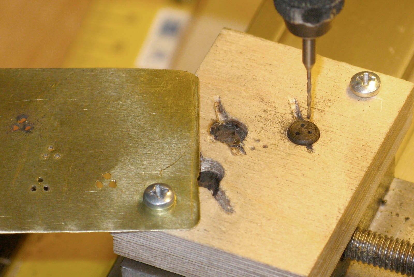

Hola, como se ha comentado el asunto en la reunión de Cañas y Tapas pongo unas fotos explicativas.

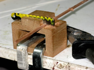

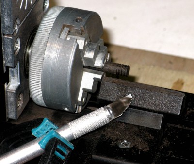

El asunto es que necesitaba vigotas de 6 y de 5,5 cosa que no he encontrado en accesorios, así que torneo un palo al diámetro conveniente y con un gramil que me hago marco en el torno los bordes exteriores.

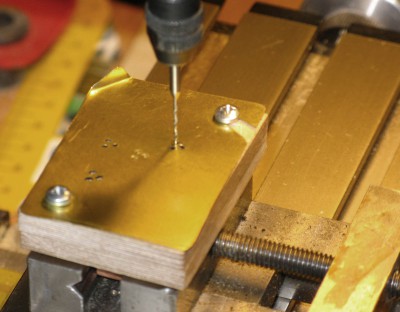

Luego con la sierra de arco corto las vigotas y las coloco en una cajita que tiene alvéolos del tamaño de cada tipo, y que tiene una tapa giratoria de latón con los agujeros para los taladros . No es idea mía lo he visto en "El arte del modelismo naval" de Frölich.
Finalmente las paso por la lijadora de motones.
Útiles para hacer vigotas

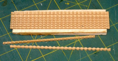

Hola Alejandro. Yo no soy ningún ejemplo de cómo hacer motones. Me salen peor que si los compro hechos, pero te cuento.

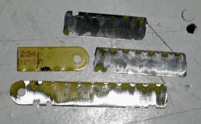

En las fotos puedes ver una tablilla en la que hay perforados y semitallados 240 motones y cuadernales. Los listones de boj han sido pegados por una cara, taladrados, ranurados longitudinalmente y transversalmente. Despegados vueltos a pegar por la otra cara y repetida la operación de ranurar
Ahora hay que cortar la tablilla con una buena sierra de precisión y un disco fresa-sierra y despegar los listones preformados de la base, con acetona. Si se va de fino repasarlos del grueso dejado por la sierra
Después hay que separarlos con disco uno por uno lijando el extremo libre antes de cortar el siguiente.

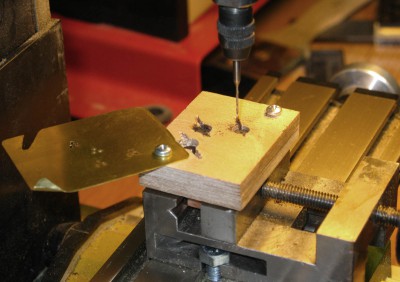

Luego en un taladro de columna, con una guía y una referencia para no tener que medir, haces los agujeros y después das forma a las separaciones entre motones, cortas y a la lijadora.
Pongo unas fotos y si no me explico me dices y dibujo.
