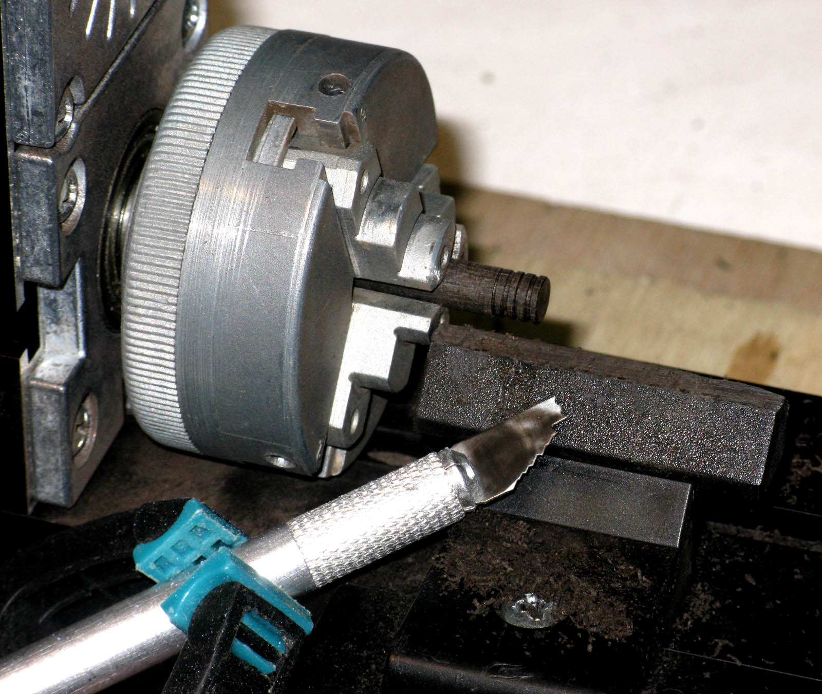

El asunto es que necesitaba vigotas de 6 y de 5,5 cosa que no he encontrado en accesorios, así que torneo un palo al diámetro conveniente y con un gramil que me hago marco en el torno los bordes exteriores.

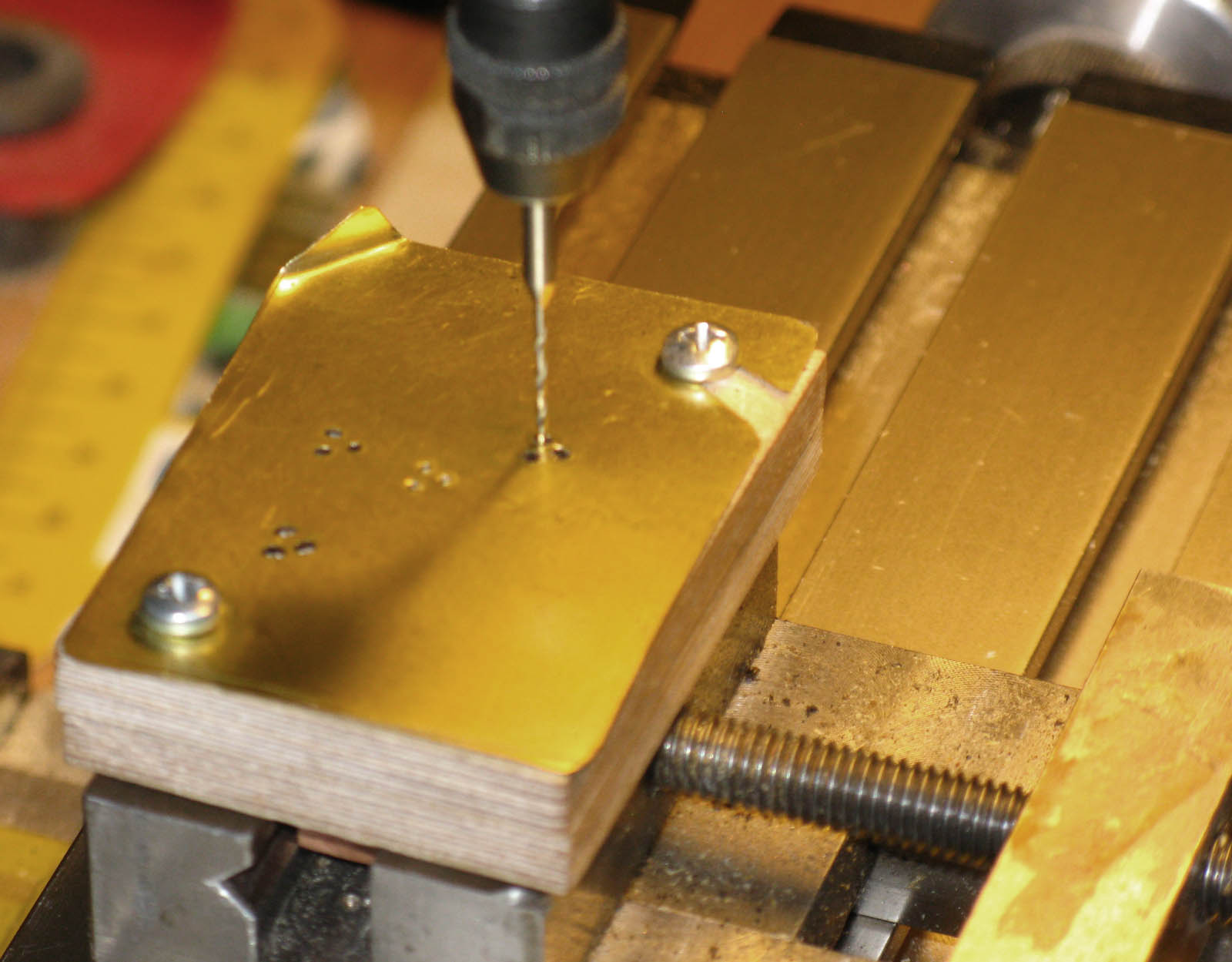

Luego con la sierra de arco corto las vigotas y las coloco en una cajita que tiene alvéolos del tamaño de cada tipo, y que tiene una tapa giratoria de latón con los agujeros para los taladros . No es idea mía lo he visto en "El arte del modelismo naval" de Frölich.

El gramil se puede hacer más profundo para dar forma abombada.

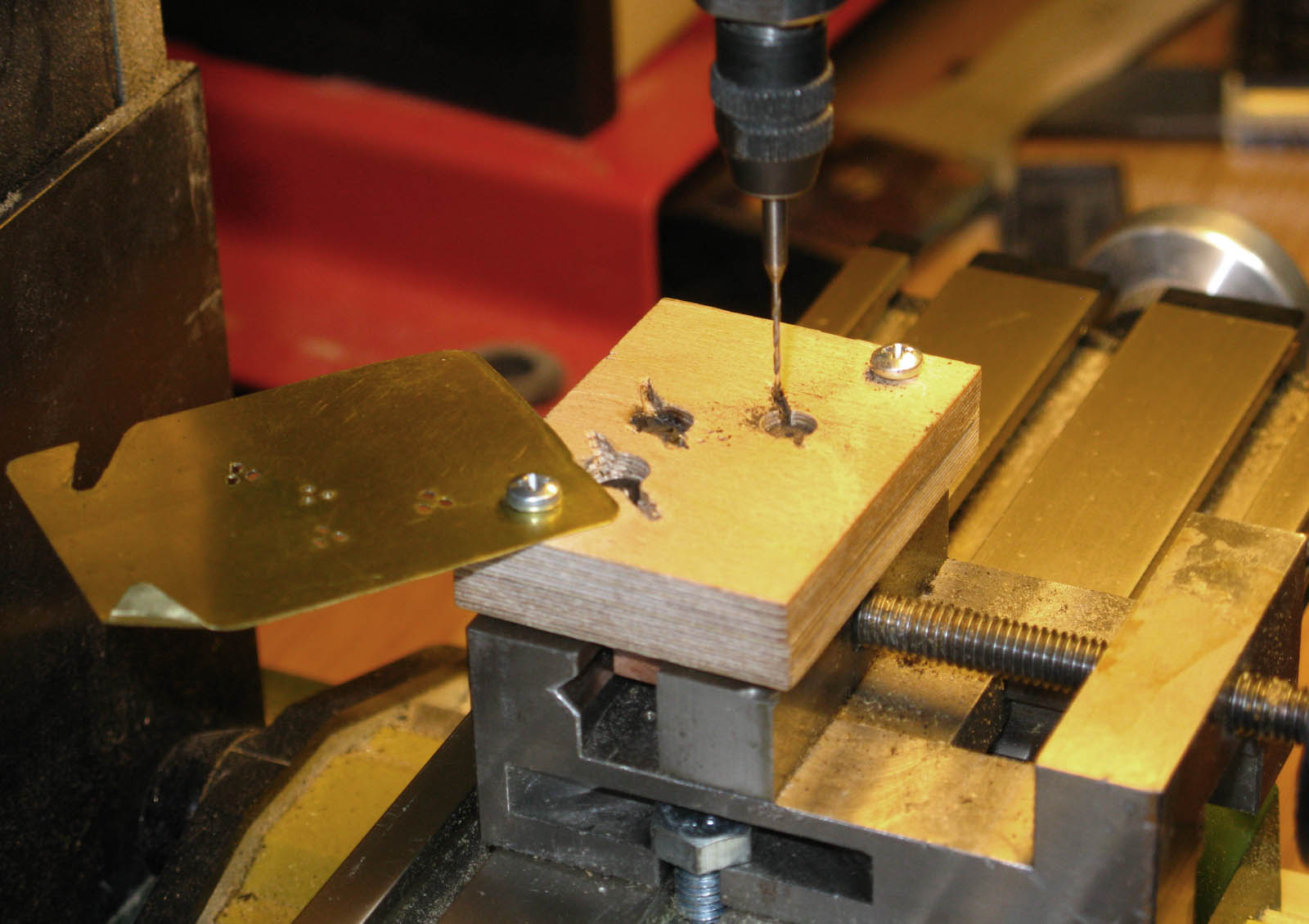

los alvéolos tienen de profundidad dos tercios del espesor de la vigota, aproximadamente.
Los agujeros pueden servir de guía pero además desplazo la broca con la mesa de coordenadas
al final los agujeros se han agrandado pero la chapa hace su función sujetando la vigota para que no gire al taladrar.

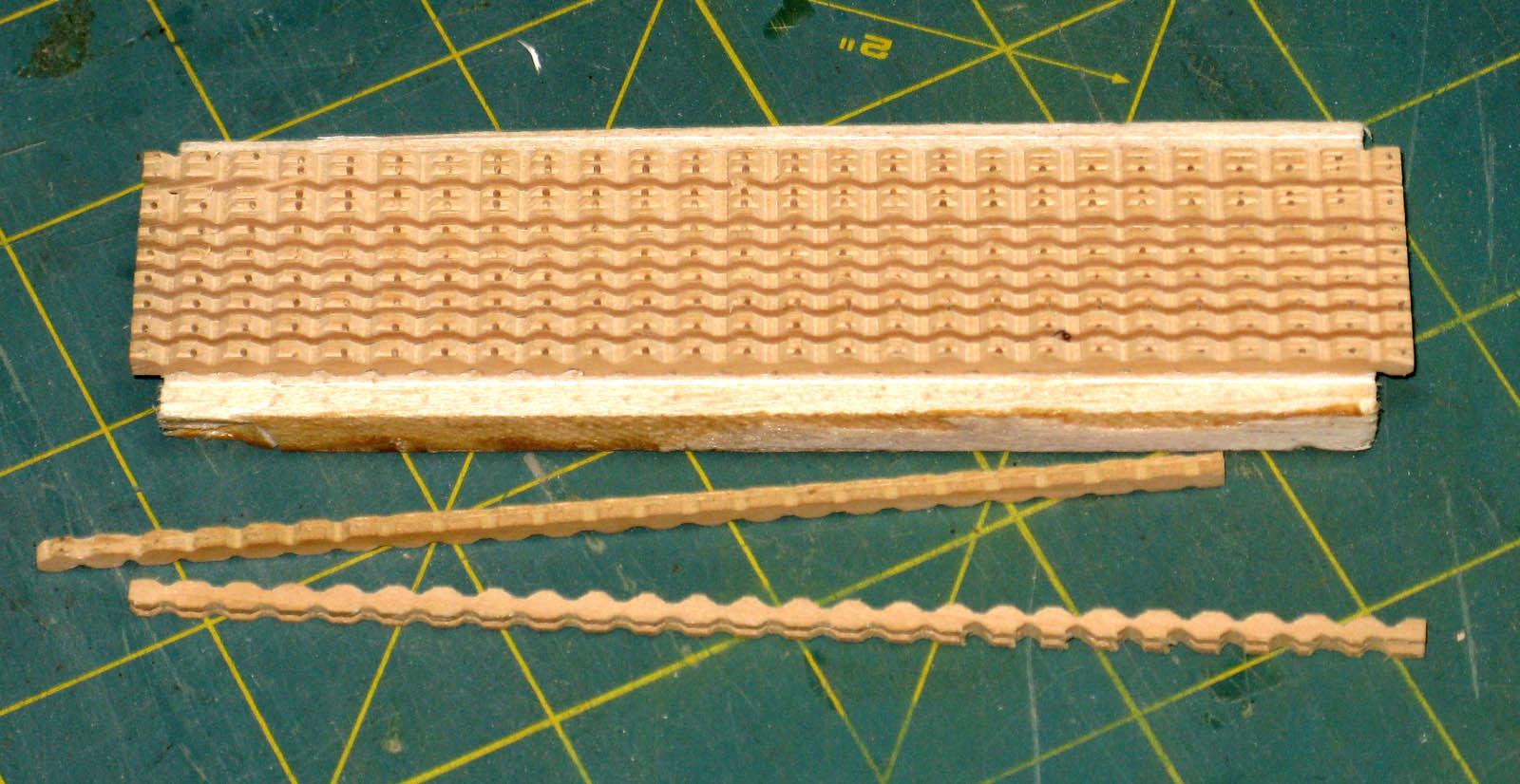

En las fotos puedes ver una tablilla en la que hay perforados y semitallados 240 motones y cuadernales. Los listones de boj han sido pegados por una cara, taladrados, ranurados longitudinalmente y transversalmente. Despegados vueltos a pegar por la otra cara y repetida la operación de ranurar
Ahora hay que cortar la tablilla con una buena sierra de precisión y un disco fresa-sierra y despegar los listones preformados de la base, con acetona. Si se va de fino repasarlos del grueso dejado por la sierra
Después hay que separarlos con disco uno por uno lijando el extremo libre antes de cortar el siguiente.

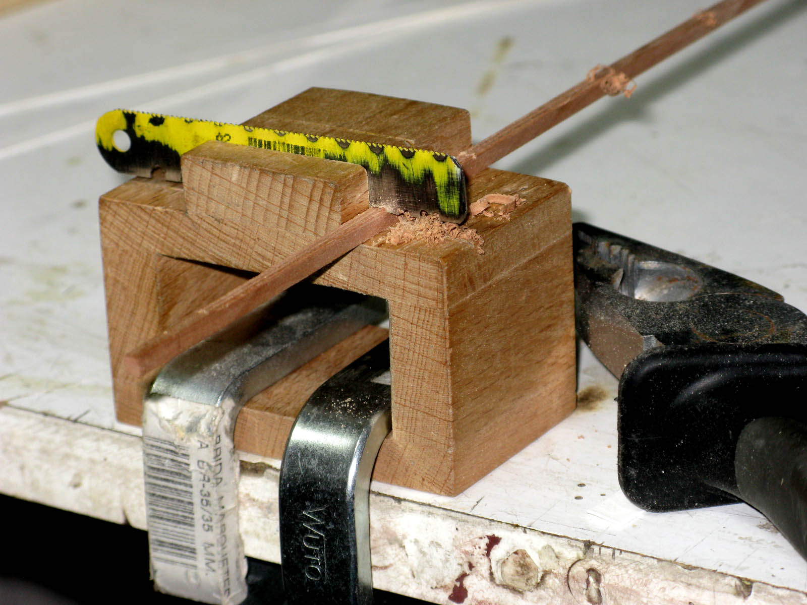

El útil de madera es invento y regalo de José Luis ( JOse_Toledo) Buen invento

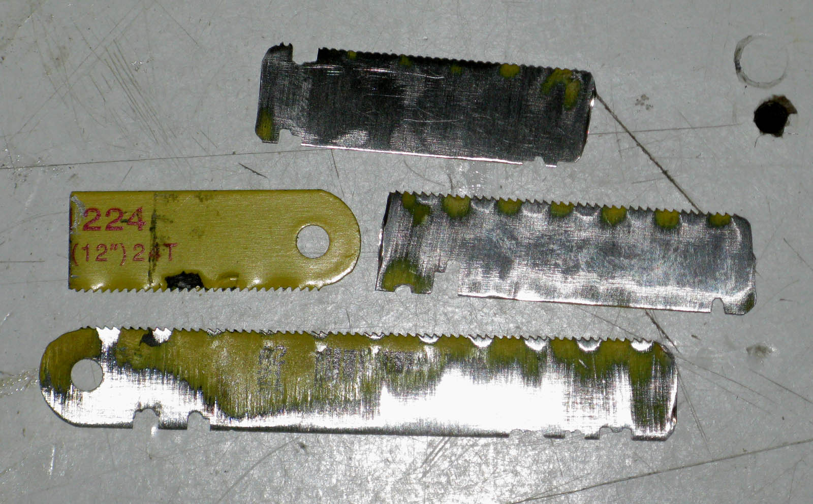

Con el taladro y el disco se hacen distintas muescas para perfiles, luego se pasa el listón tirando con unos alicates apretando más o menos.
Este es un resultado, para mi corbeta hacen falta unas cuatro tablillas
