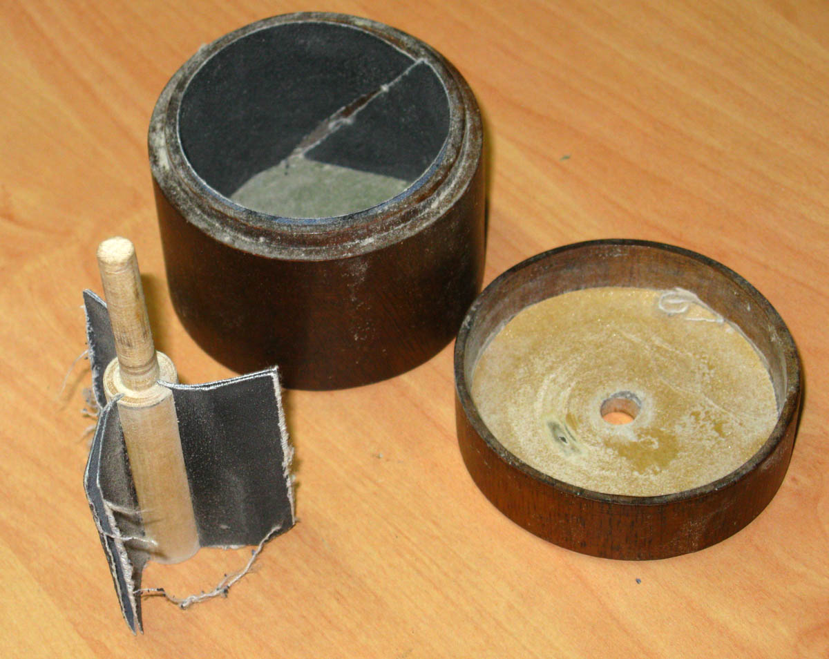

Al parecer es desconocida.
Como me es bastante necesaria dado que estoy haciendo motones y vigotas y no me gusta dejar las cosas a medias me he fabricado una.
Pues sí funciona, la he enchufado al taladro grande sujeto a la mesa, con la velocidad más corta y el regulador en máximo, y con el tambor en posición horizontal.
Necesita un par de minutos de funcionamiento para hacer el lijado deseado, o sea bordes redondeados .
Tal vez dejando menos holguras o usando lija de la de banda en vez de lijas variadas sea más rápida, pero de momento vale.
Pongo foto, la caja mide por el interior 56x56 mm.

Hola Leopoldo, yo creo que adelanta bastante el proceso de lijado, además una vez salga de la lijadora, si se ve necesario se le puede dar un pulido con los pequeños discos de cerda negra o pelo de cabra. Lo veo muy práctico, y con la cantidad de piezas que hay que preparar, bueno pienso que es un alivio contar con este aparato. Un abrazo Liberto

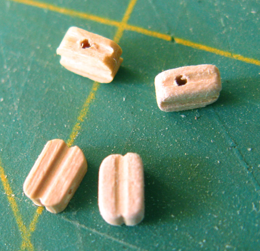

Mensajes: 5847
Re: Lijadora de tambor para motonería
Te va a dar la risa pero es así: Las piezas que entran son las que están a la izquierda, las que están a la derecha son las lijadas.
Evidentemente se pueden lijar más , cuestión de gustos.
