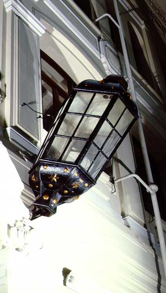

El exterior creo que debe ir pintado. Hay modelos en los que ve en color metal (bronce, latón, etc) pero me parece poco real.
El del Victory está pintado de amarillo, en le MNM hay uno en el patio del XVIII pintado de negro y detalles dorados...

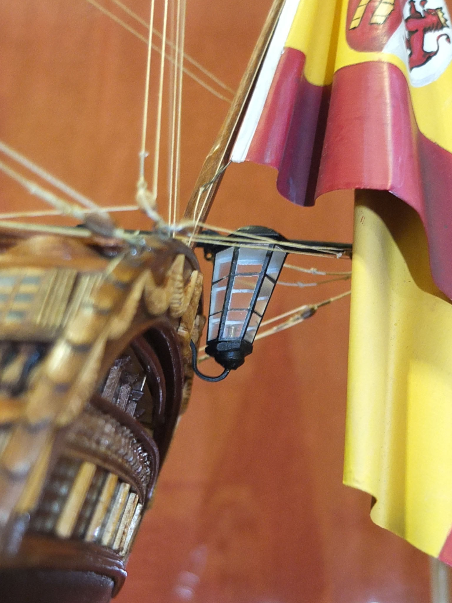

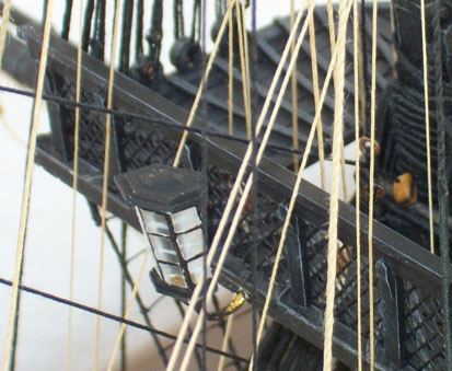

La ültima vez que hice un fanal fue para un montañés y me dejé llevar por este ejemplo:
-Exterior pintado en negro, para protejer de la intemperie.
-Interior en blanco, para mejorar la reflexión de la luz
(editado para incluir imágenes)

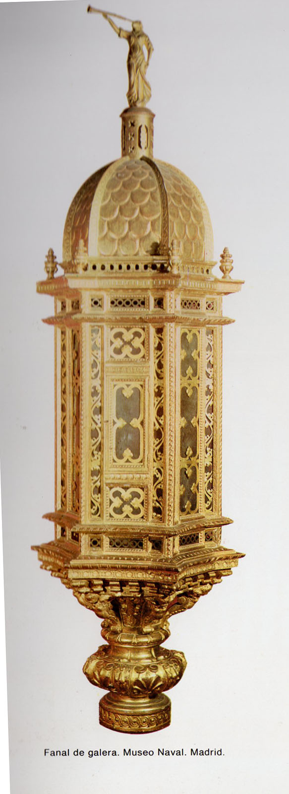

Isidro, creo recordar que en el archivo-museo Álvaro de Bazán en el Viso del Marqués hay varios fanales de galeras en las entradas de las salas que dan a la galería superior del patio renacentista... No se me ocurrió hacerles fotos en la última visita que hice, así que me lo apunto por si repito...
Re: Color de los fanales de los navios
Saludos a todos,
Respecto el fanal del Museo Naval (vol, I, pág 341), el catálogo del mismo dice que es de hierro pintado y sobredorado. Según dice, parece ser que era del navío Reina Luisa.
Es de forma hexagonal, y sus medidas son 1,90 m de alto y 1,1 de diámetro (supongo que se referirá a la parte superior, que parece ser más ancha).
Espero que sirva de ayuda
Alejandro Y.
Alejandro Y.

El catalogo describe las piezas tal cual están.
Imagino que el sobredorado sería un "embellecimiento" para exponerlo el museo.....
Alejandro Y.

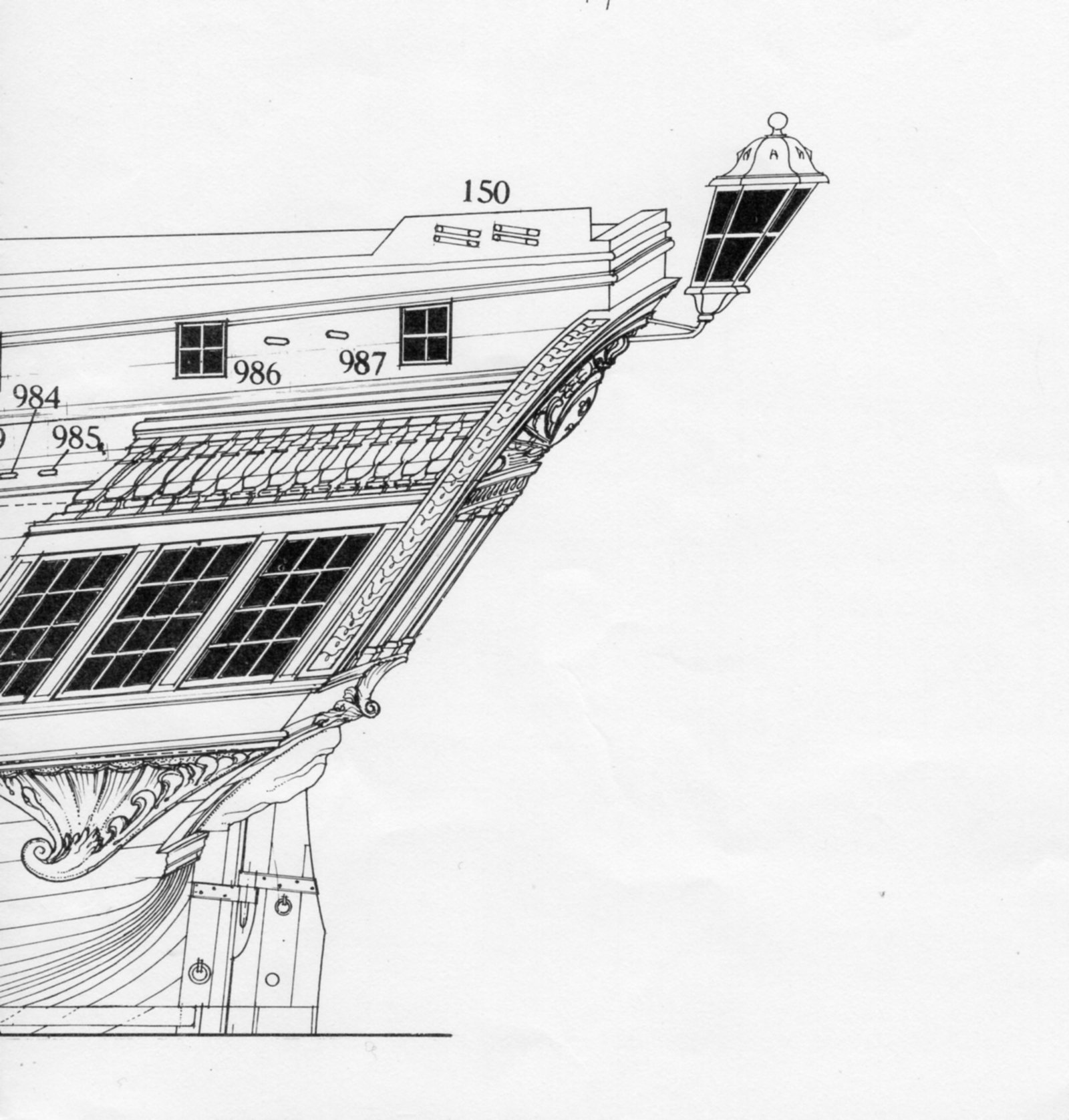

Respecto al fanal del museo, yo creía que la pendiente de la cara más inclinada del fanal era igual a la pendiente del coronamiento, porque así lo he visto siempre .
Pues si no me equivoco la pendiente de dicho fanal es claramente superior a la del coronamiento del Reyna Luisa

Hola Leopodofran
Pues no lo tengo muy claro. En las láminas del Montañés y la lámina del Idelfonso de la Biblioteca Nacional, así parecen indicarlo, pero es un muestreo muy bajo para asegurarlo....
Otra posibilidad es que sea el eje del fanal, el paralelo a la peineta. En el libro de modelos de arsenal, pág. 88 hay una plano que parece ir así. Hay una foto del modelo seccionado, en la pag. 59 que también podría ser así.
En cualquier caso, una u otra opción me parece difícil de diferenciar y dependería sobre todo de si el farol tiene las caras paralelas o no, y cuanta sea la diferencia entre sus bases.....
Yo tiraría por el eje....
Saludos a todos
Alejandro Y.
Saludos a todos
Alejandro Y.

Muchas gracias Peregrino, eres un pozo de ciencia.
Lo de la pendiente es más importante de lo que parece, porque si bien en un modelo corriente se va a notar muy poco, si vas a hacer el desarrollo del fanal para hacerlo en fotograbado, que es un trabajo tremendo porque la proyectiva la tengo olvidada, como para que luego resulte que la pendiente no es así.
Puede ser el eje paralelo a la peineta, como por ejemplo el del V74, pero es que no tiene caras planas sino curvas.
A mí me interesa para un modelo de fanal como el del Museo.
Pongo un trozo del plano de la Venus que es del estilo aunque octogonal.

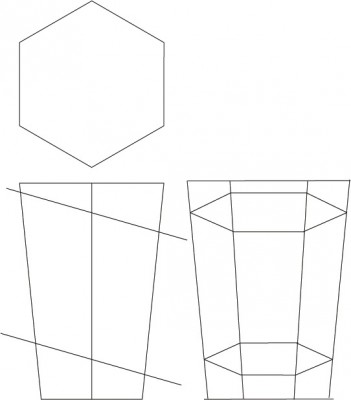

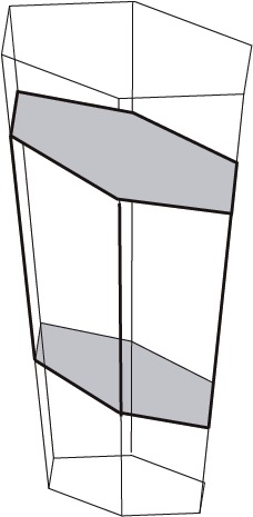

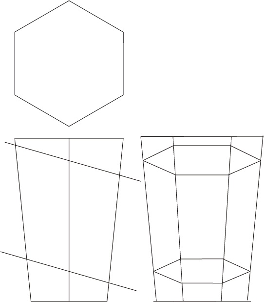

Yo, en principio, me planteé el problema como la figura de un tronco de pirámide de bases hexagonales regulares. Este tronco, a continuación, se corta por dos planos paralelos entre sí pero inclinados respecto al tronco de la pirámide. La inclinación mayor o menor de estos planos determina el grado de inclinación que después tendrá el fanal.isidro escribió:respecto a los fanales, navios como el glorioso llevaban fanales tipo botella barrigones y con cristal enrejado
sin embargo en la fragata a la inglesa del marques y navios de las paginas finales son hexagonales.
dentro de los hexagonales he visto dos modalidades de fanales
unas son hexagonos sin mas el hexagono de la parte superior es mayor que el inferior
otros son similares pero como inclinados hacia popa.
esos son los que me gustan pero aún no se como calcular exactamente el desarrollo de la figura. aunque tengo algunas ideas
Las bases de este nuevo tronco piramidal (que ahora es oblicuo) dejan de ser hexágonos regulares para quedar un poco alargados.

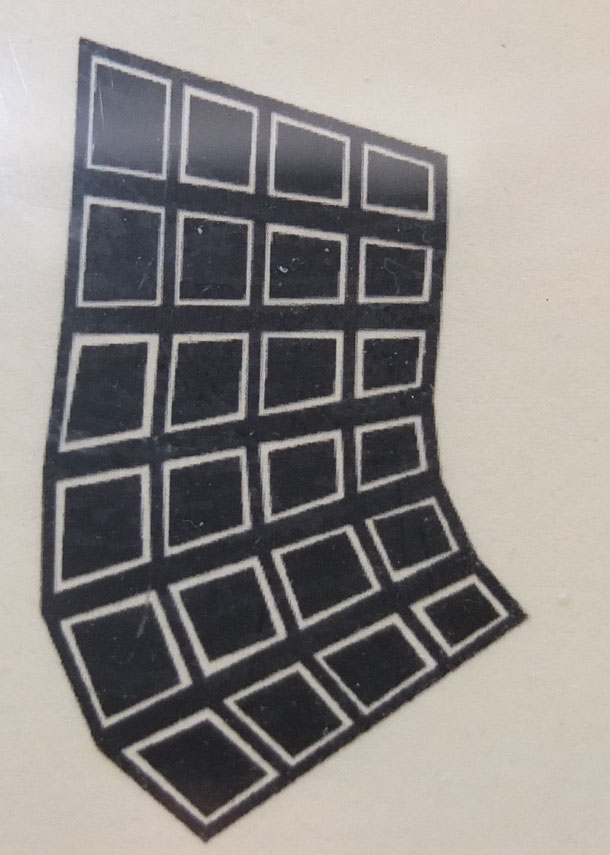

Inicialmente intenté hacer una estructura de latón fotograbado con el desarrollo que está en la foto de más abajo pero, una vez hecho, el resultado no me gustó. Resultaba muy difícil doblar el latón por los junquillos verticales, eran demasiado delgados y el resultado de los cristales resultó bastante chapucero.
Hace tiempo de esto y no conservo fotos de ello, pero aún tengo el fotolito que usé en el cajón de los trastos. El Plan “B” fue el que resultó al final: con un redondo de metacrilato hice el tronco piramidal regular a base de lima y lija. A continuación corté oblicuamente las dos bases y finalmente pulí para volver el metacrilato transparente.
Una vez hecho esto, enmascarar los cristales de cada cara y pintar los junquillos: primero de blanco para el interior, y luego de negro para el exterior.
Siento no conservar fotos del proceso …
Las diferencias de tamaño entre una base y otra son evidentes, aunque el tronco es poco pronunciado, así como la inclinación de las dos bases.
Si la cara del fanal que da hacia atrás debe ser paralela al plano de la peineta, o si debe serlo el eje del tronco, o si debe ser vertical… me parece un detalle menor.

El fanal te quedó muy bien. Yo seguí el mismo camino que tú pero el desarrollo me lo hizo un compañero experto en poliedros. No hice el fotograbado y me pasé directamente al metacrilato, se hace bastante bien, pero cometí dos errores : lo hice octogonal y lo pinté de amarillo napoles.
El truco para que salga bien en fotograbado ( tengo entendido) es que el fotolito lleve una lína muy fina que marque el pliegue( o de color gris en vez de negro y entonces se pliega muy bien incluso sin plegadora , que haciendo fotograbado parece conveniente tener.
Los fanales comerciales que vienen así se pliegan muy bien, pero son simétricos y no sirven.
