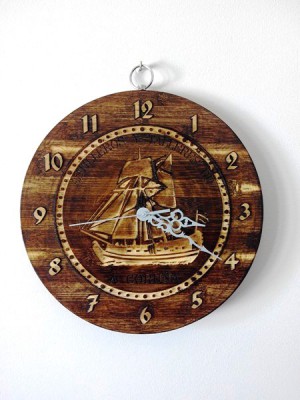

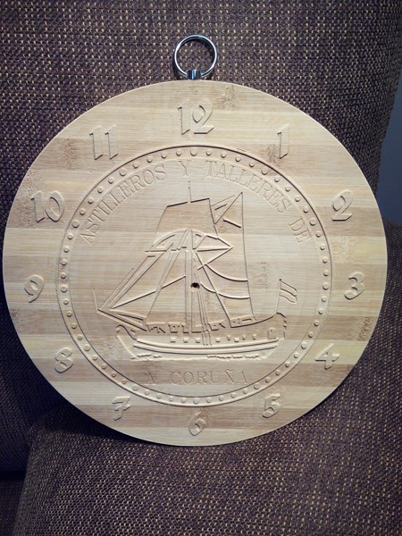

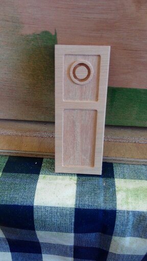

Como hace mucho que no mojo un barco, me dedico a hacer relojes a los amigos. Con la CNC que visteis su paso a paso en este foro, hoy he hecho este a falta de la maquinaria.

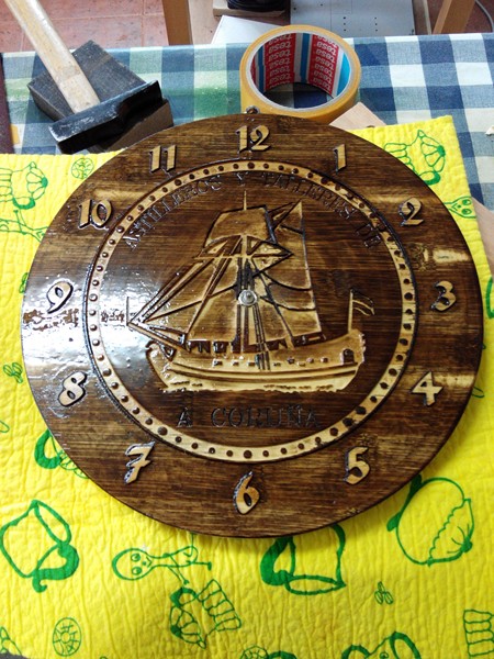

Pues ya le puse la maquinaria y ademas funciona, le di betun de judea y estoy de acuerdo con los que penseis que todo es mejorable.

...claro que todo es mejorable, mal andabamos sino...
pero lo de hacerlo con una CNC que has hecho tu, eso no te lo quita nadie, por cierto las manillas del reloj serán blancas, por que sino se van a ver mal, o si no tendrás que aclarar un poco el fondo.

Si que son metálicas color aluminio porque sino, tienes razón que no se verían. Es asombroso que con tres motores pap. y un ordenador, puedes tener una precisión de 0,0005 mm.

Felicitaciones Araola, me gustó mucho tu trabajo.

Amigo Araola: para mi gusto, te podrias haber ahorrado el barniz; o al menos terminacion brillo.

Gracias a todos por vuestros comentarios, los que los expresasteis y los que no.
Pero veis como al final tengo razon que todo es mejorable.

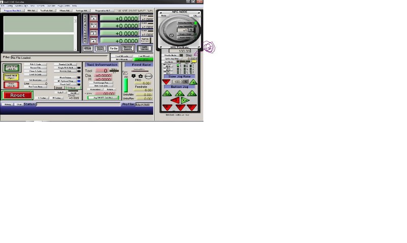

Tienes razón, aquí no se puede despistar uno, lo dije a ojo sin hacer los cálculos teóricos que son los siguientes:
5 mm de paso por vuelta de husillo entre los 800 pasos que le tengo puesto en el encoder para que no corra demasiado da un resultado de
5 / 800 = 0,00625 y a mi la verdad ya me parece mucho.
si te fijas en el JOG del programa de control de la CNC, puedes hacer que la maquina mueva cualquiera de sus ejes una diezmilesima de milimetro por pulsacion

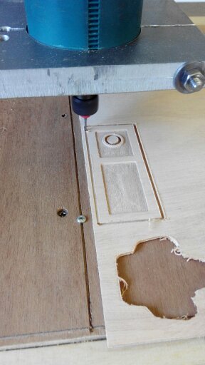

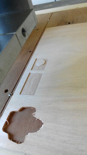

Hoy tenia que hacer un par de puertas para el barco que estoy haciendo y he pensado que mejor que lo haga la CNC

araola escribió:Tienes razón, aquí no se puede despistar uno, lo dije a ojo sin hacer los cálculos teóricos que son los siguientes:
La precisión no está en los cálculos del paso por vuelta del husillo si no en las holguras de los mismos y en la rigidez de la maquina
Confórmate si llegas a centésimas :mrgreen:
