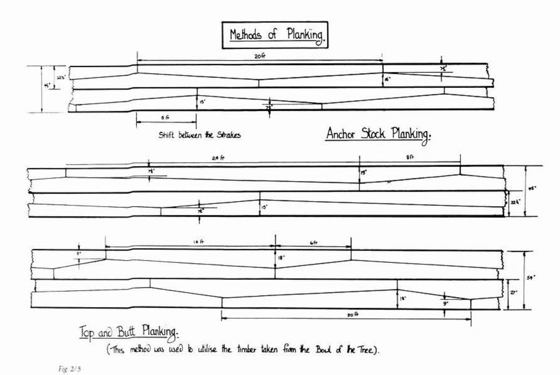

En el libro “The Construction and Fitting of the English Man of War 1650 - 1850 de Peter Goodwin, me encuentro con dos sistemas de enlazar lateralmente las tracas que denomina “Anchor Stock Planning” y “Top and Butt Planning”, de los que no he encontrado una traducción apropiada. ¿Alguna Ayuda?

La traducción literal que realicé es la siguiente (la tercera que indico es otro que he encontrado):
Anchor stock planking Entablado cepo de ancla
Top and butt planking Tablazón cabeza y pie
Hook and Butt Planking Entablado gancho y pie
Estas traducciones literales no me parecen muy correctas o apropiadas, por eso era la consulta de si existe alguna “palabreja” que lo identifique mejor, también se podría considerar:
Anchor stock planking Entablado en zic-zac simétrico.
Anchor stock planking Entablado en zic-zac asimétrico
Hook and Butt Planking Entablado rayo de júpiter
Estuve mirando en el libro de 68c, pero no encontré una traducción

carlosgf73
Mensajes: 553
Registrado: Mié Jul 29, 2009 4:02 pm
Re: Traducción Tipo de Ensambles.
Mensaje por carlosgf73 »
El Timoteo tampoco ayuda demasiado :(
Top and butt: Método general de trabajar los tablones de los costados de forma que resulten bien cruzadas las juntas y alineadas las costuras.
