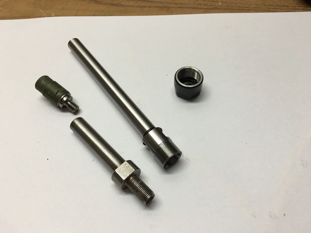

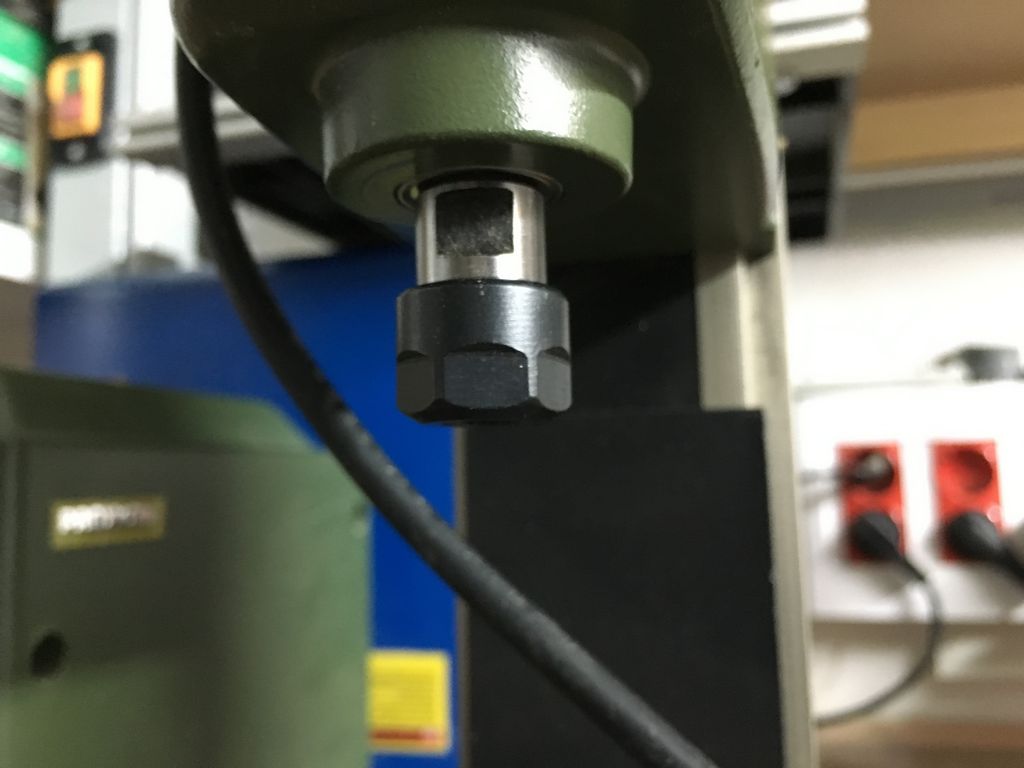

Tengo una fresadora Proxxon modelo MF70 que todo y que es una pequeña maravilla siempre he encontrado que tiene una limitación importante y es que las fresas como mucho pueden tener un eje de 3mm. Para los que trabajamos sobre todo madera, o al menos para mí, es desesperante hacer pasadas con una fresa tan pequeña, los trabajos se eternizan, además el precio es bastante más caro que las fresas más grandes.
Buscando información por internet he podido ver como algunos usuarios de esta máquina le han cambiado el eje del portapinzas y han conseguido poner fresas de hasta 7mm con muy poco trabajo.
Os pongo algunas imágenes con su explicación por si a alguien le interesa o quiere acometer esta modificación.

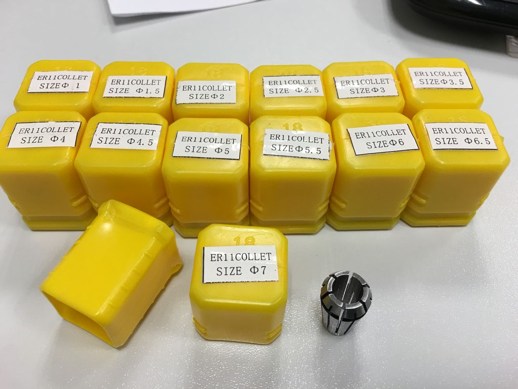

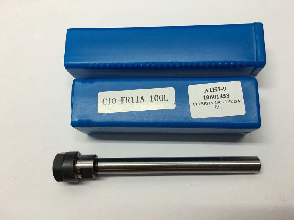

Basándome sobre todo en la información que he podido sacar del magnífico foro de la página http://foro.metalaficion.com" onclick="window.open(this.href);return false; y de algunos usuarios que ya han hecho la modificación compré en EBay el eje portapìnzas y las pinzas. Como casi todo lo que se compra en China los plazos de entrega son larguísimos, en concreto las pinzas han tardado casi cinco semanas en llegar.
El juego de 13 pinzas va de 1 a 7 mm en incrementos de 0.5mm.
Última edición por Migue el Lun Feb 15, 2016 2:28 pm, editado 1 vez en total.

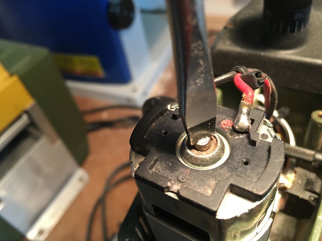

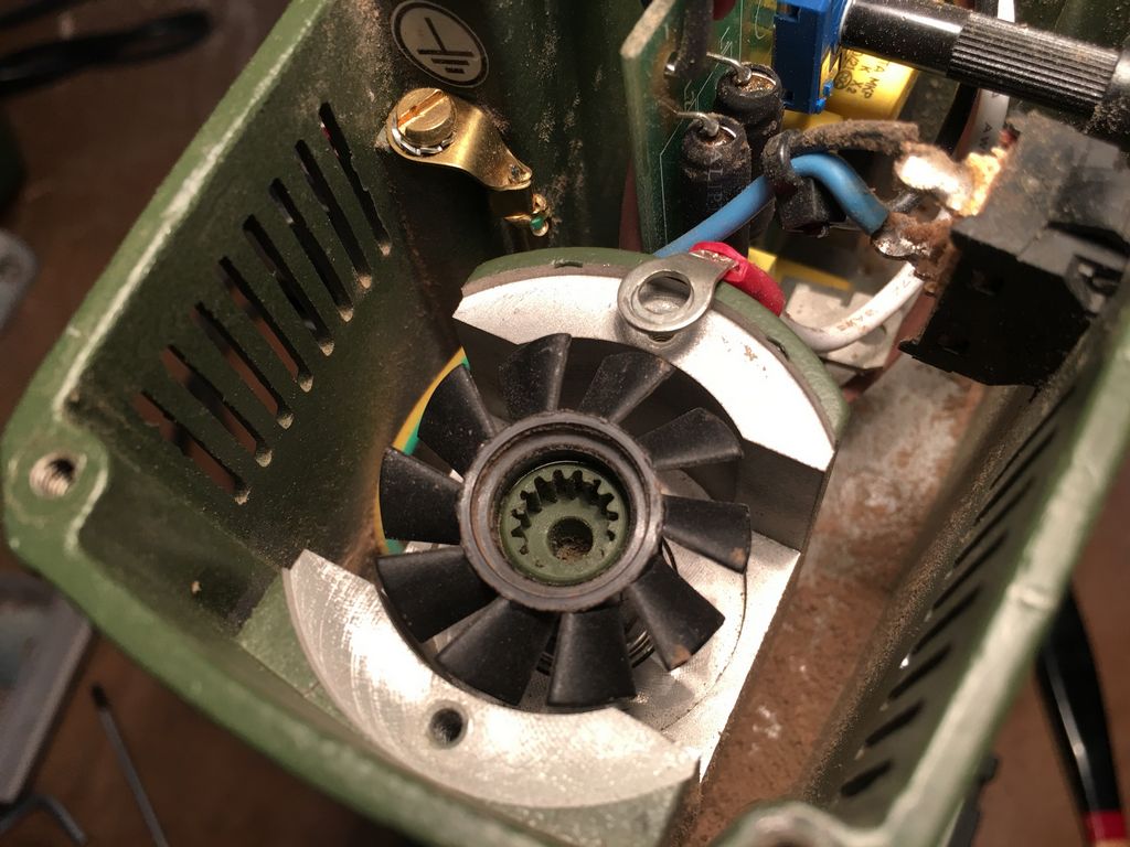

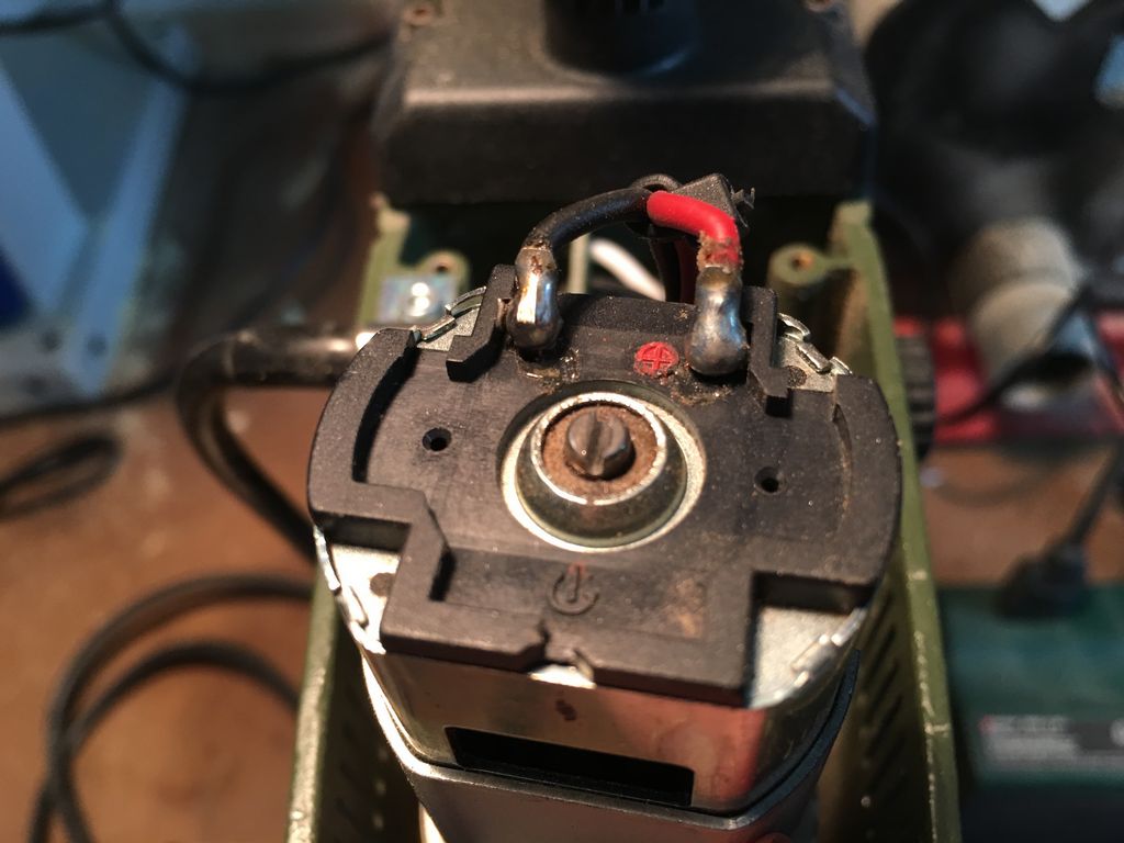

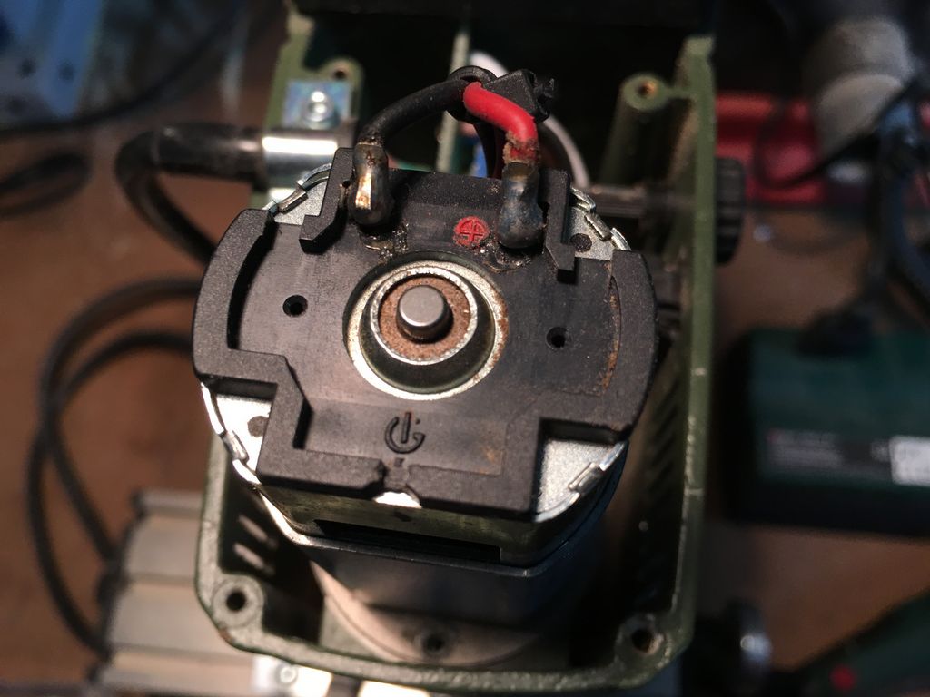

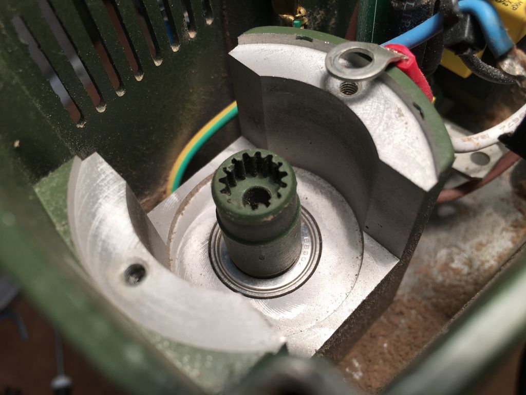

El proceso de desmontar la fresadora no es difícil, tan solo hay que tener cuidado con las piezas de plástico del interior, en concreto con el ventilador y la pieza en donde encaja el piñón de transmisión del motor. Para poder sacar el eje original hay que desenroscar la pieza de transmisión del motor. Aconsejan hacerlo con un piñón de 15 dientes de paso 48 y desenroscarlo por abajo, como no tenía ninguno a mano he optado por hacer un corte en la parte del eje que sobresale por detrás del motor y con un tornavís por arriba y una llave por debajo he podido sacar el eje sin dificultad.
Última edición por Migue el Lun Feb 15, 2016 2:24 pm, editado 1 vez en total.

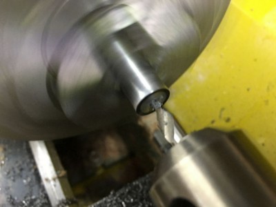

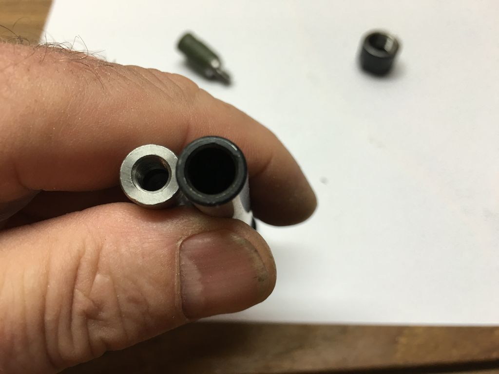

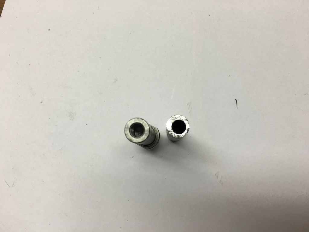

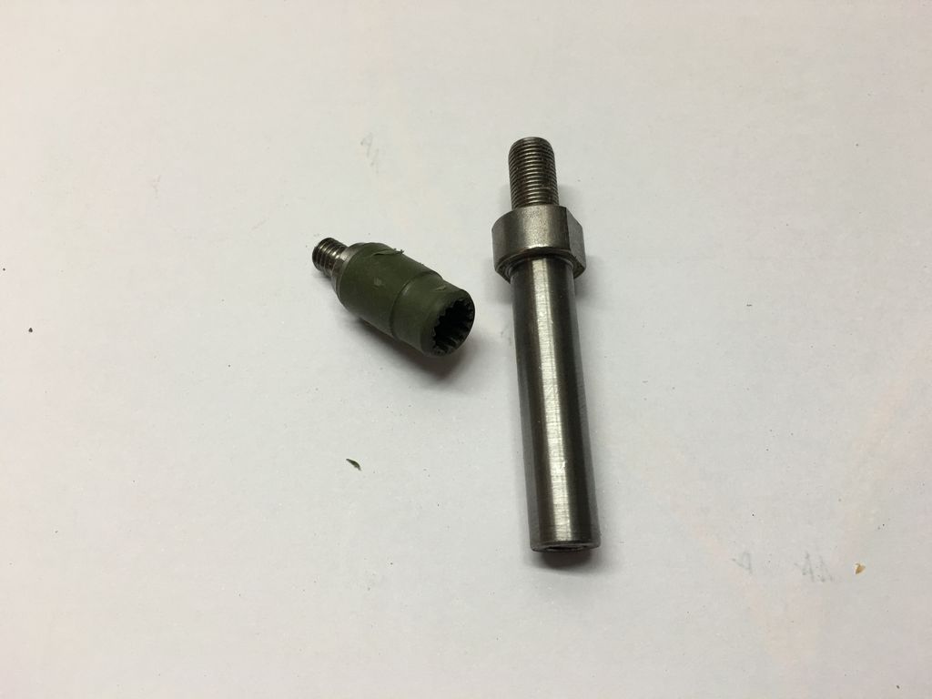

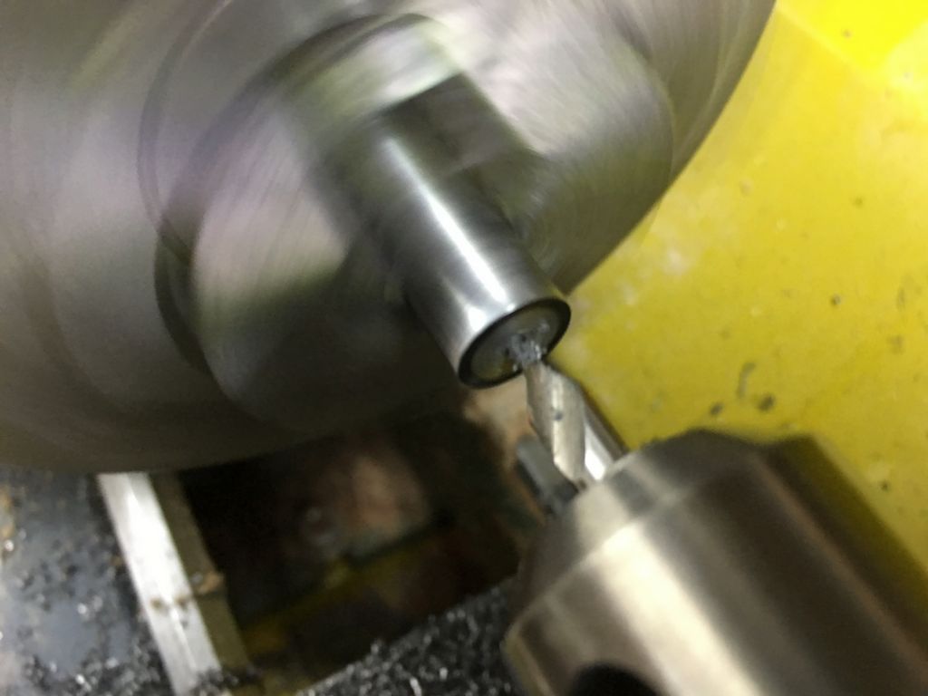

Como el eje comprado es muy largo respecto al original hay que cortarlo prácticamente por la mitad. La sorpresa es que al cortarlo he visto que el agujero que lo recorre de punta a punta está totalmente descentrado en la parte central. He intentado hacerlo de nuevo pero al ser de acero no me ha salido demasiado bien con lo que al final le he puesto una pieza metálica entrada a presión, le he hecho un agujero nuevo y le he hecho la rosca de métrica 6 para que pueda recibir en tornillo de transmisión del motor.

Solo queda volver a montarlo todo y comprobar que el motor gira correctamente y sin vibraciones. De momento parece que va bien…

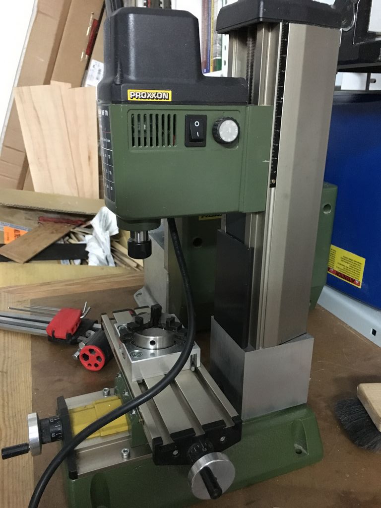

Otra modificación.

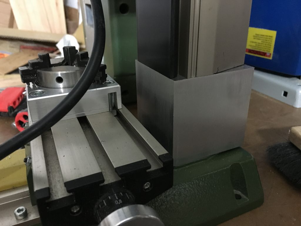

No hace mucho tuve que fresar unas piezas y entre la altura de la mesa de coordenadas y el plato divisor quedaba muy poca altura con lo que también he aprovechado para ponerle una pieza suplementaria de 7cm a la columna de la fresadora y ganarle toda esa altura.

Se me olvidaba. Total de las dos modificaciones 32.16 euros. 1 hora de trabajo y cinco semanas de espera de las piezas de China

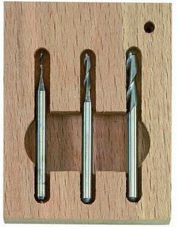

Par madera utilizo este juego de fresas que tiene Proxxon y van muy bien.

La modificación la he hecho pensando en cuando he tenido que trabajar un trozo de latón o aluminio y me he desesperado haciendo pasadas tan pequeñas. Estas son las de 3mm que tengo para metal.
http://www.proxxononline.net/ipod-acces ... oxxon.html" onclick="window.open(this.href);return false;
