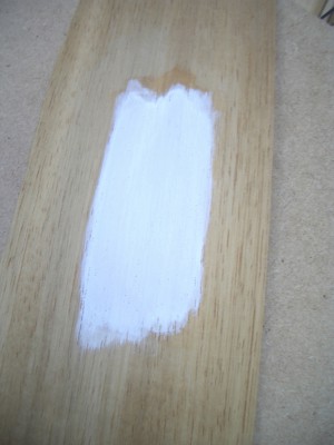

Re: NOVEDAD. BARNIZ
Como os comente, me ha llegado el barniz y he hecho unas pruebas. Os pongo una foto pero me es imposible hacerla mejor. El barniz es satinado (brillo tiene muy poco). La primera prueba la he hecho mal pues la he aplicado directamente sobre la madera. Hay que dar una mano de tapaporos y lijar y pintar encima. Va bien pues no hay que barnizar despues.
Re: NOVEDAD. BARNIZ
¿Pero entonces, cuando seca es trasparente como comenta "Leopoldofran" o blanco como en la foto?

Re: NOVEDAD. BARNIZ
Amigo Txes : es barniz pigmentado. Es opaco y lo estan haciendo en varios colores. La finalidad es : creo que la inmensa mayoria cuando pinta en color blanco, rojo, etc., utilizan pinturas acrilicas (vinilo) las cuales no tienen la adherencia que un barniz. Posteriormente se suele barnizar estas pinturas acrilicas. Este barniz es de acabado. Pintas en color y punto.
