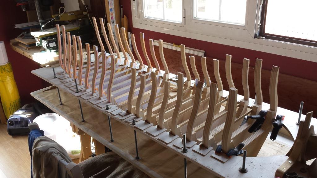

Hola, he empezado a construir un barco completo, bueno llevo con el desde la primavera aunque Julio y mitad de Agosto no hice nada por estar de baja (menisco, ya van dos) se trata de un navío de 58 cañones. El plano que estoy siguiendo es de Jorge Juan y la escala es 1:32, lo haré cerrado y arbolado y el acabado aún no sé si pintarlo o en madera vista.

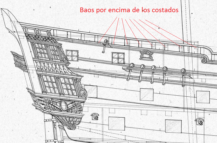

Pongo la foto de como va hasta el momento Hay una parte del plano que no entiendo, concretamente la toldilla. Si os fijais se vé que los baos empiezan en la popa por debajo de los costados ,hasta ahí bien pero a medida que la toldilla va creciendo hacia el centro del barco, los baos están por encima de los costados, ¿donde apoyan entonces? Un saludo a todos y espero contar con vuestras opiniones y criticas

Los baos llegan al costado y están dibujados en su encuentro con el costado, es decir las cabezas de los baos. Como parece que el costado remata en barandilla la toldilla se queda en el aire.
La única explicación que se me ocurre es que el costado parece rematar en barandilla pero en realidad remata en ciego. ¿ has mirado los modelos del MNM? yo es que perdí las fotos pero voy a mirar.

Hola, gracias a los tres por los comentarios .La eslora es de 1345 mm. He mirado fotos de modelos del MNM y algunos tienen barandilla (Real Carlos) y otros panel ciego (Velasco). En el plano parece que dibuja una barandilla ,pero no podría ser porque de esa manera los baos quedan en el aire. Algo falla

Para mí está claro que lo que parece barandilla no lo es.

Hola Brekin, he descargado el plano y lo he medido. Me sale exactamente lo que tú dices si es que son pies de Burgos, si son pies ingleses, de ribera o del rey entonces no. Me tendría que repasar el libro de Isidro, pero como estoy esperando la nueva edición me lo miro en esa, de todas formas no tiene mayor importancia que esté a escala 1/32 ó 1/34, en mi opini'on.
No sé si tienes más información que ese plano, pero en cualquier caso le echas mucho valor. Yo tengo el plano del Monarca , por si te sirve, pero es un 68-74. Es un plano inglés, bastante bueno, muy parecido al tuyo y tiene exactamente la misma situación de baos de la toldilla, solo que la amurada no es de barandilla

He medido la brusca de los baos de la toldilla y efectivamente salen 9 pulgadas (6,5 mm) .Las medidas las he pasado a pies de Burgos (27,86 cm) . Yo no sé si este plano los pies son de Burgos o ingleses.
El origen del plano es una imagen de la web "Blog Cátedra de historia naval"
Lo que ya parece claro es que la supuesta barandilla es un panel ciego, y los barrotes de esa barandilla serian refuerzos verticales.

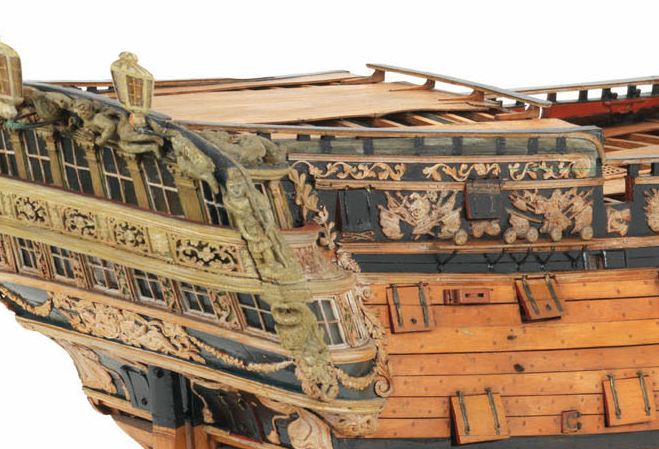

Adjunto te dejo un enlace a la web de NMN de Greenwich donde se ve un modelo de un navío, supuestamente español, en el que se ve el mismo detalle de panel ciego/barandilla en la toldilla

Hasta donde yo veo la barandilla de la toldilla es falsa. Está pintada.
El libro de Lavery The "Ship of the Line" dice lo siguiente de ese modelo....
While the Royal Navy stagnated in the age of the establishments, the French and Spanish were building bigger and better ships. In style this model of a Spanish ship has much in common with British practice, and British shipwrights were employed in the Spanish dockyards, especially Irish Roman Catholics who were forbidden employment under the British crown. The decoration however is rather different, with a horse as figurehead and a heavy carving on each quarter of the stern. This model cannot be positively identified but it bears an eagle and snake on the stern, from the coat of arms of Mexico. It may be the Spanish 60-gun ship Nueva Espana, built in Havana in 1740. It has oar ports between the lower deck gunports, a feature only found on much smaller British ships, but one which might have proved useful in the lighter winds of the Mediterranean, where it might still be necessary to fight galleys in calm weather.

En el mismo libro,viene una foto a mayor resolución que las de la web. Adjunto un recorte de la misma donde se ve la barandilla pintada.
