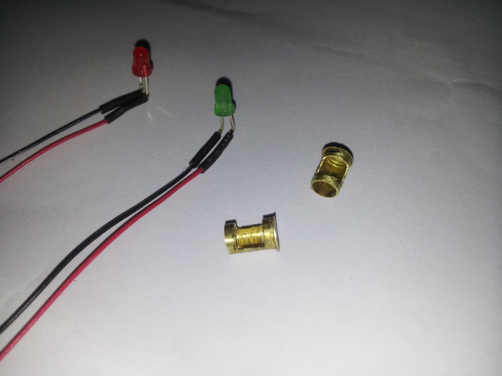

- Capitan Marano
- Mensajes: 864
Re: Luces reglamentarias
Estas carcazas estan hechas para leds standard de 3 mm. (tambièn puede hacerse con làmparas incandescentes) Los cables son de pares telefónicos, y terminales con termocontraìble finito de 2 mm.
Los faroles dentro de los cuales van los leds están hechos de caño de bronce de 3/16" con una tapa de papel españa hecha con perforadora. La ventanita se hace con el disco abrasivo de carburo se silicio del Dremel y se termina a mano con lima de matricero.
