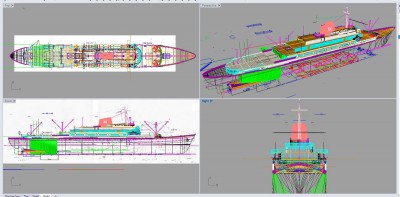

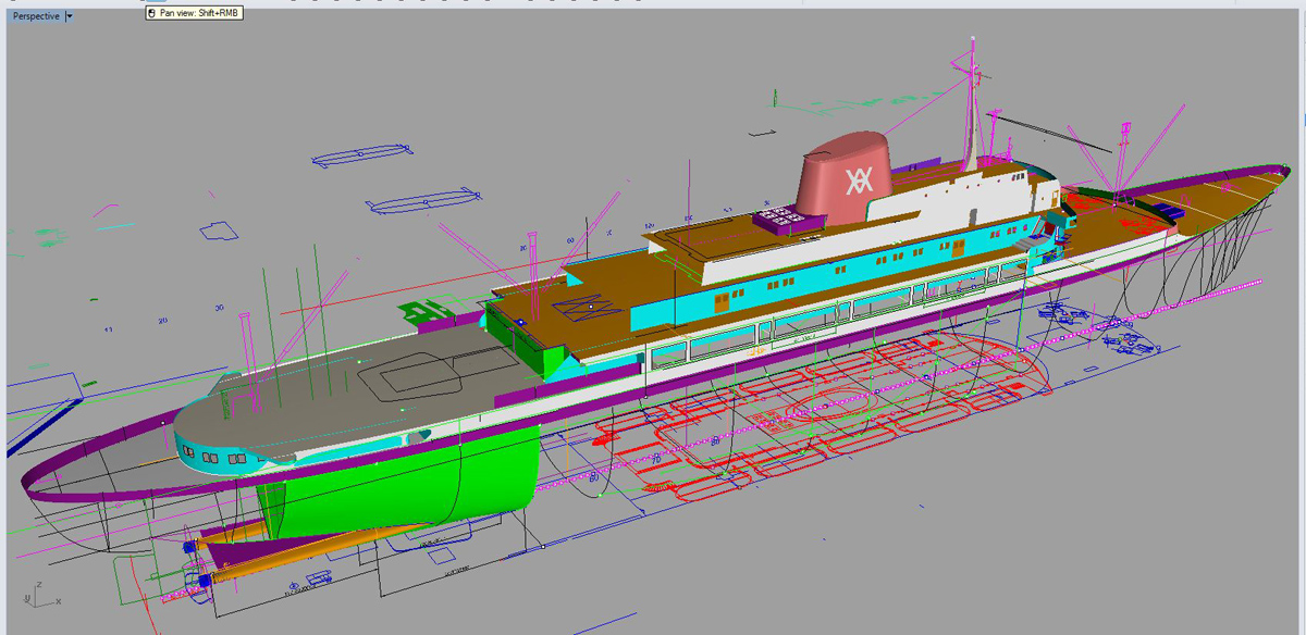

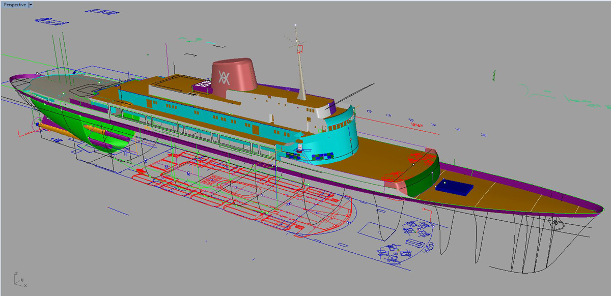

Como suelo hacer siempre, primero, sobre los planos hago un 3D que me va a facilitar mucho posteriormente su construcción, a la hora de sacar desarrollos de las piezas sobre todo. Además la escala es 1:125 y requiere bastante precisión.

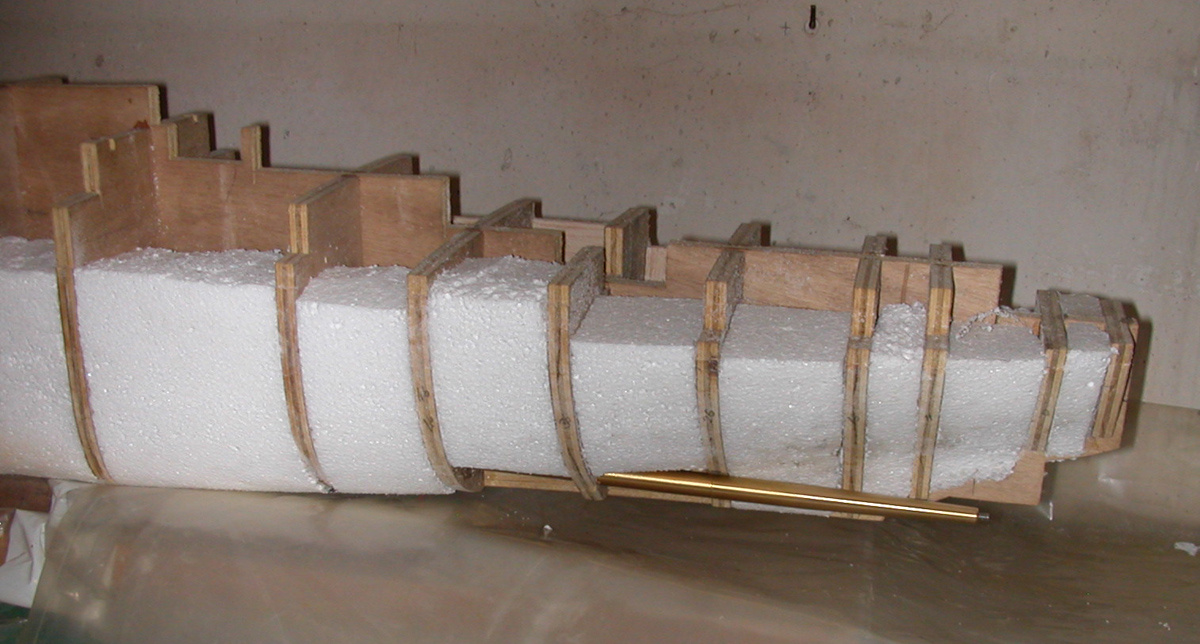

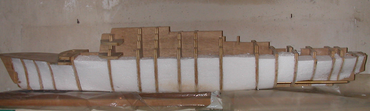

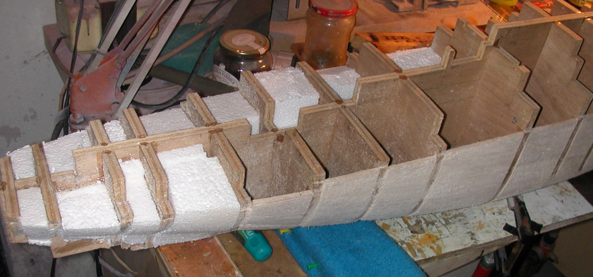

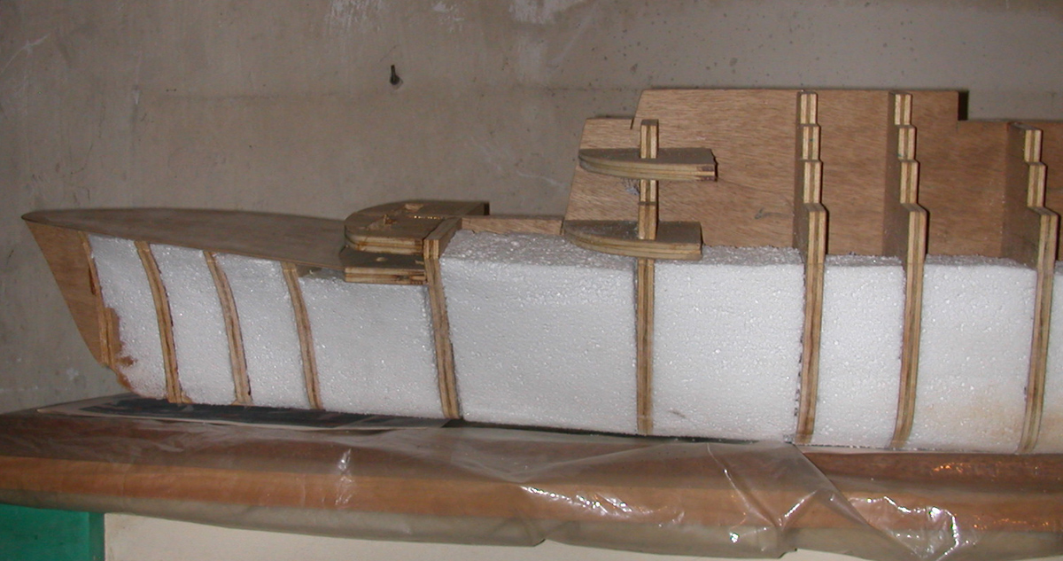

La construcción empleada para el casco es la tradicional, con cuadernas o mamparos. Como ya he dicho el forro está aún por decidir, que como ya ocurrió en el Ulía de momento no me hace falta para nada, pues voy a ir construyendo todas las piezas necesarias. Son muchas y algunas muy repetitivas.

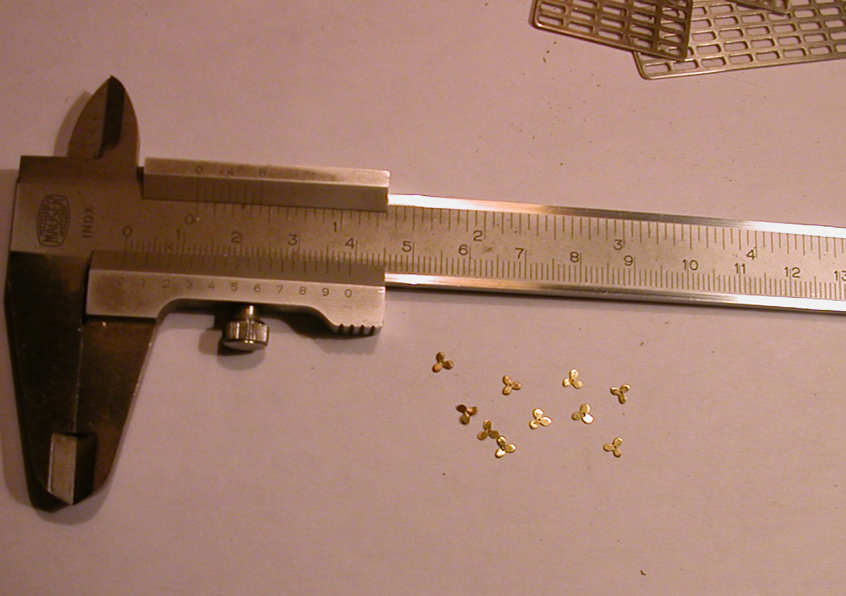

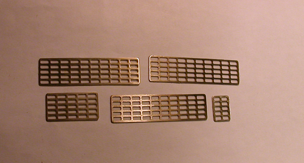

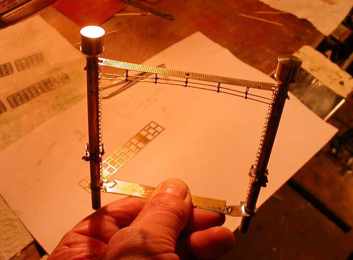

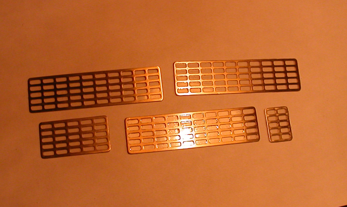

Y comienzo con las cristaleras de la cubierta de paseo. Son unas cuantas. de 63 x 17 mm. las mayores. Naturalmente están fotograbadas pues con esas medidas a lima sería imposible. Son de latón de 0,3 mm. de grueso y ya las tengo niqueladas. Posteriormente he pegado un trozo de acetato trasparente y para preservar mas aún el niquel y consolidar el pegado. he dado una capa de barniz zapón. Ha sido un poco coñazo la limpieza del exceso de adhesivo.
Estas cristaleras por el interior va una galería que se verá a través de ellas.

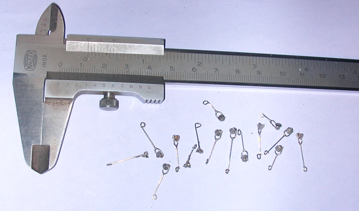

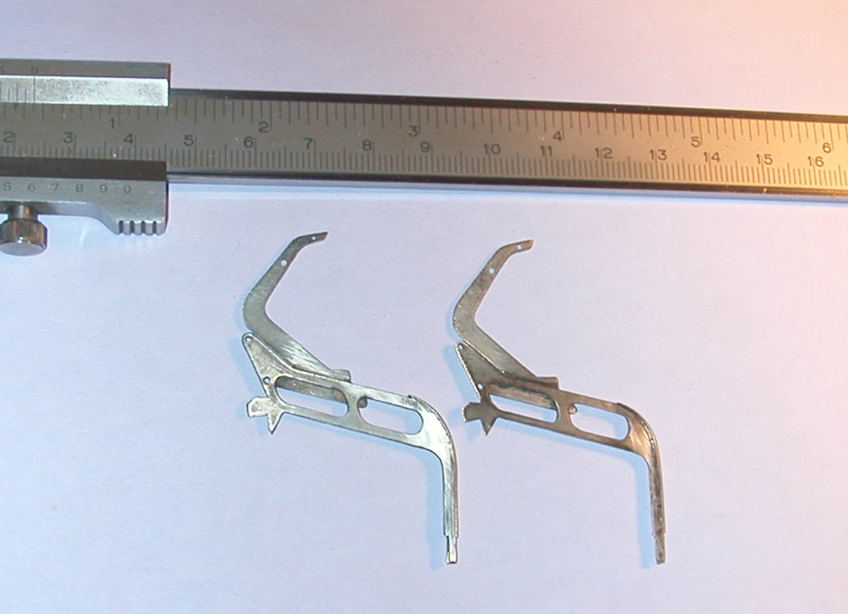

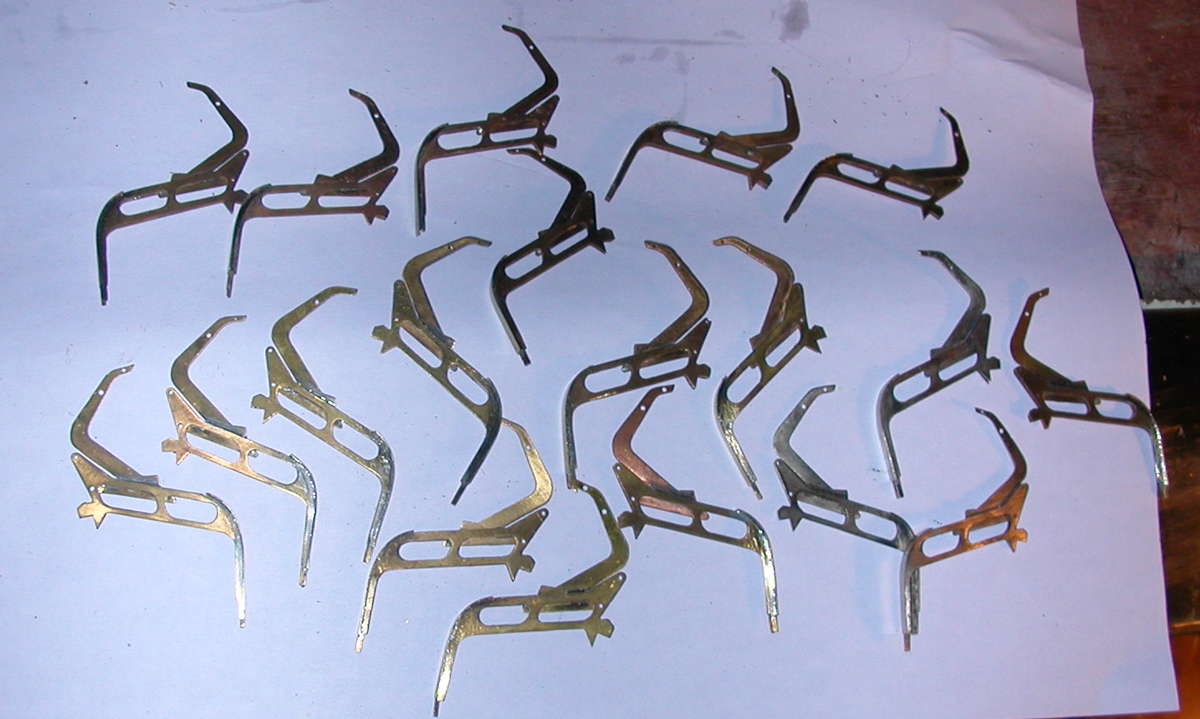

Sigo con los pescantes de un tipo. Los de popa son diferentes. También una colección, en número de 20 me parece, que como la pieza principal es doble, la cuenta es fácil.

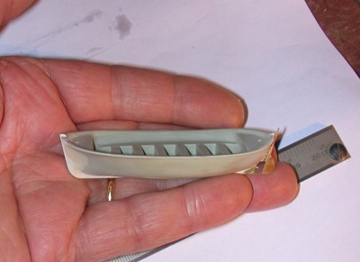

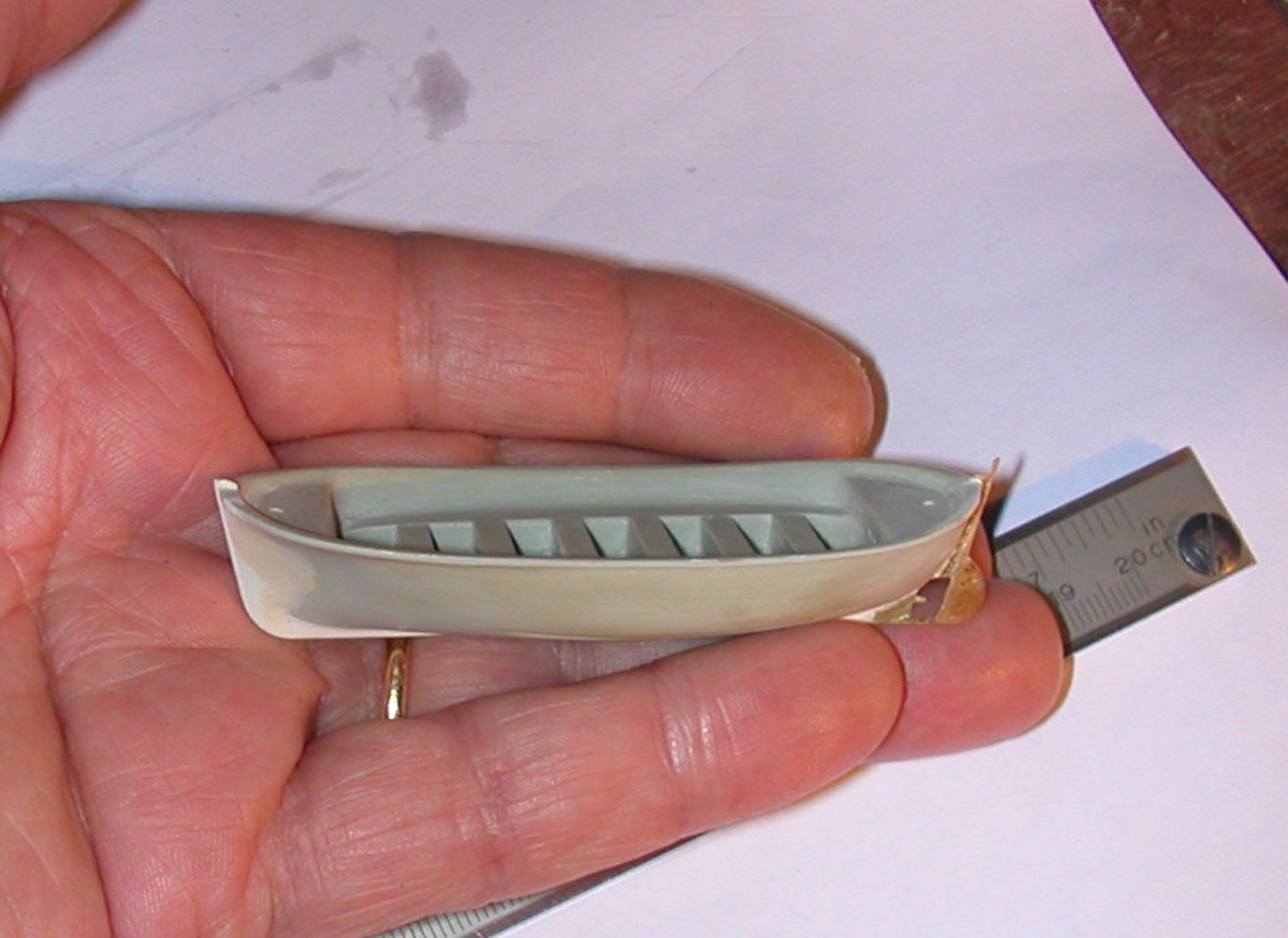

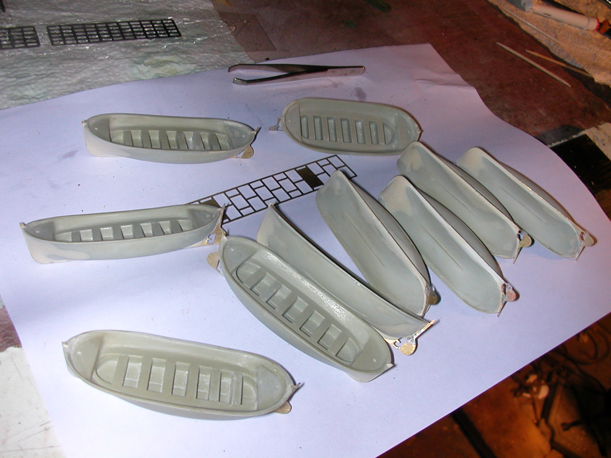

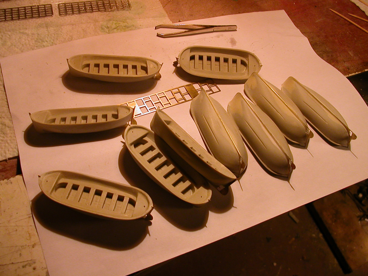

Los botes salvavidas son doce en total, diez de los cuales del mismo tipo para 99 personas. Están sacados de un molde de silicona, y hechos con resina de poliéster pigmentada.
Aquí se me complicó la cosa. Las quillas eran demasiado finas y se partían con la mirada. La solución fué fotograbar la roda, quilla, codaste con el eje de la hélice y timón, e insertarlas en el poliester. Un turre, vamos.
Están a falta de las guirnaldas y hélices, que colocaré una vez pintados.

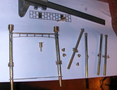

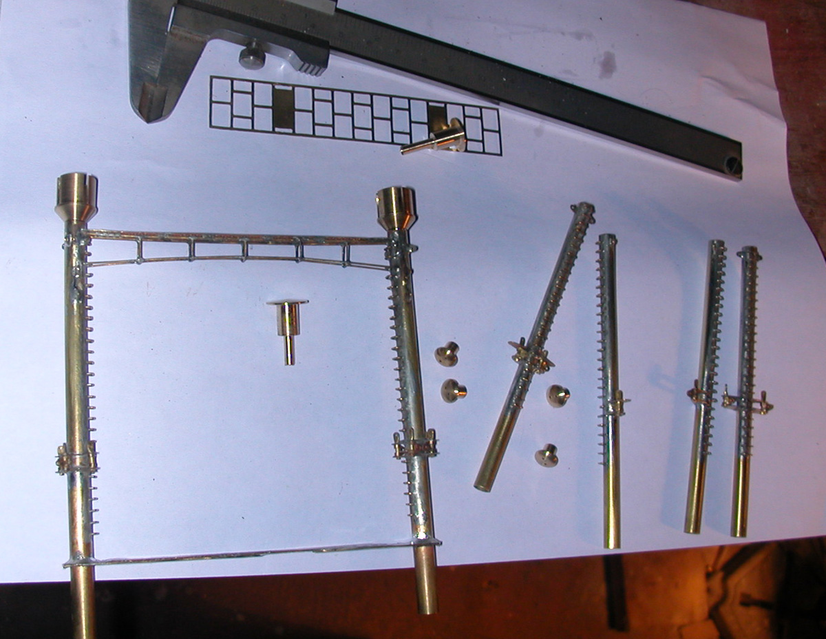

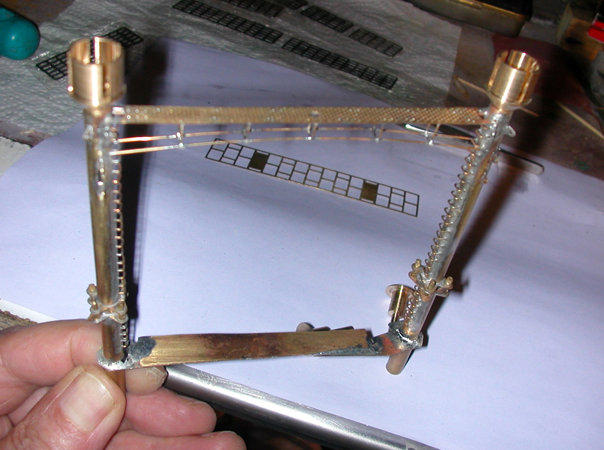

A continuación me he metido con los 6 posteleros de carga que monta. Lo he complicado un poco mas, y hacerlos con los peldaños de subida individuales. Creo que ha merecido la pena el trabajo.
Los dos de proa, incorporan cada uno cuatro plumas de carga, y terminan en una manguerote de ventilación que me ha obligado a hacerlo en dos piezas.

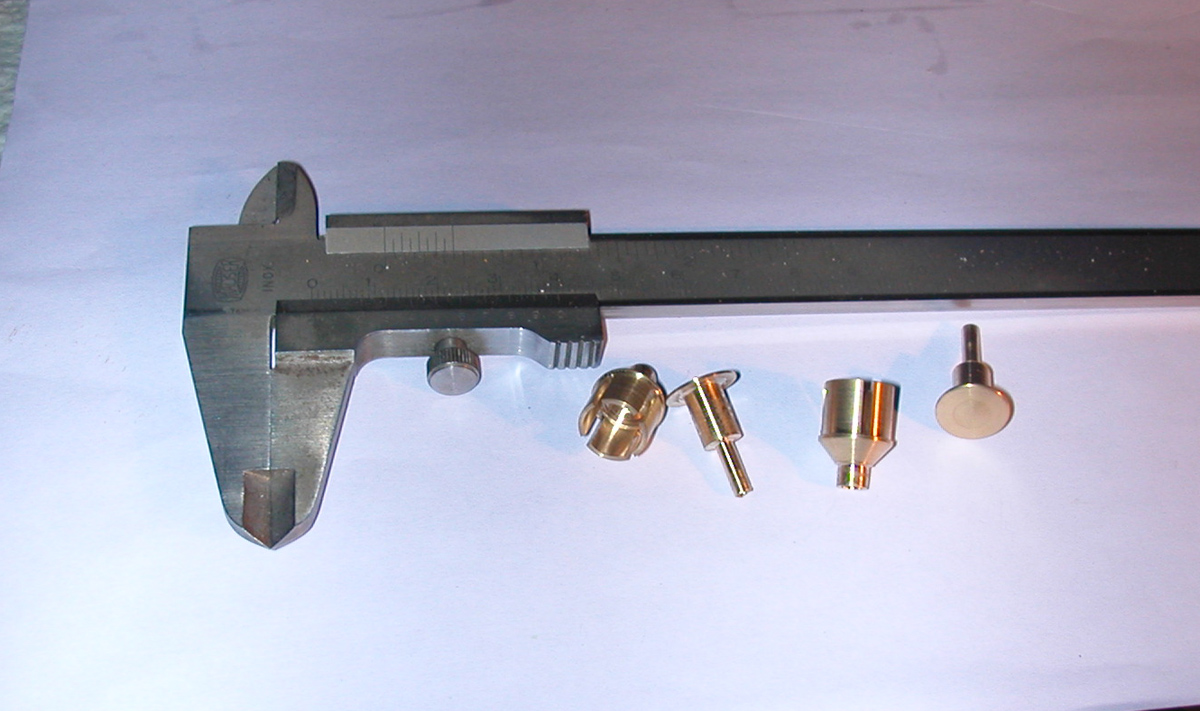

Lo último que llevo hecho son los proyectores de luz que van en la parte superior de los palos de carga. Hechos al torno, y ya niquelados. Pintaré con alguna pintura la parte del foco que lleva cristal.
El gancho del extremo es únicamente para sujetarlos a la hora de niquelar.

Enhorabuena por tu valiente decisión, la experiencia del anterior tiene que servir de mucho y veo que además del fotograbado has puesto en marcha la cuba de galvanoplastia.
Por eso me sorprende un poco que no hayas hecho las lanchas salvavidas por ese método en vez del mode silicona.

Capitán para cosas sencillas cualquier programa de CAD son muy fáciles en cuanto se le dedique un poco de tiempo. Y para hacer los dibujos para fotograbado solo hace falta hacerlo en dos dimensiones.
Yo lo hago en tres dimensiones con el fin de sacar muchos de los desarrollos que lleva el barco (chimenea, amuradas, frente del puente, etc.) con un solo clic del ratón.
Leopoldo he tirado por lo fácil y he hecho los botes como he indicado. El realizar piezas electroformadas lo tengo en mente. Hice algunas pruebas hace tiempo, pero utilicé grafito de lápiz como conductor, no tenía un rectificador adecuado, todo era muy precario, y claro el resultado no fué bueno.
Ahora tengo, creo, algo mejor equipo, y un tubito con una solución de plata que compré no hace mucho. Así que cualquier día me pongo a ello, aunque tampoco me gustaría dedicarle demasiado tiempo, si como casi es seguro, no salga a la primera. El tiempo es muy escaso.
