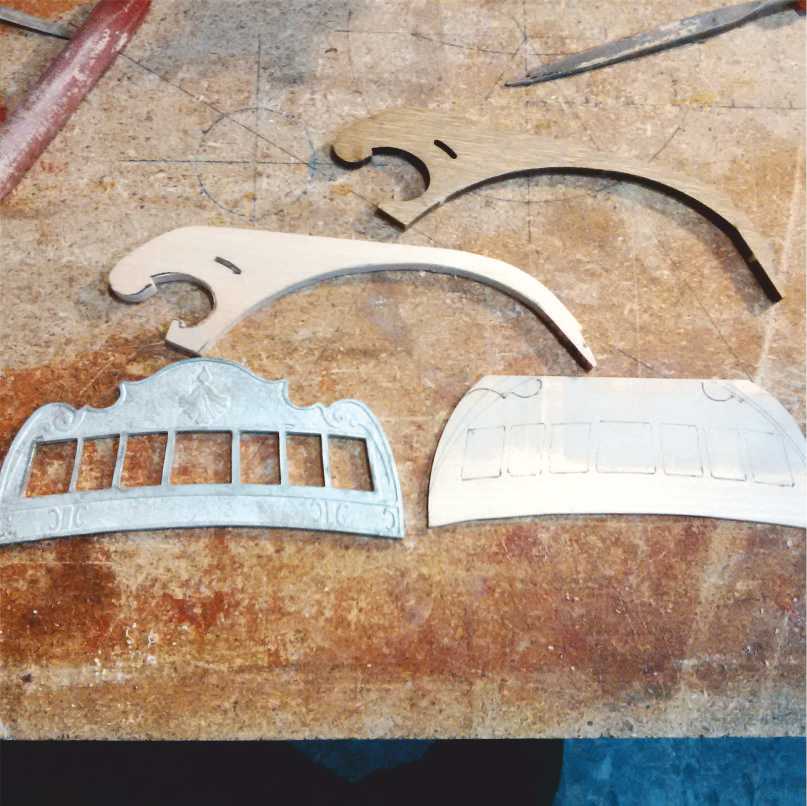

Pues tienen características distintas. Yo las diferenciaría en que el tilo vale para piezas y el ayous para tracas. Al tilo yo lo llamo el peral barato, aunque es de color banlcuzco, se asemeja al peral en que queda muy fino al lijarse, apenas deja vetas, se corta fenomenal y es barato, en comparación al peral. Por lo que si vas a hacer cuadernas, rodas, quillas, etc, y van a ser pintadas, el tilo es ideal, sino lo suyo es el peral, que se deja tal cual o se barniza mate o con goma laca.
El Ayous está fenomenal para forro y cubiertas de no demasiada calidad estética, es decir, para primeros forros o forrados que se vayan a pintar. El ayous se doblan con mucha facilidad, pero tiene grandes poros.
La roda de la Candelaria la hice con Tilo.
