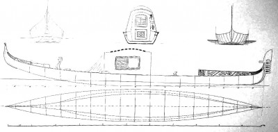

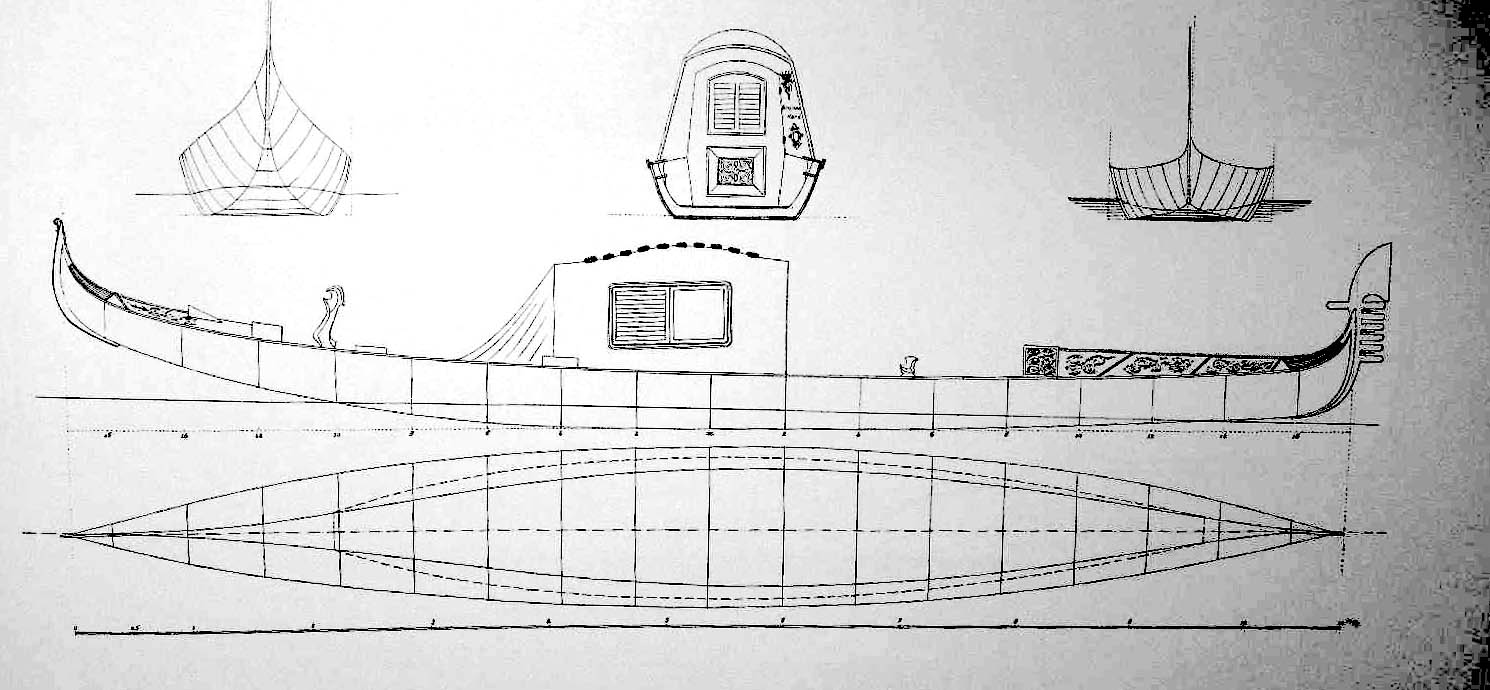

Entiendo que quieres algo fácil de hacer y que no haya que sacar el dibujo de las piezas.
Es una pena porque el almirante Paris tiene unos planos de 1882 muy buenos.
La góndola no es fácil de hacer, habría que hacerla sobre molde, pero tampoco tiene mucho trabajo y el resultado , hecha en ébano sobre todo, puede ser fantástico.
Supongo que sabes que el plano roda quilla codaste no es vertical sino inclinado y que el casco es asimétrico
El casco mide 10,89 m.
Mensajes: 5812
Re: ¿planos de una gondola antigua?
He puesto un plano dos veces
la escala del plano es 1/28

Gracias esos planos son muy buenos. Me pondré con ellos. En cuanto a la simetria, leí en una pagina que las gondolas antiguas eran simetricas, porque llevaban dos gondoleros, y que en la actualidad son asimetricas para compensar el peso de un solo gondolero. Y el kit de amati es simetrica.

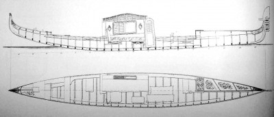

En efecto, tal y como dice el amigo Leopoldo las góndolas actuales son mas asímétricas.
Coloco una imagen para observarla mejor. Que te sea útil.
