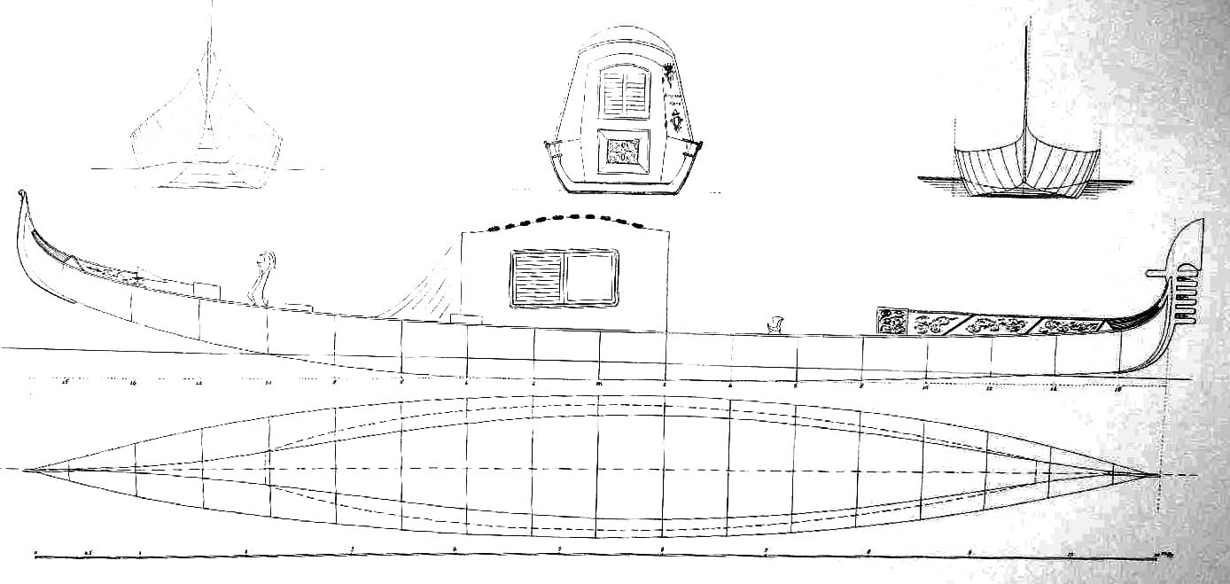

En la Architectura Navalis Mercatoria de FH Chapman vienen buenos planos de formas de una góndola y algún detalle. El libro es aprox. de 1765 y los planos los puedes descargar de la página del museo naval de Estocolmo, pero si no te sale te los puedo escanear.

Entiendo que quieres algo fácil de hacer y que no haya que sacar el dibujo de las piezas.
Es una pena porque el almirante Paris tiene unos planos de 1882 muy buenos.
La góndola no es fácil de hacer, habría que hacerla sobre molde, pero tampoco tiene mucho trabajo y el resultado , hecha en ébano sobre todo, puede ser fantástico.
Supongo que sabes que el plano roda quilla codaste no es vertical sino inclinado y que el casco es asimétrico

He puesto un plano dos veces
Re: ¿planos de una gondola antigua?
Gracias esos planos son muy buenos. Me pondré con ellos. En cuanto a la simetria, leí en una pagina que las gondolas antiguas eran simetricas, porque llevaban dos gondoleros, y que en la actualidad son asimetricas para compensar el peso de un solo gondolero. Y el kit de amati es simetrica.

Hola Adrián.
Tanto la de Chapman como la de Paris tienen dos chumaceras y son asimétricas.
La actuales, bueno , de hace 20 años, son más asimétricas que las de Paris o Chapman, y son monotipo y de un solo remero.
Había unas que llevaban dos remeros y llevaban mucha gente, uno bogaba a un costado y otro al otro, y los dos al estilo mediterráneo, mirando a proa, de pie y sin sacar la pala del agua, da poca velocidad pero es muy descansado.
Si quieres que te escanee y mande los planos me das tu correo en un privado.

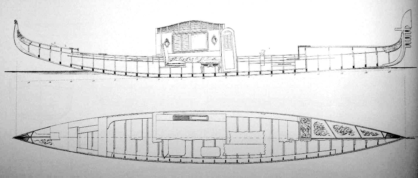

En efecto, tal y como dice el amigo Leopoldo las góndolas actuales son mas asímétricas.
Coloco una imagen para observarla mejor. Que te sea útil.
