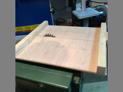

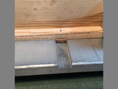

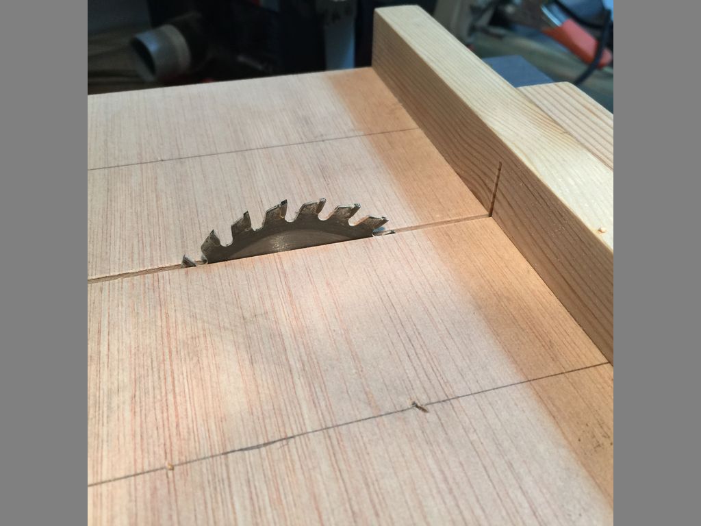

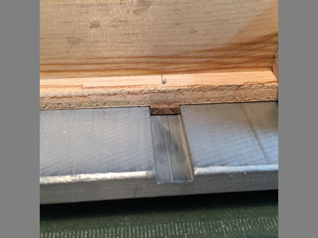

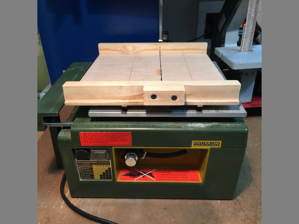

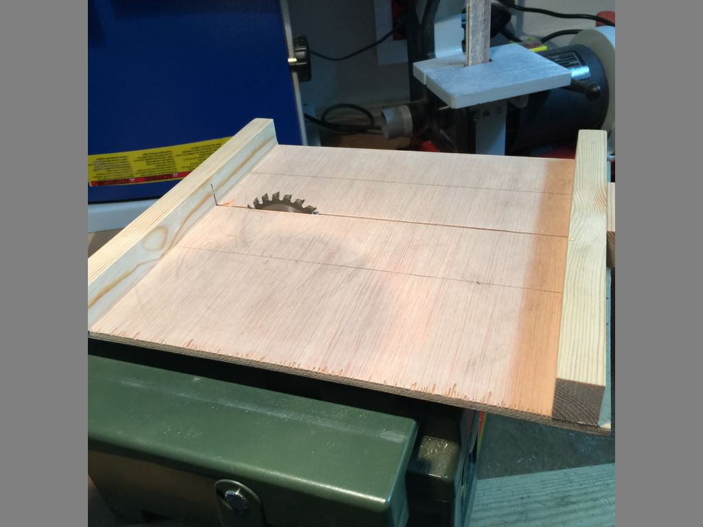

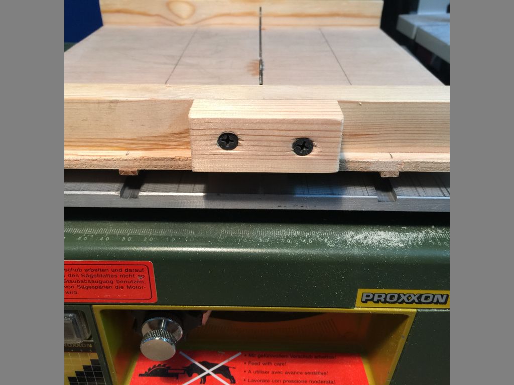

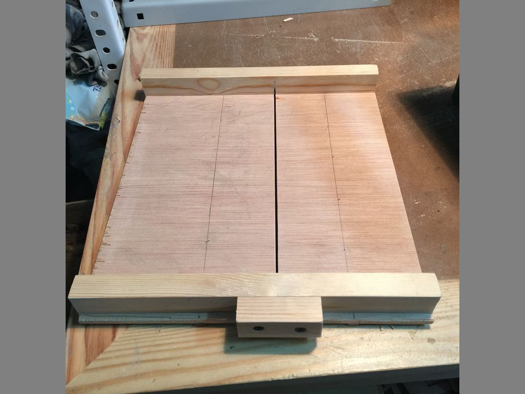

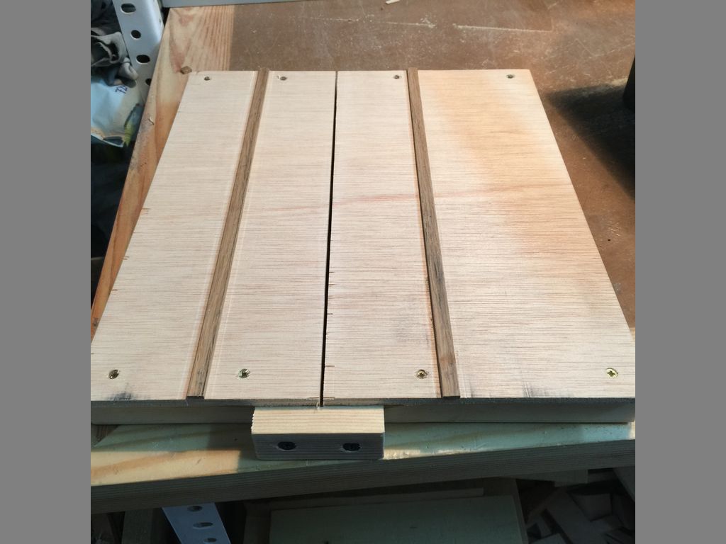

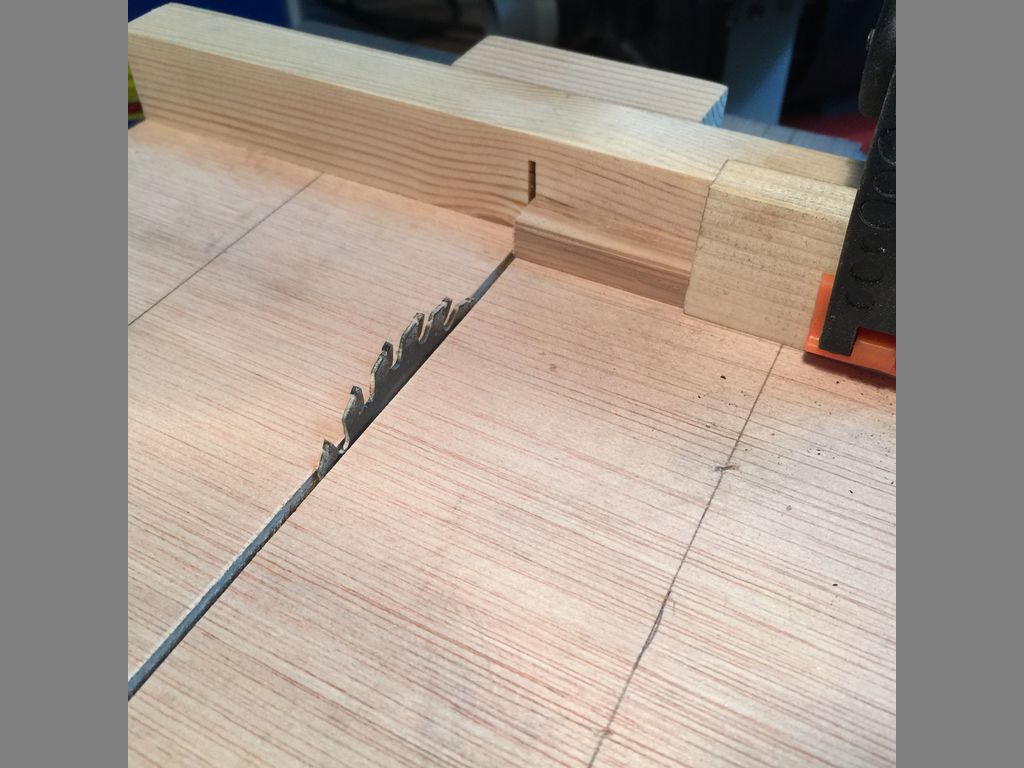

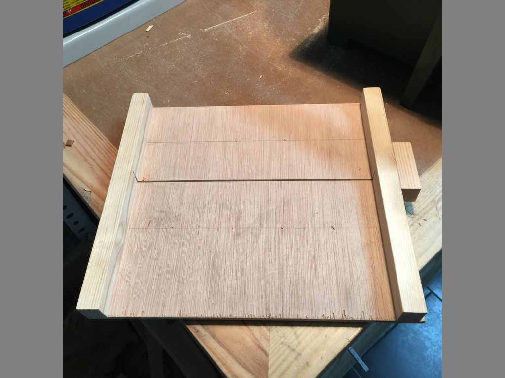

Uno de los problemas con los que me encuentro cuando intento cortar con la sierra de disco es que no puedo sujetar bien la pieza de madera y los cortes no me salen todo lo bien que deberían. Adaptando unas ideas vistas por internet he construido una especie de escuadradora y ahora me va mucho mejor. He aprovechado los rebajes en la mesa de la sierra para que la escuadradora se deslice por ellas y los cortes sean más precisos. Aun está en fase de adaptación y mejoras pero en las imágenes podréis ver la idea general.
