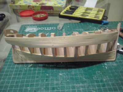

Tras dos años ,ocupado con el Juan Sebastián de Elcano,del cual ya mandaré fotos cuando tenga buenas,empiezo hace dos semanas con el "luisito"
Un saludo:Antón Elola.

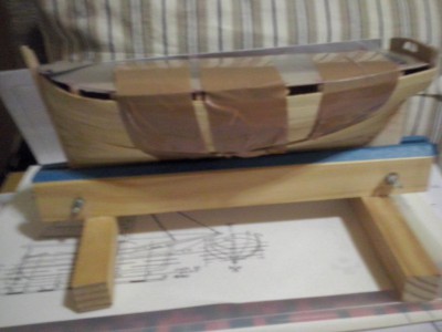

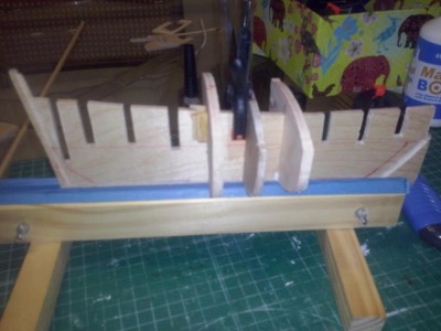

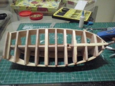

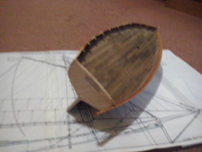

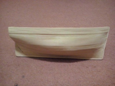

Falsa quilla y cuadernas en contrachapado de 4 mm. Hay tres cuadernas que miden 6mm de grueso porque son dos chapas de Okume de 3mm pegadas.

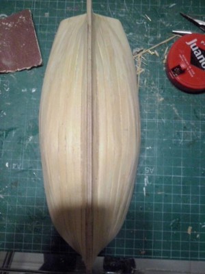

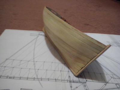

Inicio el forro con tracas de 6mm por 2 mm.que sobraron del JSE.

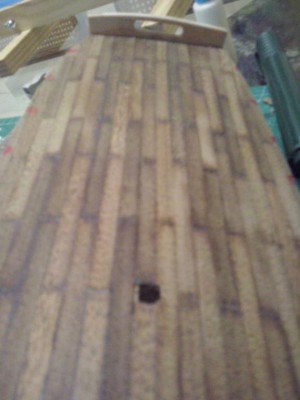

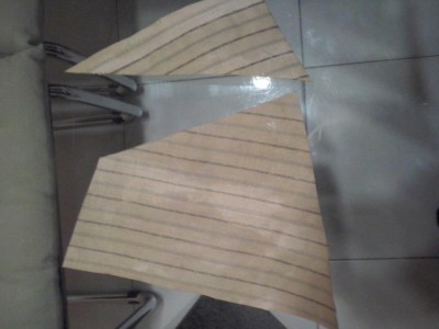

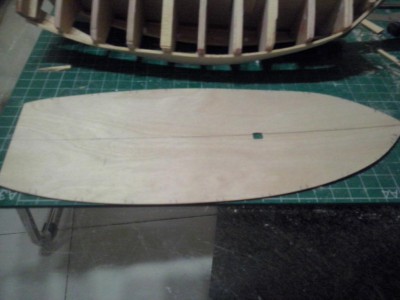

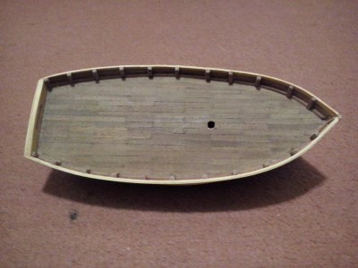

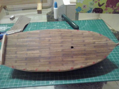

Falsa cubierta con contrachapado de 0.6mm de abedul finlandés.Se maneja como la cartulina.

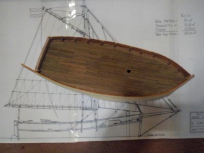

Cubierta con tablillas de0.4mm ,también sobras del JSE.

Había pensado en un segundo forro.¿creéis que podía quedar bien así? Tapar alguna grieta,lijar,tintar...Mi miedo es con un segundo a lo peor me queda peor.

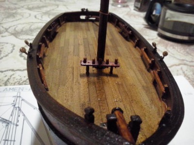

Esta tarde he subido las bandas y he forrado las de un costado para ver como quedan.Debajo justo irá el cintón en negro.Tambien foto de cubierta porque las anteriores no se veían los clavos.Son puntos de lápiz pero apenas se ven.Tendré que remarcar o hacer agujeros.
Sigo reforrando debajo del cintón?.No veo que mejore gran cosa.

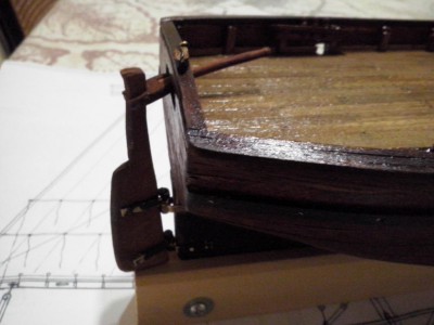

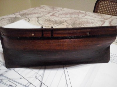

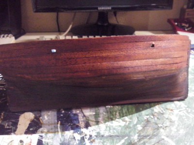

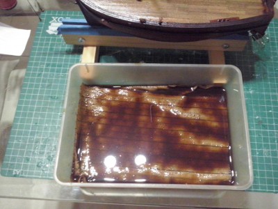

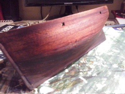

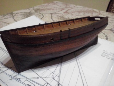

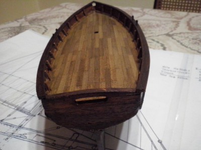

Me decidí por el segundo forro con tracas de 0.6mm. Después he teñido la madera.La obra viva de roble oscuro y la muerta algo mas clara y rojiza como de caoba.
Con el zintón imitando hierro,en negro, y los clavos pintadas las cabezas de negro y la regala oscura como la obra viva así queda el casco que doy por finalizado.

La regala la he hecho con tres tiras de 1,5 mm. Por comodidad.

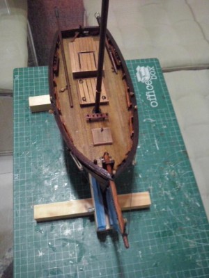

Añado lo último hasta ahora.Habrá un paréntesis porque me voy de viaje.A la vuelta la superestructura de cubierta,la arboladura,anclas etc.¿tendría el nombre en la amura o en popa?.Por supuesto: La bandera
Capitan Marano
Mensajes: 864
Re: Cutter LUISITO
Mensaje por Capitan Marano »
Muy bien, marcha rápido la construcción. Con respecto a el nombre en la amura solo para barcos modernos. No se a partir de que fecha comenzaron con esa tradición pero este seguro que no.

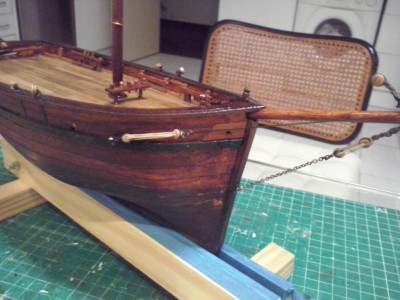

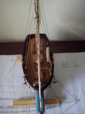

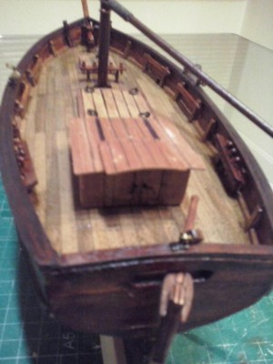

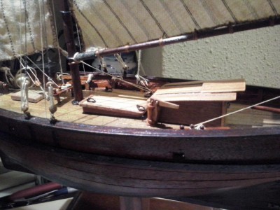

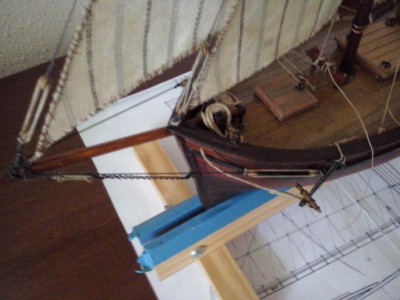

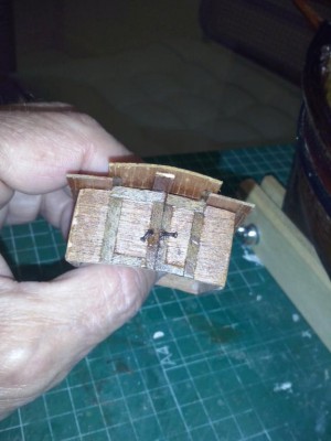

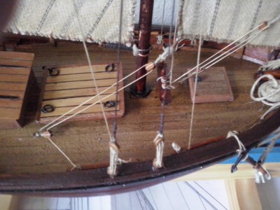

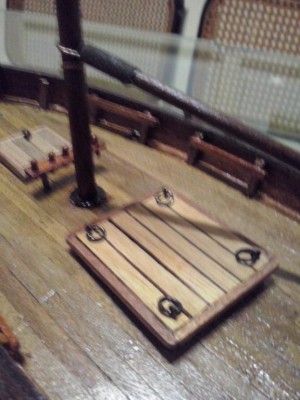

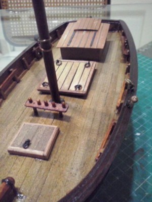

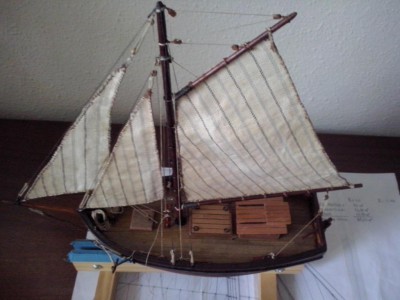

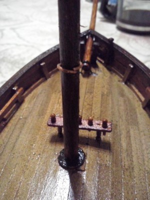

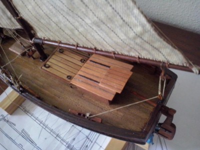

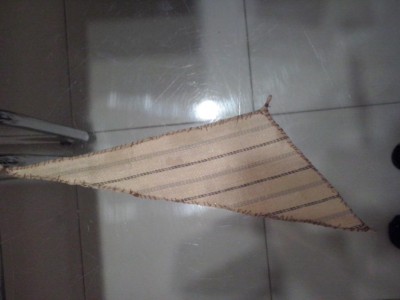

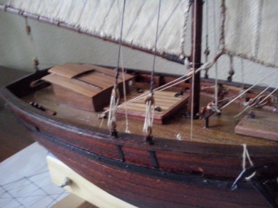

De vuelta en casa he retomado el LUISITO.Muestro lo hecho estos dias: Tambucho,escotillas,obenques del bauprés.
Inicio las velas y en eso estoy.Utilizo el mismo método que Capitán Marano.Gracias Alejandro.Teñir con café,aplicar cola diluida para que no se desilachen y poner las relingas.
Los obenques del palo y los estays los haré despues de engarruchar la vela para que los garruchos pasen sin estorbos por el palo.Así me ahorro el trabajar incómodo.
La hora del café
La hora del café
quedan tiesas como de cartón.Veremos después de lavadas
El foque con su relinga.coso a mano.

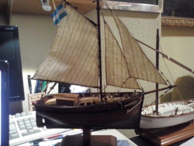

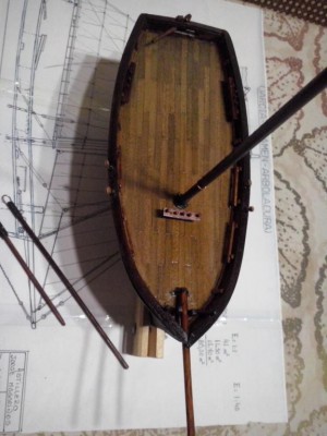

Casi terminado.A falta de la bomba de achique,el pabellón y el nombre.
elola
Mensajes: 172
Registrado: Jue Ene 17, 2013 10:20 pm
Ubicación: Bilbao
Re: Cutter LUISITO
Mensaje por elola »

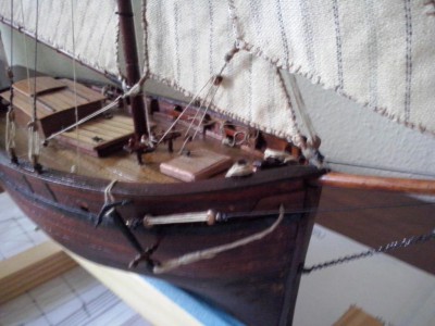

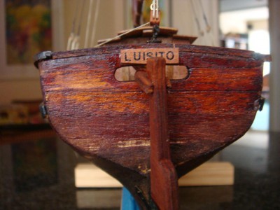

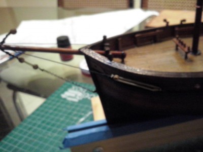

FINALIZADO.Faltaban estas fotos.El nombre,la bomba de achique y la bandera.
Perdonar pero son del móvil y no da para más.
Me he divertido con él y si a alguien que se inicie le sirve de algo...<Contento
Saludos a todos los visitantes.
Antón Elola.
Bautizado
Bautizado
