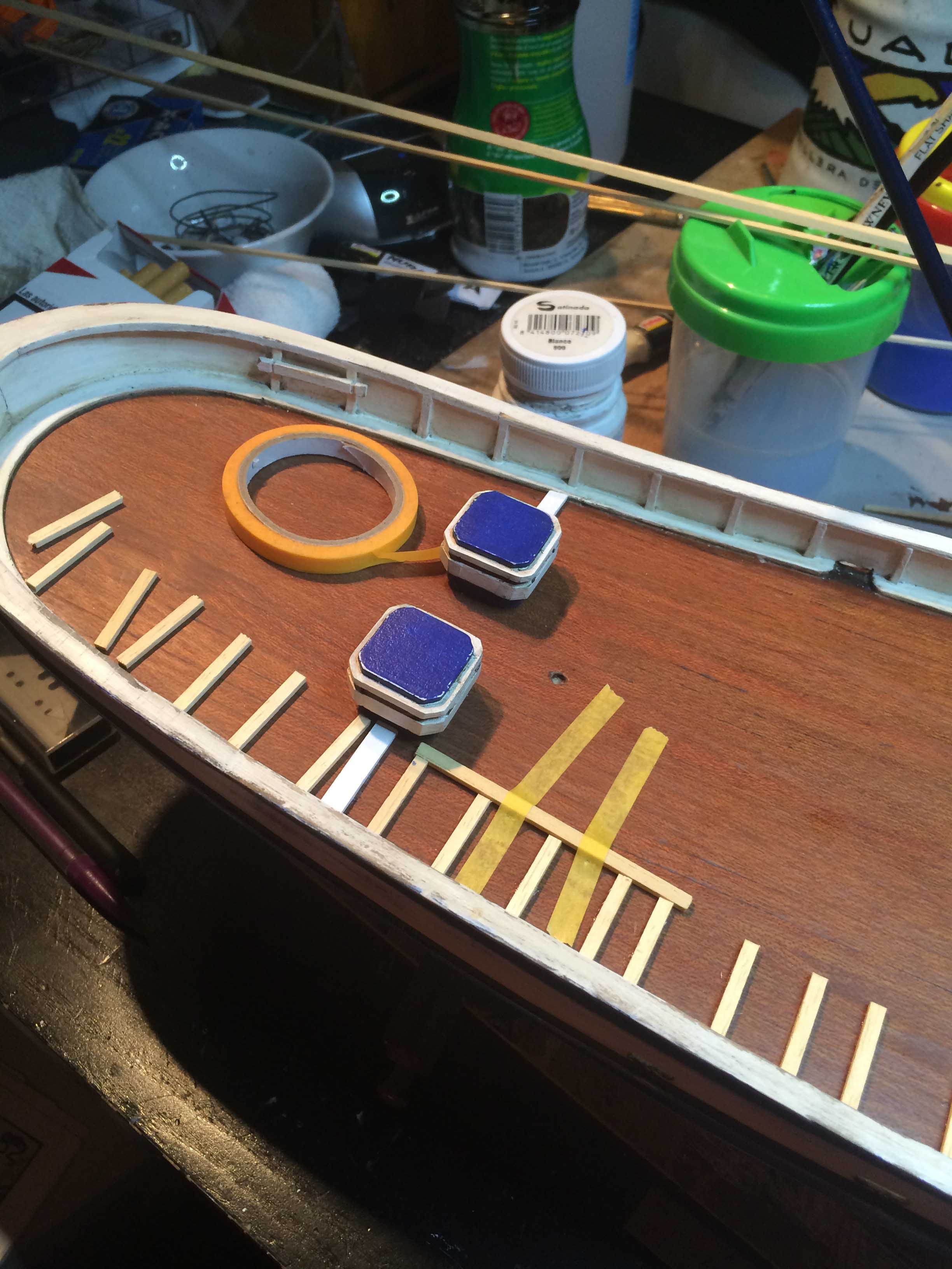

Buenos dias, sin querer compararme con los grandes modelistas que hay por este foro y partiendo de la modestia de simple aficionado, os voy a enseñar mi version del Carmen II de Artesania Latina. No tengo fotos de todo el proceso, pero si bastantes para mas o menos seguir la construcción.Cualquier comentario, critica o sugerencia serán bienvenidas.
El barco lo empece hace unos meses,y las fotos pueden no seguir el orden de construcción.
empecemos

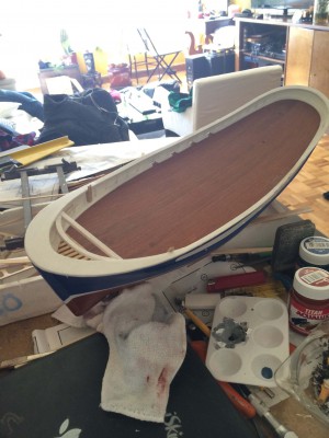

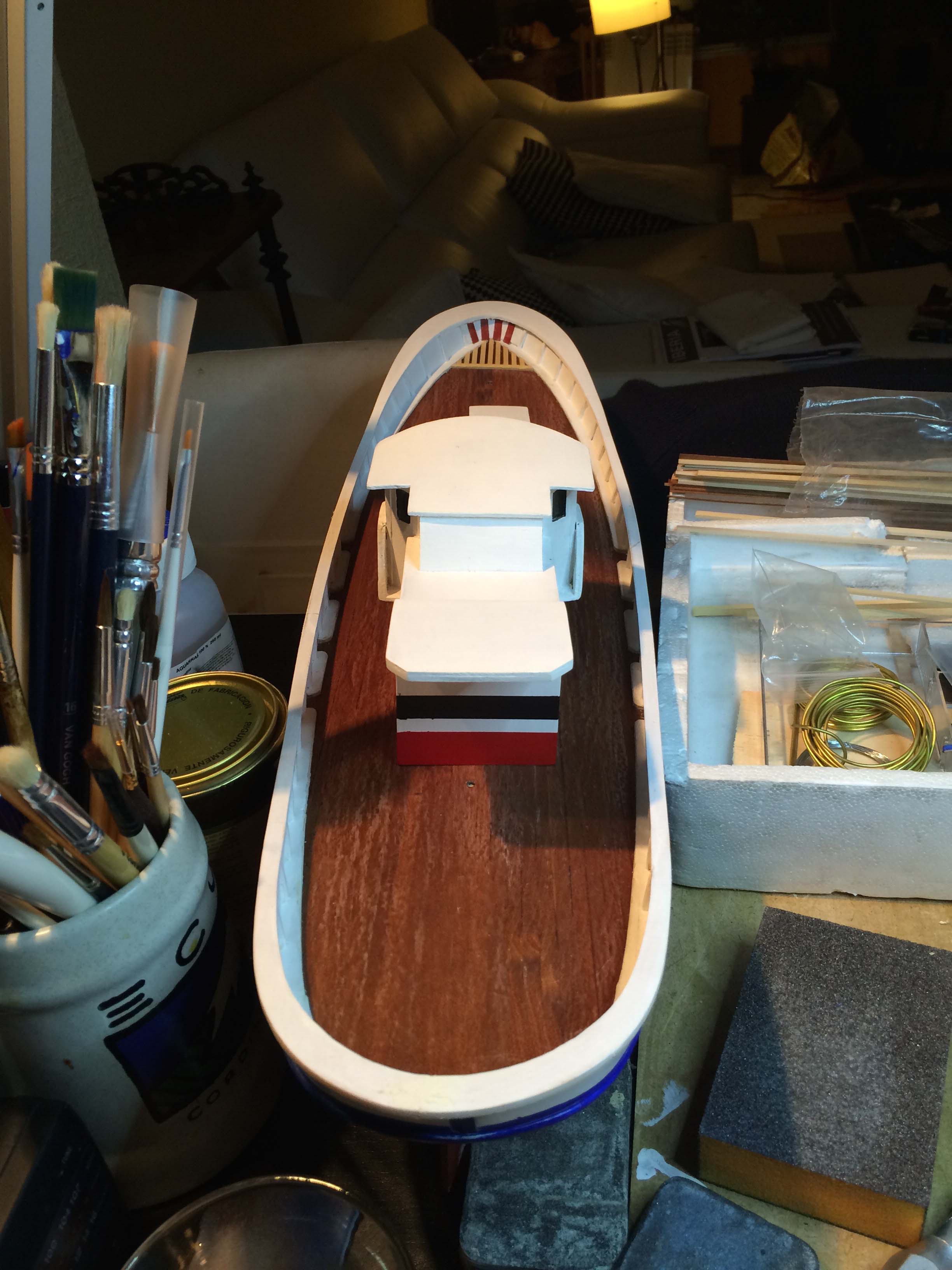

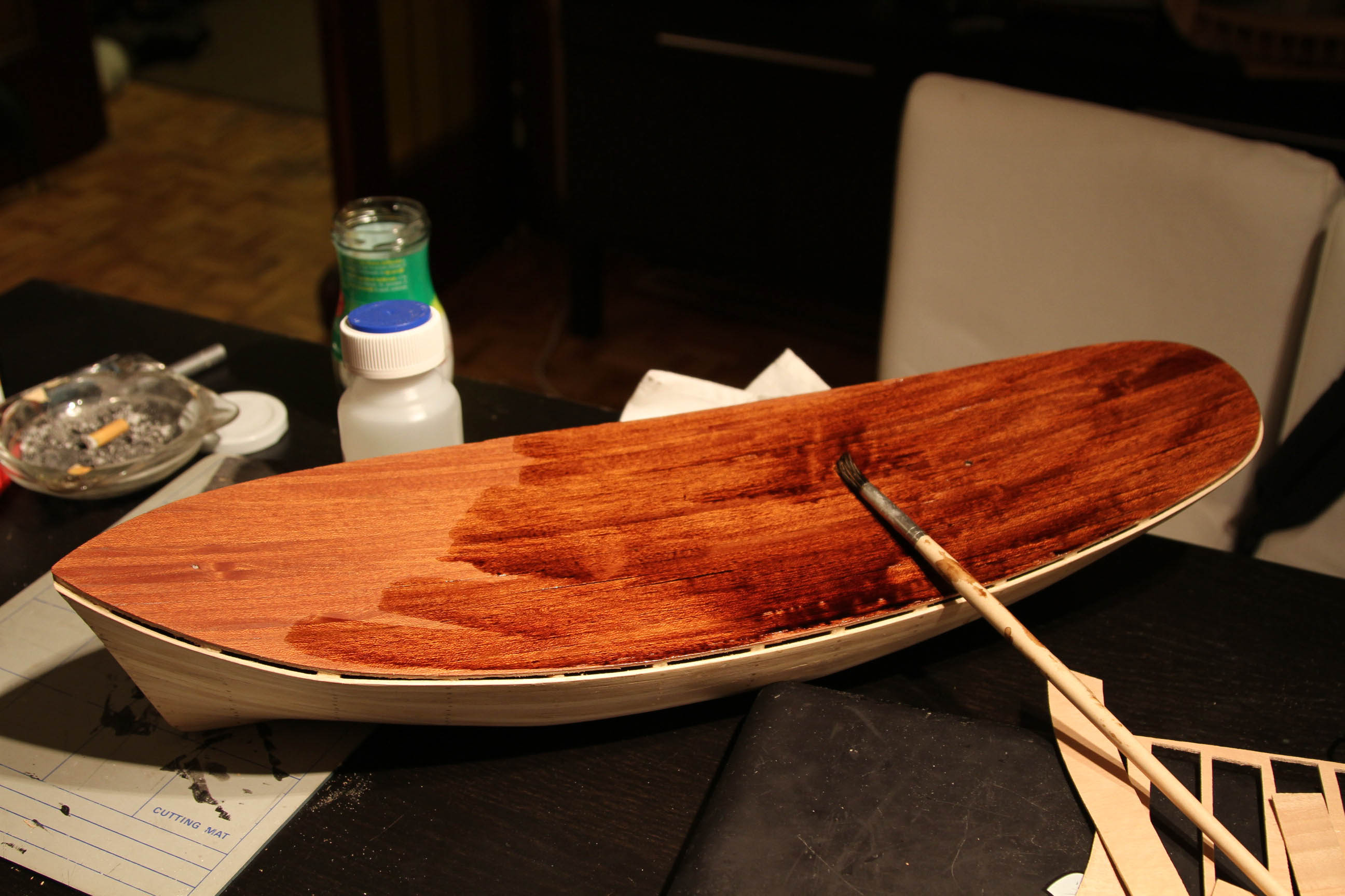

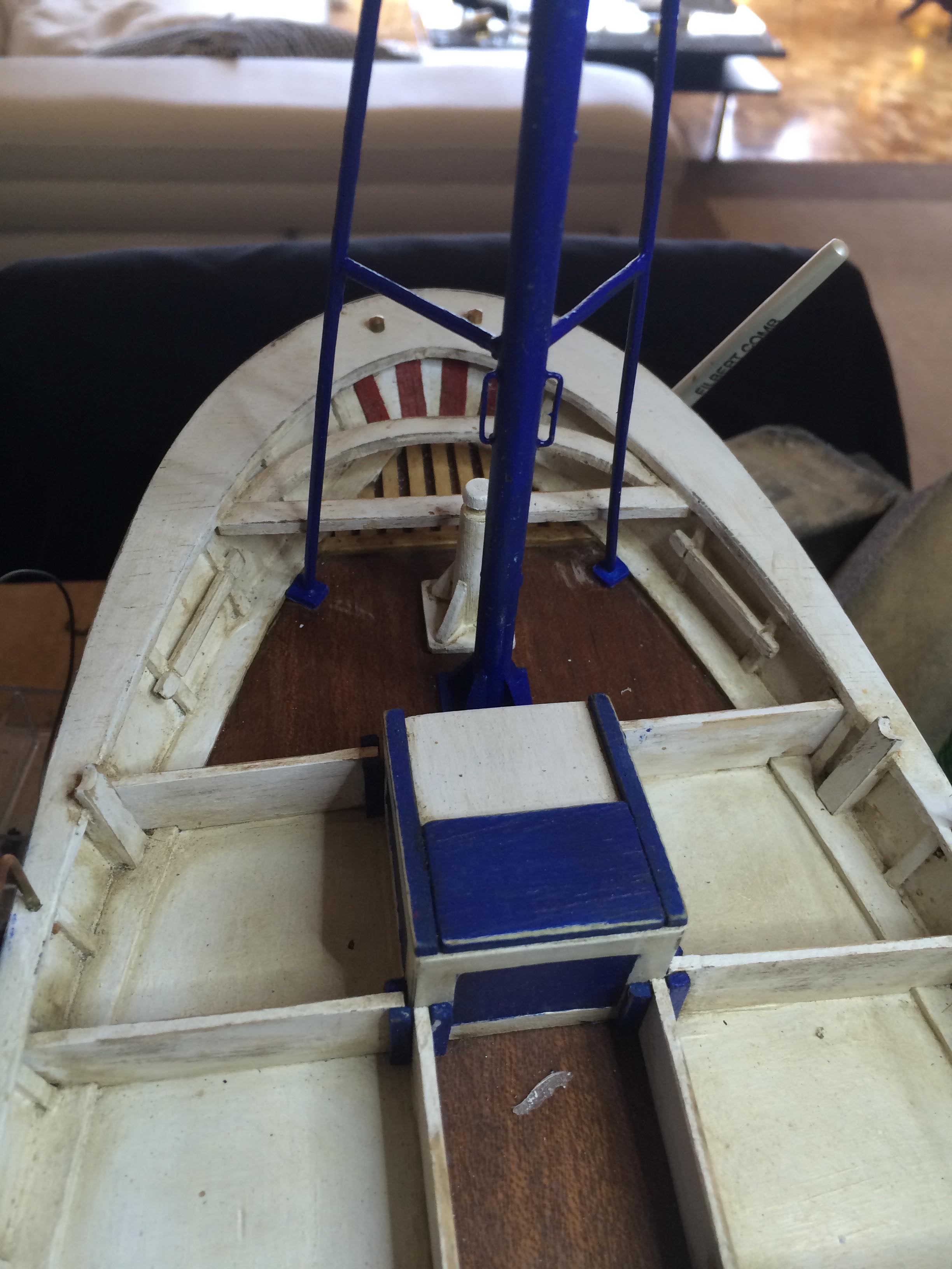

cubierta
cubierta

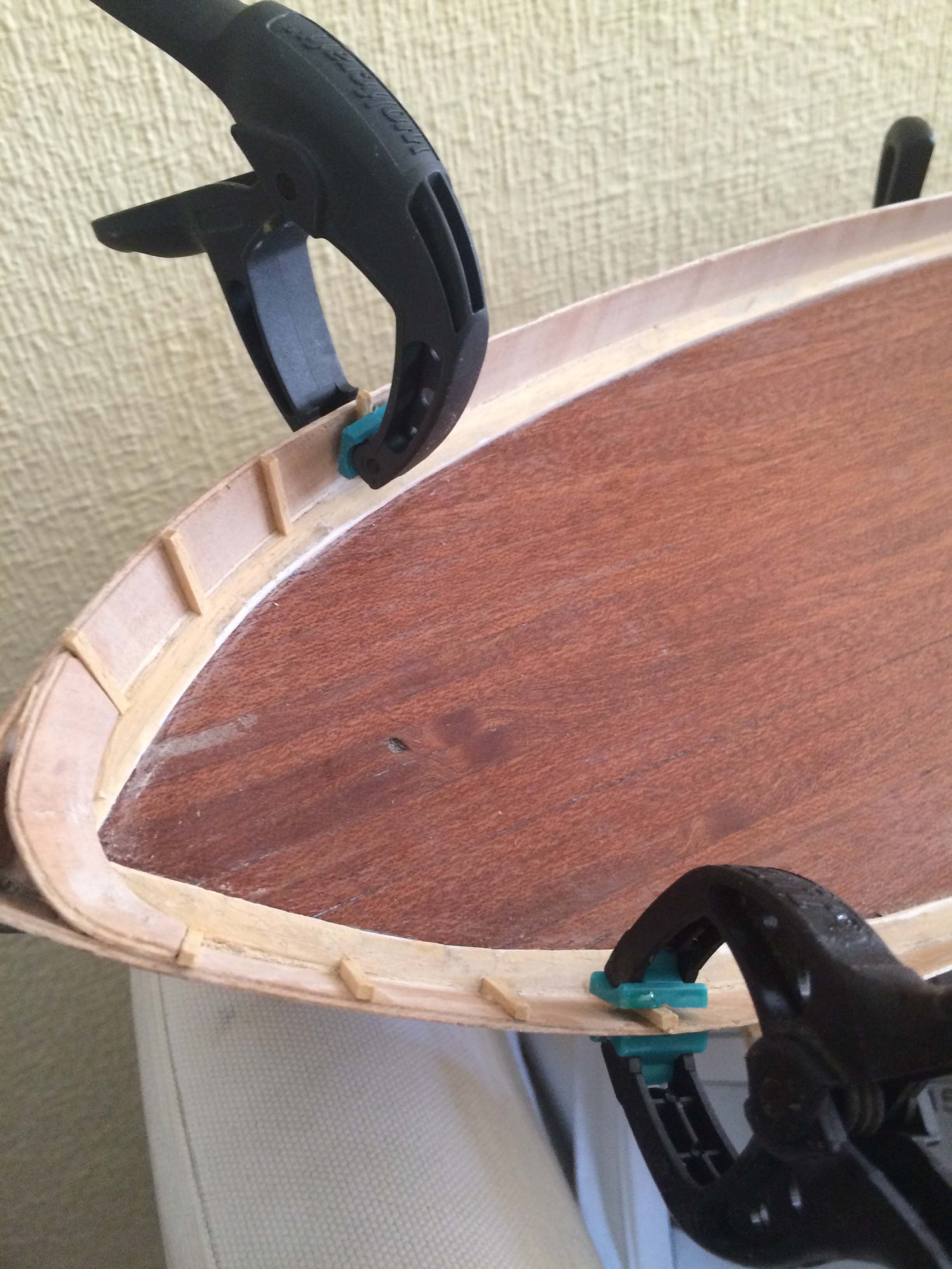

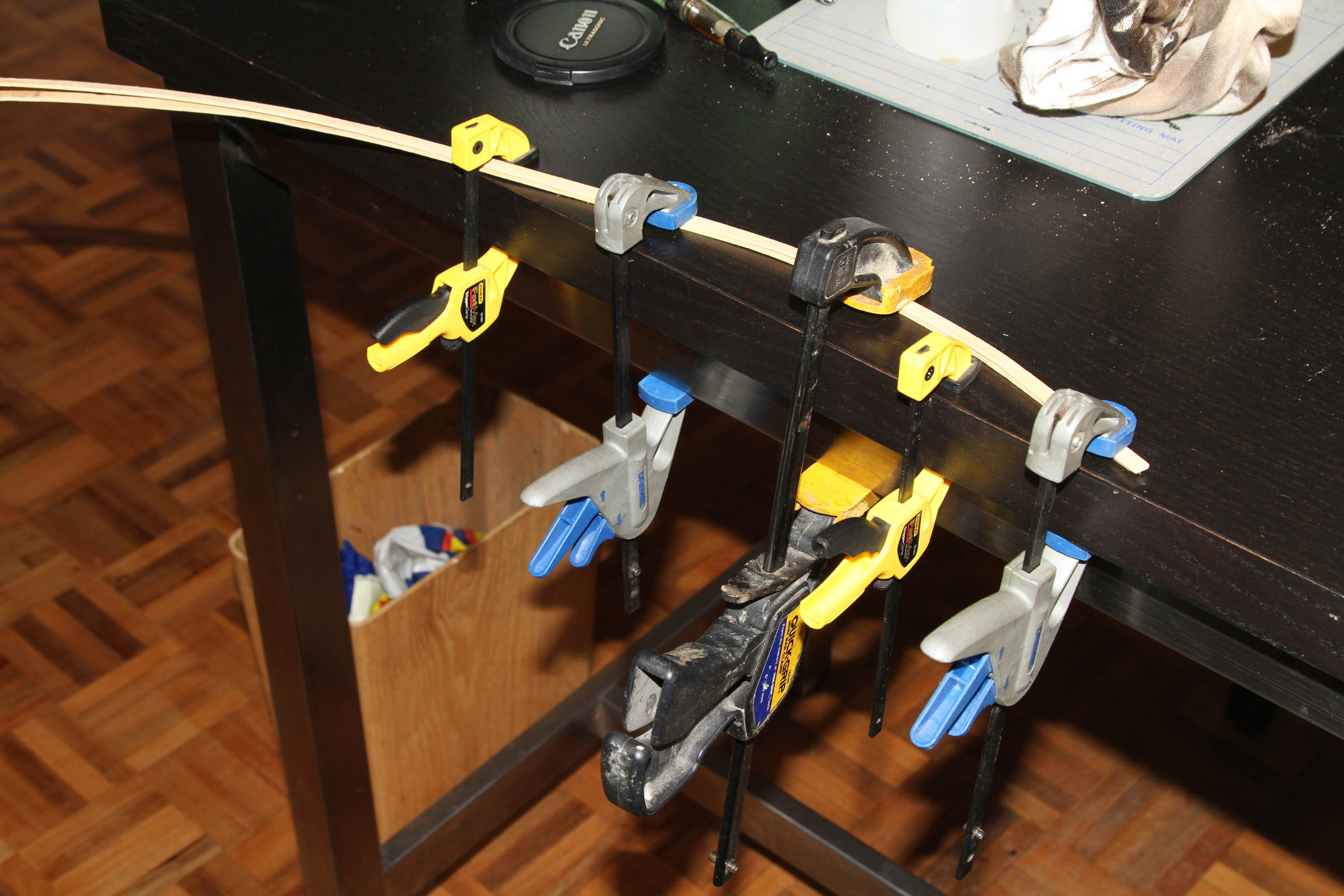

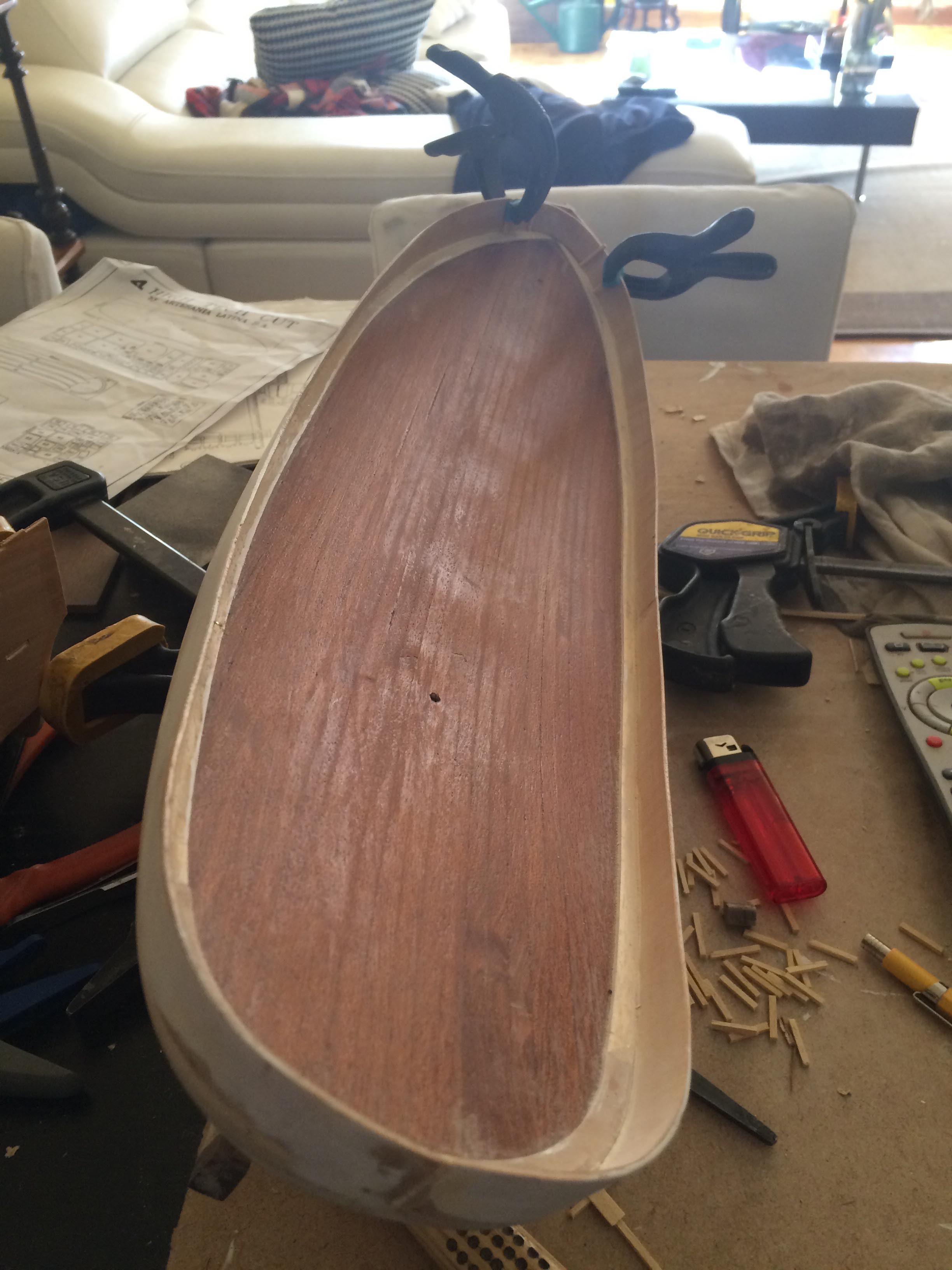

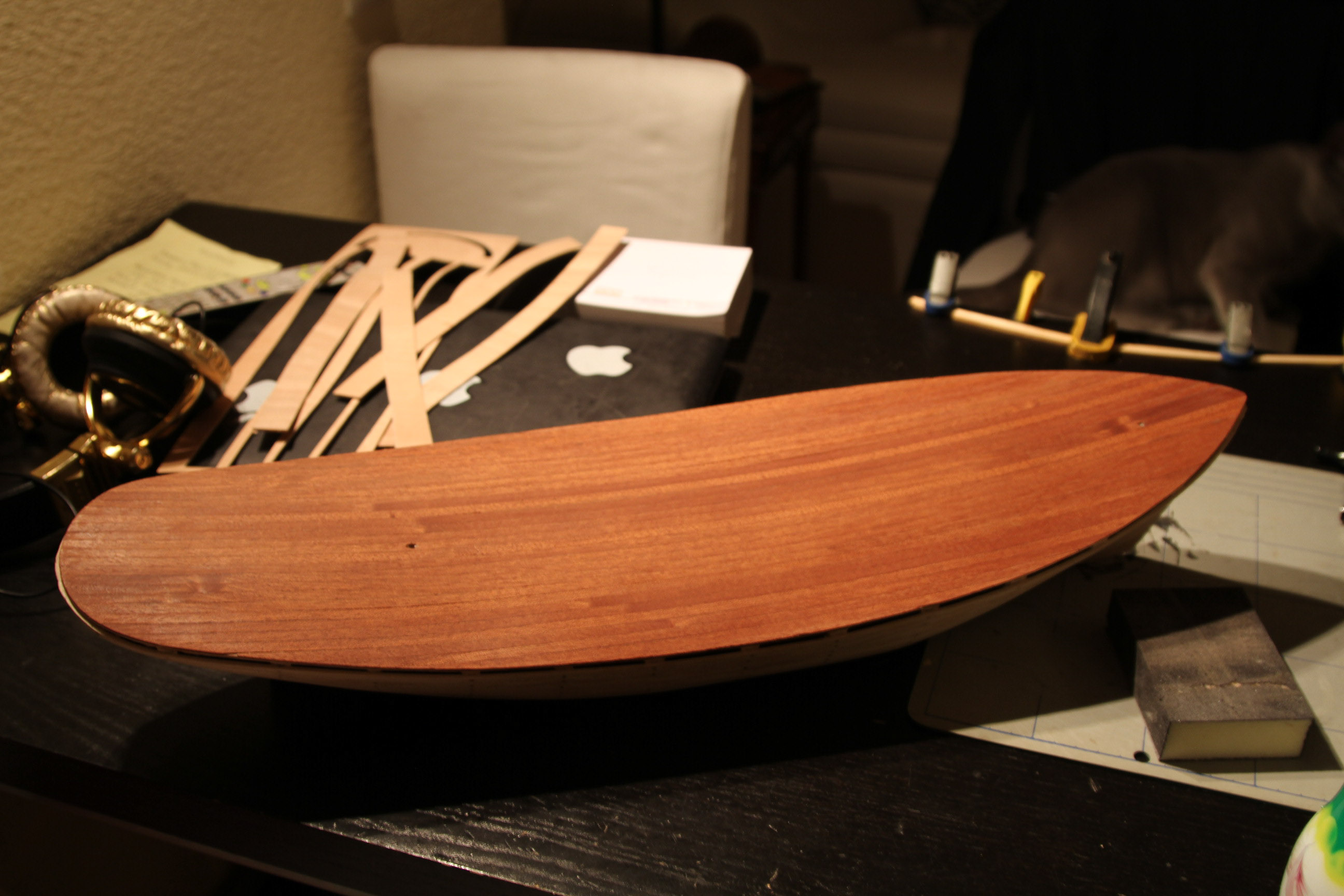

doblado de los trancaniles de las bandas

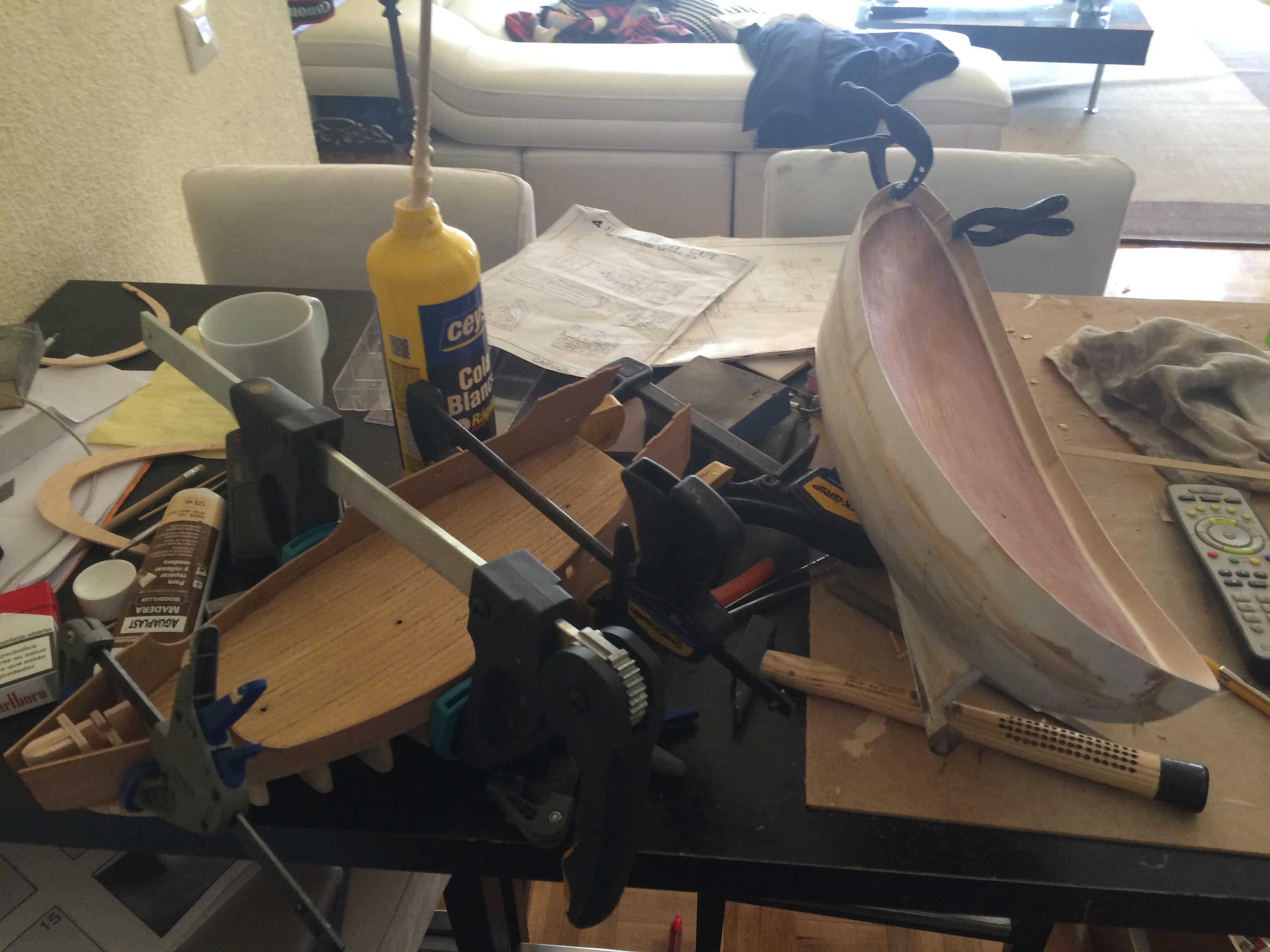

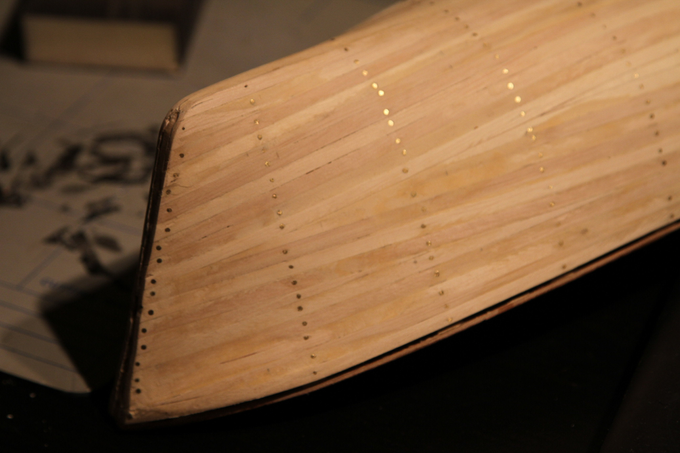

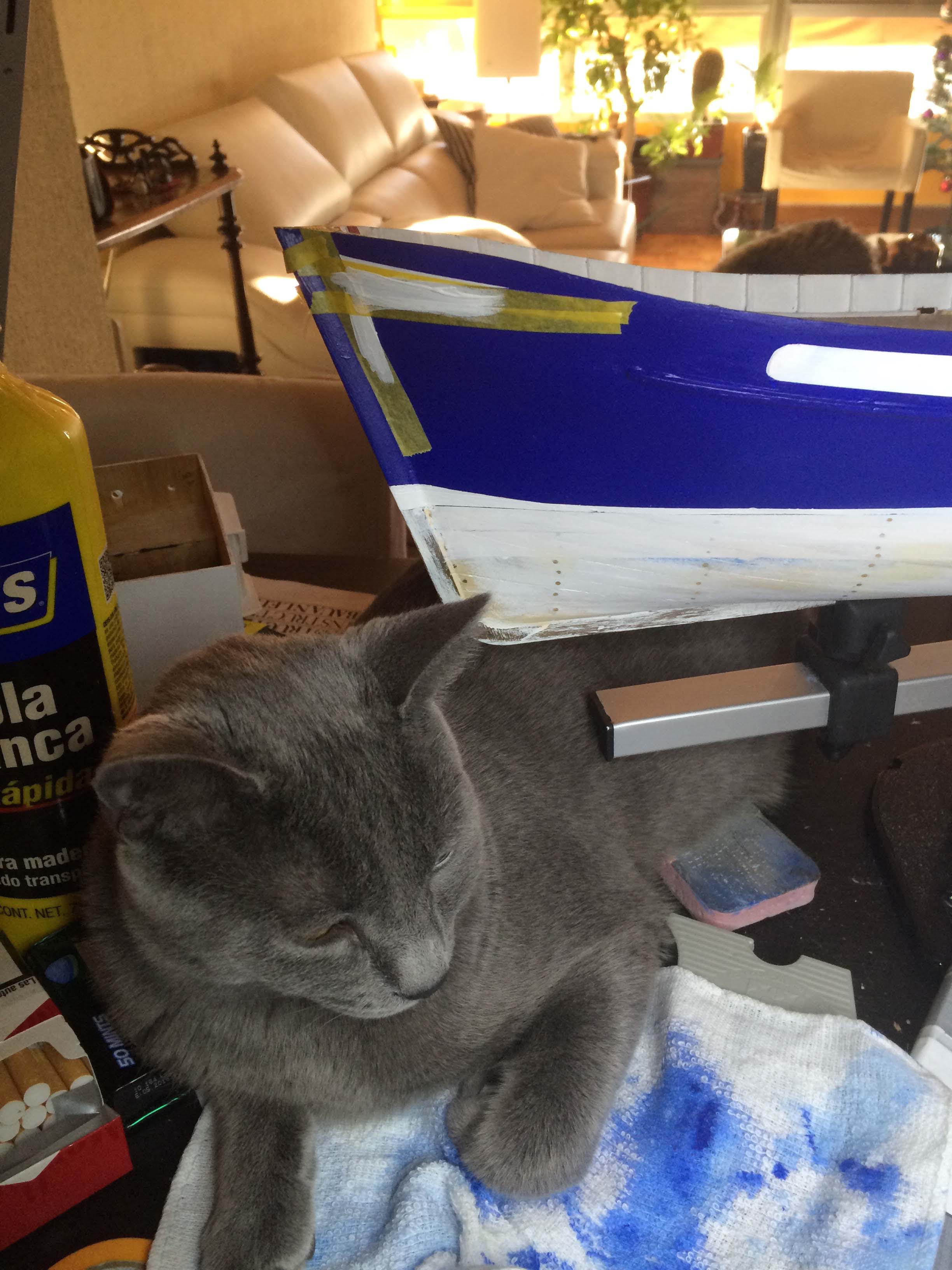

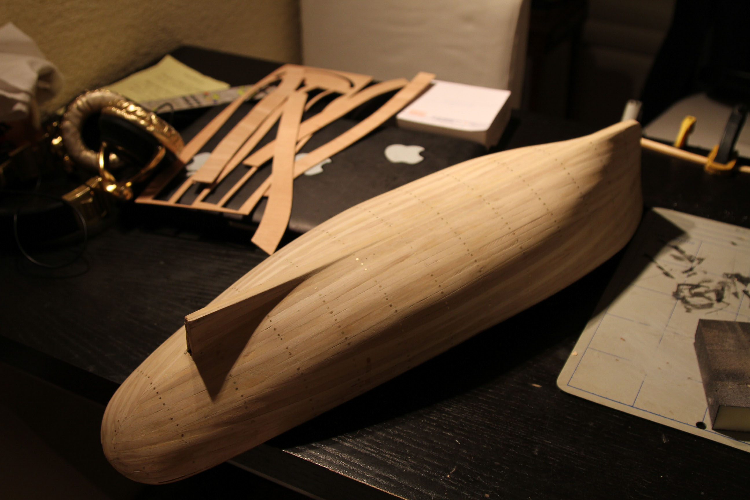

enmasillado del casco e inicio de la santa maria

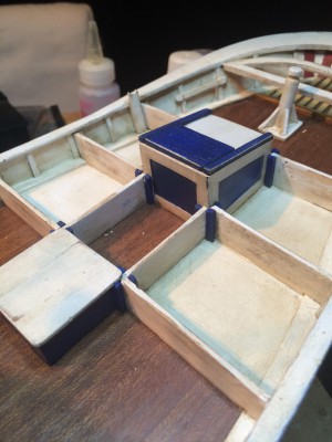

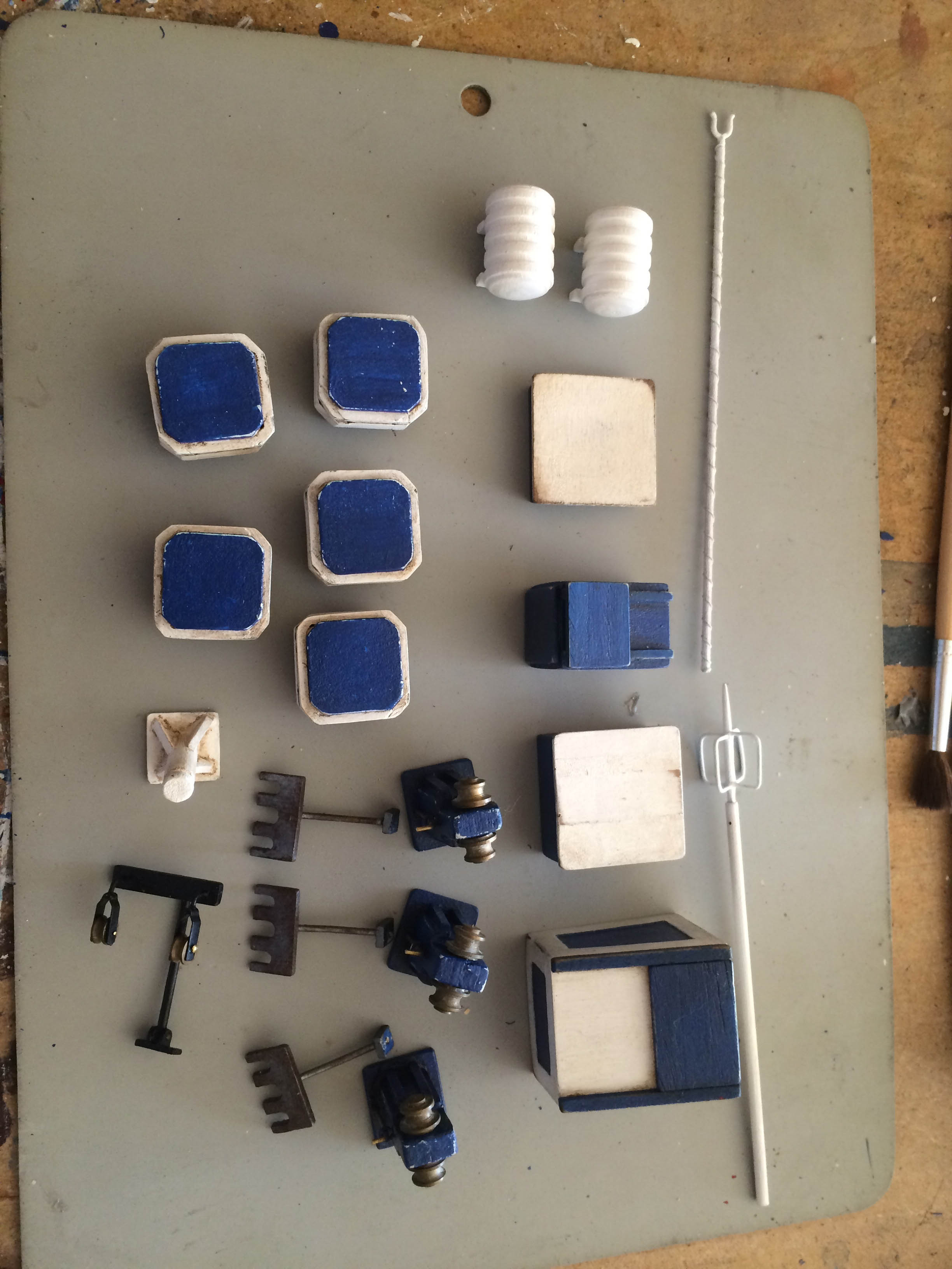

barraganetes
barraganetes

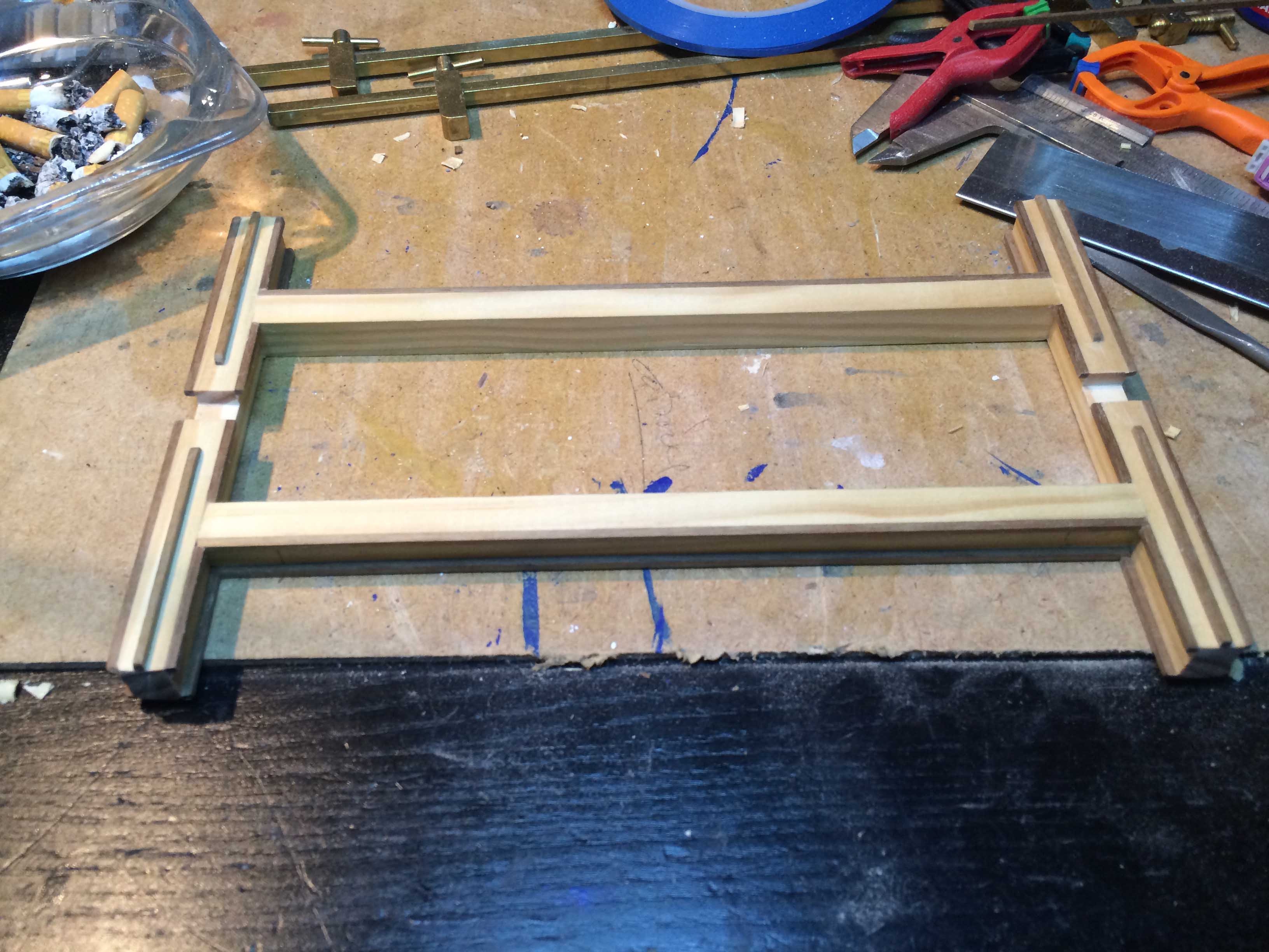

plantilla para mantener separación de los barraganes

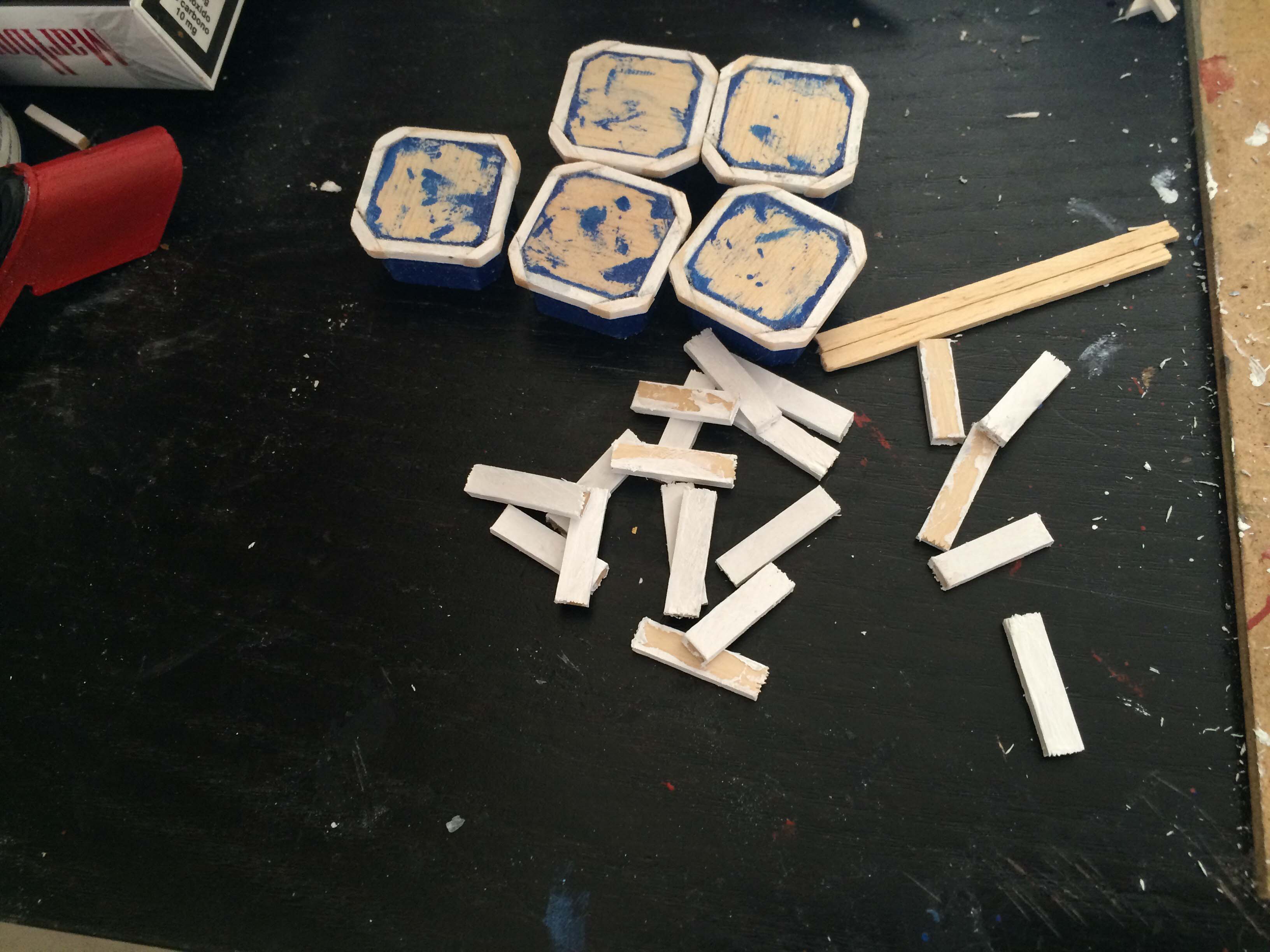

viveros
viveros

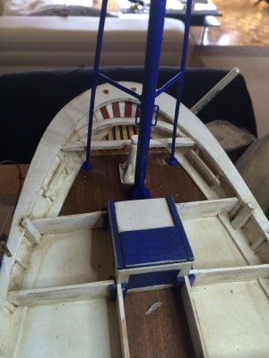

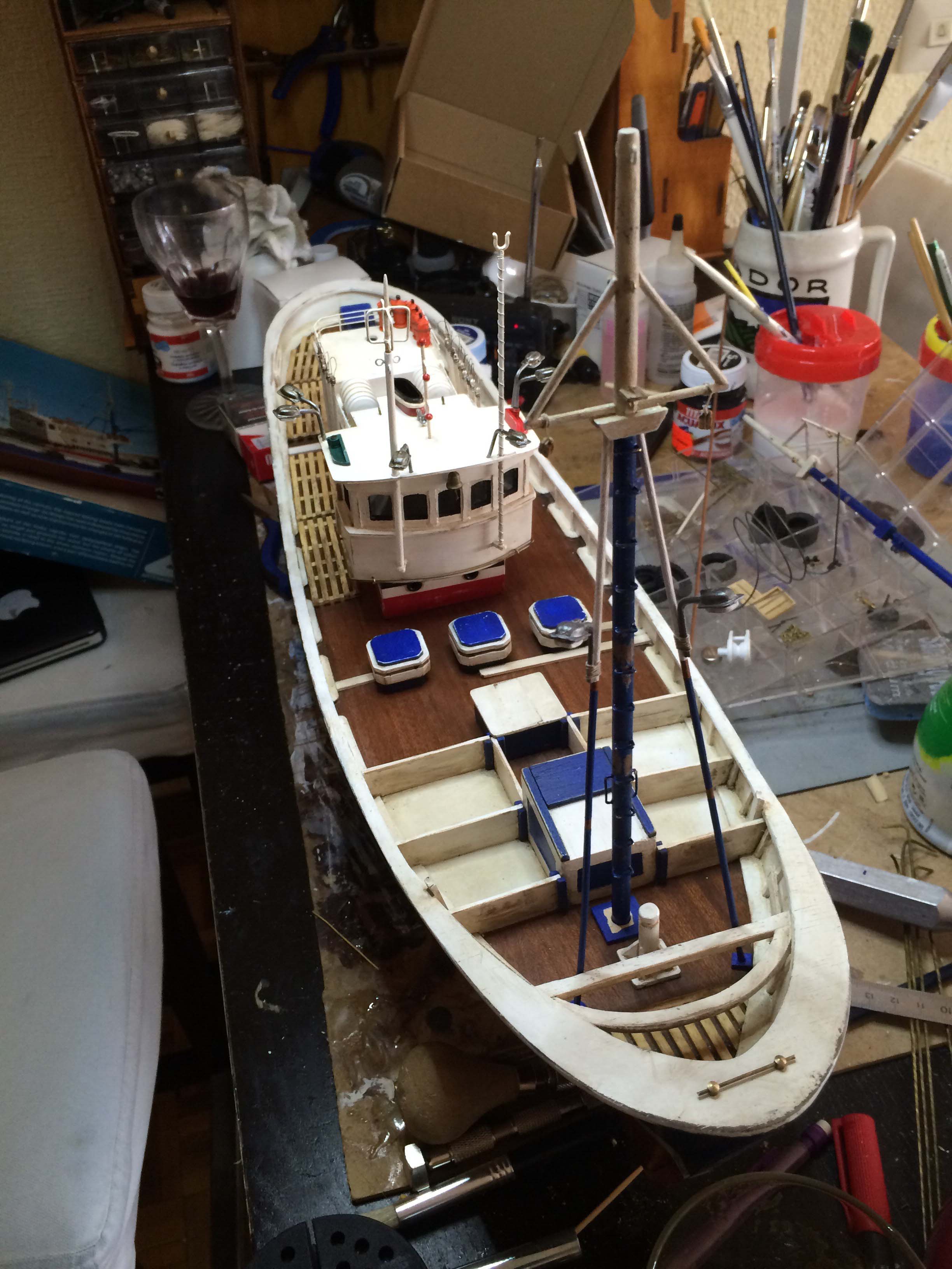

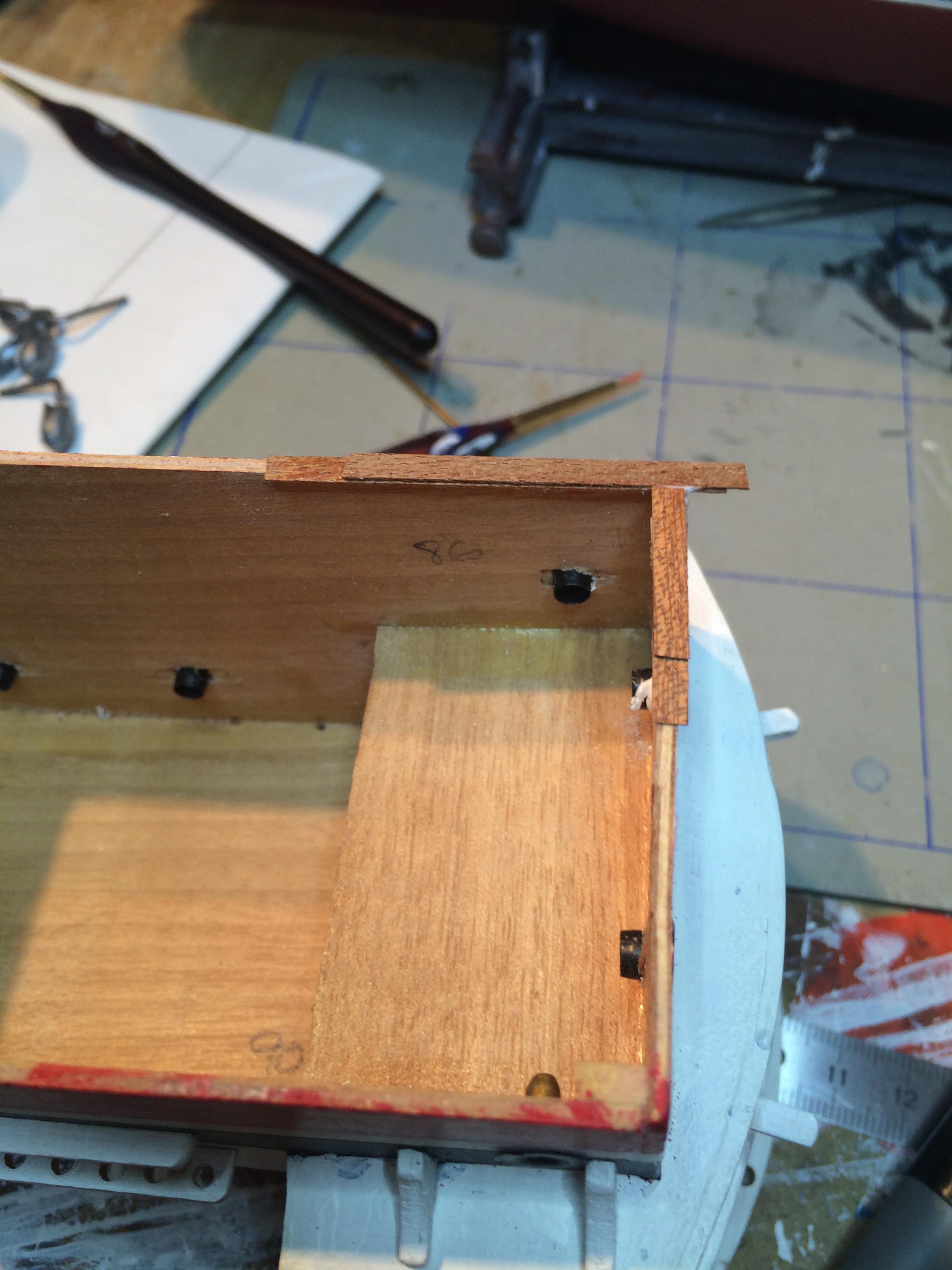

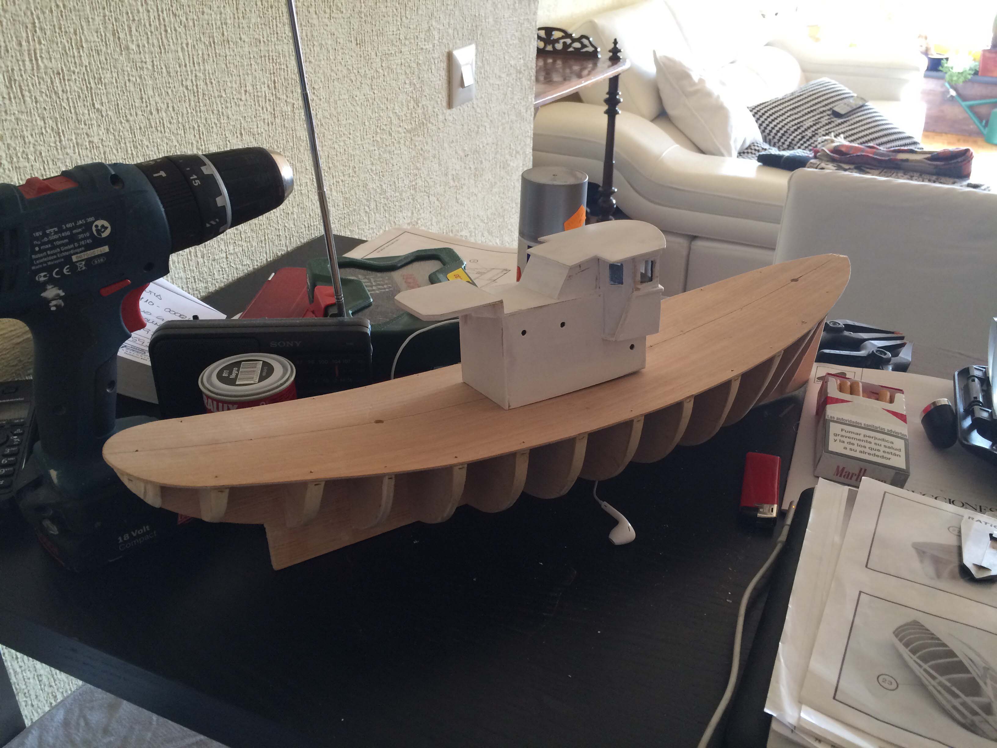

los travesaños de proa de la foto anterior deberían ir a la altura de la regala pero ya no los cambiare

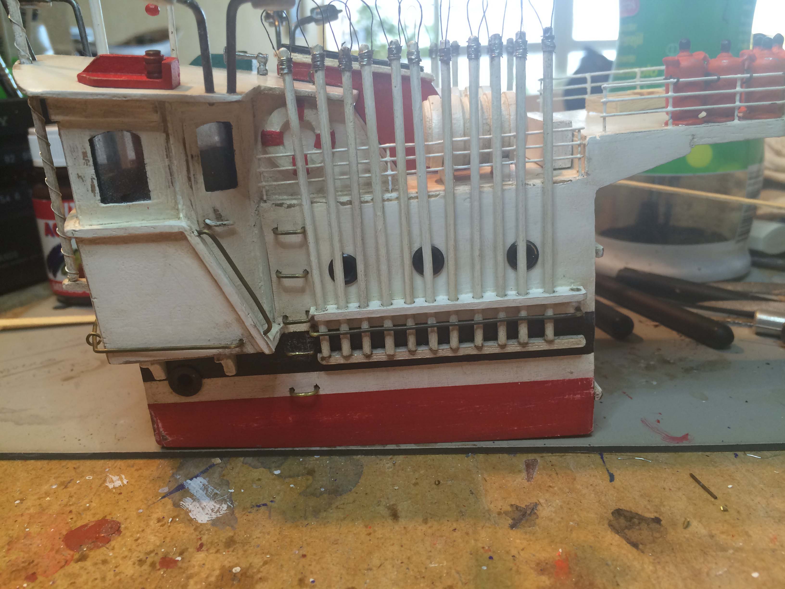

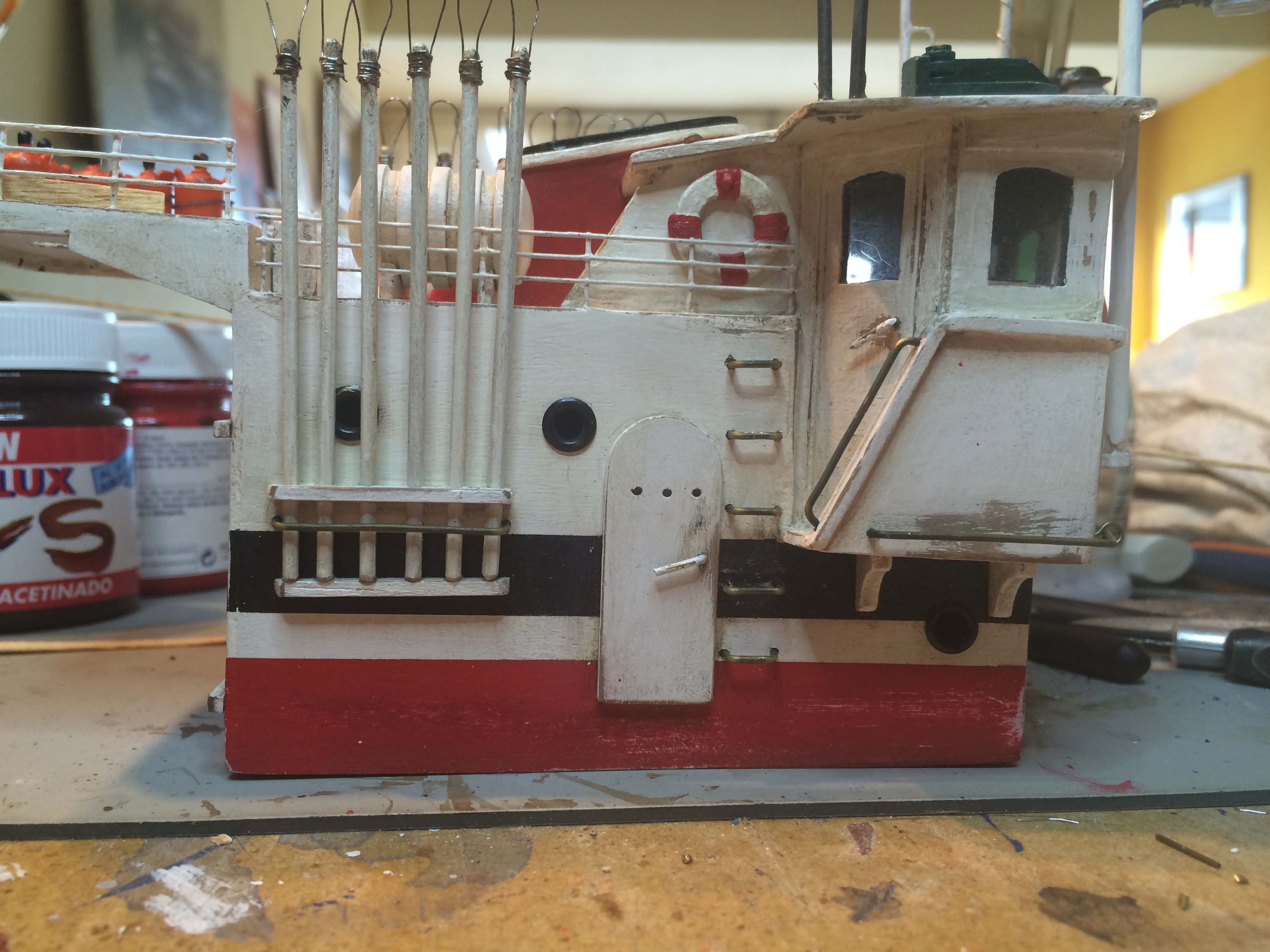

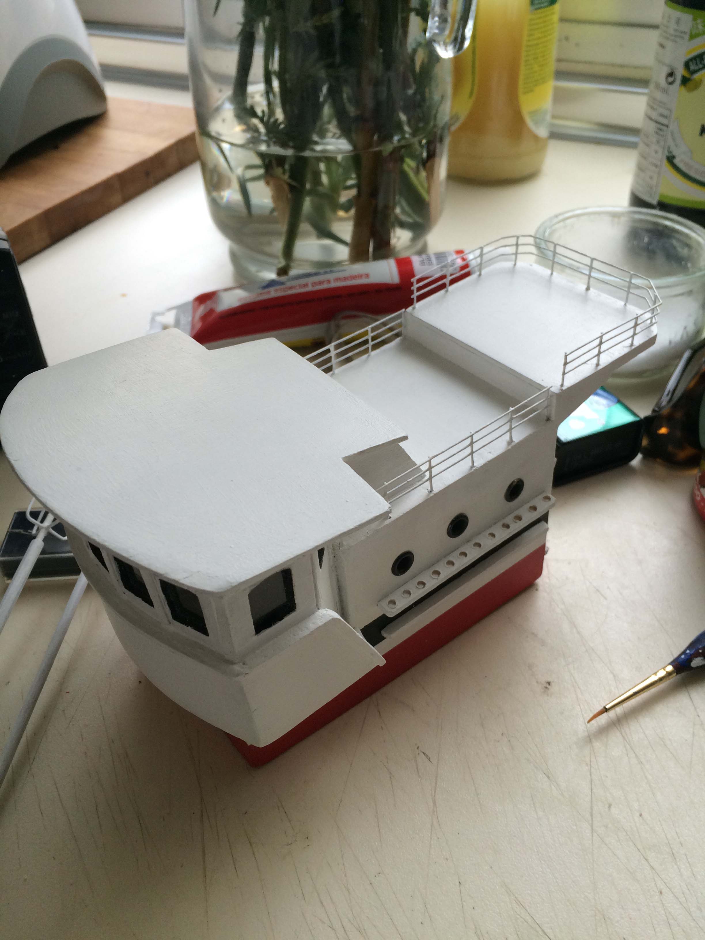

cabina medio terminada

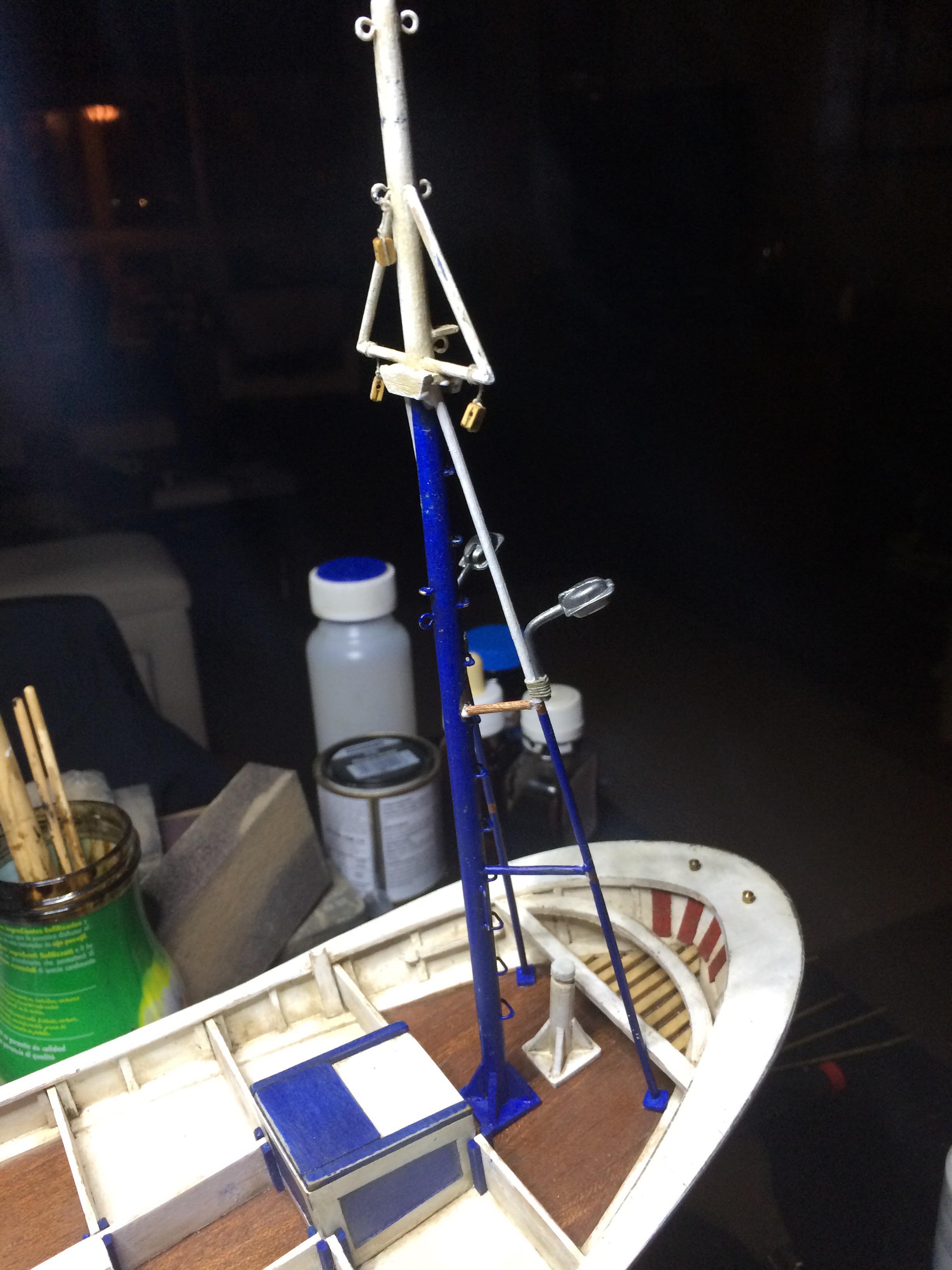

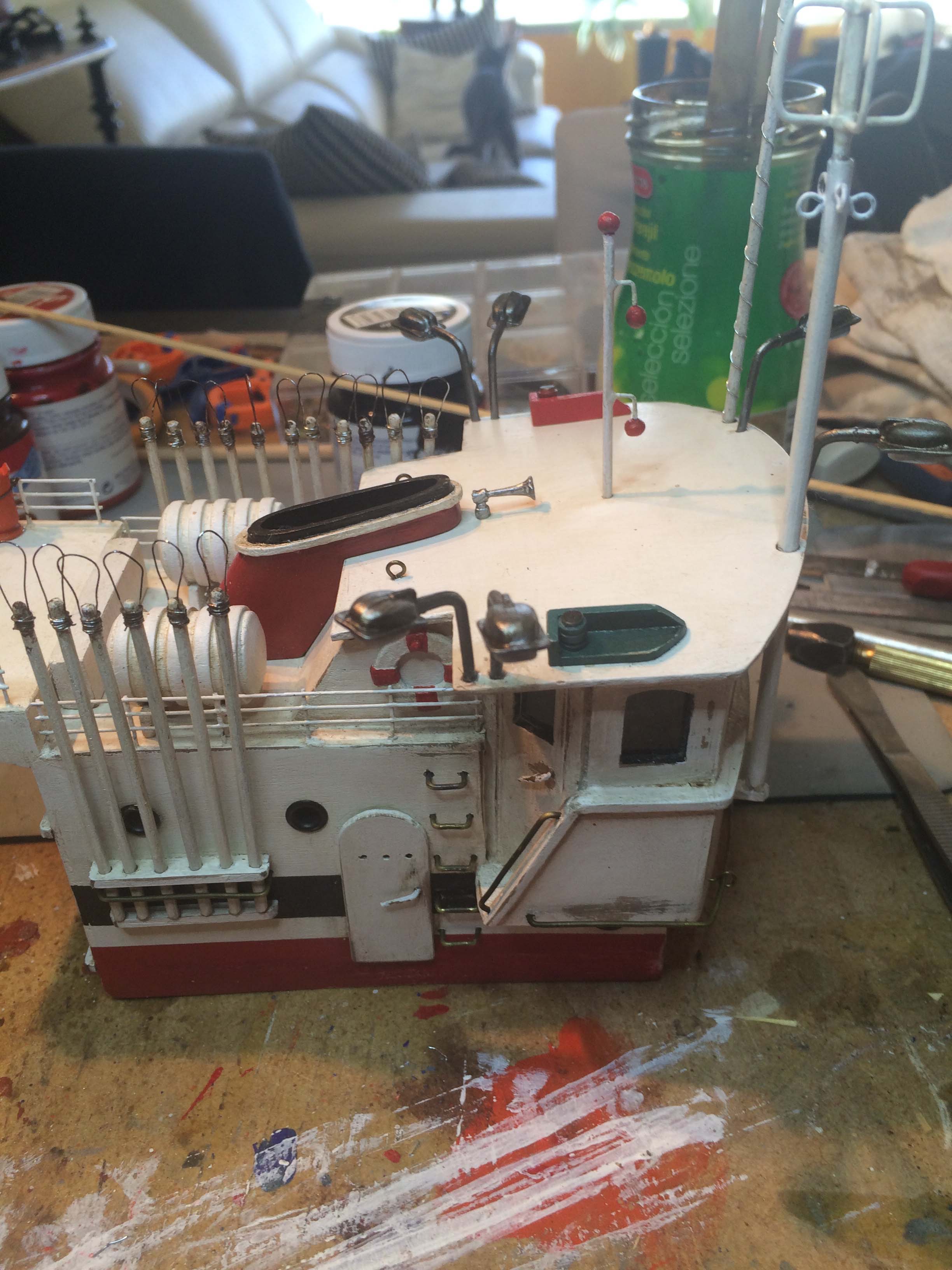

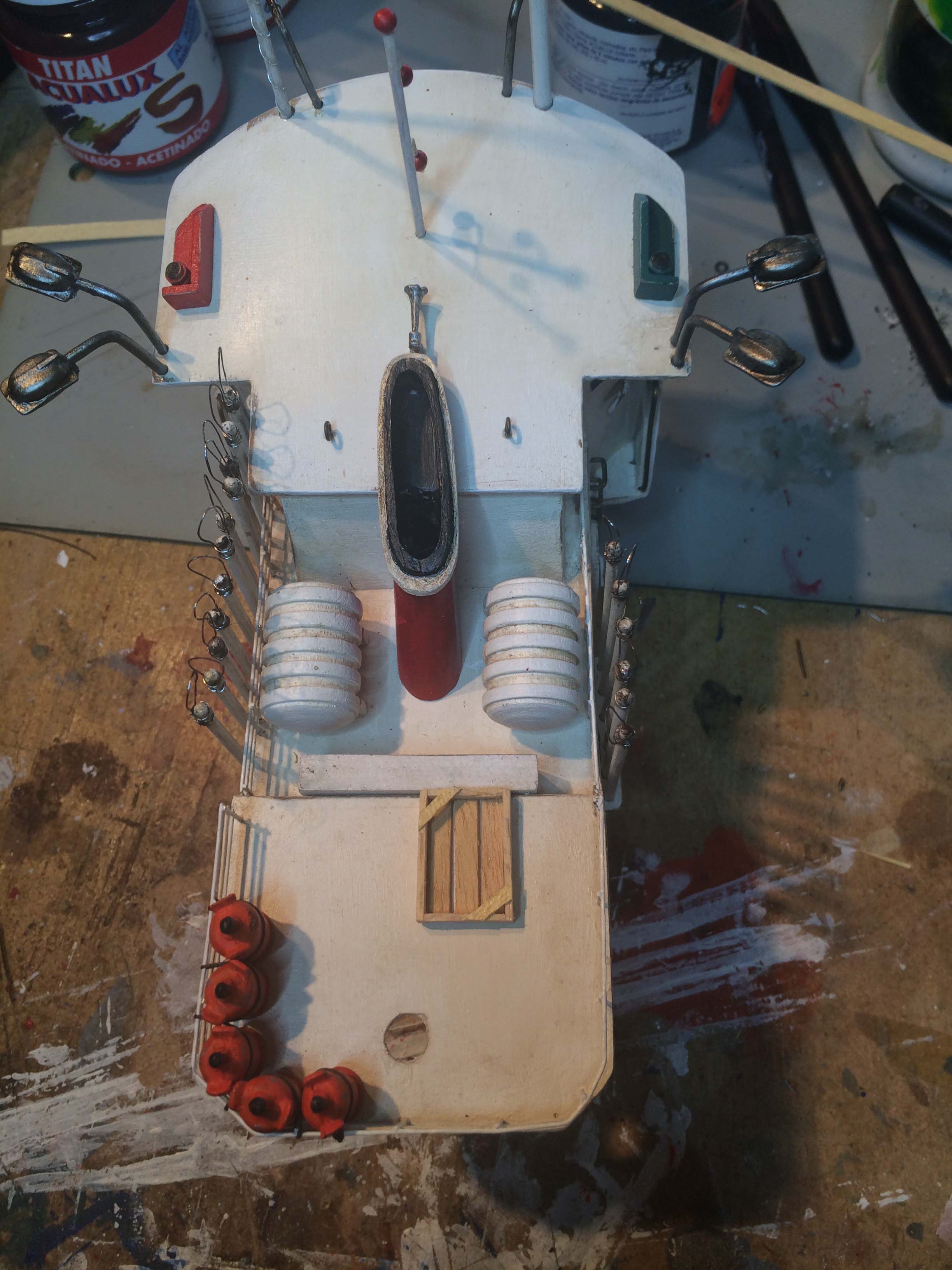

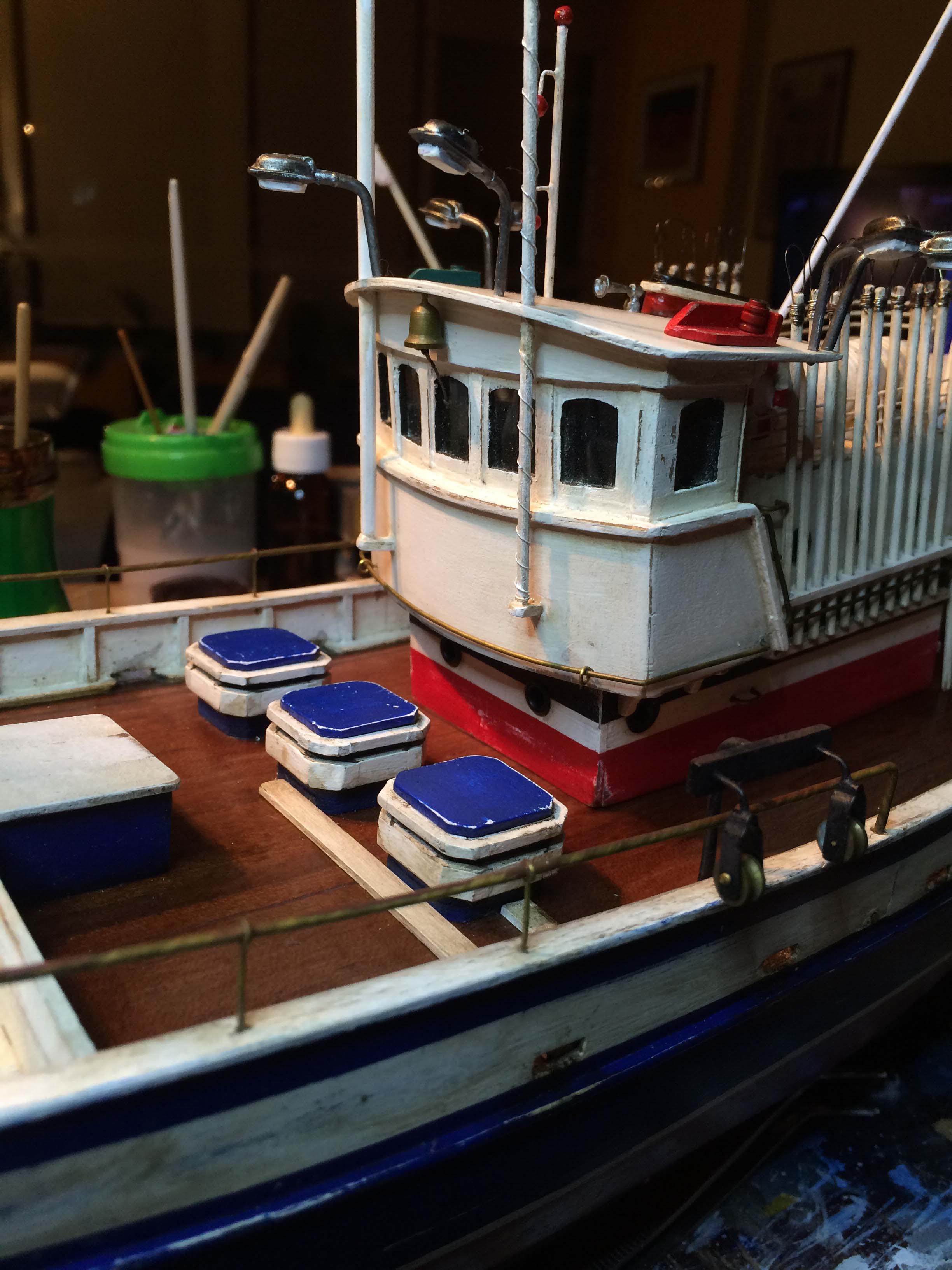

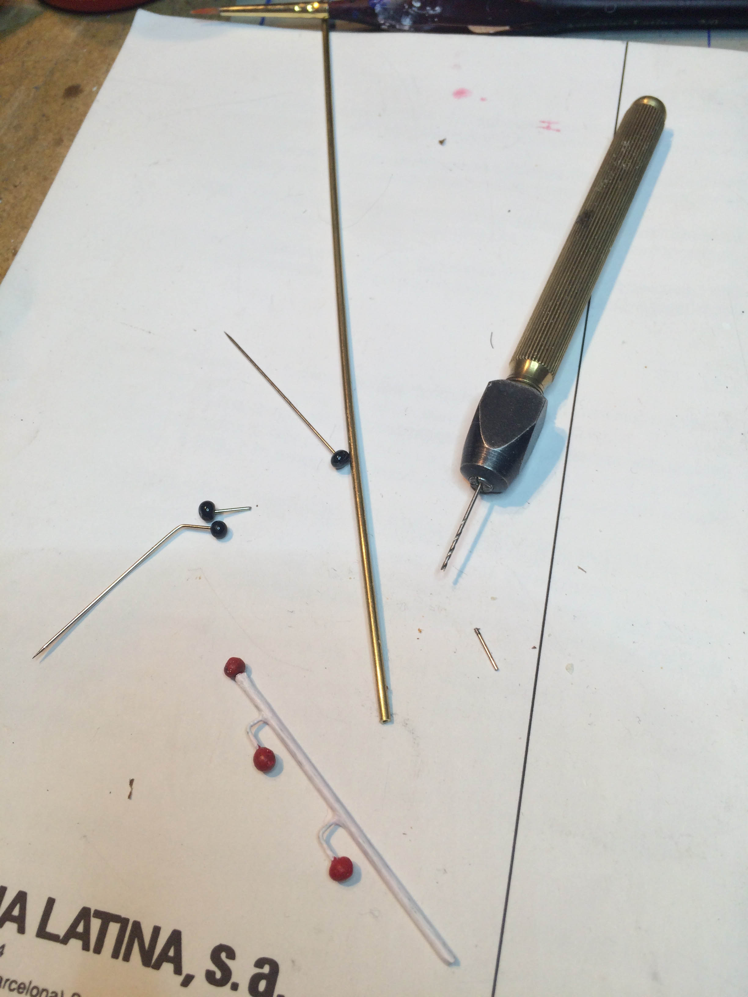

luces de pesca, unos alfileres , tubo de laton hueco y poco mas
taladro de la cabina

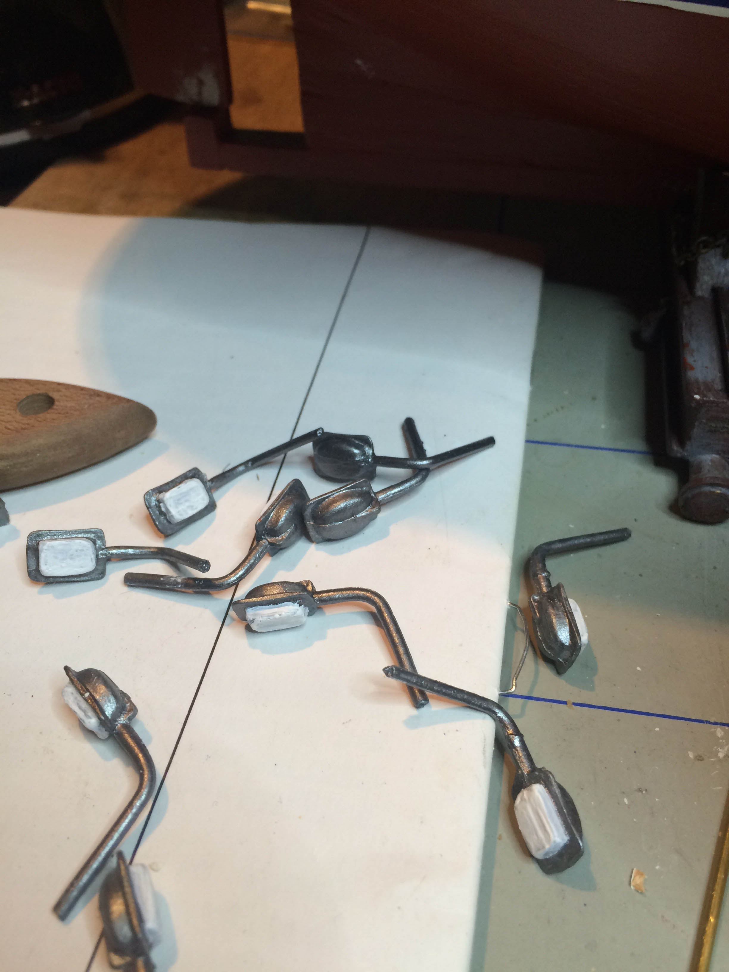

luces de trabajo, pintadas en color acero

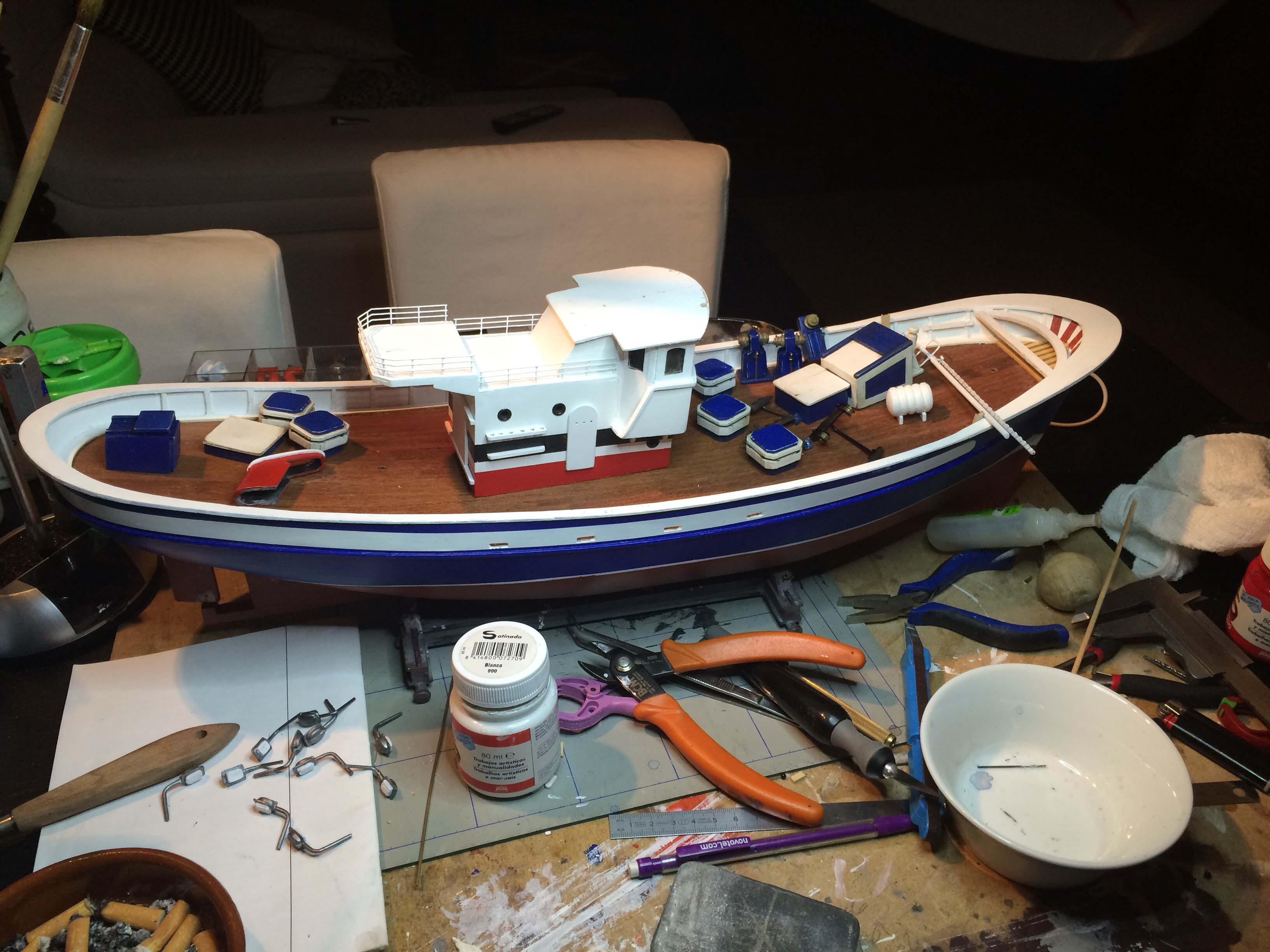

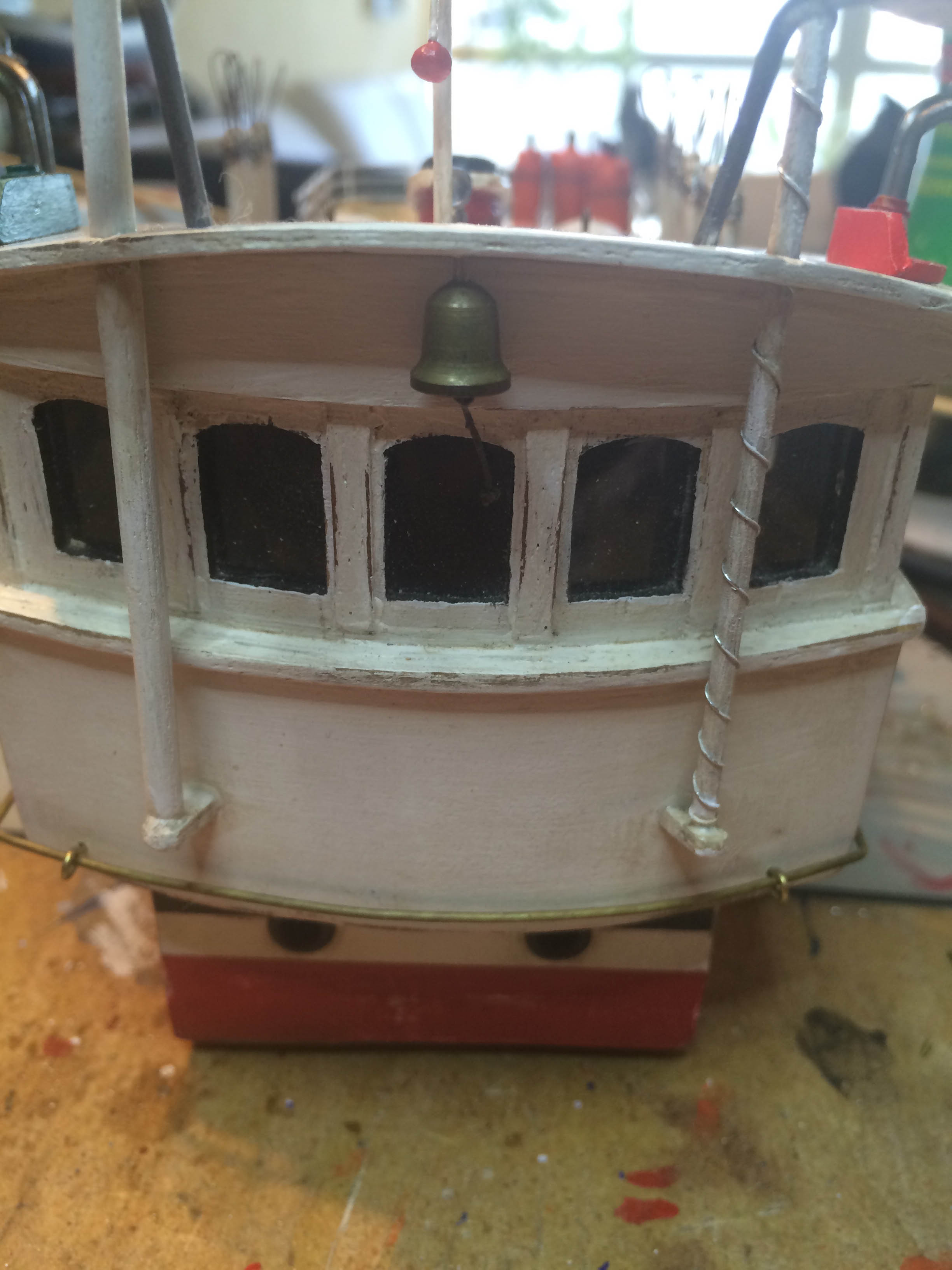

la cosa va tomando forma
calzando la cabina , estaba coja

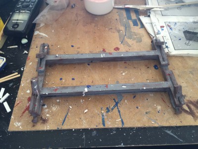

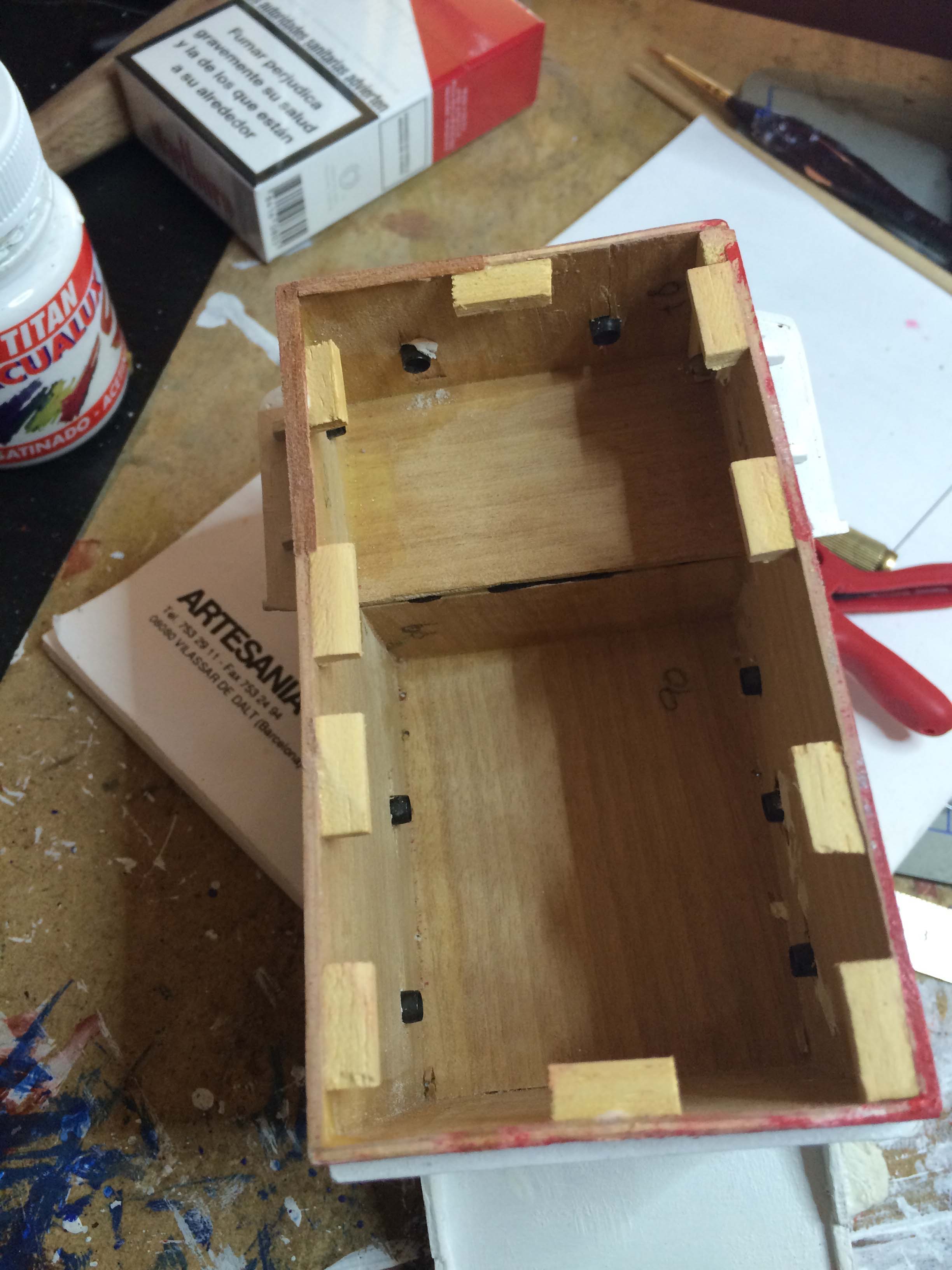

refuerzo de la cabina para poder pegarla bien

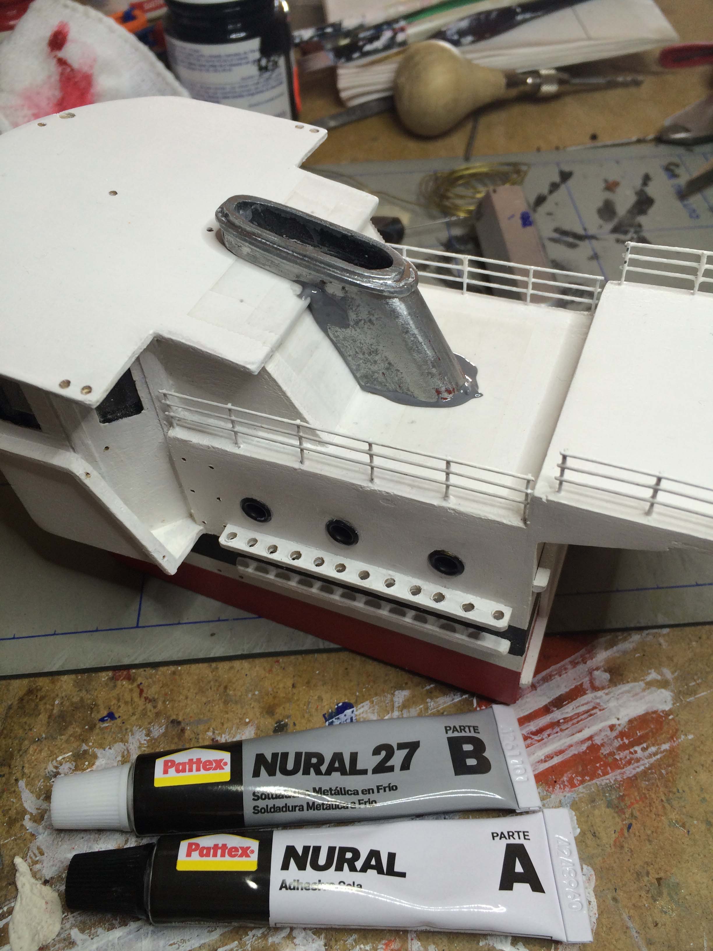

arreglo de la chimenea, celo debajo y nural 27, luego un `poco de lija y encaja sin huecos

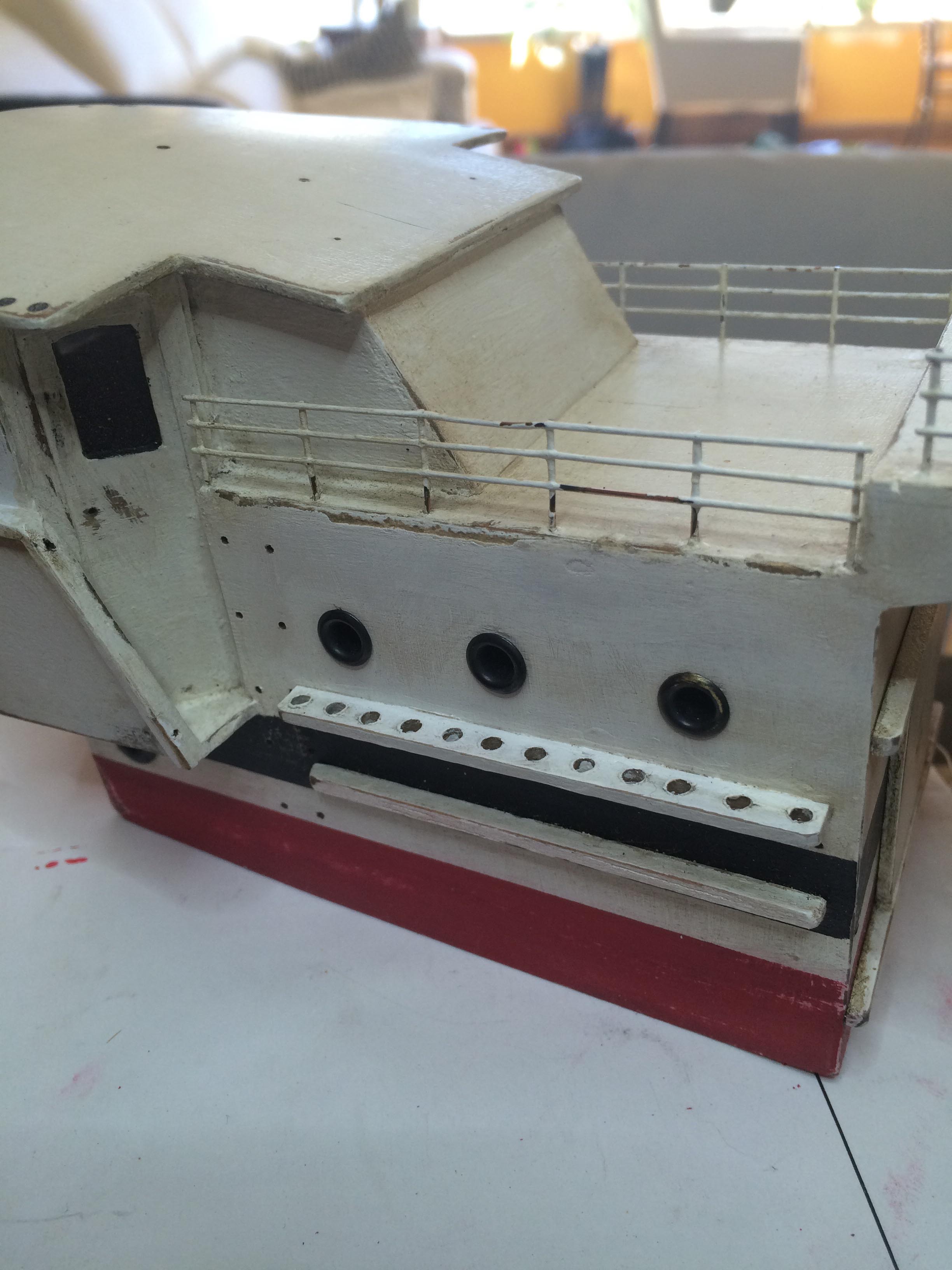

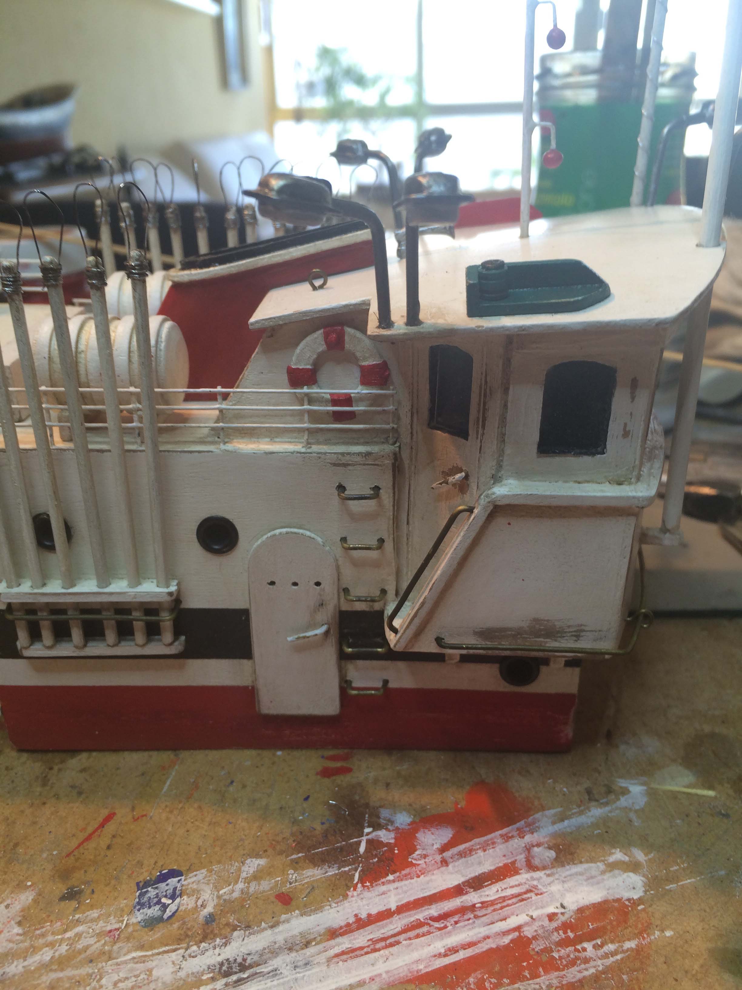

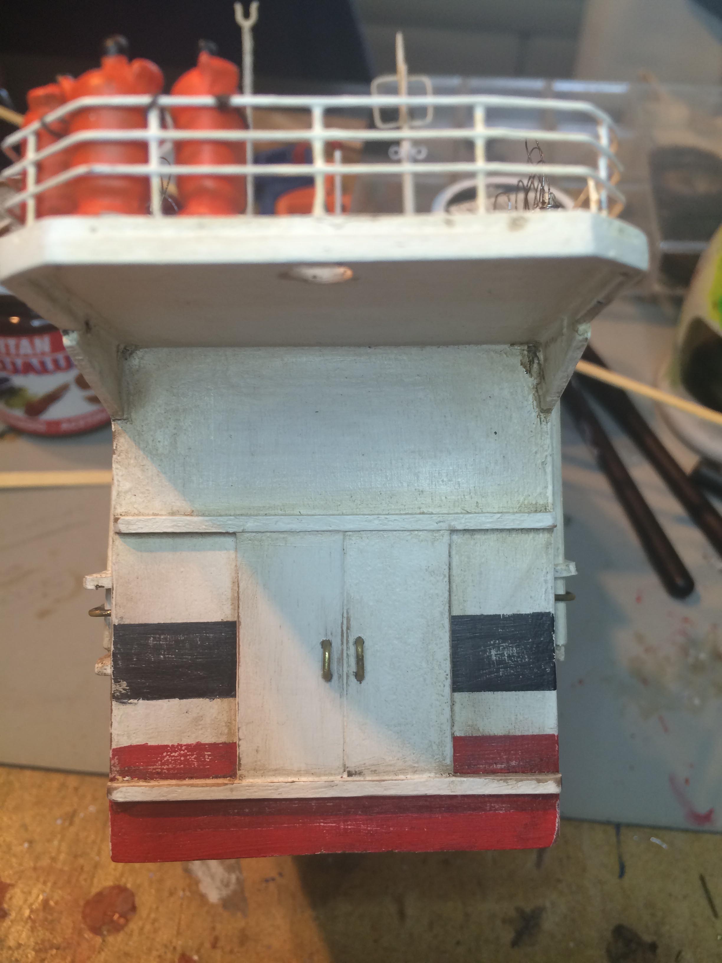

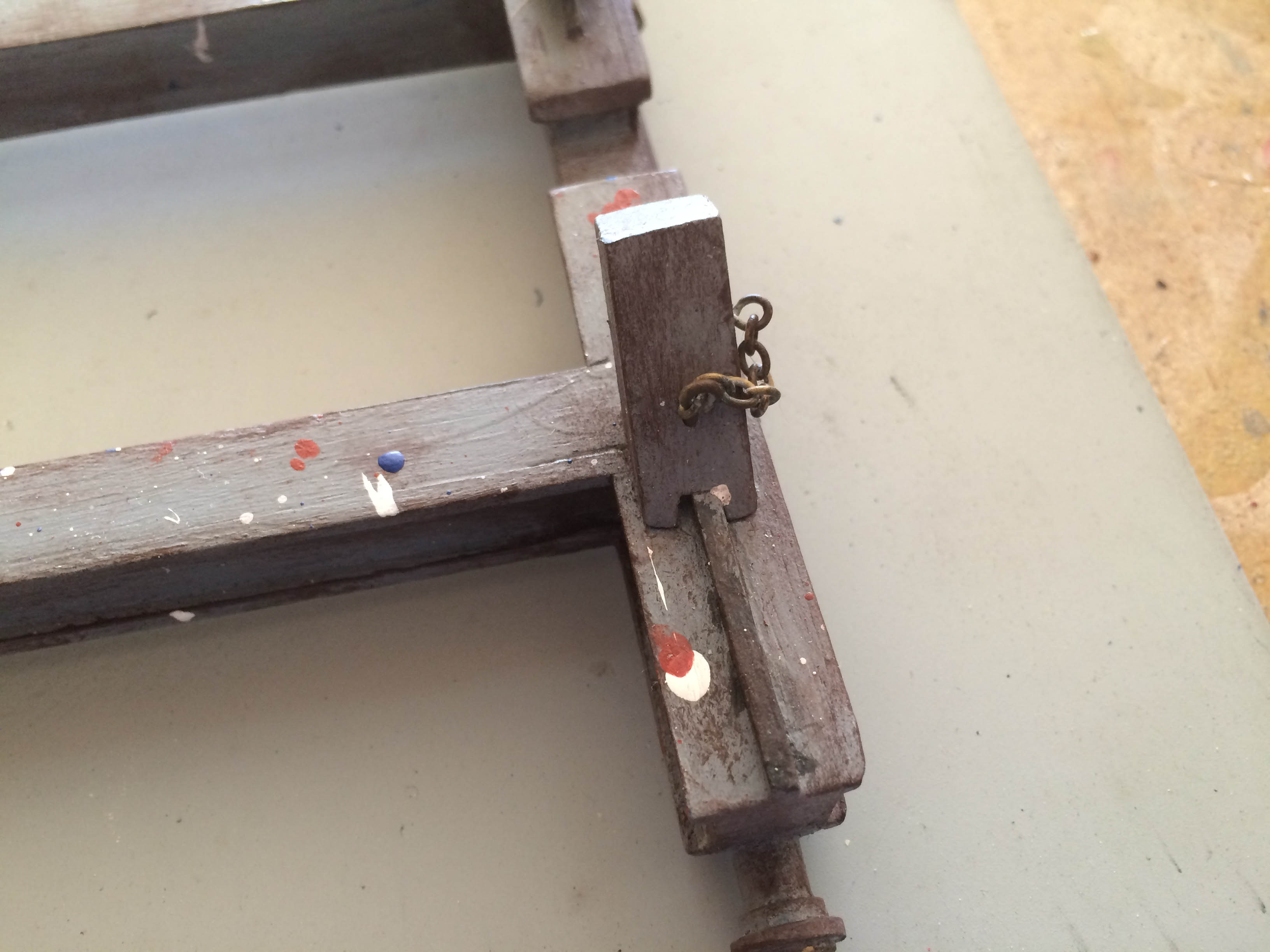

pasamos a deshacer todo el cuidado con la pintura y a envejecer
envejecido de la cabina, lija, y aguarras con betun de judea

mas fotos. se que el envejecido es una opción personal, a mi me gusta pero entiendo que uchos de vosotros prefiráis un barco nuevo...son opciones.

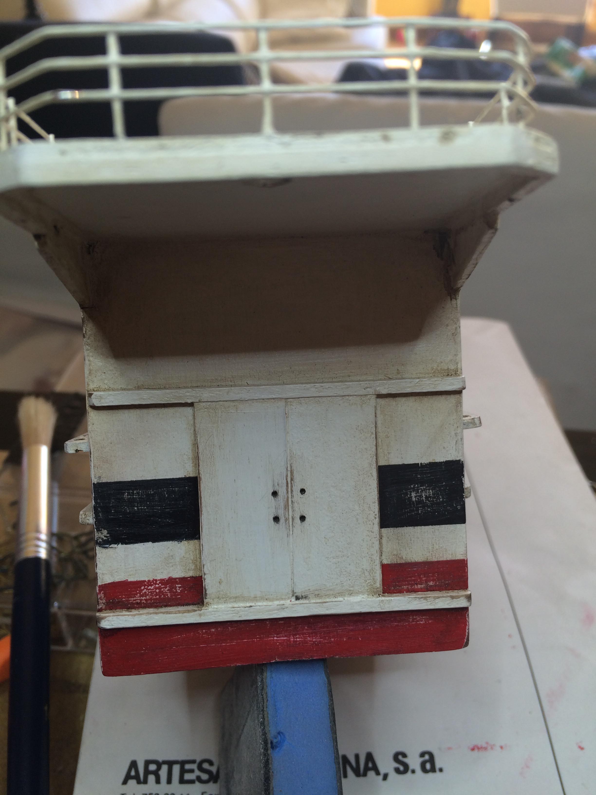

cabina acabada

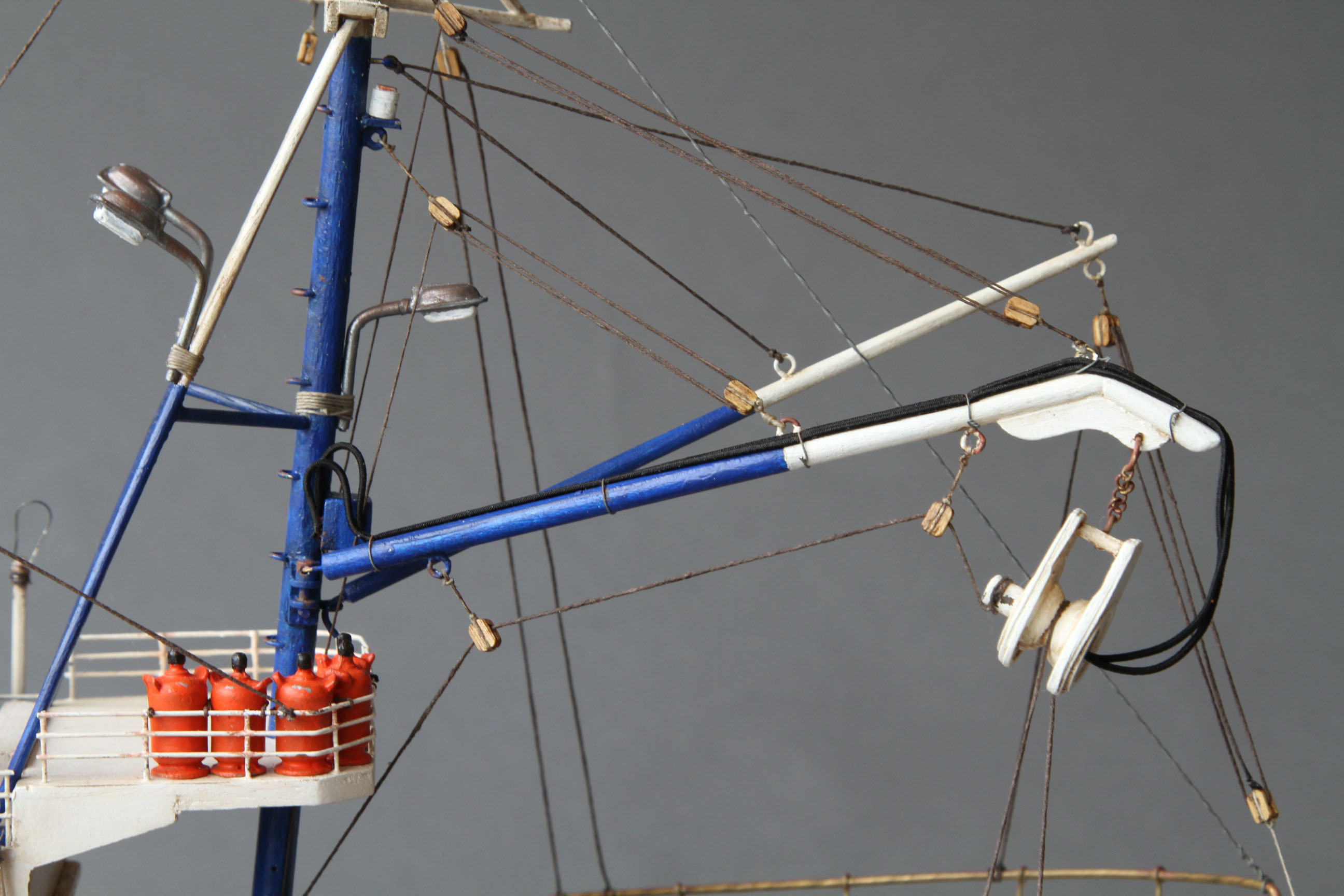

sigo montando y envejeciendo el Carmen. Cuando lo acabe mandare fotos con mejor calidad, saludos

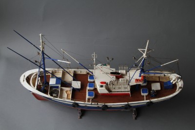

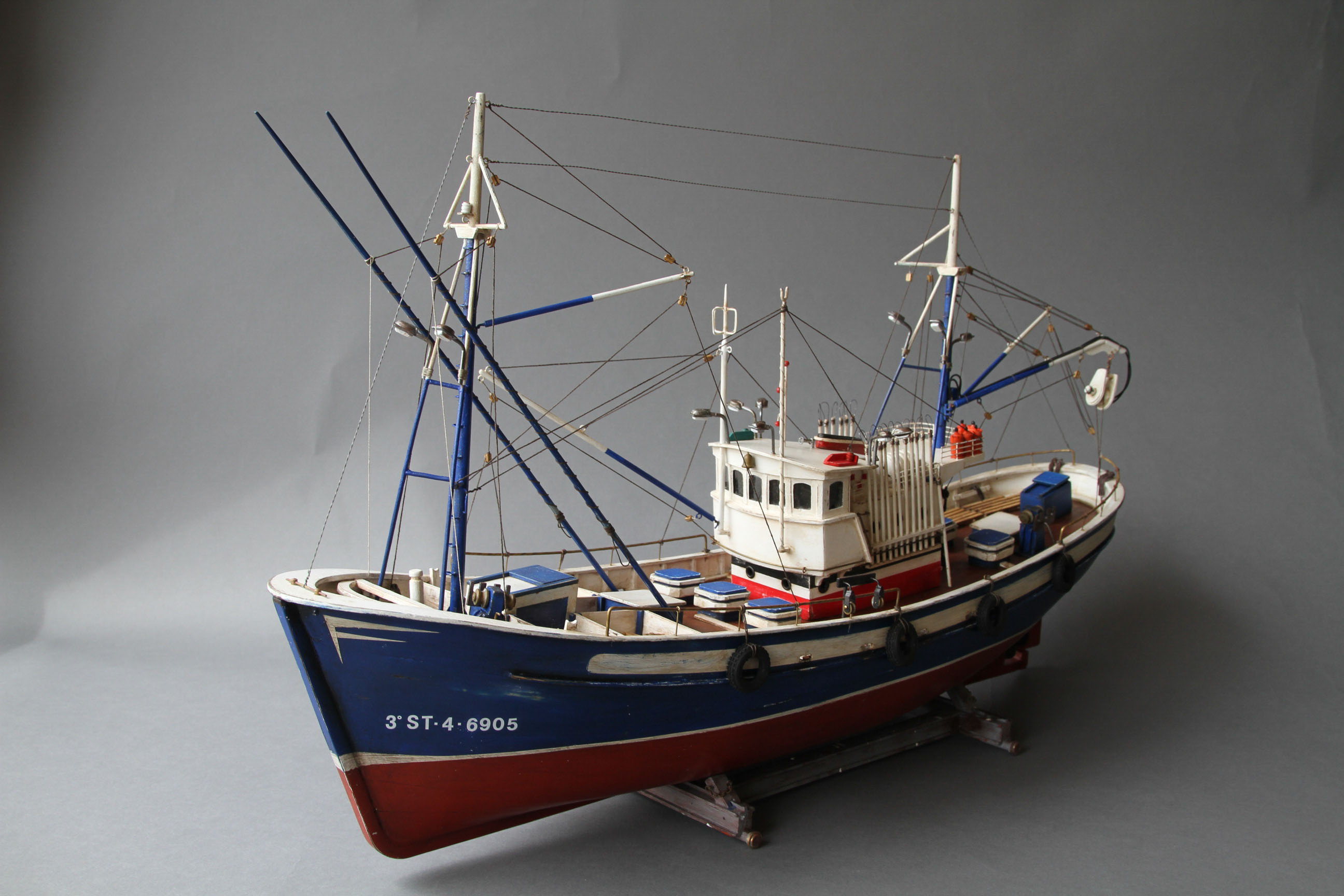

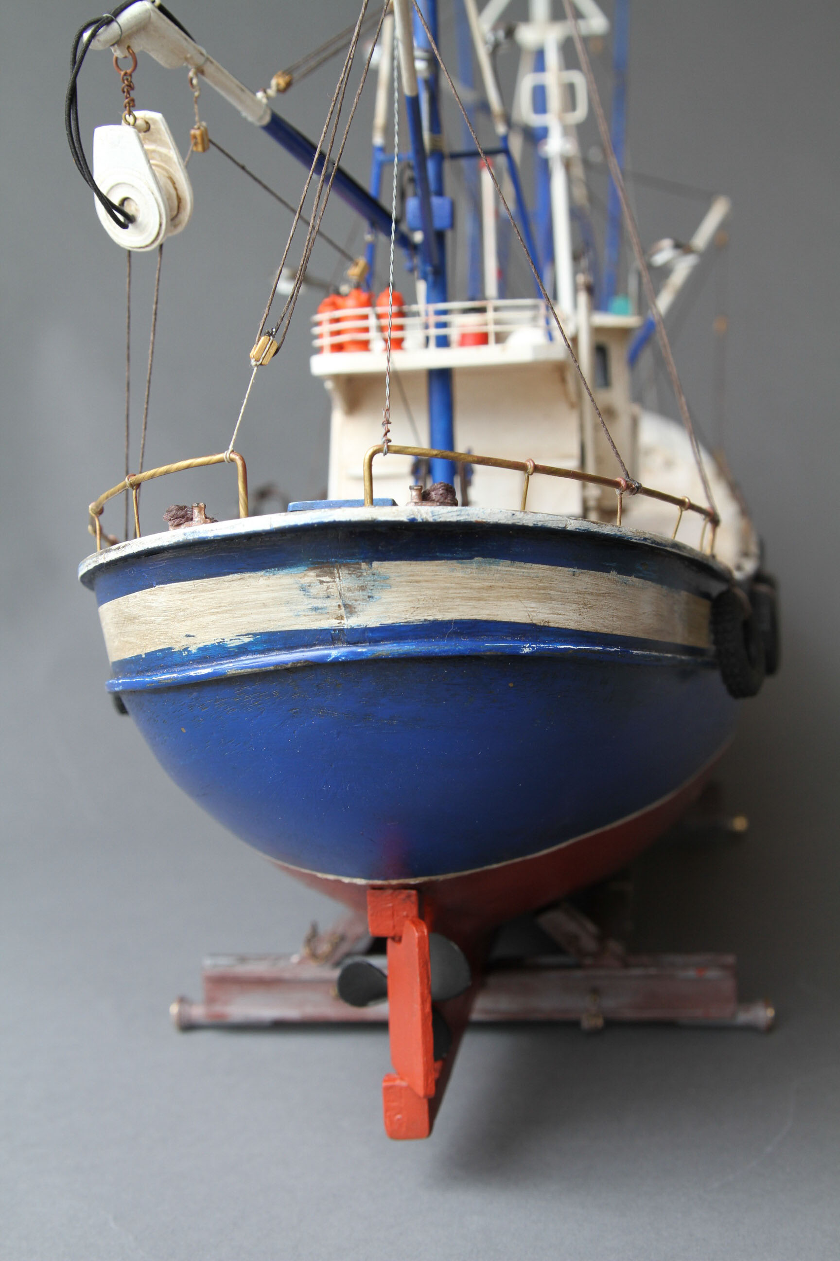

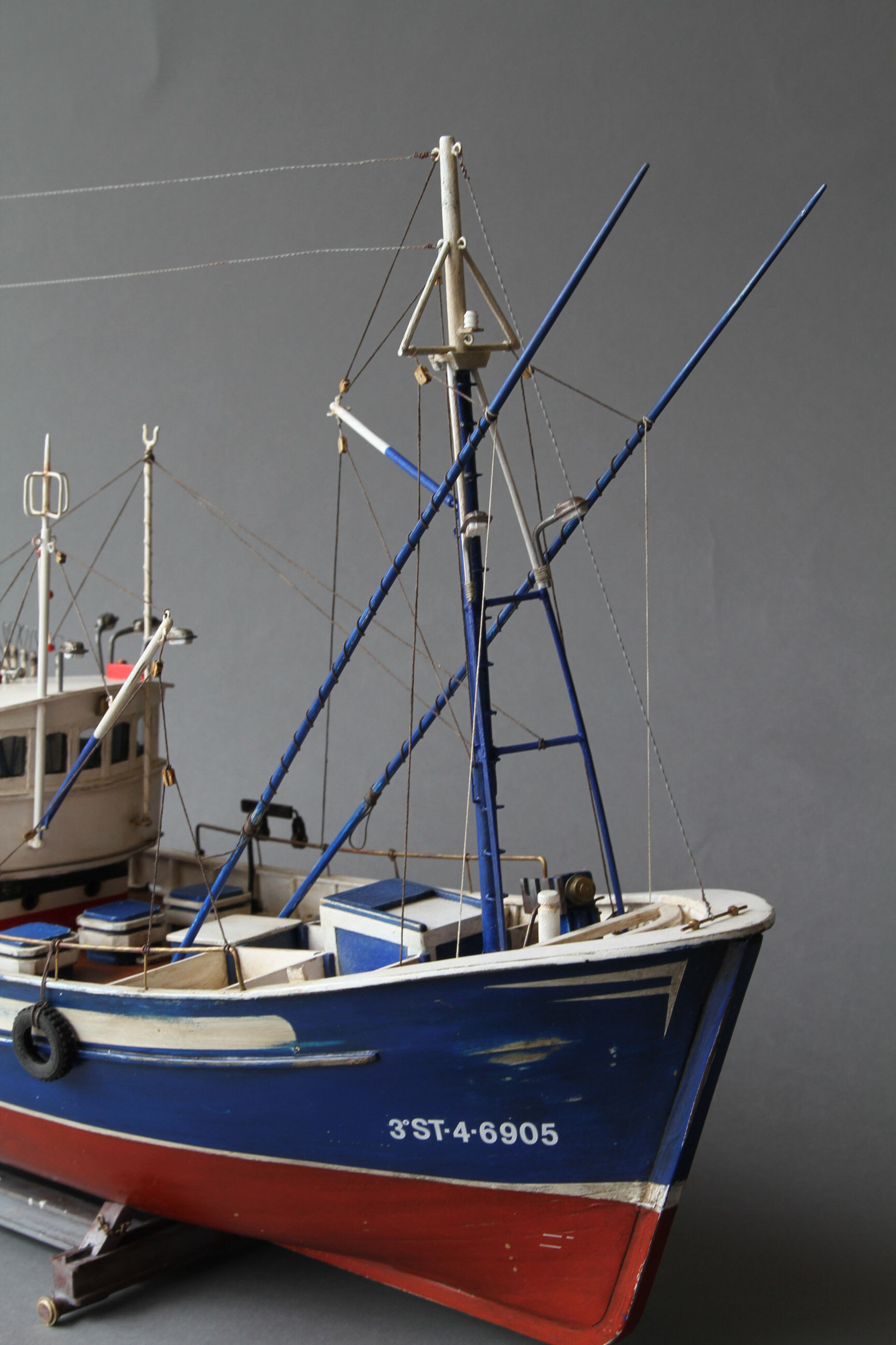

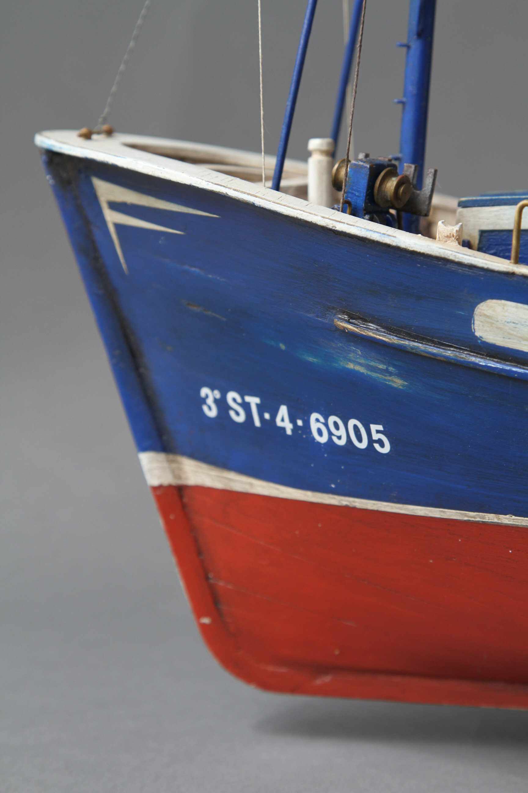

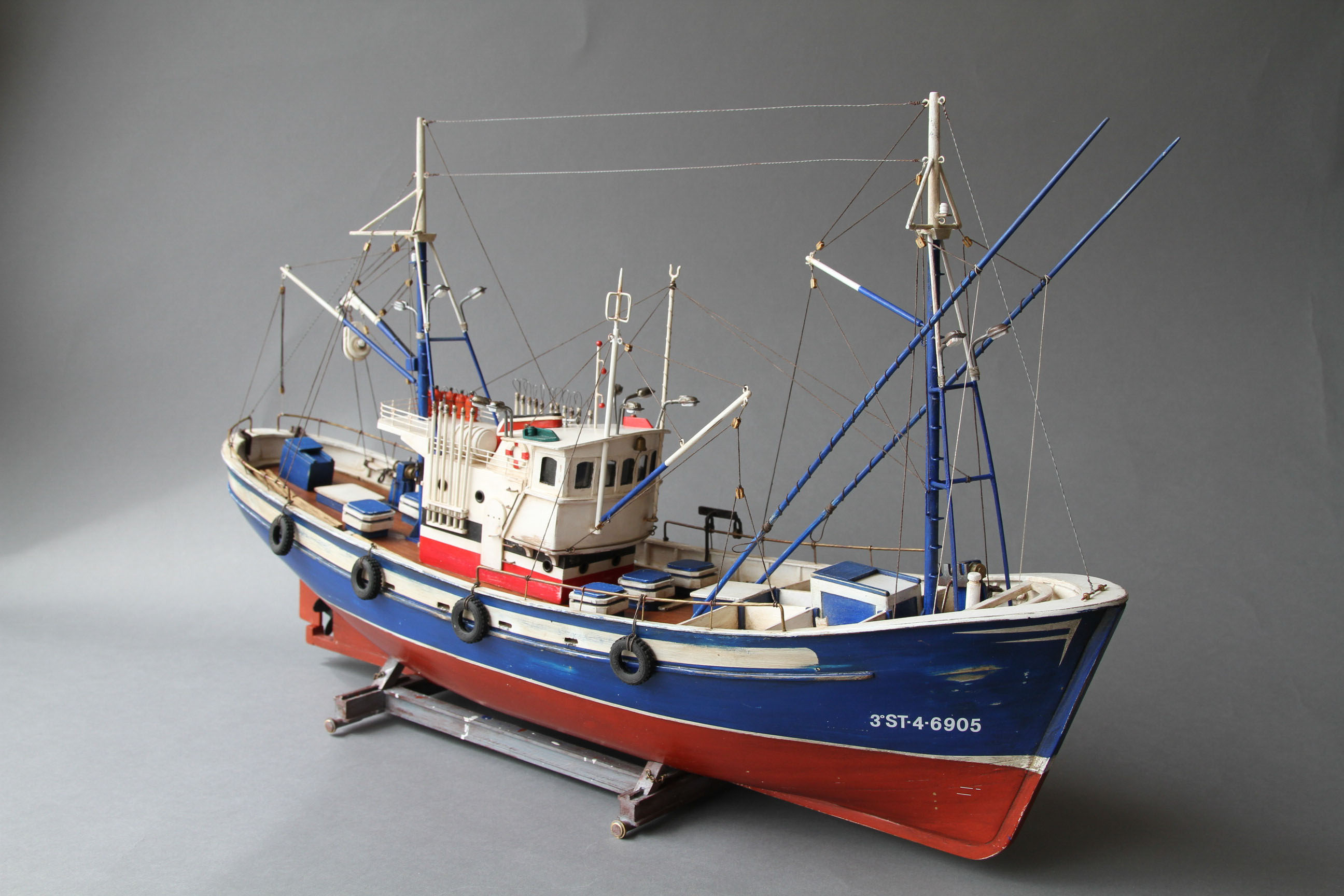

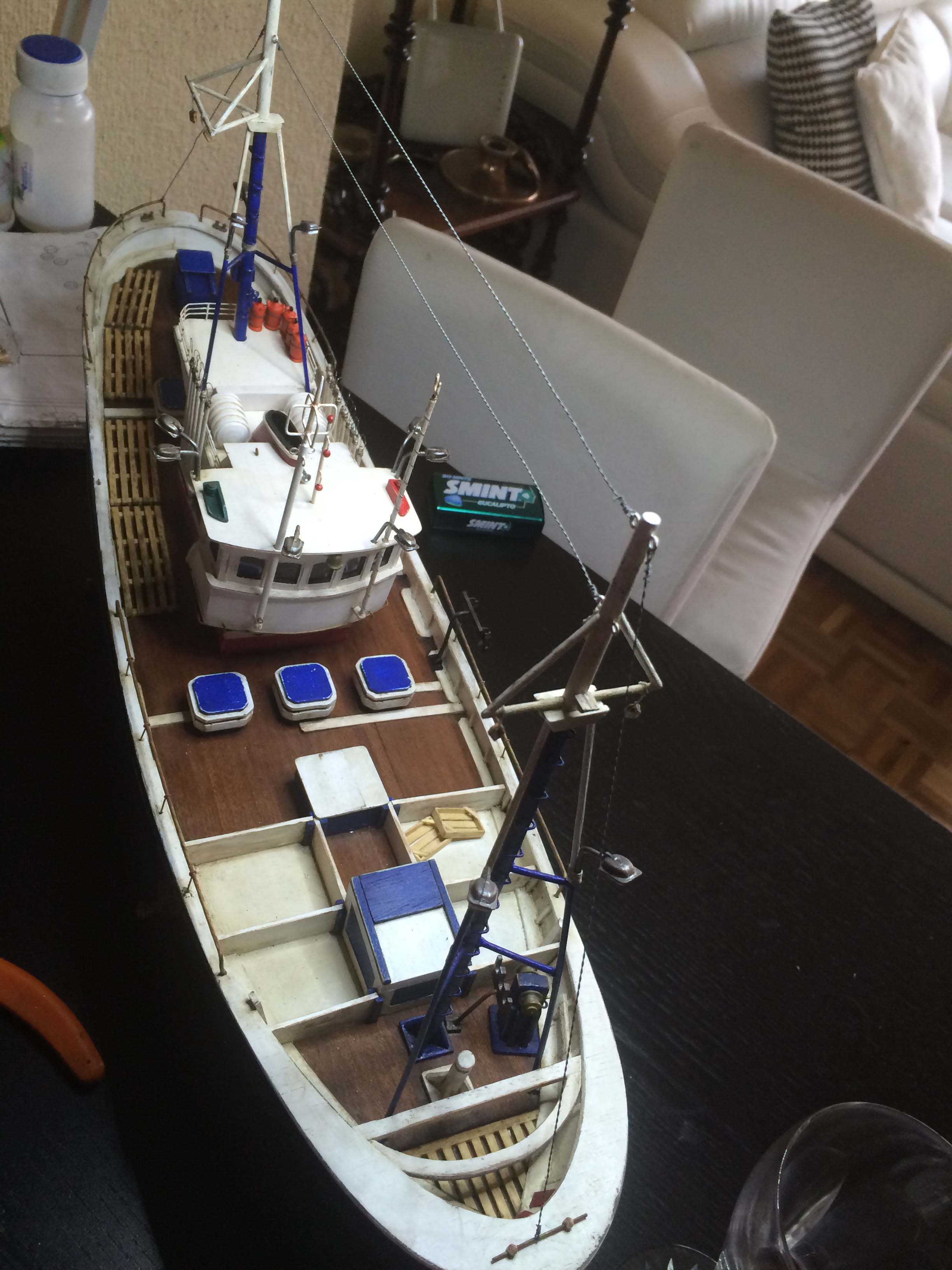

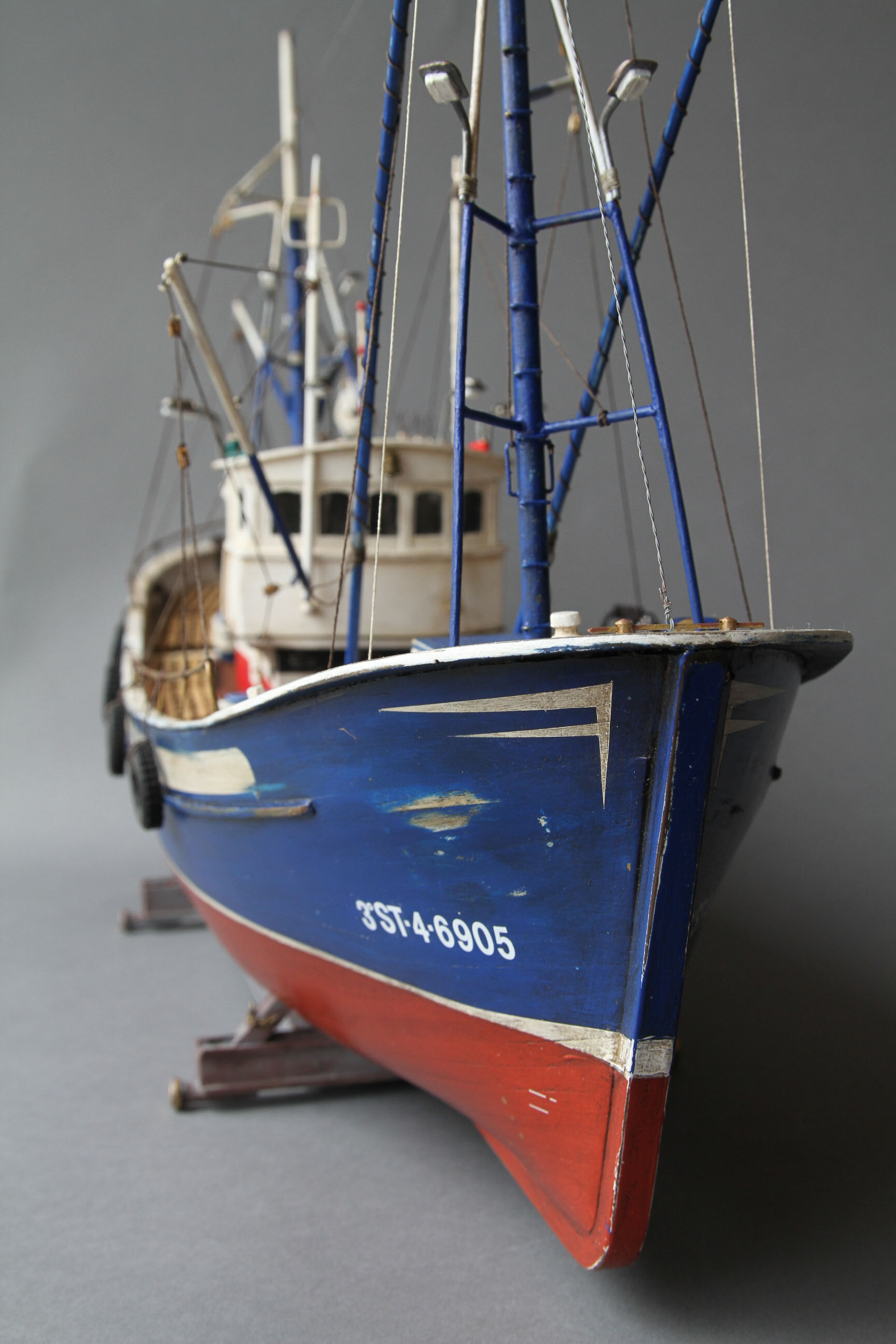

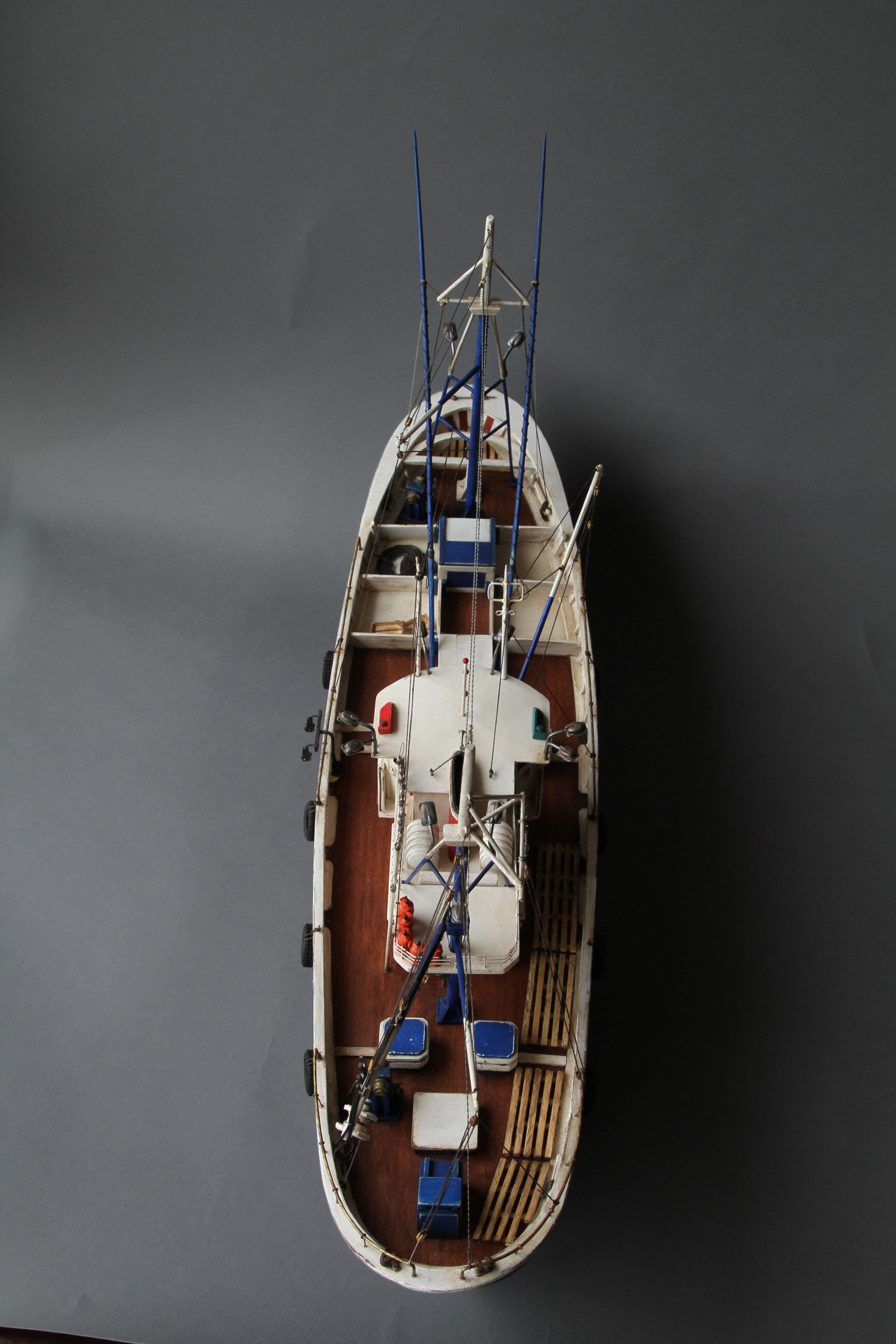

Re: construcción pesquero Carmen II de A.Latina TERMINADO!!!
Mensaje por gonso320 »

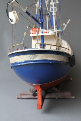

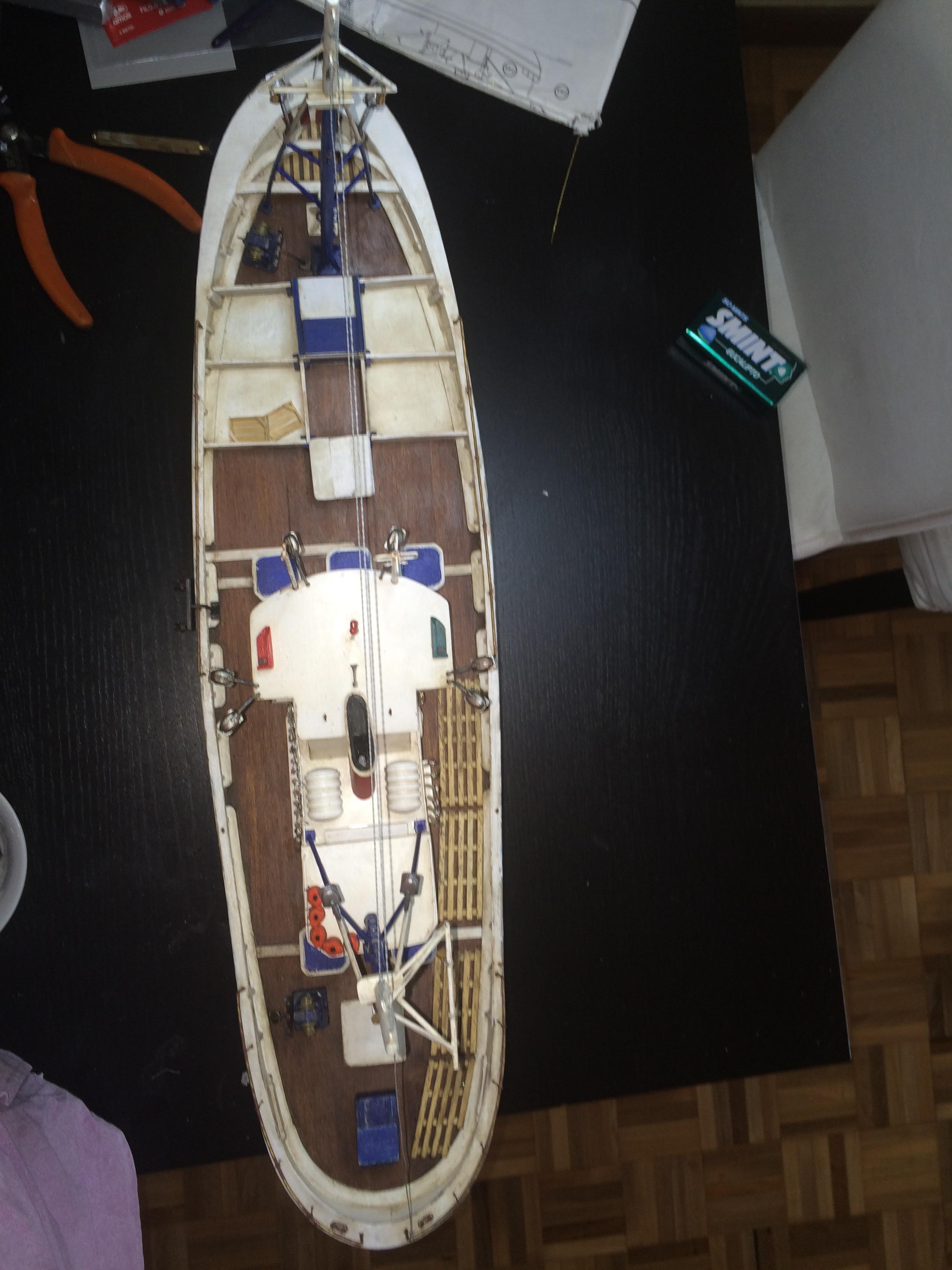

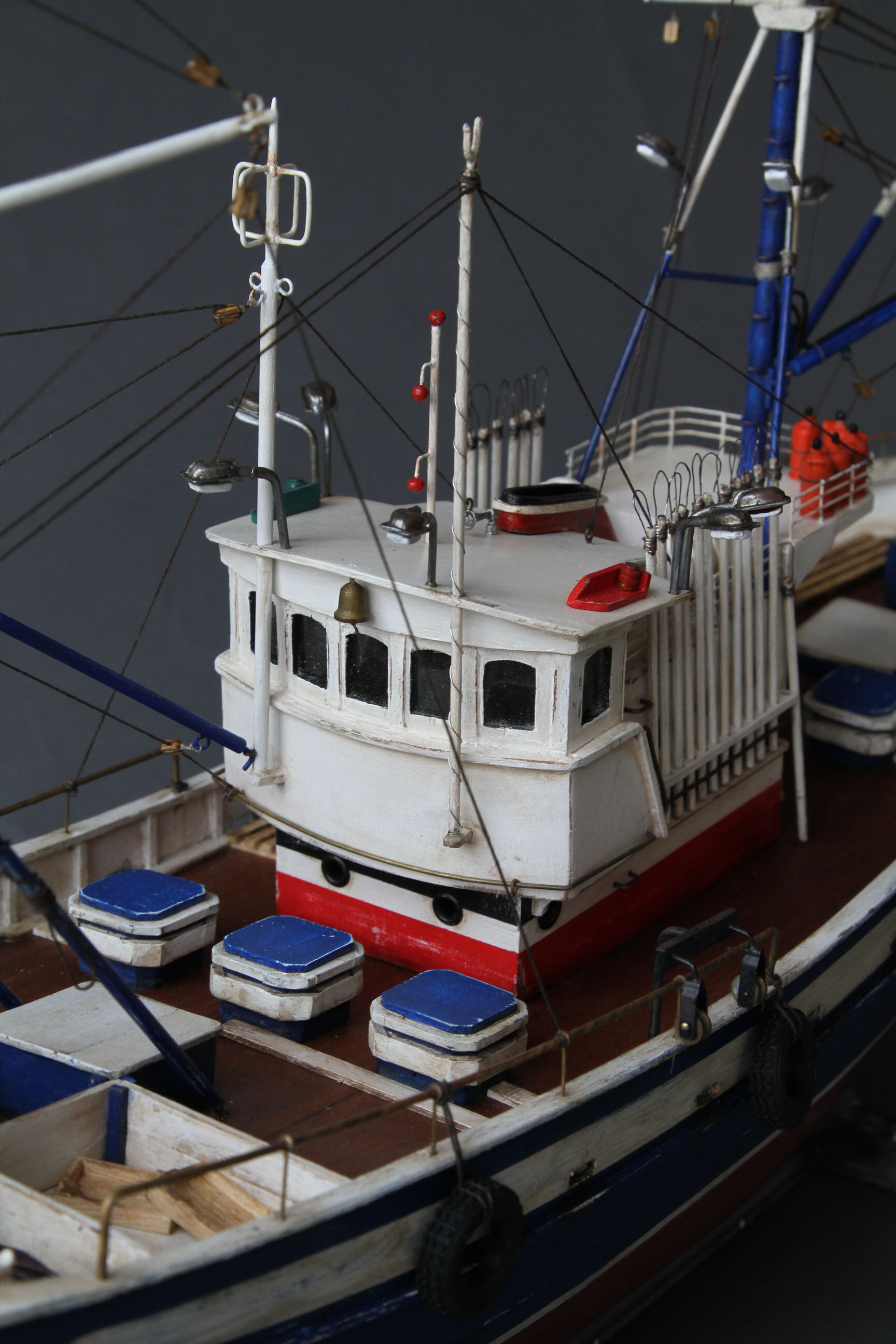

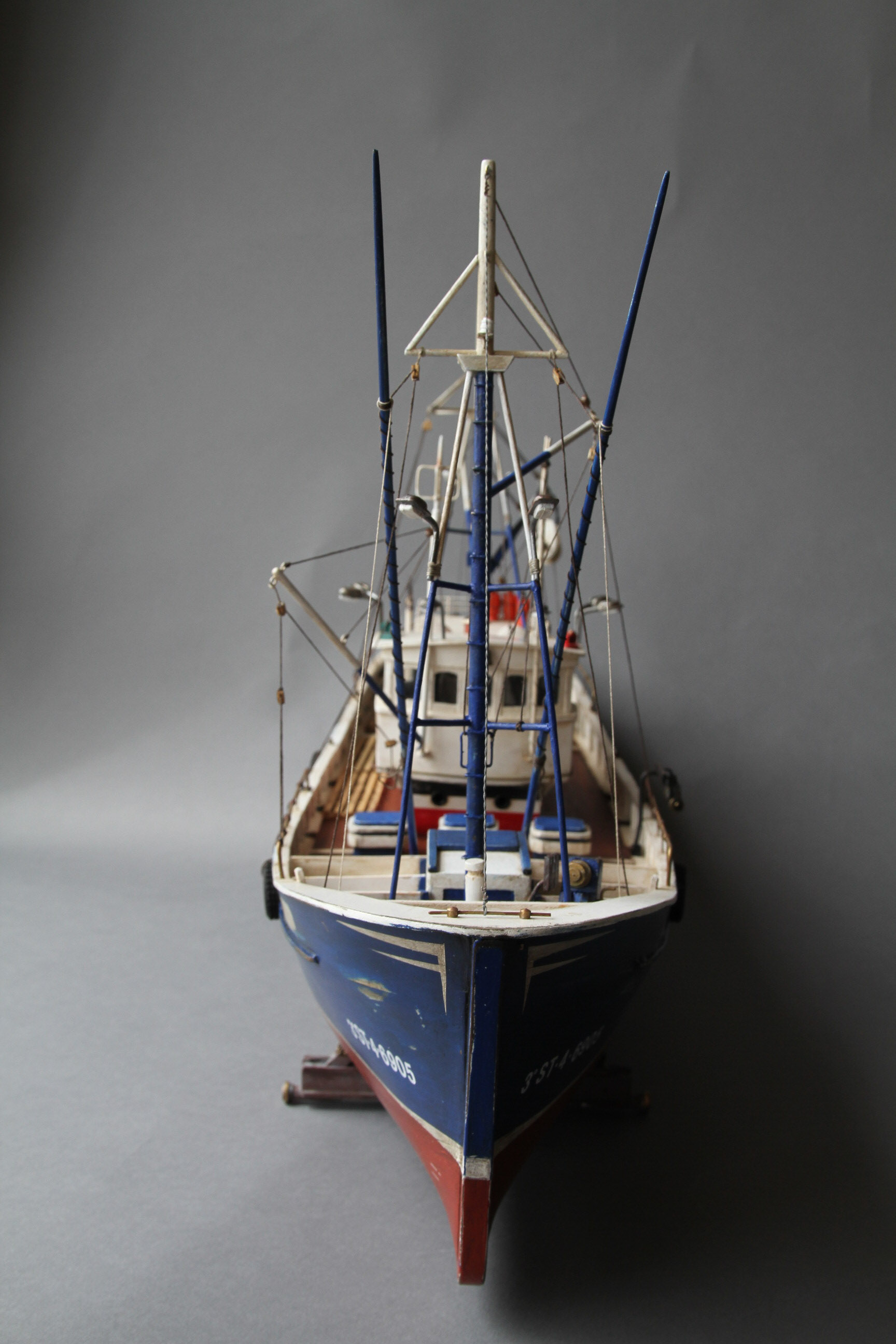

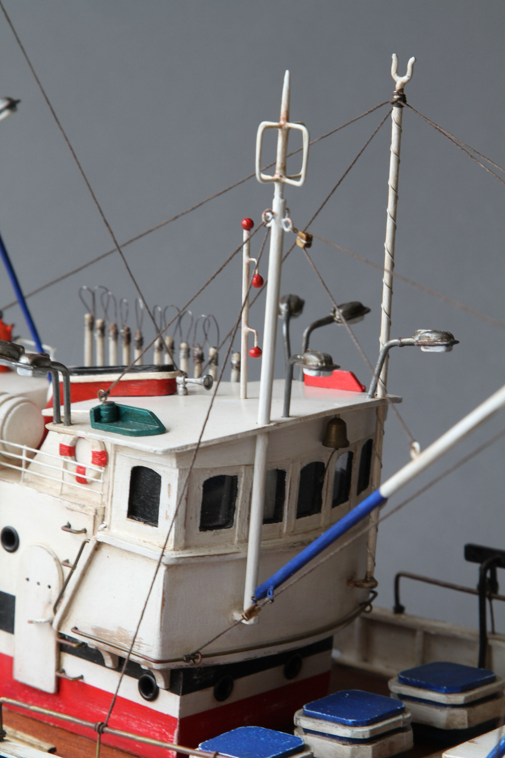

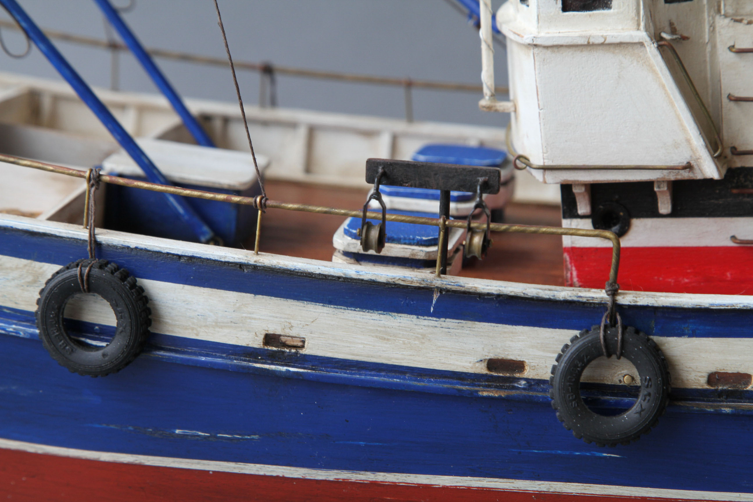

Por fin el pesquero a llegado a puerto.No es comparable a las cosas que se ven por aquí , pero bueno es mi interpretación del Carmen II de Artesania Latina.
Agradeceria opiniones, consejos, sugerencias y criticas.
Saludos Antonio
jesusja
Mensajes: 297
Ubicación: bilbao
Mensaje por jesusja »
pues a mí me ha gustado... detalles como el cable que une los dos palos y sobre todo el envejecimiento, muy logrado.
un saludo
jesusjabier

Miguel Castañeda
Mensajes: 21
Registrado: Vie Mar 23, 2012 6:49 pm
Ubicación: La Pobla de Mafumet Tarragona
Mensaje por Miguel Castañeda »

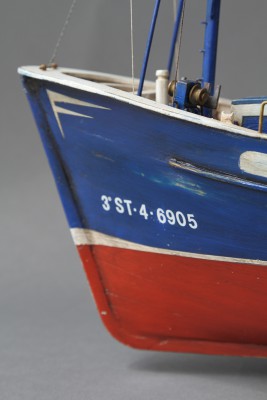

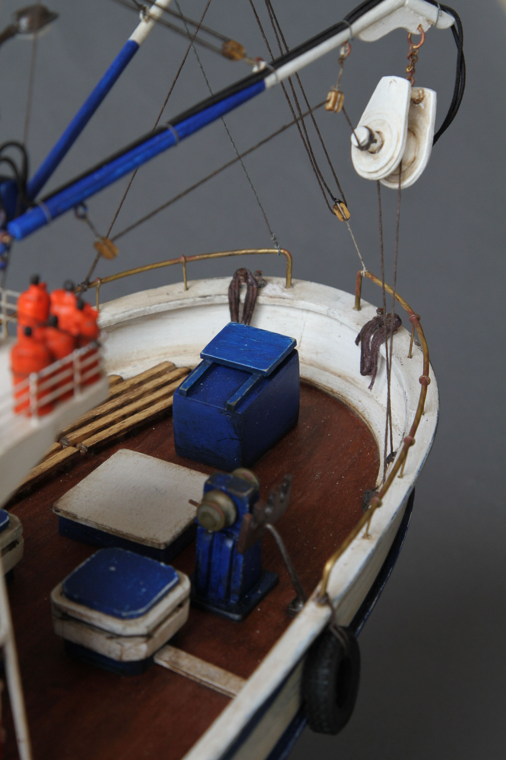

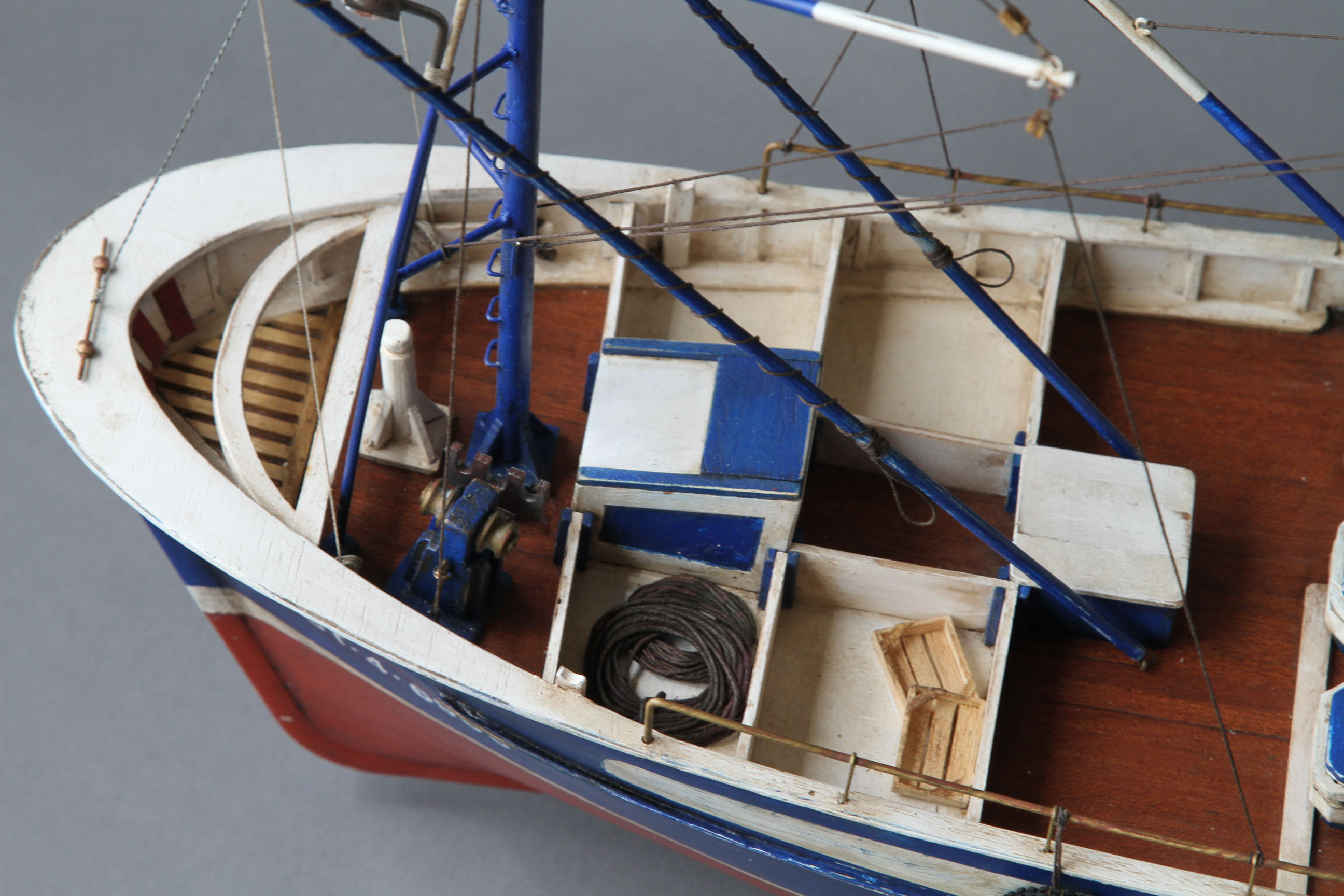

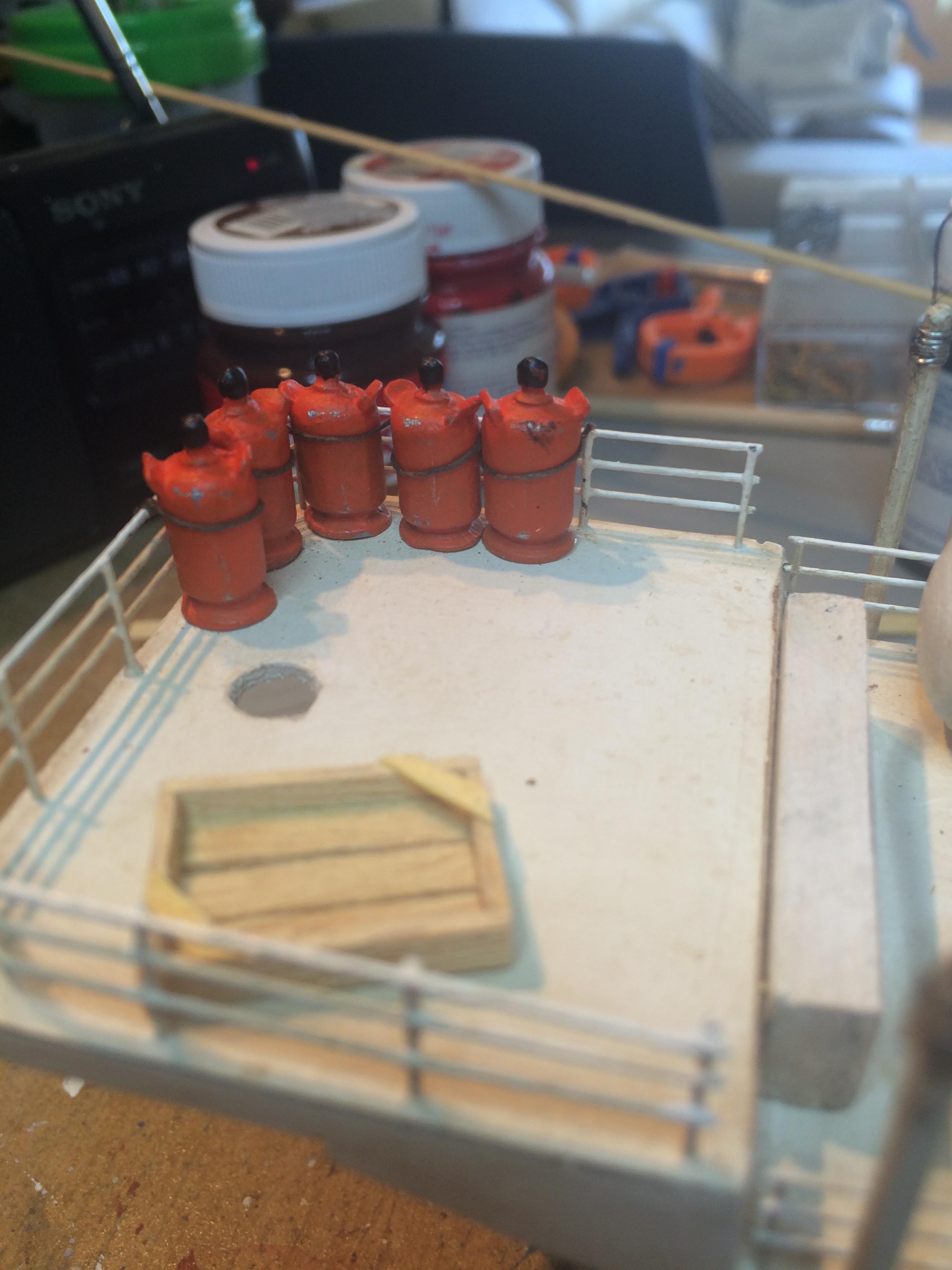

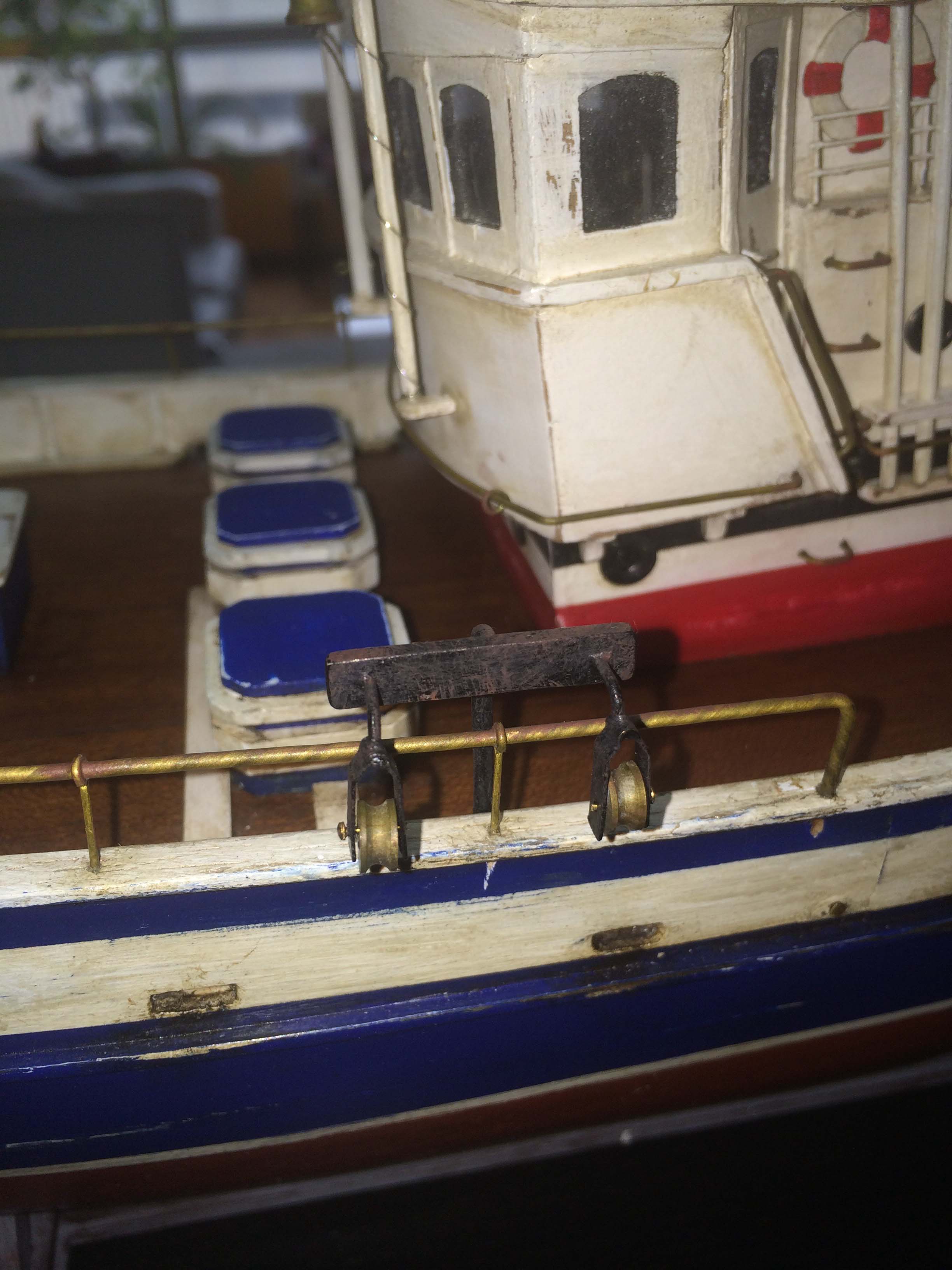

Hola gonso 320, te felicito por haber llegado a buen puerto con tu pesquero, te ha quedado muy guapo y coincido con los dos compañeros que te han felicitado en que el trabajo de envejecimiento está muy logrado; yo estoy montando el mismo barco, lo tengo empezado, tu paso a paso me servirá de guía; ¿una pregunta, veo que algunos cabos de las maniobras los has amarrado a las barandillas, sobre todo en la zona de popa, realmente van así? Para mí, tendrían que ir amarrados a unas cornamusas o cabillas, si el pesquero no las lleva, yo pienso hacerle algunas al mío.
Saludos y a por el siguiente…
gonso320
Mensajes: 34
Registrado: Vie Mar 08, 2013 2:32 pm
hola Miguel, gracias por tus comentarios.
La maniobra , efectivamente va amarrada en las barandillas, así viene en los planos y las fotos, aun así tienes razón y hubiese quedado mejor como bien dices, pero por no complicarme mas , lo deje como ves.
La verdad es que ya había comenzado un nuevo proyecto (la Santa Maria de AL, a mi estilo, jeje)y quería acabarlo pronto para regalárselo a un amigo cantabro ( de ahí la matricula).
un saludo y gracias por tus comentarios
