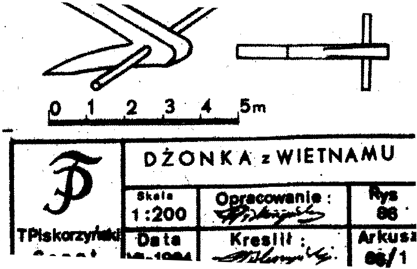

Estimados amigos, buenos dias. Eu gostaria de construir um modelo, cujos planos estão disponíveis na internet, mas eu não estou seguro se a escala dos dibujos está correta. Na legenda do plano trás uma sequência de número que inicia com 0 até 5m. O que devo fazer para encontrar o tamanho real do modelo para que fique na escala que apresenta o plano?
Ficarei agradecido a quem puder ajudar.

Estimado Rildo. Puede que el plano original halla estado dibujado a la escala que dice. Pero quizás, al digitalizar el plano, halla aumentado o reducido el tamaño al que fue dibujado.
Lo que tienes que hacer es re-escalar el plano y llevarlo a la medida que debe representar. Para esto debes conocer la medida real de barco y la medida a la que lo quieres escalar.
La medida real ya la tienes y esta dibujada en la pequeña escala que va del 0 a 5 m. Resta saber a que escala quieres el modelo.
Si quieres hacerlo a una escala de 1:100 debes reducir o ampliar la imagen para que la escala de 5 m quede
en 5 cm
Si quieres hacerlo a una escala de 1:50 debes reducir o ampliar la imagen para que la escala de 5 m quede
en 10 cm
en 5 cm
en 10 cm

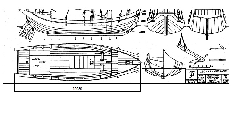

Hola Rildo: e insertado el plano en autocad y pasado a medidas reales esos 5 metros que señala, con lo que me da una eslora (en los puntos que yo e medido) de 30 metros y 30 centímetros, con lo que, me da en una escala de 1/200, un modelo de 15 centímetros, te adjunto la imagen que he usado para que veas entre que puntos e realizado la medición.
saludos cordiales
saludos cordiales

Jamaal, aquela escala que trazem alguns planos permite saber o tamanho real do barco, estou correto? Sabendo o tamanho real do barco é só aumentar ou reduzir os planos para construir o modelo na escala desejada.
Rildo
em me ajudar.
Gracias.
Rildo
- jomaal88
- Mensajes: 961
Re: Dúvida
Exacto es lo que dices y lo que yo he hecho
