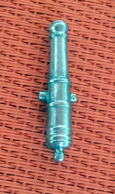

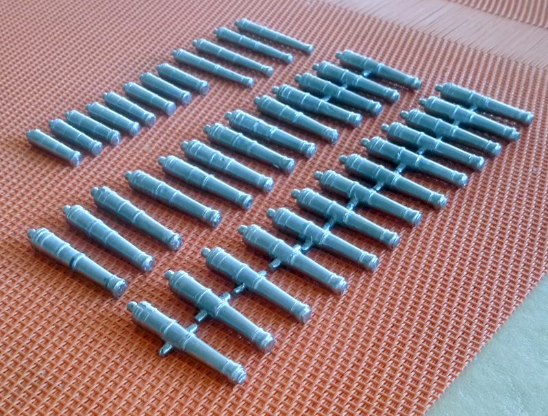

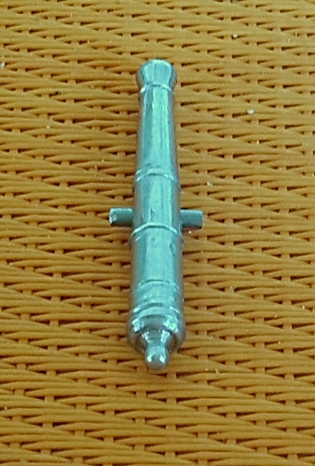

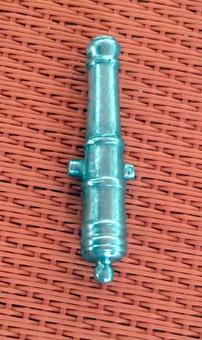

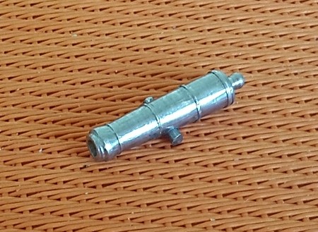

Para hacer los 36 piezas de artillería de una fragata, utilicé la aleación de Lipowitz o también metal de Wood, conocida comercialmente como "Cerrobend". Es usado en radioterapia.
La principal característica, que lo hace útil a nuestros propósitos, es que este metal funde a 70º C.
Ello me permitió hacer los moldes con "yeso piedra verde " utilizado en ortodoncia, que es fácil de preparar y tiene un muy buen copiado. Se podría utilizar cualquiera otro similar; se evita así materiales para alta temperatura, mas complejos de trabajar.
Además durante la colada, su manipulación es simple y los utensilios caseros son suficientes.
Densidad, unos 9,64 gramos/cm3, ello otorga una terminación sin porosidad.
La única dificultad: conseguirlo.
Se comercializa dentro de la medicina especializada en radioterapia. Lo obtuve donado por un neurocirujano amigo.
Acompaño unas fotos de mi experiencia. Son cañones 12 cortos, 6 largos y obuses de 24. Están algo bastos, sin completar su pulido y pintado, para poder apreciar el metal.
Son escala 1/72, de allí que las limitaciones en el detalle de las molduras, se deben a las piezas de madera que sirvieron de modelo, y no al material.

Hola Frasco. Te quedaron muy lindo esos cañones, sobretodo por la escala. Ni se nota la unión del molde. Yo estoy luchando con los míos de plomo y ni punto de comparación. Felicitaciones.

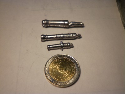

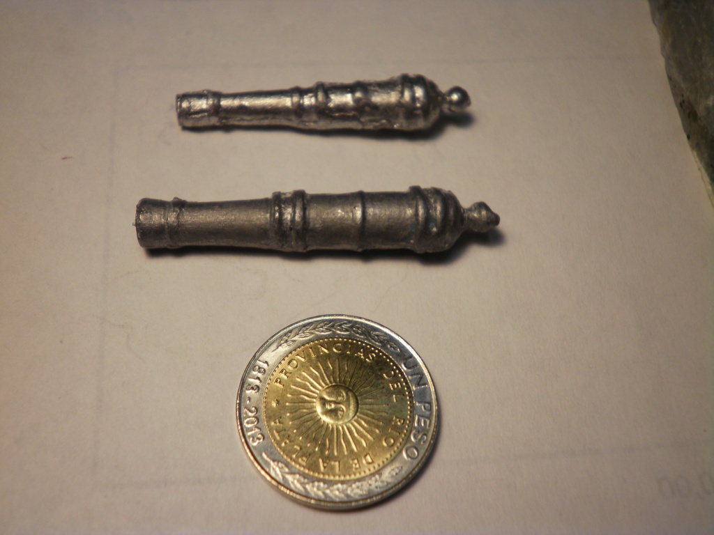

Hola Cap Marano, te agradezco la atención. ¿Con qué material estás trabajando la colada del plomo ? Mi intención es llamar la atención sobre el material .
- Capitan Marano
- Mensajes: 864
Re: Aleación de Lipowitz: un metal para cañones
Hola Frasco: Te cuento un poco más de lo que me preguntas, ya que algunos datos creo que son útiles.
Lo estoy haciendo sobre un molde hecho de yeso tipo parís, con paredes de 5 cm de ancho aprox. cada mitad de modelo al cual le aplico una capa de pintura de alta temperatura para prolongar la vida útil del molde. Hice 37 coladas de plomo y casi sin deteriorarse el molde. Le dí algo de tiempo al molde para que se enfríe cuando al tacto lo notaba muy caliente. Otro truco que funciona de maravillas es aplicar talco al molde antes de colar y retirar con un pincel, esto hace que la pieza fundida se suelte más fácil del molde, evitando dañar el molde. Ya te digo, me gustaron como quedaron los tuyos, lástima que aun no tenga fotos hechas. La escala es 1/64 y también partí de un originales de madera. Los cañones más chicos quedaron mejor. Tenía prestado unos cañones de bronce 1/72 que no me servían, pero los agregué al molde. Las copias de estas salieron muy bien logradas. (o sea que cuanto más chico, mejor quedan y un original de metal es mejor que uno de madera)
Tuve algunas precauciones en derretir el plomo en un lugar ventilado, evitando los vapores de plomo. Con guantes y anteojos de seguridad, luego de terminar limar, lavarse las manos para que no queden restos de limadura. De paso te cuento que ya tomé nota del "yeso piedra verde " utilizado en ortodoncia. Lo había escuchado pero se me pasó. Aleaciones alternativos al plomo que si se consiguen fácil están el Zamac, Peltre y Pescadilla. Se utilizan en joyería. La Pescadilla no se quiebra si se golpea. El peltre se funde a partir de los 170º. Los otros a partir de los 386º y 400º. Los precios precios están en $ 256 x Kg el peltre, la pescadilla y zamac $ 56 x Kg. Todo en Warnes al 700 y pico en Capital Federal. El plomo lo tengo de sobra.
Te pido disculpas por contar más de lo que me preguntaste, pero la idea es hacer cañones en casa sin utilizar gran presupuesto.

Alejandro, para pulirlos les pasé suavemente con un "rollito de virulana". Para algunos desperfectos de desmoldado, una limita.

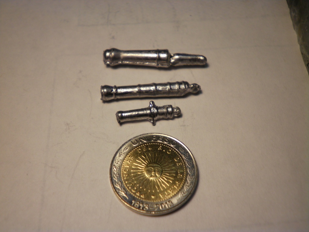

Hola Pancho, si bien le falta sacar aun un poco de rebarba, limarlos mejor y pulir, tomé unas fotos a los cañones que hice con plomo la semana pasada. Mucho calor en Buenos Aires para estar trabajando con ellos, voy a esperar a que refresque para continuar. Mi fragata lleva solo los más grande (28 de 12 libras y 8 de 6 libras) el resto los agregué al molde ya que no me costaba nada y quizás convierta alguno de ellos en un pedrero. La escala es 1/64 y personalmente se ven más lindo que en las fotos.
