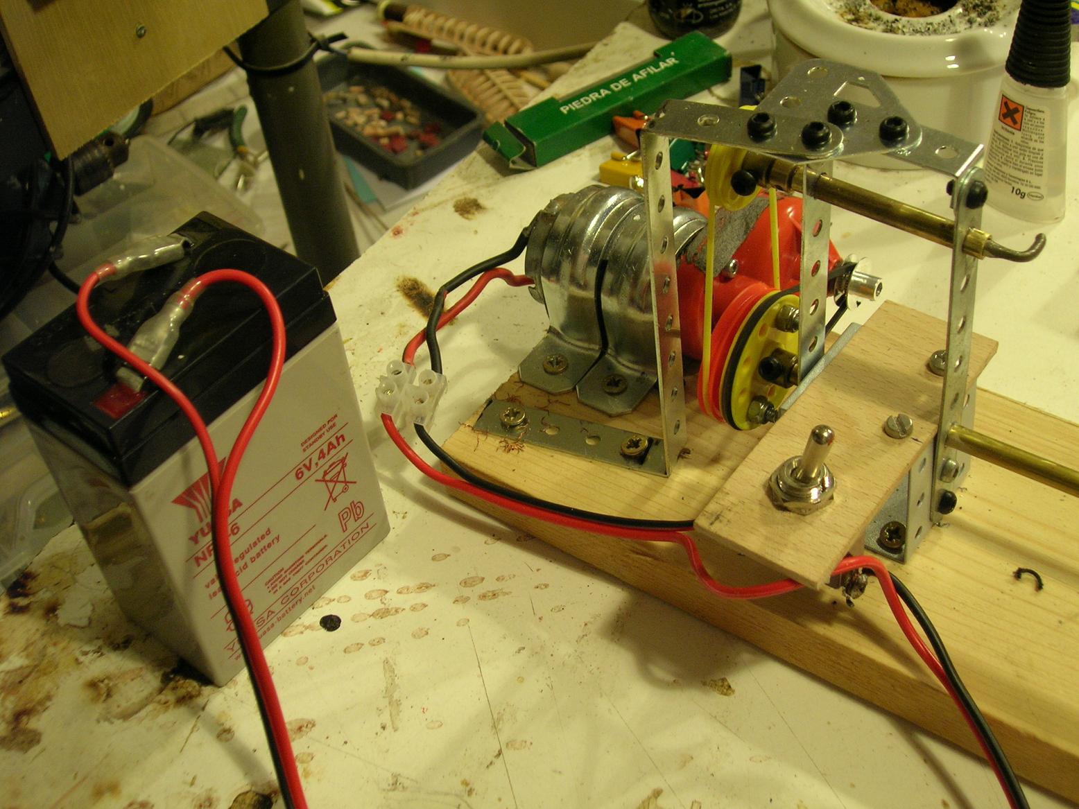

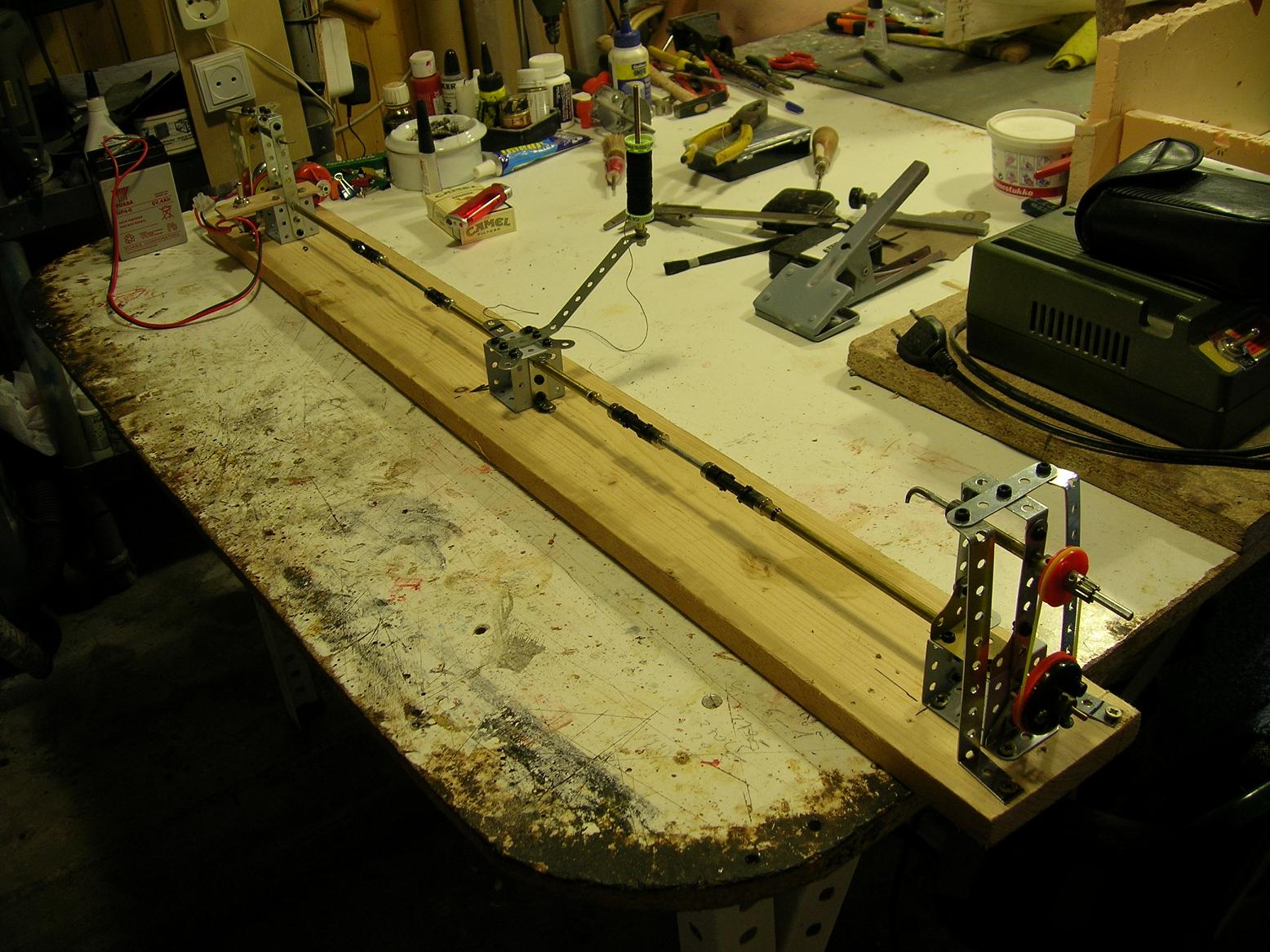

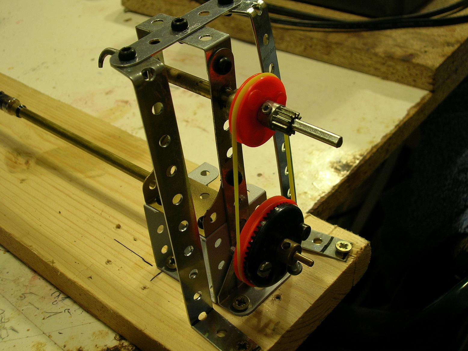

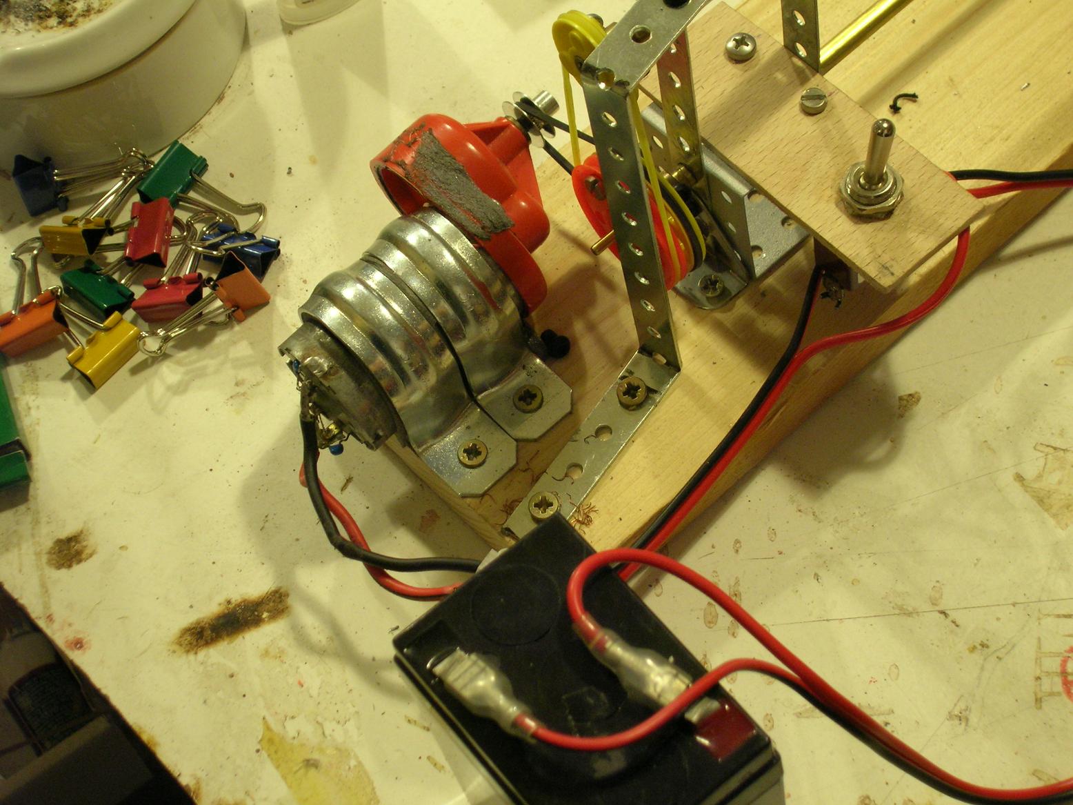

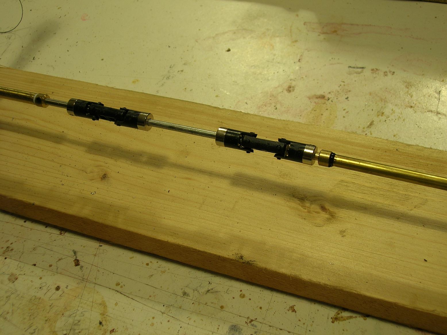

Hola a todos os pongo unas fotos de mi maquina de aforrar,esta construida a partir de mecanos (de mi hijo) ejes de barco,cardanes,poleas y un motor de robbe,este es el tercer intento,los otros dos no me gustaron del todo,soy aficionado al radio control por eso tengo estos ejes y motor y como no voy los tenia en mi cajón de sastre.Aunque aun tengo que efectuar algunos cambios por ejemplo el sistema de fijación del cabo,este no me gusta debo de colocar anilla pues es interesante que el cabo en ambas partes este bien centrado,el segundo cambio sera cambiar la fijación del motor estas bridas no son buenas y el motor se mueve y destensa la correa
saludos Guillermo :wink:

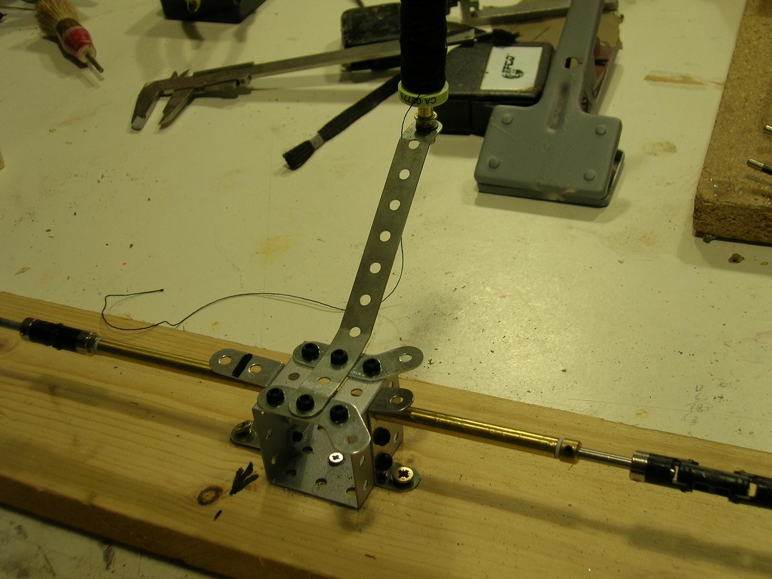

Giro, creo veo cómo fuciona la transmisión de movimiento a los dos extremos del cable a forrar.
Lo que no veo es qué función tiene el soporte de la bobina de hilo ¿Tiene movimiento?

giro escribió:...tengo que efectuar algunos cambios por ejemplo el sistema de fijación del cabo,este no me gusta debo de colocar anilla pues es interesante que el cabo en ambas partes este bien centrado,el segundo cambio sera cambiar la fijación del motor estas bridas no son buenas y el motor se mueve y destensa la correa
Para lo del centrado del cabo, primero prueba con un simple muelle entre el cabo y el soporte.
Y para las bridas del motor busca un trocito de goma espuma fina y forras el motor para darle mas cuerpo.
Te ha quedado muy bien la máquina. Enhorabuena.

Cayetano Isidro,la base donde se encuentra el rollo de hilo no se mueve,es un soporte para aguantar el eje o mejor dicho los ejes inferiores,la primera maquina que hice era algo corta en longitud y mi suegro para su barco necesitaba algo más larga lo cual dificulta mucho el eje de simetria (vibraciones),la maquina es manual por lo que se refiere al agunte del hilo pues hay que estar atento a la hora de aforar,si puedo este fin de semana hare unas fotos de los hilos aforados haber que os parece necesitare vuestra sincera y experta opinión :shock: :shock:
Javi gracias,me pasa como a ti los que hemos echo radio control no podemos aguantarlo siempre acabamos haciendo iventos (que le vamos ha hacer),lo del muelle ya lo pense y puede que lo haga,las bridas que puse ya tienen goma en el interior pero es complicado puesto que la correa siempre tiene tendencia ha moverlo(motor)te en mente una idea la pondre en practica el sabado haber que pasa

Javi,intentare con la camara de fotos grabar un mini video (si se puede) para que se vea su funcionamiento,el sistema es simple son dos ejes, el inferior es el que lleva el movimiento al otro lado,el eje superior lo forma el cabo que se tiene que aforrar, 1º importante el hilo tenso (sin pasarse),2ºel giro del hilo tiene que ser igual o sea mismo sentido y misma velocidad ,el funcionamientoes igual que si se hiciera a mano y como os digo no hay más secreto simple pero algo más rapido
