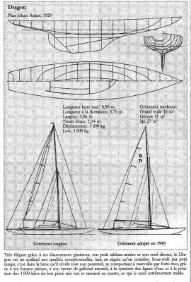

Aunque no pareces tener mucho interés te pongo los planos de aparejo primitivo y modificado en 1945. Si tu modelo es el de la foto en mi opinión es posterior a 1945, podría ser de los años 60 o más. Si pones más fotos será más fácil de situar.
Si estás a escala 1/30 o por ahí va a ser todo muy pequeño, los cables de la jarcia fija eran de 5 mm. a lo sumo, las escotas de 10 o 12 mm. las poleas de unos 10 cm.etc.

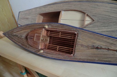

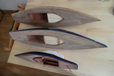

Re: Plano de jarcia de Dragón
No he intentado precisar exactamente una época con éstos dragones, lo de ponerles el aparejo "original" o lo más primitivo posible, es simplemente porque manejo mejor la madera y el latón que el acero inoxidable y el plástico, que es a lo que han ido tendiendo los aparejos modernos.
Además, el diseño y tamaño del dragón lo han hecho atractivo tanto para regatistas como para gente que quería un velerito de "paseo" y con un pequeño camarote. Ésta ha sido mi intención, representar un barco de recreo, por eso he cerrado la bañera, porque creo que los de competición suelen estar abiertos para sacar y meter el spinaker rápidamente. Bueno, a lo que me refiero es a que no estoy tratando de hacer una copia exacta de ningún dragón concreto, sino que se trata de dragones genéricos (y serán diferentes entre sí) y pretendo que tengan el aparejo más o menos sencillo, por eso creo que el más primitivo será el más fácil de representar (aunque puede que me equivoque).
Dejo unas fotos del estado actual de los tres dragones y una en detalle de la bañera del más pequeño, que es el que está más avanzado. También dejo una foto de motonería que he hecho adelantando un poco de trabajo, aunque no estoy seguro de que me vaya a servir para estos dragones.

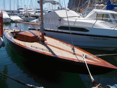

Hola, en mi opinión podrías poner cualquiera de los dos aparejos e incluso en unos uno y en otros otro.
Pongo una foto del aparejo original y la comento por si no se entiende.
Empezando por el casco, a proa, lo primero que se ve es el estay de galope, que va a la perilla del palo y se ancla en cubierta sin tensor, probablemente por roscado de un terminal en una tuerca con pletina bajo cubierta.
A continuacion en cubierta la cornamusa unica de amarre.
Luego viene el arraigo del contraestay o estay de foque, no se aprecia bien podría ser un puente y algún tipo de tensado para la mura de foque con acollador.
El foque con el pujamen sumamente tensado.
El palo, de madera, no está equipado para montar espi. Tiene crucetas largas, obenquillos dobles desde cabeza de palo, obenques y burdas.
El cadenote parece único para los tres obenques y estos llevan tensores. Las burdas se templan con un aparejo de tres tiras que se afirma probablemente en el panel posterior del tambucho.
La escota de foque pasa por un escotero fijo en cubierta y se afirma sin ningún tipo de ayuda en una mordaza en el techo de la cabina.
En el pie de palo se aprecian dos drizas exteriores . No hay trapa ni aparejo de Cunnigham. No hay posibilidad de tomar rizos y parece que la botavara aunque podría no enrollaba la vela.
Del penol de la botavara parte un amantillo que debería retornar a pie de palo.
En el lateral de la cubierta hay una cornamusa , cuyo uso se me escapa; podría ser para amarrar defensas o traveses.

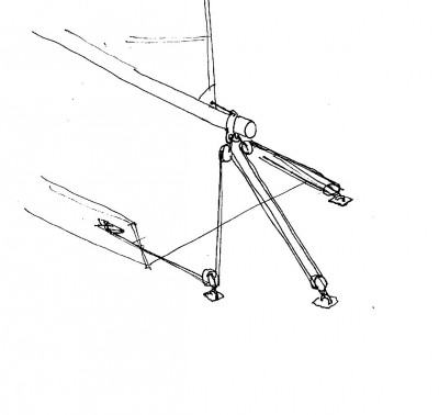

El aparejo de escota de mayor de cuatro tiras con cinco motones ( pongo croquis).
La caña del timón se puede levantar y en la cubierta de popa una cornamusa para amarrre y para afirmar el aparejillo del backstay que va en el extremo de popa.En el listón de remate de la cubierta de popa se aprecian dos guías para amarre.
Como verás salvo la obencadura es un aparejo sumamente sencillo.
En esta dirección http://www.alabordage.fr/produits/poulies-en-bois/" onclick="window.open(this.href);return false; puedes encontrar fotos del acastillaje necesario y si algo te falta me dices e intento resolverlo.

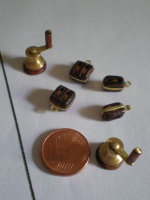

Sobre las fotos que has puesto te diré que la ejecución me parece muy buena pero los winches me parecen muy adelantados, no parece quedar sitio para la mano al encuentro con el tambucho y que la colocación de pasamanos en la cubierta de proa parece, en un dragón, un poco fuera de lugar.

Gracias por las observaciones sobre los modelos...
Lo de los winches es vergonzoso, no podrían ni girar, no sé dónde estaría mirando cuando los coloqué.

Tampoco estan tan mal los winches. Las fotos que pones son de aparejo moderno y puedes ver la gran diferencia tecnológica que hay con el modelo antiguo. Va casi todo bajo cubierta: Enrollador de génova tensores de obenques etc.
