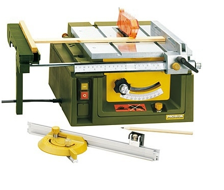

Matías, con el nº de mensajes que tienes creo que ya serás un modelista avezado y sabrás perfectamente qué necesitas.
No obstante te hago la siguiente observación:
la sierra Proxxon es completamente diferente a las otras dos sierras que muestras, ya que éstas son de corte digamos "escala 0:0" y la FET es para cortes de mayor precisión. Si con una de esas sierras te pones a cortar una traca de 2 mm de grosor y 5 mm de ancho imagino que te la volatilizará, la Proxxon, en cambio, sí te dejará hacerlo.
Si el caso es el contrario, cortar un taco grueso, la Proxxon será más limitada.

Las maquinas de bricolaje que muestras, solo te pueden ser validas si pretendes trabajar con maderas de mayores dimensiones, ya que la medida del disco 213 de diámetro es muy grande y comerse 3mm de grosor en cada pasada es mucho para las medidas que normalmente se utilizan en modelismo.
Te dejo un foto de una maquina con un disco adecuado ya que es de las mismas medidas que los de proxxom, es de fabricación china por lo que a lo mejor encuentras algún importador de productos para ocio (hobbys) en tu país que importe este producto o similar.

Buenas tardes, yo tengo la proxxon que has puesto arriba y coincido con el compañero, es EXCELENTE, personalmente yo no me cambiaria a otra y mi recomendación es que te quedaras con esa .

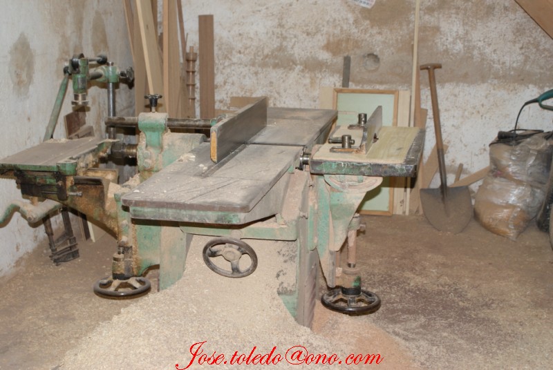

Con esta combinada y un disco de 35 cm de diámetro he estado cortando todos lo que me han hecho falta he llegado a cortar listones de 1 x 1 mm y han salido perfectamente eso si en cada pasada se come 3,5 mm y hace un par de años que me compre la proxxon pero por comodidad ahora uso la combinada para sacar tablillas y de ellas en la proxxon sacar los listones según me van haciendo falta
Si puedes poner el disco que tú quieras siempre que tenga el taladro central a la misma medida que el árbol o acople de la máquina si fuera mayor en el comercio tienes arandelas para poner al disco y hacerle más pequeñomatiasfcruz escribió: El asunto es que de lo que disponemos acá, tengo la opción de la Makita (de banco), que sale bastante mas de lo que mi presupuesto se ajusta,

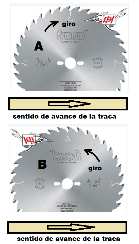

Una ultima consulta? Cual es el sentido de corte en un disco de sierra?
Opcion A o B?

Efectivamente, la B.
Los dientes han de apretar la madera contra la mesa de la sierra, nunca tender a levantarla.

La B. Siempre a "contradiente". Si lo haces al revés lo mas probable es que te saque la pieza de las manos y salga disparada por el otro lado ( y te quede algun recuerdo en un dedo o dos), lo mismo que con las fresadoras, los cepillos, etc

Era un taller de carpinteríamatiasfcruz escribió:Pero que manera de sacar serrin Jose! Yo no te creo que haces solo "barquitos" jeje

Y si la opción B siempre los dientes hacia ti y empujando los listones hacia los dientes
