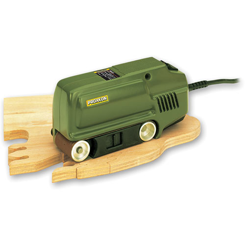

Como bien dice Cayetano hay que ir con cuidado con las herramientas eléctricas sobre todo en el acabado final, ahí nada mejor que las manos, paciencia y lija. Para los desbastados más gruesos yo utilizo las lijadoras eléctricas de Proxxon. En concreto los modelos:
Lijadora de cinta BS/E referencia 28536
Lijadora de banda BBS/E referencia 28526
Soy muy de maquinitas y las utilizo a menudo, sobre todo la primera, y ahorran mucho trabajo.

Mensaje por Nirvana »
Yo, utilizo una como esa de la foto que ha puesto el compañero Migue del tipo "tanque", que no es marca Proxxon, y me va muy bien.
Y como dice Cayetano, si utilizas lijadoras de más potencia te puedes "pasar" y llegar hasta la quilla...

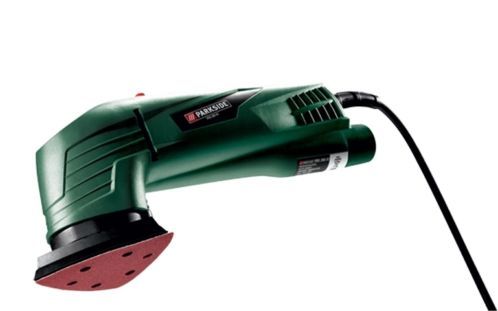

ivasam escribió:Se agradece mucho las respuestas, estaba pensando en una herramienta oscilatoria, que opinan...?
Ivan
Yo compre una en el LIDL cómo la de la imagen adjunta, la probé, la volvía a meter en la caja y ahí se ha quedado. No digo que no vayan bien para superficies planas y un poco grandes pero para lo nuestro creo que no es lo más adecuado.

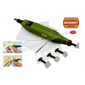

Mensaje por RRC »
Este lápiz lijador de Proxon viene muy bien para trabajos pequeños como los nuestros. Yo la tengo y estoy muy contento. Ojo necesita una fuente de alimentación de Proxon, aunque también la hay "chinas".
Rafael Roldán

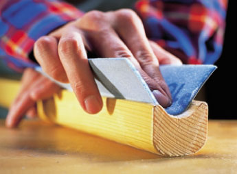

Yo te digo como lo hago:
- escofina grano fino.
- taco de madera con cara plana con lija grano 80.
- lija grano 100
Y nunca me he pasado
Interior

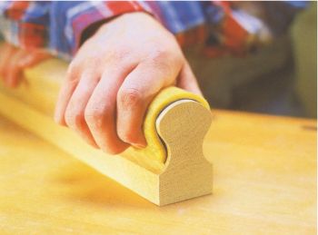

Idem, pero con taco de cara convexa
Espero te sirva de algo

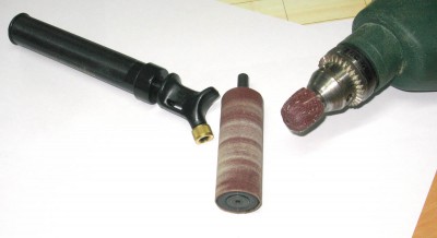

Hola, no había visto este hilo.
Sí hay lijas para taladro para lijar interiores de cuencos, cascos etc.
Van muy bien.
Las venden en Pazos y se pueden ver en http://www.kirjes.com" onclick="window.open(this.href);return false;
