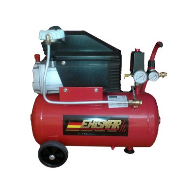

se trata de compresor normal y corriente con calderin de 24 L., de los que se utilizan para pintar, barnizar o para pistolas nematicas, con regulador de presión y de salida de aire. Con la pistola de barnizar o la pisola de clavar no me da problemas por lo que mi pregunta se refiere a si éste tipo de compresores no se pueden aplicar a los aerográfos. Al aerógrafo le he puesto su enchufe rápido lo mismo que al resto de mis accesorios, pero no me tira pintura

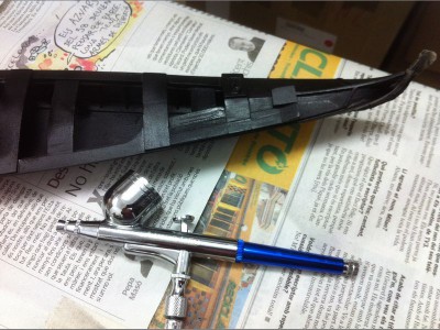

No tengo mucha idea de pintar con aerógrafo, más bien ninguna. Tengo un compresor parecido al de la primera imagen comprado en una oferta del Bricodepot y un aerógrafo como el que se ve en la segunda imagen, comprado en Hobbies Guinea, y, excepto el ruido ensordecedor del compresor, no he tenido ningún problema. Eso sí, la pintura tiene que estar bien diluida con disolvente o agua. Tal como viene en el bote es demasiado espesa y no puede salir por la boquilla del aerógrafo.

Creo que ahora lo tengo a 2Kg. De momento solo lo he utilizado para pintar de negro la góndola y me ha ido muy bien. Según tengo entendido dependiendo del grado de disolución de la pintura la presión hay que ajustarla entre 1 y 2 Kg. Si es para extensiones amplias se pone a 2KG y si es para perfilar detalles se baja a 1 Kg y eso se aprende practicando.
¿Te has fijado si al tirar hacia atrás la palanca de presión la aguja se retrae hacia adentro?
