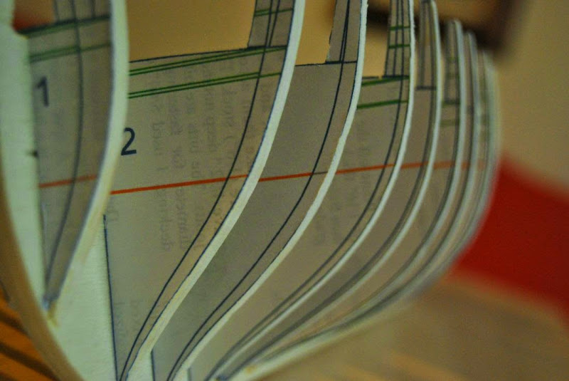

Una vez elegido el modelo, hay que preparar el paso de los planos a la madera.
Mi planteamiento ha sido hacerlo en plan kit, con falsa quilla y mamparos de contrachapado.
Para ello he utilizado el Autocad (así aproveché para aprender a utilizarlo: una de esos "asuntos pendientes" que tenía desde hace veinte años). La idea es utlizar los planos escaneados, llevarlos al Autocad y empezar a trazar el dibujo sobre la imagen inicial.
El plano de volumetría de Chapelle tiene un poblema: hay líneas que no coinciden, hay desplazamientos imperceptibles a la vista pero que se magnifican al amentar el tamaño. Sobre todo esto ocurre en popa abajo.
He tenido que corregir las curvas de nivel, añadir nuevas diagonales para poner más puntos de ajuste (las líneas curvas splines del Autocad, no mantenían la armonía en la zona de la quilla).
El espacio utilizado en Autocad es "real": es decir, trabajo en milímetros a escala 1:1. Es decir, en ese mundo virtual (Matrix) del ordenador hay un barco a tamaño real. Es al imprimirlo cuando reduzco la escala a 1:48.
Hay una trampa en esto. Hay que pensar que hay elementos no reales en la maqueta, que son los contrachapados. Decidí utilizar un contrachapado de 5 milímetros de grosor. Esto significa que las cuadernas deben tener un grosor real de 240 milímetros, que no tiene por qué coincidir con la realidad.
La caja de cuadernas la he diseñado por parejas, es decir, he trazado el borde anterior y posterior (con separación de 5 mm = 24 cm reales) de cada falsa cuaderna para tener una guía al darle la forma al casco al lijarlo.
Las cuadernas coinciden con los bordes de las troneras y hay alguna adicional más a proa, en el escalón y a popa en la cabina.
La falsa quilla está partida en dos por tema de longitud.

Una vez biseladas las cuadernas y comprobada su posición, pongo unos tacos para asegurar la perperndicularidad con la quilla. Lo he hecho en plan cutre con sobrantes. Pero hay métodos mejores, como insertar varillas o listones gruesos y rígidos que atraviesen las cuadernas. No me he querido complicar.
Con eso se pueden corregir algunos reviros de los contrachapados y se le da riguidez al conjunto.
Por cierto, de momento he utilizado contrachapado de chopo de 60 x 30 cm. Con dos planchas sobra para todas las cuadernas y la falsa quilla. Las adquirí en un AKI y están algo reviradas. Lo bueno es que se lija con facilidad, pero mi consejo es que busquéis contrachapados más rígidos, aunque cueste más trabajarlos. Para cortarlo he utilizado una segueta. No tengo sierras mecánicas, así que a mano. Es más lento, pero tampoco es un dolor.

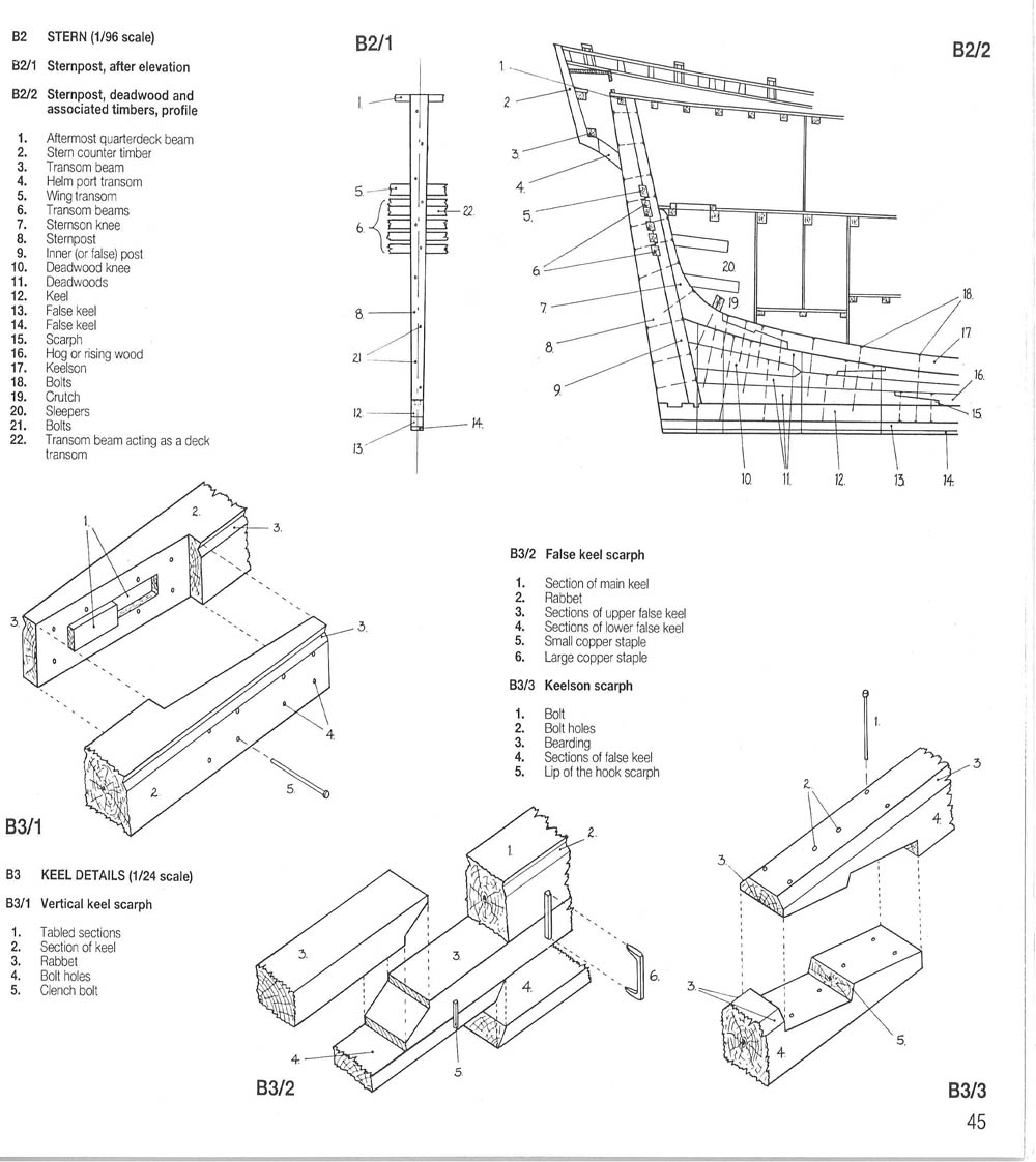

Sobre la roda, quilla y codaste, los planos originales no dan mucha información:
- se traza el pie de roda
- la quilla disminuye su grosor a medida que va hacia popa
- tiene falsa quilla o zapata
De todo esto se pueden extraer las dimensiones.
Basándome el algunos libros, "The fully framed model, HMN Swan Class Sloops 1767-1780" de David Antscherl, "The Bomb Vessel Granado, 1742" de Peter Goodwin y "The Naval Cutter Alert 1777, también de Goodwin, he hecho mi propuesta del despiece de la roda quilla y codaste:
- He dividio la quilla en tres partes, con escarpes verticales (aspa en rojo)
- el tajamar apoya sobre la primera sección de la quilla, tanto vertical como horizontalmente (la aspa en rojo)
- el codaste se encaja en el extremo final de la quilla, en una especie de cuña rectangular
- he tenido que ensanchar el codaste 5 cm (en la realidad) porque creo que según los planos se queda muy estrecha en la parte superior bajo en la bovedilla.
El grosor de la roda, quilla y codaste es de 6 mm (en el modelo). He hecho una trampa: tanto codaste como la roda, deberían ir reduciendo su grosor a medida que bajan hacia la quilla, pero no he querido complicarme es ese aspecto.
Y en este punto me encuentro en este momento: cortando y preparando la roda, quilla y codaste.

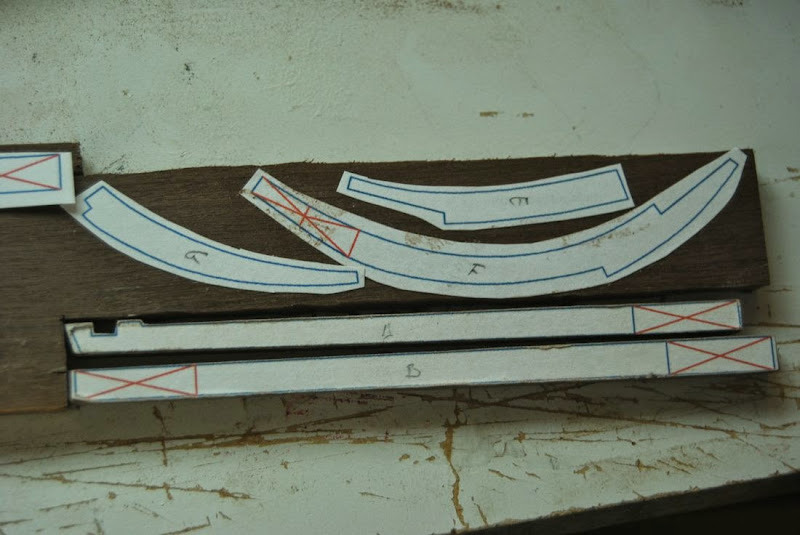

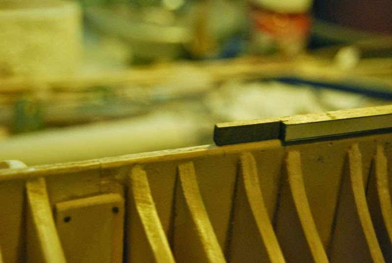

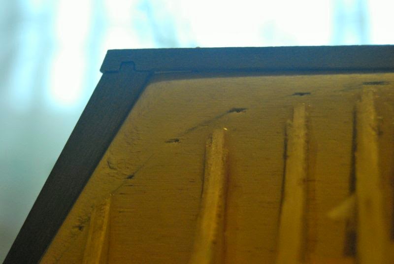

Muy buenas a todos.
Unos pequeños avances con la roda, quilla y codaste.
Cortado de las piezas, ajuste y colocación provisional. La parte central de la quilla se colocará la última ya que debe ajustar al milímetro, una vez sujeto todo.
La quilla tiene uniones (escarpes, rayos de júpiter) verticales, al modo inglés. En la roda la unión es horizontal. La unión roda quilla es mixta, tanto vertical como horizontal, asentando la roda en el hueco tallado en la primera pieza de la quilla.
Las uniones entre las piezas de la quilla deberían tener una parte diagonal, pero como no se van a ver, no me complico. La parte inferior llevará la falsa quilla o zapata.

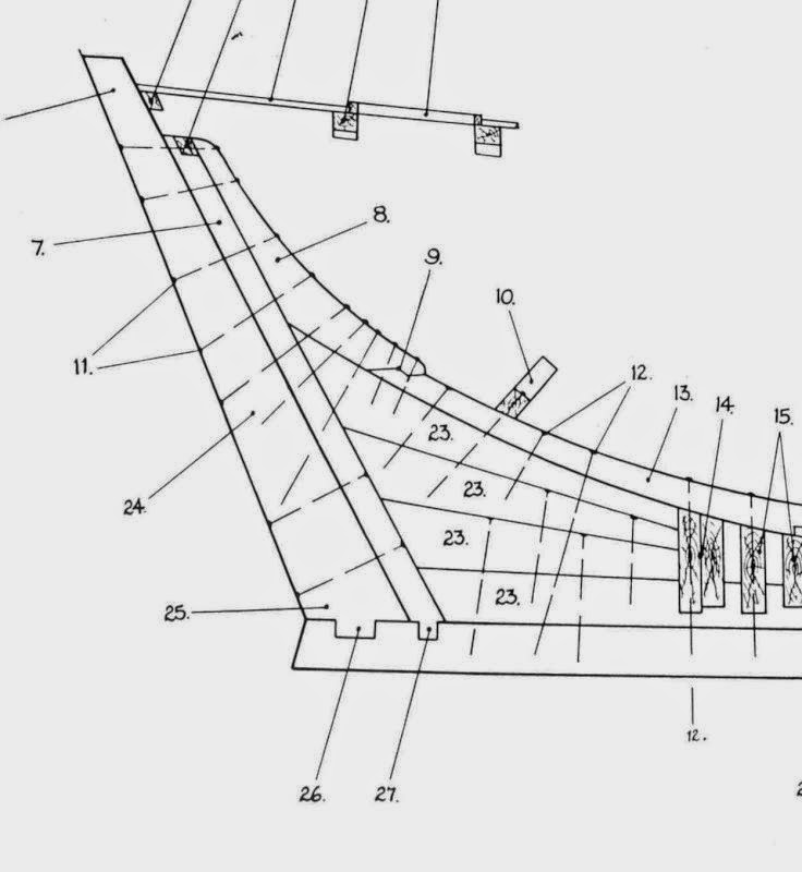

Re: Sloop Mediator, 1741. Según Howard I. Chapelle
Hola Carlos, te está quedando muy bien los ajustes entre la quilla y la roda, pero creo que el empalme entre el codaste y la quilla es de caja y dos espigas ( una para el codaste y otra para el contracodaste si lo lleva) de manera que una vez ensamblado no queda visible. Pero a lo mejor en este caso no es así.
carlosgf73
Mensajes: 547
Registrado: Mié Jul 29, 2009 4:02 pm
Mensaje por carlosgf73 »
Leopoldofran escribió:Hola Carlos, te está quedando muy bien los ajustes entre la quilla y la roda, pero creo que el empalme entre el codaste y la quilla es de caja y dos espigas ( una para el codaste y otra para el contracodaste si lo lleva) de manera que una vez ensamblado no queda visible. Pero a lo mejor en este caso no es así.
Gracias por la aclaración Leopoldofran.
Estoy tomando información de aquí y allá, dado que sobre este barco en particular no hay más que los trazos de 1745 y la interpretación de Chapelle (podéis descargarlos unos posts más atrás). Tampoco he encontrado gran cosa referente a barcos de la América colonial. Asumo la gran influencia que debe tener Inglaterra en la construcción naval (aunque parece ser que hay peculiaridades concretas en América). Hay que tener en cuenta que este barco es anterior a la independencia de las colonias.
Me baso en barcos ingleses de más o menos los mismos años (1740-1770). En concreto, encuentro para mi modelo particularmente útil el libro del Alert 1777 de la serie Anatomy of the Ship, un cúter británico. Que como ves tiene una espiga en la unión quilla codaste (el Alert tiene contracodaste e ignoro si el Mediator lo tiene; pero sería una parte oculta por el entracado).
Esto es similar en el Granado, también tiene espiga el Endeavour (aunque tiene un despiece codaste-contracodaste peculiar), etc...
Sí he visto que estás uniones están reforzadas exteriormente con herrajes, al igual que la unión roda-quilla tiene un refuerzo en forma de herradura.
En fin cada barco es un mundo y a falta de información, tomo de aquí y allá.

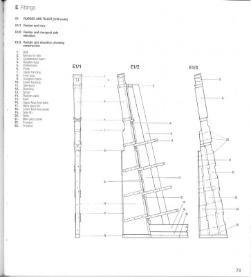

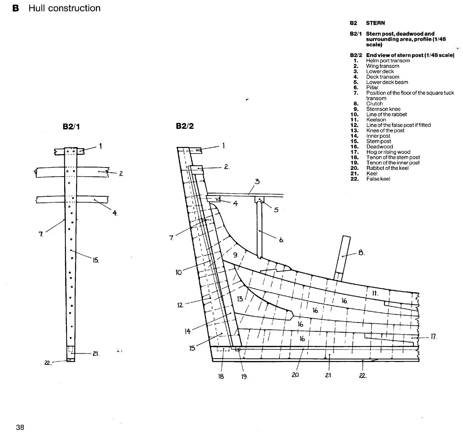

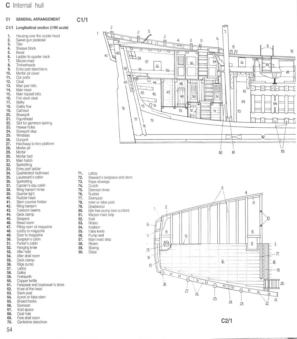

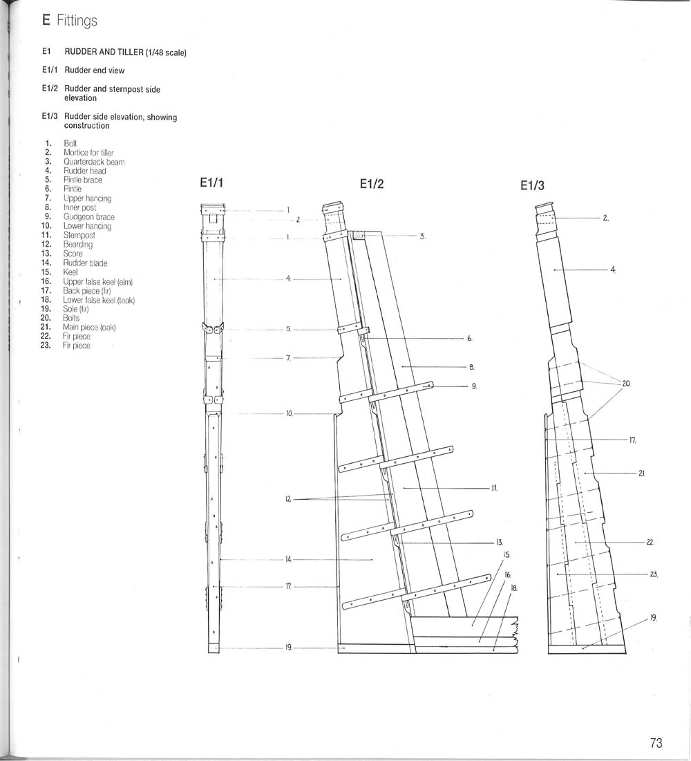

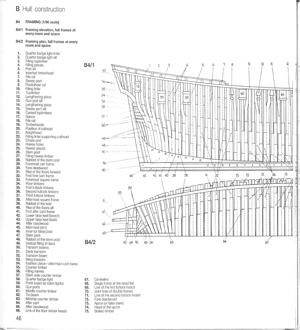

Mensajes: 5810
Hola Carlos, me parece que interpretas las secciones como alzados, te pongo unas páginas del Granado y del Blandford, y el ensamble es igual en América que en Inglaterra que en España, de caja y espiga. Su objeto principal es impedir que el codaste se desplace lateralmente respecto a la quilla a causa del desaforado empuje del timón.
Ahora, cada uno obra a su gusto, faltaría más.
En todas las secciones aparece como si fuera lo que has hecho
Pero en los alzados se pone de manifiesto que la espigas no son visibles
Aquí es donde mejor se ven los ensambles de caja y espiga
carlosgf73
Mensajes: 547
Leopoldofran, creo entiendo lo que dices.
La imagen que he colgado (y las que tú has colgado donde se ven las espigas) son alzados de la sección longitudinal del barco, justo por el centro de la quilla. Por eso se ven las espigas. En un alzado exterior, éstas quedan ocultas y da la impresión de que el codaste apoya en la quilla. De ahí mi confusión.
Mil gracias!!!!
