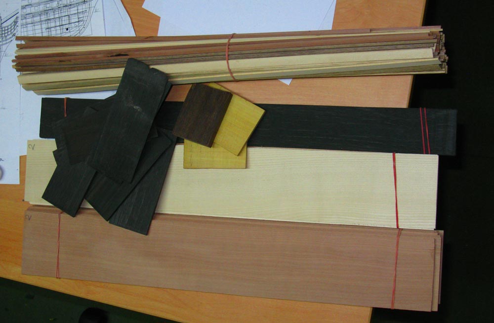

En comercial P.... he comprado un listón de peral de 30x15x1000 a 6,35 € que cortado en tracas da una calidad excelente, se pueden hacer nudos con ellas.
Arkow... manda de regalo un mazo con 90 listones y unas cuantas planchitas de ébano y boj por comprar unas tablillas de peral ébano y arce, por cierto de muy buena calidad.

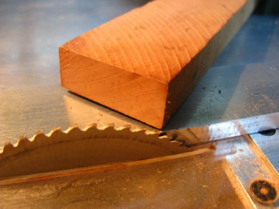

Re: Peral y otros
Leopoldo: veo que te quema un poco la sierra. Lo digo por el manojo de listones de la foto. Es por la madera o el disco ?
- Mensajes: 5985
Re: Peral y otros

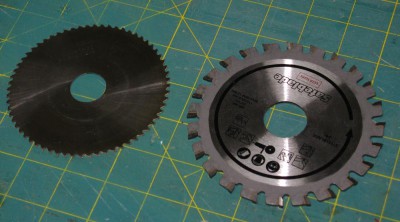

Hola Fafi, sí que quema si dejas que se caliente el disco, si no vas despacio y cortas espesores de 5 mm. o más. Es porque uso un disco fresa cuyos dientes no tienen ningún triscado, y aunque el corte en general da un acabado excelente no es adecuado para sacar listones.

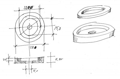

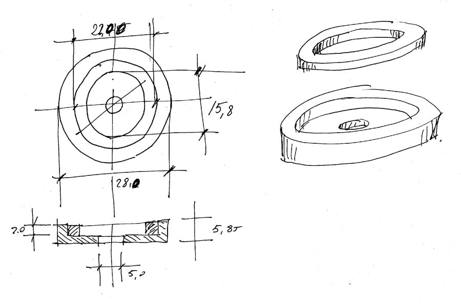

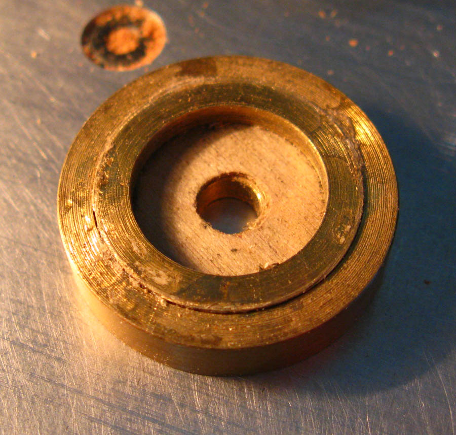

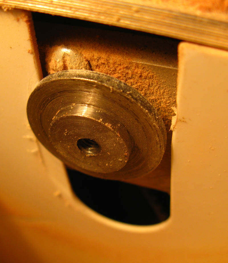

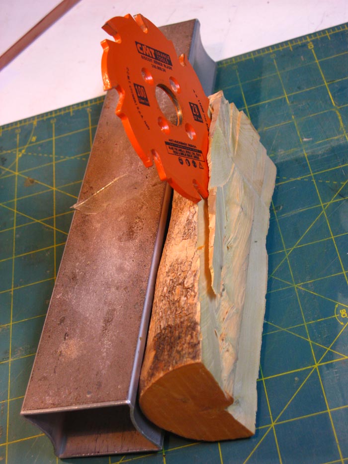

Estoy a la busca de algo mejor, pero necesito además un tornero para que me haga la arandela de adaptación al eje de la sierra que es de 20 mm. de diámetro.

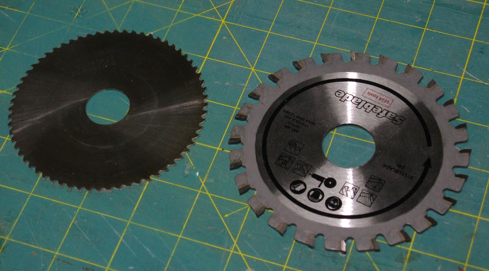

He comprado un disco Safeblade que parece una bestia, pero su corte será de al menos 3 mm. de ancho, mientras que el actual es de 1 mm.
Agradecería consejos y direcciones.

Gracias Cayetano, buena ferretería, he mirado el catálogo y les he llamado por teléfono, son muy amables pero me han dicho que tienen que buscar en catálogos para pedirlo y que me pase por la tienda, y que es complicado.
Como ya lo he intentado en una ferretería de aquí y no encontraron nada en los catálogos que respondiera a : disco de sierra para corte de madera, diámetro entre 80 y 110 mm. eje de 20 ó 22mm.
Le voy a escribir al fabricante de la sierra aver qué cuenta, porque en Francia , en Otelo, que es donde he comprado otras veces tienen discos pero son como los que ya tengo, específicos para madera no tienen.

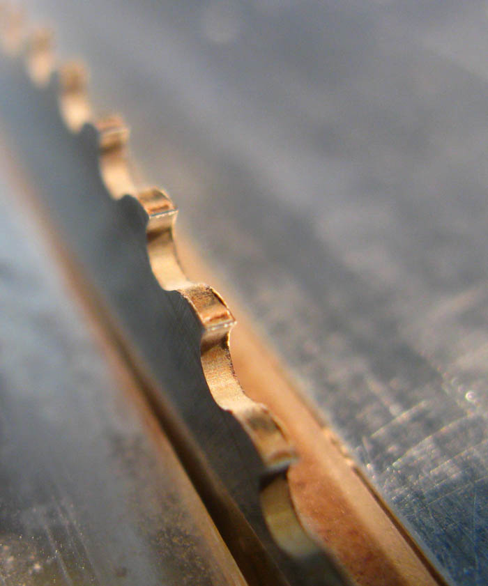

uso un disco fresa cuyos dientes no tienen ningún triscado todo disco tiene que llevar trisque
aunque el corte en general da un acabado excelente no es adecuado para sacar listones porque no se pueden sacar listones
pero necesito además un tornero para que me haga la arandela de adaptación al eje de la sierra que es de 20 mm. de diámetro. Si no encuentras la arandela en el comercio yo te la puedo hacer
He comprado un disco Safeblade que parece una bestia no sé lo que un disco safeblade
pero su corte será de al menos 3 mm. de ancho el disco cuanto más grande más ancho con un disco de 3,5 de grueso he cortado listones de 1x1 mm

Muchas gracias por tu ayuda.

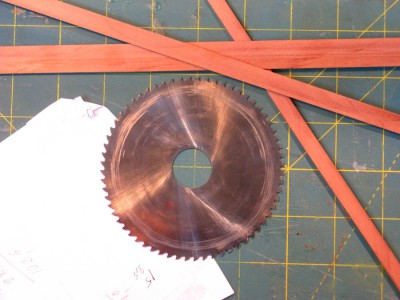

Pongo una foto de uno de los discos que uso recomendados por el fabricante, yo no le veo el triscado, pero a lo mejor sí tiene.
Digo que no es adecuado porque para sacar listones de 8x2x1000 mm. tengo que hacer paradas para que se enfríe la sierracada 5 minutos, si no me da quemados y tardo un huevo.
He mirado en Pazos, media mañana revolviendo la tienda y los catálogos, al final me llevé el CMT, que destroza lo que pilla y hace un ruido sobrecogedor.
Acabe cogiendo la katana y lo corté en un rato sin hacer ruido.

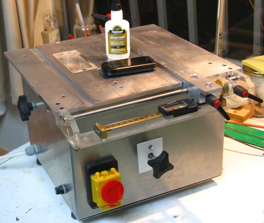

La máquina es una sierra artesanal hecha por un francés, Gerard Chenivesse, la tengo hace unos 6 años, va bien, gasta disco de 100 mm. de diámetro (fresa-sierra) dicen, pero aunque el corte no necesita lija la verdad es que para sacar tablillas de un tocho no la veo.
Estoy abierto a todo, pero tengo poco sitio para maquinaria.
Muchas gracias por tu atención y por el ofrecimiento de la arandela. pongo todo tipo de fotos.

Hola Leopoldo,
Si necesitas que te haga alguna compra en Barcelona me lo dices.

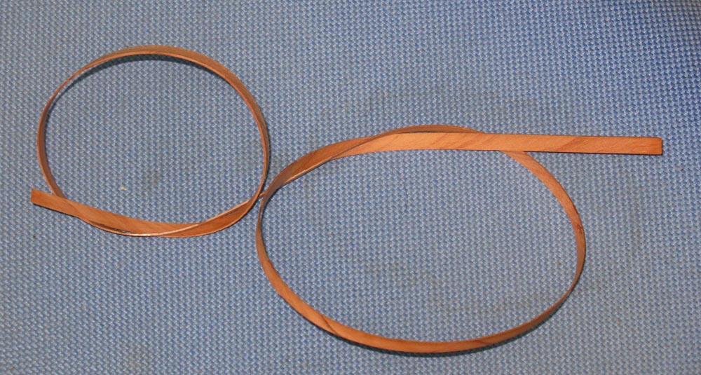

Al margen de esto, veo que tú y yo seguimos procedimientos distintos para hacer listones. Tú los haces cortando con la pequeña sierra circular la dimensión mayor a partir de una tabla y yo los hago cortando la dimensión menor a partir de una plancha.
Para hacer tracas de 6x2 por ejemplo, parto de una tablilla regruesada exactamente a 2 mm y voy sacando tiras de 6 mm de ancho con la minisierra circular y discos fresa finos.
Para mi forma de ver este método tiene varias ventajas, entre las cuales están que no fuerzo la sierra ni los discos y, además, que partiendo de una tablilla puedo hacer tracas con forma, no rectas, aunque en este último caso lo tengo que hacer con la sierra de marquetería.
Para hacer cortes más profundos suelo utilizar una de las dos sierras Proxxon con dientes de metal duro.
