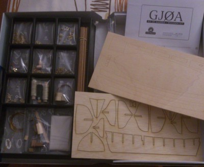

Listo para comenzar con mi primer kit el GJØA. Cuantas piezas tiene esto... :?
Soy un novato en esto del modelismo naval, así que cualquier ayuda será bienvenida.
Supongo que haré más de una pregunta tonta, pero allá voy con la intención de aprender. Que me recomendáis comprar un kit de herramientas o comprar las herramientas sueltas según las vaya necesitando. El kit ya trae algunas, pero es que lo primero que me hace falta es una sierra y no trae.

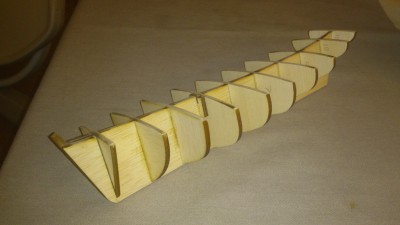

Muchas gracias por la lista de herramientas, de momento he comprado cola y una sierra para la contraroda, que me parecía algo gorda para el cutter. Aunque igual me he dejado llevar por la fiebre consumista. El resto de cosas las compraré cuando vayan haciendo falta.
Y aquí tengo el primer paso completado, no se si le daré un poco más de lija por arriba antes de pegar la cubierta
Mensajes: 2744
Re: GJØA de Constructo
Heiku1975 escribió:Muchas gracias por la lista de herramientas, de momento he comprado cola y una sierra para la contraroda, que me parecía algo gorda para el cutter. Aunque igual me he dejado llevar por la fiebre consumista. El resto de cosas las compraré cuando vayan haciendo falta.
Debes lijar las cuadernas, para que la falsa cubierta apoye en su totalidad, siguiendo el arrufo y la brusca :wink:
Antes de pegar la cubierta , mételo en bancada.
Trazas una línea en el tablero de soporte, alineas y fijas la falsa quilla a ambos lados con escuadras de los chinos.
Y luego, sin sacarlo de la bancada, fijas todas las cuadernas entre sí pegando taquitos de 10x10 mm
Esto te evitará reviros.
Otra cosa; esas cuadernas habrán de ser limadas en bisel para apoyar bien las tracas.
El negro del láser, te servirá de "avisador" para cuando debas parar el lijado.

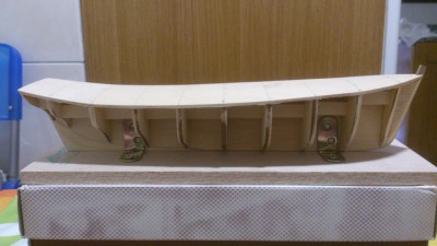

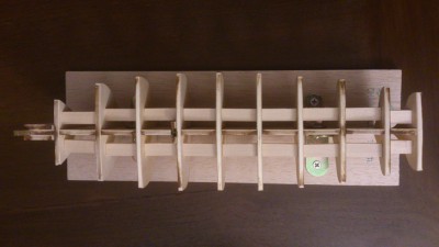

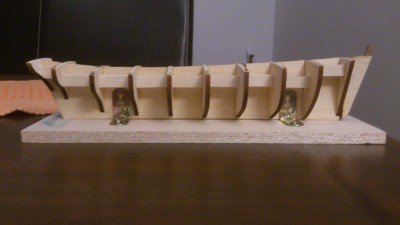

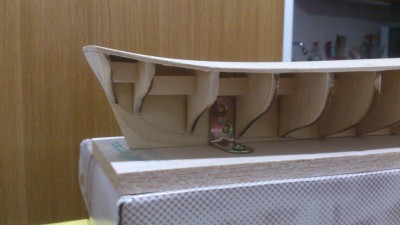

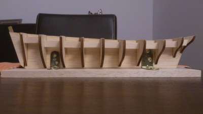

Estos son mis pequeños avances. Ya está metido en bancada y con los tacos para alinear las cuadernas.
Siguiente paso es lijar las cuadernas para pegar la falsa cubierta. Resulta que la cubierta tiene un agujero que NO coincide con el hueco de la falsa quilla, así que tendré que hacer un nuevo agujero en el sitio correcto.
Mensajes: 2744
Se ve muy bien alineado; tienes un casco sólido y perfecto para trabajar.
Para un casco de más eslora, tendrías que poner al menos TRES juegos de escuadras (proa, popa y LCM); ya que por dos puntos puede pasar un arco de círculo y por tres alineados no. :wink: .
Quiero decir que con sólo dos escuadras el casco puede TORCERSE en la zona de LCM.
La penúltima cuaderna de popa está un pòco sobreelevada; para la próxima, deben estar enrasadas todas por arriba con la falsa quilla.
Yo la lijaría suavemente conservando la brusca.
Si te "falta" cuaderna por abajo para el forrado, puedes suplementar con un trocito de madera del grosor adecuado, apoyado en la cuaderna
Olvídate de los agujeros hechos en la madera (Constructo no es muy fiable en estos casos) ; mira el plano y sitúa el del mástil en su sitio correcto; el agujero que vienen en la falsa cubierta, puede quedar tapado con las tablas definitivas de la cubierta.
No te olvides de los refuerzos a ambos lados de la falsa quilla, para el palo.
Para evitar limar en exceso las cuadernas, quilla, codaste y roda, mira el negro de los cantos , ( o pinta con rotulador) eso te sirve de "avisador".
No te olvides de hacer el alefriz del codaste y quilla en zona de popa, así como de rebajar en bisel el tajamar.
Va muy bien; saludos

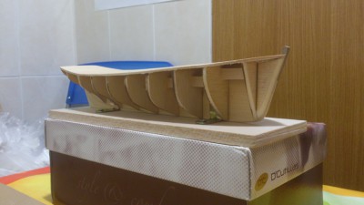

Terminada, creo, la fase de lijado de cuadernas y pegado de la falsa cubierta. Creo que en algunos sitios he lijado de más, pero como ya está, sigo avanzando.
El siguiente paso del manual es forrar la cubierta, esto parece más fácil. Seguiré los pasos del forrado_de_cubierta.pdf
He creado un espacio en casa para poder trabajar con más tranquilidad y menos interrupciones.

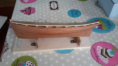

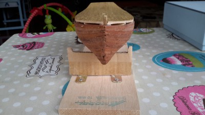

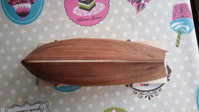

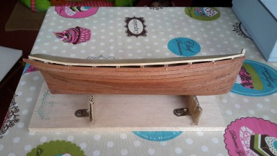

Ya he terminado con el forrado del casco. Ha sido realmente complicado, he cometido bastantes errores y lo más importante es lo que he aprendido.
Para empezar me di cuenta que las cuadernas no estaban perfectamente alineadas, pero ya era demasiado tarde para volver atrás. Y es que hay que ser muy fino para darse cuenta de esos detalles de décimas de milimetro. Por otro lado lijé de más la quilla que ahora no afecta, pero ya veremos más adelante.
Luego empecé por abajo que era lo más difícil, debí empezar por arriba para que cuando llegara a las más difíciles ya tuviera un poco más de práctica. Como podéis ver las primeras quedaron realmente desastrosas y luego fui mejorando. Al final me ha faltado un par de milímetros por las cuadernas centrales, pero espero que taparlo con la amurada. La otra opción era poner una traca pequeñita de 2 milimetros, pero me parece demasiado complicado.
Voy a pintar el casco, así que espero que con la lija y mucha masilla se puedan tapar los defectos más gordos y quede más o menos bien.
El siguiente paso según las instrucciones es poner el refuerzo de la contrarroda sobre la cubierta y poner los tranquiles. Me temo que doblar los tranquiles a ajustarlos a la cubierta tampoco será fácil.
Adjunto las fotos, espero que no me echen del foro después de ver como he dejado el casco. :-)
Un saludo a todos.
