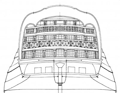

Pongo unos "santos" a ver si alguien se anima.
Notar que el arco superior en la parte inferior de la peineta parece condicionar que ahí y hacia abajo haya una sola ventana.
No dejarse engañar con los modelos ingleses, en ellos los jardines superiores llegaban hasta el espejo quedando las balconadas encajadas entre ellos.
En el S.T. de Mullán y en el de 1796 , así como en los tres puentes españoles de la época, las balconadas son corridas y los dos jardines superiores están retranqueados, dejando un cierto paso en las balconadas que permite asomarse y mirar hacia proa.
Entre siete y nueve ventanas parece lógico elegir 7 porque domina en los planos y porque al dividir la parte del espejo que da al casco, sin los jardines, en 7 partes en vez de en 9 se consigue un poco más de ancho en los jardines que si no van muy justos de tamaño.
Pero como siempre se representa el S.T. con nueve, pregunto, por si alguien puede aportar argumentos para decidir.

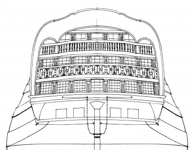

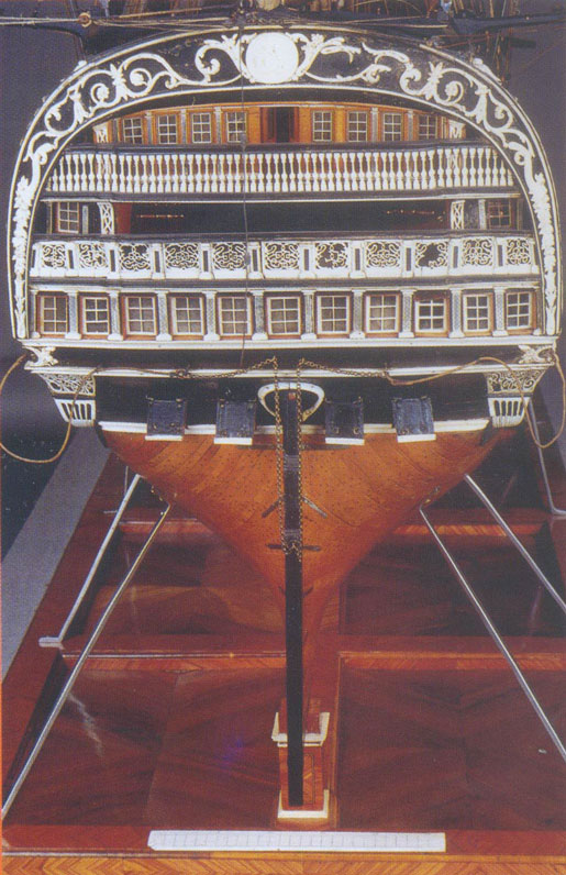

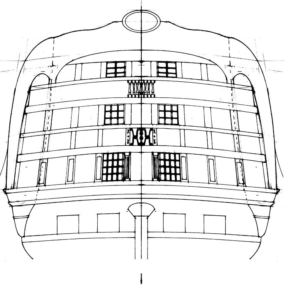

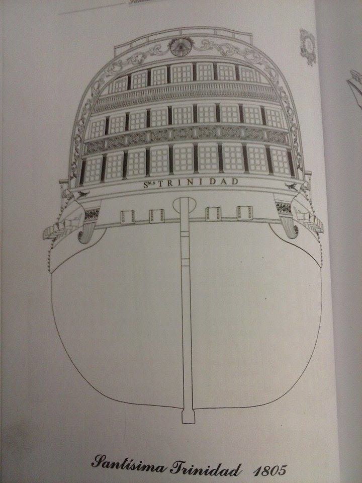

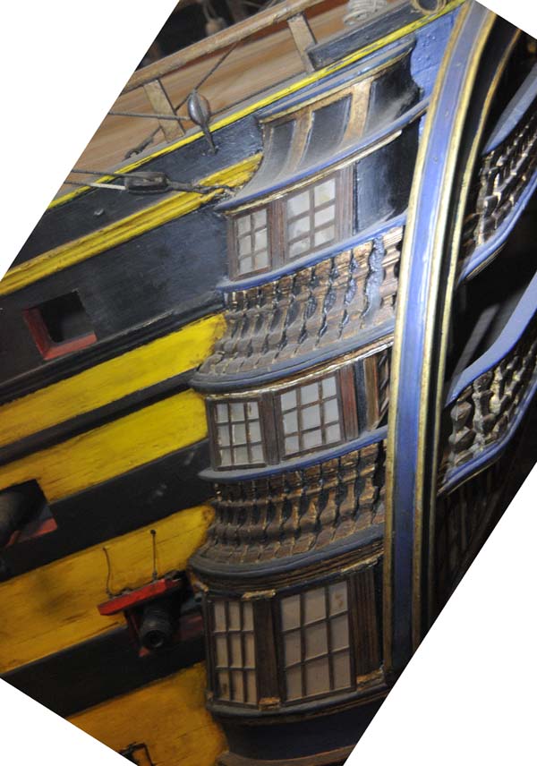

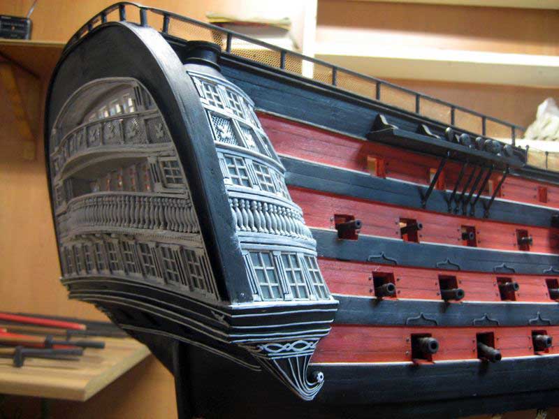

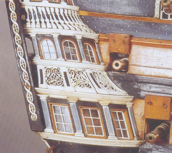

Yo puedo aportar algunas imágenes que he ido recogiendo, supuestamente pertenecientes a modelos del Trinidad, pero de algunas lo dudo bastante, pero bueno, yo las cuelgo por si sirven de algo, aunque tal vez sólo complique la cosa:
- Mensajes: 5813
Re: Popa del Santísima Trinidad

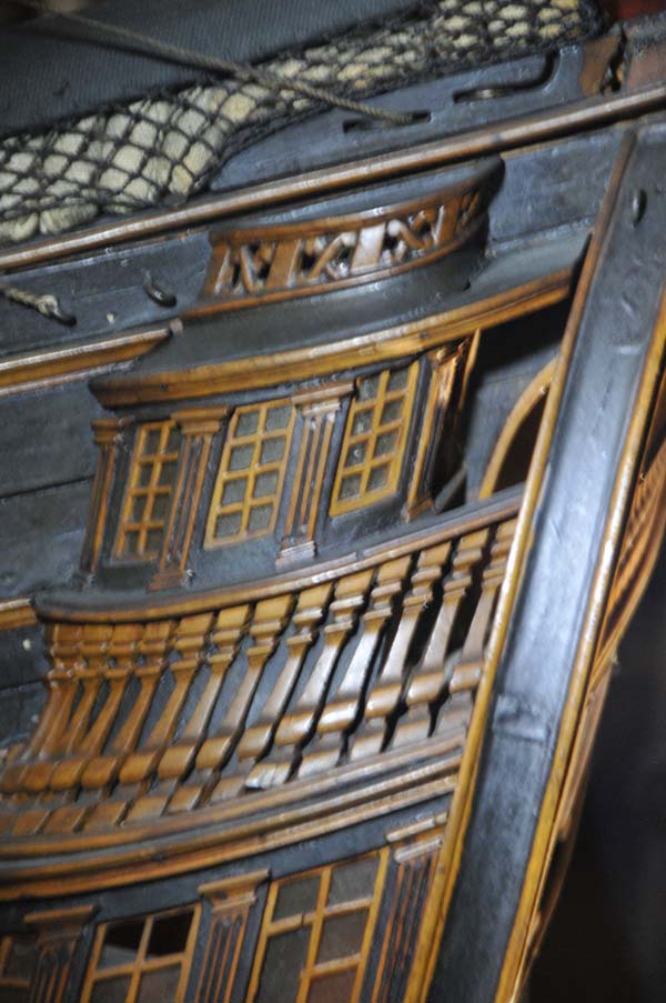

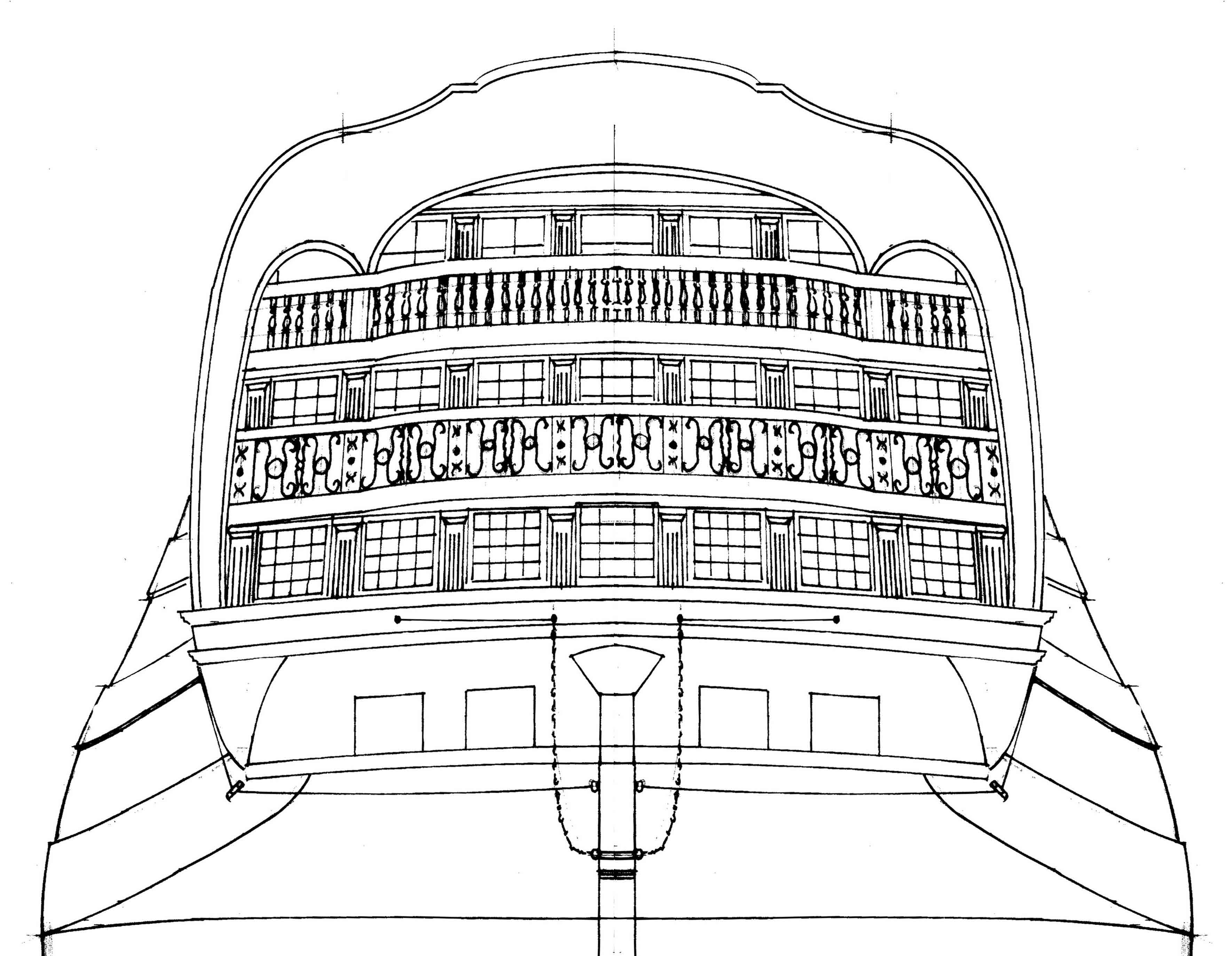

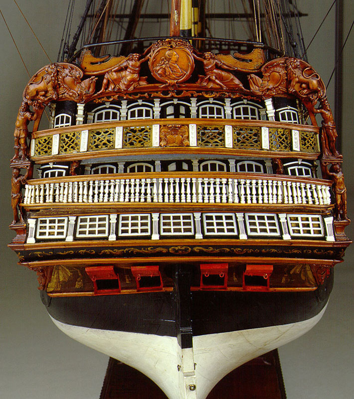

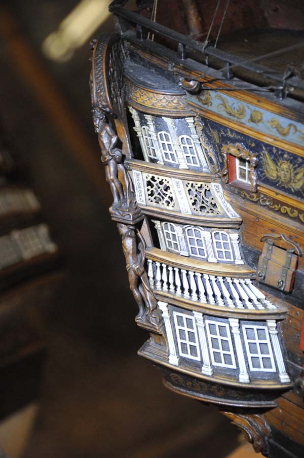

Hola Soult, la primera que pones no sé de dónde ha salido pero tiene muchos partidarios, entre ellos Occre, Berenguer y el MNM. Se supone que es la versión Trafalgar después de las reparaciones de la batalla de San Vicente.

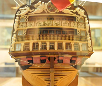

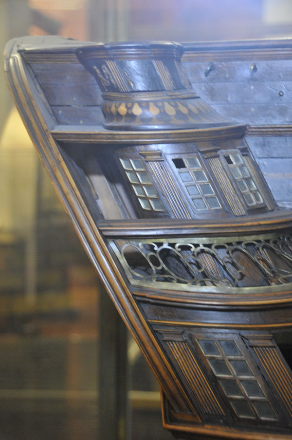

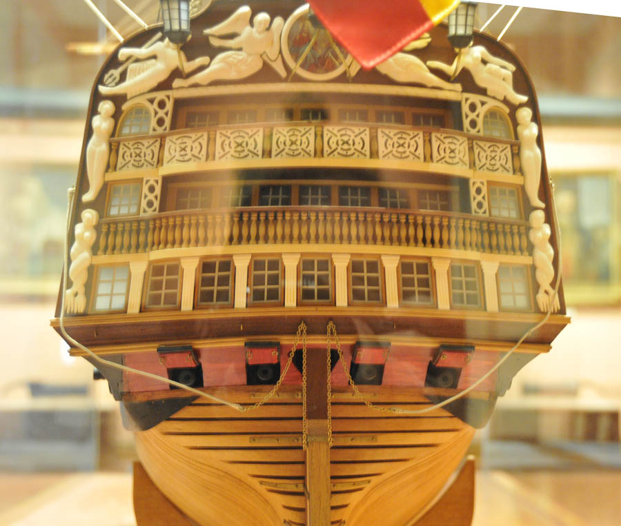

Las dos siguientes son del modelo Real Borbón del MNM, muy bonito pero parece que no se construyó.

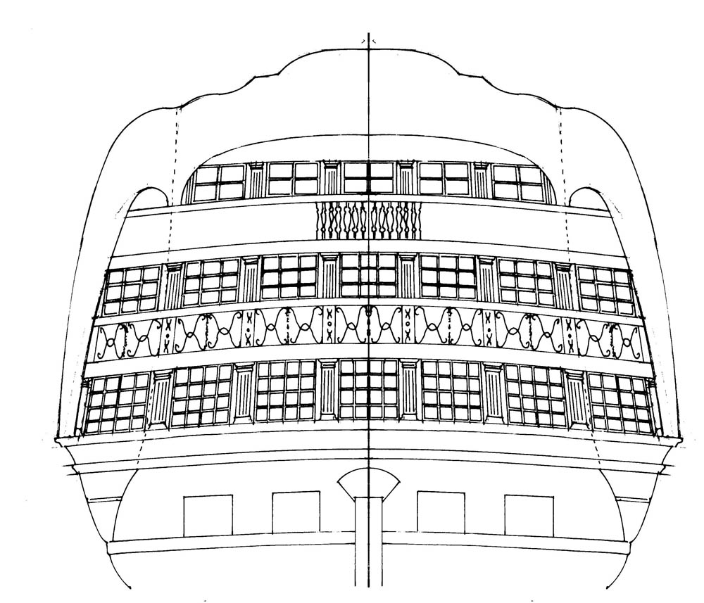

La otra es la popa del 112 de Mullán, llamado Real Carlos, que se considera el modelo del Santísima Trinidad.
Esta tiene cuatro portas en la bovedilla , como el Trinidad , y siete ventanas en la cámara baja, lo único es que no es seguro que se hiciese la popa así porque el navío que se hizo parece diferente en algunos aspectos importantes al modelo y al plano de 112 c. de Millan.
Gracias por la aportación, seguiremos buscando.

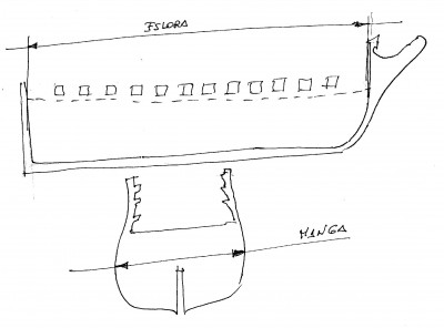

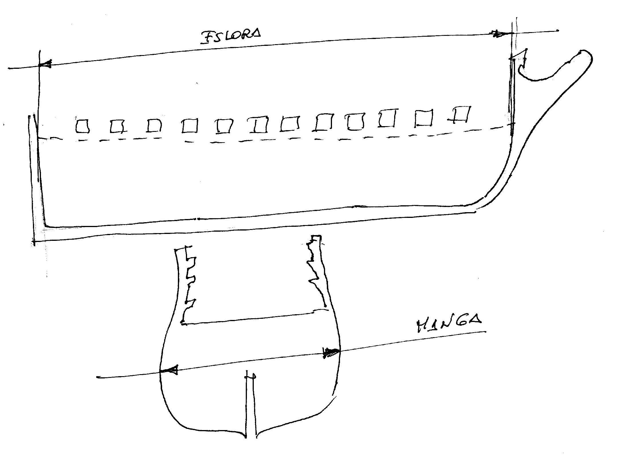

Para darte a escala correcta el dibujo de la popa hay que saber la escala exacta de tu maqueta.
La escala de 1/90 seguro que no es porque siempre vienen mal.
Así que lo suyo es coger la cuaderna maestra ( la más ancha) y medir ese ancho.
Con él como referencia saco la escala y el dibujo de la peineta.
No te sorprendas si en un mismo kit la escala en cuanto a la eslora es distinta que la escala respecto a la manga y al puntal.
Si quieres mide también la distancia entre alefrices en la primera batería, te pongo un croquis.

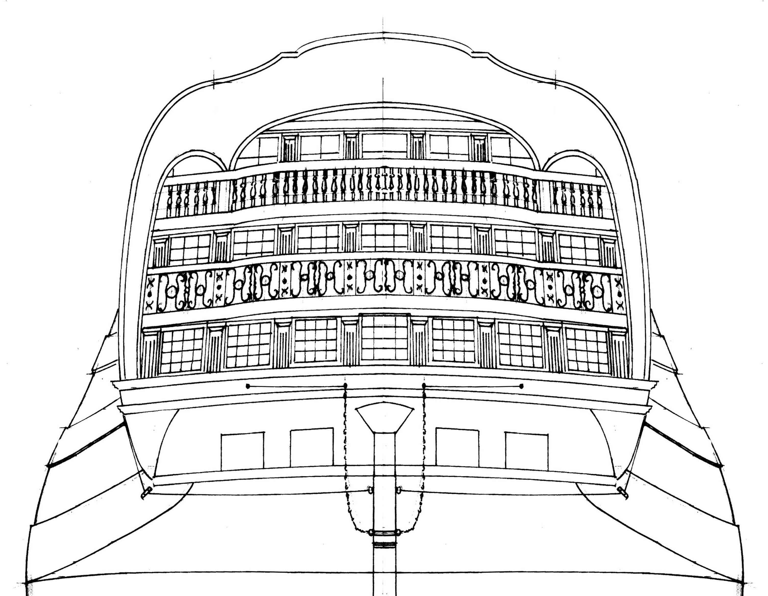

Hola Horacio, al no contestar al último post estuve a punto de meterte en ignorados, bueno, la manga del navío , sin contar el grueso del forro exterior era de 58 pies y cuatro pulgadas, 1.623 cm.
Si tu manga sin forro mide 17 cm. estás a escala , redondeando de 1/96.
La longitud de la falsa quilla es compatible con esa escala.

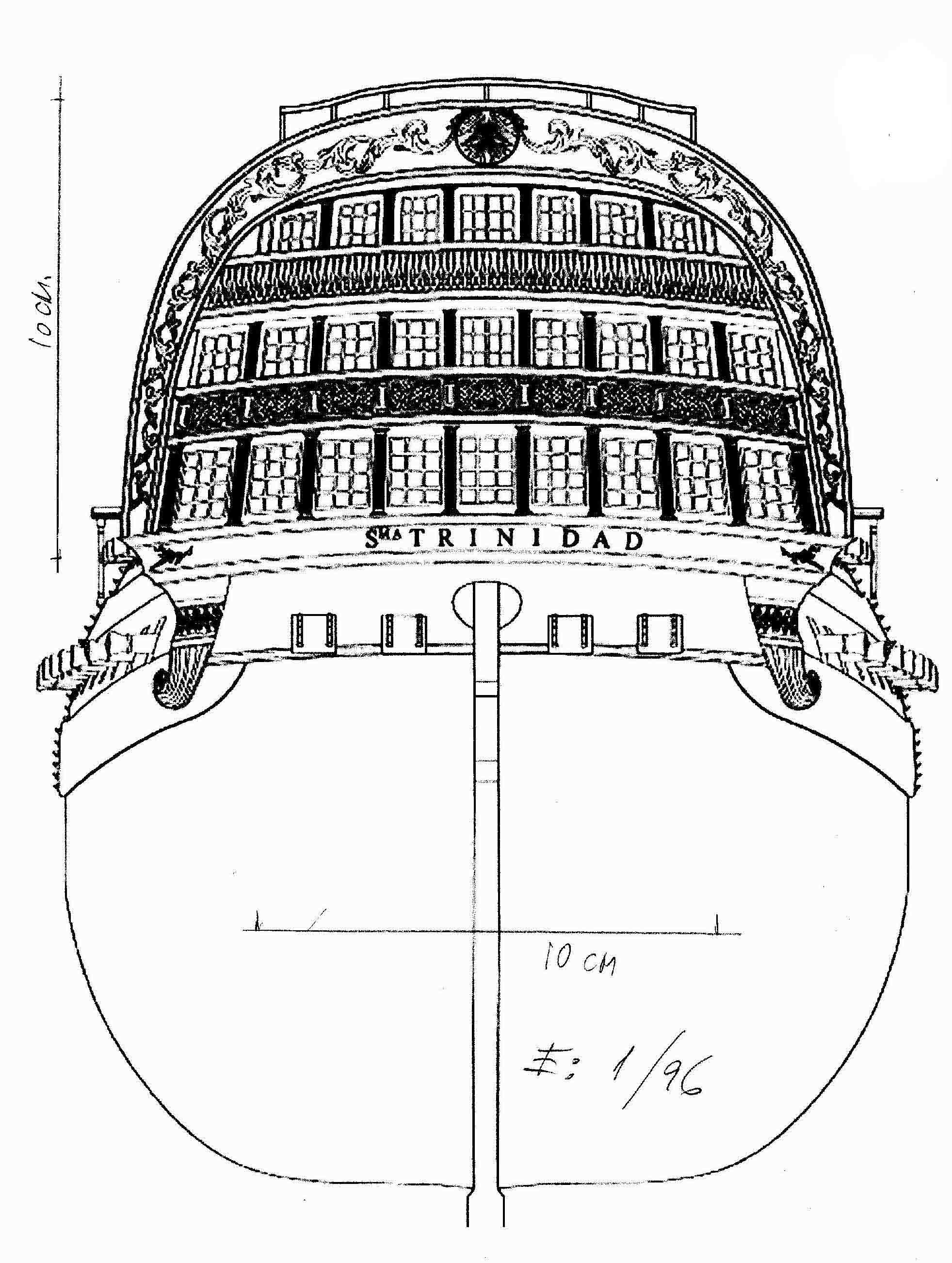

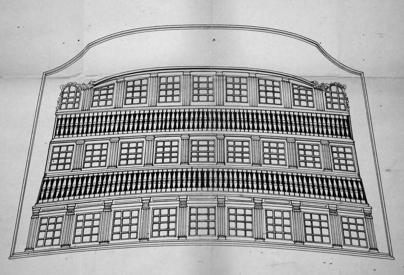

El dibujo del espejo de popa es el que a mí me parece que sería en 1796, después hubo la batalla de San Vicente donde resulto muy dañado y no se sabe cómo lo dejaron, yo no he encontrado dibujos fiables de cómo pudo ser exactamente en Trafalgar, si es lo que buscas.
Te pongo una foto del modelo del ST expuesto en el Museo Naval de Madrid, obra del Sr. Sorli.

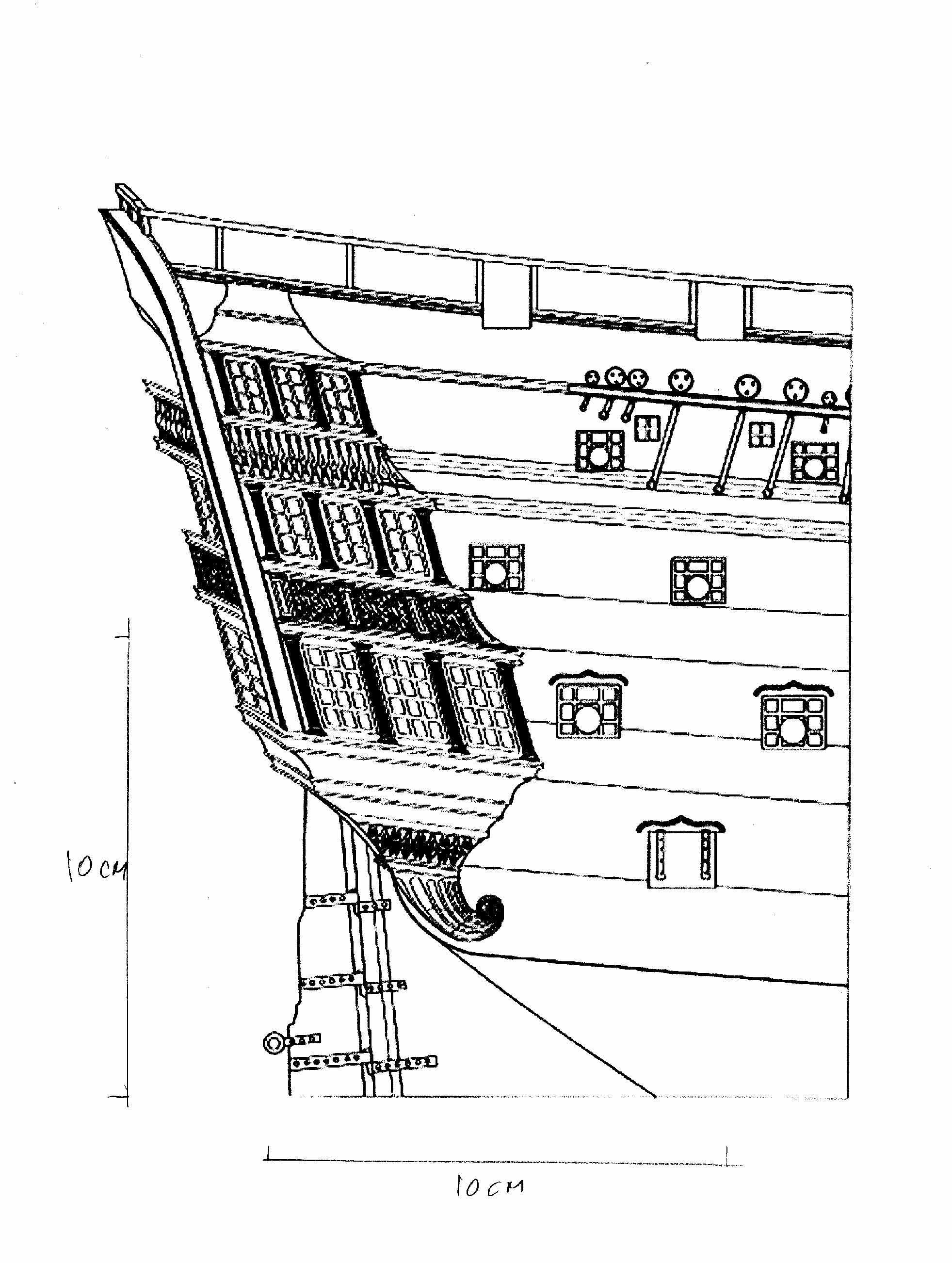

Creo que no he escalado la imagen anterior, vuelvo a mandarla , el ancho máximo del navío debe ser 176 mm. aprox.

Para pasar un dibujo a madera puedes sacar una fotocopia o imprimir el dibujo en papel autoadhesivo y pegarlo por el lado que no se ve, pero usando un dibujo que sea especular respecto al que quieres obtener, salvo para el espejo que al ser simétrico da igual. Para sacar un dibujo especular basta calcarlo en papel translúcido y darle la vuelta al dibujo. O si tienes algún programa de dibujo usar el mando adecuado, que puede ser voltear en horizontal.
Te mando la popa escalada a 1/96, debes comprobar cómo queda en tu casoo y modificar la escala de impresión si es necesario
