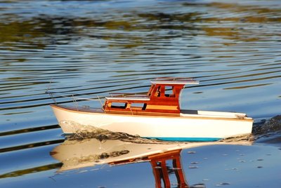

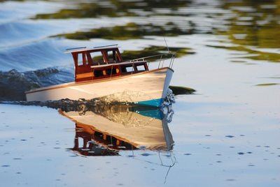

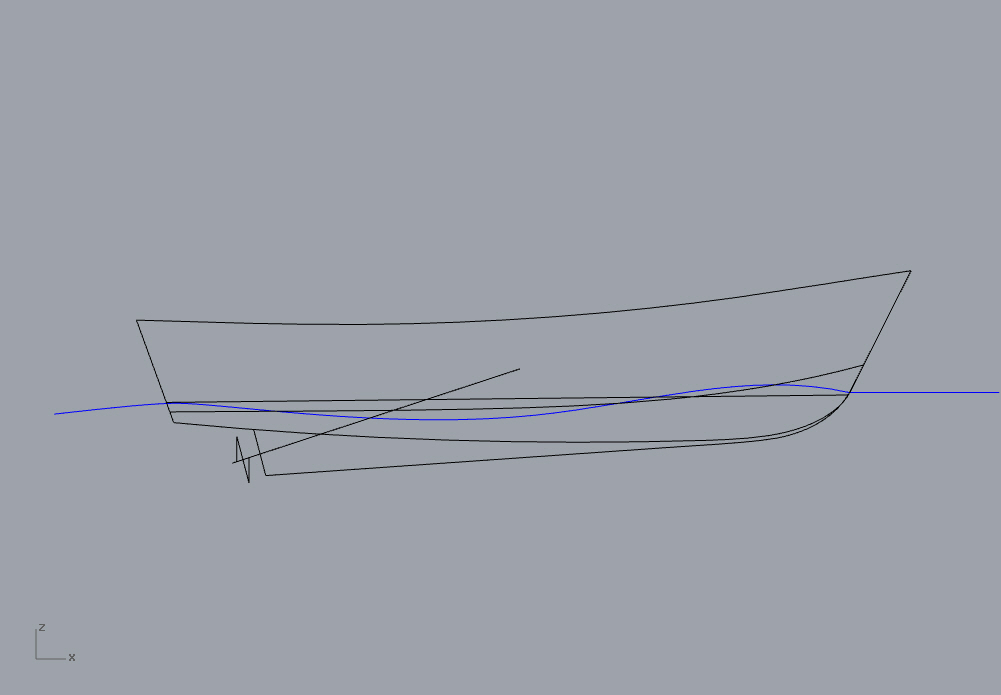

A la vista de algunas fotografías del post del Sr. Antonio Viegas sobre su Jaqueton, y su forma de navegar voy a dar algunas normas, que aunque muy conocidas, a alguno le servirá para recordarlas.

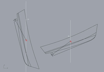

En primer lugar, y muy someramente, cuando un barco de desplazamiento navega (los de planeo es otra historia), se producen dos olas. Una en proa y la segunda en popa. Ver las fotos 1 y 94.

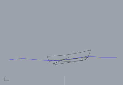

Si por tener suficiente potencia instalada, se va aumentando ésta, la ola de popa se va alejando y el barco navega sobre la ola que el mismo produce, hasta unos límites donde para aumentar una cantidad insignificante la velocidad, la potencia requerida sería desorbitada. De ahí esa forma extraña de navegar que se ve en las fotos 2 y 95.
Esto digamos que es inevitable.

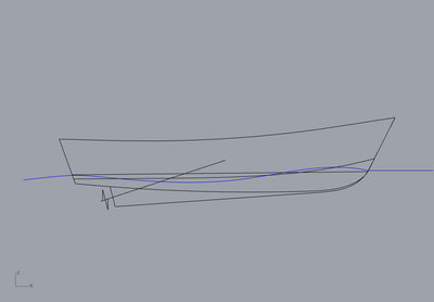

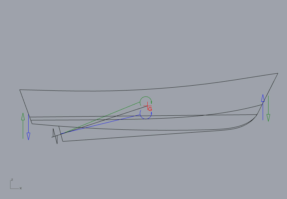

También con frecuencia se ven barcos que sin llevar una velocidad excesiva, hunden demasiado la popa (mas habitual) y a veces la proa.
Como indico en los dibujos, si la línea de acción del eje de la hélice, no pasa por el centro de gravedad del barco, se producen unos pares de fuerzas que producirán este efecto. SI lo hace por debajo de G levantará la proa, y viceversa.

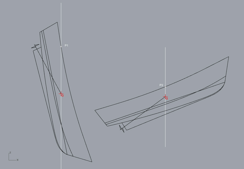

Por último, y como determinar la situación del centro de gravedad es muy laboriosa, puesto que hay que determinar el peso de cada elemento y su situación respecto a un eje de referencia, se puede determinar gráficamente con mas o menos aproximación.
Simplemente colgamos el barco de dos puntos diferentes, y donde las prolongaciones de los hilos o cuerdas usados, se corten, ese será el punto G del barco. Lo de las señoras es otro tema.

El sistema gráfico de determinación del centro de gravedad es general. Lógicamente en cada condición, lastre, media carga, etc. se tendría un G diferente. En el caso de una embarcación se simplifica puesto que por ser simétrica (generalmente), G está en el plano de crujía. Pero el sistema es válido, tanto para el casco desnudo, como completamente terminado.
Si se trata de una pieza irregular, una piedra por ejemplo, habría que colgarla una tercera vez para determinar la tercera coordenada.
