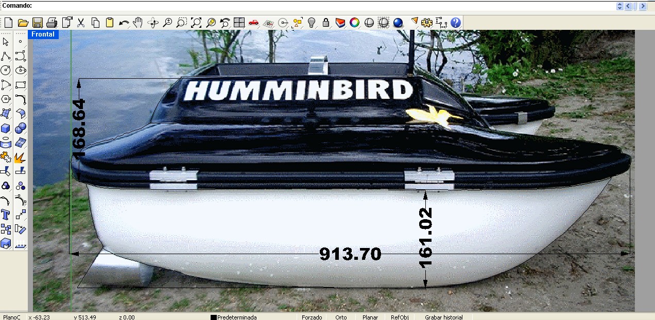

Mensaje por carptroya »
Hola compañero de hobby (me refiero a la pesca que de barco no tengo ni idea……jajaj).
Intentare ayudarte en tus dudas.
Para construir el molde del casco utiliza el porex(es barato y fácil de trabajar).
En el hilo que pones de referencia veras como son las placas, se utiliza como aislamiento en la construcción.
Esas son las virtudes que tiene ese material.
En su contra podemos decir que NO puedes utilizar cualquier pegamento para unir placas ya que lo “devoraría”, tienes que comprar pegamento especial para porex o bien COLA BLANCA de carpintero (mucho más barata, es la que utilizo).
Se supone que ya tenemos el molde terminado ahora toca aplicarle fibra para la terminación del casco.
Como bien sabemos no podemos aplicarle directamente la resina de poliéster se lo “come”, si la queremos utilizar hay que proteger el porex(cuando llegues a este punto ya te diré como).
Otra alternativa es utilizar resina epoxi, esta no “devora el porex”.
Cuando pongas tú diseño ampliare más sobre el tema.
Pd………adjunto foto del V_drone para que te inspires

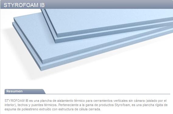

Juan ruiz
Mensajes: 272
Registrado: Jue Ene 19, 2012 6:22 pm
Re: Cómo hacer un barco cebador desde 0
Mensaje por Juan ruiz »
Jaime lo mejor que puedes comprar es el Styrofoam,se corta con hilo caliente y despues se puede lijar para darle un buen acabado.
Como ya te han dicho tienes que usar epoxi para que no se la coma y forrar con fibra de vidrio.
Yo otra cosa que e hecho alguna vez es pegarla con cola blanca y pintarla con pintura plastica al agua y despues forrar la pieza,con poliéster y fibra de vidrio,esto es lo que se come el styrofoam si no lo proteges
Esto se llama a molde perdido,cuando ya lo tengas seco cortas por el sitio que debes de cortar y con acetona disuelves el styrofoam y te queda la pieza hueca.
Te paso una foto de como es las planchas.

Buenas carptroya!!! Me alegra que te pases por aquí, pues ya he visto tu hilo (lo tengo mucho de referencia) y se que también manejas bastante del tema jejeje. En cuanto a lo de usar porex, eres tu mismo en tu hilo el que defiendes que esmejor usar poliuretano ¿no?, y en caso de porex, ¿donde lo encuentro en ferreterías?
A mi me gusta el poliuretano no solo por que es resistente e impermeable si no que es facil de moldear y trabajar con el, con simple cuter y lija (¿es así también el porex?).
En cuanto al diseño, estoy analizando los patines en delftship para hacerme una idea de cuantos kilos podrá soportar y tal puesto que el diseño es muy muy siemple, mucho más que el del V_drone. Eso sí la proa de cada patín es recta (creo que le llaman a eso: wave piercing).

Juan ruiz escribió:Jaime lo mejor que puedes comprar es el Styrofoam,se corta con hilo caliente y despues se puede lijar para darle un buen acabado.
Buenas de nuevo Juan, mm conozco procesos de moldeo a la cera perdida (lost foam) y no se si será parecido a lo que me comentas creo que lo he entendido a medias. Quisiera hacerte las mismas preguntas que a carptroya, ¿Donde lo encuentro? ¿Es fácil y barato trabajar con el? ¿O es muy engorroso?
Agradezco toda vuestra ayuda!! Por fin ya estoy libre para dedicarme al proyecto de forma más fluida, espero pronto poder ir mostrando algo. Un saludo.

muncho betis, muncho betis, muncho betis,
pescaorrrrrrrr, ese que has enseñado no es tu trabuquito, o es que ya as aprendio hacer barcos...........
