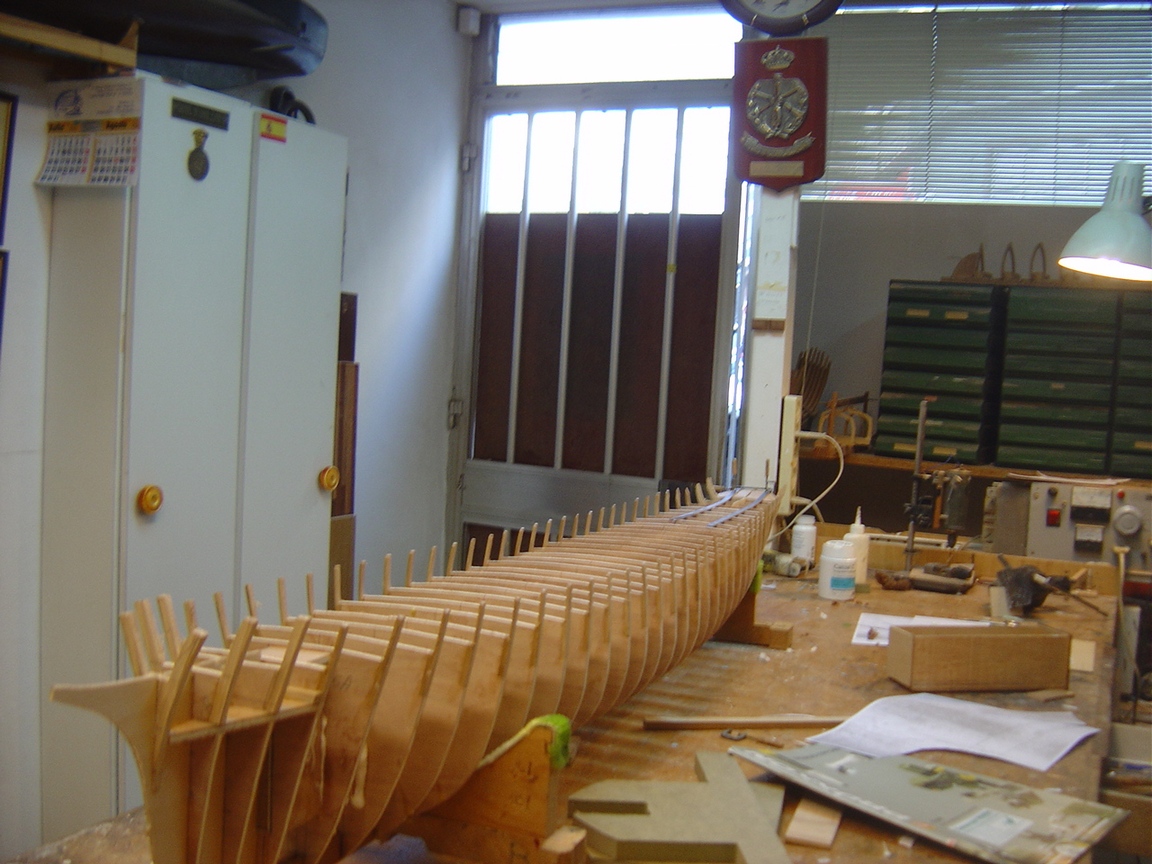

Construido en 1895 en los astilleros J, G. Thomson de Escocia.
Eslora 60m., manga 8m., Calado 3,1m., registro bruto 600 Tm.
Fue donado nuestra Armada por D. Francisco Recur, esta lo destino como buque hidrográfico, fue utilizado ocasionalmente como yate real.

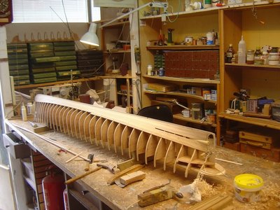

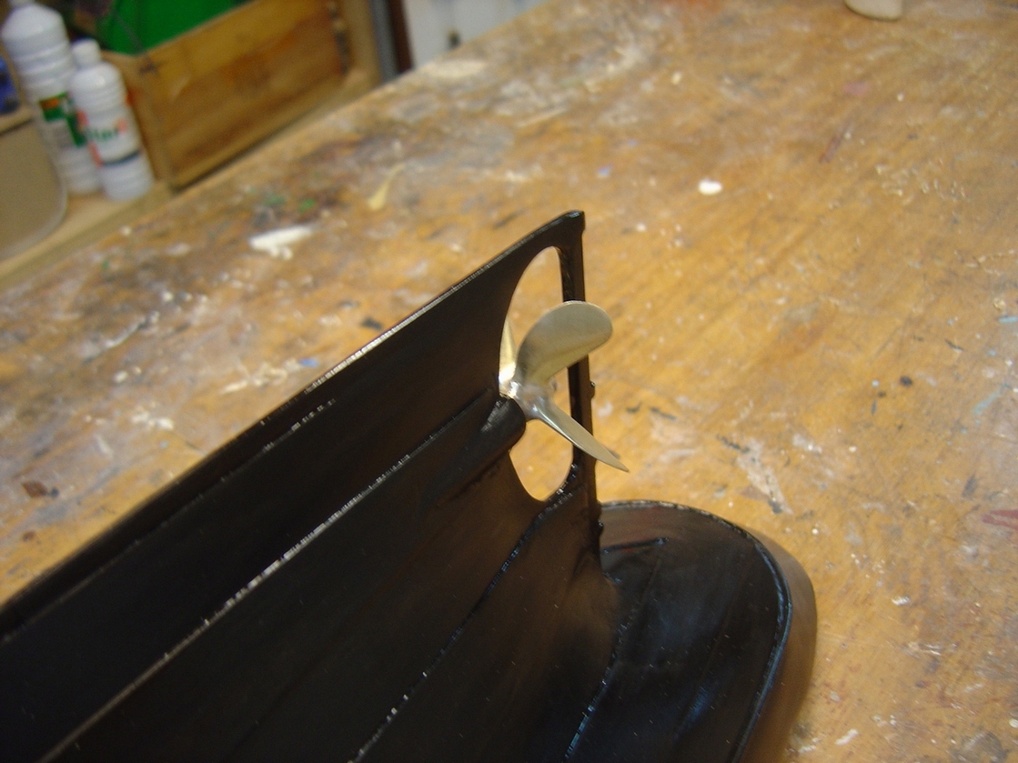

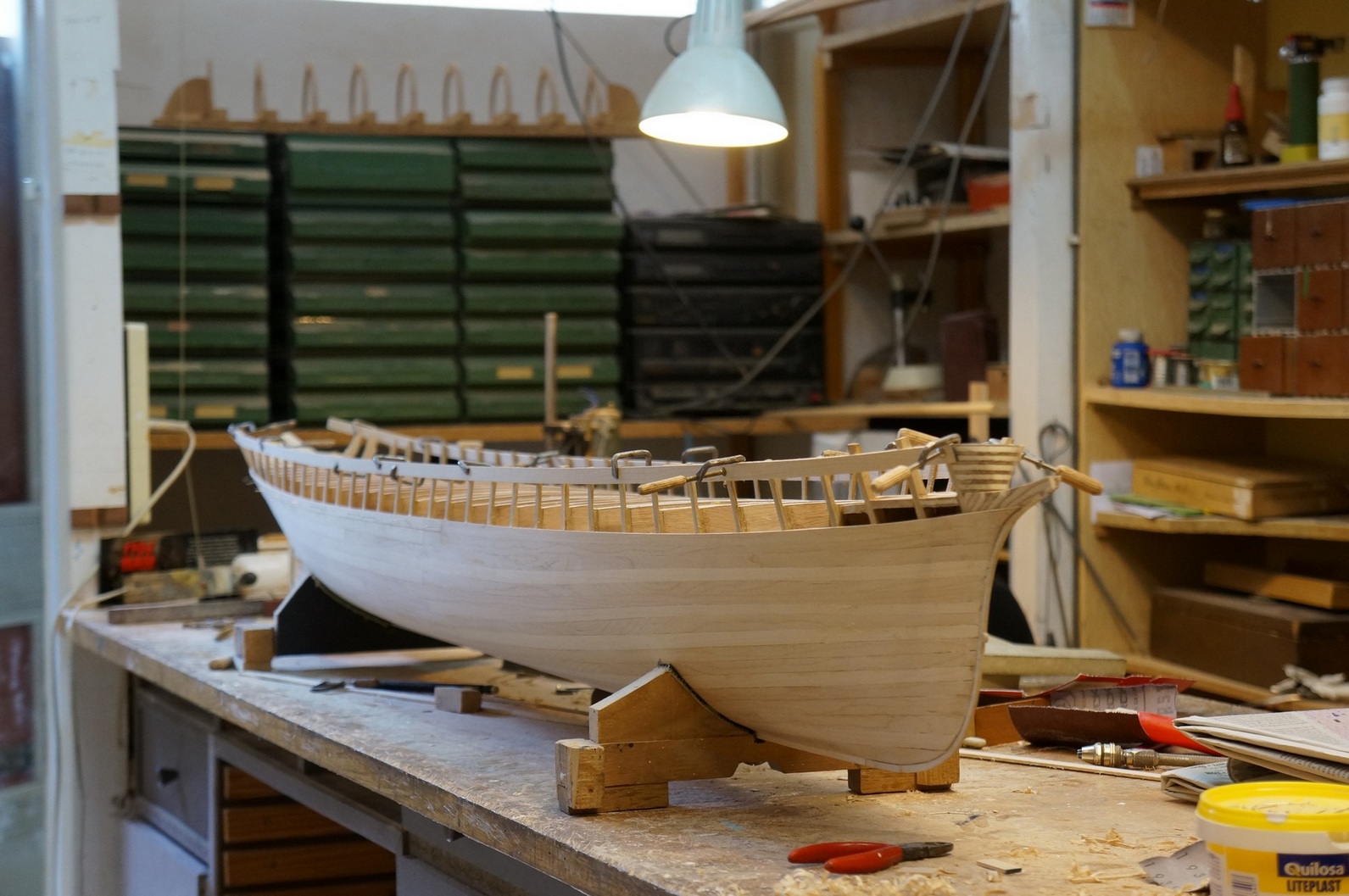

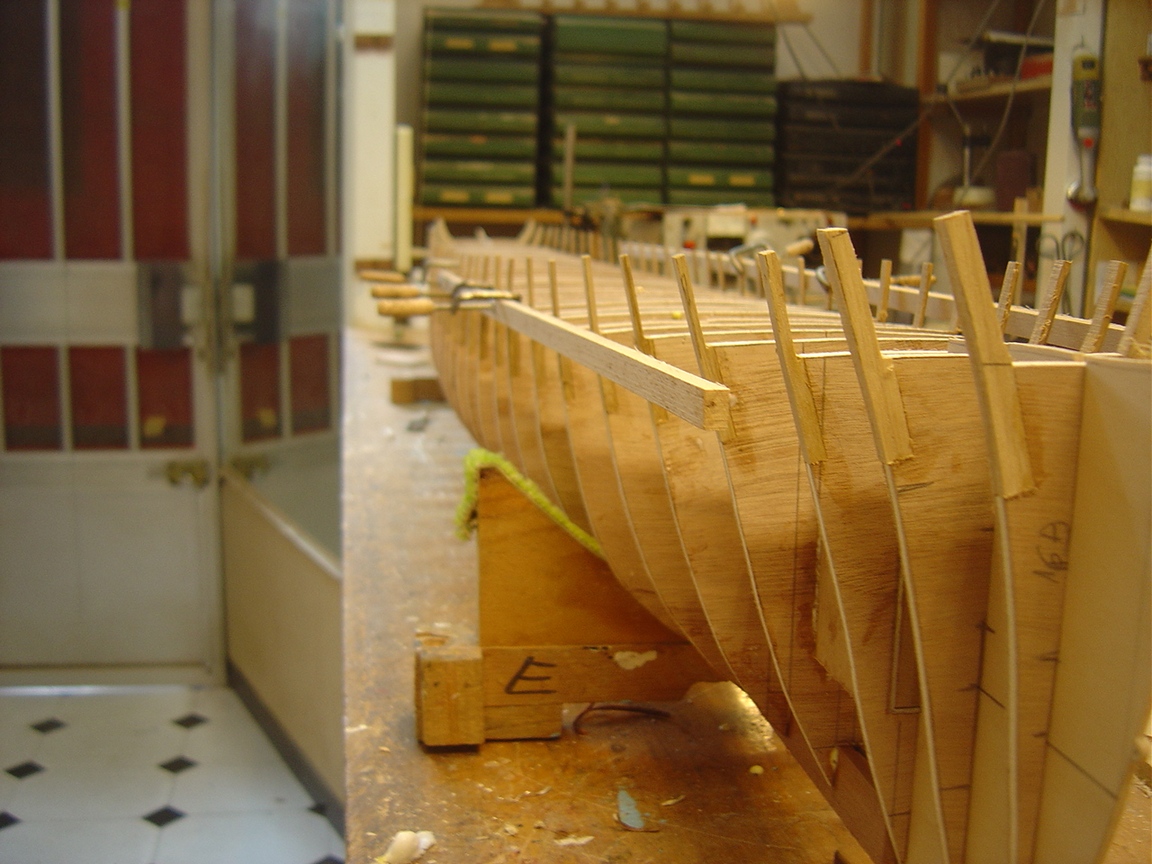

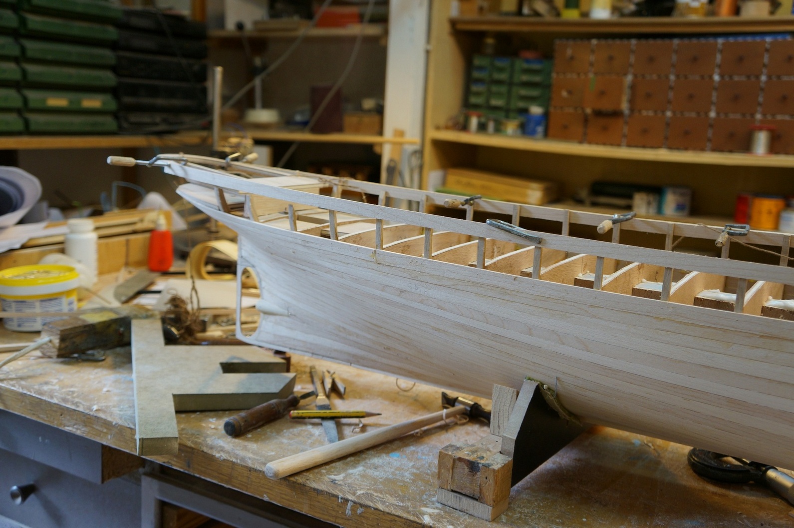

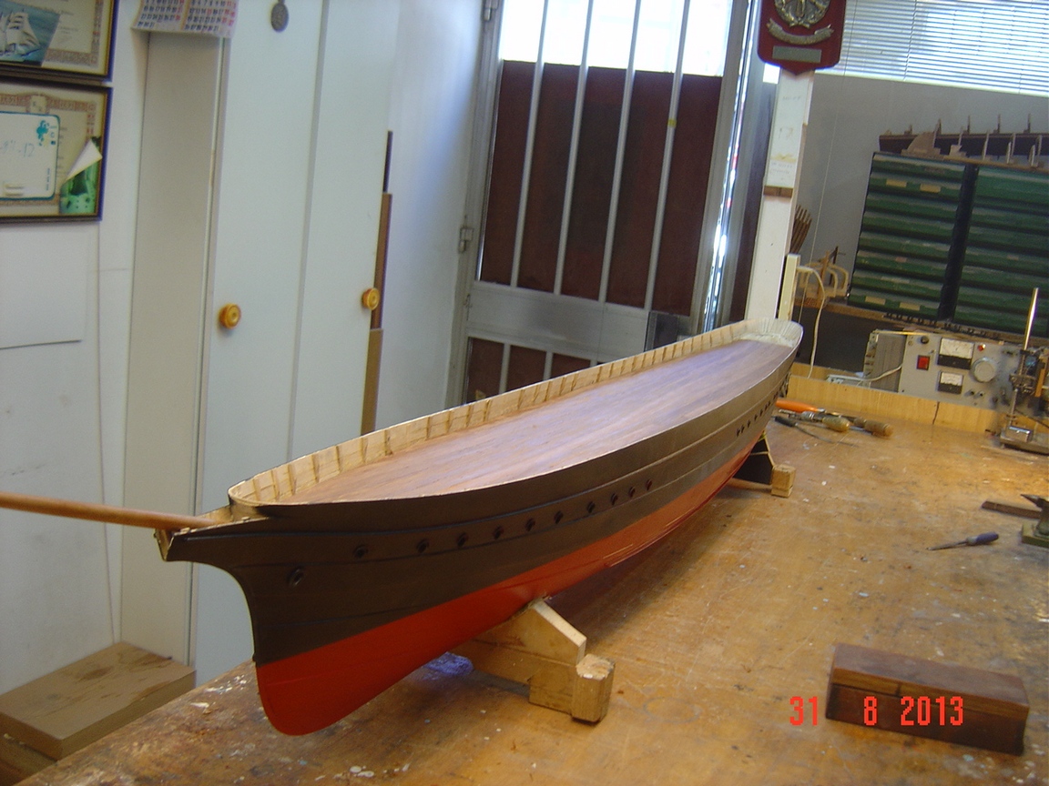

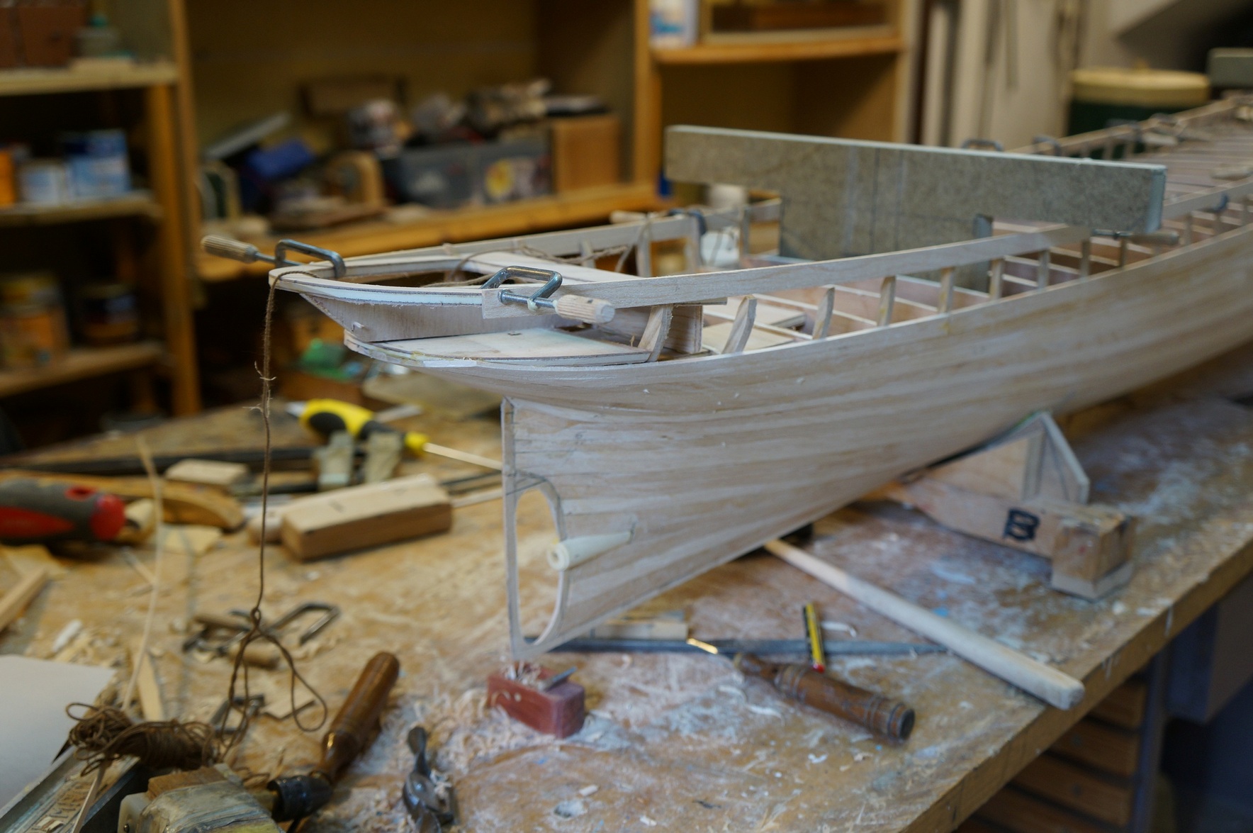

A estas alturas tengo el casco bastante avanzado. No comencé antes con este hilo porque el trabajo hasta ahora es una repetición del yate Giralda como podréis observar en las fotos que pongo, el plano no es tan bueno como el del Giralda, en el Museo Naval de Madrid hay un modelo de este buque, del cual podré sacar algún detalle que falte en el plano.
Paso a las fotos.
Saludos cordiales
José Rodríguez

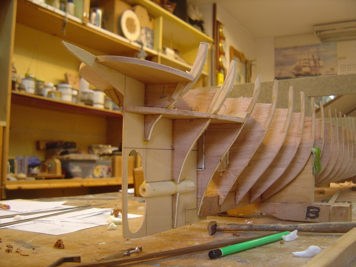

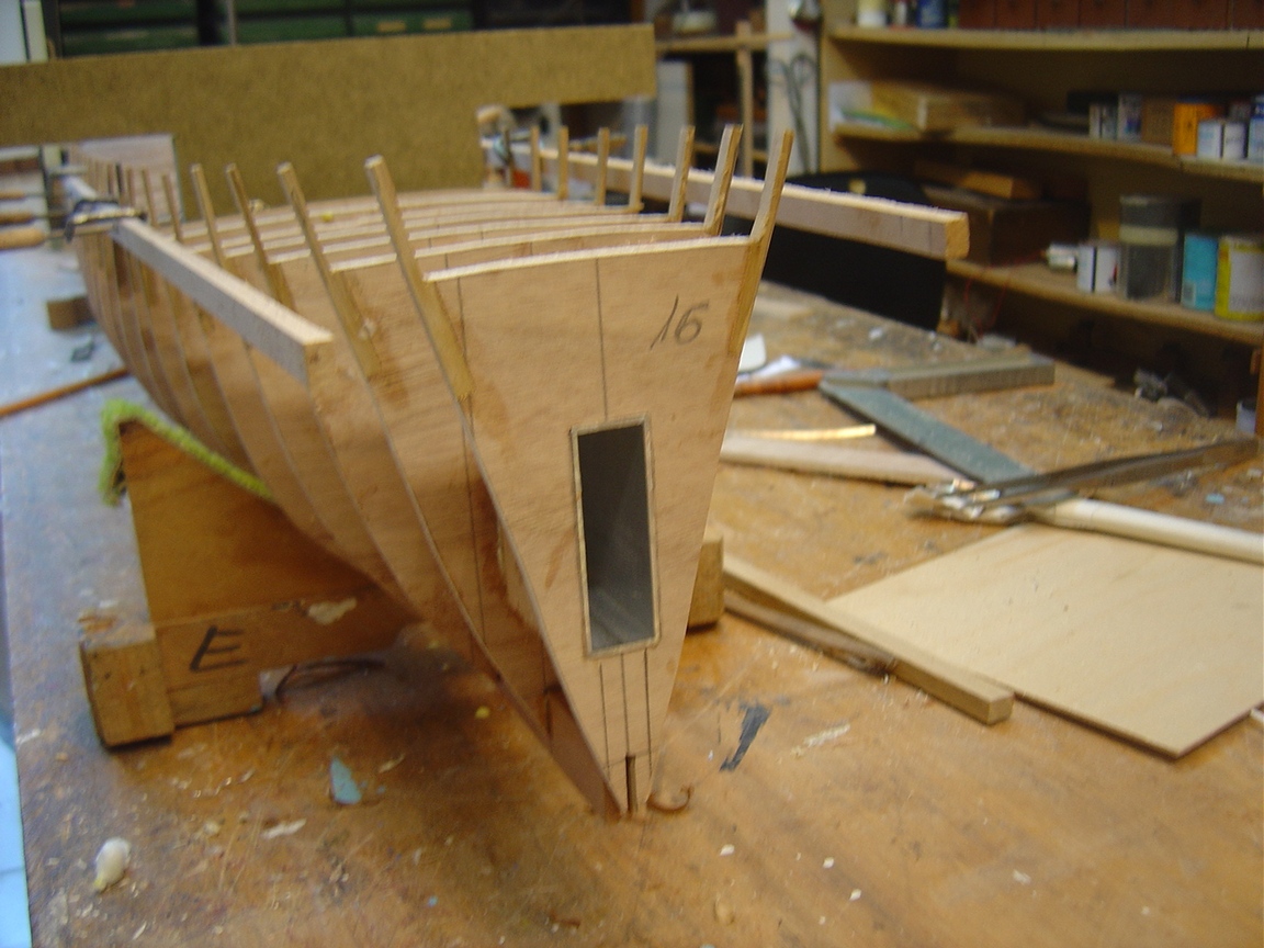

Hola maestro.
Tiene muy buena pinta este proyecto; le prestaré toda mi atención.

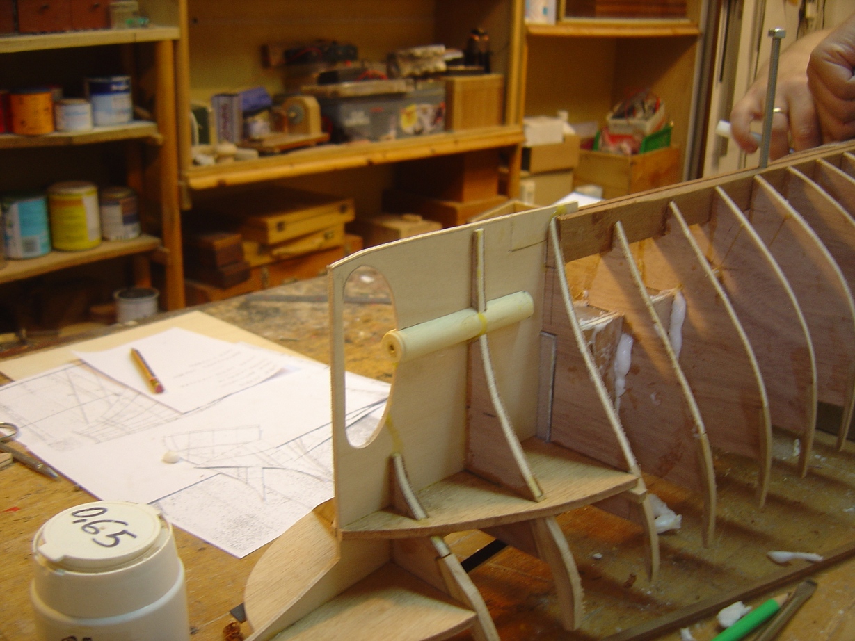

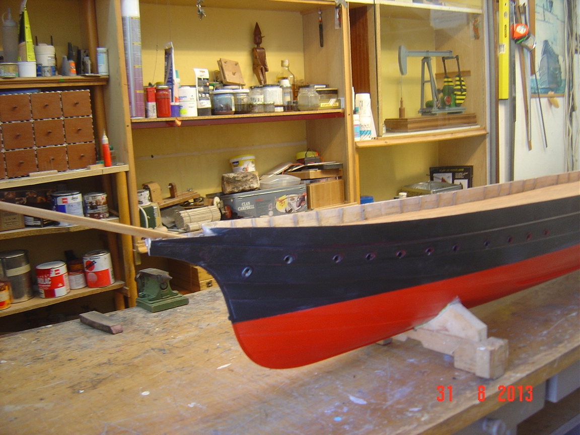

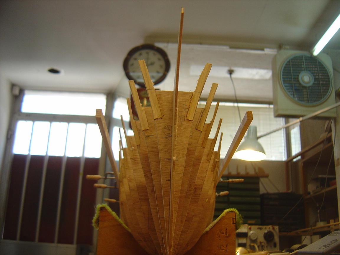

El detalle de la instalación previa de la bocina de la hélice, me ha encantado; lo incorporo a mi arsenal de trucos
Una pregunta fácil.

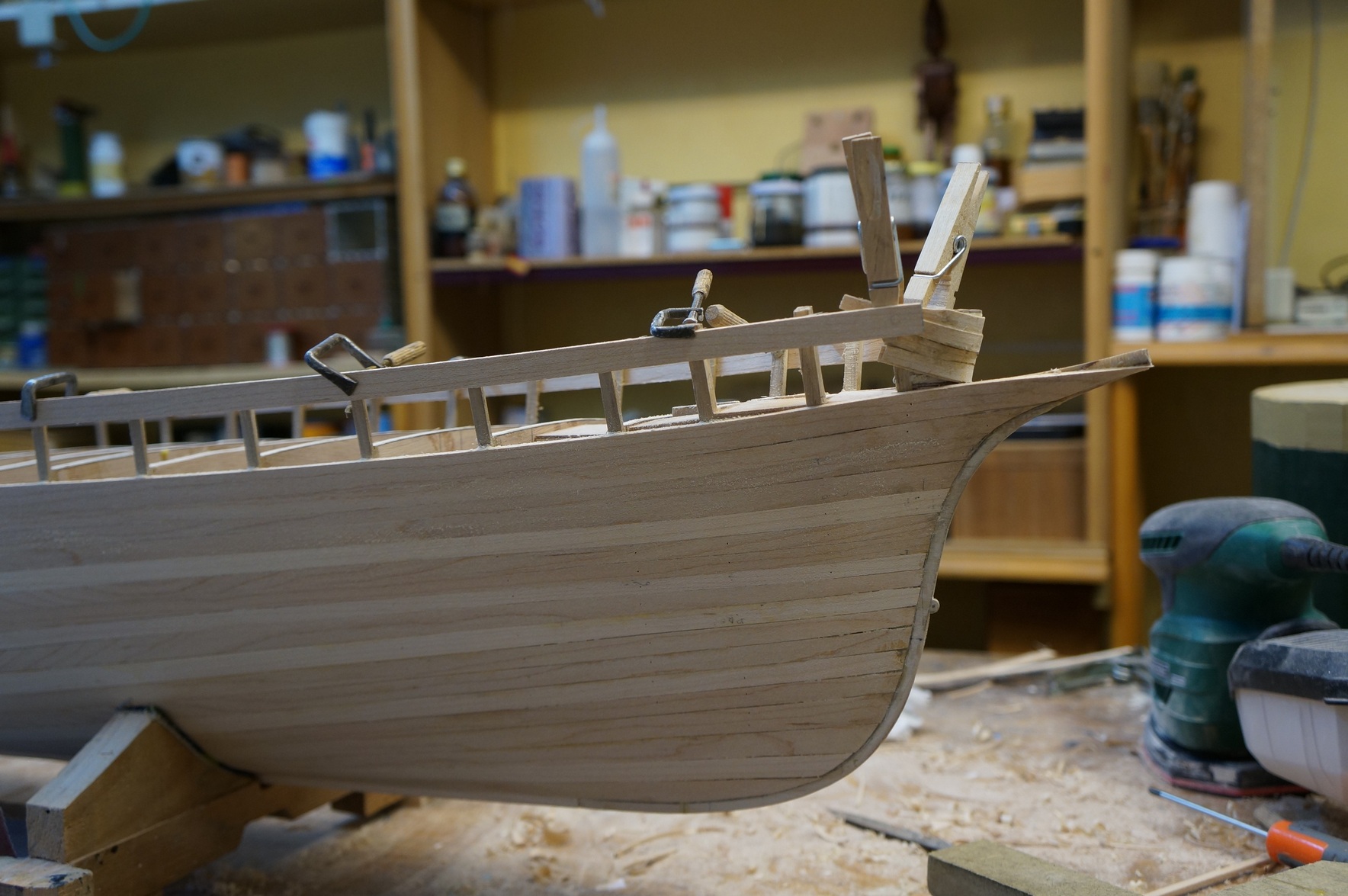

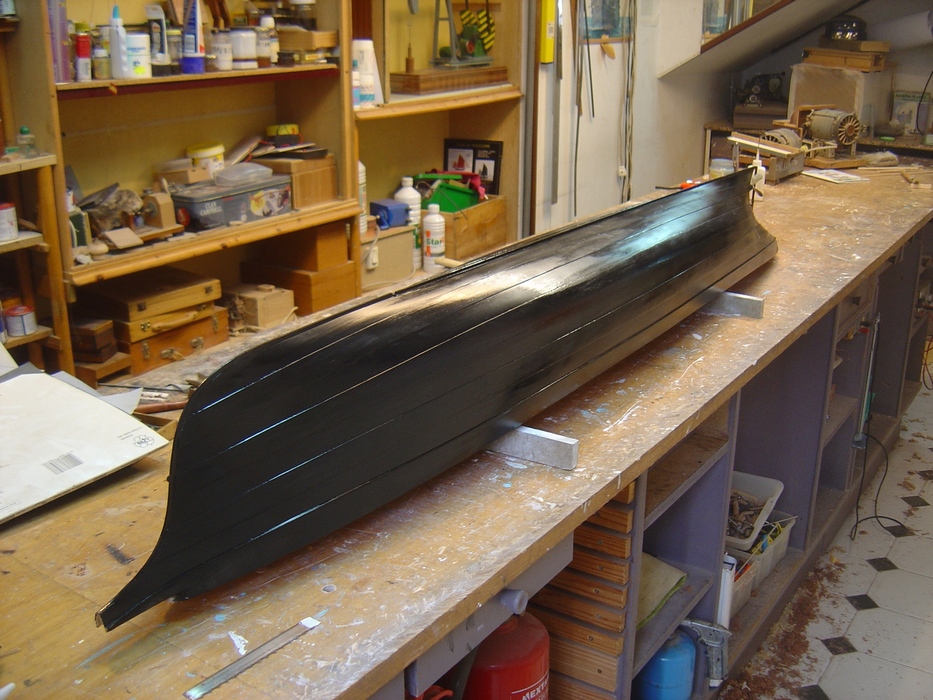

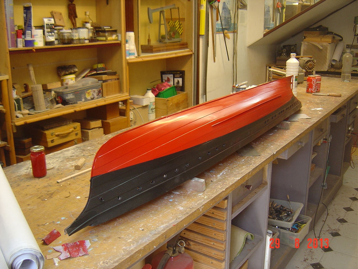

Las estrías (textura) del casco ¿cómo las has hecho, de qué material, con qué tipo de pegamento lo has hecho?.
¿Pueden ser maderas de fino espesor y anchas?.
Ya sé que es algo tonta la pregunta, pero quedan muy bien y para otro barco me puede valer el truco.
Otra cosa; ¿has hecho algún modelo de radio control; si es así, en qué enlace está?
Un saludo, enhorabuena por ese trabajo y muchas gracias

Hola, Llaud Mallorquin.

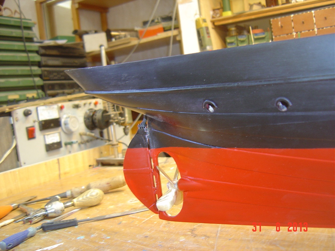

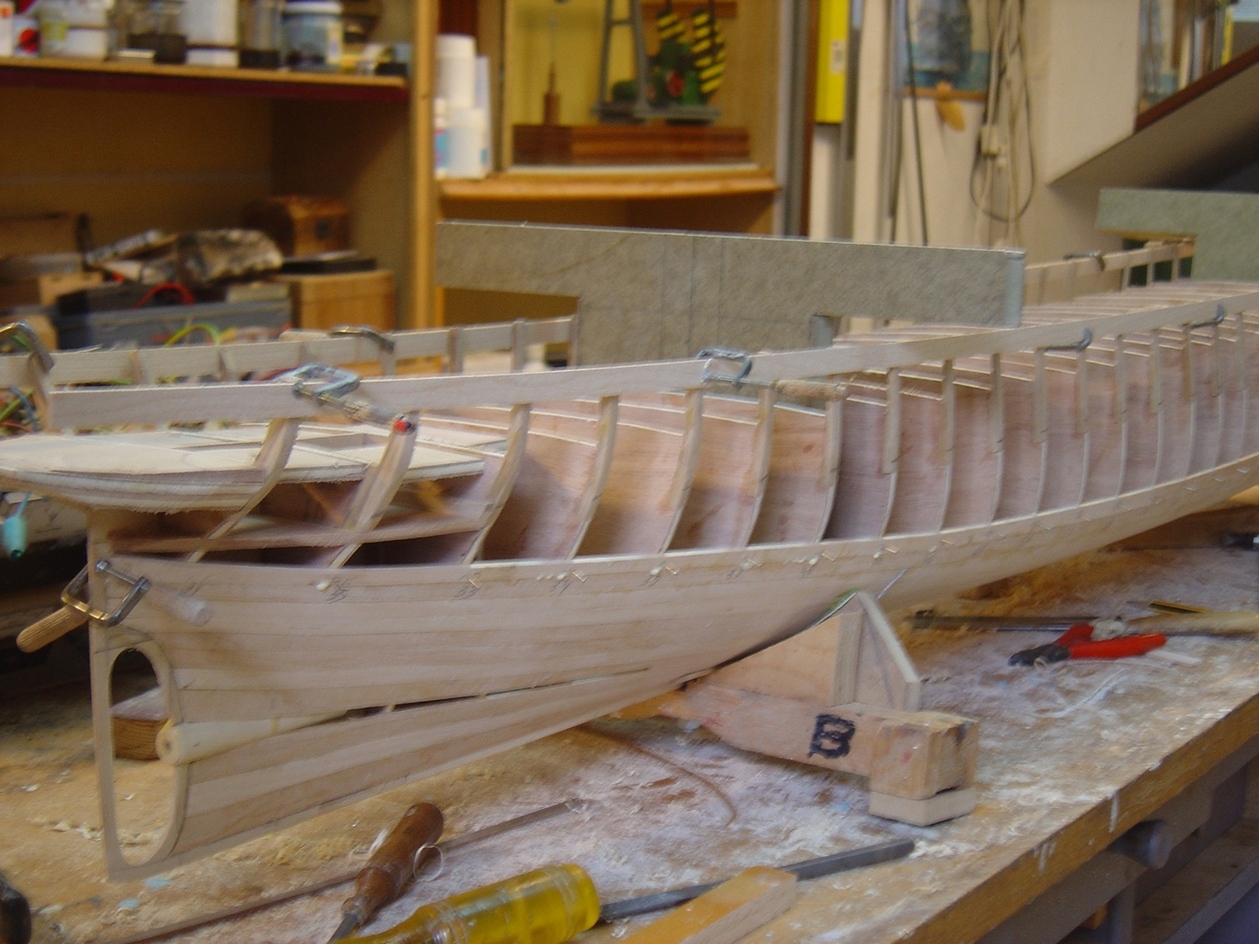

La simulación de las chapas superpuestas, tiene un ancho de veintiocho milímetros a la altura de la maestra, se estrechan hacia proa y popa, están hechas de cuatro tiras de madera de siete milímetros de ancho y siete décimas de milímetro de grueso, una chapa de 28mm. de ancho seria imposible adaptarla a la superficie del casco, la colocación de estas tiras la hago una vez que tengo el casco completamente pulido y con las tres o cuatro manos de selladora por lo que no me vale la cola blanca, en este caso use “no mas clavos”.
También me preguntas si tengo algo de RC, pues tengo cuatro, uno de ellos, un remolcador con ruedas de paletas que hace unos 35 años que lo hice y que sigue navegando, luego una yola con un remero que rema, un patín de playa con dos señoritas que pedalean y un pato con sus cuatro patitos, los puedes ver navegando en la pagina de Amonaga.com navegaciones en Coruña.
Saludos cordiales.
José Rodríguez

Muchas gracias maestro por tu aclaración y consejo.
Suponía que era así por lo que bien dices; con esa anchura hacerlas de una pieza y adaptarlas al casco hubiera sido prácticmante imposible.
Me apunto lo del "no más clavos" (nunca lo he probado)
Sigo atento esta nueva maravilla que nos ofreces.

José, ¿Cuánto mide de eslora la maqueta? Y ¿La hélice es de una pieza o las palas están soldadas?
Bromas aparte, me alegra muchísimo que comiences este nuevo hilo y aunque pudiera ser similar al Giralda, estoy seguro que todos aprenderemos cosas nuevas.
