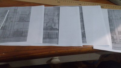

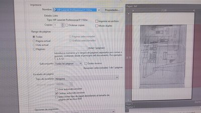

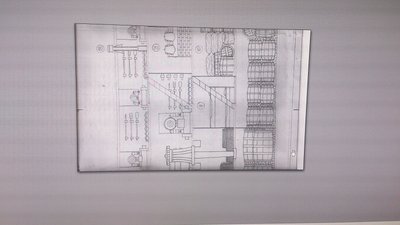

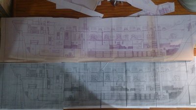

Los planos son a escala 1/50. Los voy a ir escaneando a medida que avance en la construcción. El que los quiera me los pide. Para manejar los archivos pdf uso el programa PDFXCview (también se los paso si no consiguen la versión pro). Muy fácil de usar y en castellano. Se puede agregar marcas a la imagen, manipular lo márgenes, etc..

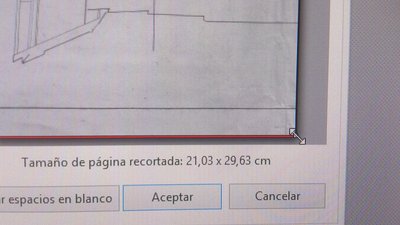

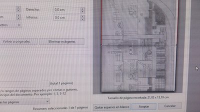

La zona roja es la parte del pdf que no entra en la hoja A4 y hay que achicarla con la opción recortar imagen.
Hay que colocar el cursor hasta que se vuelva como en la flecha de la imagen.
Se traslada hasta donde querramos.
Esta opción sirve para dividir las imágenes en un lugar de referencia para después pegar las hojas adecuadamente.

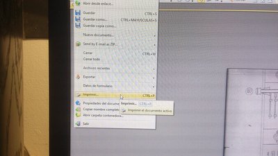

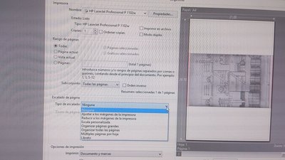

Clickear en imprimir y se abre las opciones de impresión.

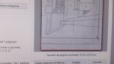

En esta opción nos permite elegir el porcentaje a imprimir de la imagen original, por si queremos una escala más chica o más grande.
Plano original y copia.

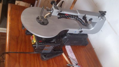

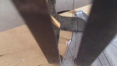

Ya comencé a cortar. Tuve dos problemas principales. Me entregaron terciadas dobladas y tuve que darles una ducha caliente, y es más difícil de lo que suponía cortar con la caladora de banco.

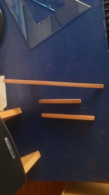

La terciada es de 6 mm como indica el plano, pero con una de 3 es suficiente para la falsa quilla. Lo que importa es respetar las medidas de la quilla, que es de 9 mm (para esto no hay que cortar nada, porque venden un perfil de pino que tiene la medida justa).
Caladora nueva.
Caladora nueva.
La cubierta tiene una leve curvatura.

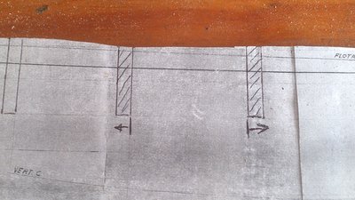

Para encastrar los mamparos hay que marcar desde la línea hacia proa desde la maestra hacia proa. Y hacia popa los mamparos que van a la popa. Trato de que el corte quede justo para que no haga juego. En todo caso le doy unos martillazos y entra cualquier cosa.
No tiene marcado si tuvo en cuenta el espesor de las tracas, pero yo las estoy cortando por adentro de la línea.

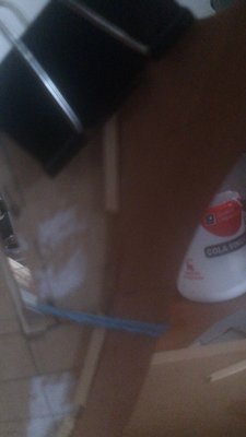

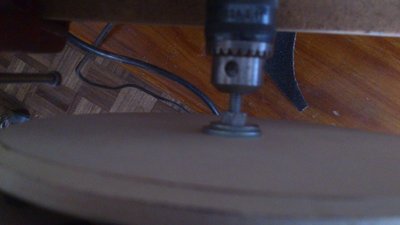

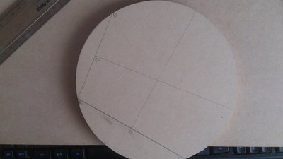

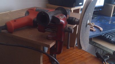

Después de romper 8 hojas de sierra caladora logré algo aceptable. Muestro también una lijadora que hice para el que le interese. Tuve que hacerla, porque no conseguí madera del espesor adecuado. Le puse lija esmeril de la más gruesa. Guarda con los dedos que los deja sin falanges. ¡¡Lijen en lugares ventilados y con mascarilla!!
Base redonda de fibrofácil que se consigue en cualquier artística con las líneas para buscar el centro y agujerear.
Varilla roscada, arandelas y tuercas.
Por ahora la tengo así, pero le voy a pegar otro plato de fibrofácil para darle espesor y permitir que la tuerca baje más y que la lija esté en toda la superficie. No sé todavía con que pegar la lija a la base para después poder retirarla cuando se gaste. Hay que usar lija esmeril, porque las de papel se rompen. Todo 30 pesos.
Resultados.
Resultados.

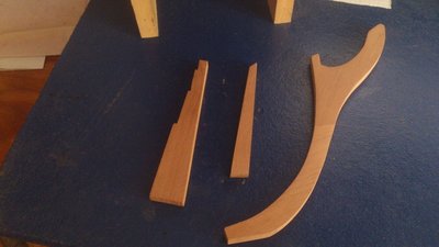

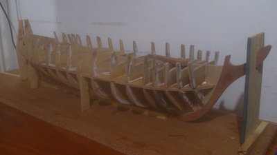

Edité el segundo mensaje, porque rehice la falsa quilla y corté por la cubierta principal.
Sistema para que queda centrada la falsa quilla a la roda, quilla y codaste. Dos maderitas del mismo espesor, una en cada lado y sostenidas por una pinza. Después se retiran.
Vista general de la estructura.

Con respecto a los discos de lijados, te cuento lo que yo hice, si utilizas MDF para hacer los discos, no cuesta mucho reemplazarlos, entonces conviene tener bien pegada la lija a la base con cemento de contacto. Dependiendo de la construcción ... a un mismo disco le puedes pegar la lija de ambas caras, cuando se gasta un lado, se desarma, se da vuelta, se vuelve a armar y listo.
Saludos:
Alejandro Marano
Finalizado: Cuter Luisito
Titivilicio
Mensajes: 134
Registrado: Lun Ago 01, 2005 11:44 pm
Re: Fragata Hércules. La fragata negra.
Mensaje por Titivilicio »
Hola. Quilla de pino, roda y codaste de cedro que reciclé de una valija de madera. Falsa quilla de fibrofácil (MDF) y mamparos de terciada. Ahora estoy macizando proa y popa con fibrofácil. Lo voy a pintar, pero los colores no van a ser convencionales. Estoy elaborando algo como los esquemas de colores con que pintan los aviones cuando hay alguna conmemoración. Voy a ver si me sale.
Por eso puse el chirimbolo de la lija acá. En mi obtusa cabeza jamás se me hubiese ocurrido pegar en ambos lados del disco. :mrgreen: Gracias por los consejos. Saludos.

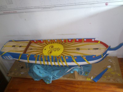

Después de un laaaaaargo tiempo y algunos inconvenientes, subo avances. A la fragata se la nombraba la negra o porque tenía el casco de ese color o porque la habían utilizado para el tráfico de esclavos negros. Me inclino por lo segundo. Le di un poco de color así oculto mis debilidades modelísticas por medio de la pintura. :mrgreen: Y también como un exvoto con el sol y los colores de Nuestra Señora de la Esperanza y de la bandera Argentina.
