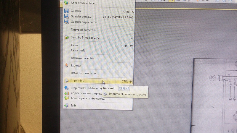

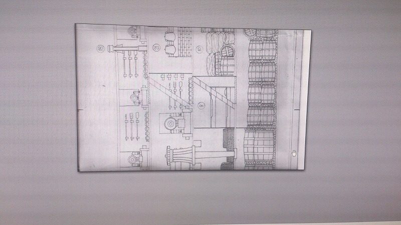

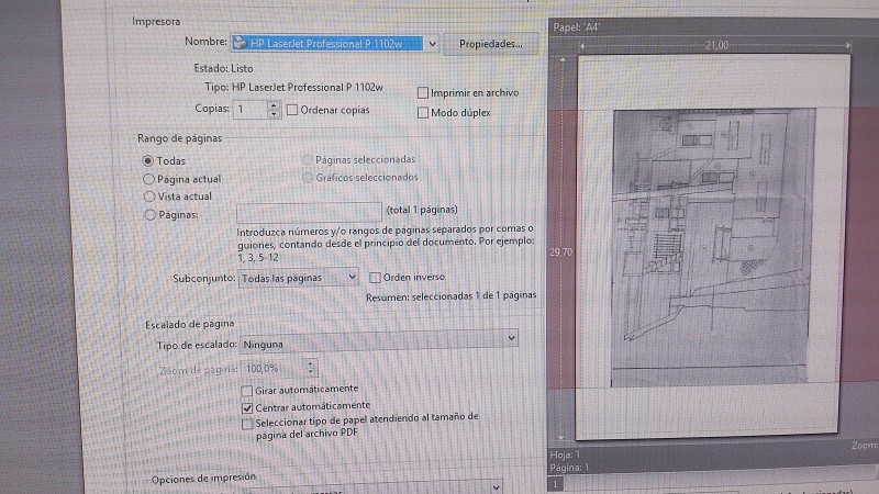

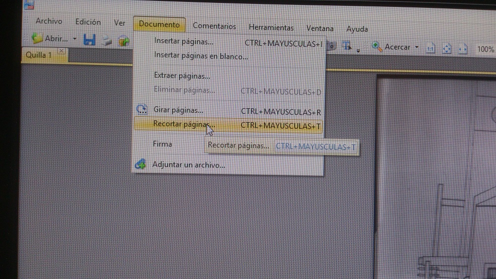

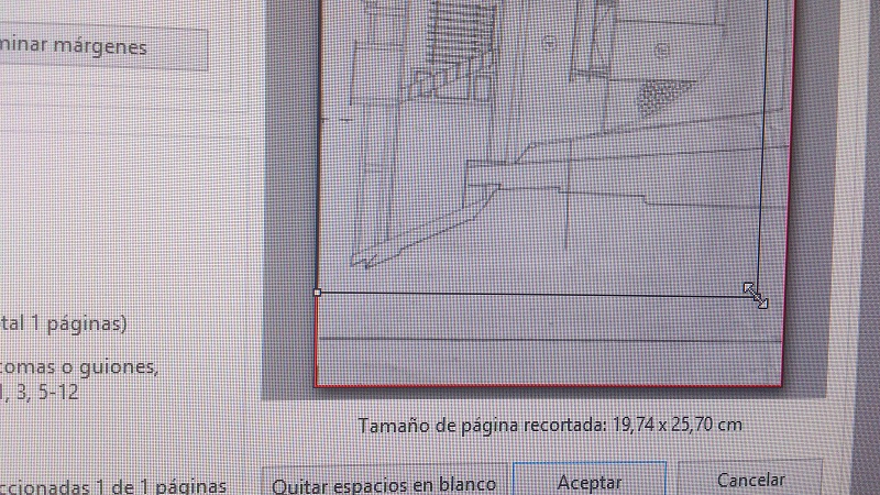

Los planos son a escala 1/50. Los voy a ir escaneando a medida que avance en la construcción. El que los quiera me los pide. Para manejar los archivos pdf uso el programa PDFXCview (también se los paso si no consiguen la versión pro). Muy fácil de usar y en castellano. Se puede agregar marcas a la imagen, manipular lo márgenes, etc..

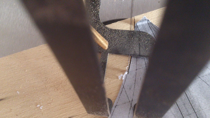

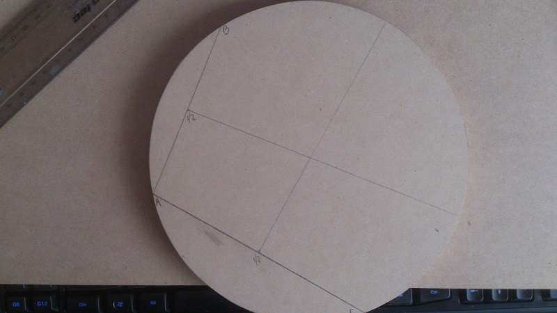

Ya comencé a cortar. Tuve dos problemas principales. Me entregaron terciadas dobladas y tuve que darles una ducha caliente, y es más difícil de lo que suponía cortar con la caladora de banco.

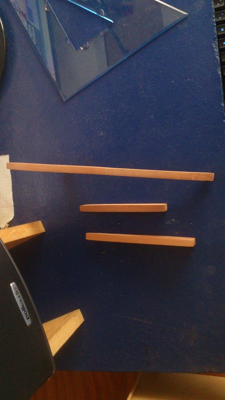

La terciada es de 6 mm como indica el plano, pero con una de 3 es suficiente para la falsa quilla. Lo que importa es respetar las medidas de la quilla, que es de 9 mm (para esto no hay que cortar nada, porque venden un perfil de pino que tiene la medida justa).

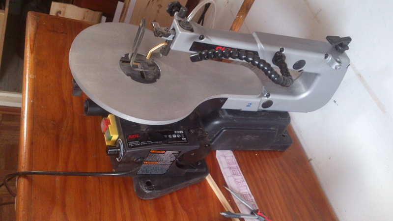

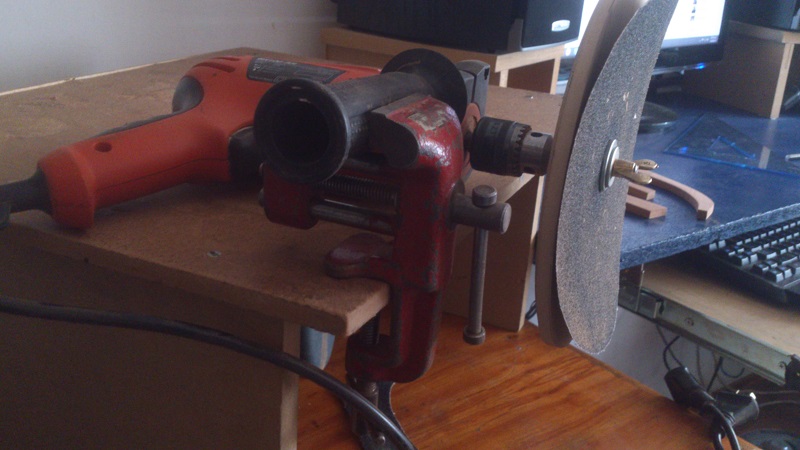

Después de romper 8 hojas de sierra caladora logré algo aceptable. Muestro también una lijadora que hice para el que le interese. Tuve que hacerla, porque no conseguí madera del espesor adecuado. Le puse lija esmeril de la más gruesa. Guarda con los dedos que los deja sin falanges. ¡¡Lijen en lugares ventilados y con mascarilla!!
- Por ahora la tengo así, pero le voy a pegar otro plato de fibrofácil para darle espesor y permitir que la tuerca baje más y que la lija esté en toda la superficie. No sé todavía con que pegar la lija a la base para después poder retirarla cuando se gaste. Hay que usar lija esmeril, porque las de papel se rompen. Todo 30 pesos.

Con respecto a los discos de lijados, te cuento lo que yo hice, si utilizas MDF para hacer los discos, no cuesta mucho reemplazarlos, entonces conviene tener bien pegada la lija a la base con cemento de contacto. Dependiendo de la construcción ... a un mismo disco le puedes pegar la lija de ambas caras, cuando se gasta un lado, se desarma, se da vuelta, se vuelve a armar y listo.
Quería preguntarte que madera utilizas para la quilla, roda y codastre, y si ya tienes planeado el acabado de la fragata, si en color negra o madera.

Hola. Quilla de pino, roda y codaste de cedro que reciclé de una valija de madera. Falsa quilla de fibrofácil (MDF) y mamparos de terciada. Ahora estoy macizando proa y popa con fibrofácil. Lo voy a pintar, pero los colores no van a ser convencionales. Estoy elaborando algo como los esquemas de colores con que pintan los aviones cuando hay alguna conmemoración. Voy a ver si me sale.
Por eso puse el chirimbolo de la lija acá. En mi obtusa cabeza jamás se me hubiese ocurrido pegar en ambos lados del disco.
Gracias por los consejos. Saludos.

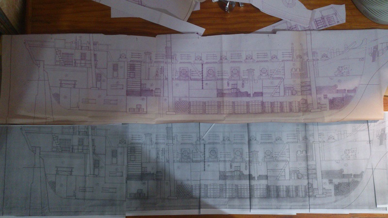

Hola Titivilicio, antes que nada felicitaciones por el emprendimiento y te digo que lo seguire atentamente. Te comento que tambien soy modelista y soy de Rosario y hace algún tiempo comencé con la construccion de "la negra" quedando suspendida hasta ahora. Los planos y la info que emplee los obtuve en el Museo Naval de la Nación, en Tigre con la obra de investigación del Capitan de Navio Sindders. Creo que son los que estas empleando. Seguire tus avances. Si precisas alguna información que te pueda brindar avisame.

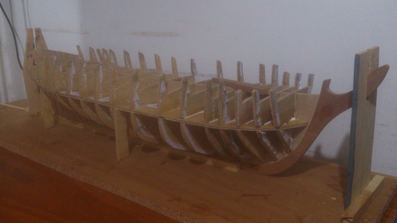

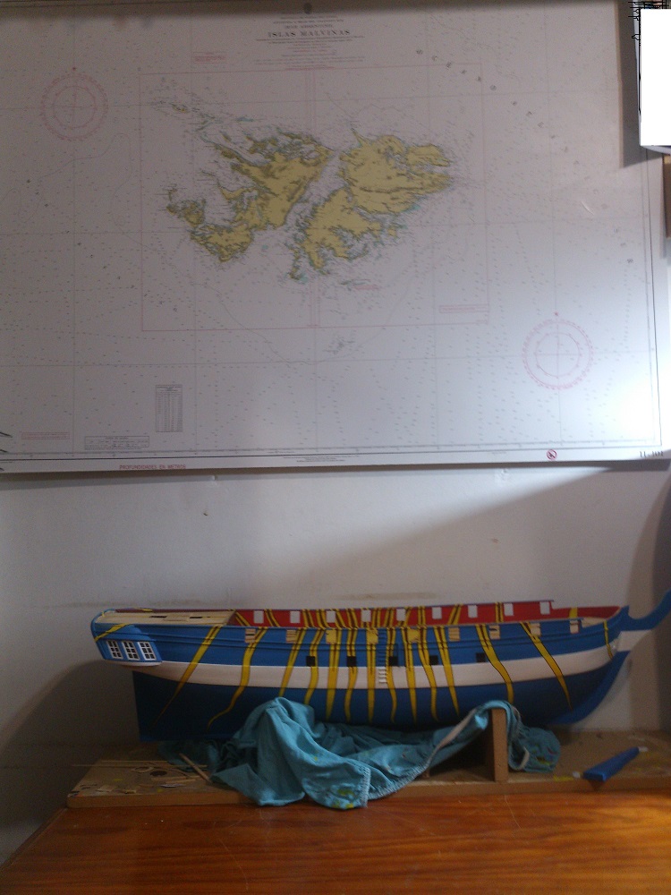

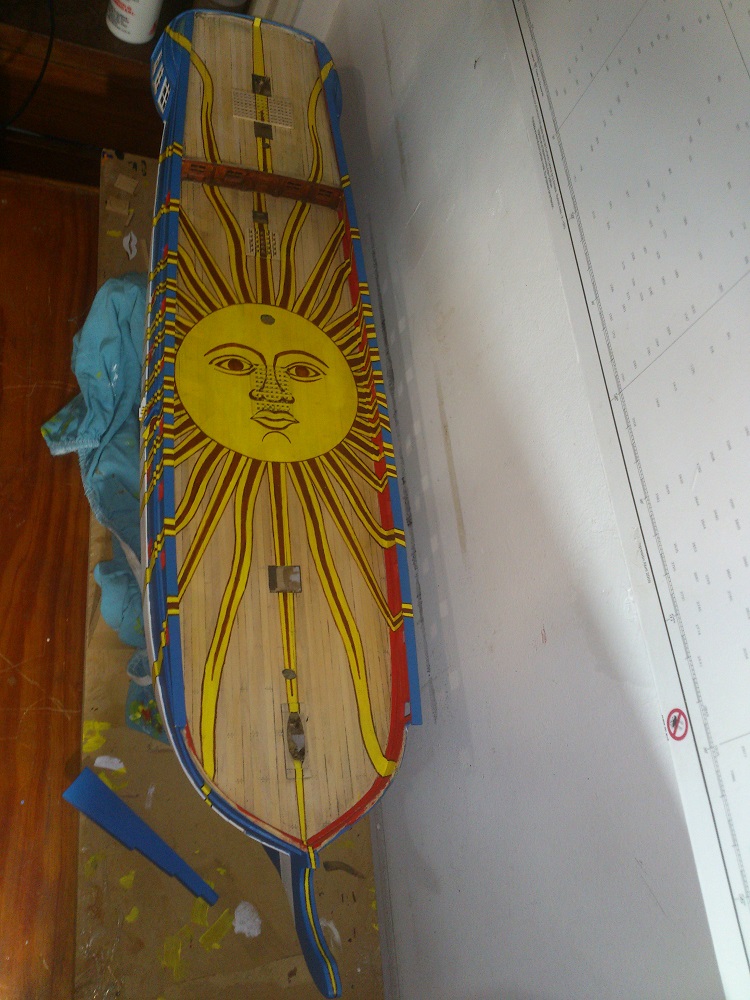

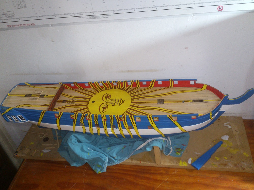

Después de un laaaaaargo tiempo y algunos inconvenientes, subo avances. A la fragata se la nombraba la negra o porque tenía el casco de ese color o porque la habían utilizado para el tráfico de esclavos negros. Me inclino por lo segundo. Le di un poco de color así oculto mis debilidades modelísticas por medio de la pintura.
Y también como un exvoto con el sol y los colores de Nuestra Señora de la Esperanza y de la bandera Argentina.

Hola. Por acá, en el foro, hay otro amigo de Rosario que se llama Nicolás. Yo tengo los mismos planos. Escaneé algunos y Nicolás los unió con un programa. Hay un video en youtube por si te interesa del modelista Elsagood. Muy superior al que estoy haciendo yo, pero con algunas diferencias al plano de Sindders. En estos días te hago unas preguntas por si sabés, porque no puedo interpretar cómo van colocados los enjarretados de proa. Saludos.Alex escribió:Hola Titivilicio, antes que nada felicitaciones por el emprendimiento y te digo que lo seguire atentamente. Te comento que tambien soy modelista y soy de Rosario y hace algún tiempo comencé con la construccion de "la negra" quedando suspendida hasta ahora. Los planos y la info que emplee los obtuve en el Museo Naval de la Nación, en Tigre con la obra de investigación del Capitan de Navio Sindders. Creo que son los que estas empleando. Seguire tus avances. Si precisas alguna información que te pueda brindar avisame.
