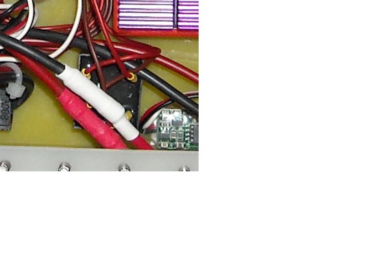

Si va con baterias para que vale el puente de diodos.

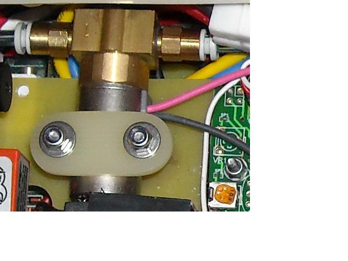

Nos puedes decir si esto es una bomba de agua,a que voltios funciona y donde la has comprado.
Última edición por Juan ruiz el Dom Jul 28, 2013 11:49 am, editado 1 vez en total.

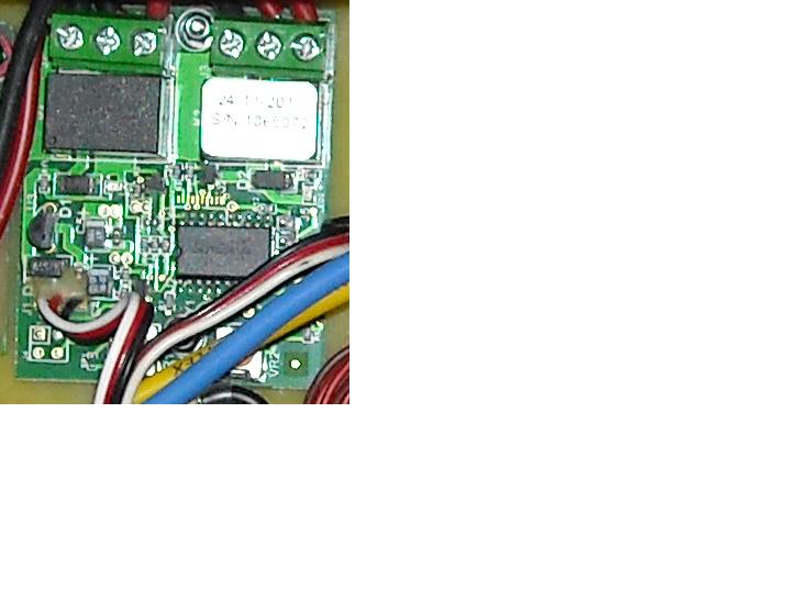

Nos puedes decir para que vale,este circuito.
http://www.calcomaniascalcolor.com/calc ... -team.html" onclick="window.open(this.href);return false;

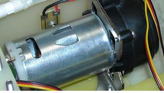

Nos puedes decir donde has conseguido la bomba peristáltica.
Si no mal recuerdo,estas bombas son las que se usan en los lavabajillas para el dosificador del abrillantador,y dan poco caudal,es asi.
Es esta.
Es esta.
- Bomba.JPG (14.09 KiB) Visto 4911 veces

En la primera foto aparece el cubito que sirve para el altavoz waterproof; 4 cables que irían dos de ellos al altavoz (positivo y negativo) y los otros dos a la alimentación (también positivo y negativo).
En la segunda foto aparece una de las dos bombas de aire que sirven para "contener" el mismo, alojado en dos recipientes a una presión de 5,5 bares y que a través de un interruptor deja paso al aire y lo corta desde la emisora una vez disparado el torpedo.
La tercera fotografía es un detalle de un switch (el submarino cuenta con 3 de estos interruptores, comercializados por la casa Robbe con referencia 8445), uno de ellos controla la entrada o salida del agua, haciendo funcionar la bomba a través del stick de la emisora. Los otros dos switch hacen la misma función, pero en éste caso para la apertura o cierre de las bombas de aire para los torpedos.
En la cuarta foto aparece la bomba de agua que ya describo con detalle en el texto de la construcción del submarino. Se trata de una bomba que comercializa Thunder Tiger para el submarino Neptune SB1. Se puede conseguir a través del representante en España de Thunder Tiger (FA-SOL), o en la web http://www.towerhobbies.com" onclick="window.open(this.href);return false; buscando las siguientes referencias:
LXAJSA: Motor de bomba.
LXAJSN: Bomba.
LXAJRX: Bancada de sujeción del motor de bomba.
LXAJMV: Bolsa para introducir el agua.
Fernando.

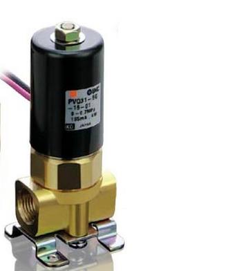

Hola la segunda foto,te refieres que es una electrovalvula,llevas dos una que vale para lanzar los torpedos y otra para vaciar el tanque de lastre,es asi?
- Electrovalvula.JPG (11.14 KiB) Visto 4868 veces

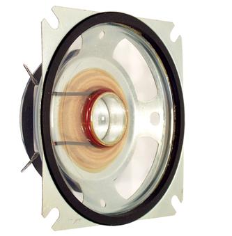

Lo del cubito no lo entiendo,quieres decir que hay dentro lleva un oscilador para el sonido?
El altavoz es los que se usan en las alarmas que estan en la calle a prueba de agua.
- Altavoz a prueba de agua.JPG (14.82 KiB) Visto 4867 veces

Lleva dos electroválvulas: cada una de ellas es para cada uno de los tubos lanzatorpedos, son independientes y cada una está controlada por un interruptor todo/nada de la emisora.

Lo del cubito sirve para que no reviente la membrana del altavoz y viene junto con éste. En éste link puedes verlo quizás mejor:
