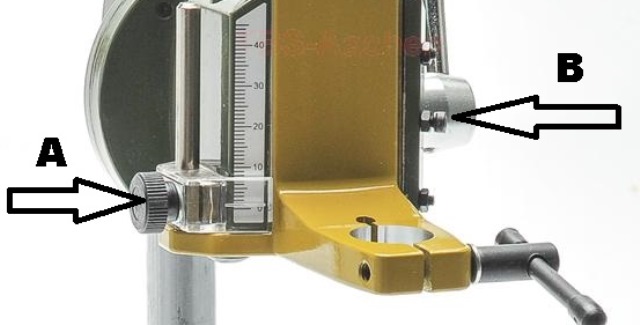

Pues no me había fijado en esta pieza que menciona Luis. Hasta ahora yo lo hacía así:
-Si fuese necesario, giras el cabezal como convenga.
-Bajas el cabezal con la palanca hasta donde te interese que quede en el eje "Z".
-Aprietas el tope (flecha "A") en esa posición para que el cabezal no baje de ahí.
-Manteniendo el cabezal abajo (hasta el tope "A") con una mano aguantando la palanca, aprietas el tornillo "B" con una llave allen. (Tiene contratuerca: primero aflojas un poco la tuerca, aprietas el tornillo y vuelves a apretar la tuerca).
El cabezal se queda en esa posición. Para moverlo de nuevo, inviertes los pasos.
Ahora estoy fuera de casa unos días. Esta foto está editada de Internet. A la vuelta te podría colgar alguna foto de mi máquina con más detalle y de paso miraré la pieza en "L".
