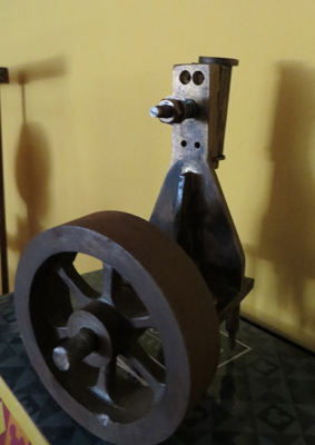

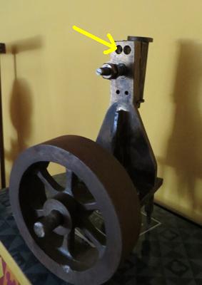

Hace unos días me han regalado un pequeño motor a vapor de un cilindro en vertical. he estado observándolo y si bien entiendo por donde debe entrar y salir el vapor (los dos agujeritos en lo alto del motor), no acierto a entender como debe conectarse, salvo que el motor, por ser usado esté incompleto. Solicito vuestra ayuda para saber que tengo que hacer para poder conectar este motor a una toma de vapor, pues no se como fijarle una toma de forma firme, salvo soldándola y no parece a la vista del aparatillo que esa sea la solución.

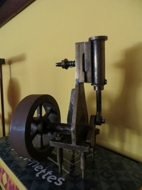

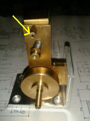

Si te fijas en mi foto,veras que hay un tubito soldado en la base donde va fijado el cilindro.
Hay es donde tiene que entrar el vapor.

Me parece que esa maquina es de doble efecto, yo creo que tendrias que unir los dos taladros de la misma fila (verticalmente) y los otros dos tambien y meter el vapor por uno de los dos, y el otro seria el escape, (daria igual por uno o por el otro), si puedes para probar mete aire comprimido. Espero que haya sido lo suficiente didactico.
