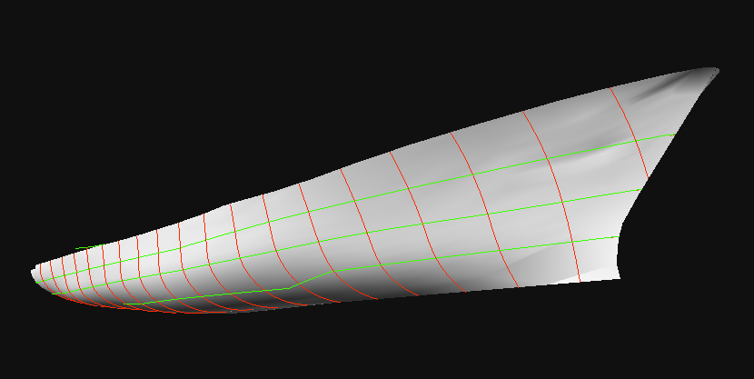

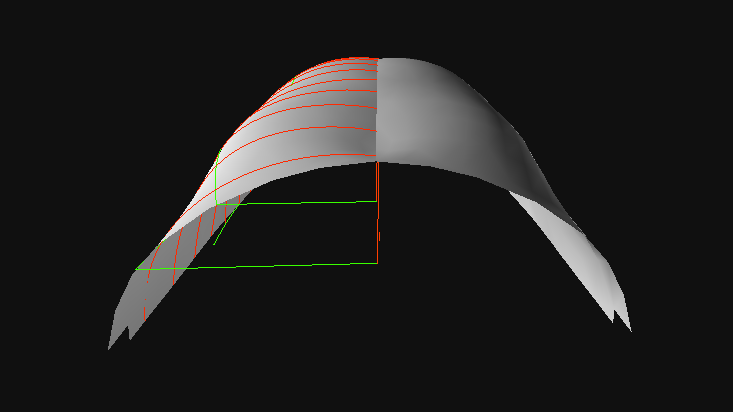

Lo primero que he hecho ha sido, a partir de los planos que adjunto en el primer mensaje, sacar las formas de las cubiertas en la planta y en el alzado, a partir de esto interpolo una serie de cuadernas muy imprecisas que luego iré modelando, siempre en el plano 2D.
Estas son un par de vistas de cómo queda el casco interpolando solo con las líneas que se obtienen de las cubiertas.
Como veis, se obtiene algo parecido a un casco, pero con unas formas muy raras por culpa de las splines:

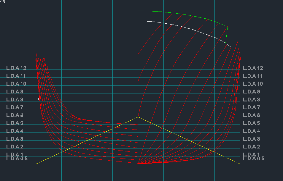

Como esto no es una fragata ni es nada, me llevo las cuadernas que se ven en rojo a autocad, y lo siguiente que hago es trazar esas rectas azules que al intersecar con las cuadernas nos dan las líneas de agua. Y luego lo mismo con las longitudinales.
A partir de este momento ya empiezo a manipular las líneas de agua, cuadernas y demás para ir haciendo algo parecido al casco que quiero (es importante que se conserve la correspondencia de los distintos puntos conocidos de las curvas).

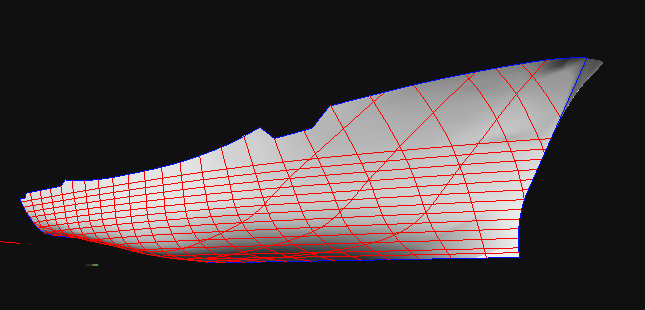

El resultado de momento ha sido este:
Y visto en 3D, con la superficie incluida en rhinoceros ya obtenemos algo más decente:
Y un detalle de la popa:
Bueno, de momento esto es todo, como veis todavía queda infinidad de bollos en el casco (las últimas imágenes) que ya iré arreglando a medida que detallo distintos elementos como la roda, quilla, domo, etc.

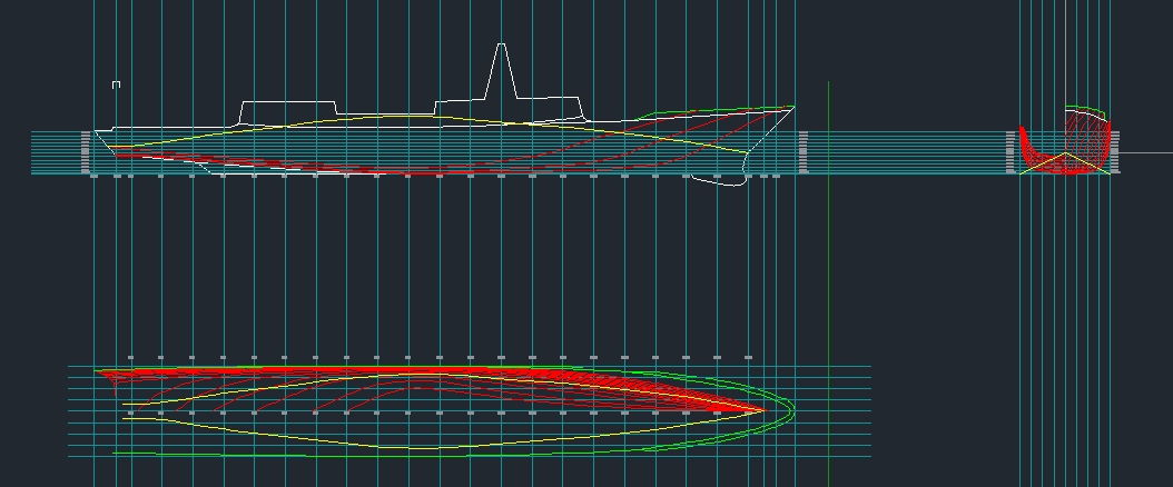

Hola Luis, antes de nada muchísimas gracias por tu interés y por la fragata en rhino, el tema del domo ya lo tengo solucionado en lo que a documentación se refiere ya que el de esa fragata es muy similar, en cuanto saque algo más de tiempo del que tengo ahora (época de exámenes) le pegaré un buen empujón al plano.
Eso que me dices de las alturas de las secciones, si te refieres a los primeros planos que adjunté, sí que tuve en cuenta el arrufo de las cubiertas y los distintos desniveles que tienen para hacer las proyecciones, y el resultado que obtuve de primeras no estaba nada mal. Ahora conforme voy viendo fotos del espejo de popa veo que el costado es más vertical que el que yo he dibujado y con un pantoque con una curvatura más repartida, no como la que le he dado yo, que se va algo más hacia el fondo, eso trataré de modificarlo, si te fijas en la caja de cuaderna, las últimas cuadernas hacia popa están más metidas hacia crujía que las demás, intentaré asemejarlas lo máximo posible.

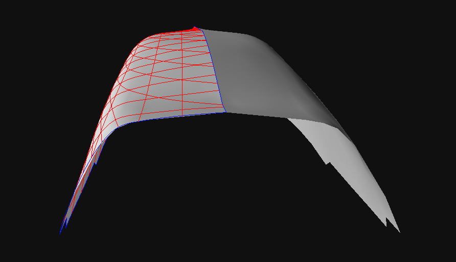

En cuanto a la sección maestra, en la captura de pantalla que he subido se ven abolladuras, pero es una cuestión gráfica de autocad, a veces hay que dar la orden REGEN porque aparecen discontinuidades en la curvatura de las splines, pero es un defecto totalmente gráfico, ya que he impreso la caja de cuadernas y no tiene ningún tipo de abolladuras.

No, no dispongo del plano, a partir de fotos estoy elaborando el plano de formas en autoCAD y comprobando luego en rhinoceros el modelo 3D. Esas capturas son del plano que estoy haciendo, prácticamente desde cero.
Mi propuesta consistía en que al hacer el plano desde fotos, unos podríamos ver ciertos detalles de las formas de un modo u otro, como puede ser la cuaderna maestra o el espejo, especialmente de la maestra, ya que con las fotos no queda clara su forma.
En la captura se ve el espejo que me ha salido, pero no es exactamente así, ni de forma aproximada, ya que el costado es mucho más vertical y recto y el pantoque no es tan suave como el que he dibujado. Y con la maestra pasa lo mismo.
En resumen, mi propuesta era que hubiese el máximo número de ojos sobre el barco para discutir estas cosas, y más adelante otros detalles, ya que mi intención es hacer un plano algo más decente de lo que hay por ahí. Y el 3D es para ir visualizando las cosas.

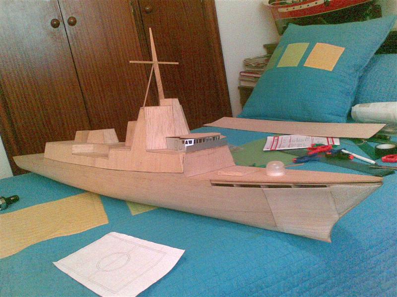

Vaya curro que tienes por delante !!, por experiencia.

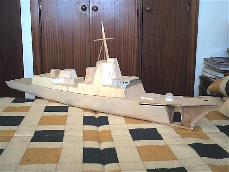

En su día, hace más de 10 años, conseguí un "plano en papel" con las 3 vistas del barco (alzado, planta, perfil) y empecé un proyecto idéntico al tuyo. Con ayuda de fotos y el resurgir de internet, traspasaba las medidas a AutoCAD, imprimía, copiaba en contrachapado/balsa y montaba el puzzle. Eran otros tiempos.
Mi F-100 es ésta :
Sólo llevó una capa de pintura desde aquella... Abandoné el proyecto por falta de tiempo. Perdí mis "dibujos en CAD", pero aún conservo el "plano" con las 3 vistas en papel, no difieren de los archivos que adjuntabas en tu 1er post (archivos Nros 1, 2 y 3). Podría escanear el frente cuando pueda (no antes de 1 mes) porque es lo único que te falta.
Ánimo con tu proyecto. Te seguiré.
Mi F-100 es ésta :

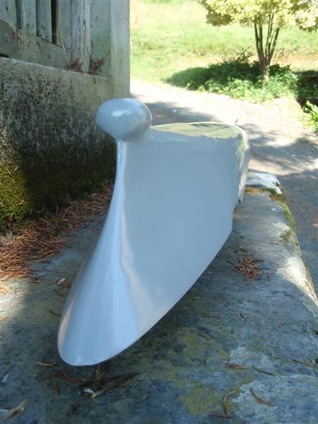

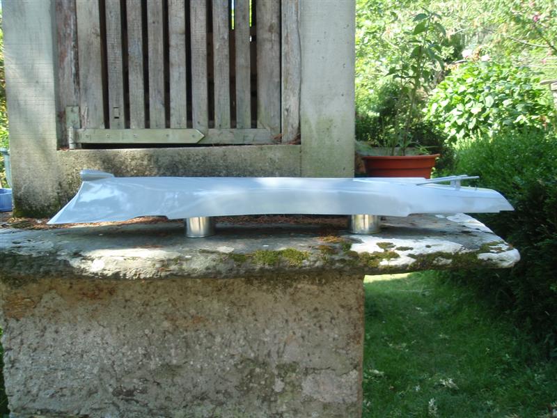

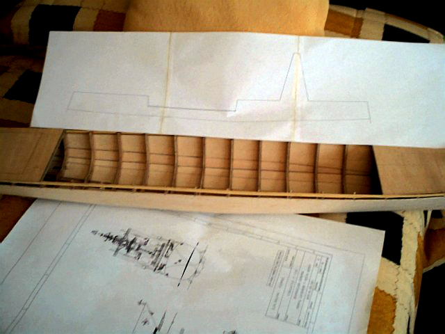

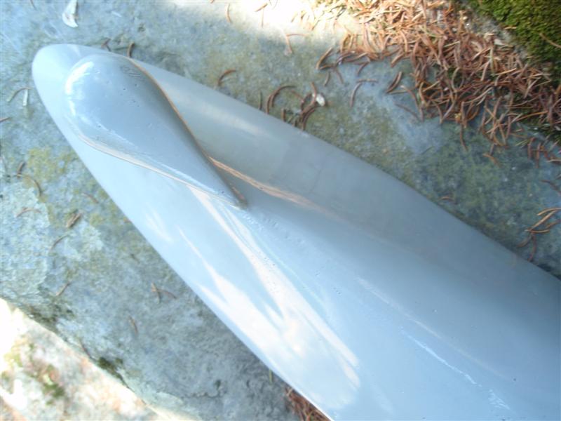

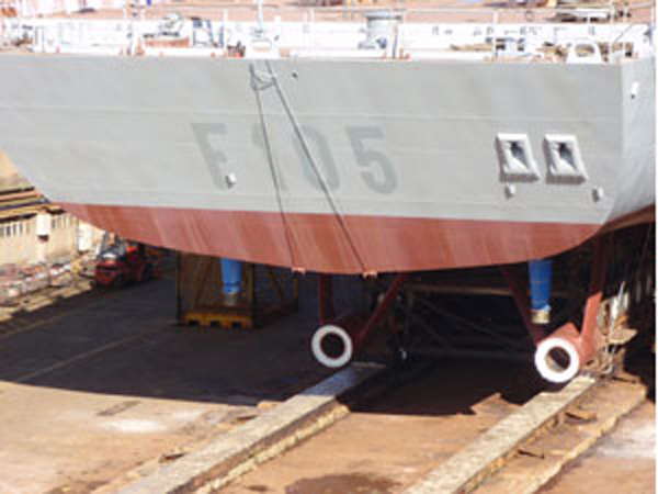

Tengo algunas fotos aquí donde me encuentro. Te muestro algo de lo que te comentaba antes :

Buenas, antes que nada, muchas gracias por tu interés, y muy logrado tu modelo.
Me parece que no soy consciente del trabajo que tengo por delante, pero bueno, poco a poco iré sacando cosillas. Ahora lo tengo algo parado por estar liado en otro modelo, así que por mi parte no hay prisa. El problema de las fotos, planos de internet y demás es que están a distintas escalas y de momento lo que tengo hecho es por referencias, y lo que vendrá también.
Empiezo a manejarme algo con planos, pero todo lo que había hecho hasta ahora o era completamente inventado o había tomado medidas de unos buenos planos de formas y de disposición general, pero esto es nuevo.
Veremos, espero que este tema empiece a despertar algo más de interés, ya que si sale bien, perfectamente se podría hacer cualquier modelo que nos planteásemos.
De nuevo muchas gracias y saludos.
