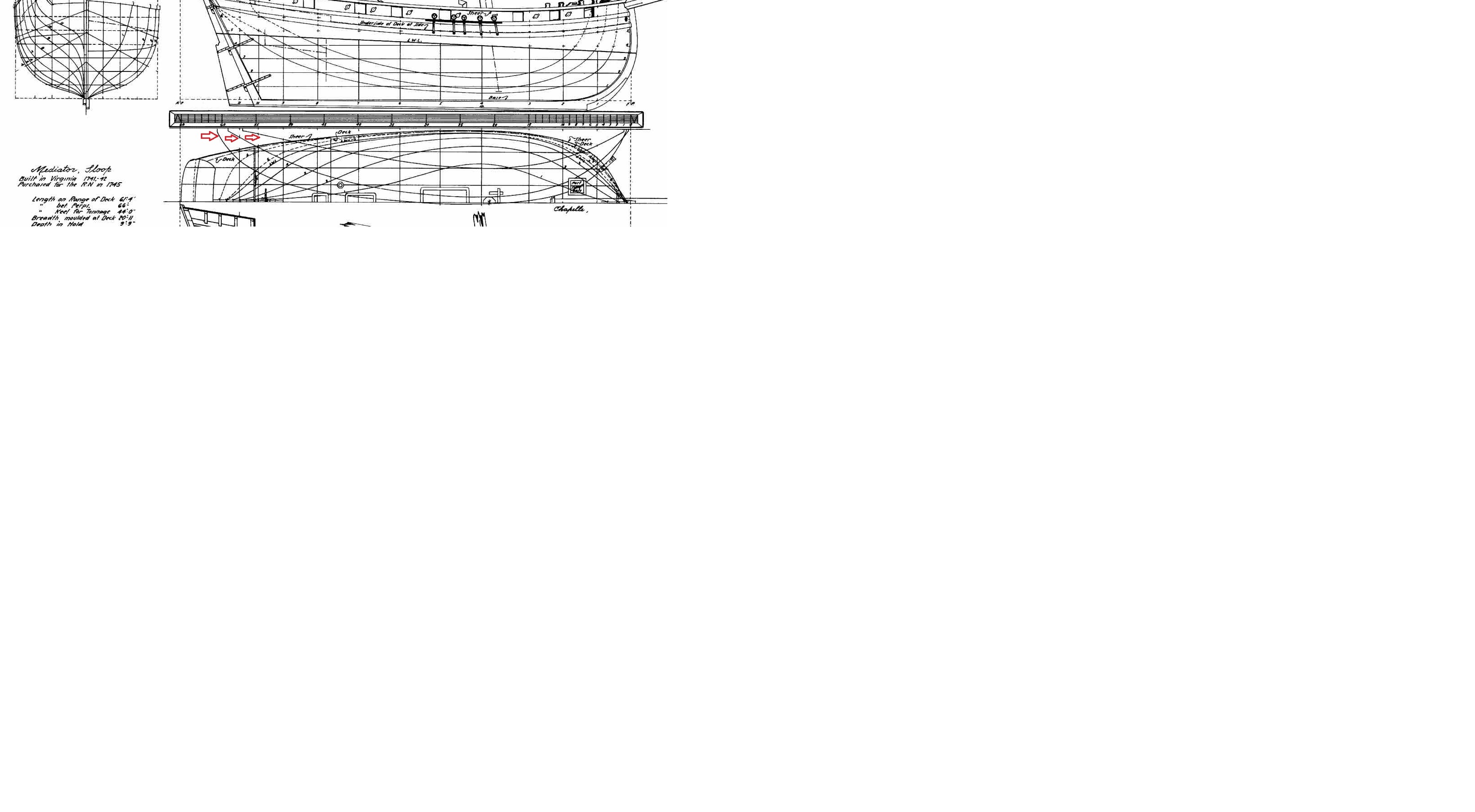

Hola a todos.
Tengo una duda acerca de la interpretación de ciertas líneas en un plano correspondiente al sloop Mediator (1741), hecho por Chapelle, del libro "The search for speed under sail 1700-1855". Las he marcado con flechas en rojo en el archivo adjunto: ¿qué son esas líneas? Parecen líneas de volumen, pero están orientadas al revés que las que representan secciones horizontales.
Saludos y gracias por la ayuda.
Carlos.
Carlos.
Re: Duda curvas volumetría de casco
Yo creo que se trata de la representación horizontal por "abatimiento" de las líneas de vagras, que también son 3, y cuyo recorrido se puede ver en la caja de cuadernas.
carlosgf73
- Mensajes: 547
- Registrado: Mié Jul 29, 2009 4:02 pm
Gracias, Cateyano.
¿Te refieres a las líneas rectas oblicuas que se unen en el eje vertical (roda/codaste) en la caja de cuadernas?
Efectivamente.carlosgf73 escribió:Gracias, Cateyano.
Las intersecciones de esas líneas rectas con las cuadernas determinan unas curvas en su recorrido a lo largo del casco.
Imagina que:
1º - Giras los planos que contienen esas curvas hasta dejarlas horizontales, su borde exterior quedará más más separado del centro del casco.
2º - Una vez hecho eso las proyectas verticalmente sobre el plano base. Pues ese es el dibujo que te intriga.
Aprovecho para comentar otra particularidad de estas curvas que es muy llamativa.
A veces presentan una discontinuidad o escalón a nivel de la cuaderna maestra.
Esto es debido a que las rectas oblicuas que aparecen en la caja de cuadernas tienen distinta inclinación en la parte izquierda, que representa la mitad de popa, de la parte derecha que representa la mitad de proa. Al girar el plano que contiene la curva hasta la posición horizontal su intersección con la cuaderna maestra está a distinta distancia del eje del casco en la sección de popa que en la de proa.
No es frecuente pero es un caso que a veces se da y conviene saberlo.
Editado para hacer corregir un errata detectada por Isidro a quien doy las gracias.
Última edición por Cayetano el Dom Jun 09, 2013 7:22 pm, editado 1 vez en total.

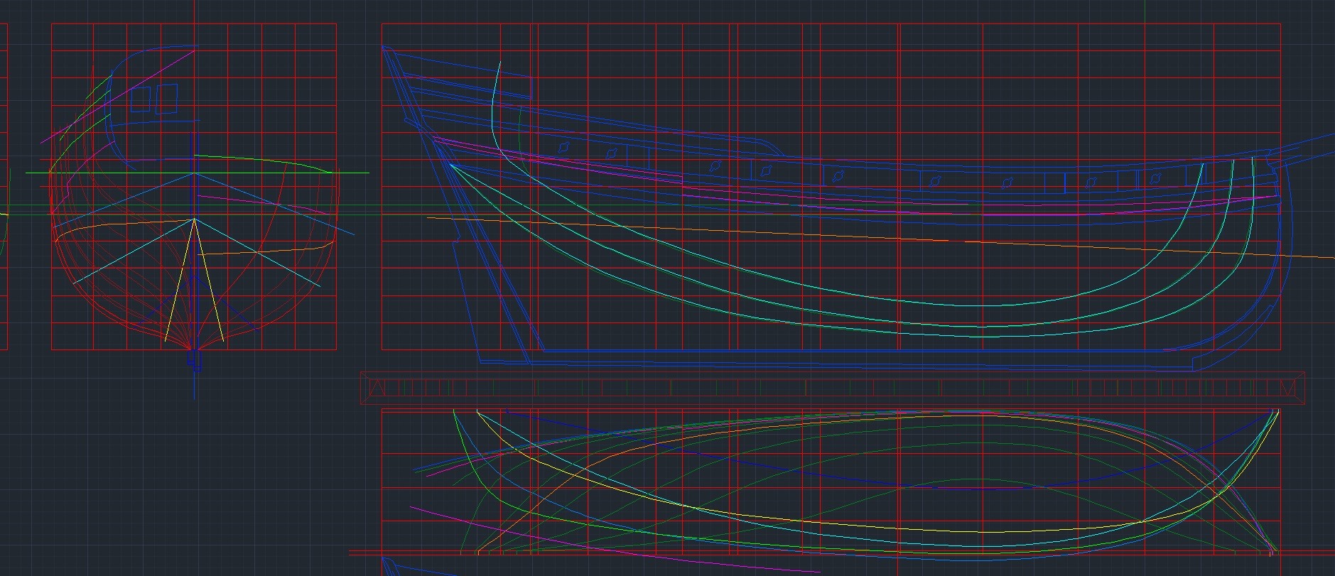

Bueno, muy poco a poco, voy avanzando.
Ya tengo ajustadas la caja de cuadernas. Para corregir las deformaciones de la fotocopia, he asumido como ciertos el plano de alzado y los trazoa generales de la caja de cuadernas. Después he trazado las líneas de agua y las diagonales (he añadido algunas), he quitado los bollos de las líneas de agua y las diagonales y a partir de ahí, trasladando medidas, he corregido la caja de cuadernas.
Las principales desviaciones se encontraban a popa de la cuaderna maestra (la más ancha), en la zona de la amura y en las proximidades de la quilla.

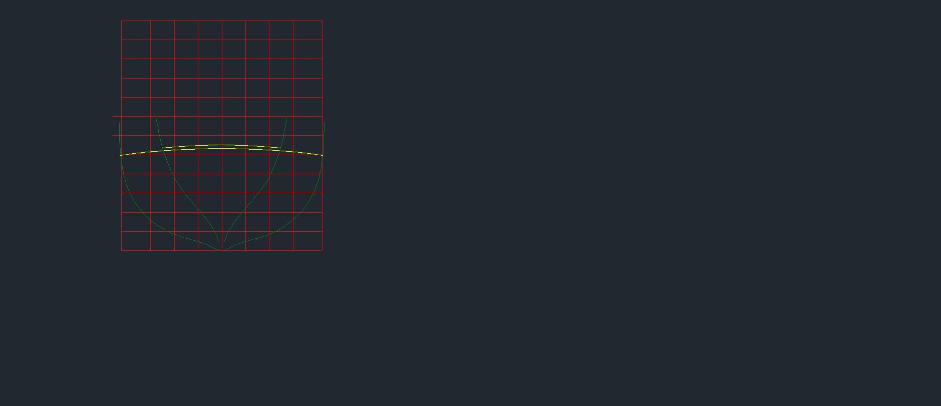

Efectivamente las diagonales son muy útiles para armonizar las curvas quitándoles los bollos. Las he hecho como en los planos de Chapelle, por abatimiento (es decir, tomando distancias desde el punto de corte de la diagonal con el eje, hasta la intersección de la diagonal con la cuaderna), que es lo mismo que trasladar distancias mediante arco de circunferencia a un plano horizontal. He visto en algunos libros que las diagonales las hacen por proyección en vez de por abatimiento. Lo prefiero por abatimiento, porque "agranda" su proyección en el plano y son más visibles las deformaciones.
He visto que aparece una brusca considerable: aquí podéis ver cómo es en la cuaderna maestra:
Salvo errores míos partiendo del plano de Chapelle, es lo que da.
Es un proceso, largo, tedioso, hay que anotar muchas distancias, corregir constantemente. En fin... veremos si vale la pena.

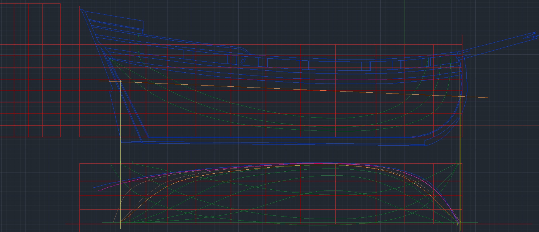

Hay un tema que me preocupa y es el ajuste de la caja de cuadernas en la popa, en lo que se llama en inglés el "bearding line". Estos planos describen la superficie del casco justo en el extremo esterior de las cuadernas. Por encima estarán las tracas del forro. A medida que nos acercamos a popa, en un kit habría que reducir el grosor de la falsa quilla, para que las tracas no sobresalgan del codaste.
Creo que en realidad habría que reducir gradualmente el grosor de las cuadernas a popa, justo en su acople con la quilla. Ésta se va elevando a medida que se aproxima al codaste formando una curva que es el bearding line. Pero esto habría que hacerlo si se haven unos planos de arsenal, con las medidas exactas de las cuadernas. Si se va a hacer en tipo kit, con falsa quilla de contrachapado, se pueden hacer ajustes con una lima o lija.
