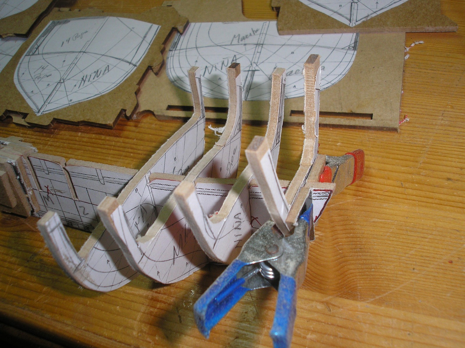

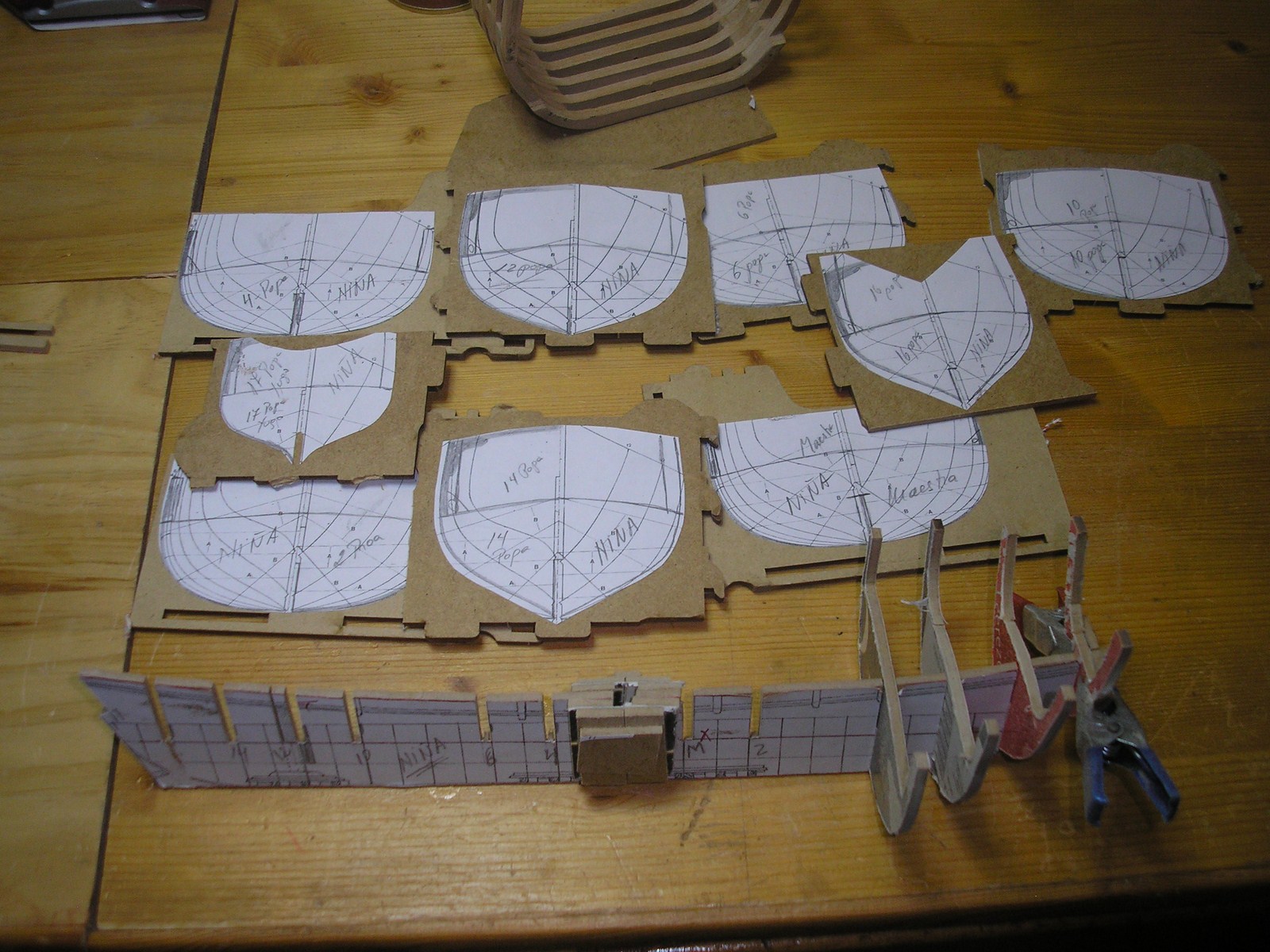

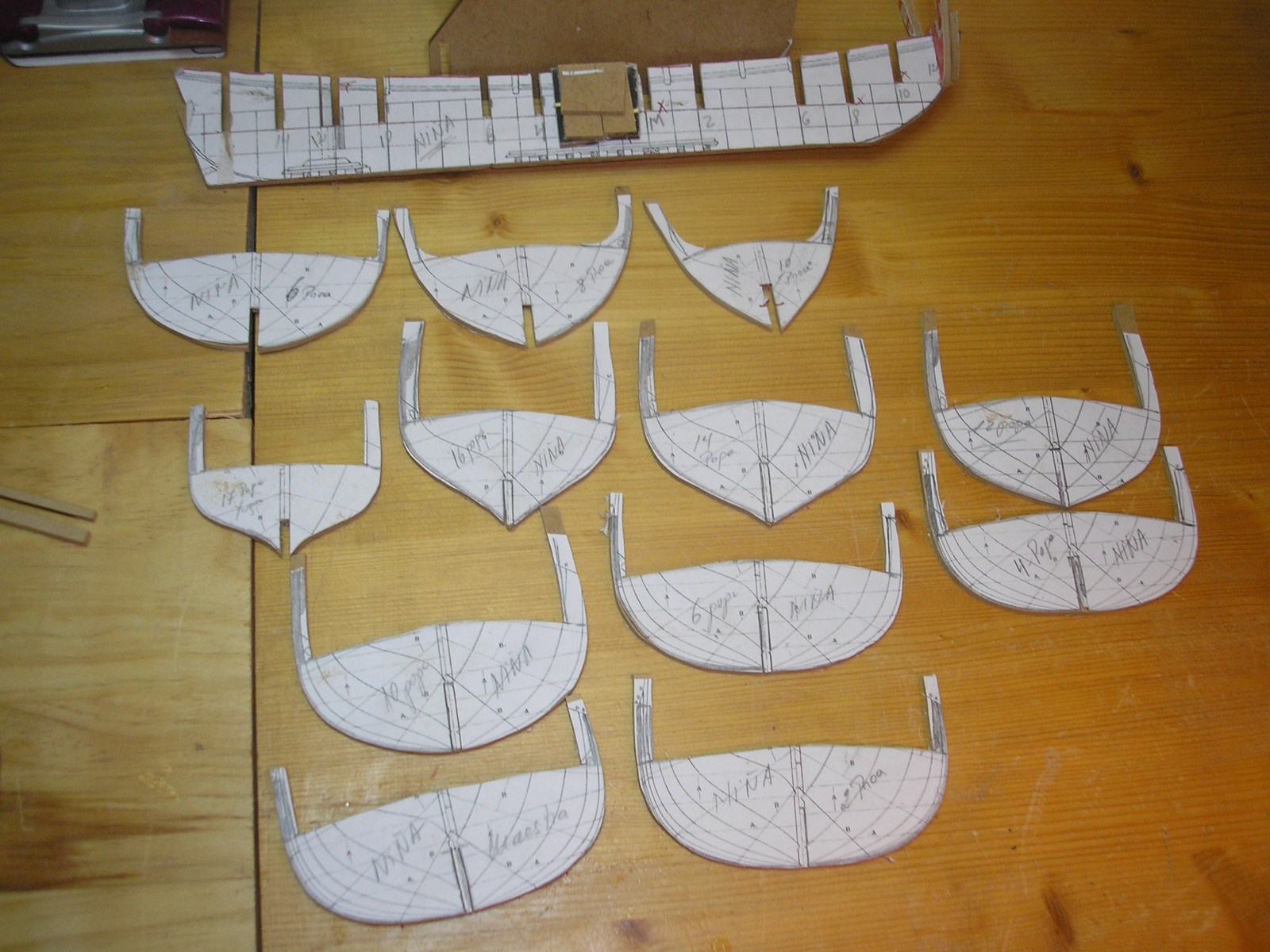

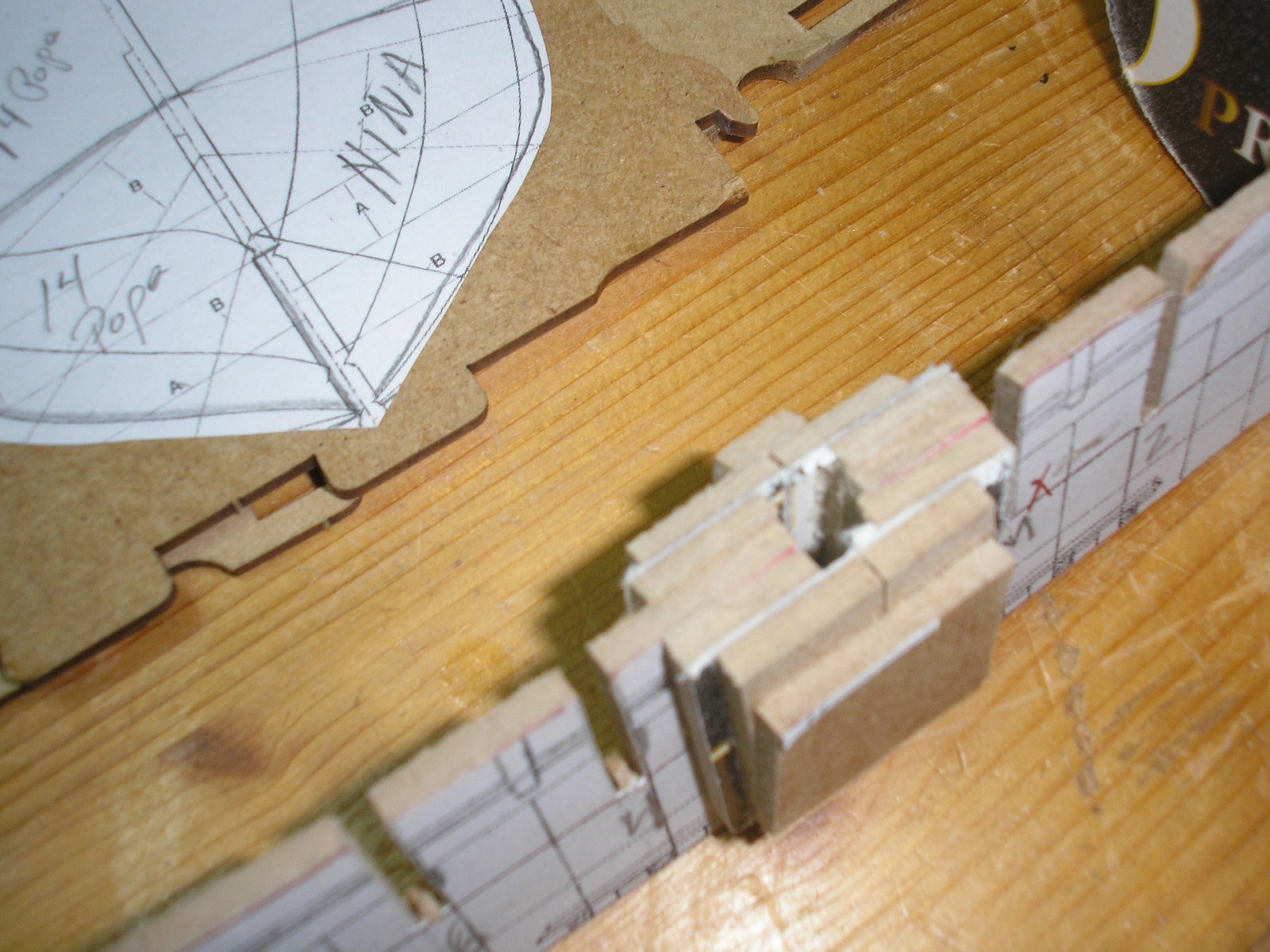

La elaboración de las cuadernas la realizo recortando los dibujos y luego pegados en la tabla de DM, este material lo he conseguido en la frutería de mi barrio, las planchas son de 4 mm, lo de conseguir el material de semejante forma tiene la culpa nuestro colega Fernando con la publicacion de sus habilidades con las maderas conseguidas de esta forma.
La falsa quilla es del mismo material. La ventaja del DM es que es resistente y fácil de cortar, y no digo nada ala hora de rebajar lijando, es mantequilla, adhiere muy bien la cola blanca, solo un inconveniente, una vez seca la cola, si hay que despegar dos piezas se corre el riesgo de romperlo todo, esperemos que no pase.
Aqui van las primeras fotos:

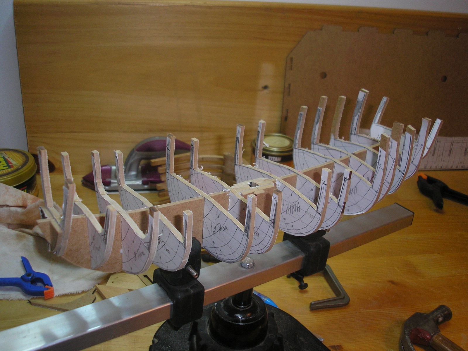

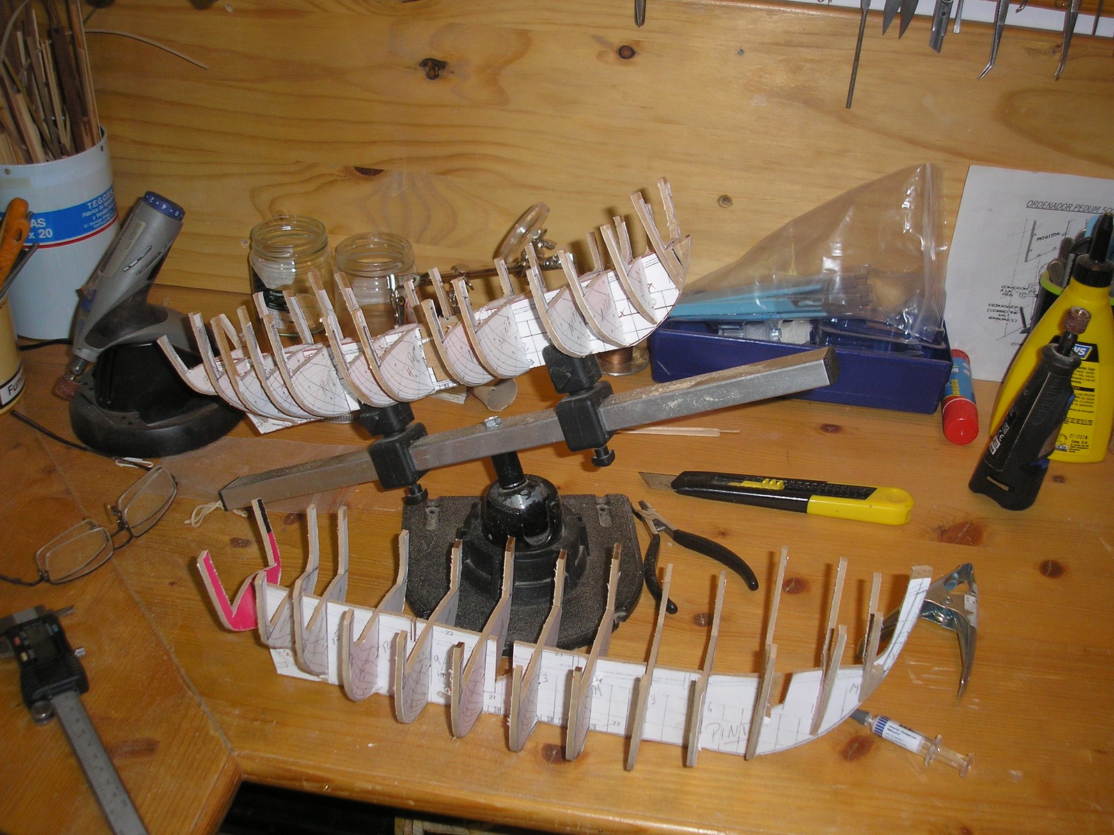

Re: La Niña

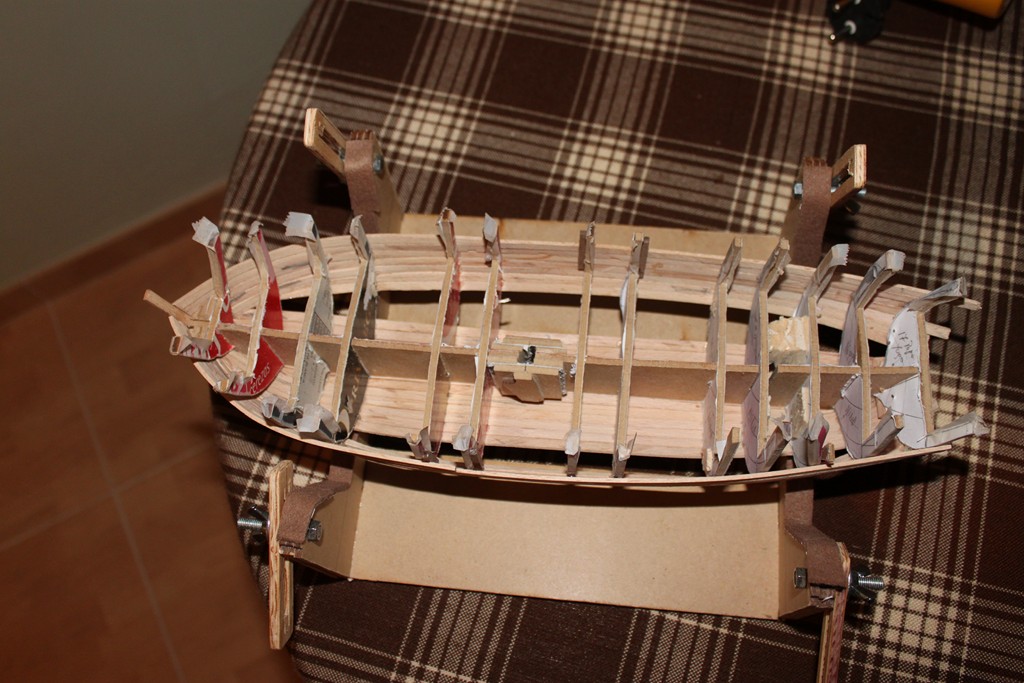

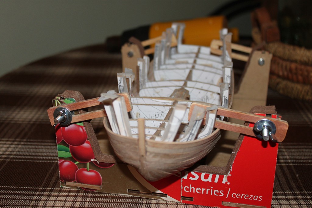

Ya he cortado y recibido en su lugar correspondiente cada una de la cuadernas en la falsa quilla.
Ahí ven unas fotos
Ahí ven unas fotos

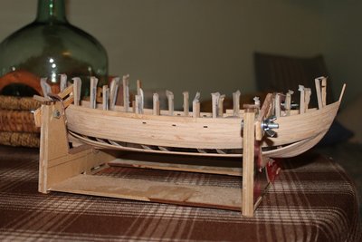

Re: La Niña

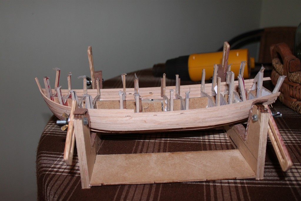

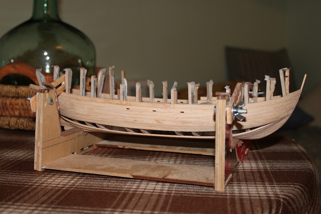

Aunque poco a poco, voy trabajando el forro, intento hacerlo de un solo forrado, empleo madera de Haya, tenia un tablón por ahí almacenado, lo he cortado en tiras de 2mm de espesor y 4.5 de ancho. Una vez que termine el forro lo tinto de color roble.
