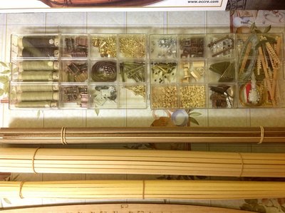

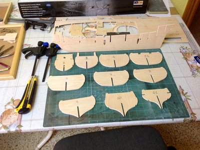

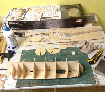

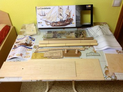

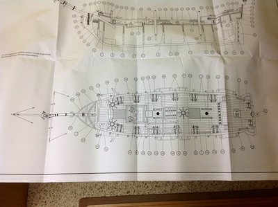

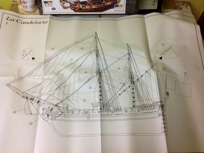

Bueno tras abrir la caja de La Candelaria estuve un buen rato leyendo todas las instrucciones para entender como de todas esas piezas puede salir un barco.
Las medidas són de una eslora de 695mm y una manga de 260mm, midiendo 525mm de altura.
Puede que no sea muy grande comparado con lo que se suele ver por aqui, pero yo lo encuentro enorme y mas aún revisando los planos 1:1 (sera por ser el primero).
Tras empaparme mínimamente de los primeros pasos comencé a separar la falsa quilla y las cuadernas del soporte y, tras lijarlas y dejarlas bien pulidas, las monté sin pegar para ver que todo encajaba.
Me sorprendió mucho la facilidad con la que las piezas se extraen de la madera donde vienen cortadas y el buen encaje entre ellas.
Una vez comprobados los encajes empecé a encolar las cuadernas a la falsa quilla midiendo cada uno de los huecos para comprobar que queden centrados.
Poco que contar pero por fin dando los primeros pasitos.
Dejo unas cuantas fotos del Kit y de los primeros pasos.

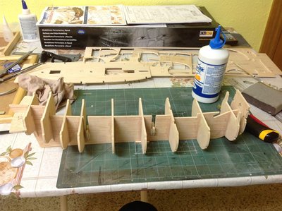

Muy buenas a todos.
Gracias jlaguiler, veo que vas mas avanzado que yo pero supongo que aun lo tendras reciente asi que cualquier duda no duraré en preguntartela
Las cuadernas estan ya todas colocadas en la falsa quilla y voy a empezar con el forrado de la cubierta. Sin embargo tengo varias dudas.
Mirando los diferentes modelos de los compis del foro he visto que no hay un esquema único para forrar la cubierta, sinó que algunos cortan las tablas y las situan en un esquema de 3, 4 o 5 tabla colocadas a diferentes alturas antes de coincidir de nuevo.
No se si me explico, pongo un ejemplo simulando las tablas de una cubierta en un esquema de 4:
La pregunta es:
¿Que esquema es el más adecuado o historico?
Tambien he visto a varios compañeros pintar con lapiz los laterales de las tablas para dar un efecto de separación una vez colocadas juntas. Es una buena forma de hacerlo o hay algun truqillo que aporte un mejor resultado?
Que es mejor pintar los "clavos" de cada balda, o simularlo con trozos de clavos de los que vienen en el kit?
Y por ultimo, una vez forrada la cubierta y lijada, debo barnizarla? Que barniz me recomendais? Me gustaria que conservara bastante el color pero que no quede "limpia como una patena"
Gracias adelantadas compañeros, y a aprovechar este fin de semana que se nos presenta a partir de hoy!
PD: Dejo una foto de las cuadernas ya montadas y alineadas.
Saludos amigos!

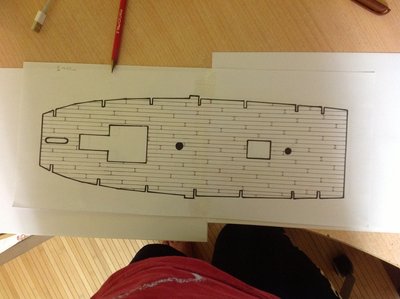

Para forrar la cubierta
- forrado_de_cubierta_584.pdf
- (474.05 KiB) Descargado 960 veces
- josezerzo
- Mensajes: 1563
- Ubicación: España, Madrid
Re: La Candelaria de Occre
Más sobre la cubierta, para imitar el calefeteado lo más fácil es con un mina de lápiz en el canto, o una vez puesta repasarla con lápiz las uniones, pero como queda mejor es pegandole cartulina negra a varias chapas y luego cortarlas con cutter, este último no lo recomiendo si no tienes práctica.
Sobre los clavos lo mejor es con madera, yo el Nepo corte un montón de palillos y los tinte de negro, clave, corte y lije, pero en el kit te vienen clavos, si los pones córtalos con alicates de electricista para que te queden los cortes lo más planos posibles sino lija, otro modo es imitar el clavo con lápiz.
Todo es a gustos y lo que te quieras complicar la vida o disfrutar, sobre cual es más real, ten en cuenta que lo primero es que los tablones de las cubiertas no son tan anchos, por lo que estan fuera de escala ellos y los clavos.

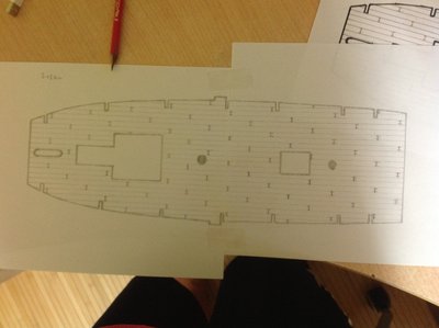

Buenas noches a todos

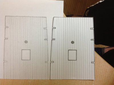

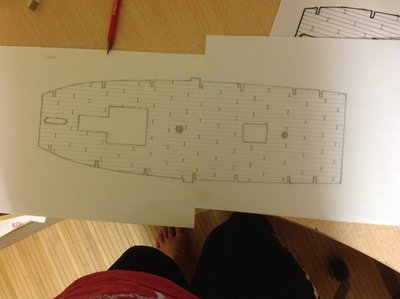

De momento sigo realizando pruebas de como quedarían los distintos tipos de forro para la cubierta.
Os dejo una fotos haber que opináis.
También he probado haber como quedaría con las tablas más delgadas (la mitad de lo que miden las que vienen en el kit)
Todavía no me convence ningún diseño, haber como lo veis vosotros.
No se nota mucho la diferencia pero el esquema es diferente tanto en disposición de las tablas como en las medidas de estas.
josezerzo aún no he probado el conversor que me pasaste, pero mañana le echaré un ojo. Gracias de nuevo por la ayuda
En fin espero vuestra opinión sobre los forros
Saludos y buenas noches

Después de pensarlo y varias pruebas sobre papel he decidido forrar la cubierta con listones de 4mm de ancho y 10 cm de largo, en un esquema de 5.
Para simular el calafateado he estado mirando por ahí y marcandolo con lapiz he visto que pierde mucho a la hora de lijar.
Quiero intentar hacerlo con cartulina negra, pero no se bien bien como hacerlo (tengo la idea, creo)
Hace tiempo vi un post en el que se explicaba pero no he conseguido encontrarlo, si alguien puede explicarme como se lleva a cabo le estaria muy agradecido
Saludos compañeros
