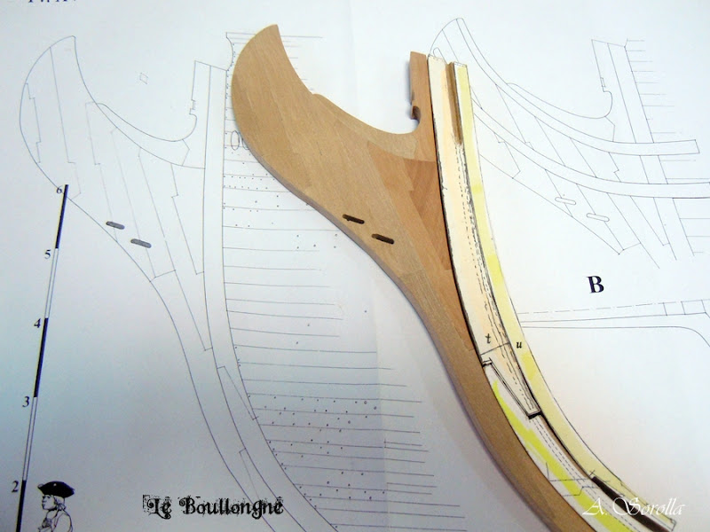

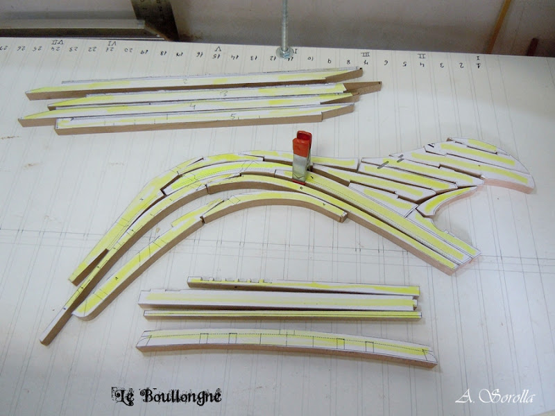

En el comienzo, las piezas correspondientes a la estructura axial, quilla, roda, tajamar, codaste, contra-codaste, yugo.
La curva de coral, es realizada en varias piezas unidas, en el contra-codaste se aprecian las entalladuras para las puercas.
Aquí ya se aprecia el conjunto quilla-codaste-curva-yugo montado y las entalladuras sobre la prolongación de la curva para el asiento de las últimas cuadernas de popa.
Con las plantillas sacadas del plano he realizado y ajustado las puercas
En esta foto ya está montada la estructura que soportara la popa, se aprecia en el yugo el arco correspondiente a la brusca, el cual sirve de durmiente de la primera cubierta, así como la ranura posterior en donde van a morir las tablas del forro del casco,

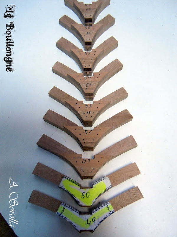

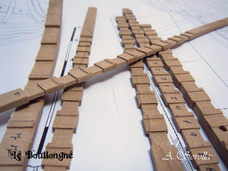

Una vez que ya terminada la grada, empiezo con la estructura axial, como las primeras piezas ya cortadas las he puesto al principio del hilo, paso directamente a la distribución de la enramada sobre la quilla.
Para comprender este proceso primeramente he preparado un esquema para identificar los piezas que componen la espina dorsal del buque:
No fijamos especialmente en la contra-quilla o durmiente que es el que tiene más trabajo y el que voy a preparar en este momento.
Esta pieza se instala sobre la quilla, realizada en varias piezas, del mismo ancho que la quilla y de bastante grosor que aumenta hacia las extremidades.
Hacia a delante de la contra-quilla de ensamblaran los piques de proa y acaba uniéndose a la contra roda, y por la extremidad posterior se ensamblan los piques y varengas acodadas continuando hasta el macizo de popa.
En la sobre-quilla se realizan las entalladuras necesarias para el ensamblaje de las cuadernas sobre la quilla.
Para la varenga se realiza una entalladura completa a media madera en la contra-quilla y para la semi-varenga solo un pequeño asiento, la parte de la contra-quilla que queda intacta, es para la almohadilla de separación entre las cuaderna, que ya preparare más adelante.
Se puede apreciar en la sobre-quilla la inversión de las varengas a partir de la cuaderna maestra, como se aprecia en esta foto.
En esta foto ya está completa de distribución, paso necesario para comenzar con la enramada, aunque antes preparare el macizo de popa.

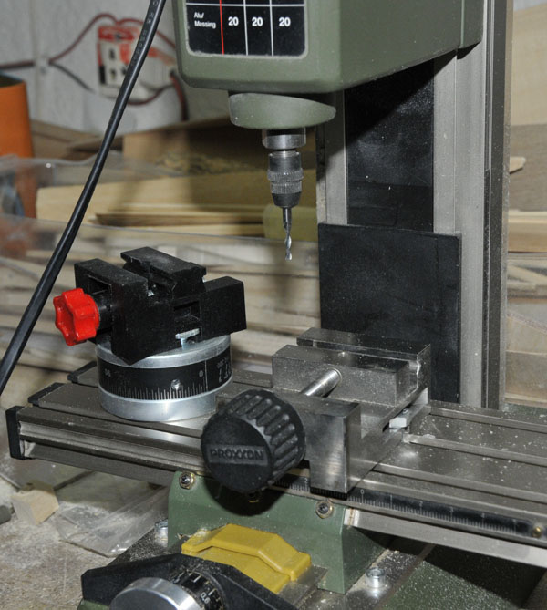

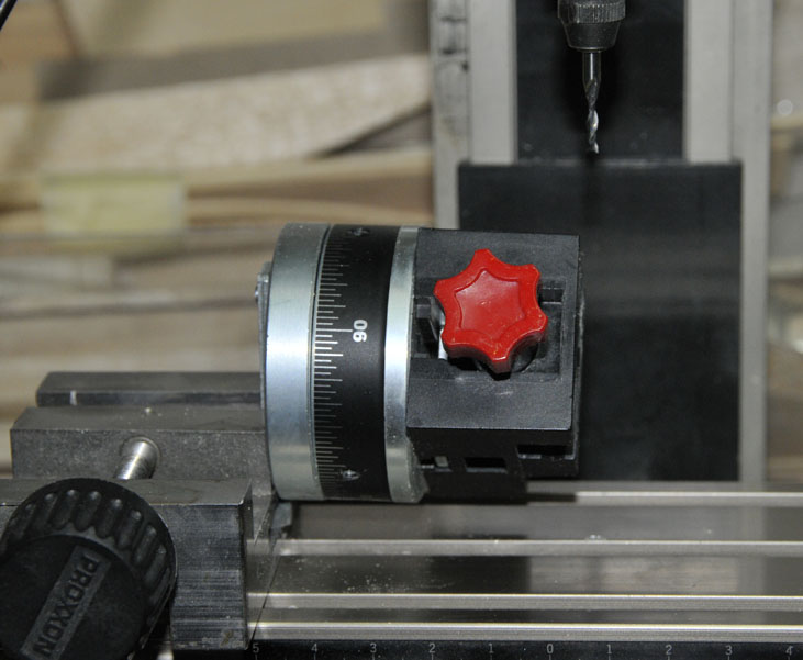

No acabo de saber a que rebajes te refieres, si me pudieras describir algo mas cuales son los que te interesan, gustosamente te explicaría como yo lo hago.
Las generalidades son:
La fresadora trabaja sobre 3 ejes dos en horizontal y uno en vertical, siempre a escuadra unos con otros, para realizar los diferentes ángulos mas abiertos y mas cerrados hay que realizar el movimiento pertinente
a la pieza que queramos mecanizar, normalmente por medio de la mordaza que usamos para la fijación de la misma pieza.
Para ello existen mordazas con escala en grados que permiten el movimiento sobre el plano horizontal y otras mas complejas que permiten mover el plano vertical.
He aquí unas fotos de muestra:
Aunque yo no uso nada de esto, me limito a usar la mordaza que tengo fija, moviendola sobre la mesa de coordenadas aflojando y apretando los tornillos de fijación, con lo que consigo unos resultados aceptables.

Hola , me refiero a las muescas en la contraroda, 5ª foto de la serie anterior, pero me imagino que se harán con una fresa más fina y bajando poco a poco acabndo con lima.
Las mordazas que has puesto están muy bien para una fresadora decente ( de grande ) , yo me he hecho un apaño con una pieza barata, es un decir, para la proxxon pequeñita, permite hacer algunas cosas como los taladros de los radios de la rueda de timón. Pongo unas fotos .
Gracias y saludos

Para las muescas de la contra-roda, utilice la fresa de 2mm de las del juego de proxxon, pero moviendo la pieza a cada muesca para que coincidieran el angulo del encajado con la vertical de la fresa ya que la base no es plana, y el acabado posterior con la lima.
Esta operativa se vera mejor en cuanto explique como he realizado los piques y las varengas acodadas.

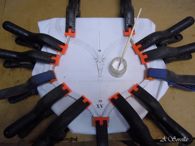

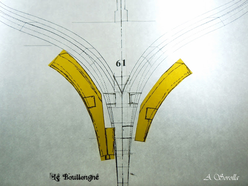

Y sigo con las ultimas parejas, este es el sistema de ensamblaje de los piques de popa que van sobre la curva, aunque no es muy usual que venga reflejado en los planos, ya que es complejo de realizar y luego no se ve apenas.
Primeramente un dibujo explicativo, las pequeñas flechas indican la dirección de la veta de la madera.
Realización de la ultima cuaderna de popa con las piezas al completo :
Diferentes vistas del macizo de popa y de las parejas 61- 62
Realización de los piques de popa de las parejas 61 - 58

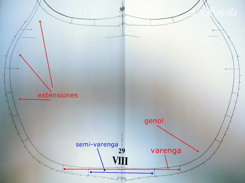

Hay muchas formar de realizar las cuadernas que componen el casco de modelo que se quiera realizar en la modalidad de enramada, yo uso una de de ellas, y es la que explicare aquí, lo hare desde el principio, esperando que sea de utilidad para los que se inicien en la modalidad de arsenal.
Para una mejor compresión realizo la cuaderna maestra, que es completamente plana sin rebaje alguno, luego realizare alguna de más atrás para ver se aborda el rebaje.
Lo primero para realizar las cuadernas es realizar 3 copias de cada una, dos las uso para las plantillas de corte y la otra para plantilla de montaje.
Ahora ya con la cuaderna enfrente explico las diferentes partes que la componen y que tendremos que conocer para realizar el montaje.
A destacar que son cuadernas dobles y que las diferentes partes montan entre si, por lo que los cortes de las plantillas se harán intercalados, por las rayas que ya vienen marcadas en los planos, la línea discontinua es la parte de detrás.

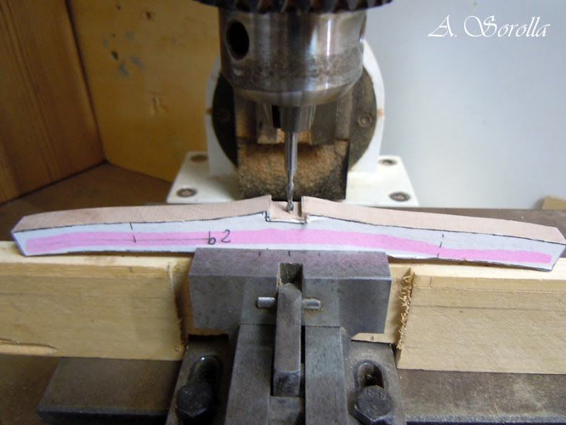

Se corta la plantilla de la varenga y la semi-varenga, donde se tiene que realizar el juste para el durmiente que va sobre la quilla y el ajuste de la sobre-quilla en la semi-varenga, no es preciso ajustar mucho a la hora de cortar.
Las plantillas se pegan en la madera de peral con pegamento de barra para papel, pero con la precaución de poner el pegamento en la madera no en el papel.
Se cortan las piezas pero siempre por fuera de las rayas para evitar faltas de madera después en el lijado.
Con la lijadora de plato lijo las piezas, ajustando a las rayas.

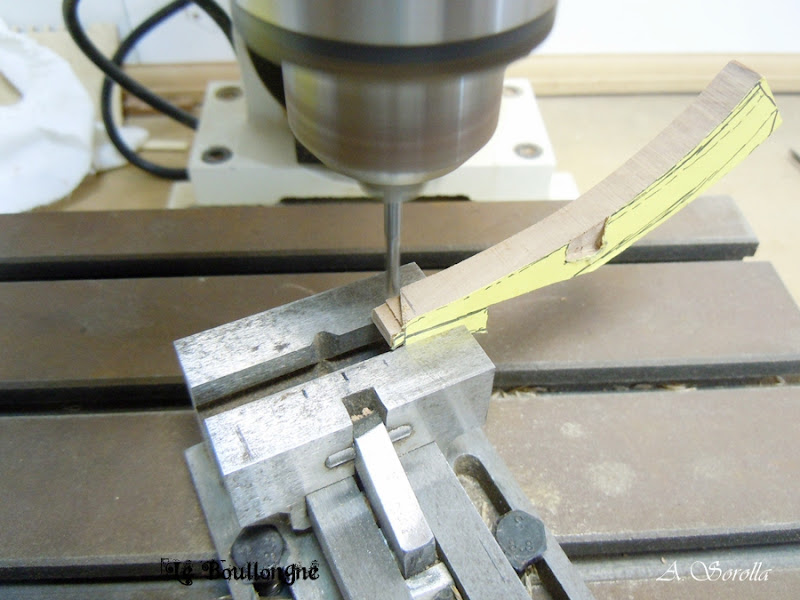

Y con la fresadora realizo el rebaje correspondiente a la varenga, esta solo lleva rebaje en el durmiente y tiene que ajustarse según su posición.
La semi-varenga lleva rebaje en su posición sobre el durmiente, pere también arriba para el endentado de la sobre-quilla.
