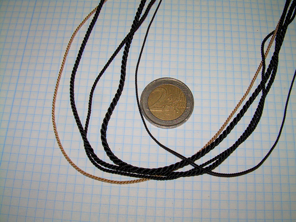

Yo me he hecho una maquinilla parecida (por decir algo) al del Mestro y uso estos hilos si os ponéis en contacto con el vendedor os puede unificar el envio y salir un poco más barato los costes
http://www.ebay.es/sch/i.html?_trksid=p ... &_from=R40" onclick="window.open(this.href);return false;
Os pongo una foto
Os pongo una foto

¿De qué gruesos de hilos has partido? siempre del mismo grosor y vas trenzando más número de hilos si el cabo es más grueso, o siempre el mismo número de cordones, cambiando el grueso del hilo?

Acabo de medir el hilo con un calibre, y claro el hilo se deforma con lo que sería una medida no real,pero te puedo decir que tiene la medida como cualquier hilo que se usa para coser (menos de 0,50mm) y el grosor depende de la cantidad de hilos que uses las pruebas que aqui he puesto varian desde 3 hilos hasta 18 hilos
