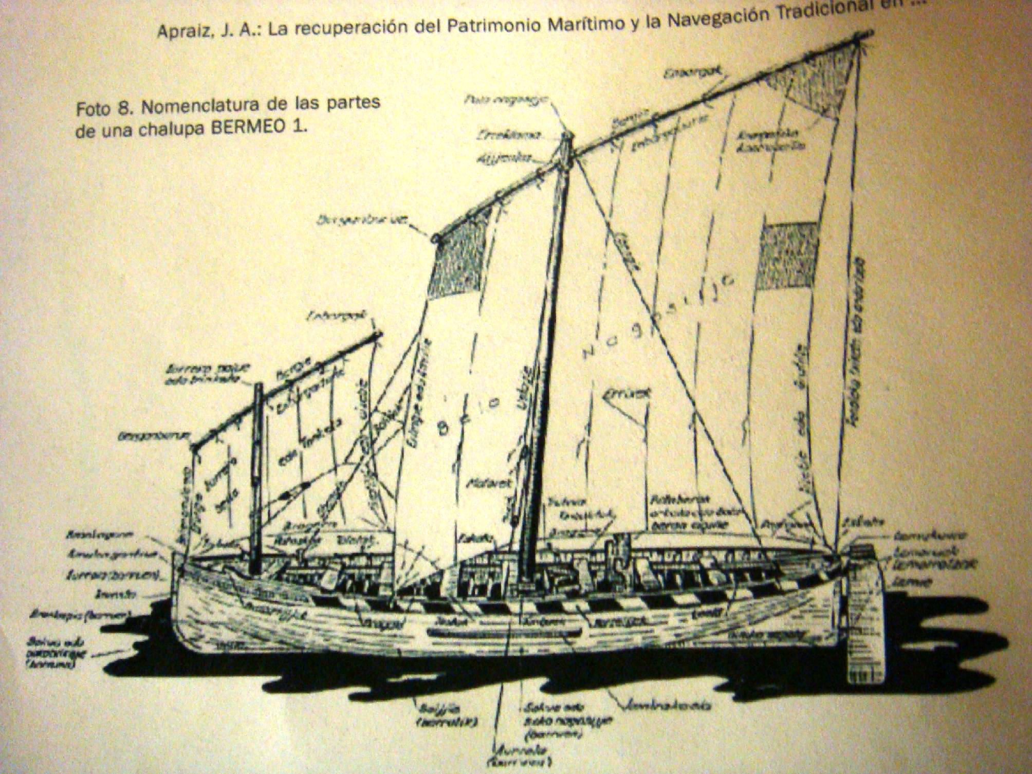

Antes de entrar en Modelismo Naval me encontré con una página del Gobierno Vasco sobre la Recuperación del Patrimonio Marítimo y Navegación Tradicional que me pareció apasionante. Despues,buscando en maquetas,modelismo... topé con una repoducción magnífica hecha con un molde de Perona.Era un paso paso que después no he podido ver más porque las fotos están encriptadas ( al menos para mi tecnología) .Al poco dí ya con los planos de Derqui y manos a a la obra interpretando como podía.
Después de dos meses entrando casi a diario en los foros y maravillándome con los trabajos expuestos y empapándome con las técnicas y los trucos expuestos creo que poco a poco tengo que mejorar.
Me faltan las velas del SNIPE II y por eso hoy lo dedico a esta actividad.Desde aquí quiero agradecer a todos los foreros por su desinteresada ayuda.
El artículo al que hacía referencia. Me doy cuenta que se me había olvidado la "quilla" de babor de quita y pon que se vé en el dibujo.Como es un añadido se la pondré.

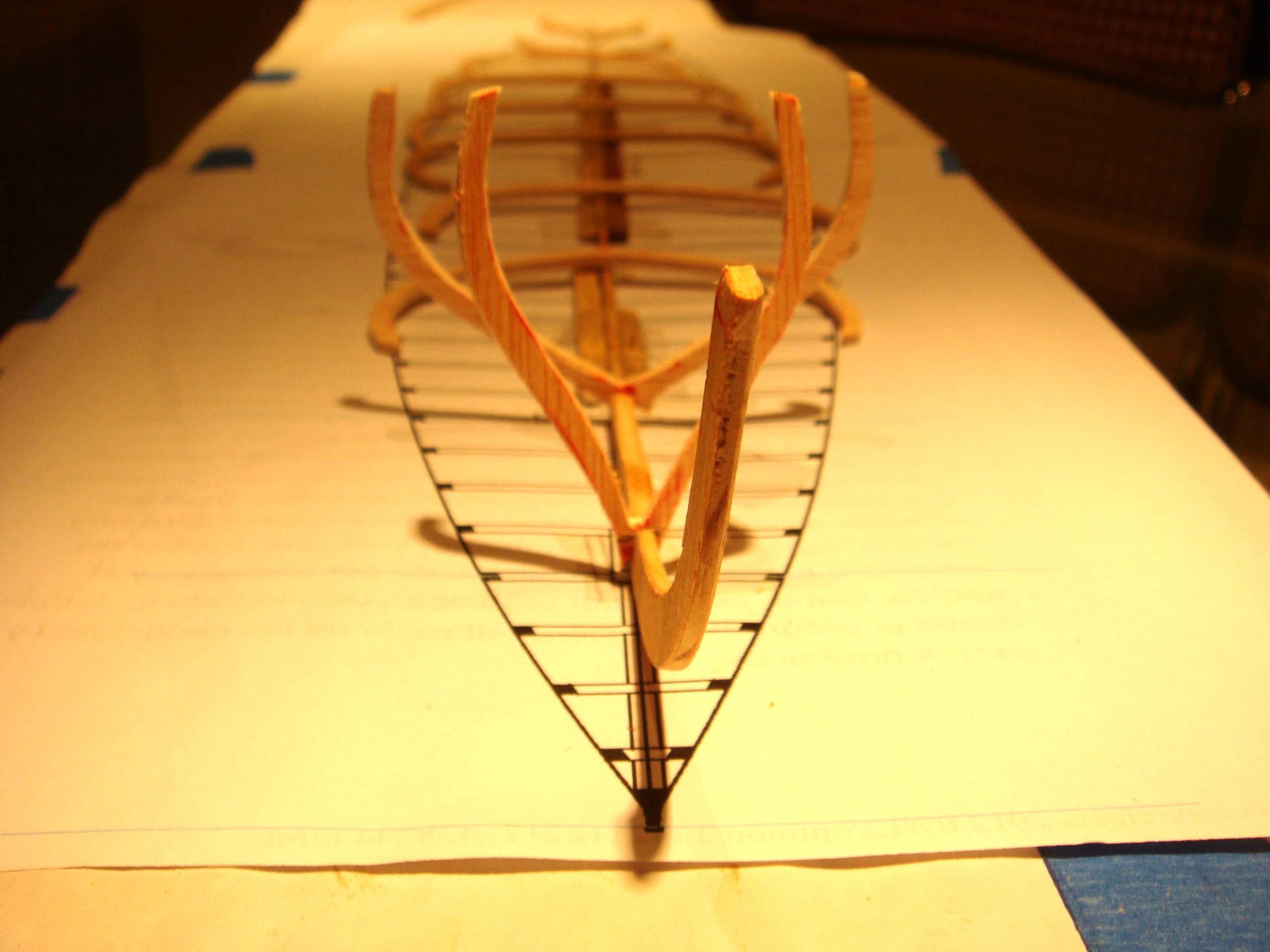

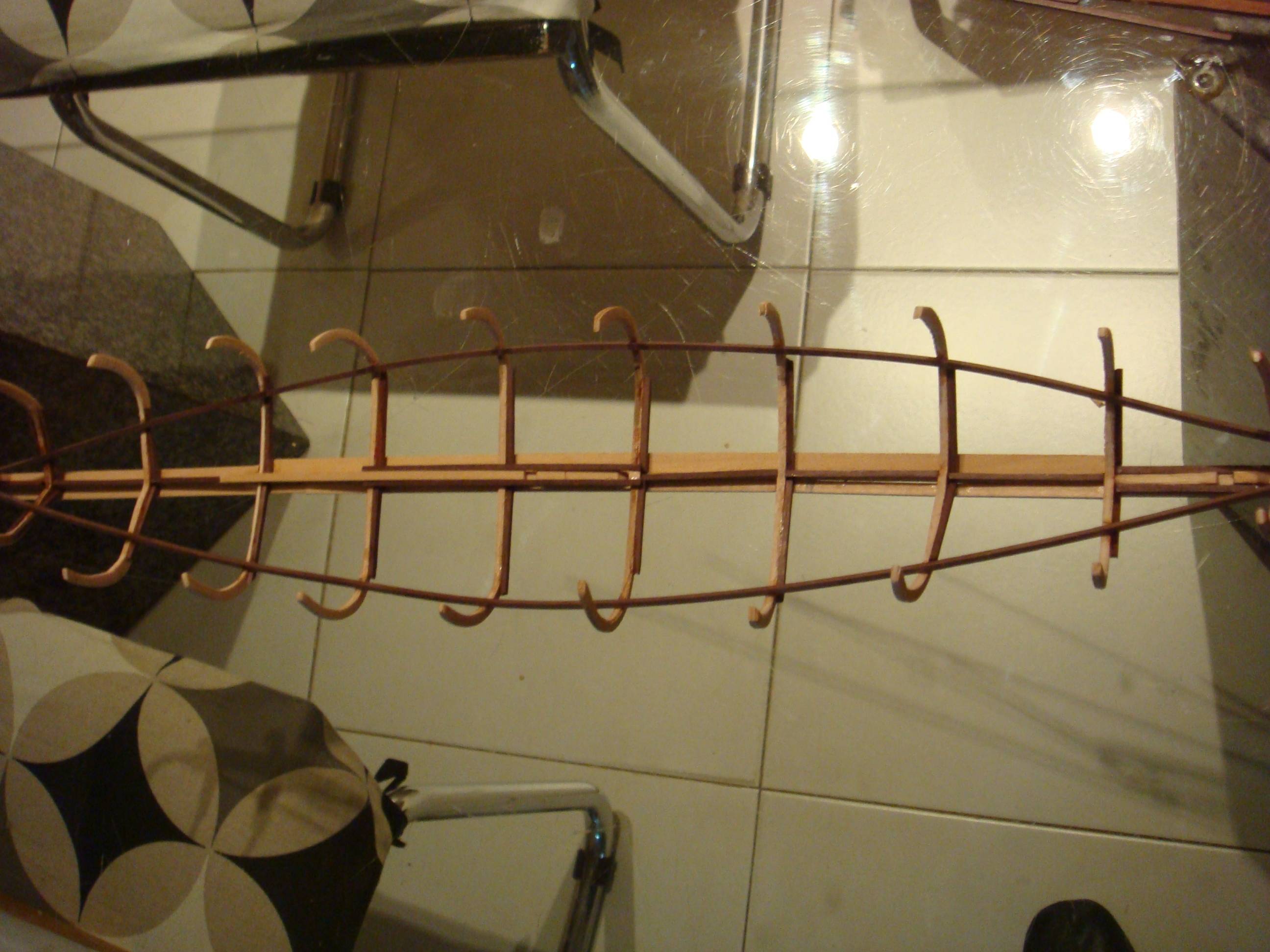

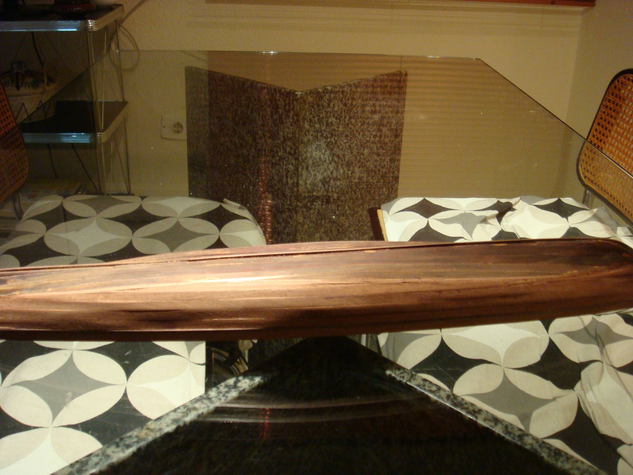

Madera  casposa de okume

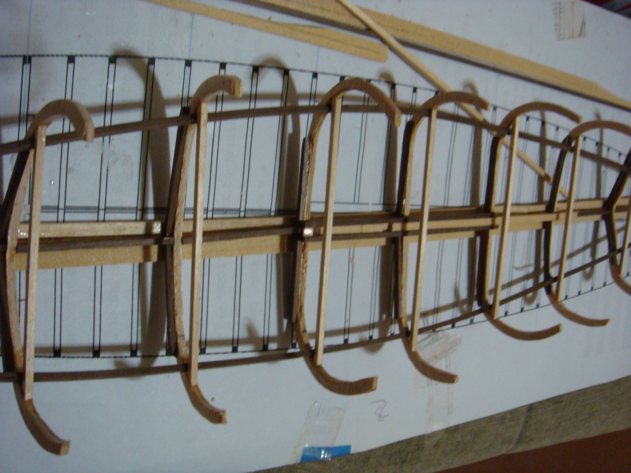

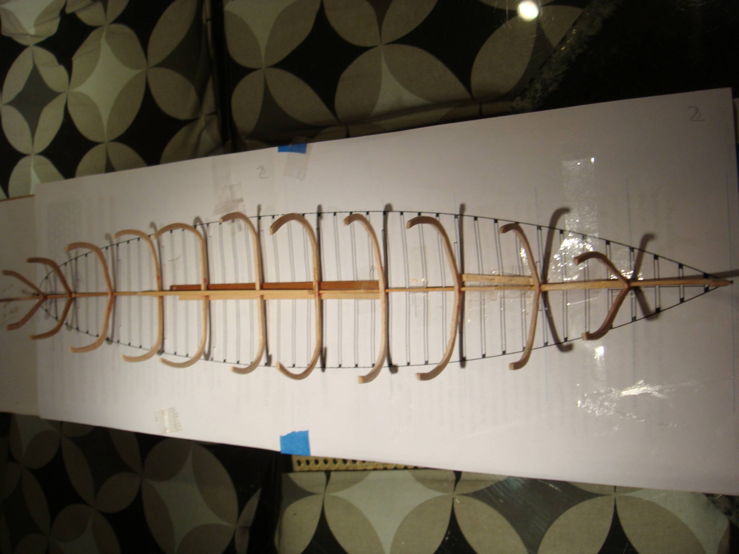

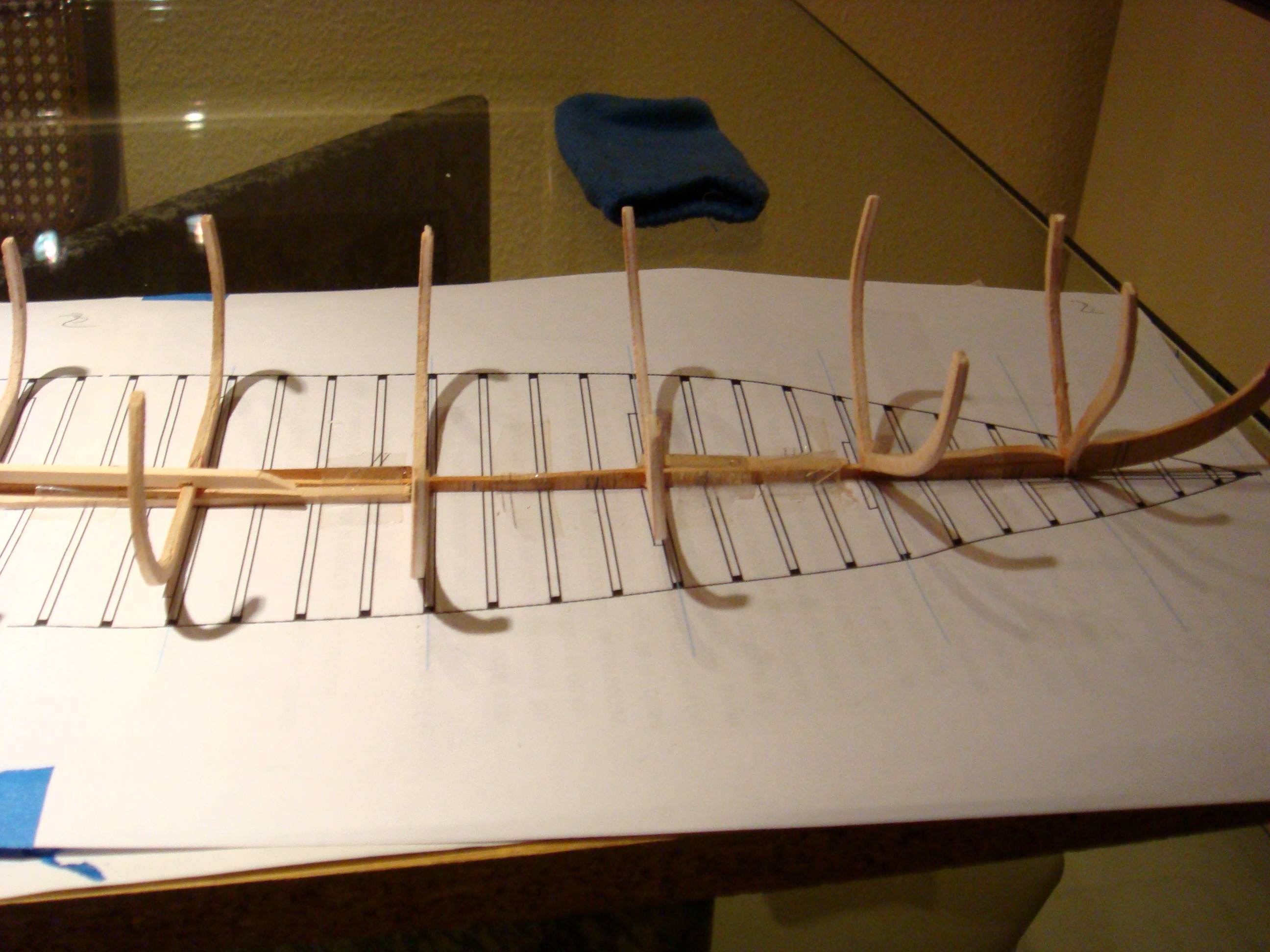

Presentando sobre el papel

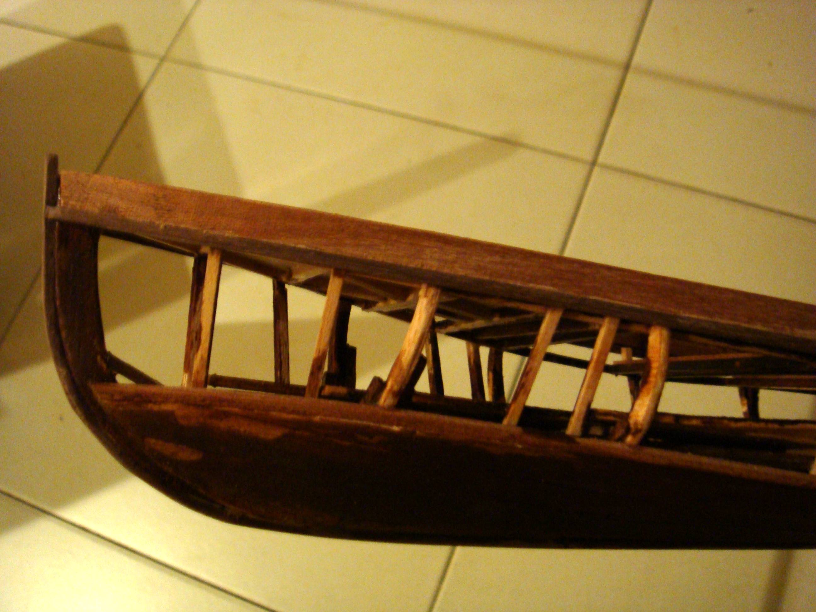

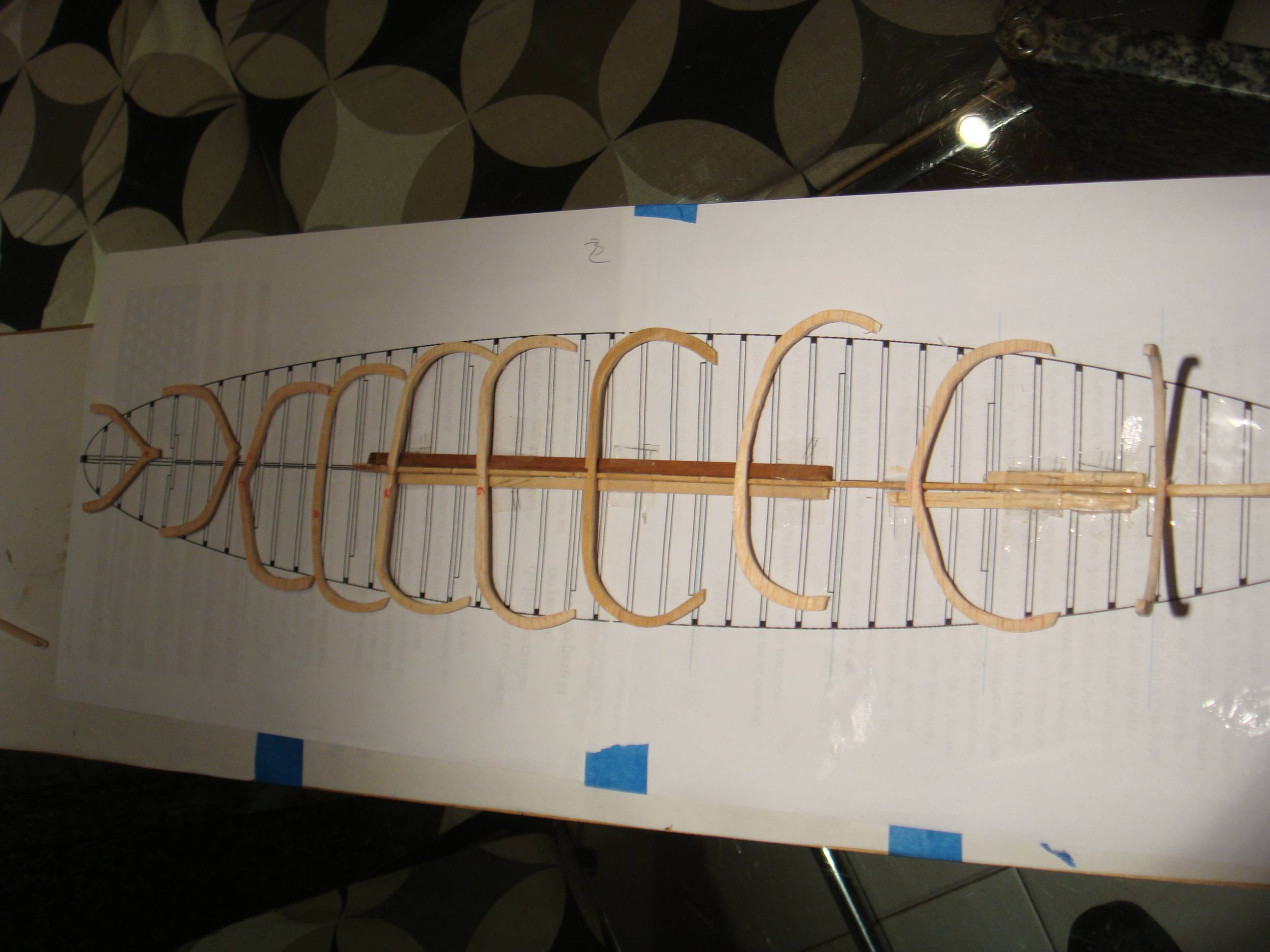

Si es que me complico yo solo con con cosas tan finas.Tampoco interpreté bien los planos y en lugar  de genoles ¿se llaman  así? me lié a poner listones transversales que luego tuve quitar .Se vé en la siguiente.
Lo dicho
Lo dicho

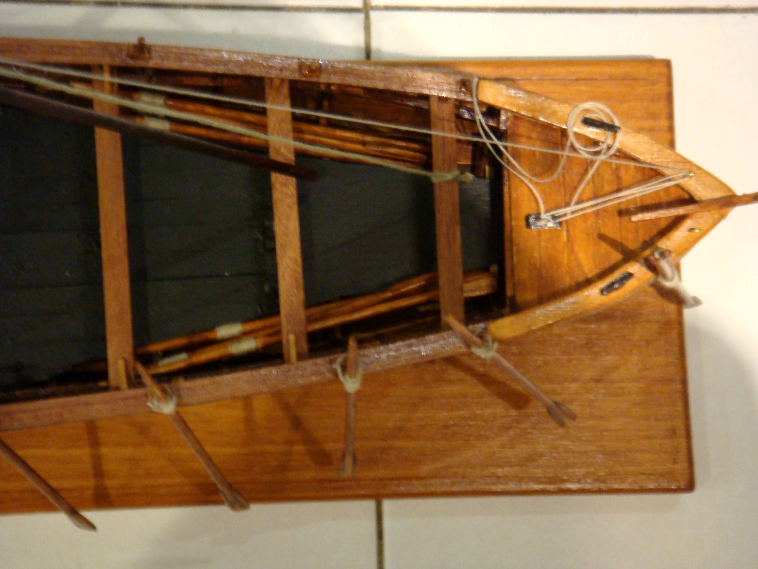

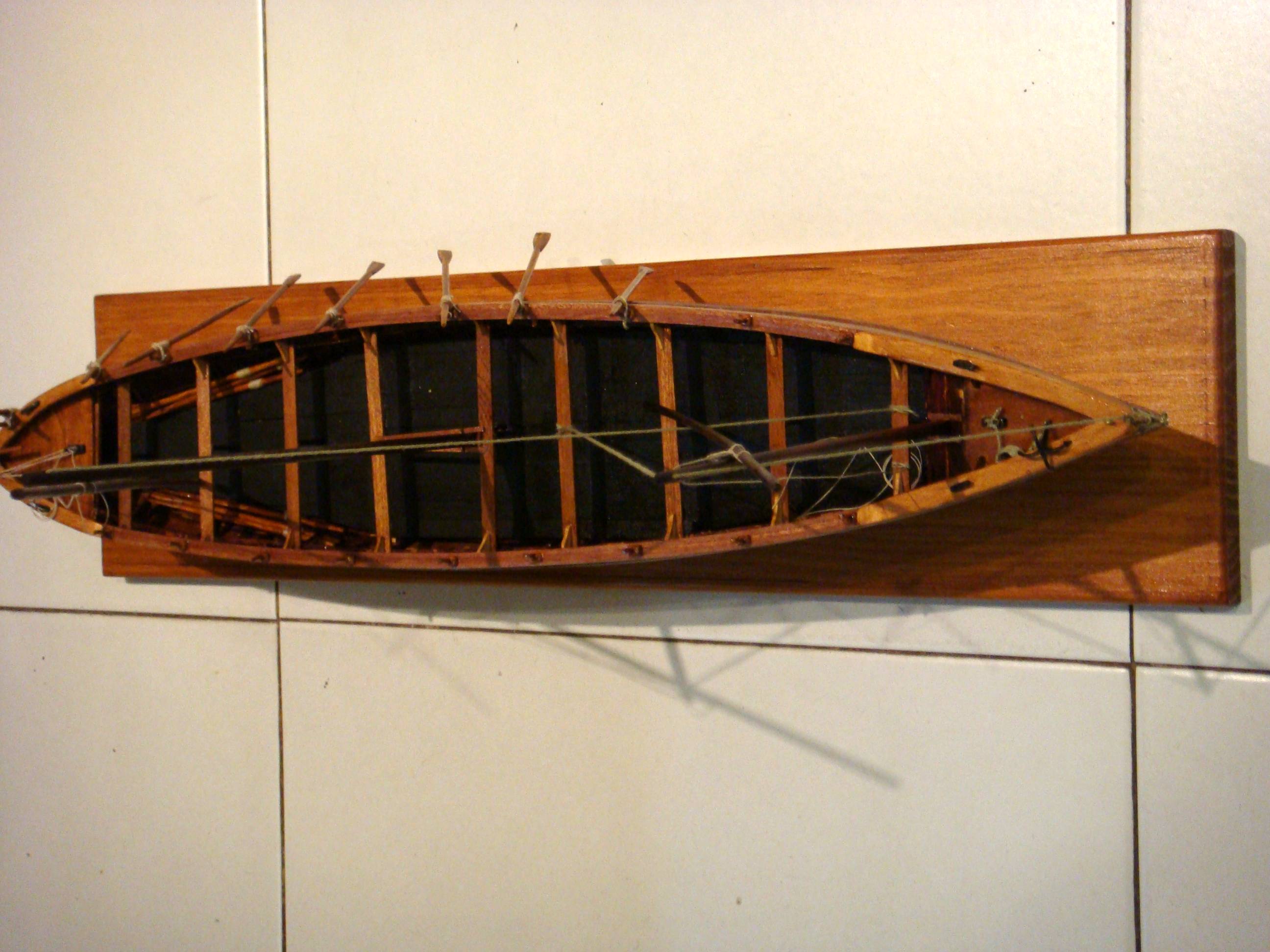

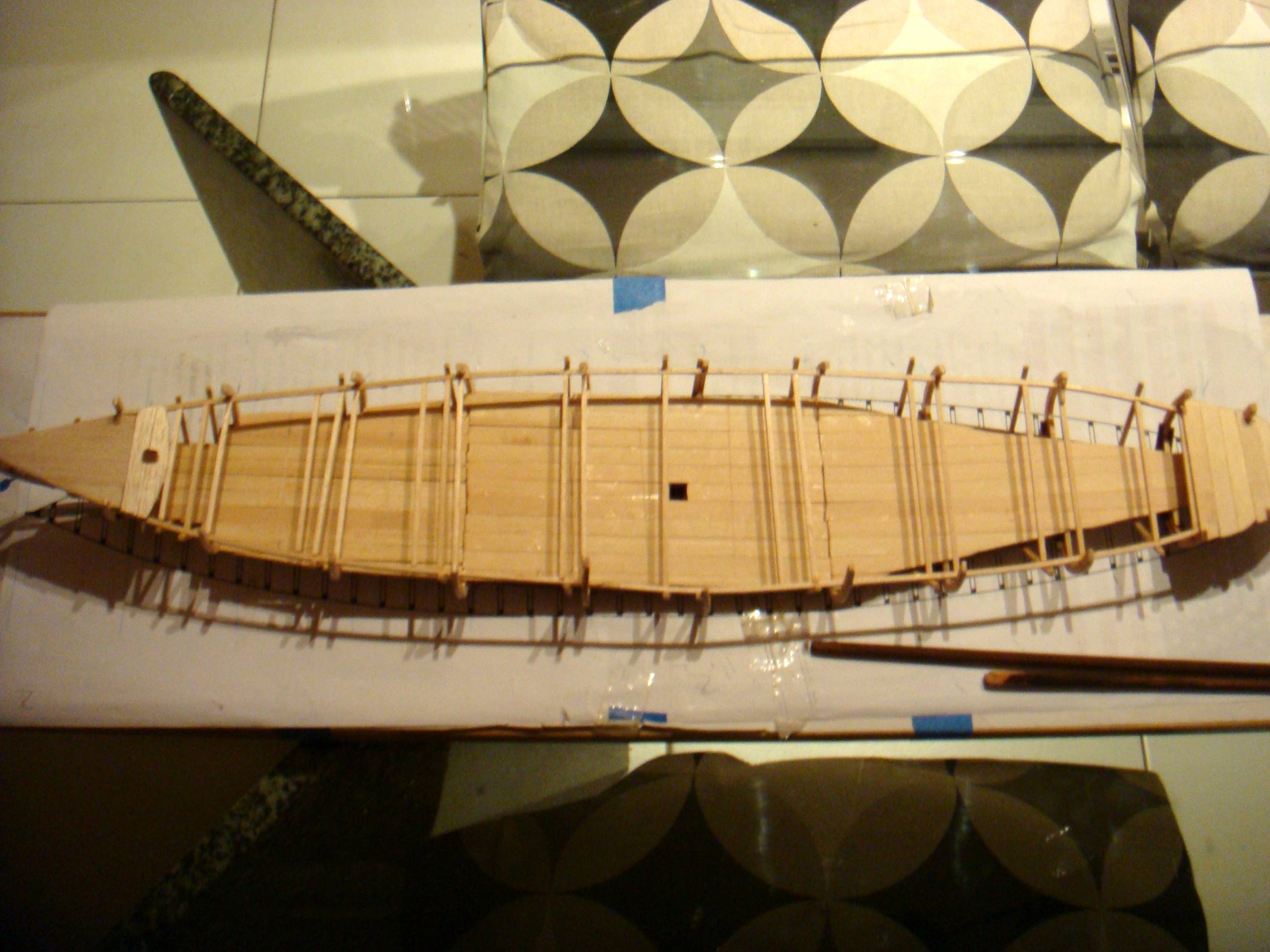

La cubierta bien negra para que no se noten los fallos.

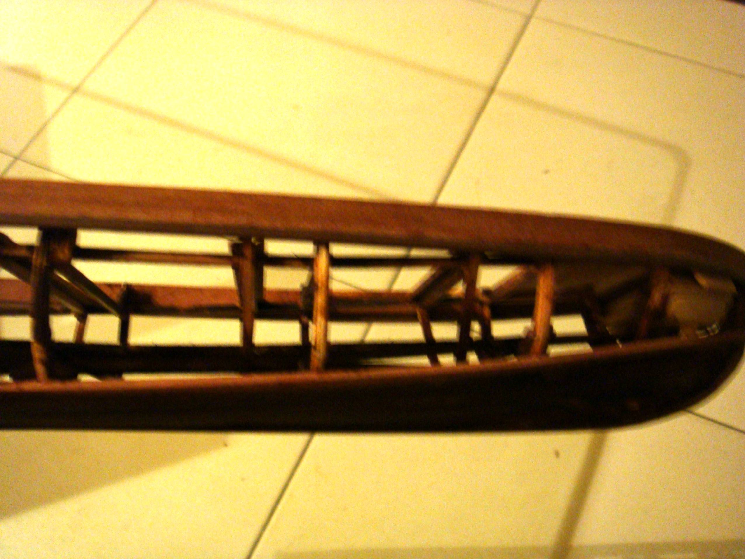

Sigo con mi trainera.

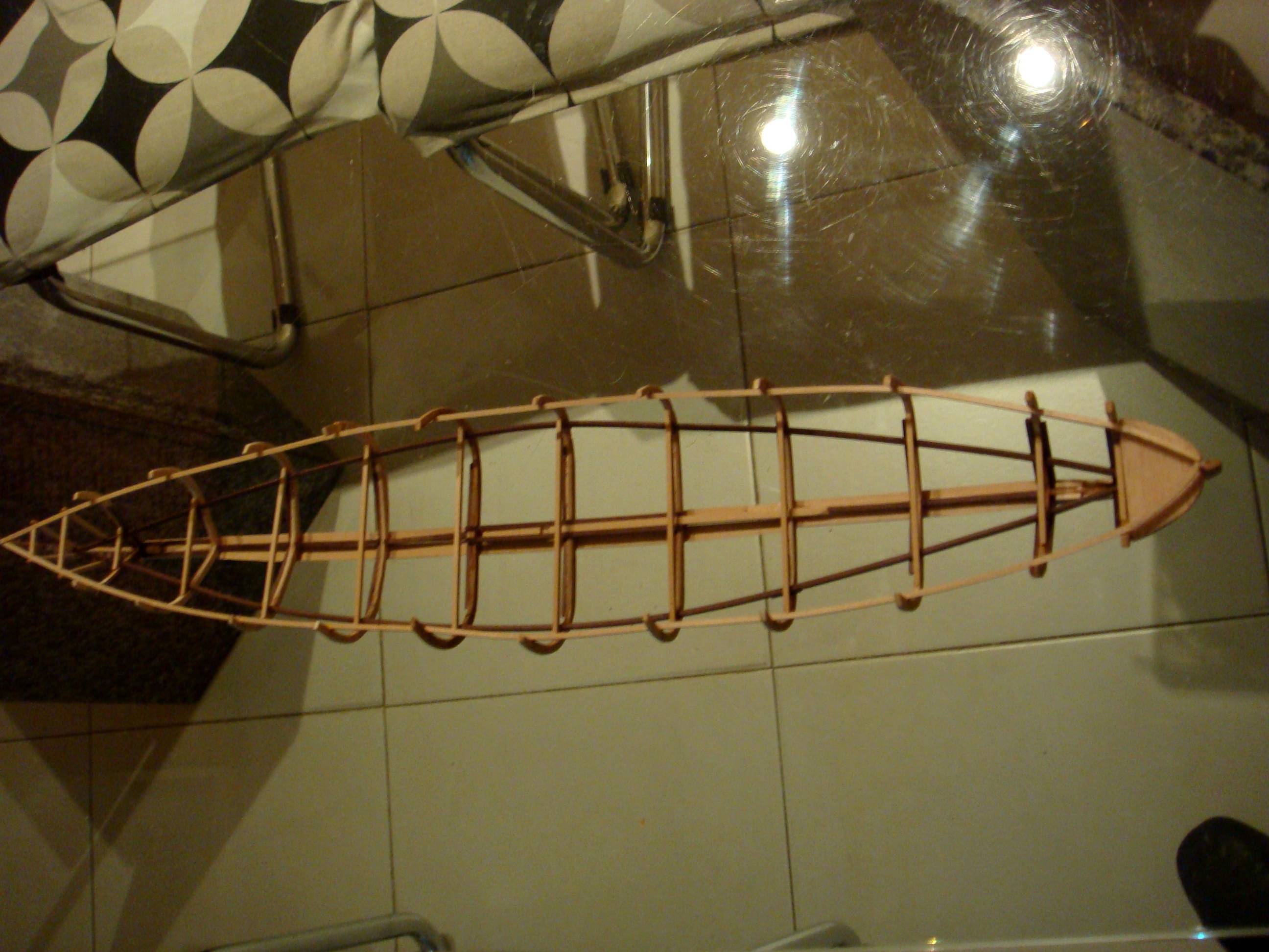

Nada entre las cuadernas.
sin comentario
sin comentario

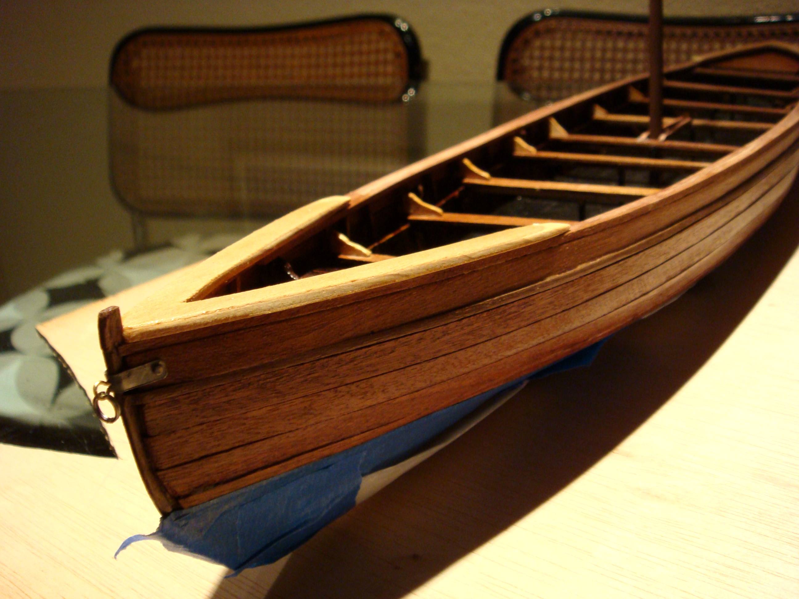

Yo mismo me reconozco que forrar el casco con tan precaria estructura<br />casi es un mérito pero también debo reconocer que empezando mejor se sigue más mejor.Al menos la madera es decente:Sapelli que me sobró del Machichaco.

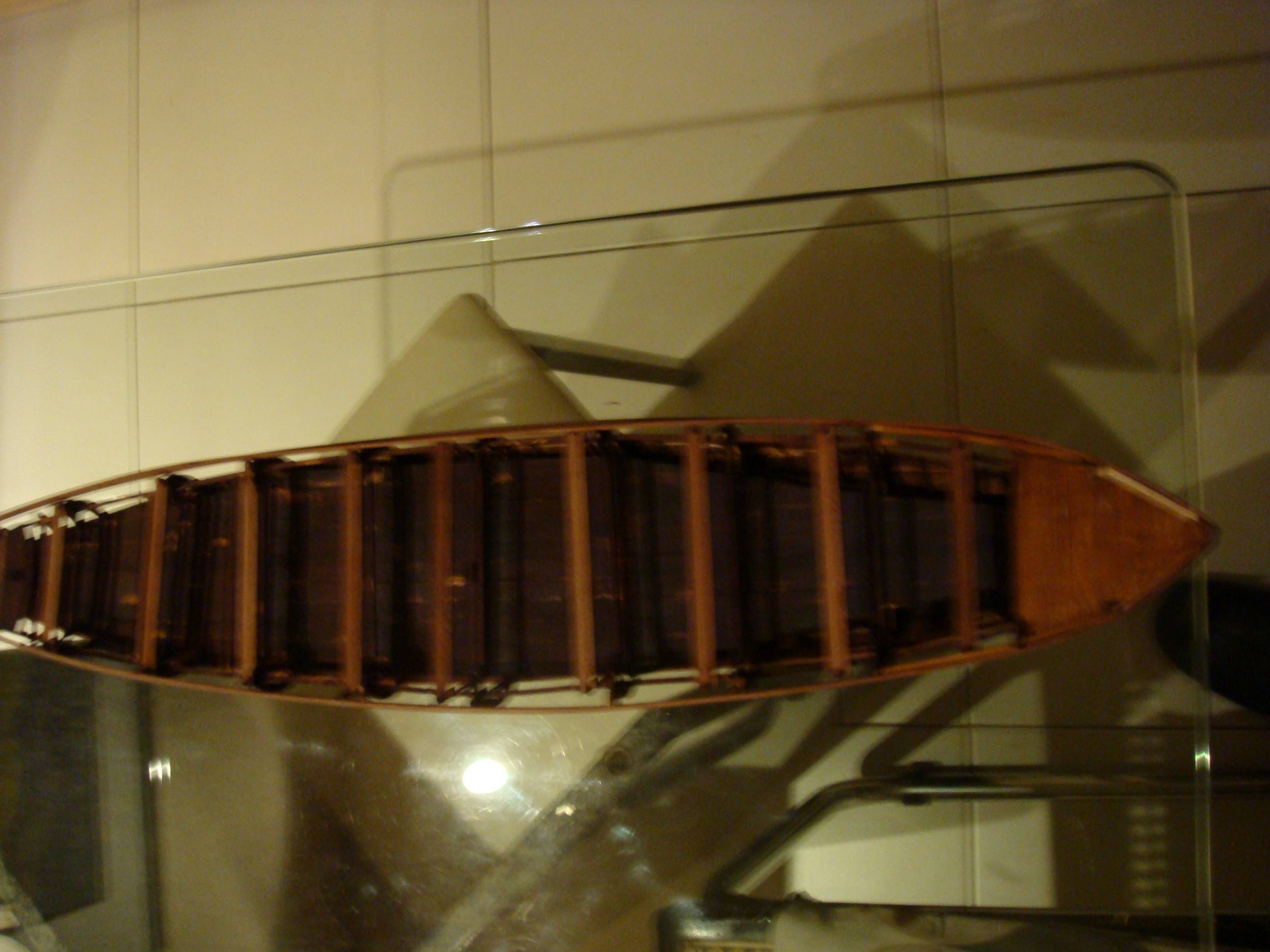

Va tomando apariencia Luego ví que había puesto la cinta de carrocero a ojo.

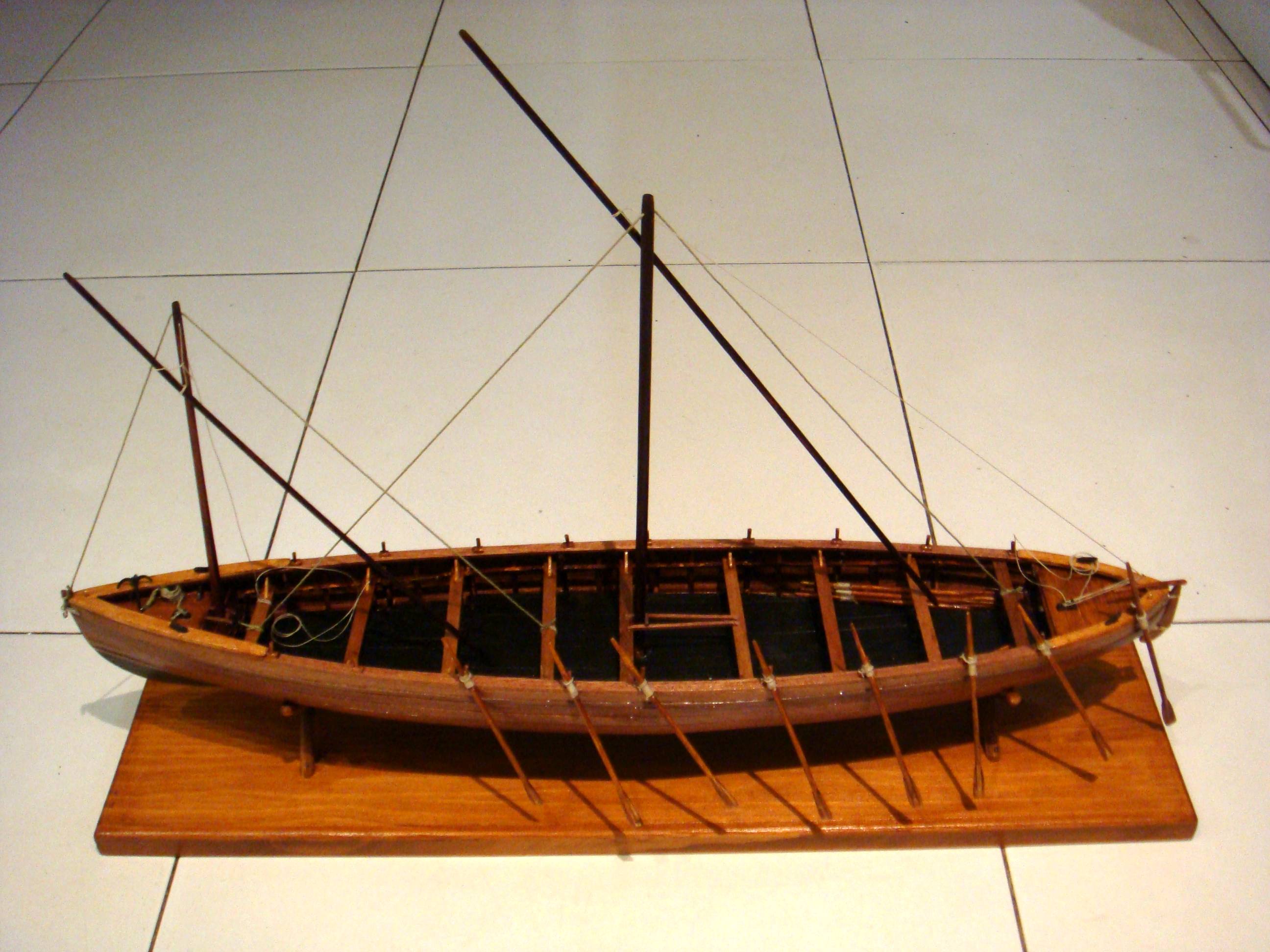

Presentando los palos en sus fogonaduras.El mayor era móvil para darle diversas inclinaciones.Ambos palos son de bambú ( durííísimo)de comida china que estaban en casa y nadie echará de menos.
Una base muy simple Pino con barniz color cerezo

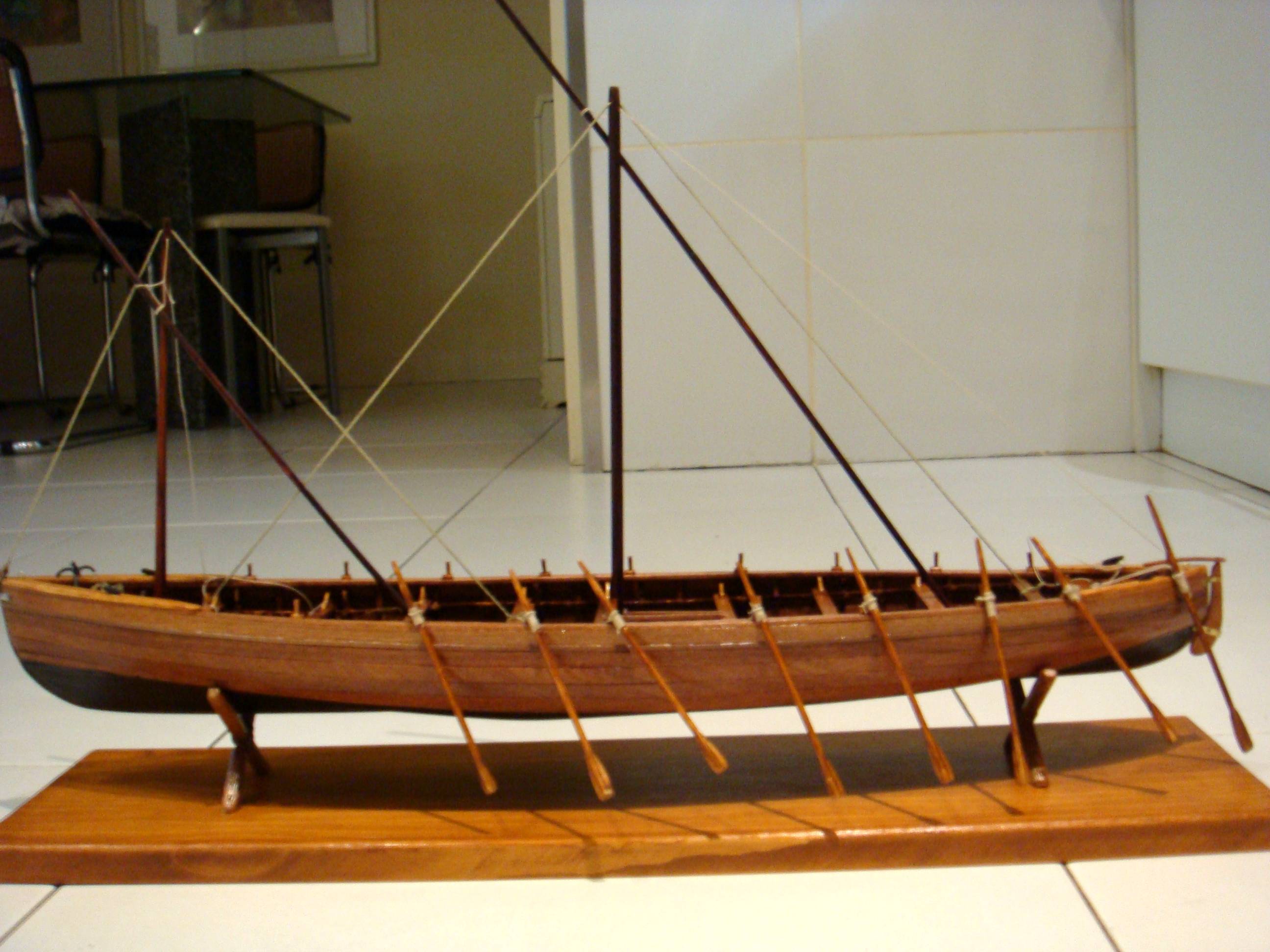

Remos (no todos),timón,algunos cabos...

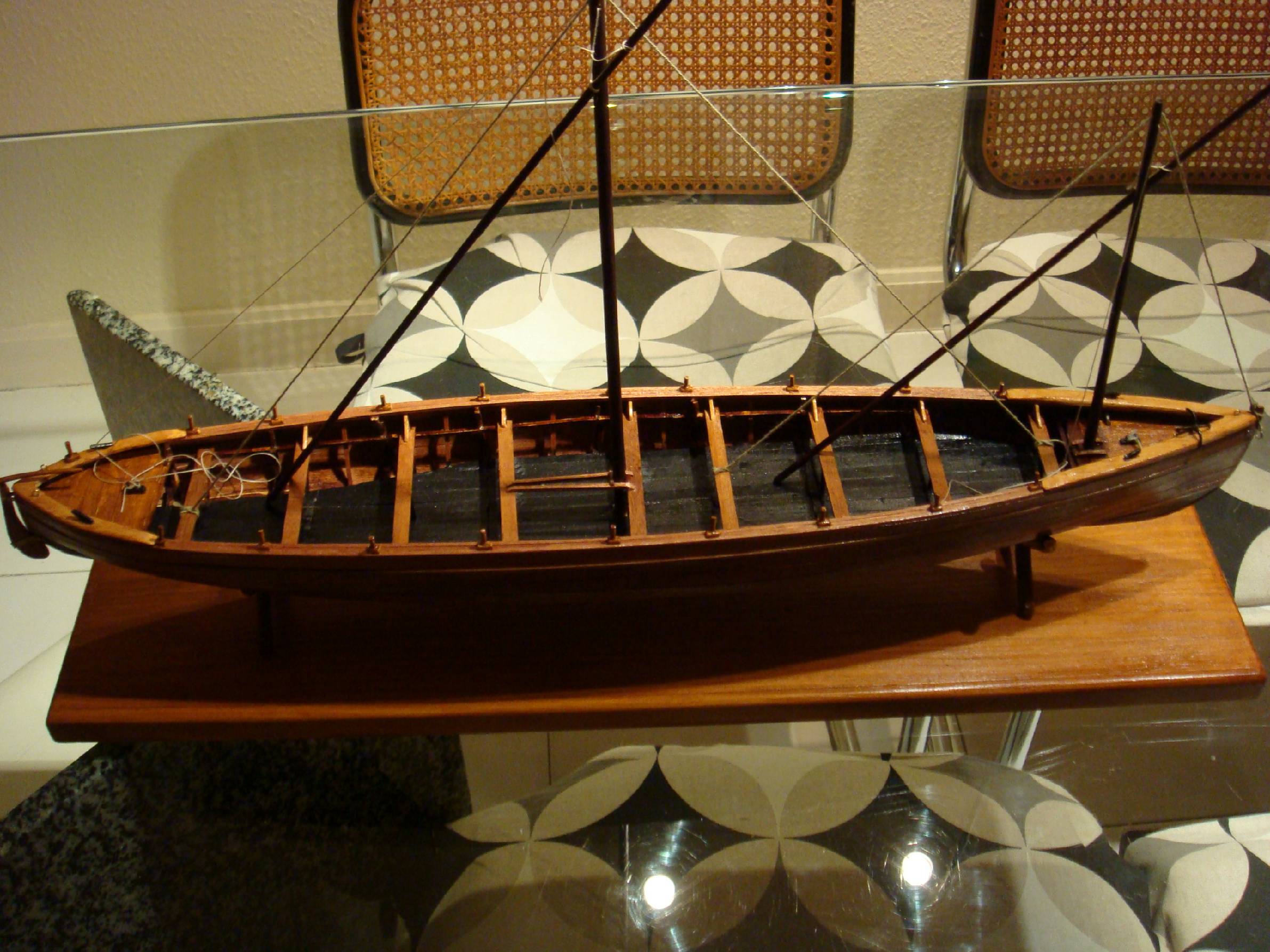

Las últimas

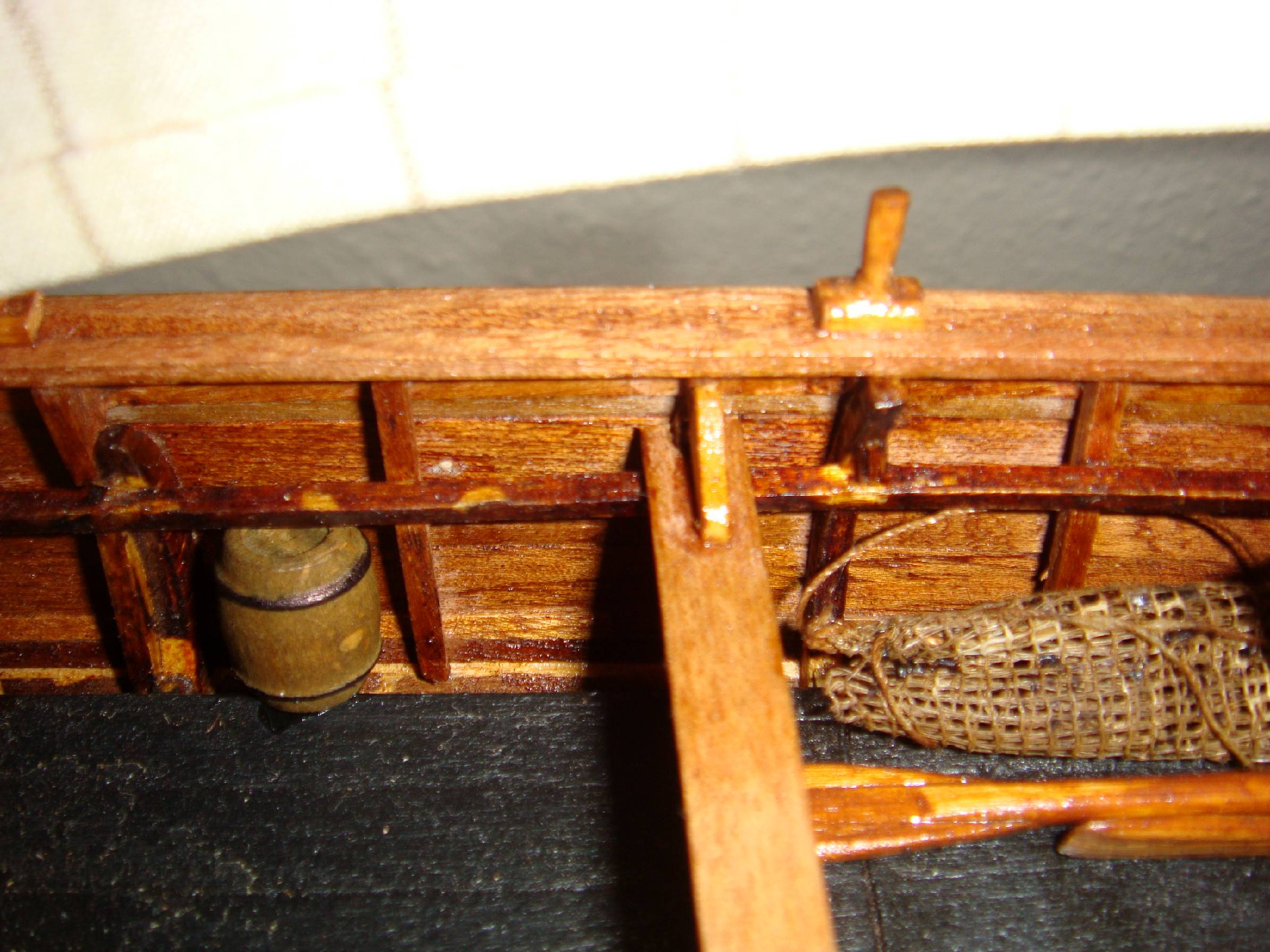

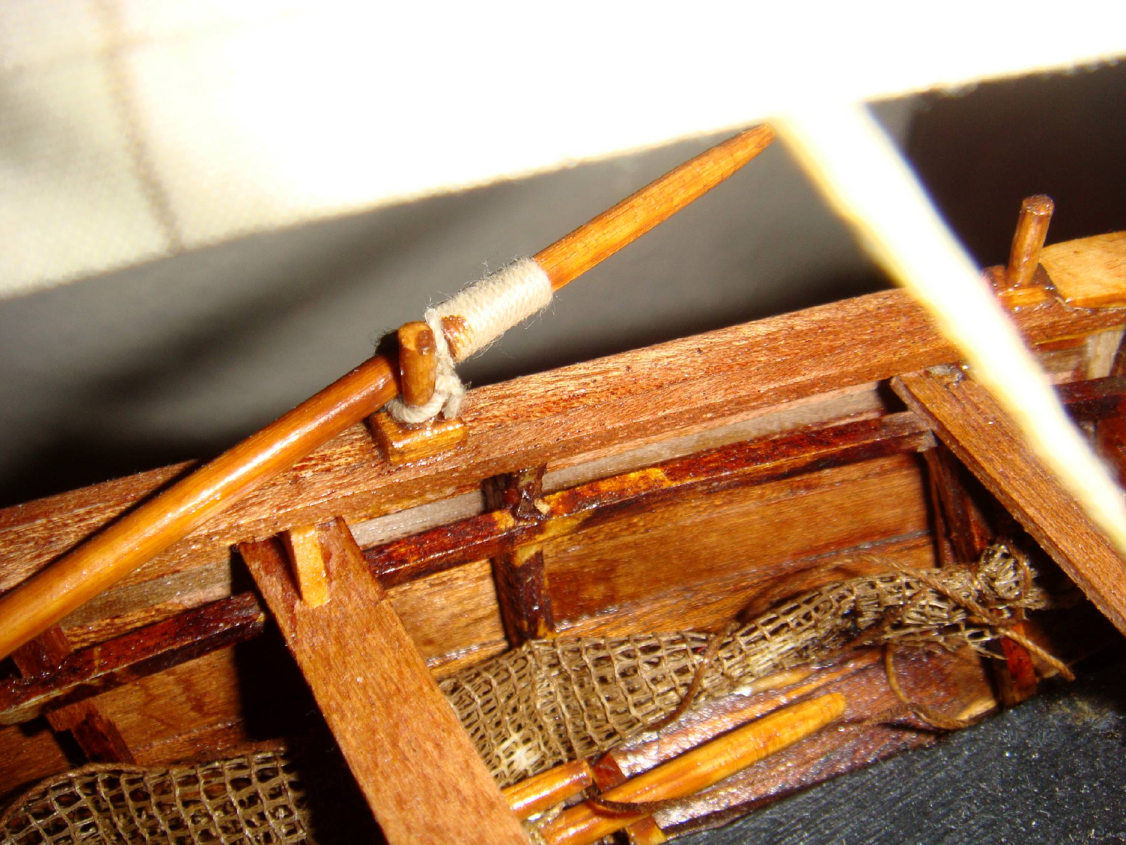

Vista general de pájaro en el suelo de la cocina.Los toletes son palillos de dientes sobre maderitas (creo que era ramín) y las cornamusas caseras.Se me escapaban de las manos y así están hechas ellas.Quién tuviera la habilidad de Cuartara.

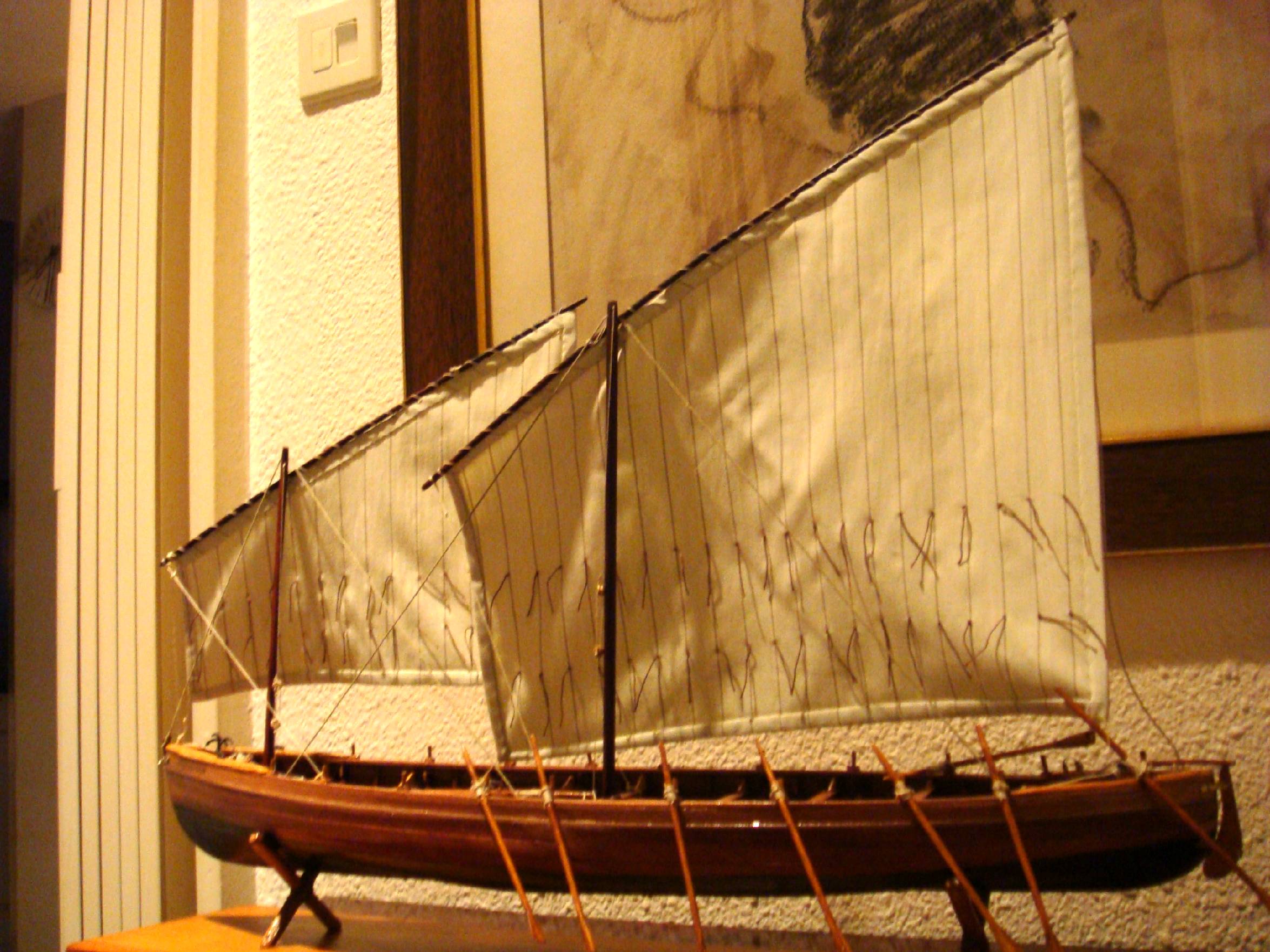

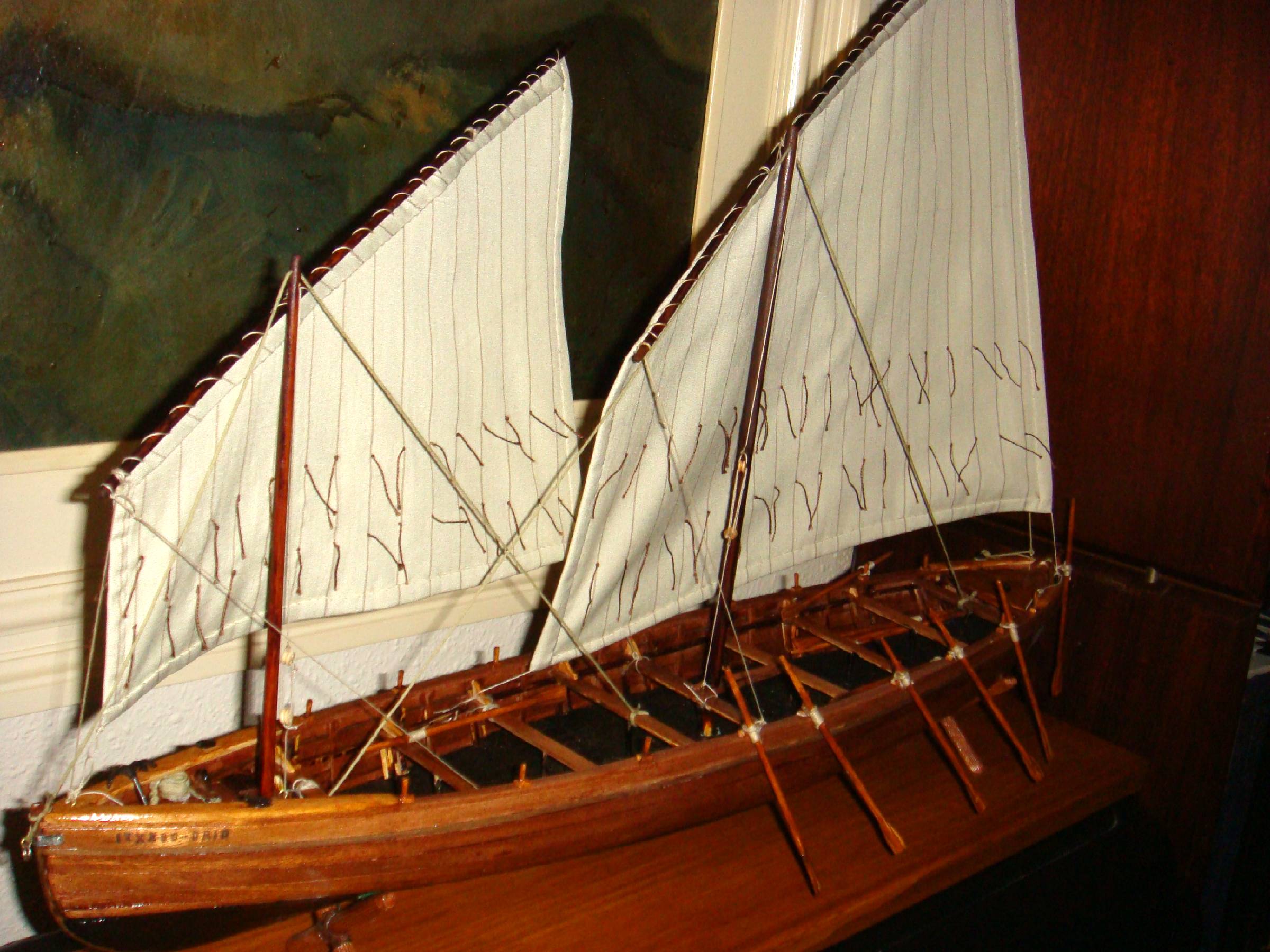

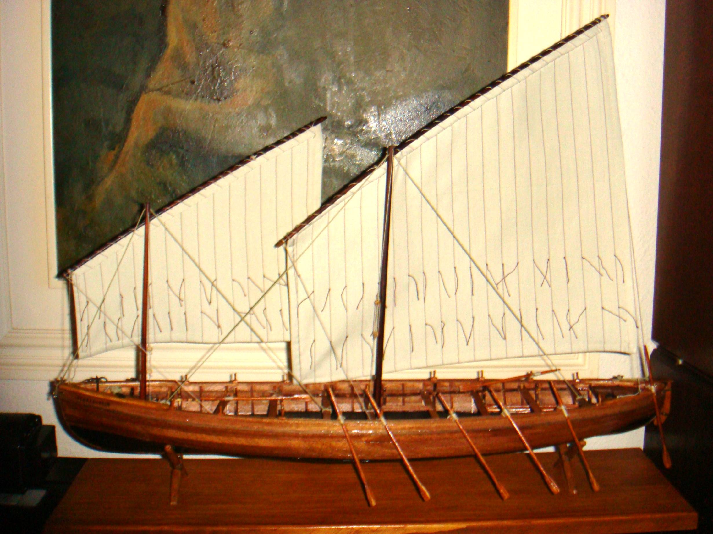

Ya con las velas que gentilmente me cose mi querida nuera
Las velas  las humedezco un poco ,le doy con el secador y aplico al tiempo laca para el pelo.Todo en el cuarto de baño.

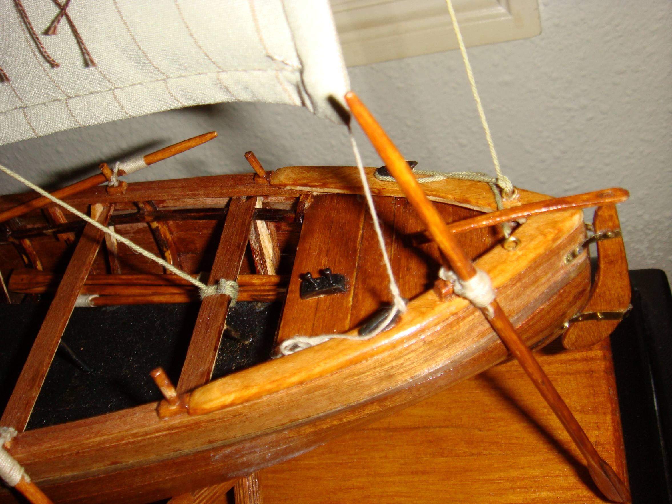

Los herrajes del timón muy rudimentarios.Ahora ya sé que incluso los venden con su pasador y todo. Lo he aplicado en el SnipeII

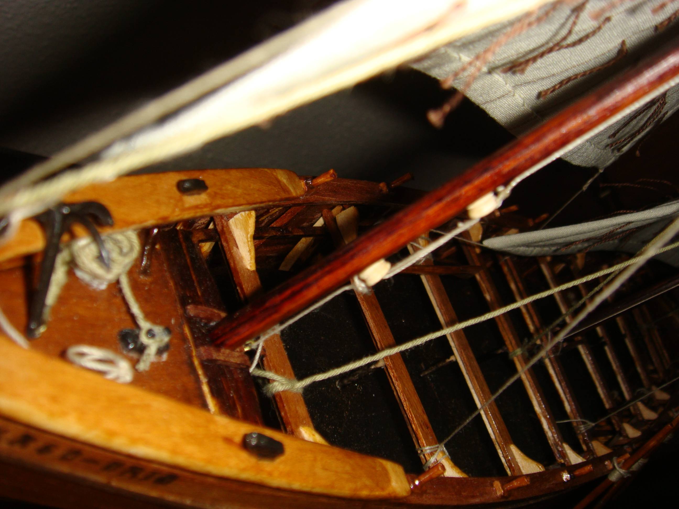

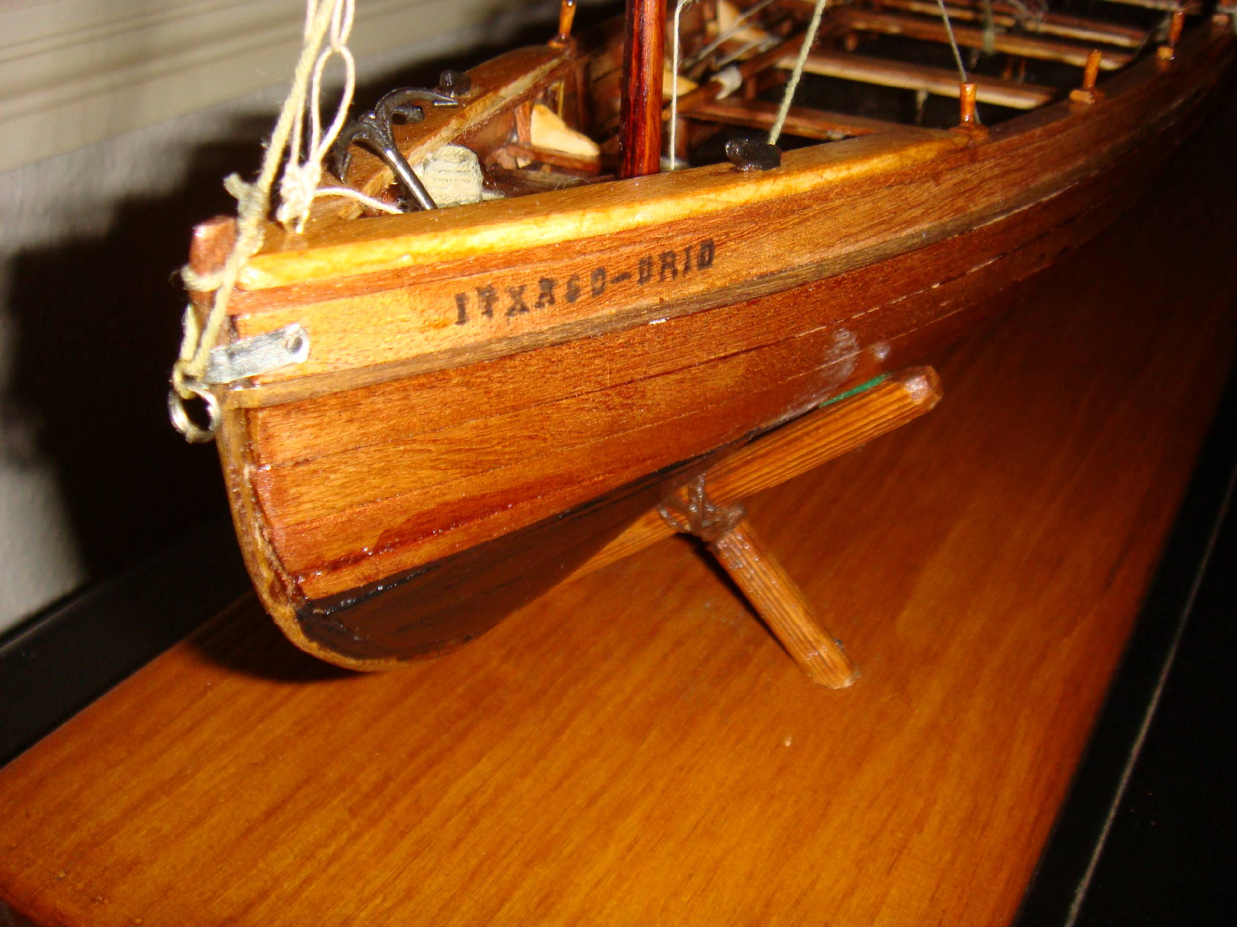

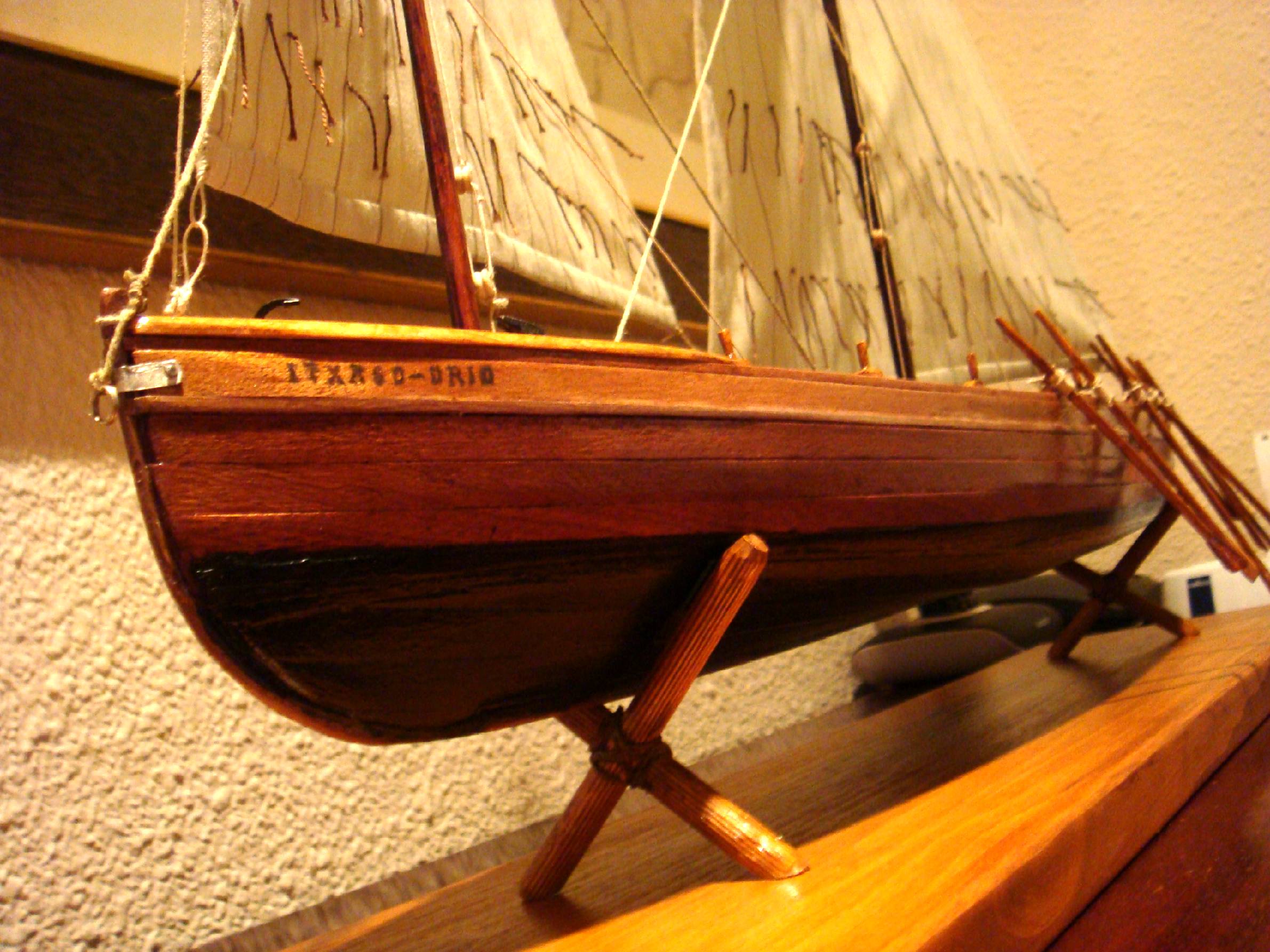

Vista de proa Lleva un refuerzo metálico y una anilla

Tonelillos de AL y red

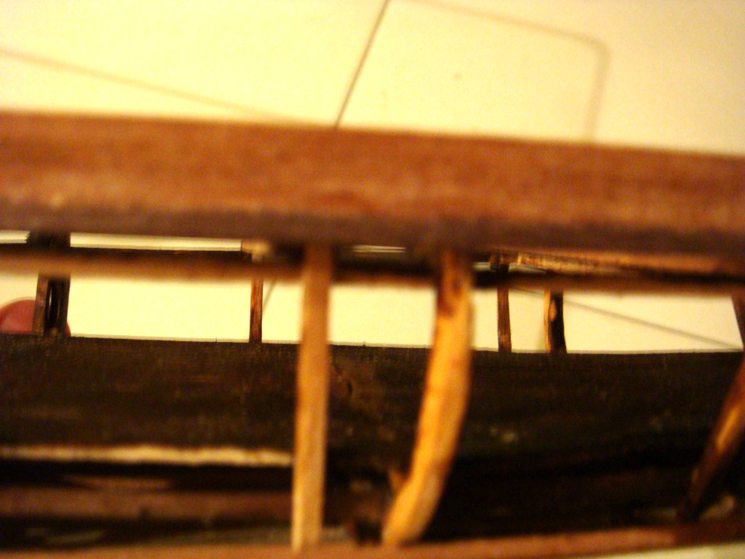

Se me ha colado la foto en otra carpeta Quería enseñar que ya he corregido la líenea de flotación pero me temo que la foto no es buena.
Desde aquí se vé  algo mejor

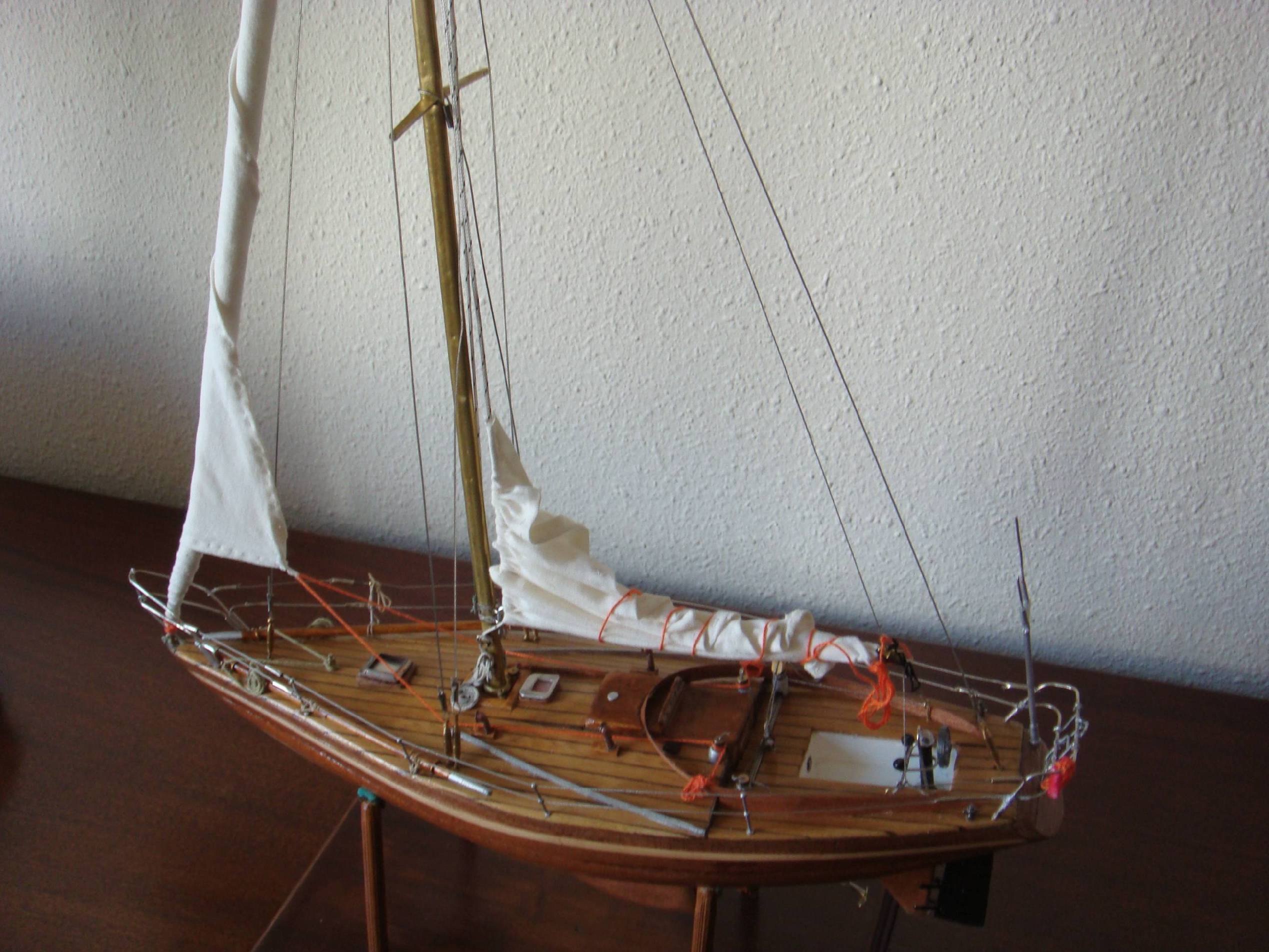

Lo siento mucho Llaut Mallorquin.No se trata de ese Machichaco. Es un velero que también tiene historia aunque mucha menos.
